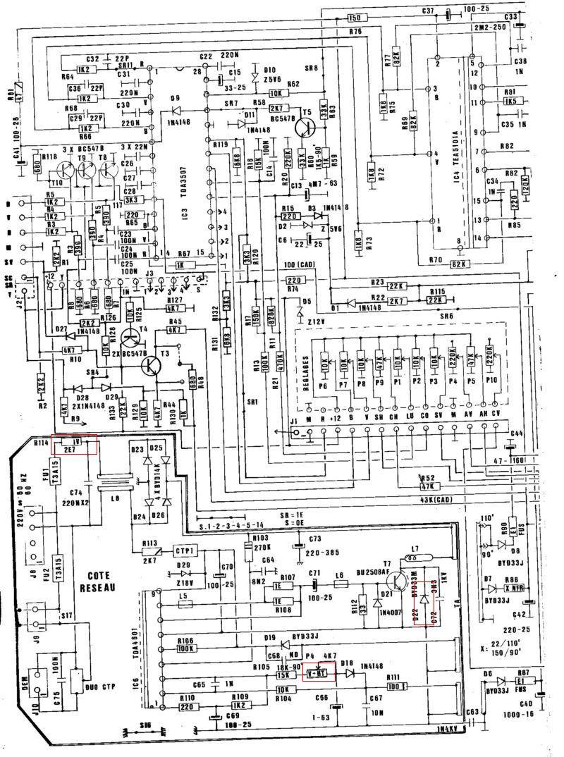

Pour L7 ,c'est comme un fil électrique  ,tu le démontes et tu contrôles ça continuité .
J'ai mesuré un L7 :~~ 0,4 ohm .

Ce qui me préoccupe c'est que tu as 309V en entrée de L7 mais que en sortie  tu ne l'as plus . ;D
tu as fait plusieurs foi la mesure ??
-avant L7
-après L7
-au niveau du collecteur de T7
-la continuité du circuit entre L7 et T7 est elle bonne ?

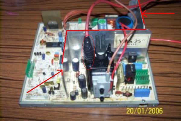

Pour ce qui est du point de masse pour les mesures:
-Tu mets ton fil noir de ton multimètre sur la partie alu de la platine.
2 endroits possible .
le mieux serais de reprendre tes mesures avec la masse sur les radiateurs alu comme sur la photo.
-recontrôler la tension en S15 ,le fil noir du multimètre sur le radiateur alu .

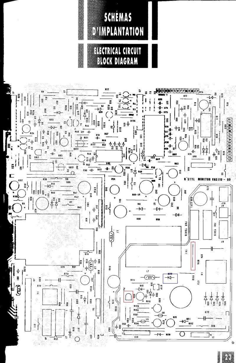

-repérer la position du potentiomètre P4 (qui sert a régler cette tension ) et ensuite essayer de le tourner tous en observant si il y a une variation de tension au niveau de S15.
edit:implantation de P4

V1kt0R52
Mesures du jour, bonjour :D
Alors, suivant où je prend la masse, la tension sur S15 est différente :?
Si je prend la masse sur la plaque alu de l'alimentation (an haut sur la photo, en bas sur le schéma, le radiateur de T7):
S15 = 0V.
Si je prend la masse sur la plaque alu de la THT (en bas sur la photo, à gauche sur le schéma, le radiateur de T6):
S15 = 8V.
PS: les mesures avec B,C,E à 0V, c'est en prenant la masse sur la plaque alu de l'alimentation, 275V, c'est entre C et E.

Donc tu as :275V entre C et E. ,mesure entre B et E .
Je ferais de même demain sur ma borne qui fonctionne .
-fil noir sur E et fil rouge sur C:
-fil noir sur E et fil rouge sur B:

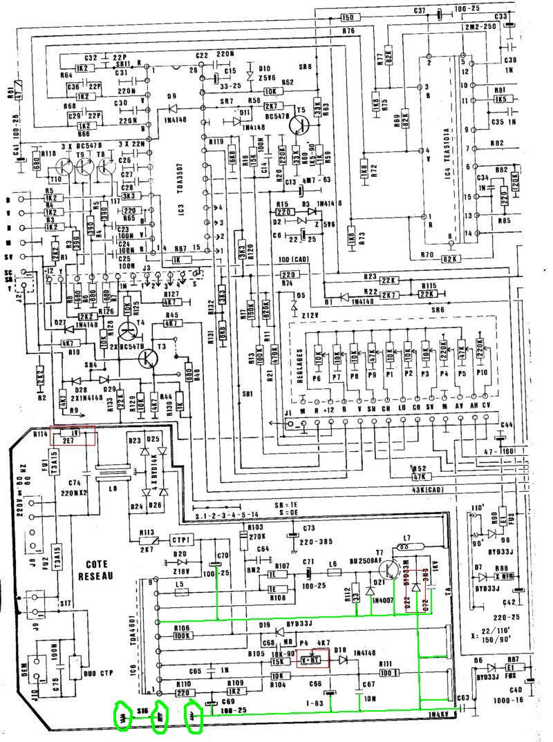

Je viens de vérifier sur une platine que j'ai de démonté ,les deux plaques alu (radiateur) ne sont pas relier entre elle .chose que je découvre :-[
Ce qui est bien avec ton post ,c'est que je vais en apprendre un peut plus . :D
Si il y a un expert qui passe par la et qui peux m'éclairer sur cette histoire de masse  =?=
C'est une masse électronique =?=
J'ai tracé en vert le circuit qui  relie  l'émetteur en T7  au borne 6 de IC6 TDA 4601 ,on sapercoit qu'il est relier a la masse entouré en vert .
Par contre cette masse n'a pas l'aire d'être relier au radiateur en aluminium .
je voudrais bien être éclairé a ce sujet .
