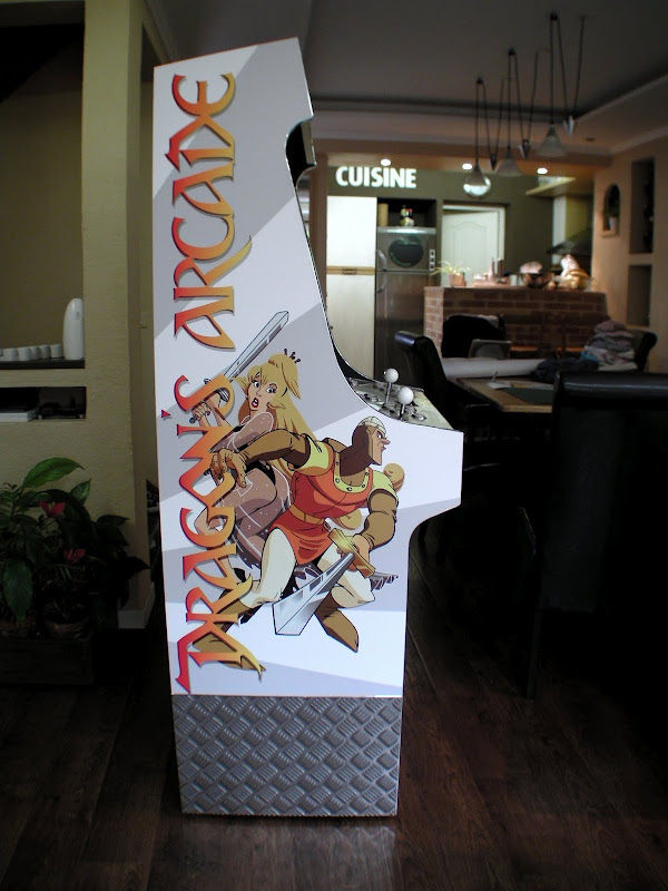

Ce jour est un grand jour pour moi !! Quel bonheur de poser les gros artwork des côtés et mon t-molding qui attend depuis des semaines !!!
Etat d'origine
un coup de bombe de colle et on positionne avec l'aide de ma fille (2 personnes obligatoires)
Découpe grossière au ciseau pour avoir de la place pour le travail de précision...
On suis délicatement le bord des côtés en bois en plaquant bien le cutter et ça fait une coupe parfaite.
Meme combat pour l'autre côté. Je vais enfin camoufler cette affreuse cicatrice du panneau qui c'est coupé en deux lors de ça chute a cause de cette enf... de vent.
Résultat final pour ce coté. Pas la peine de rentrée dans les détails, j'ai fait tout pareil que l'autre côté.
Pose de la plaque alu en bas de panneau pour protéger des mauvais joueurs et de l'aspirateur et autre coup de balai !!!
C'est le moment d'attaque la pose du t-molding chromé
Allez, c'est partie !!!!
Comme un bon élève, exactement comme c'est expliqué sur le tuto du forum :) Merci a l'auteur au passage !!!
T-molding : DONE !! Bave sur le coin de la lèvre : OK !!
J'AIME le CHROME !!!
Retour a la maison : TROP BEAU !!!

ça a été plutôt facile en fait, taper au maillet caoutchouc et il est protégé par un film plastique.
Citation de: Sir KaynePour tes sides, tu as fait imprimer sur du papier "normal" type poster ? Tu peux nous donner une idée de prix ?
Impression sur papier glacé imprimante jet d'écran grand format HP. Réalisé par un pote a moi donc 0 euros ! Sinon, tu peux toujours voir du côté de site de développement photo, il propose des impressions tailles poster. Sinon, avant de faire imprimer par mon pote, j'avais trouver ça : http://www.eprint.fr/vinyle-1.html : 9.90 €/m2 l'impression sur vinyle (ça fait du 20,20 € pour les 2 côtés de 60x170cm) !!

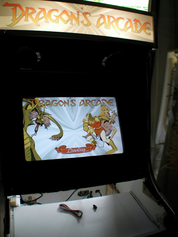

Câblage électrique de l'intérieur de la borne
Mais mais, c'est moi ou cette écran est en état de marche ?
Hyperspin marche aussi :)
