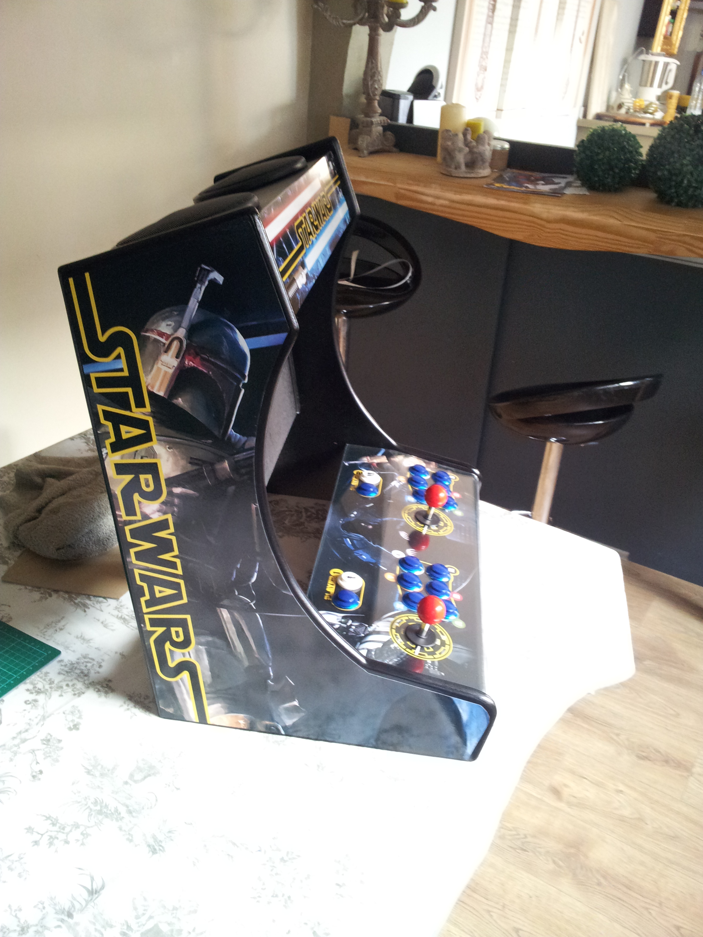

Maintenant quand tu interviens dans mes topic c'est toujours pour critiquer ce que je fais, je vais arrêter de me justifier, le wip de la vewlix va arriver quand j'aurais fini les patrons et je suis sûr que ça fonctionnera. Et puis je plante mon WIP c'est mon problème, je ne vends pas de patron de vewlix à ce que je sache, je ne suis pas en train d'essayer d'arnaquer quelqu'un, tu m'as déjà vu tourner dans les wips des autres pour dire que je pouvais lui vendre des patrons? j'ai laissé tomber le topic qui parlait de ça, ceux qui veulent suivre l'évolution passent sur Facebook.
Je présente mon wip comme tout le monde le fait, sauf que moi je commence par une longue phase de conception, c'est tout.
J'ai fait le bartop avec une scie sauteuse que j'ai acheté 20€, je n'ai eu aucun probleme pour faire les courbes, pareil pour les flancs que j'ai fait sans T-molding. J'ai du matos brico-depot, pas besoin d'avoir un atelier professionnel.
Pour la replique de vewlix, je ne voyais pas l'intérêt de faire une borne toute carrée sans chanfreins.
