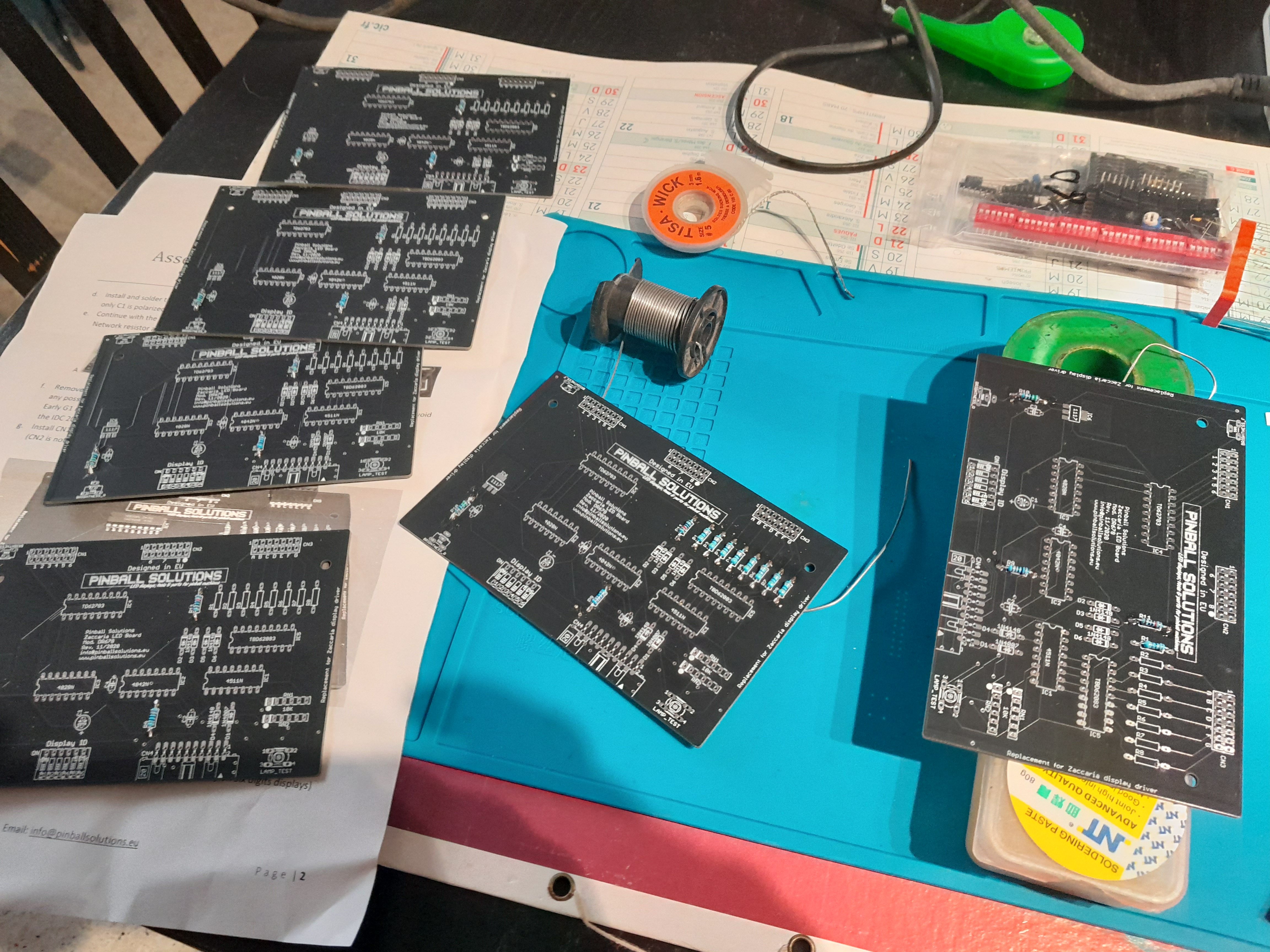

Ayant eu plusieurs soucis sur la CPU que j'avais achetée (Plusieurs piste hs, des mamailleries faites au verso et processeur HS....) je m'étais lancé le défis de refaire une carte CPU complete en y ajoutant les diverse modification glanées par ci et par là (modification des mémoires par jr KARR, mise en place d'une pile suivant forum italien...)
La carte Pcb à été faite et soudée, mais un grand manque de temps m'a fait arrêter les essais et un processeur HS (quand le flipper marchera, je reprendrais le travaux dessus  :-\
La carte de remplacement maison  ;)

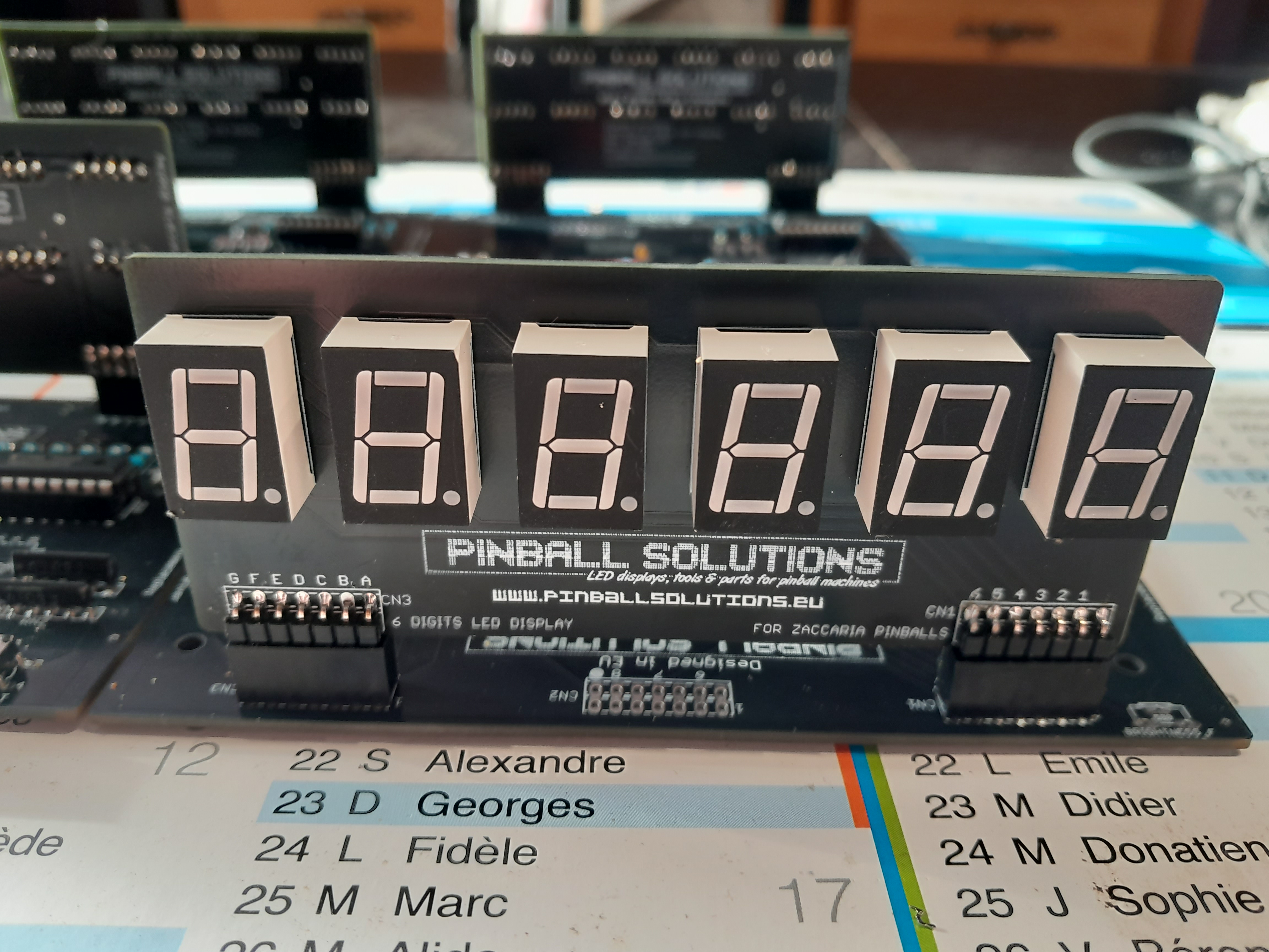

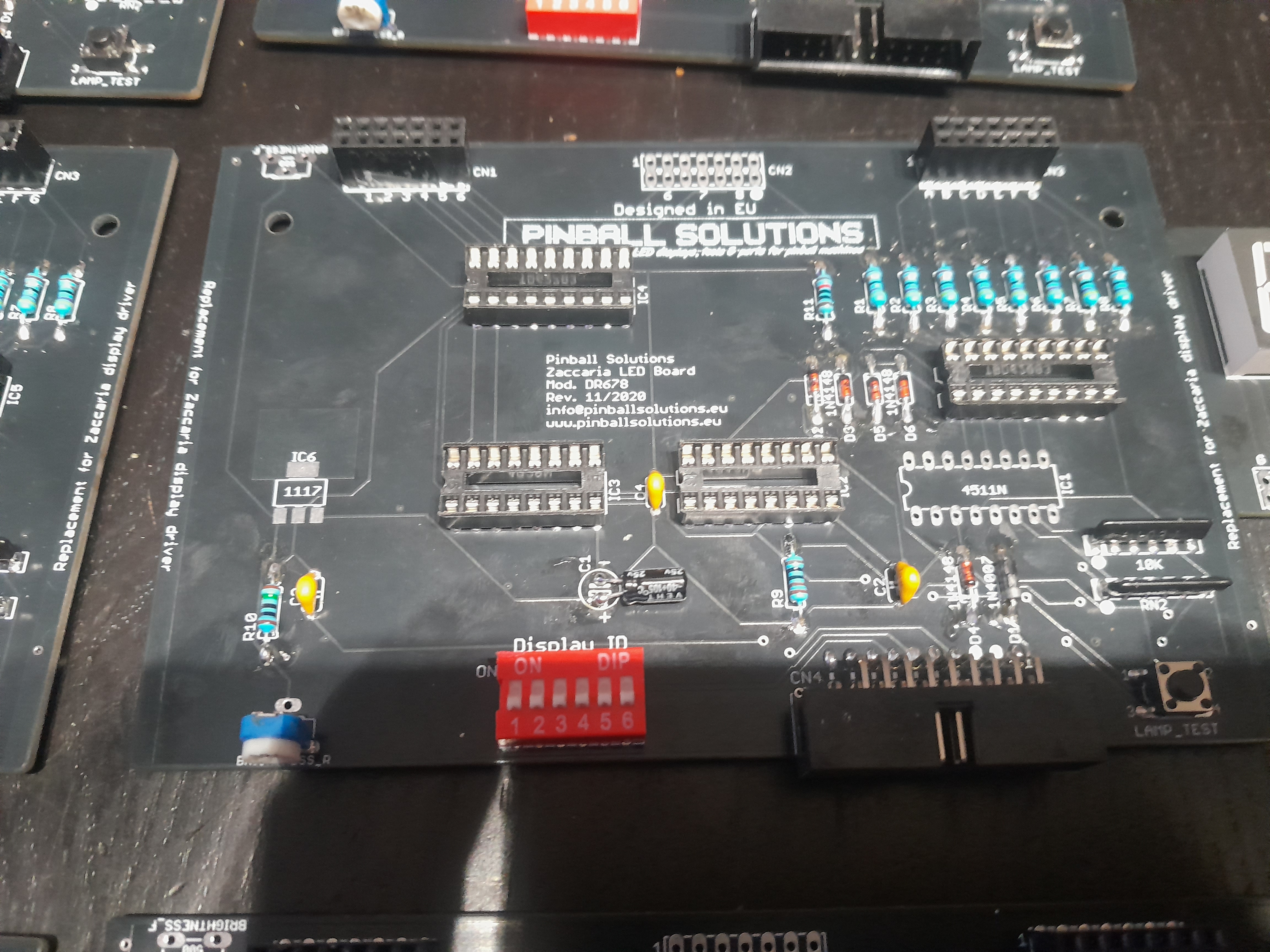

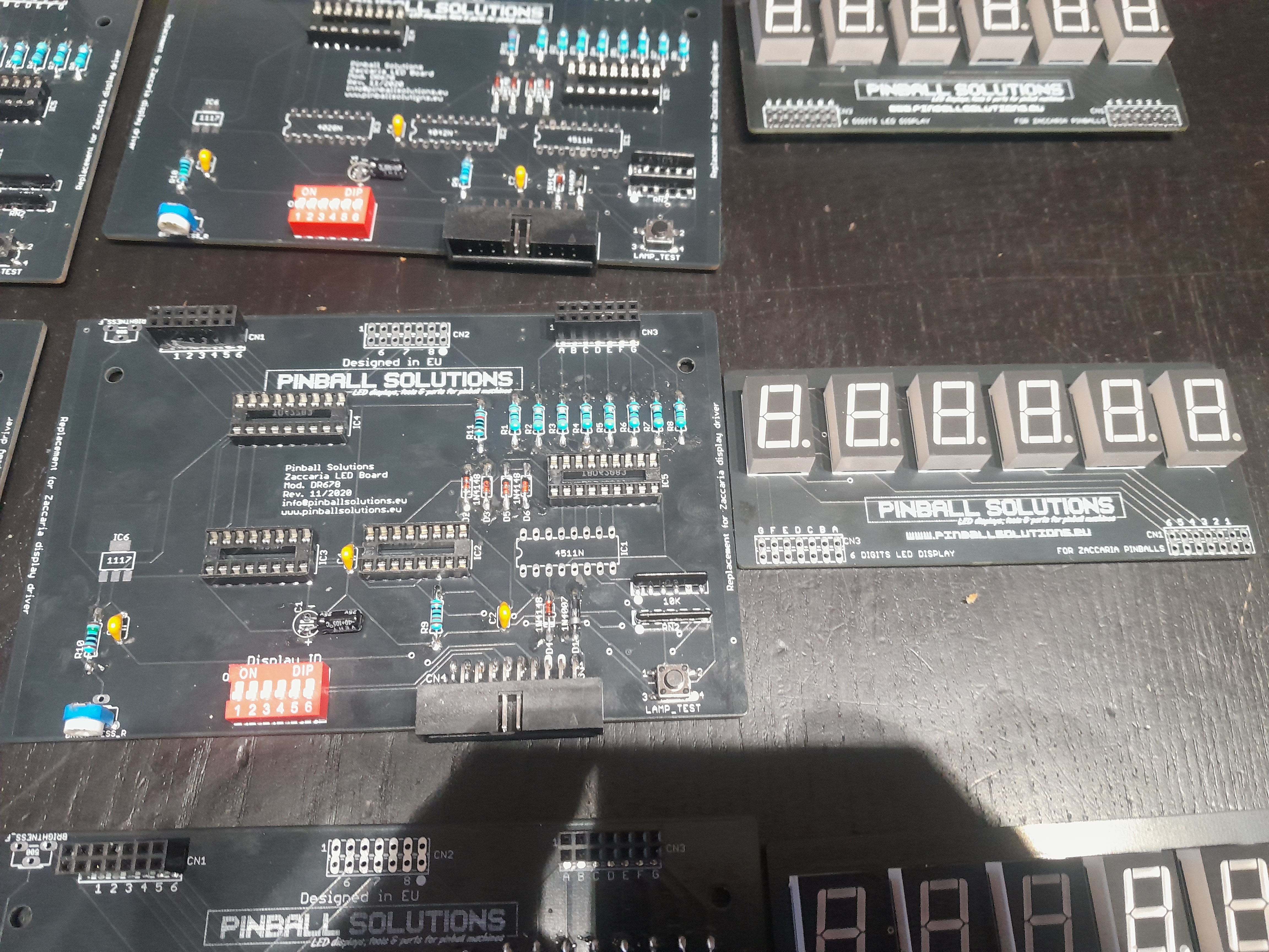

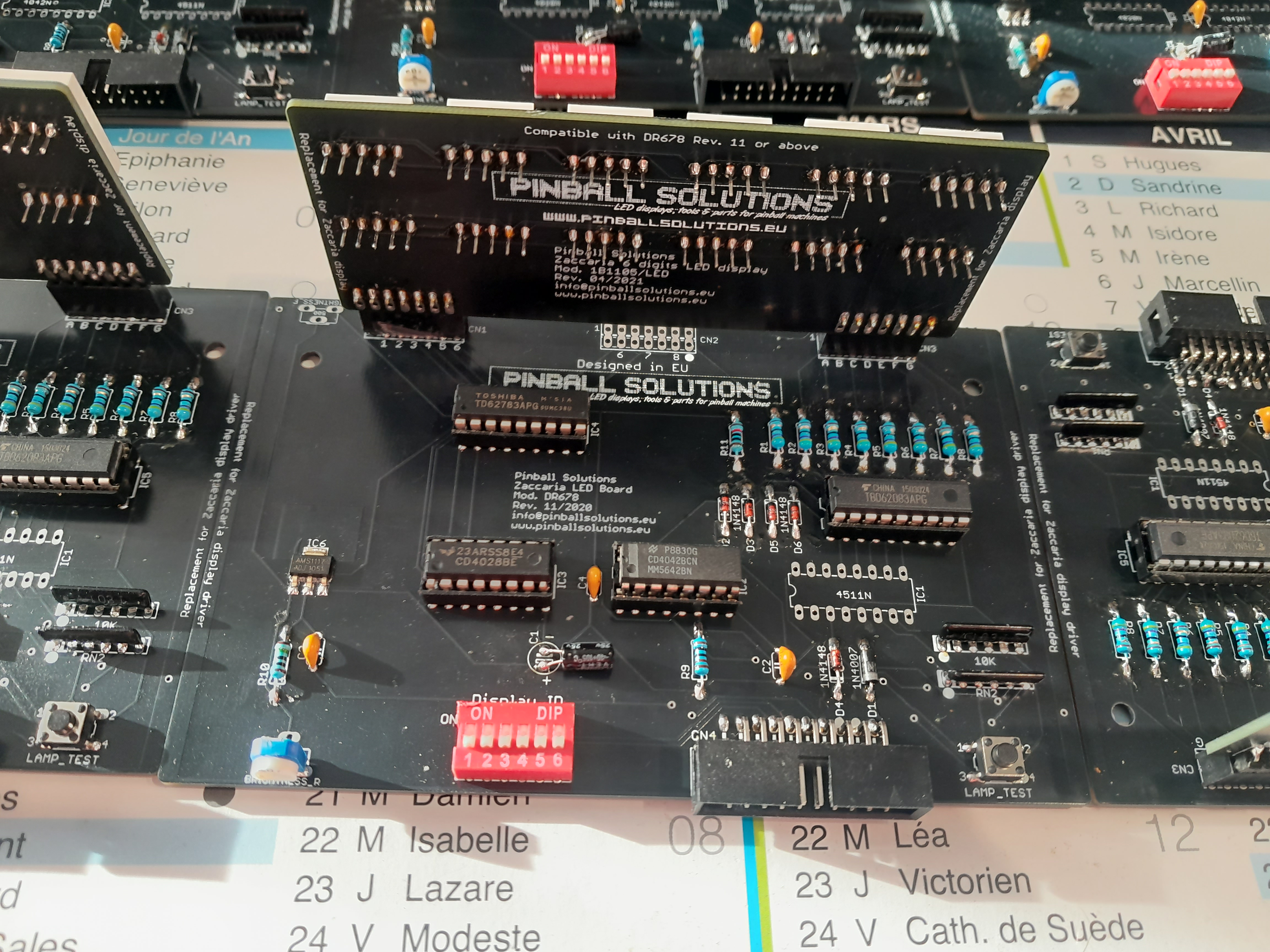

Mais aujourd'hui, réception de ma commande de chez pinball solutions
Une CPU plus moderne et plus fiable (je l'espère) et des afficheurs led en 5V
Les afficheur que j'ai actuellement (une bonne quinzaines, je les testerais et les remettrais en états (ceux qui seront sauvable) et je verrais ce que j'en ferais  :-\  :-\
L'avantage de ces nouveaux afficheurs, c'est la suppression du 170V qui passe dans la CPU et les afficheurs  :-X  :-X le 170V peut toujours passer dans la nouvelle CPU pour faire marcher des afficheurs d'origine et des LED sans soucis  ;)  ^-

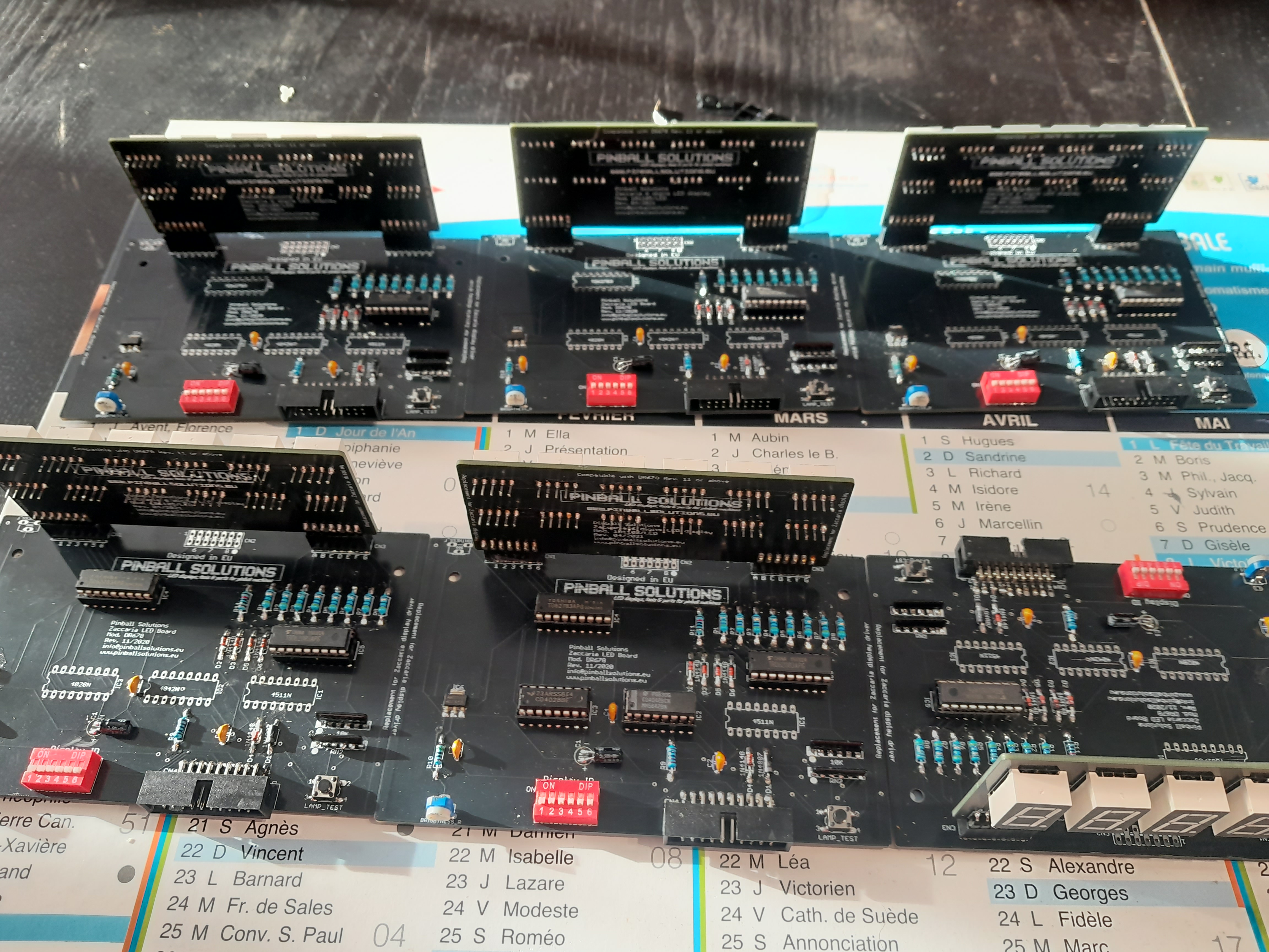

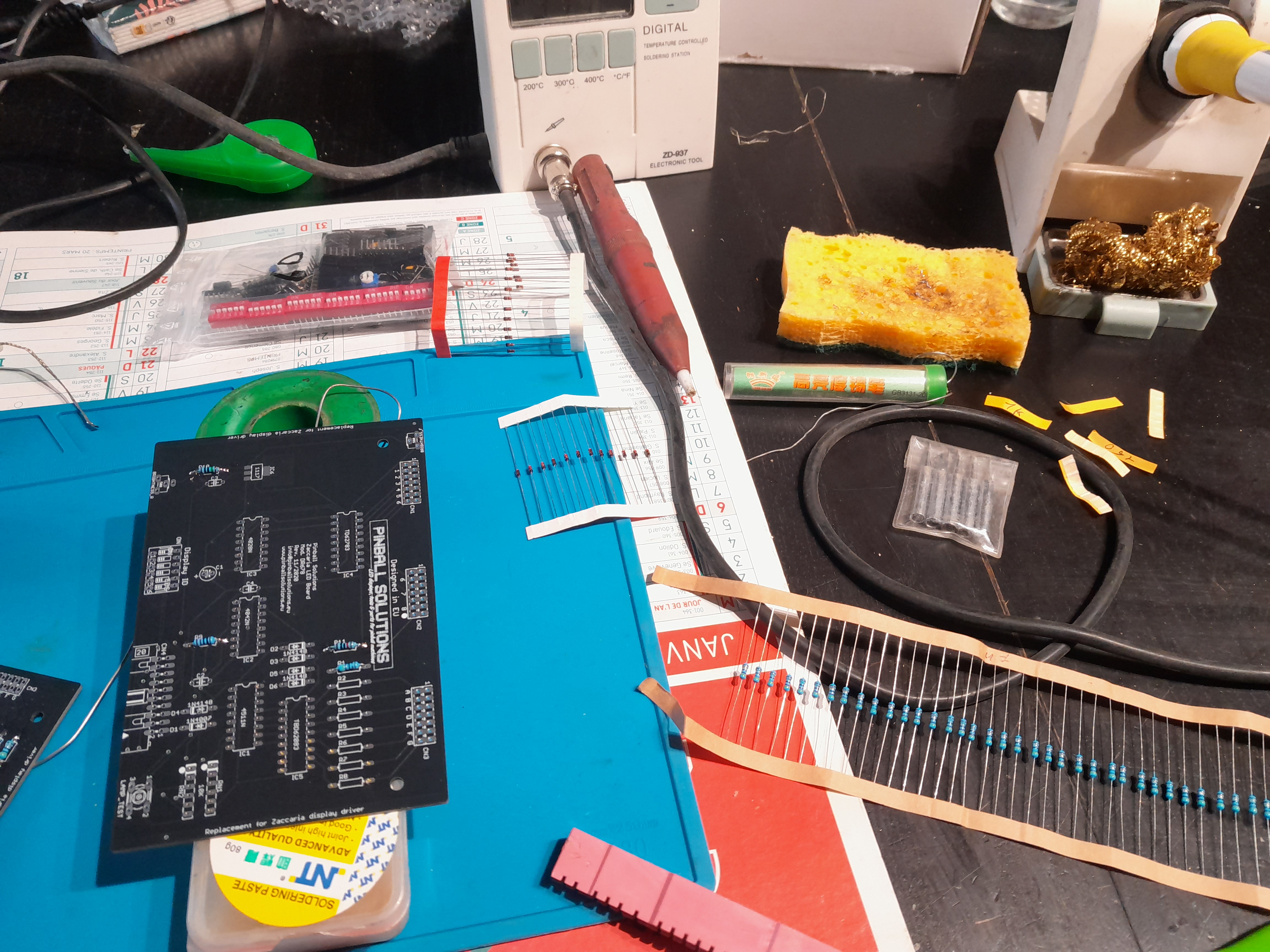

Les afficheurs, je les ai pris en kit à souder  ;)  il y a un peu de boulot, mais ça va le faire  :-)=  :-)=

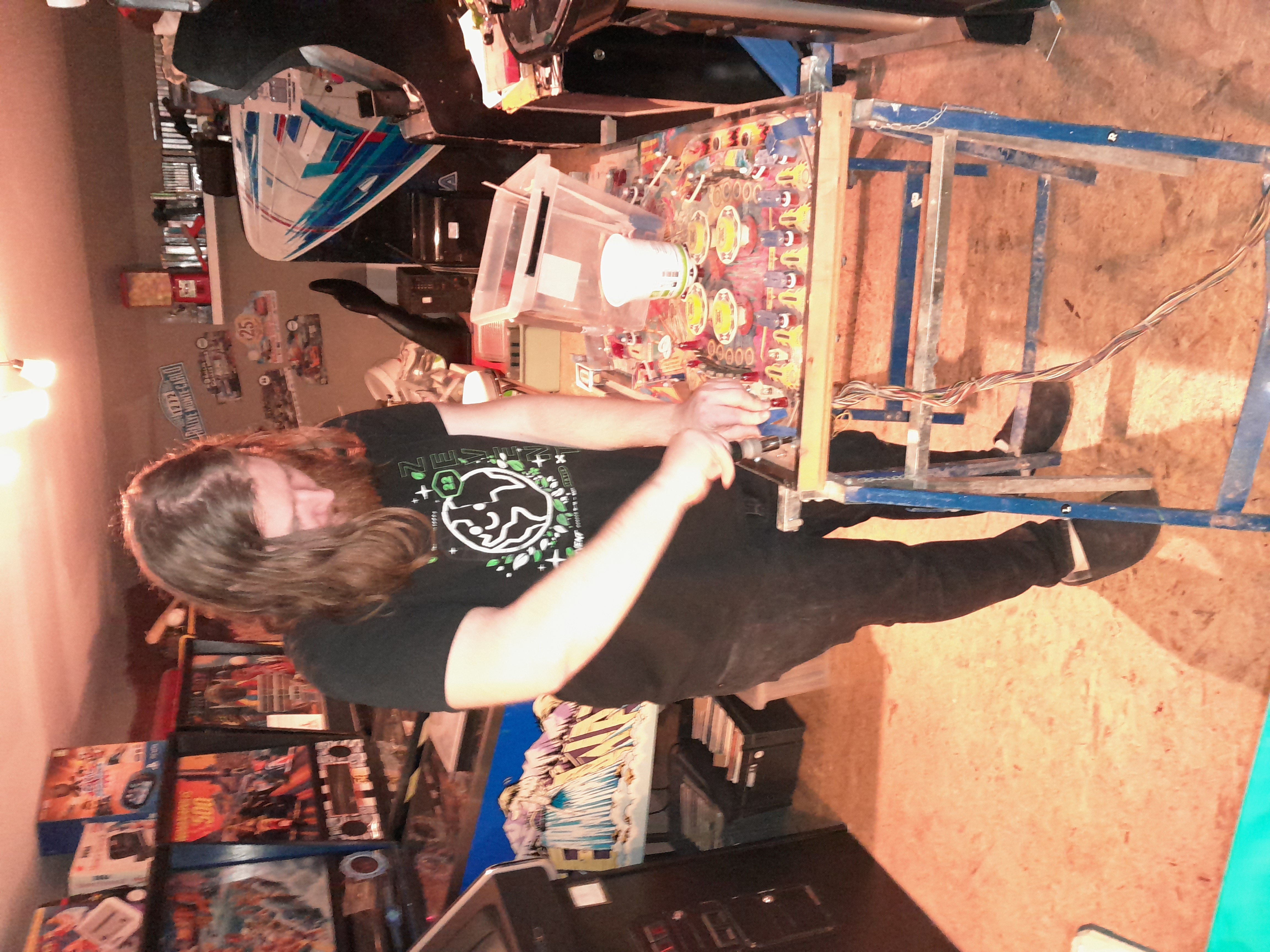

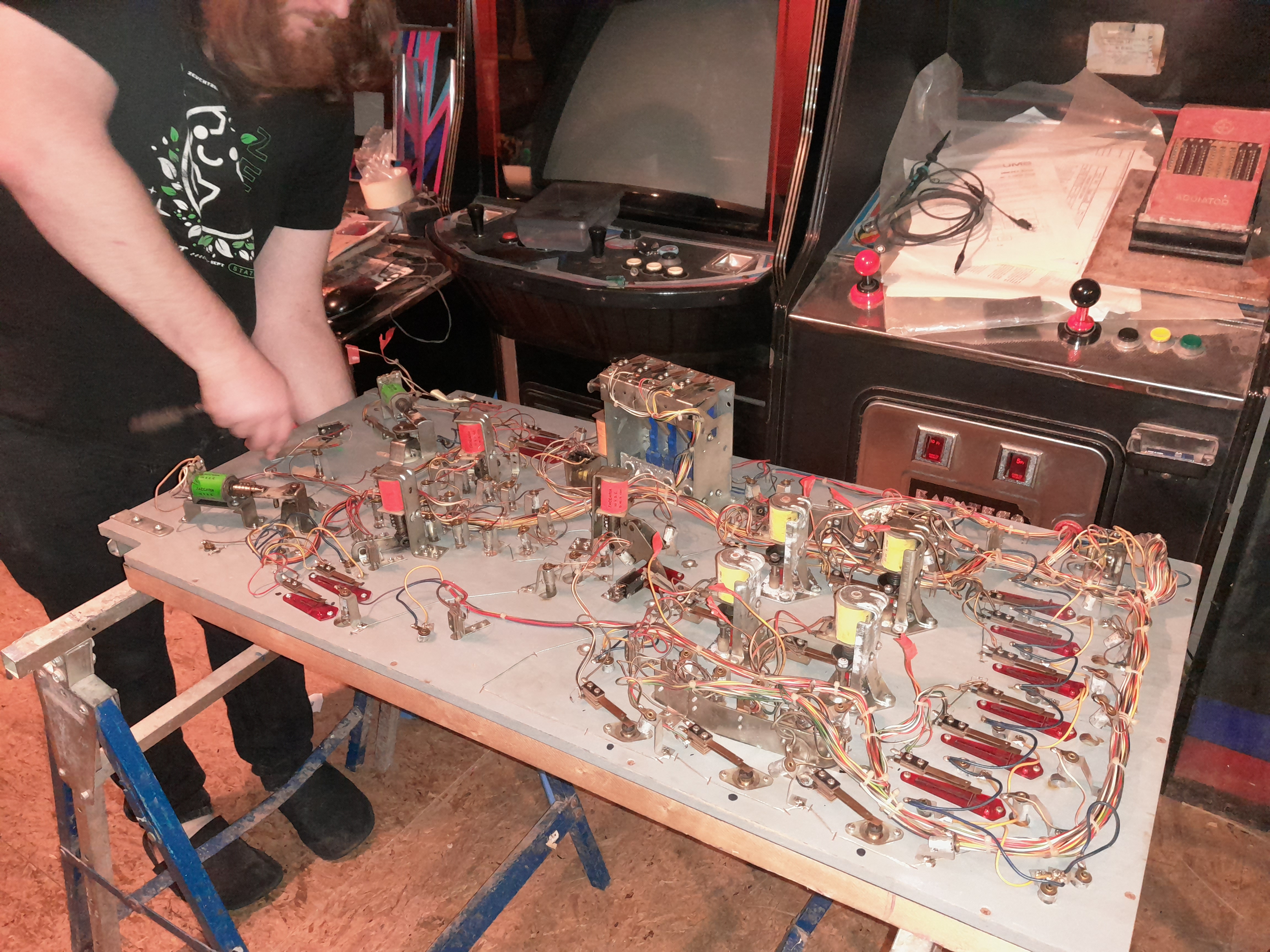

Le début du chantier à commencé  :-)=

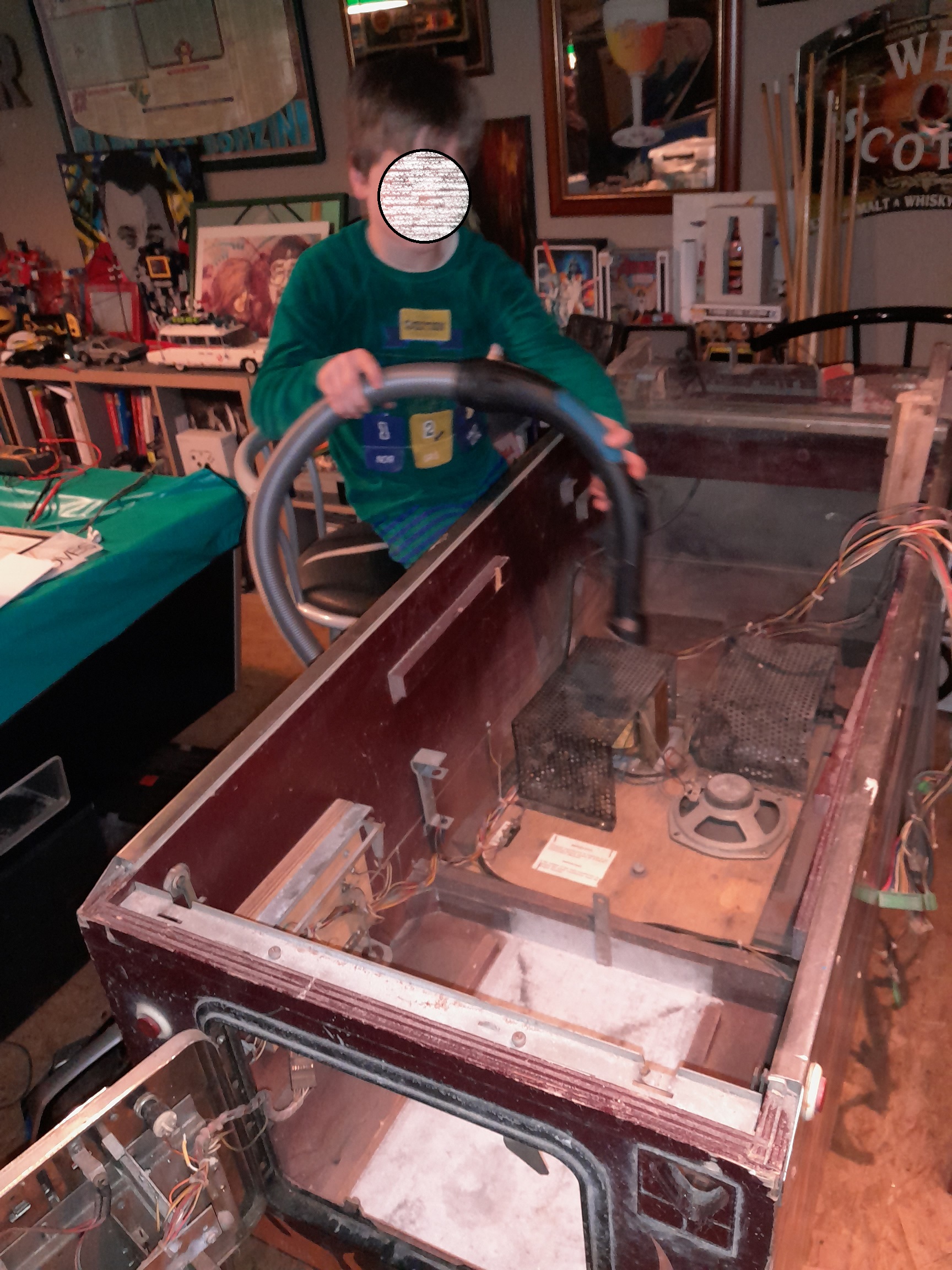

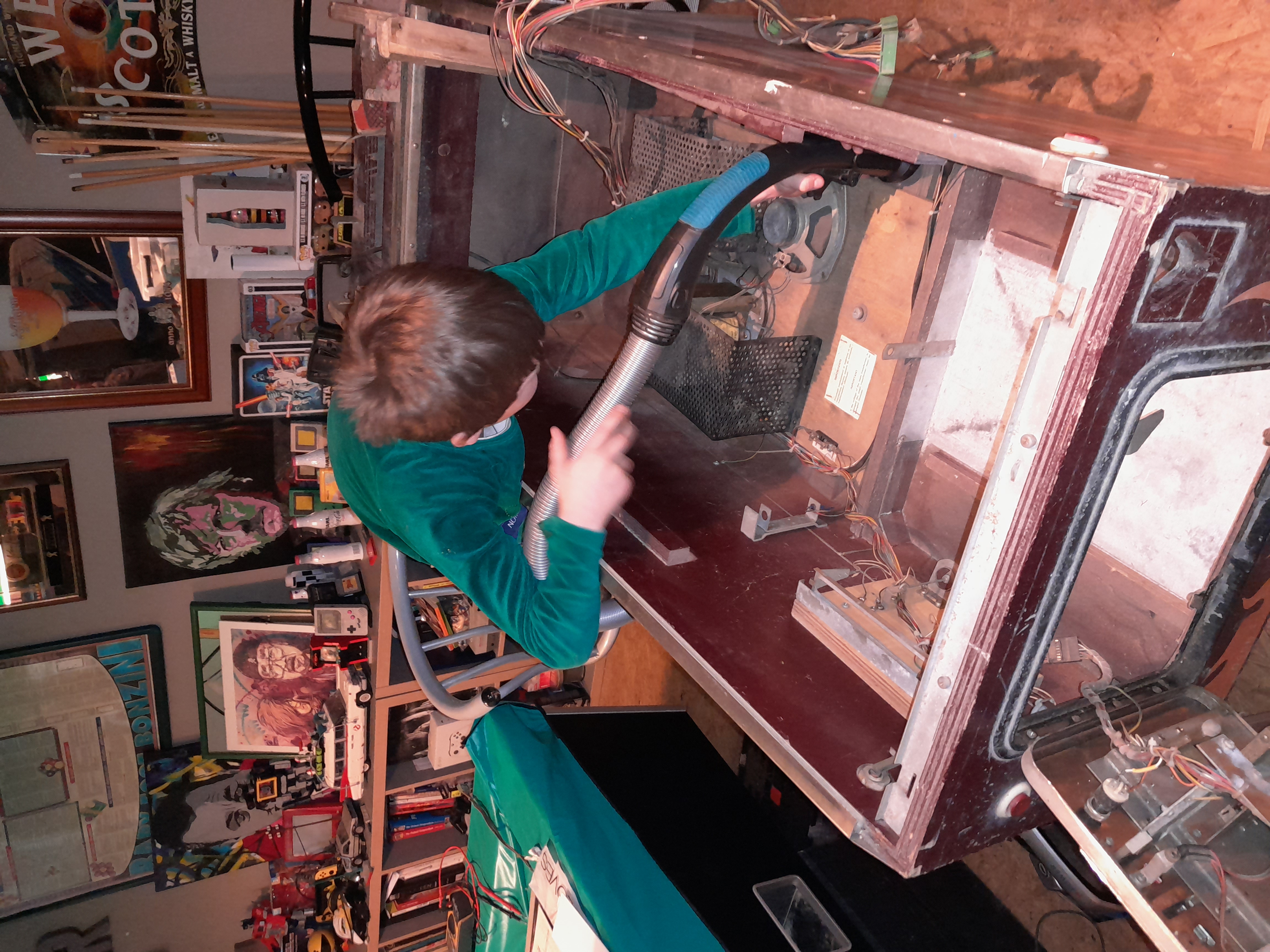

Le fiston qui a vieilli de 10 ans (et le père aussi) ont repris le chantier.

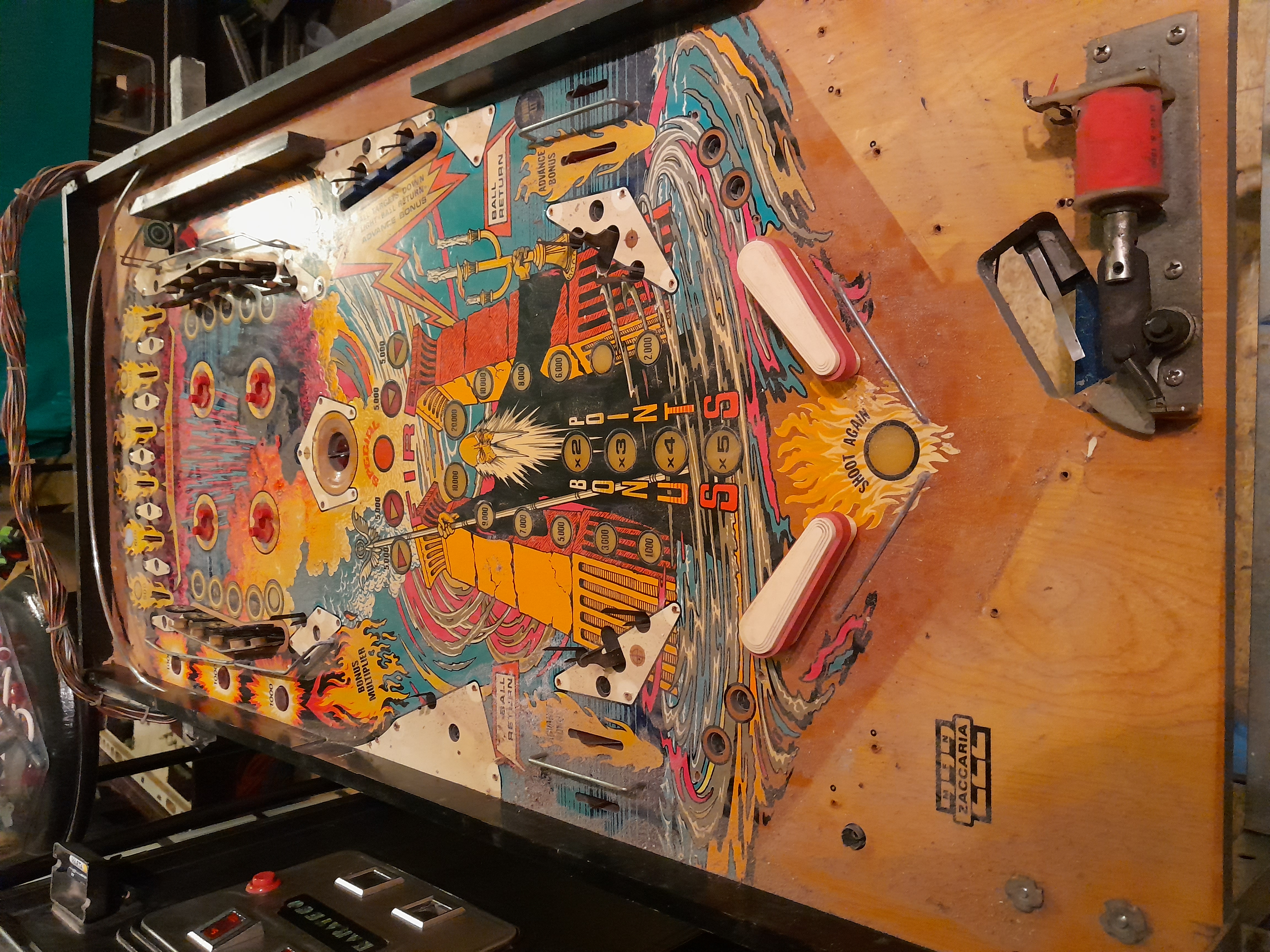

Le fils à repris le démontage du plateau pour nettoyage

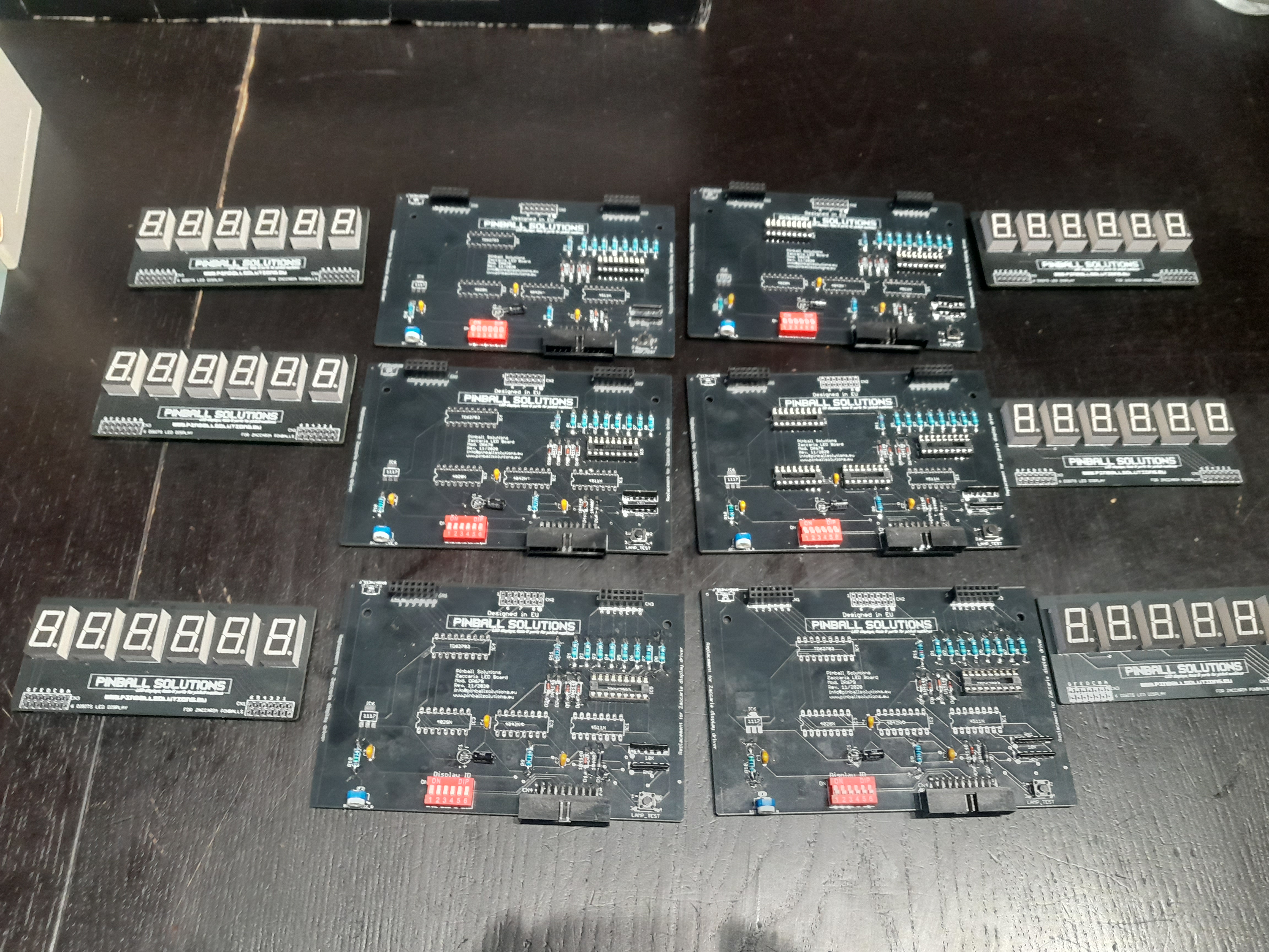

Et coté afficheurs, ça prend forme ! me manque quelques support IC pour finir le montage et ce sera au top  :-)=  :-)= Juste des progrès à faire pour le soudage des SMD  :?  :?
Cela avance petit à petit, mais ça avance  :-*  :-*

De vilaines traces noire
On nettoies et on repeint
C'est déjà mieux, il n'y a plus ces vilaines traces  :-*

Un essais des afficheurs a été effectué, afficheurs OK, mais quand je les relient à la carte son, ce n'est plus bon :-X  :-((
Je vais me pencher sur cette carte, mais en cas où, je suis à la recherche d'une carte 1b1146  :-\  Si quelqu'un à ça dans ses cartons  ;)
