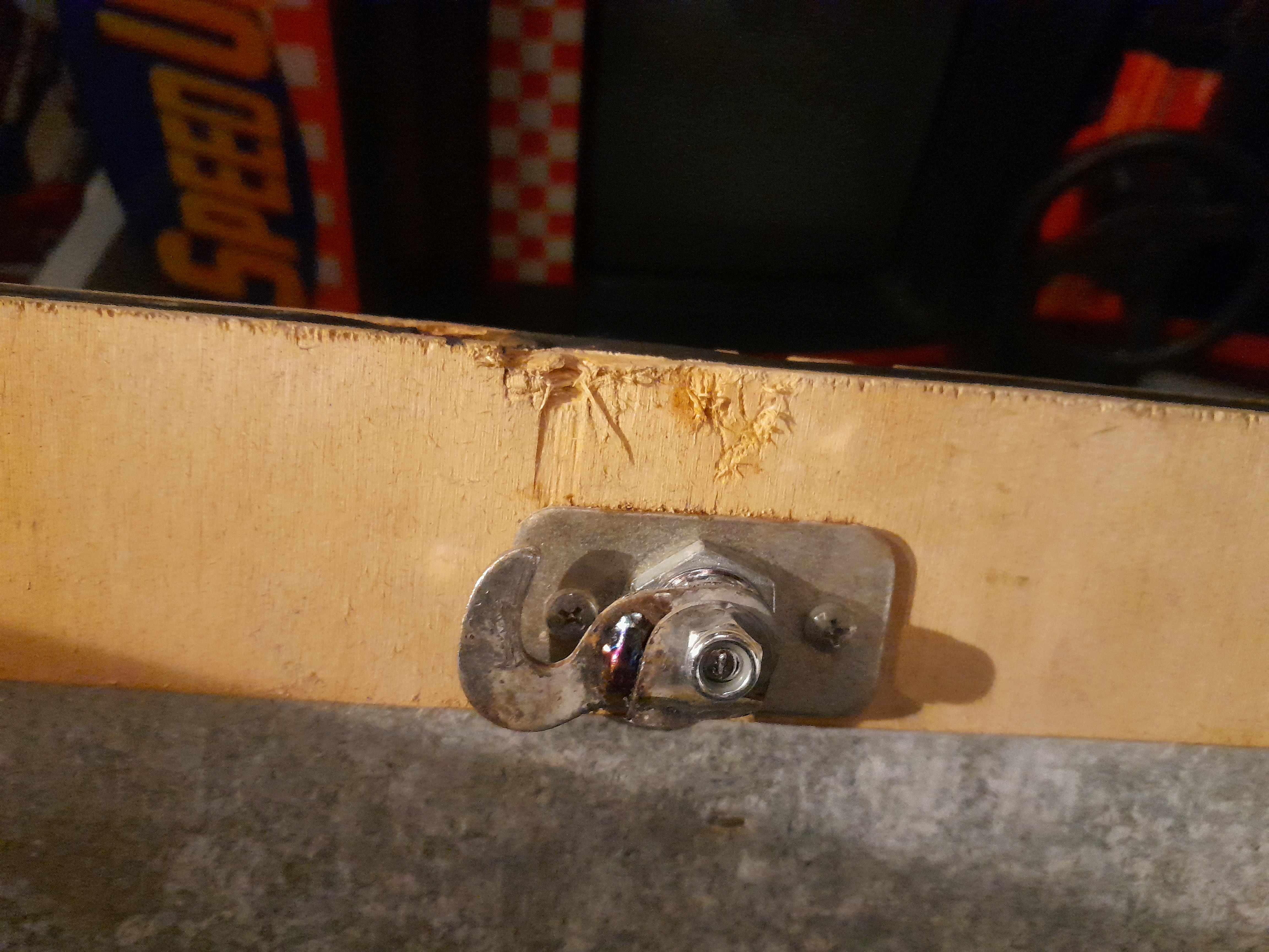

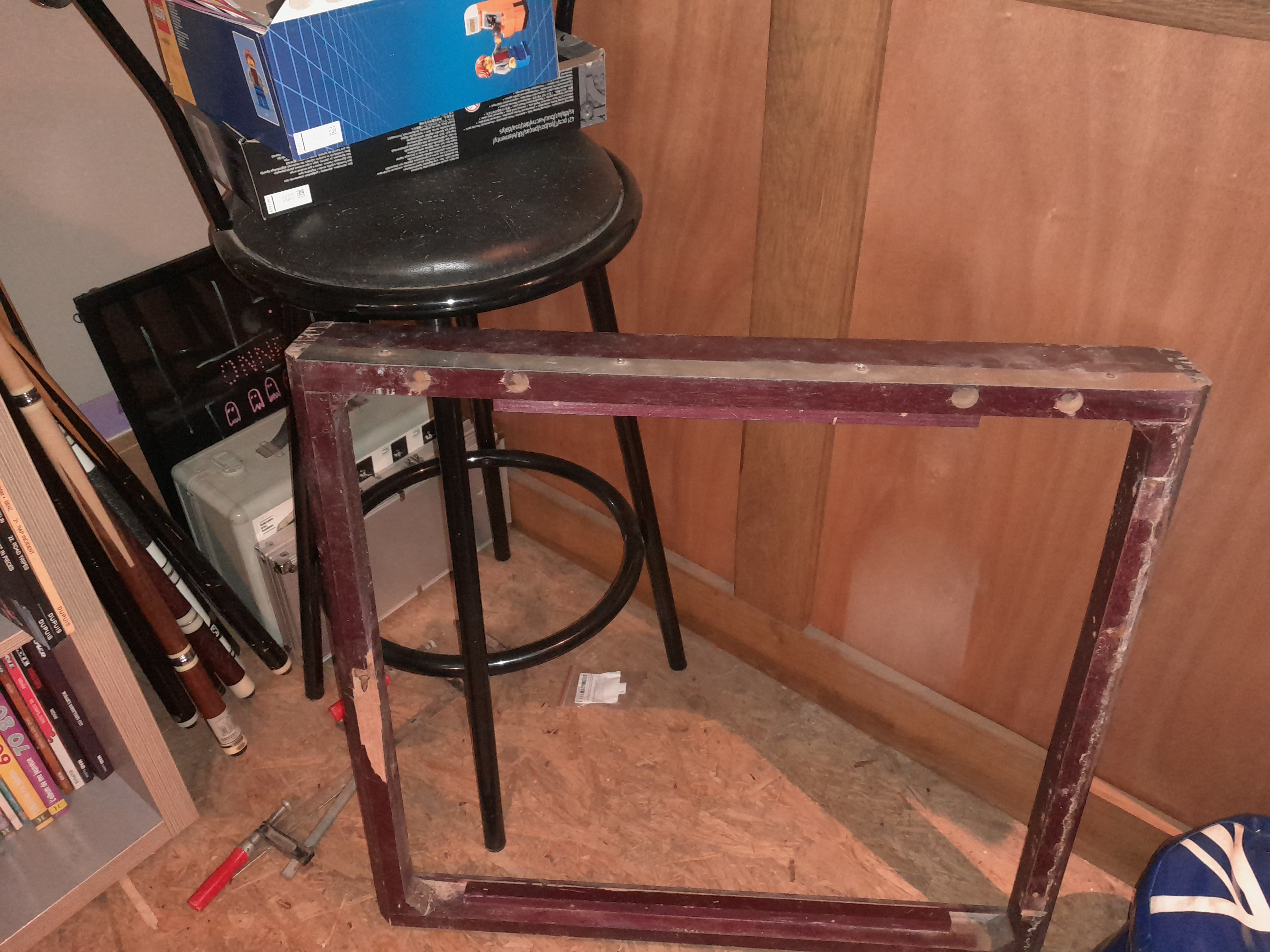

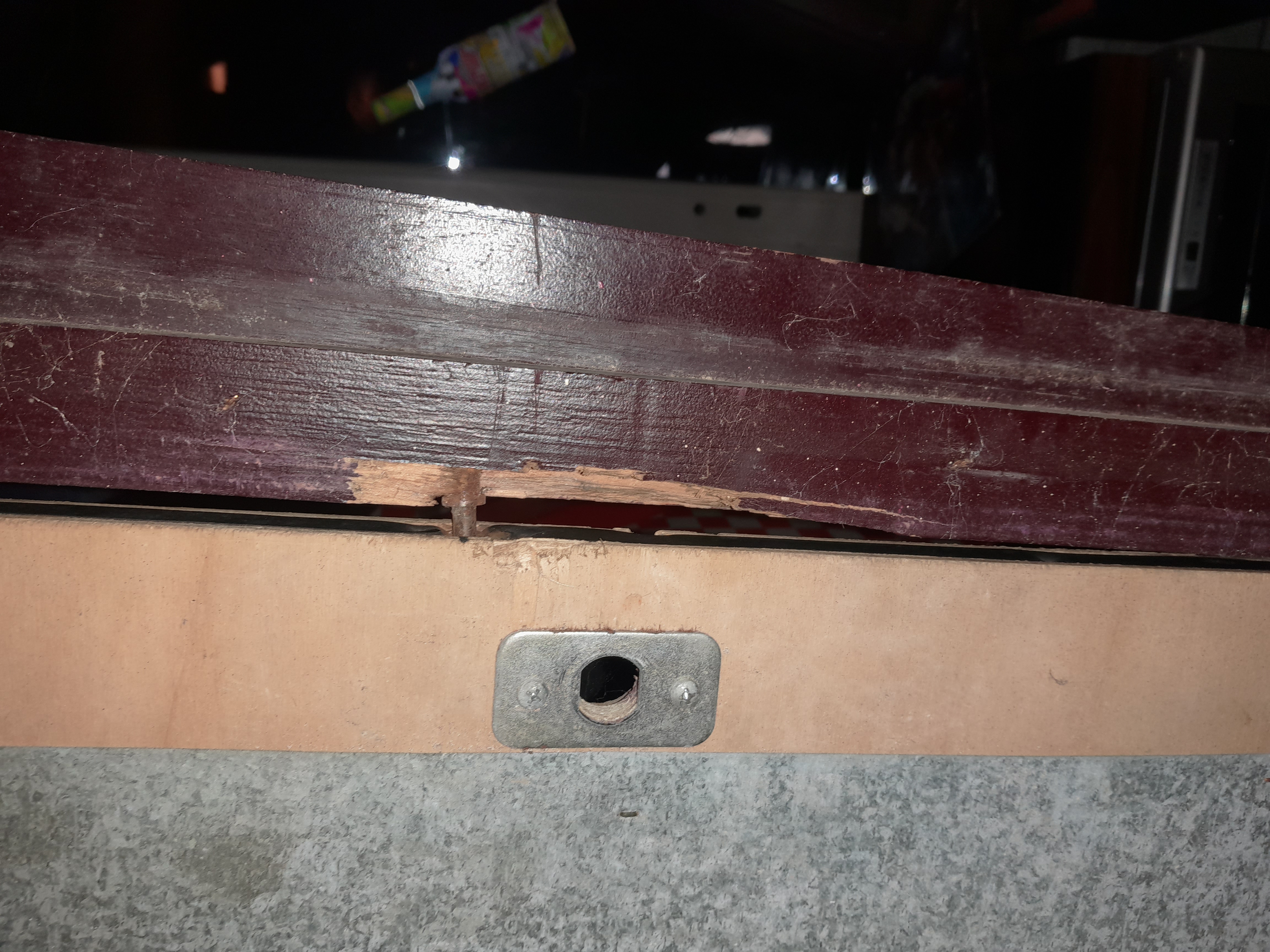

Un peu d'esthétique
lors de l'achat du flipper, le fronton avait été ouvert comme un gougnafier  :-X  :-((  et le bois du cadre tout éclaté  :-((
Lors de mes recherches pour les cartes manquantes lors de l'achat du flip, j'ai acheté un fronton complet et celui ci a été ouvert correctement mais ne possède pas de serrure. Ce n'est pas grave je n'utilise que le cadre de la face avant.  ;)
Avec le bois en bon état, c'est déjà mieux  :-*

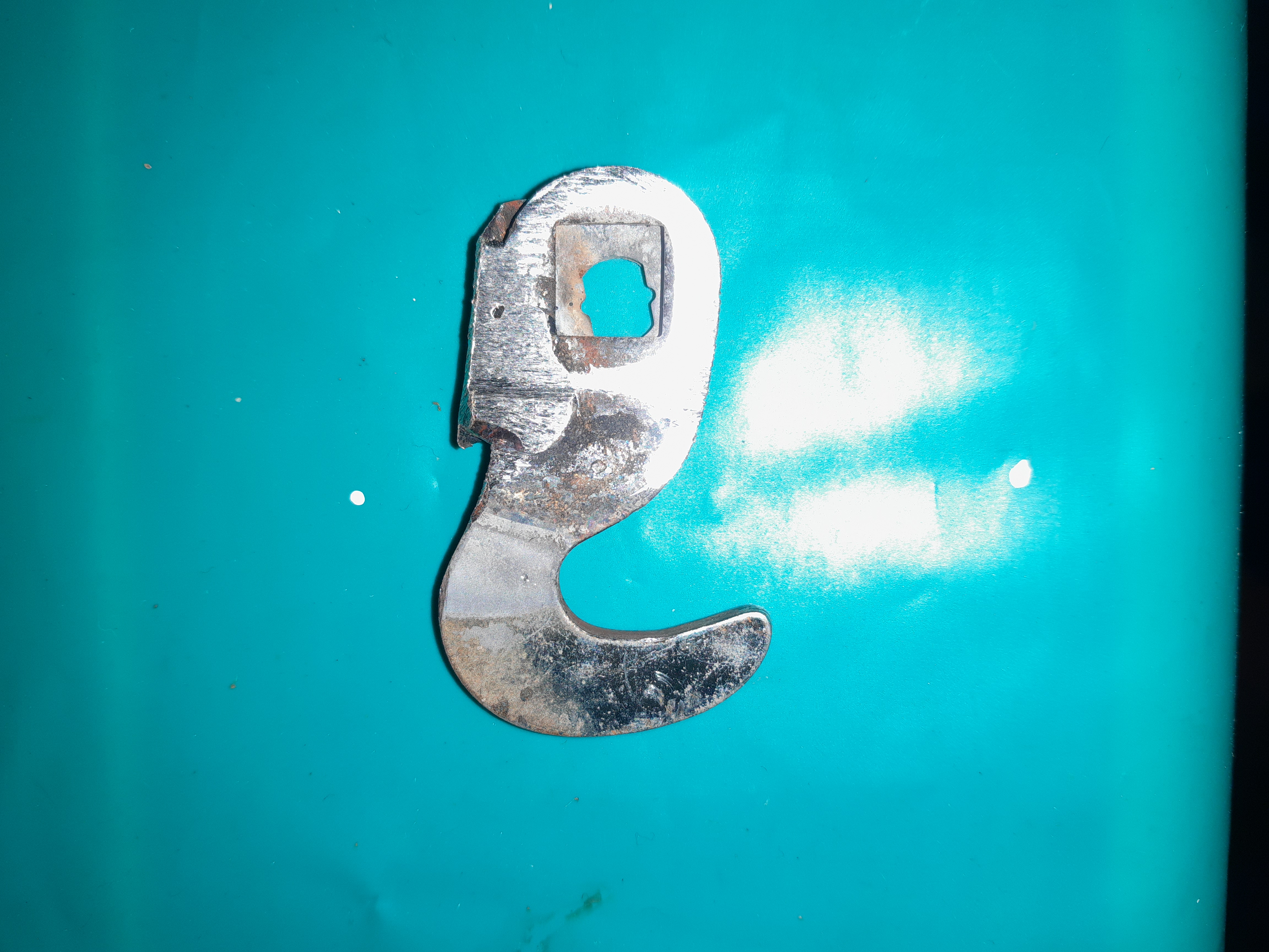

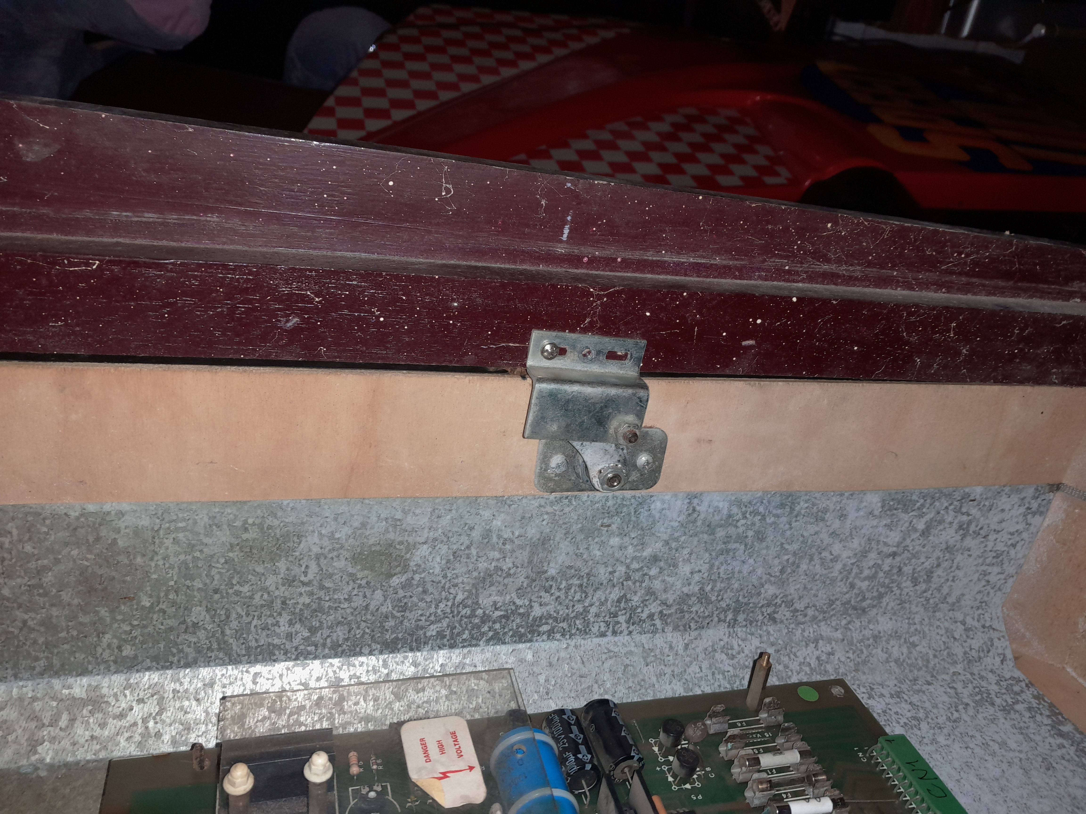

Je dois adapter le loquet de la serrure
Une fois installée  :-*  et fonctionnel

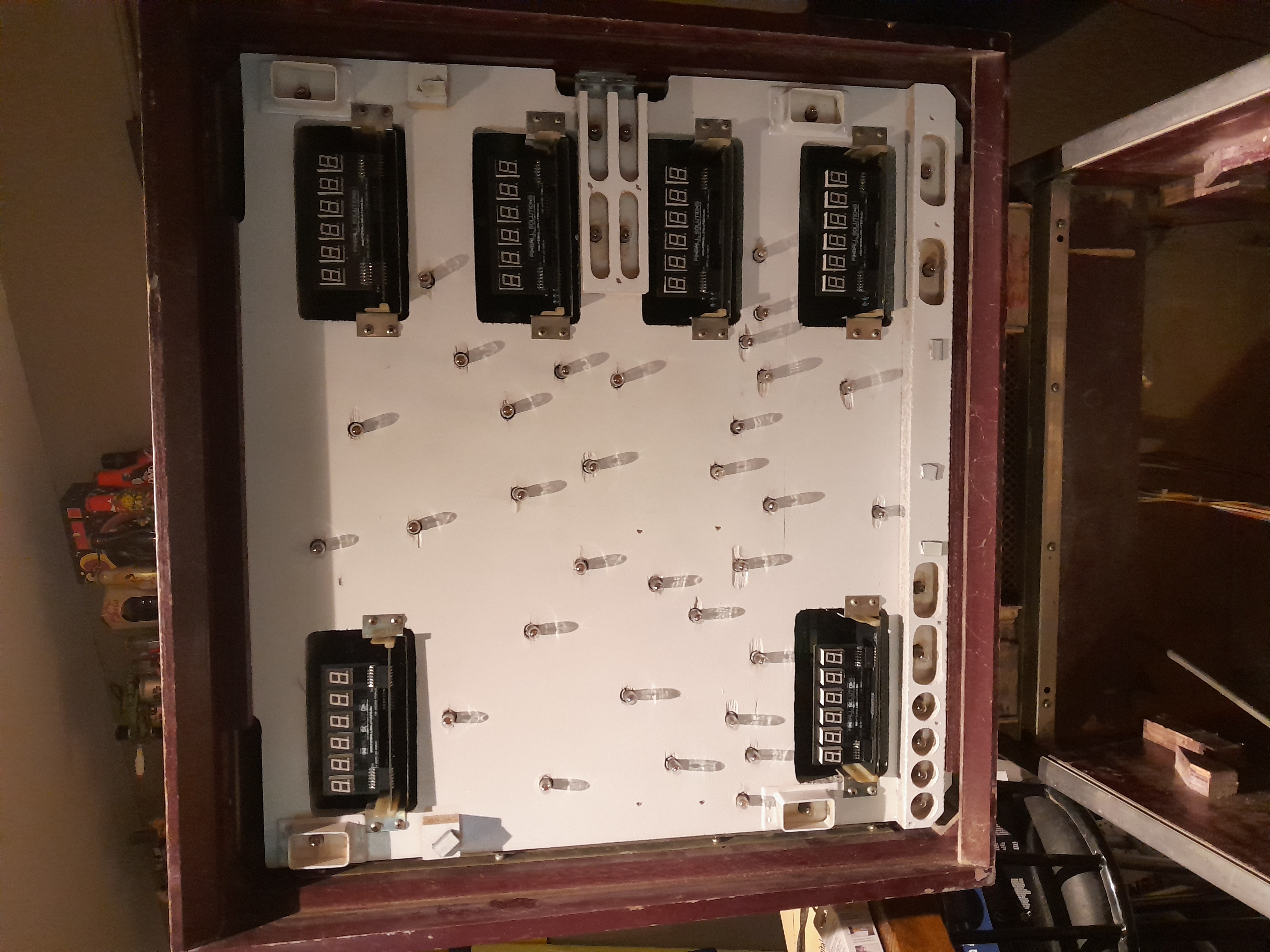

Je n'ai pas de photos du reste du réglage fait sans le panneau porte ampoules et afficheurs, ce qui facilite grandement le positionnement du téton de verrouillage :-\

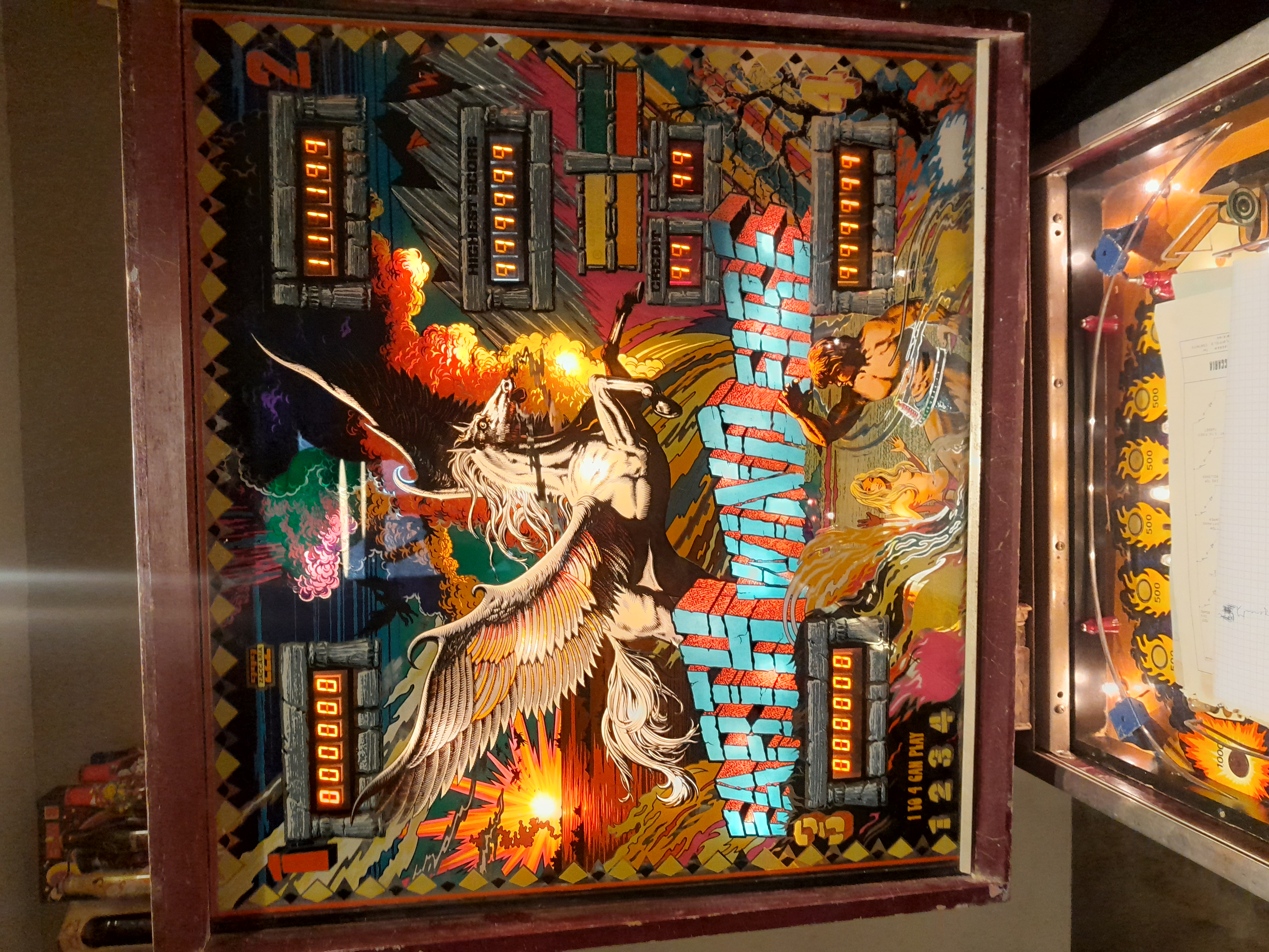

Mise en place des afficheurs  :-*
Mise en fonction  :?  je suis un peu mitigé sur le coup  :-[  là ou il devrait y avoir que des zéros, il y a des 1 et comme des problèmes de masse  :(  mais comme dit dans le post précédent, un changement de câble a tout changé.

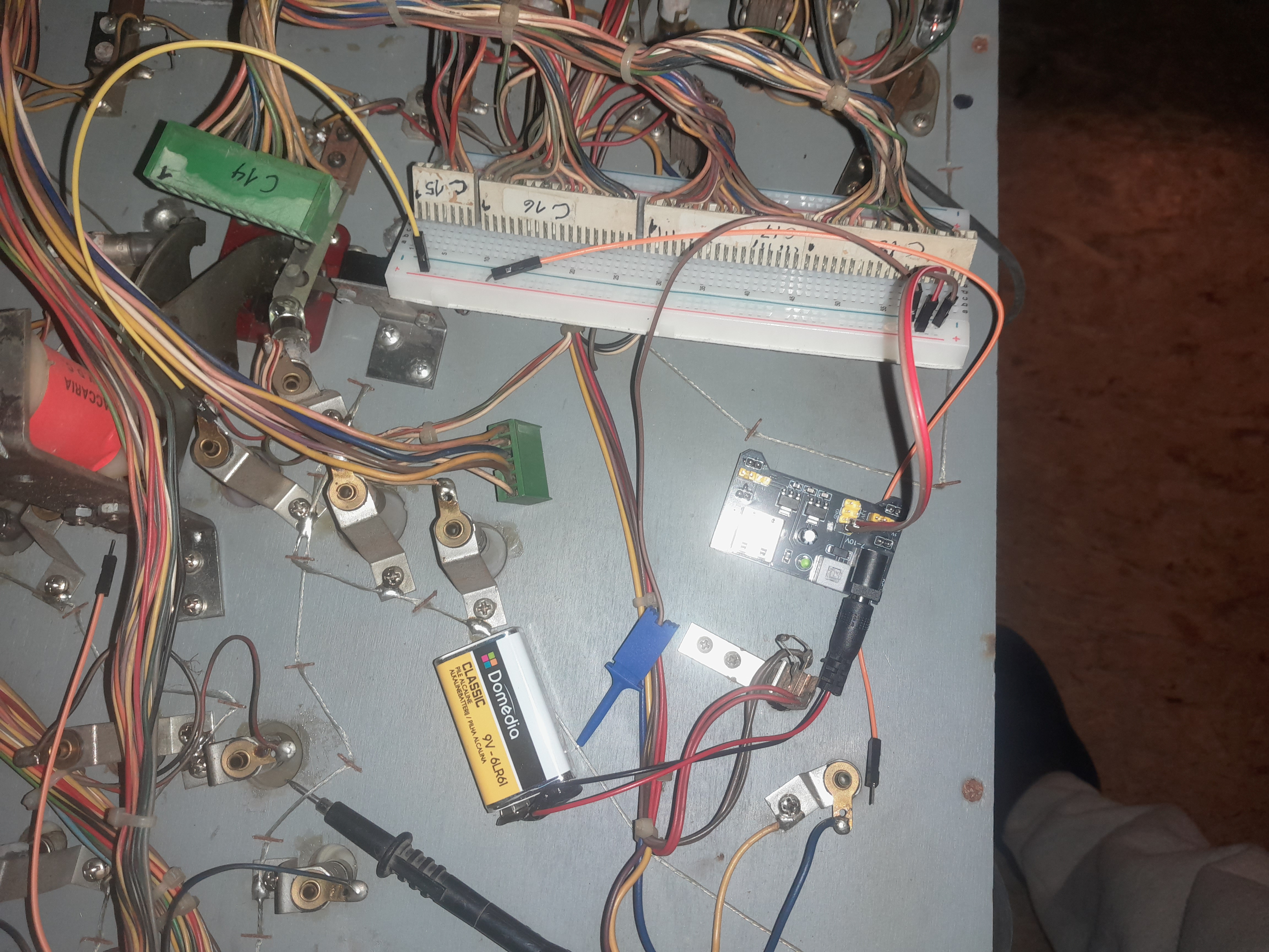

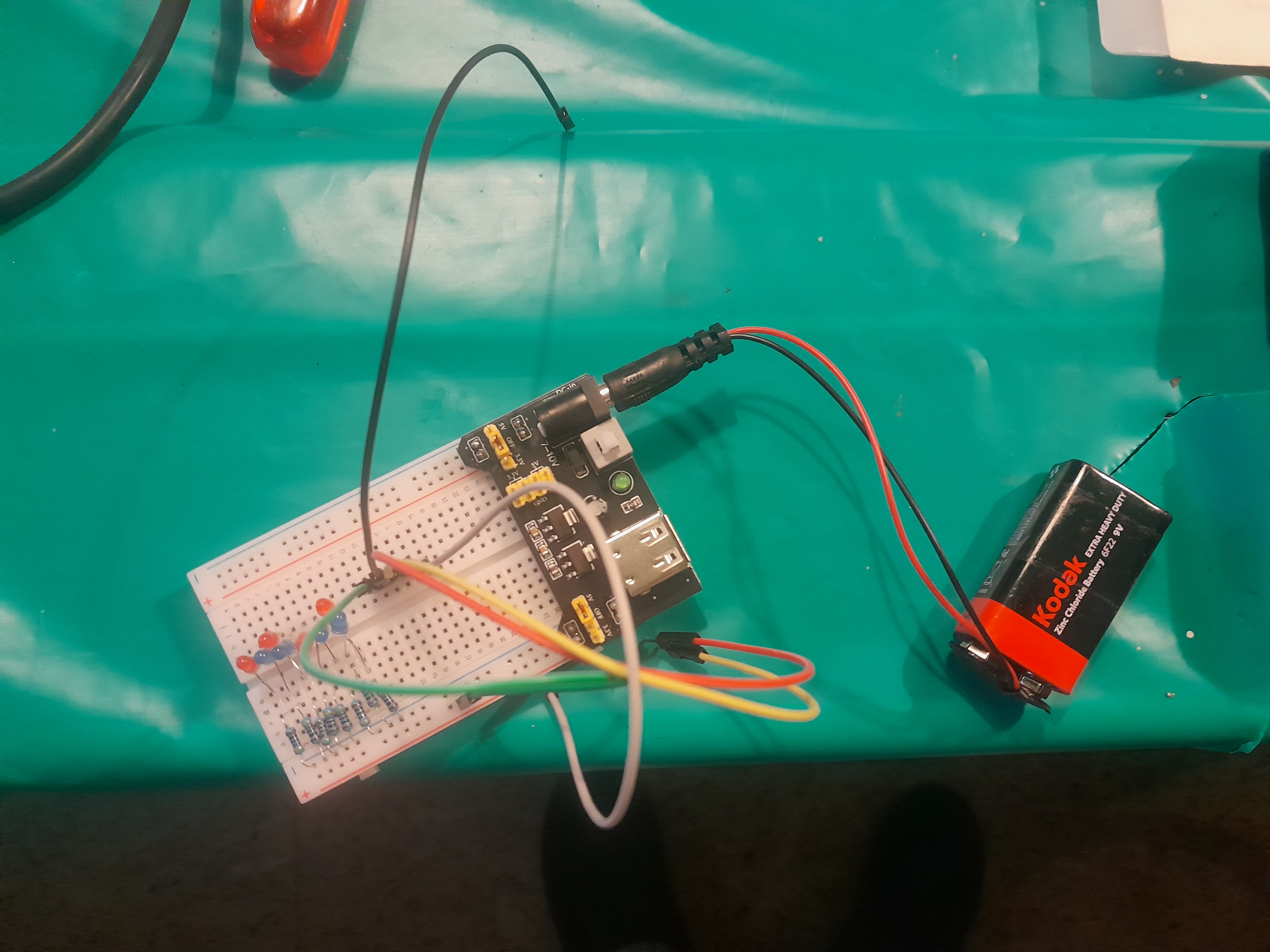

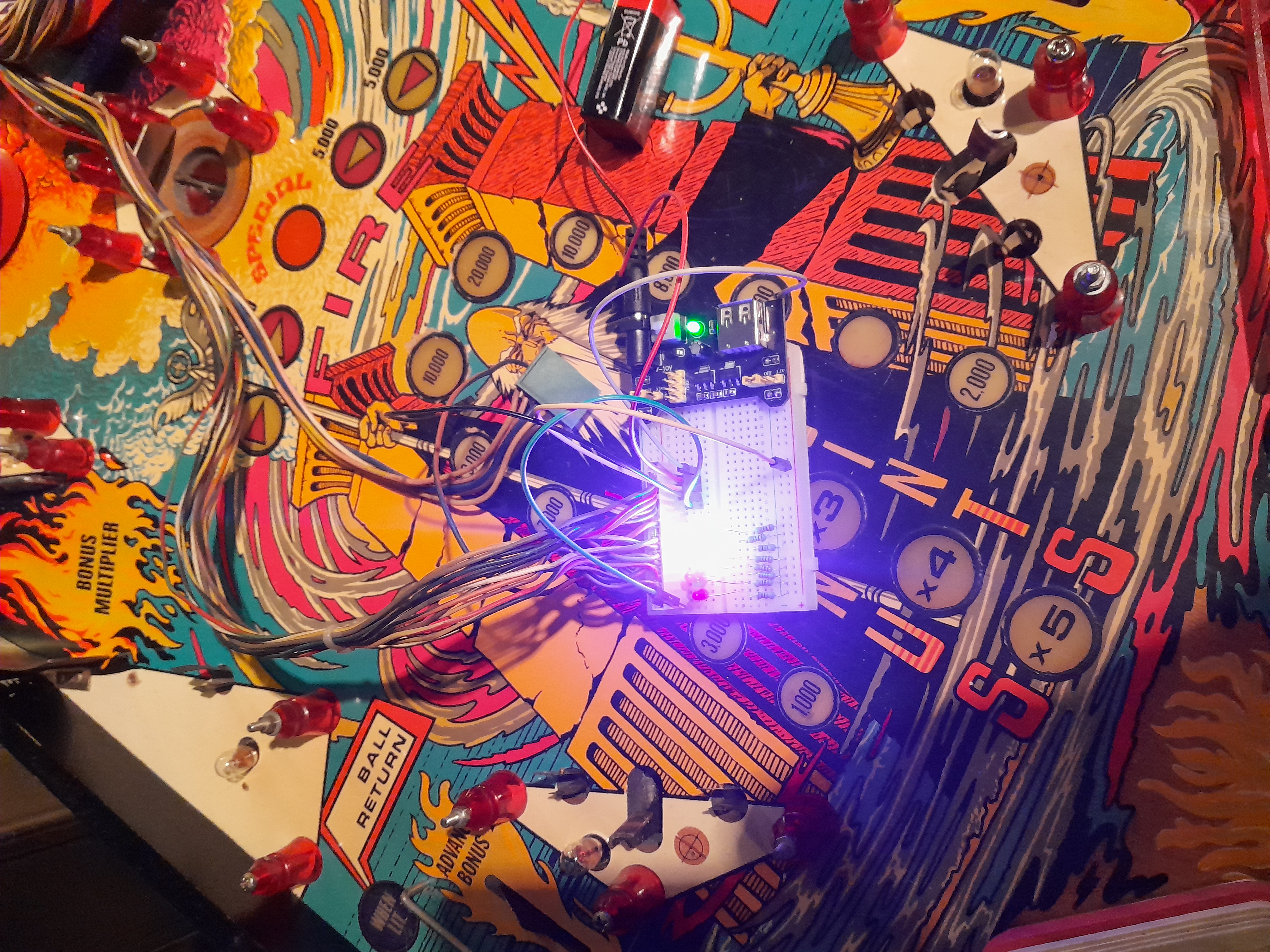

On continue avec des tests sur le plateau de jeu  :-)=
Création d'un montage de test pour tester les contacts du plateaux par rapport à la matrice de contacts. Mon montage me permet de contrôler ligne par ligne.
Le testeur en cours de test
En cours un montage pour tester les lampes du plateau suivant la matrix et ensuite un montage pour tester les bobines  ;)

Citation de: Fred G5 le Lundi 02 Février 2026, 09:24:16 AMCool le montage sur Breadboard  ^-
Merci Fred  ;)

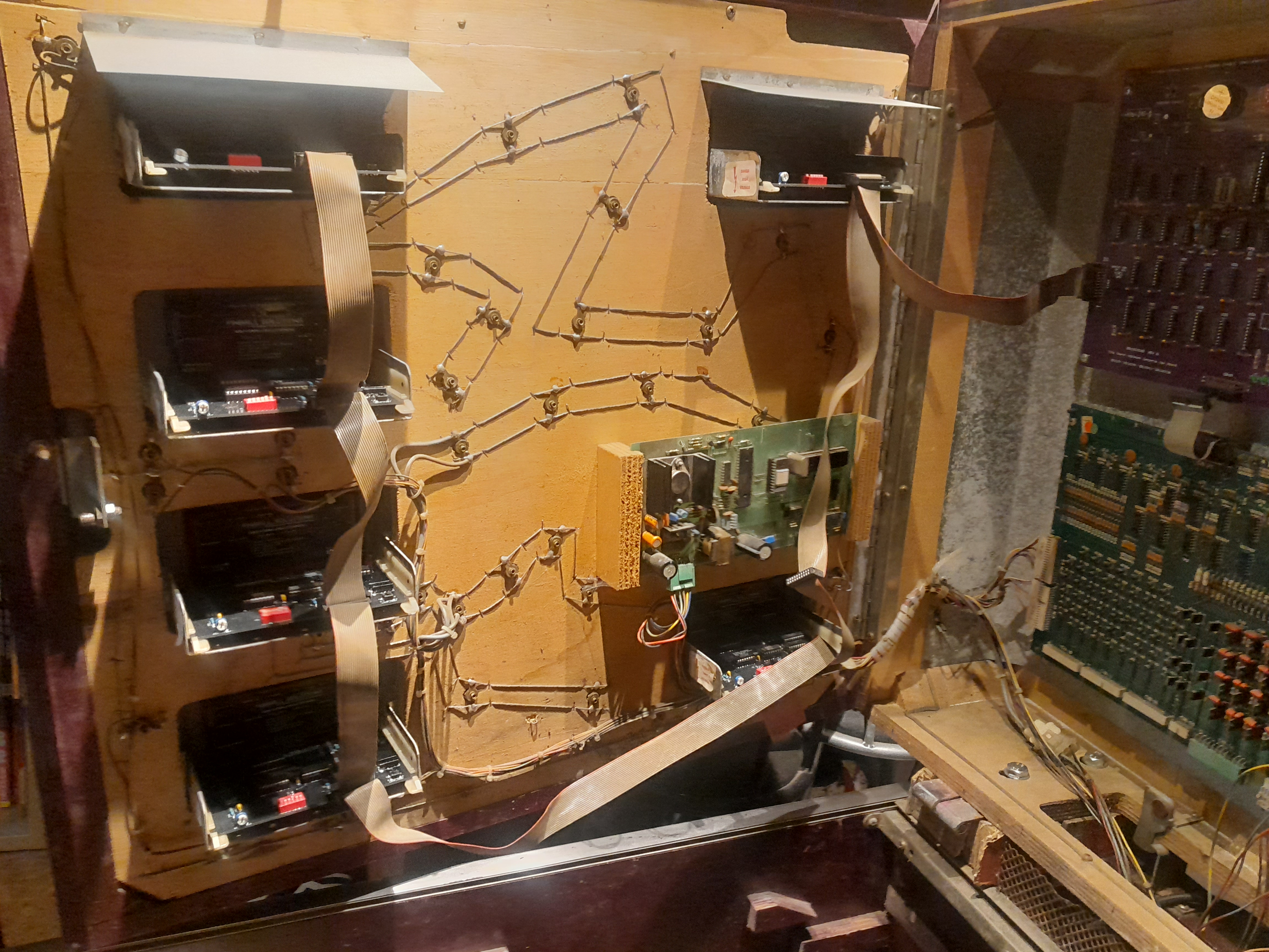

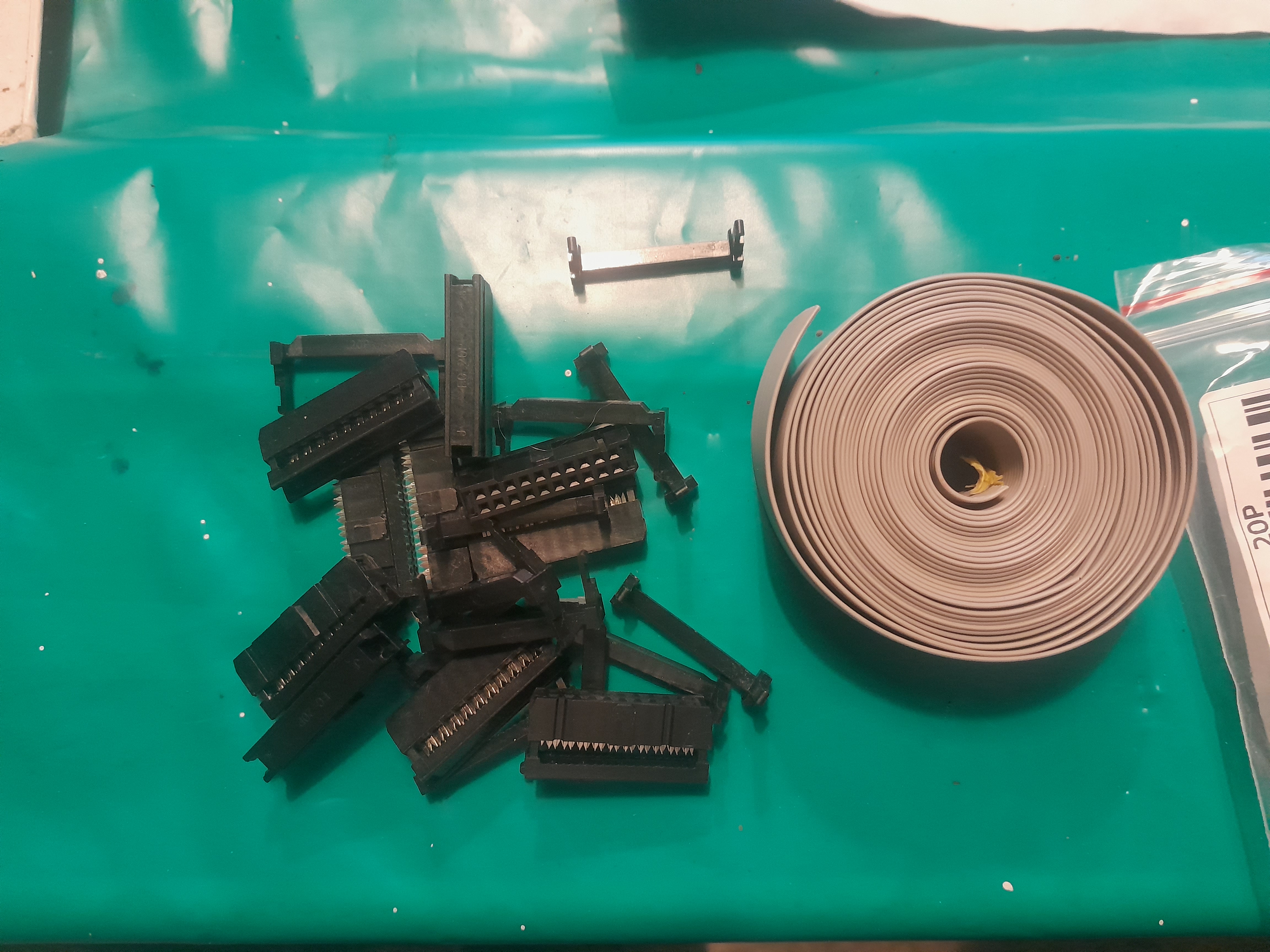

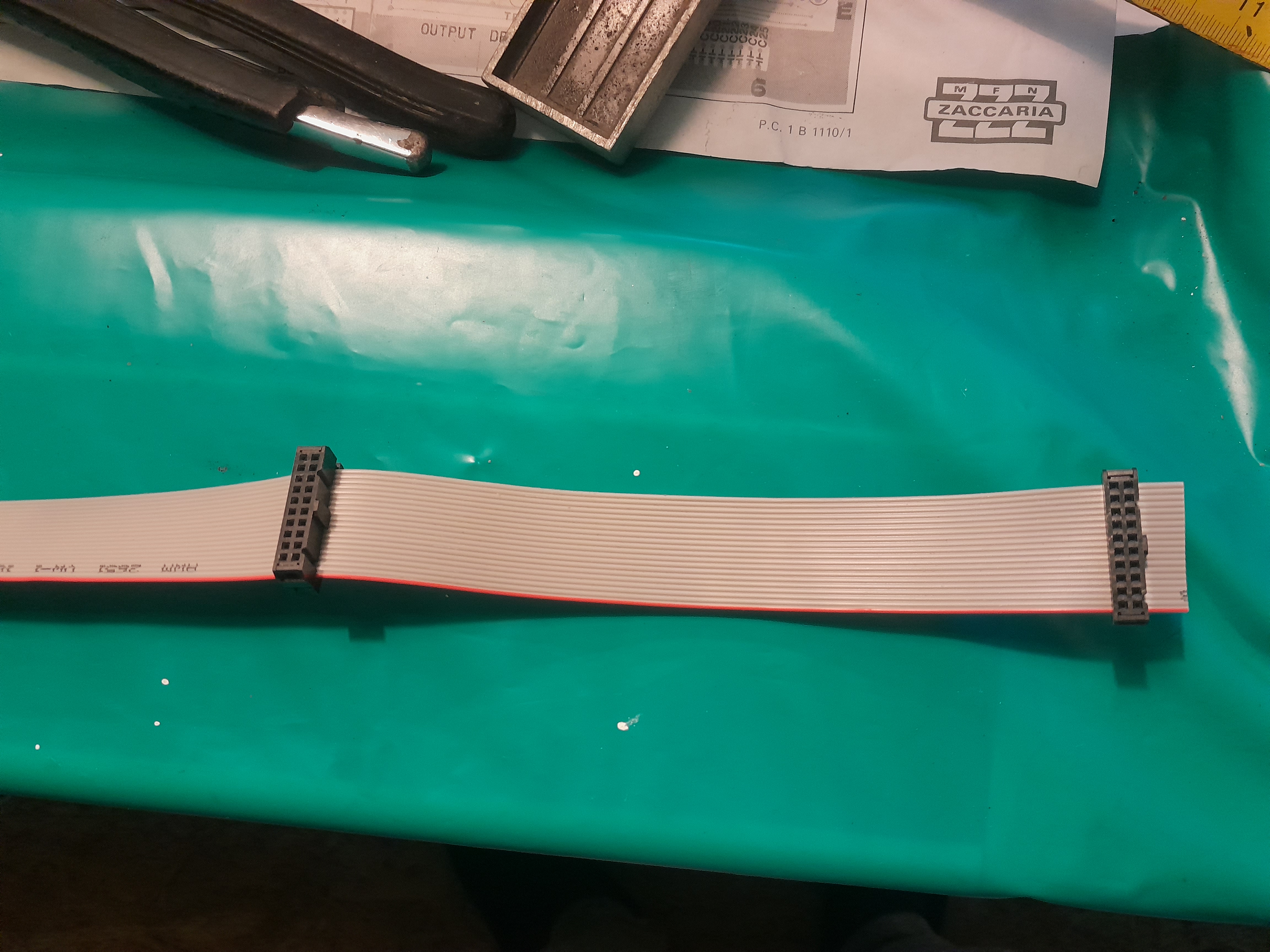

Aujourd'hui, j'était motivé pour refaire la nappe écran/carte son/CPU
Début de la fixation des connecteurs  ;)

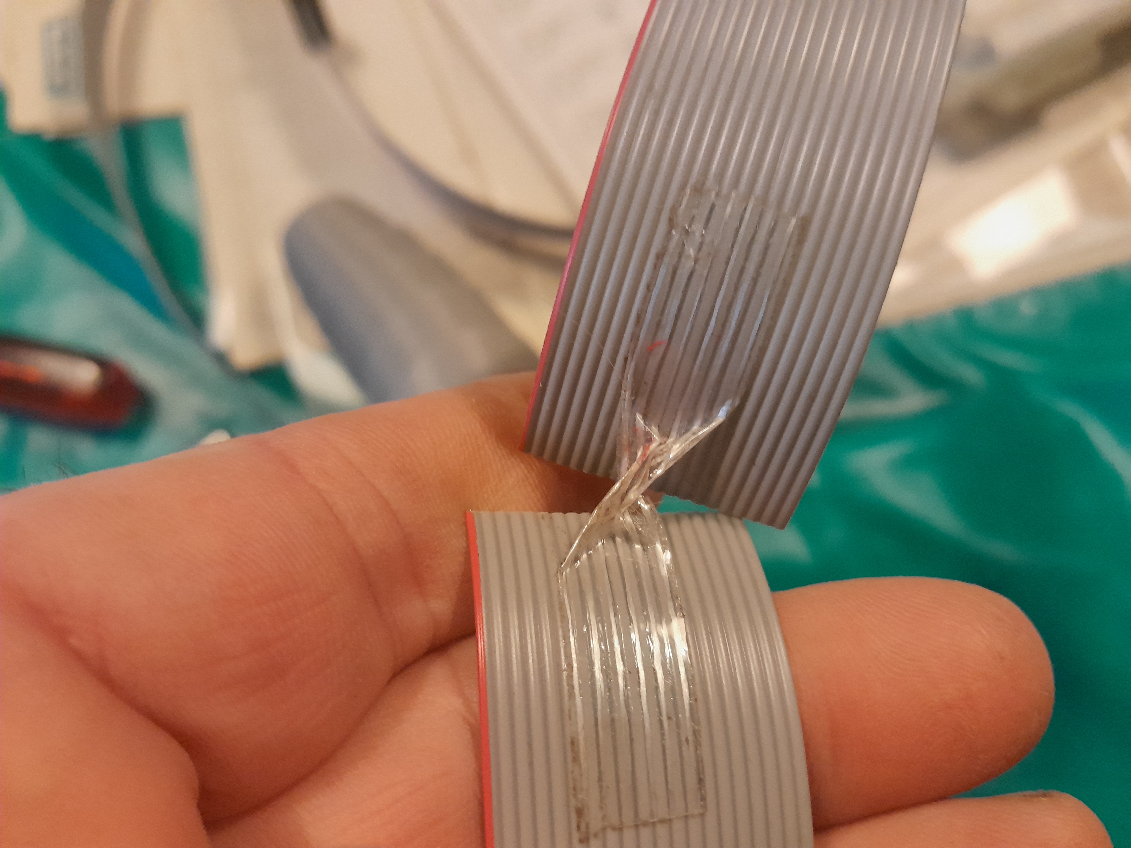

Après avoir fixé 2 connecteurs, je déroule le câble et  :-X  :-((  :-(( en plein milieu de l'enroulement du ribbon, il est coupé et rabouté avec du scotch  :-((  :-((  >:D  j'avais commandé 3 M pour être large et avoir du rab !!!

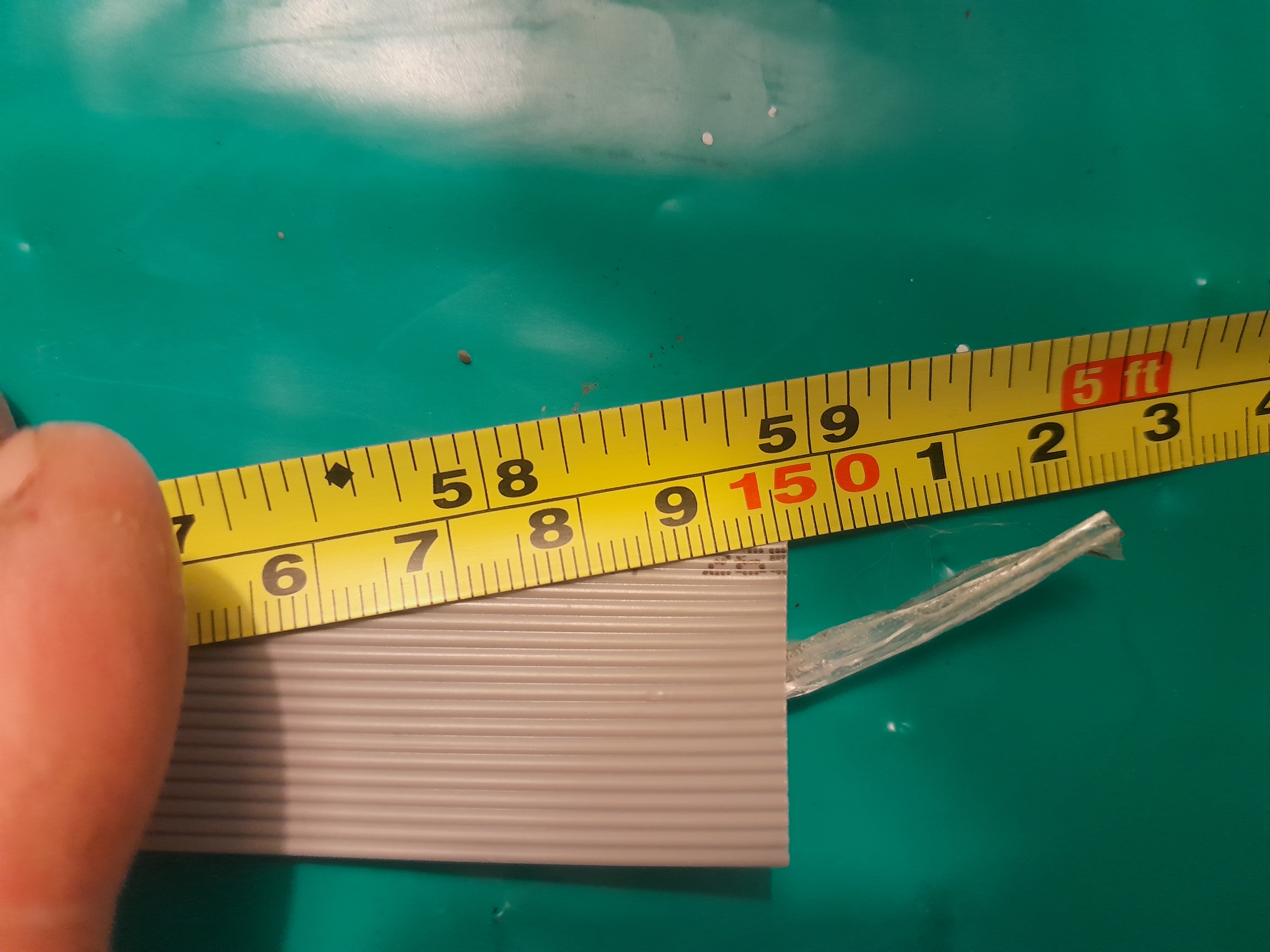

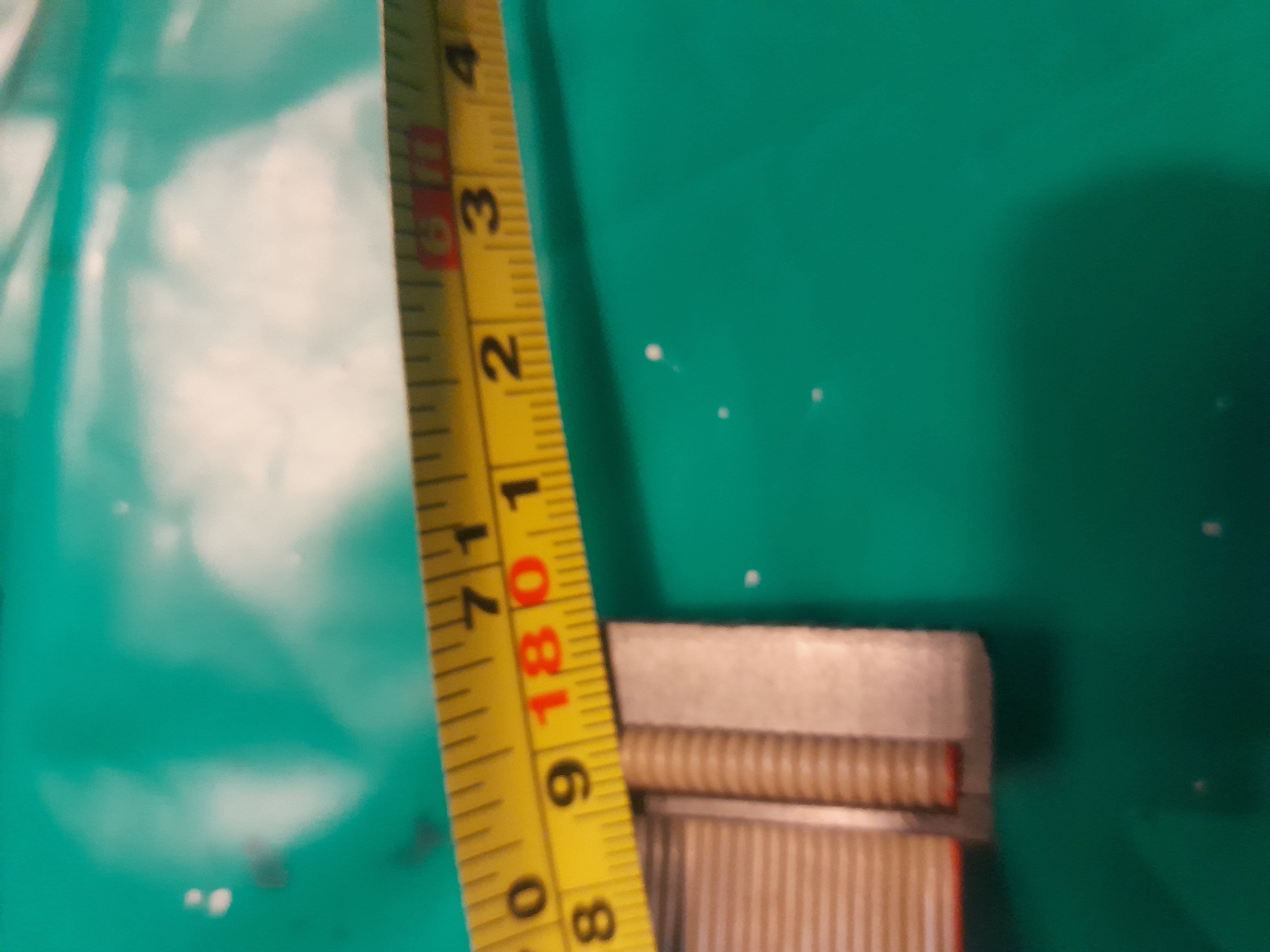

Il me faut 1800mm
le câble que j'ai commencé à assembler 1650mm :-((  :'(  j'ai beau regarder, il est vraiment trop court  >:D
Le 2ème bout 1500mm :-X  j'ai bien pris le plus long (1650mm), mais même en positionnant les connecteurs au plus juste, il me manquerai 110mm  >:D
Une réclamation a été faite au vendeur et une nouvelle commande ailleurs dans la foulée :(  cela va retarder un peu ce ruban, mais il y a d'autres chaises à faire sur ce flipper.  ;)
La loose, t'as 3m de nappe en kit......
A voir si ton vendeur te rembourse, cela parait évident qui si on commande 3m, c'est 3m d'un seul tenant .....
Citation de: Fred G5 le Mardi 03 Février 2026, 11:13:30 AMLa loose, t'as 3m de nappe en kit......
J'ai fait la réclamation au vendeur, je verrai bien !! je lui ai également dit que l'envois en 30 bout de 10cm, cela fait également 3M  :-X  :-((
