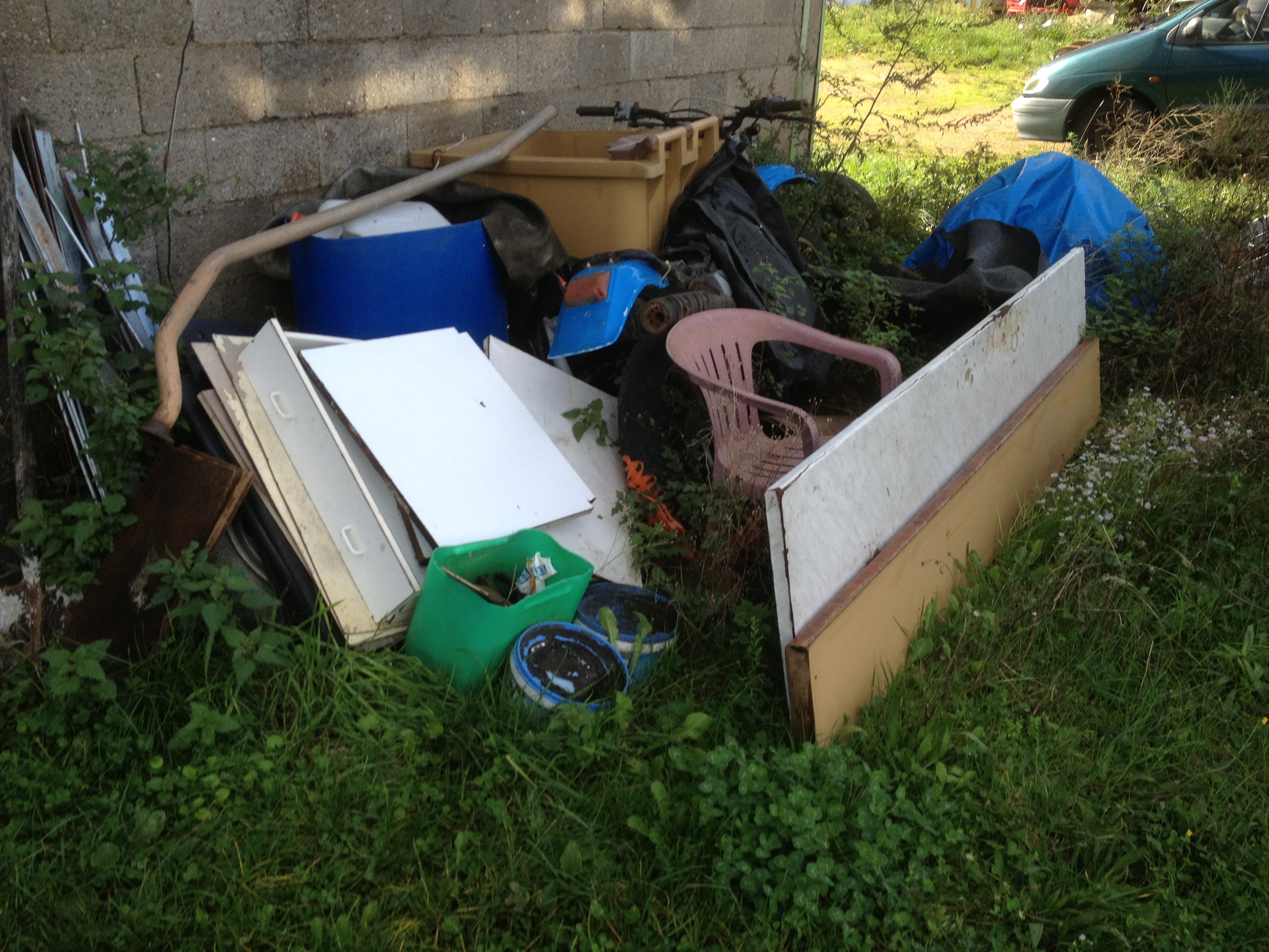

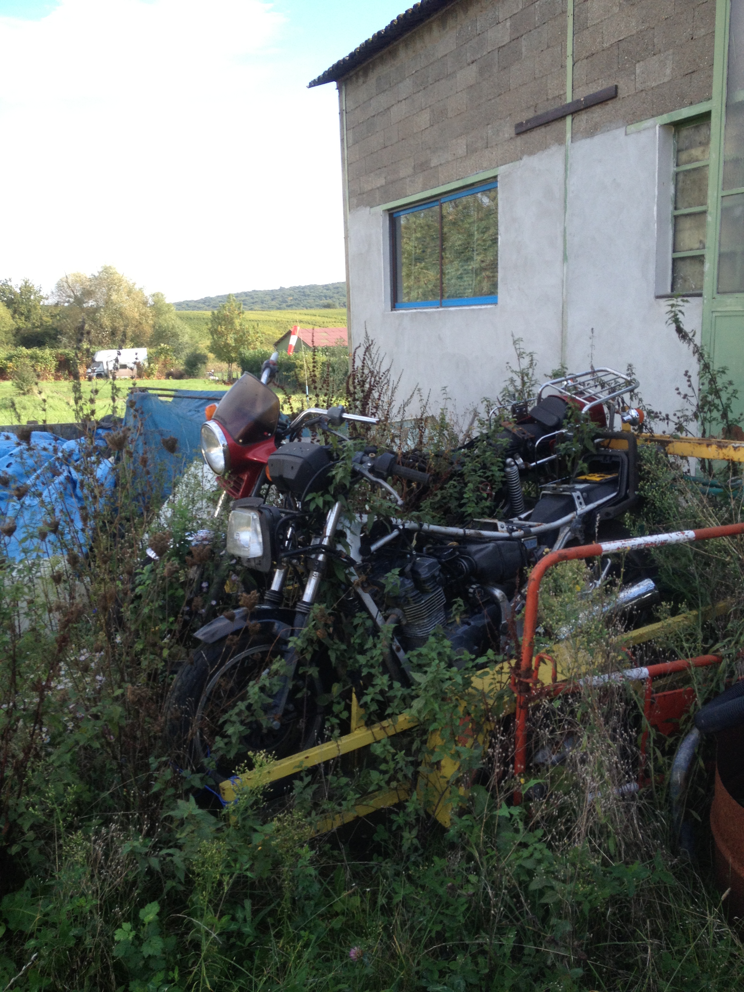

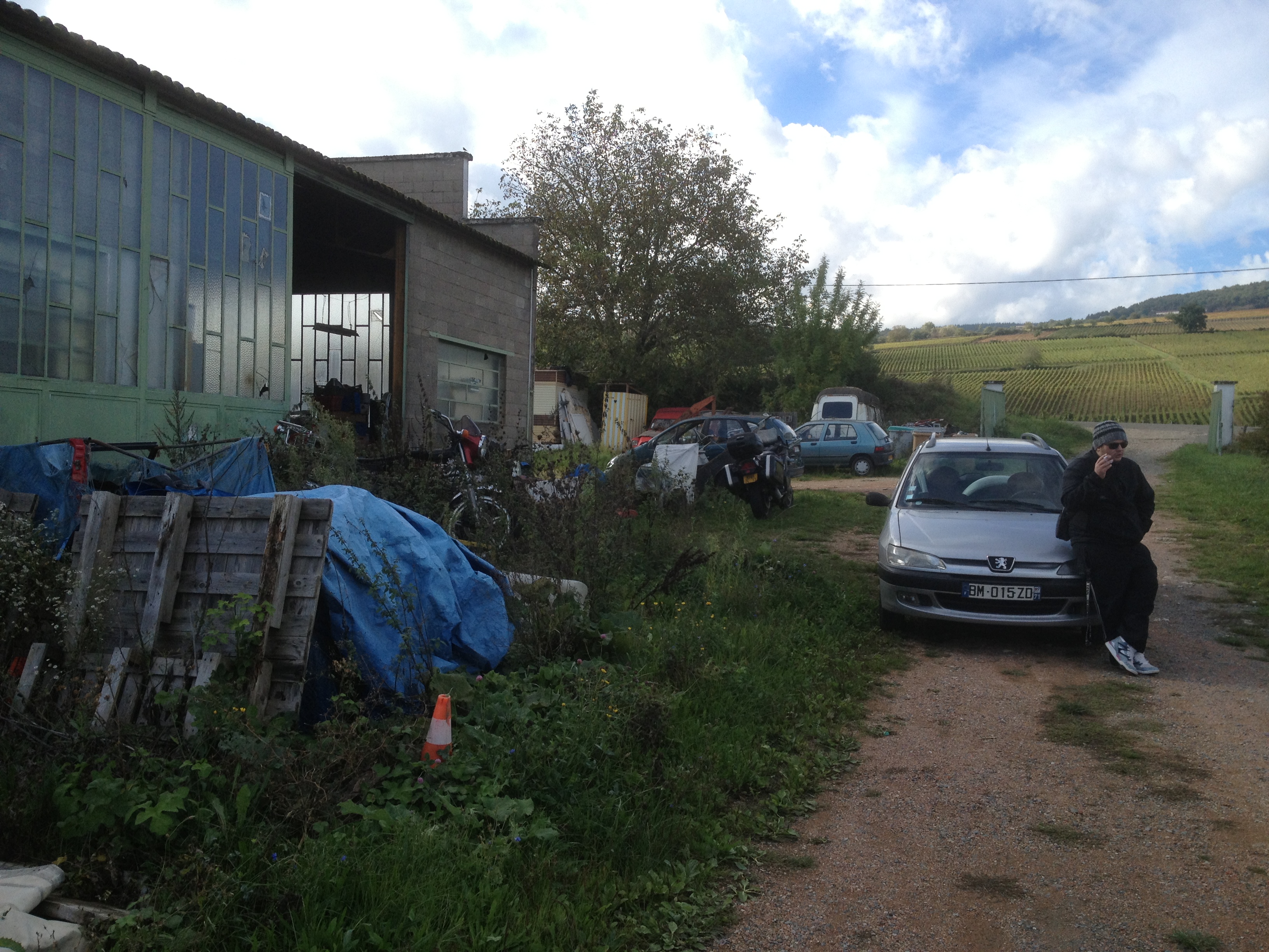

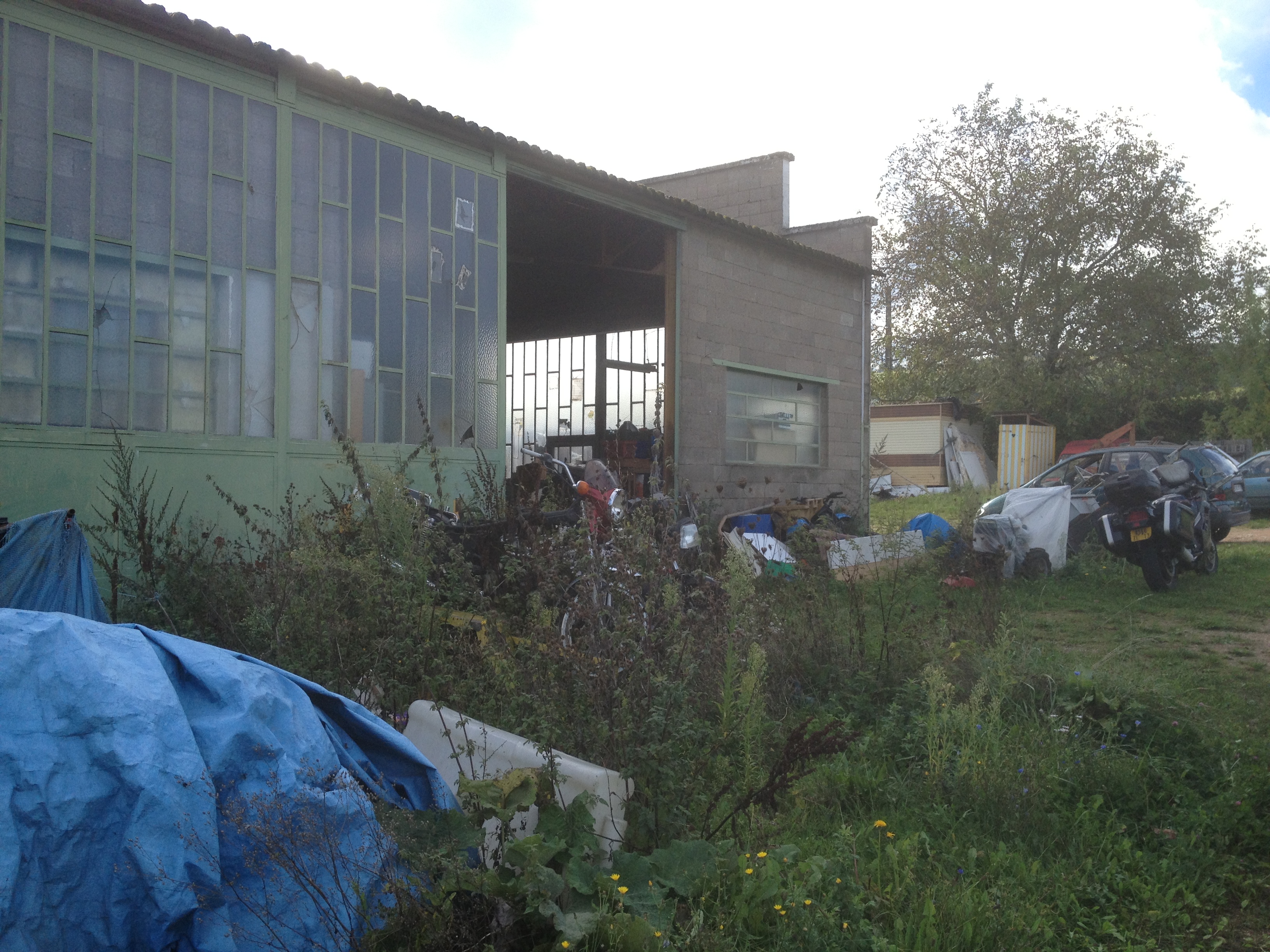

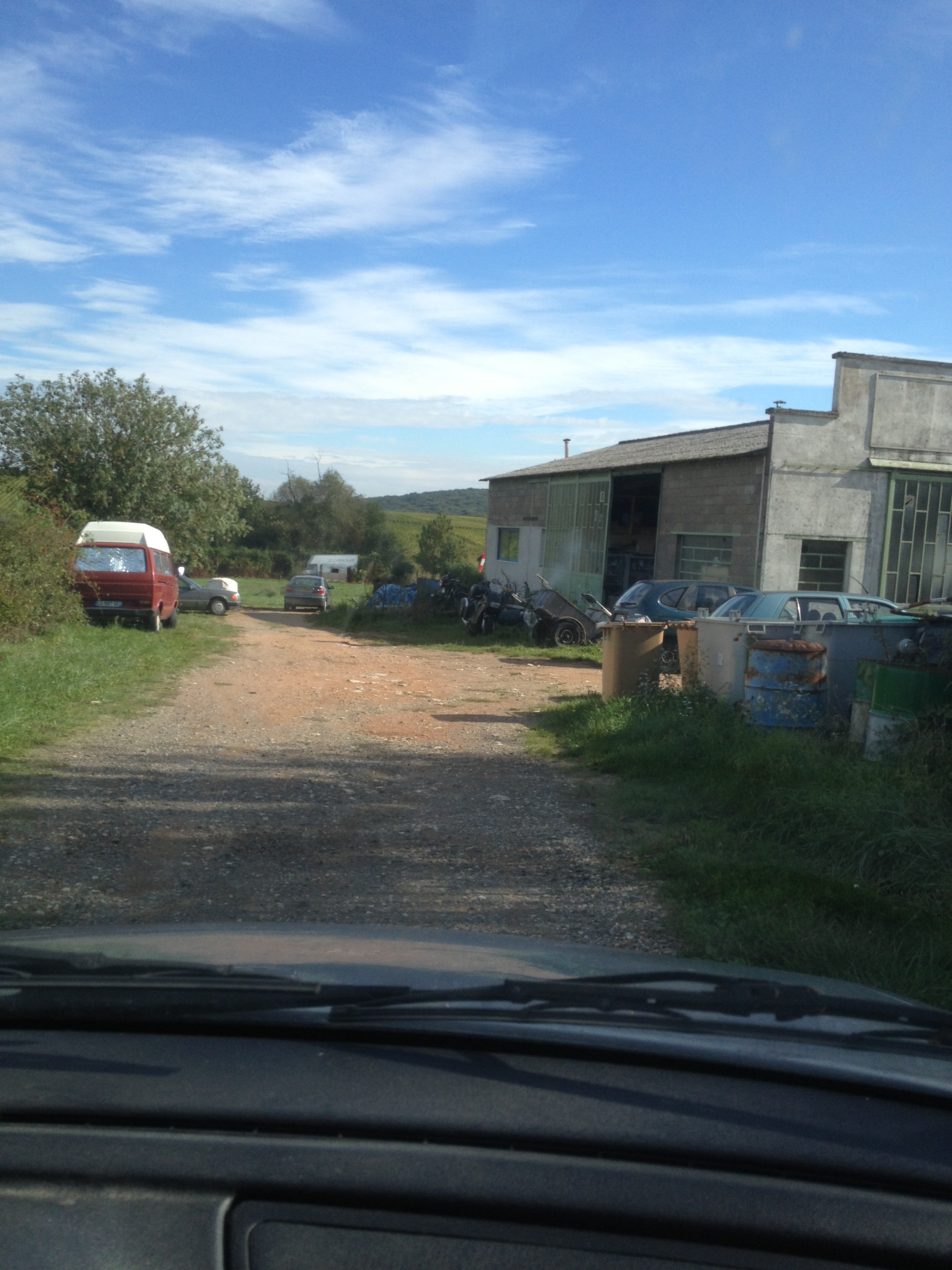

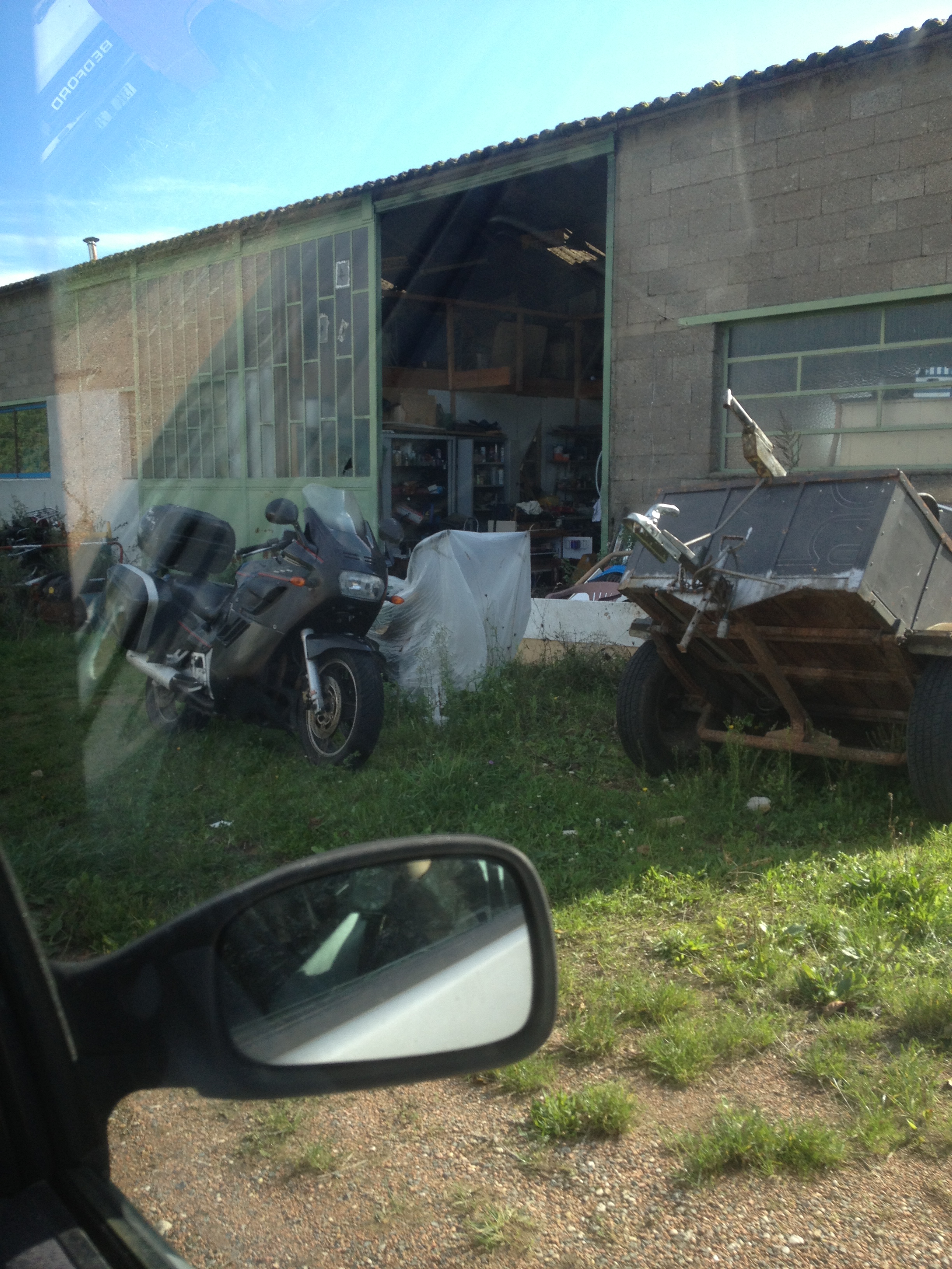

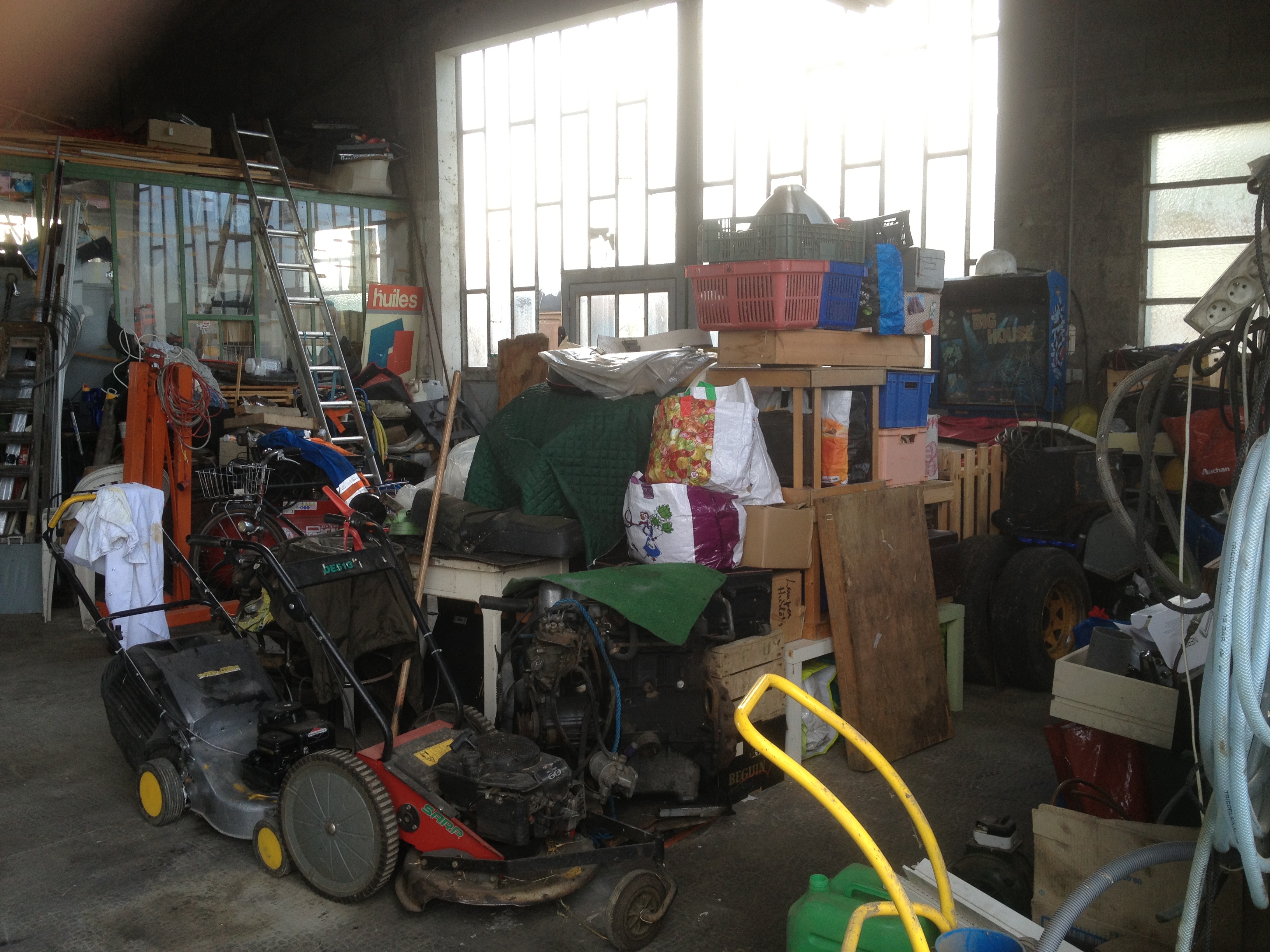

et dire que je suis déja passer pas mal de fois devant cette entrepôt en me disent quil serai pas mal pour y entreposer des bornes arcades et flip.je ne penser pas quil y en avait un en train de moisir a l'intérieur. ::)

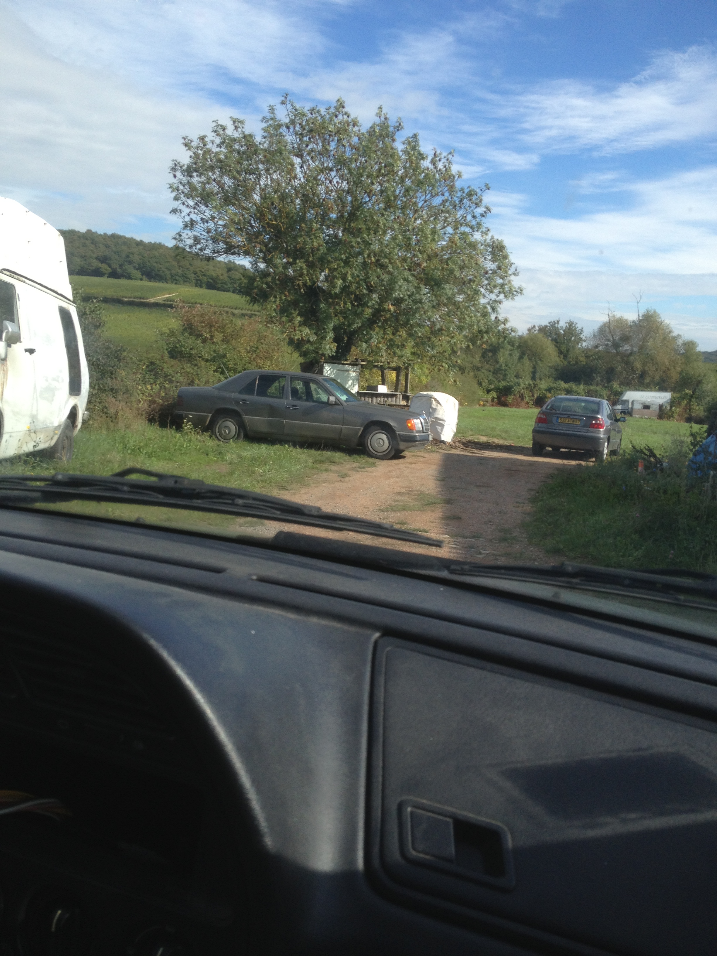

au visuel cette endroit fait casse auto et moto lorsque l'ont voit toute c'est voitures,camionnettes et moto.il y a meme un grand mobilhome coter droit en entrent que l'ont sur les photos.

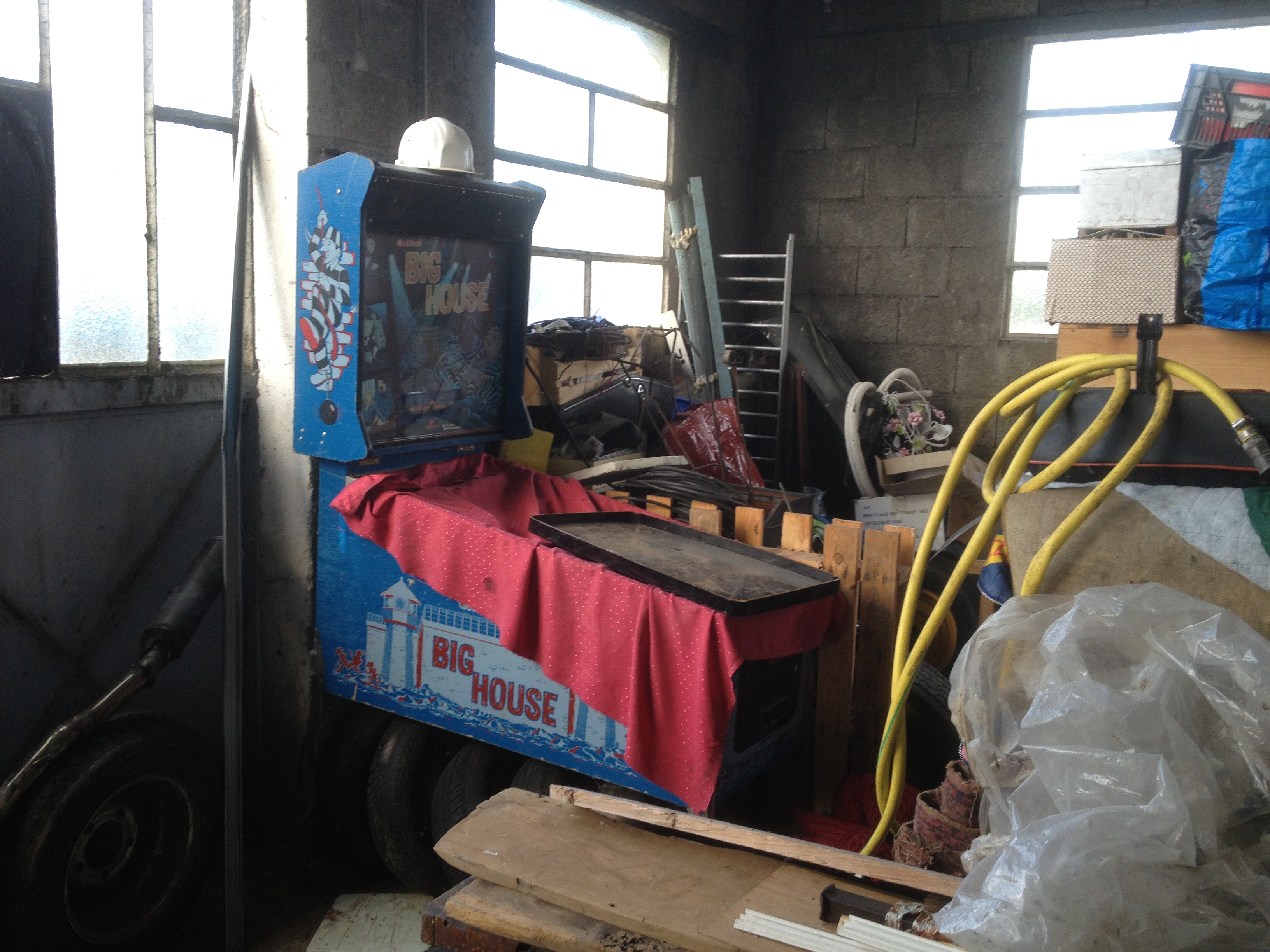

même a l'intérieur c'est le grave le vietnam. ;D

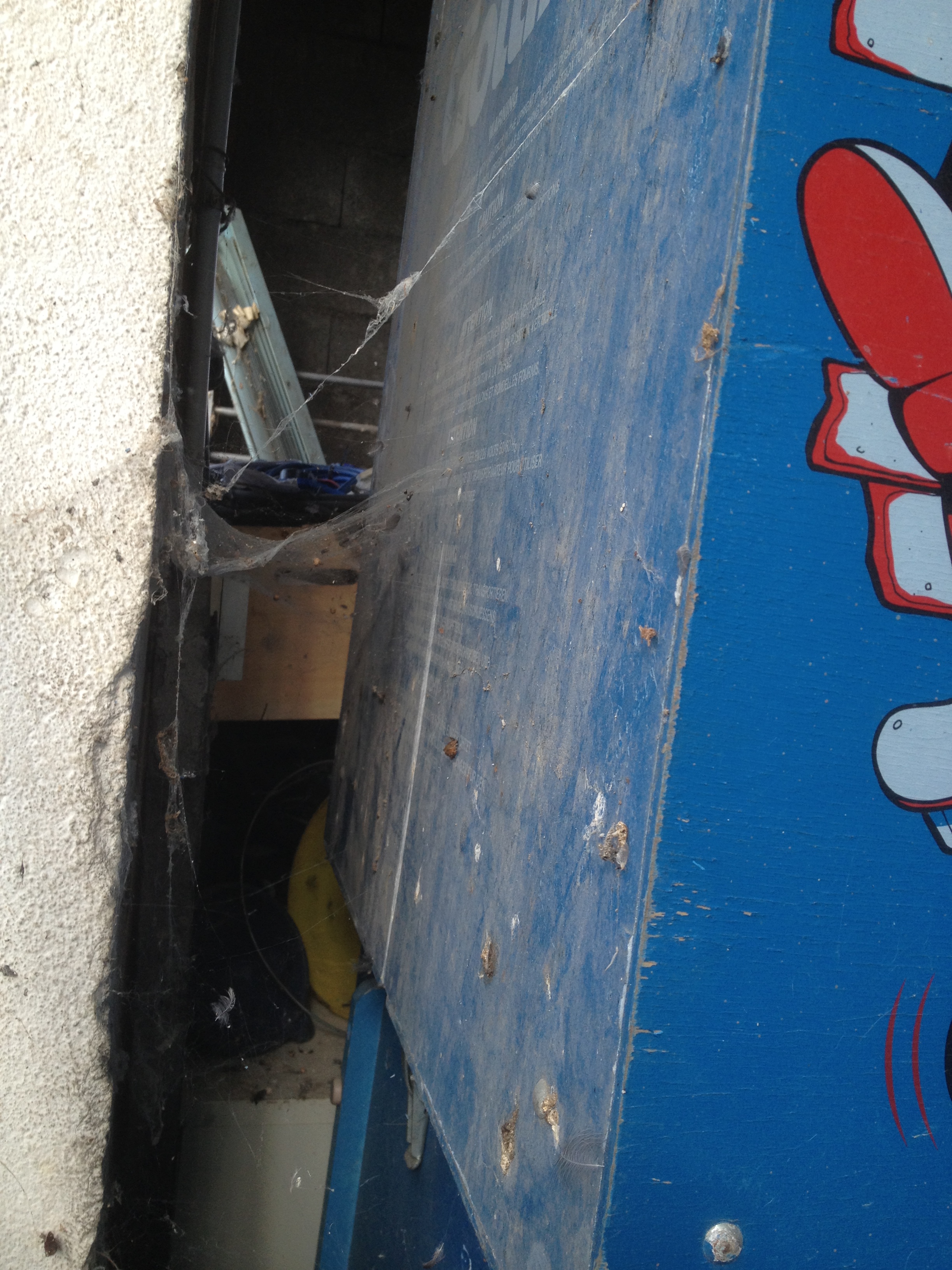

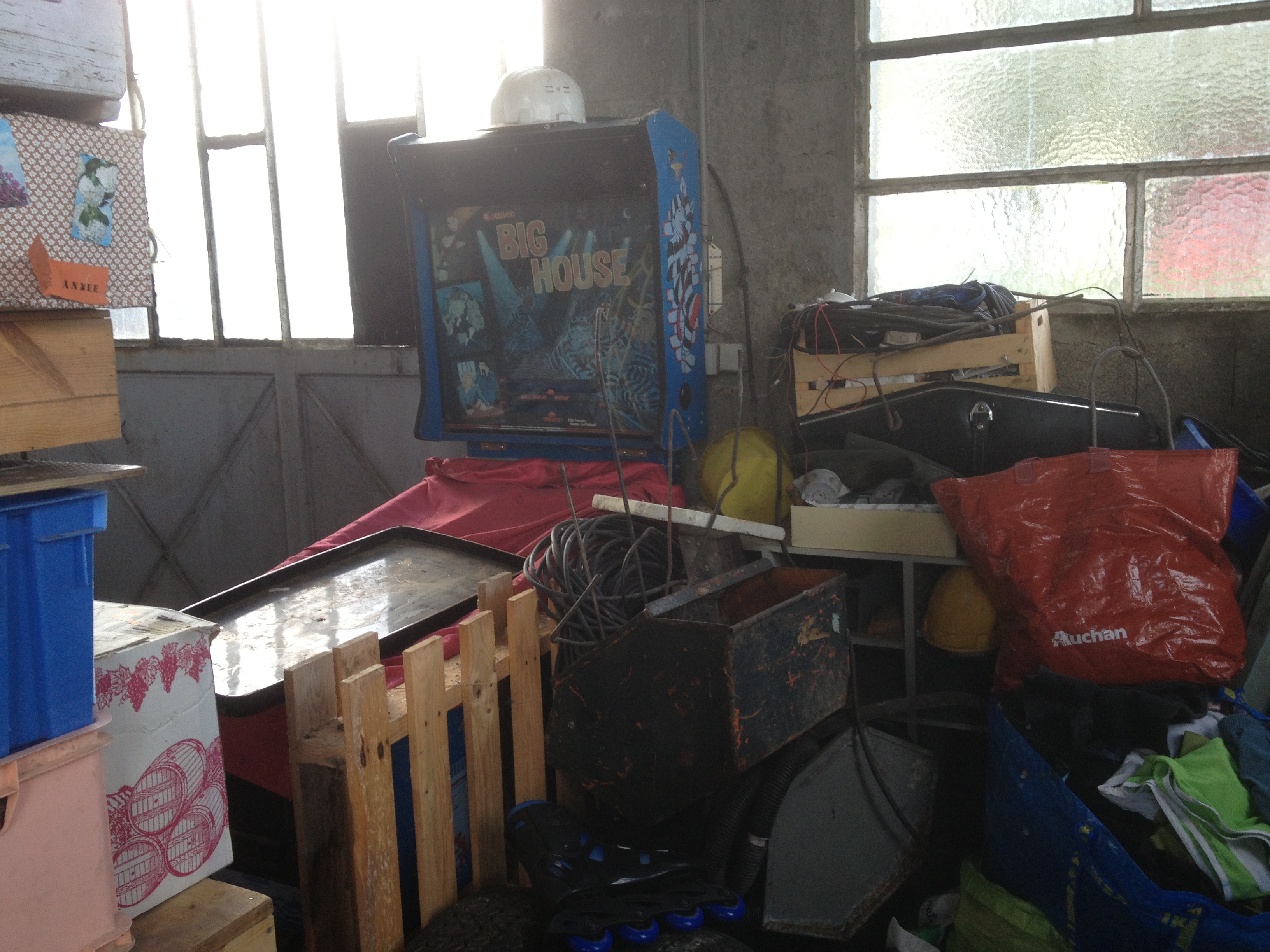

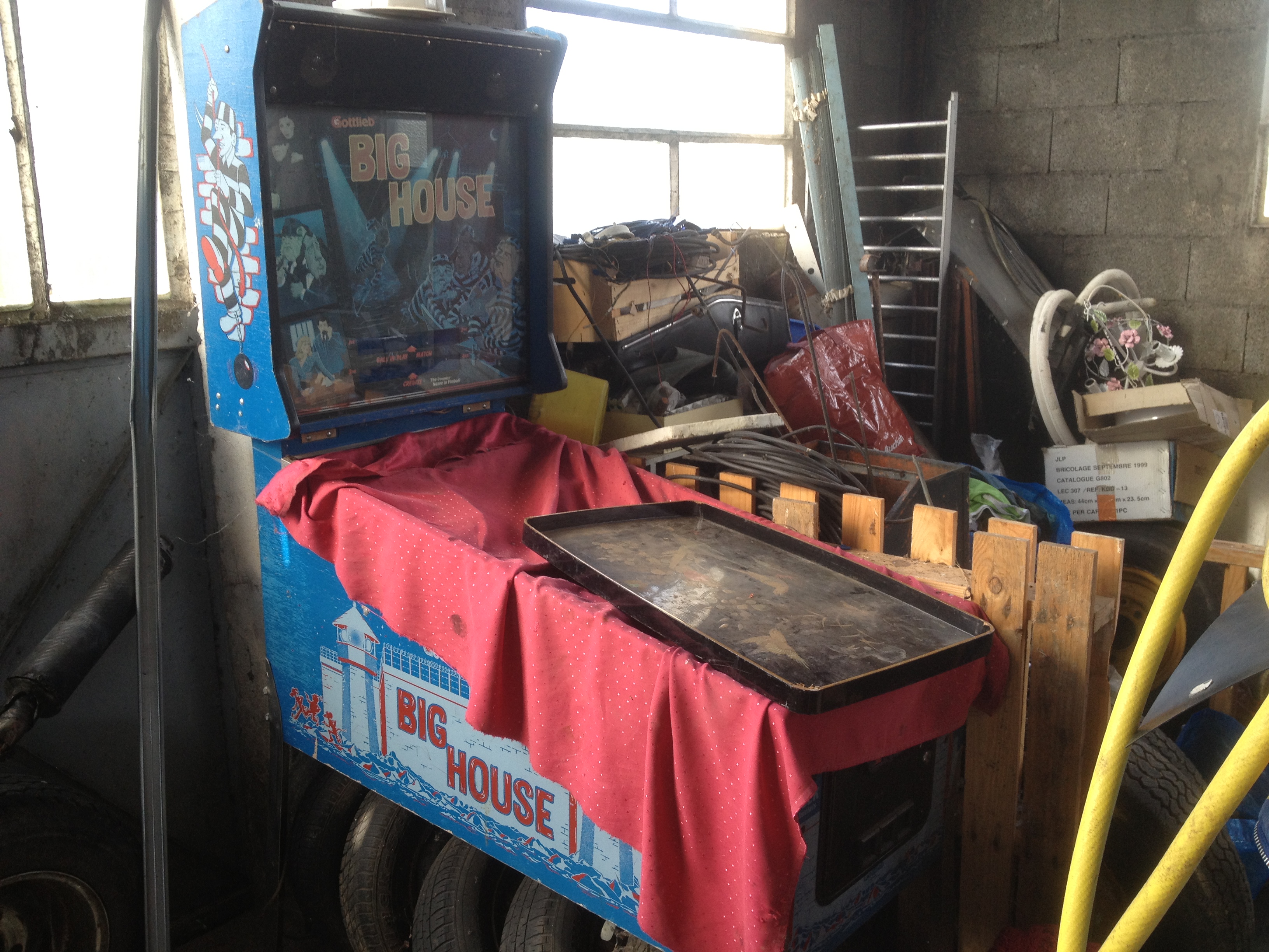

et la a droite on aperçoit le fronton d'un flip.non toujours pas un road show même s'y l'on peut voir un casque de chantier poser sur le haut du fronton. :'(

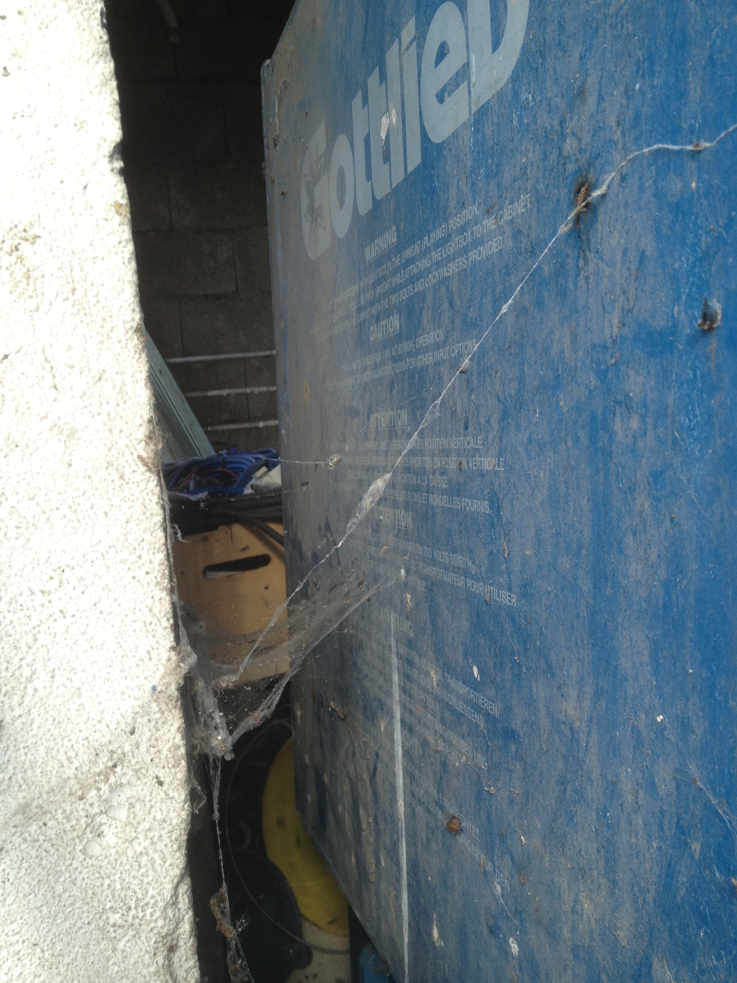

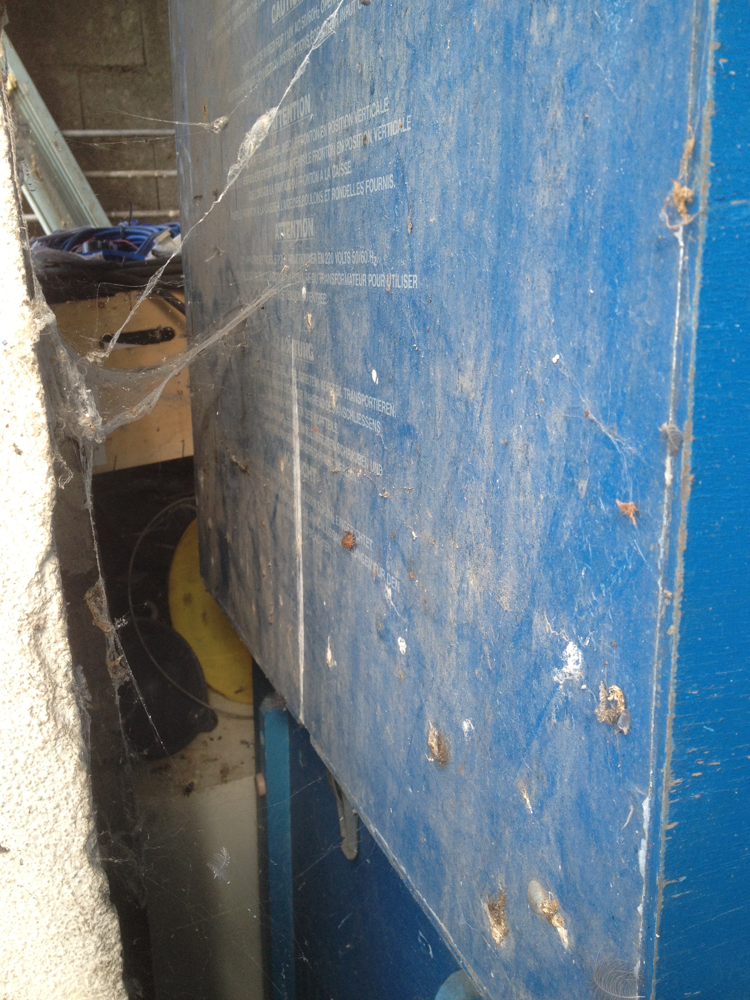

en voyant cette belle toile d'araignée qui relie le mur et le dos du fronton.
la je me dit que cela doit faire un sacrée bail qui doit etre poser ici. :o

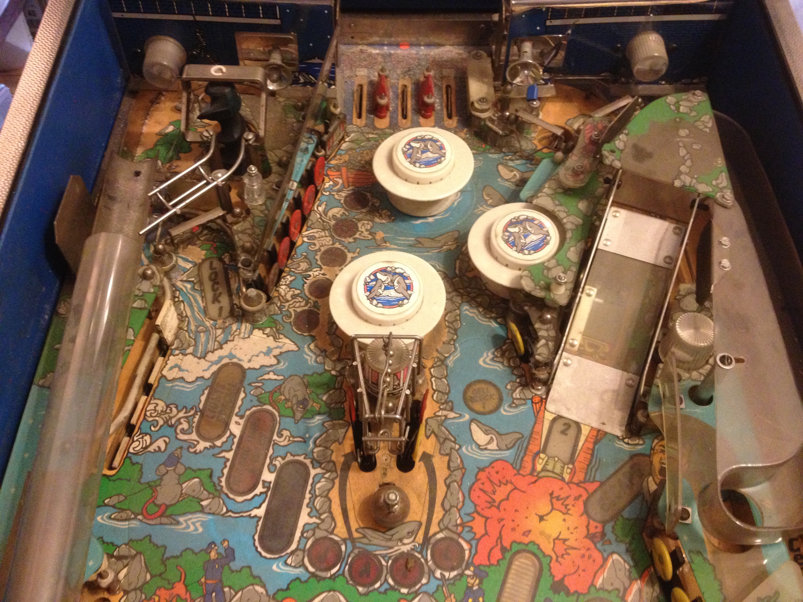

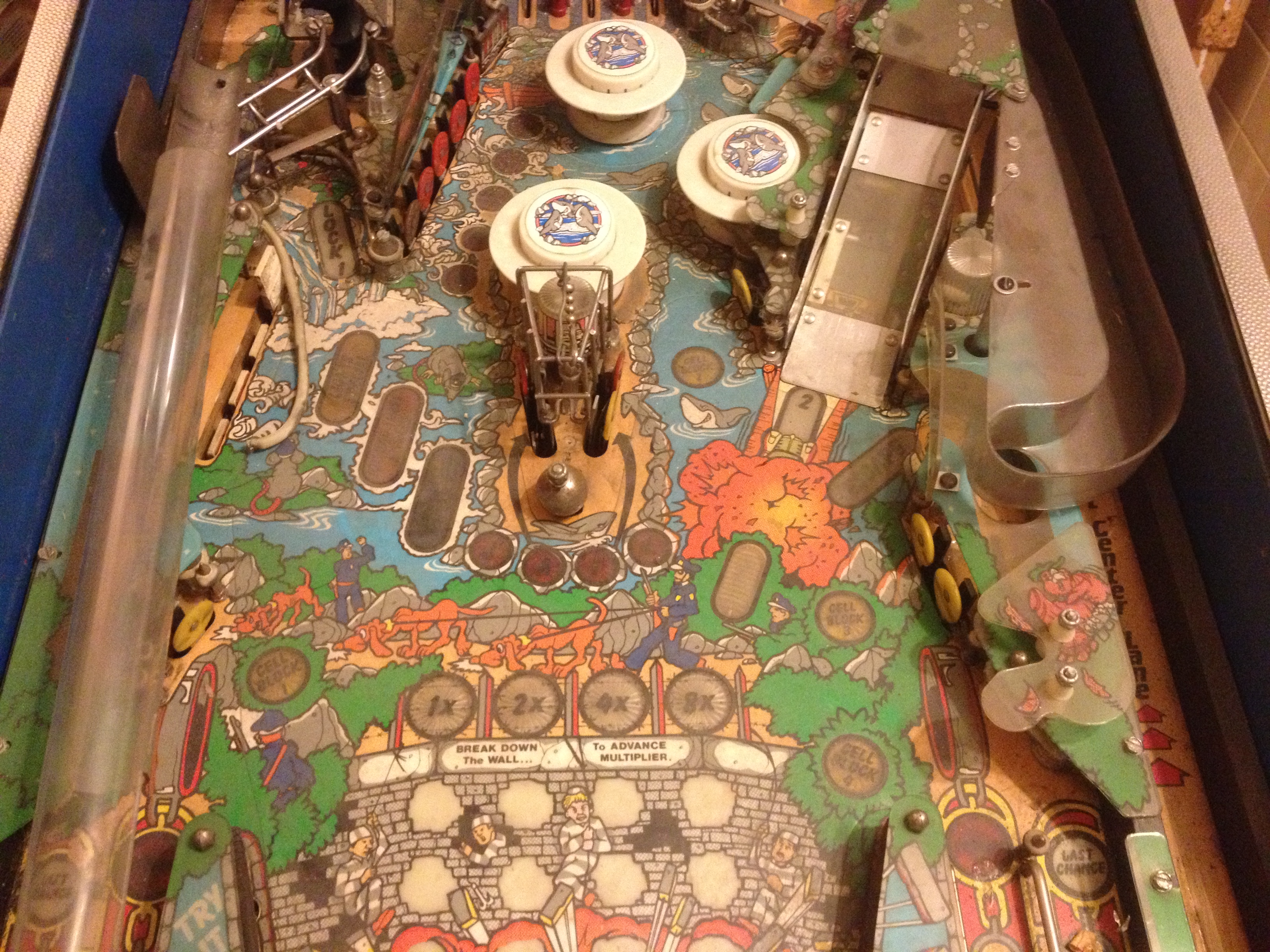

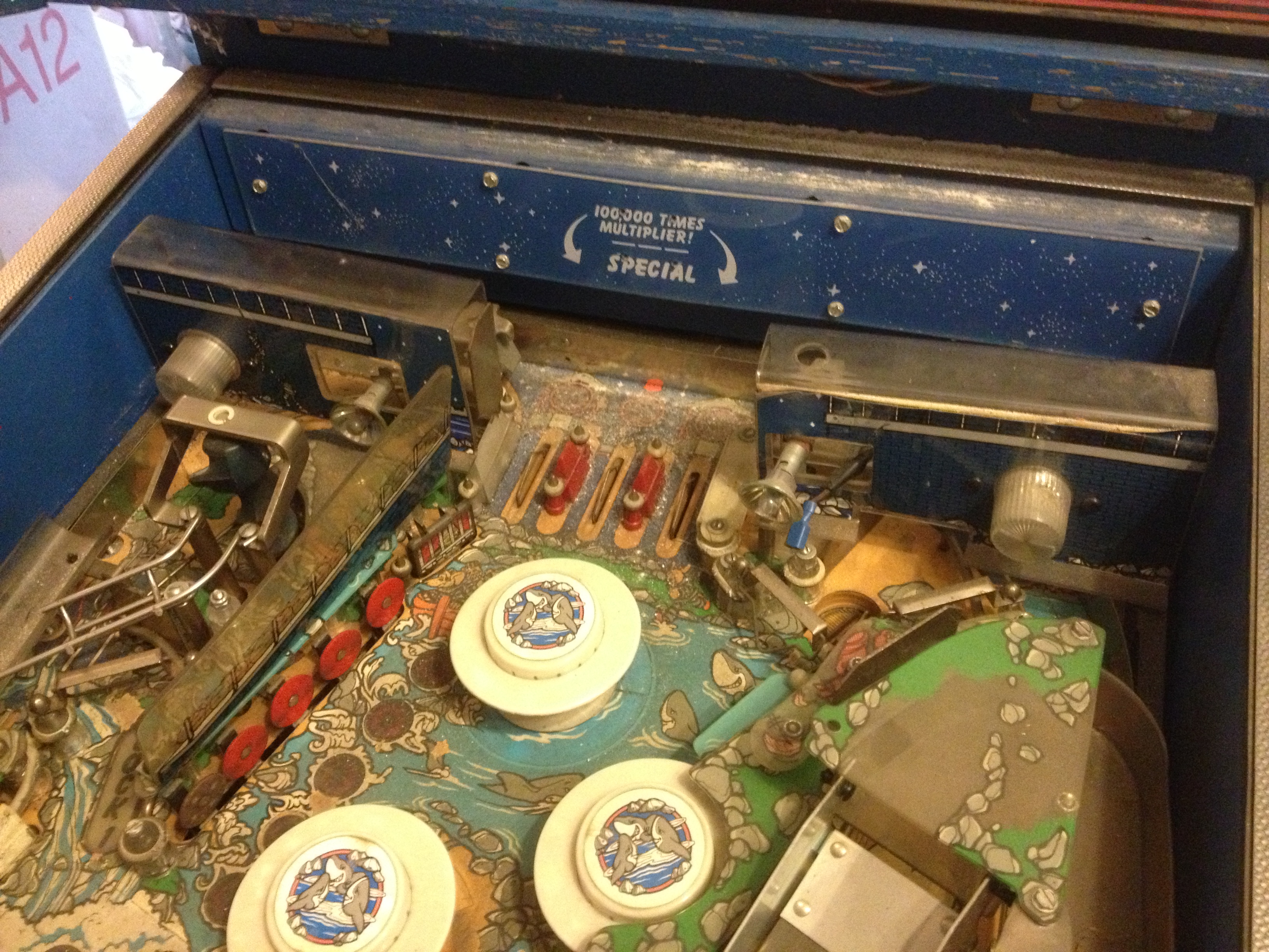

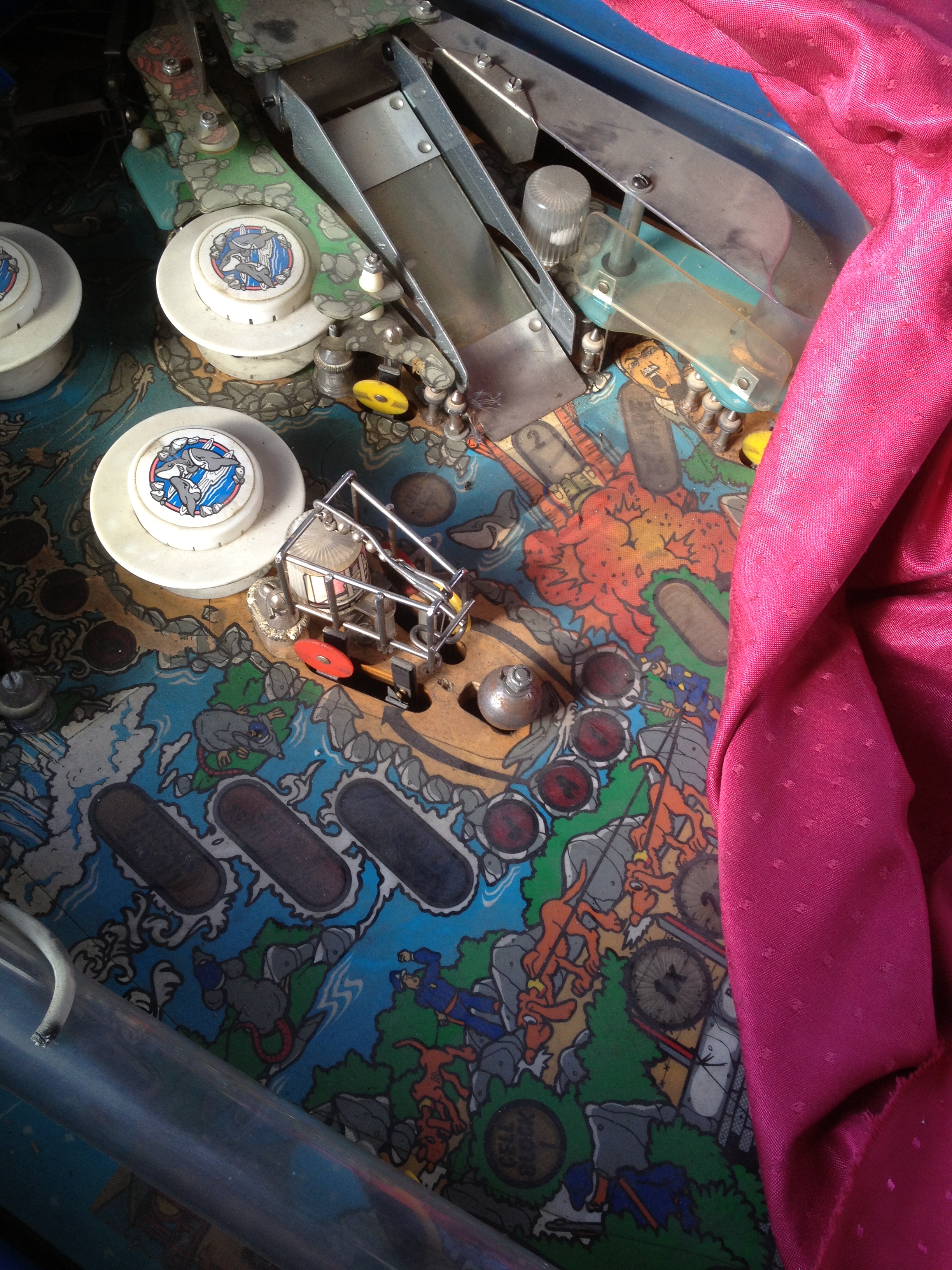

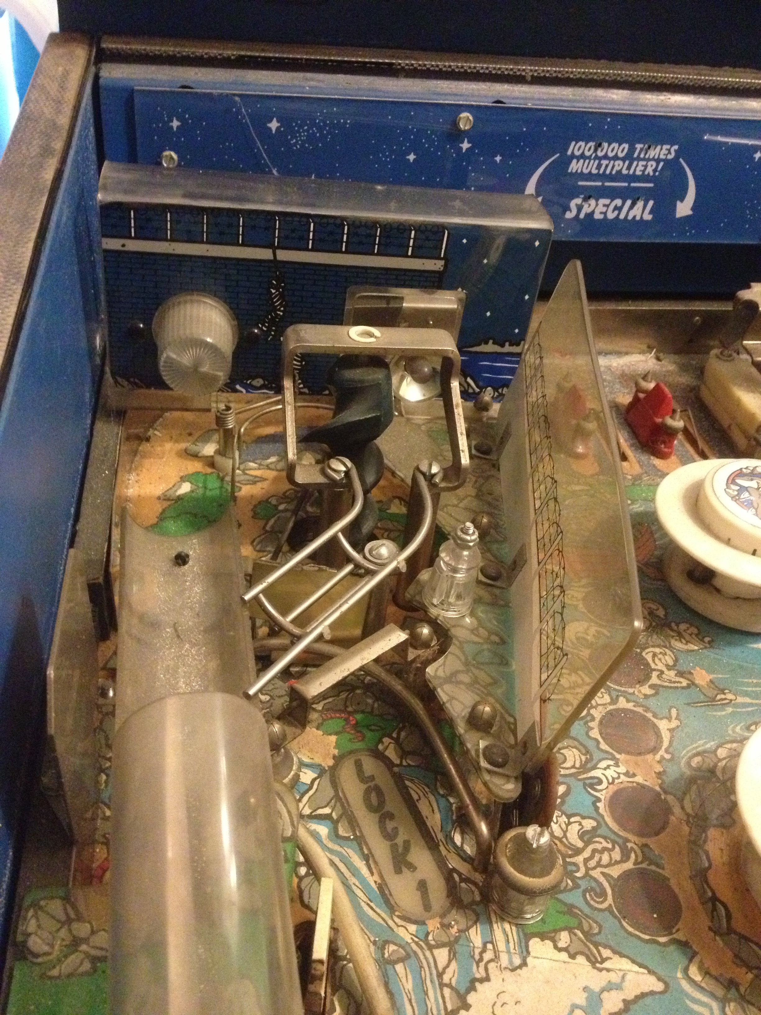

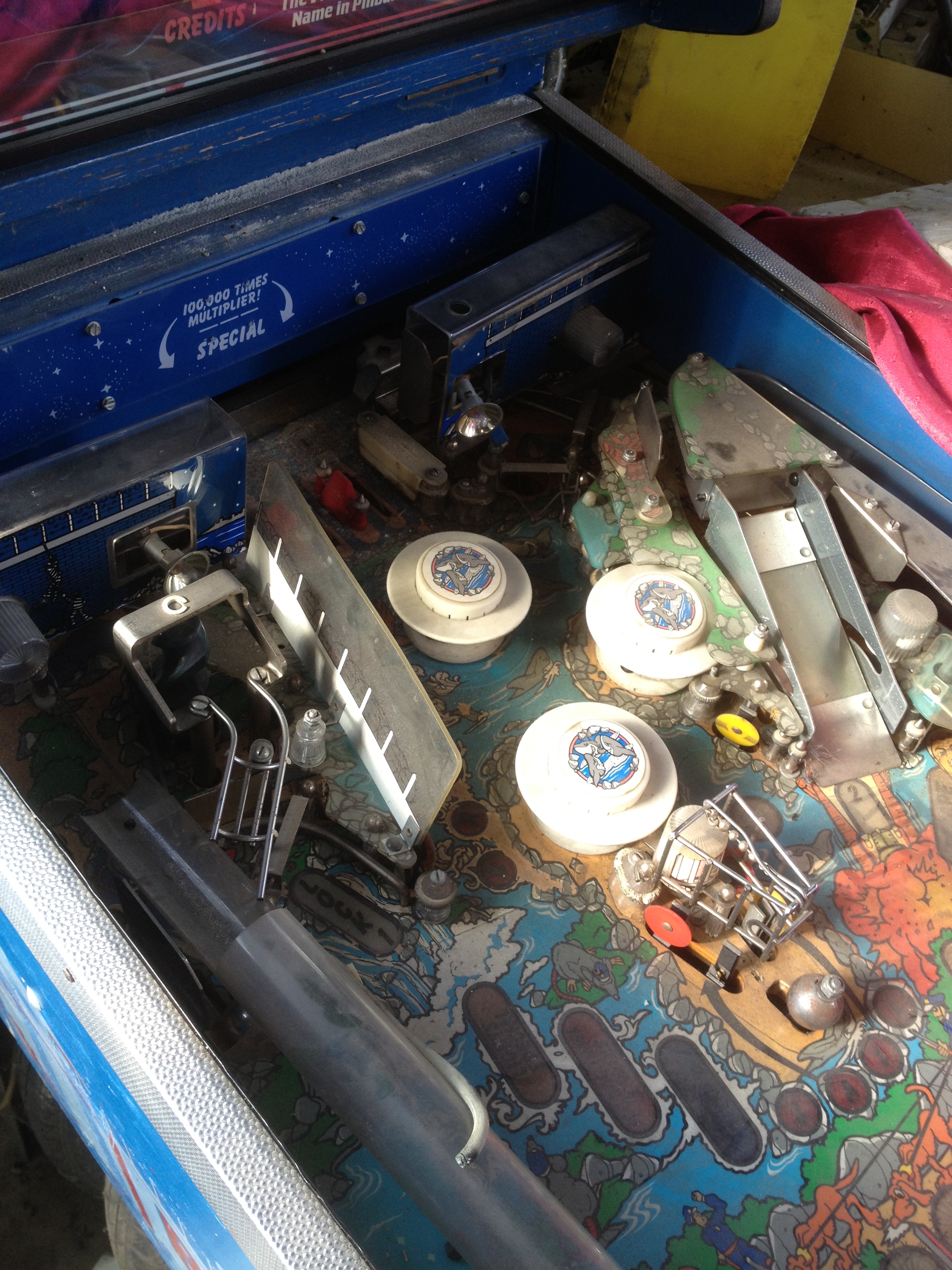

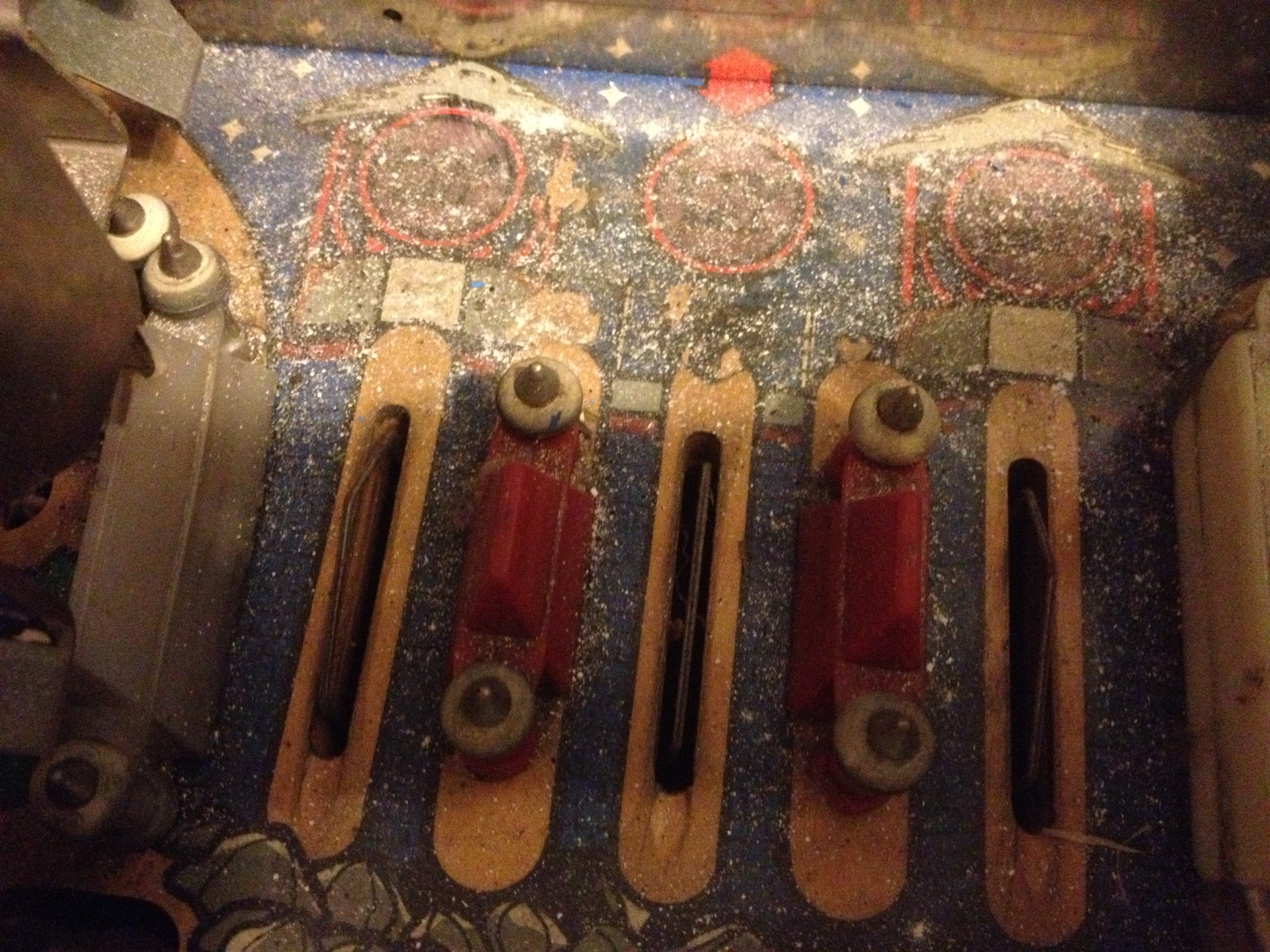

quelque photos du plateau avant de commencer le chargement.

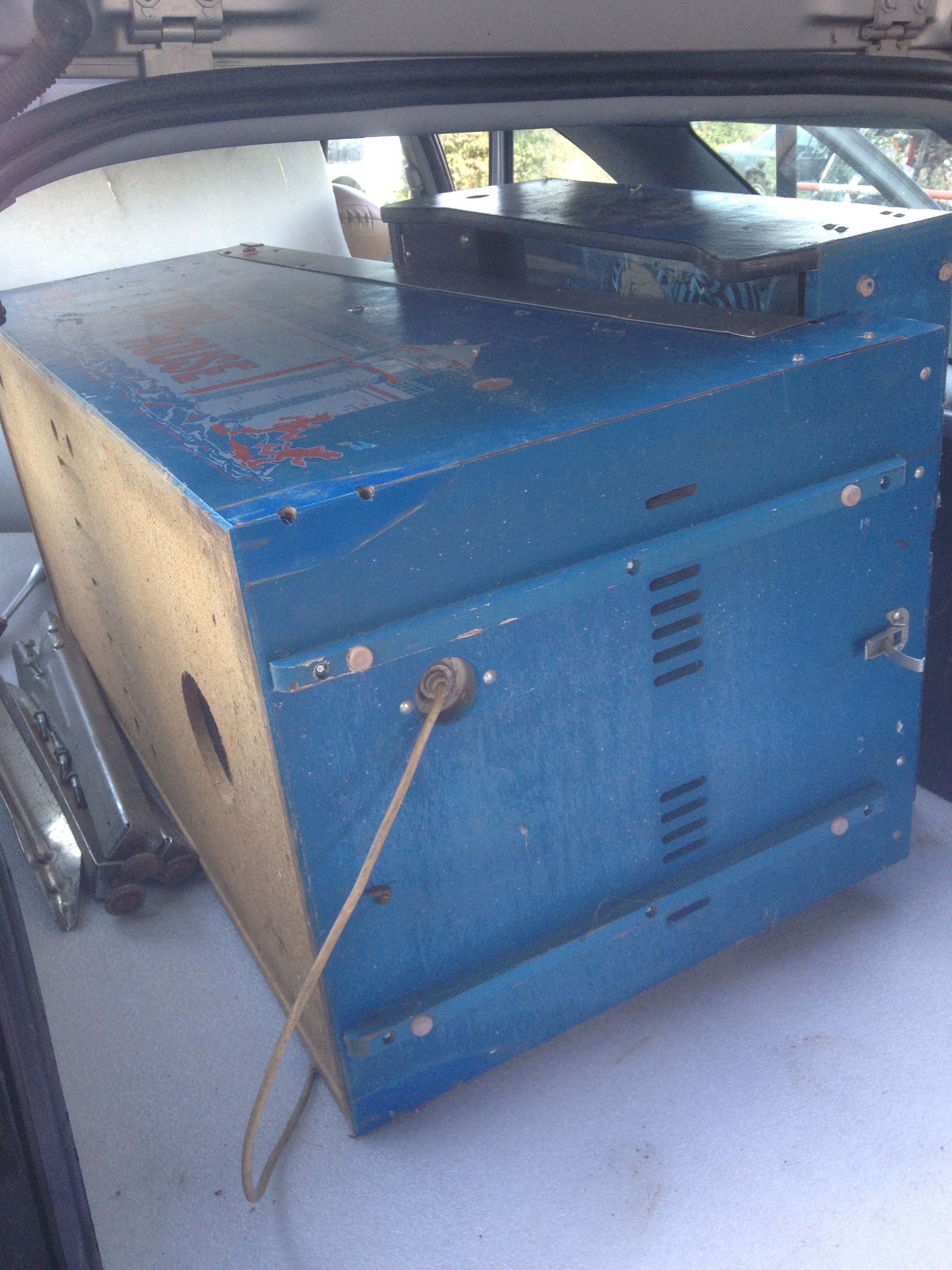

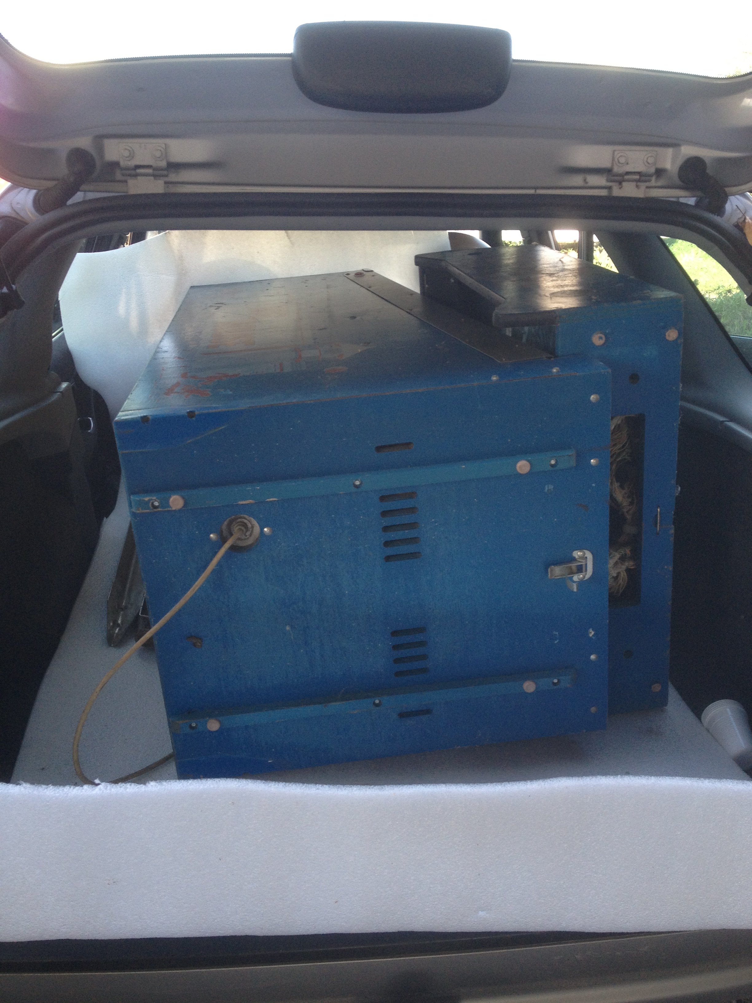

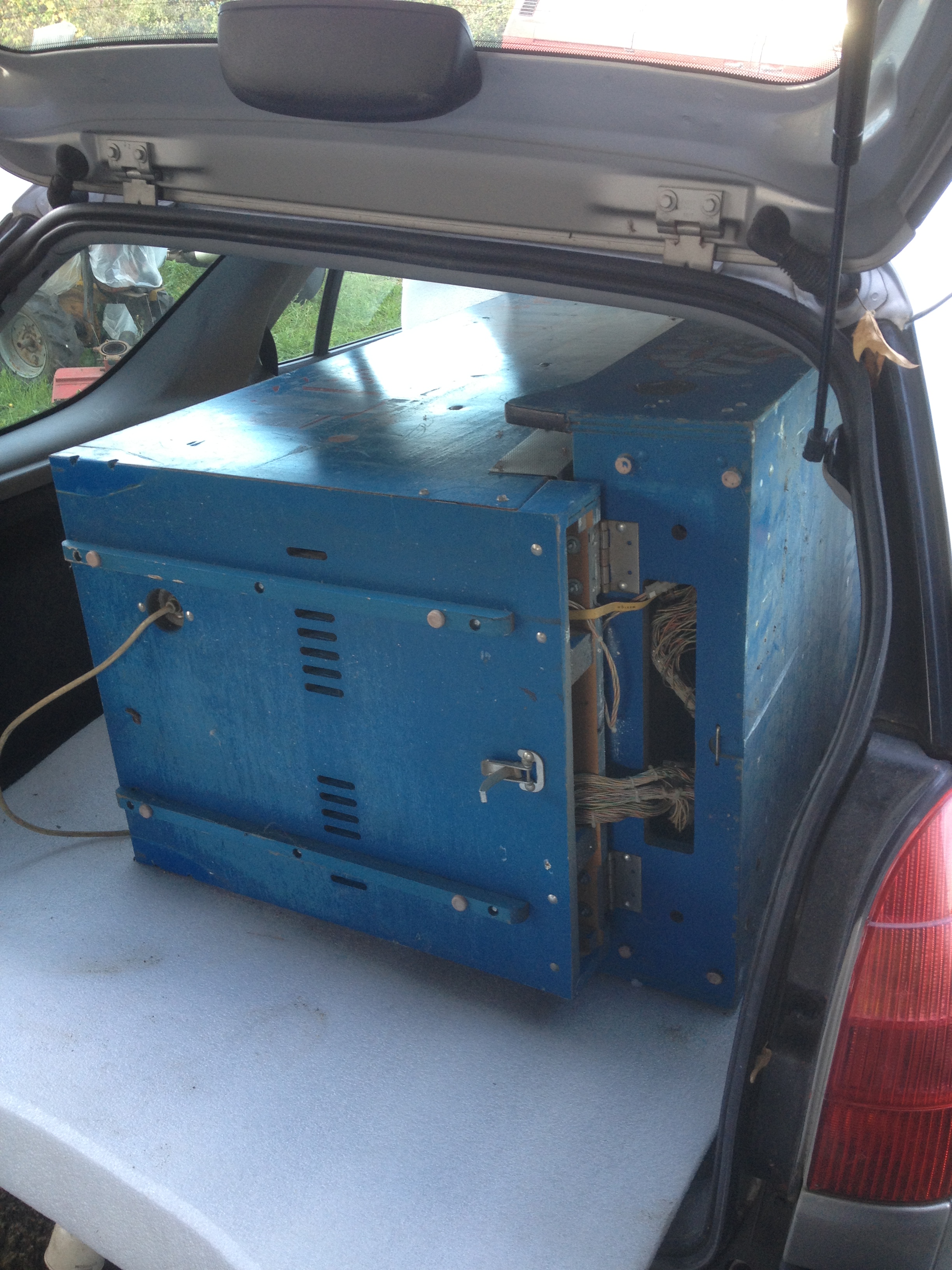

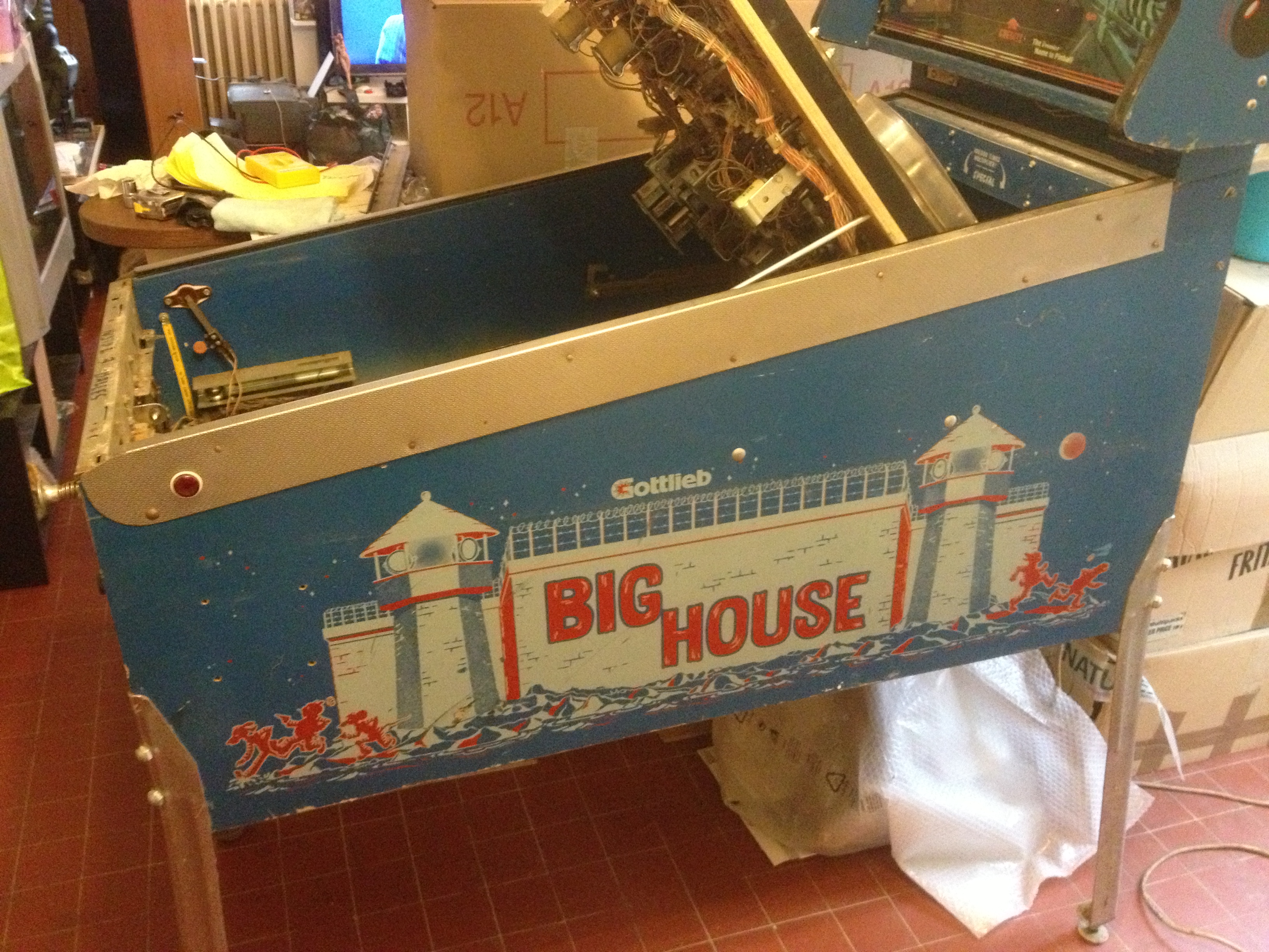

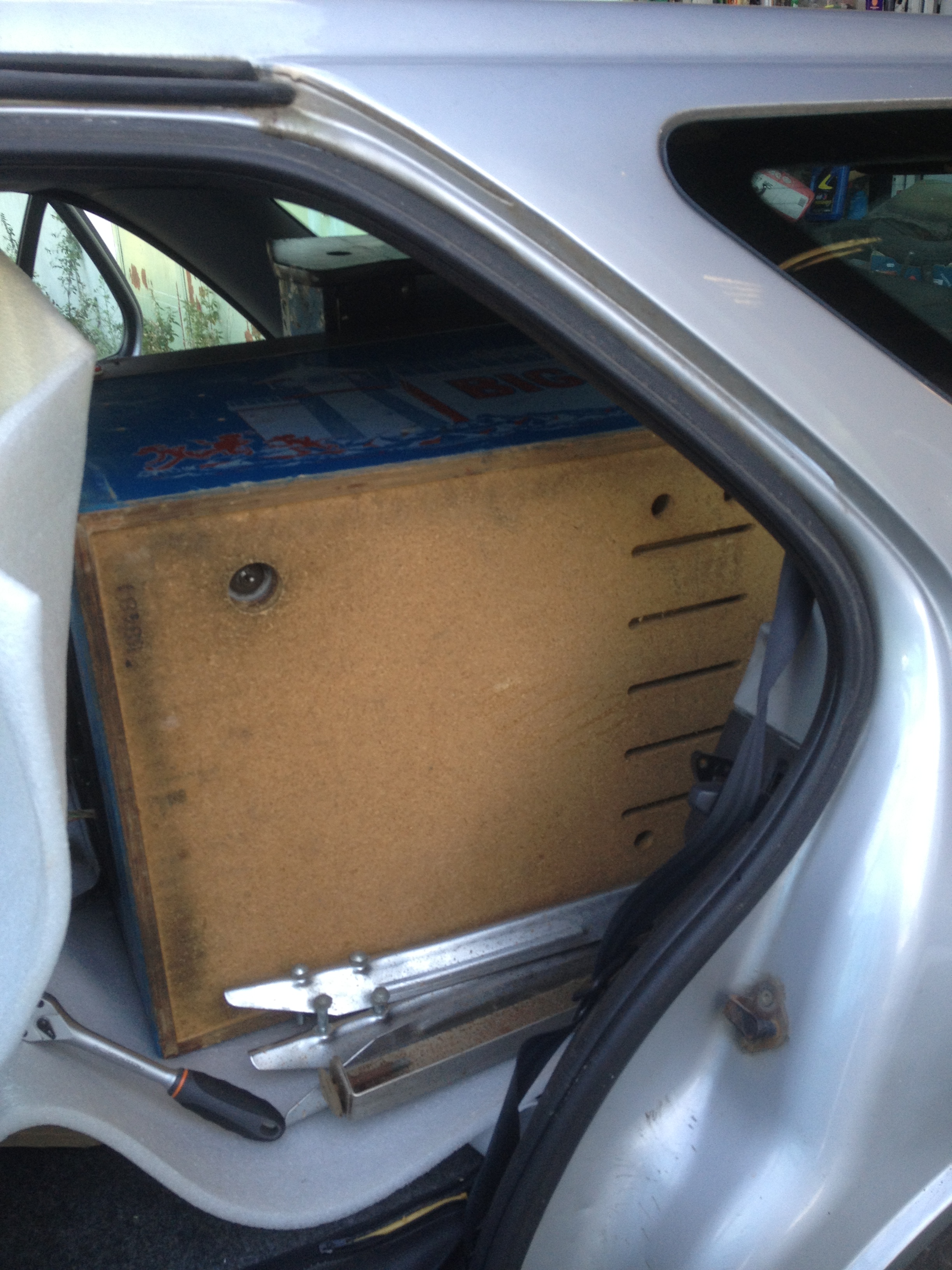

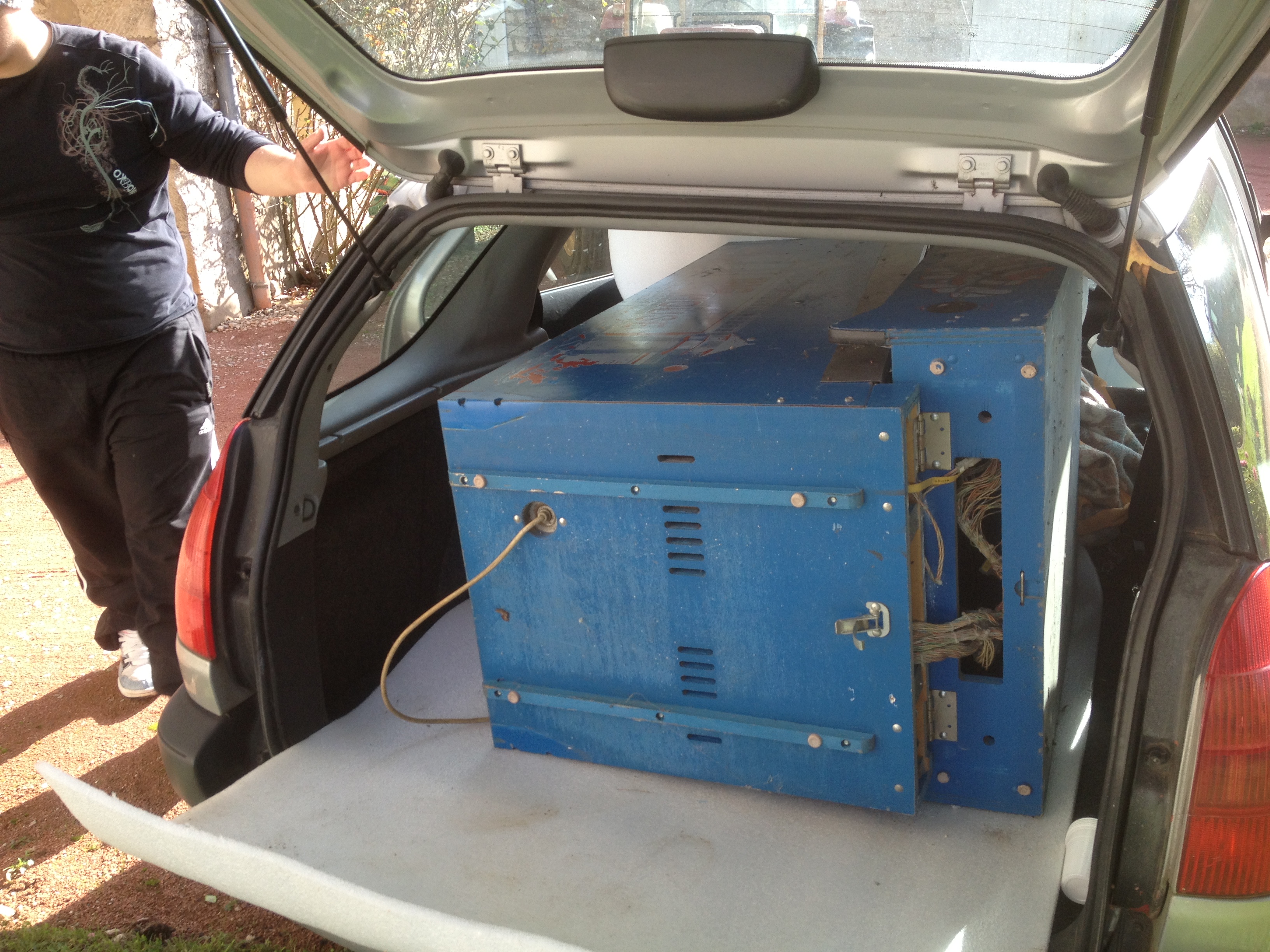

ont a été obliger de le coucher sur le coter car ont a 76cm de haut au cul de la 360 alors que le flip fait 78,5cm.bon vu l'état de la caisse du flip je ne chipote pas.
bon arriver de nouveau a la maison c'est parti pour la meme opération mais dans l'autre sens.ont tire le flip de moitié pour y remettre les deux premier pied puis ont le pivote pour le remettre a plat.
puis ont le sort pour y ajouter les deux autre pied.
bien sur c'est bibi qui porte pendant que mon pote qui est trois fois plus balaise que moi visse tranquillement les 4 vis restante.j'avais bien sur prévu des le départ a la demande de mon pote une clé a cliquet qui va bien.car une clé plate cela aurai demander trop d'effort a fournir pour monnnsieur amaury.
kos 71 comprendra pourquoi je dit ça car il connais bien le personnage. :D

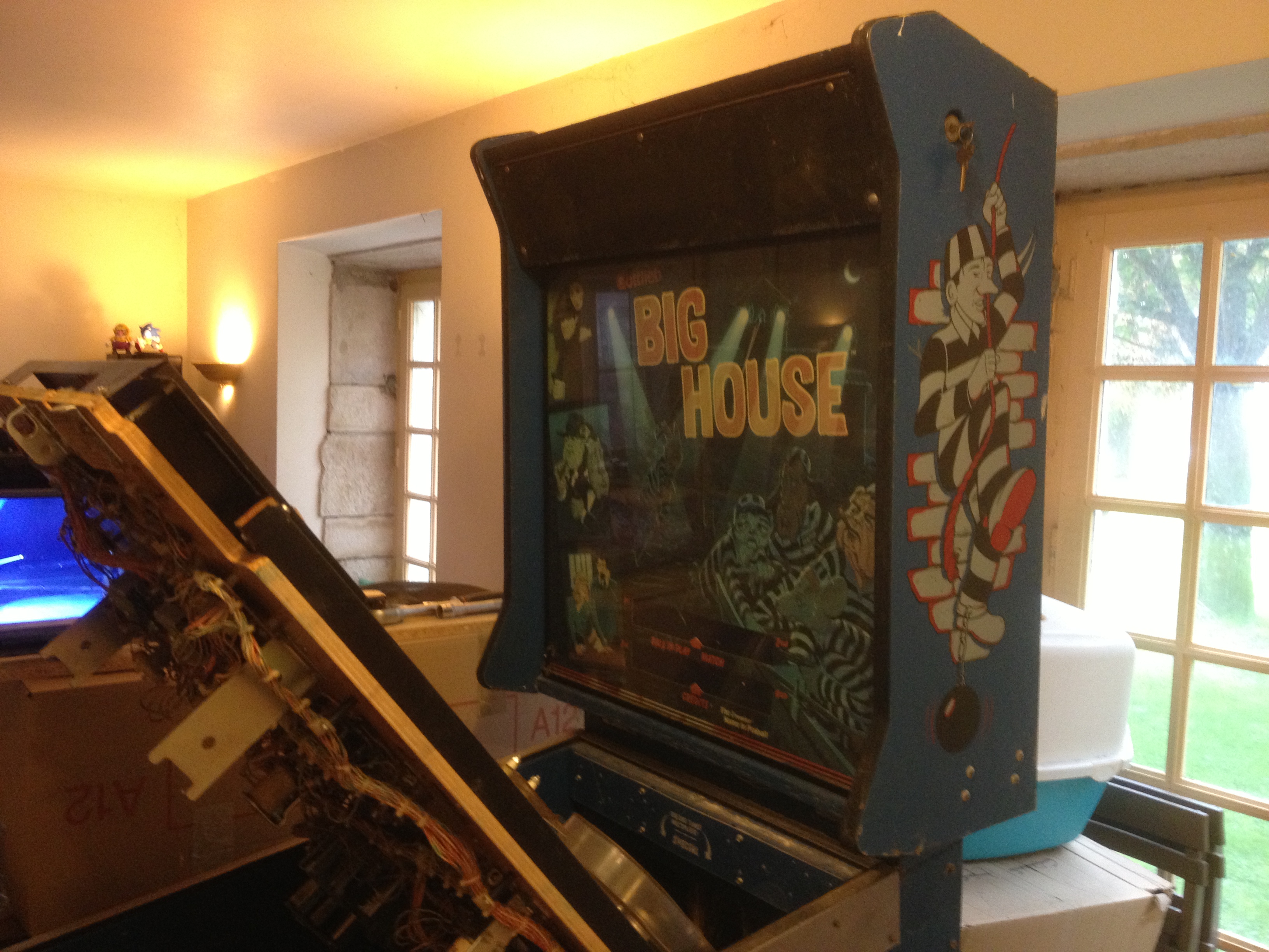

le voila enfin sur pied et rentrer a la maison.
et dans la cuisine oblige car plus de place dans la game room.
je précise que j'ai un appart c'est un deux pièces qui fait que 45m2.
donc imaginer le mééégaaa bordel qui l'y a.
heureusement pour moi que je n'est pas de géraldine sinon cela ferai déja longtemps qu'elle m'aurai tuer. :-((

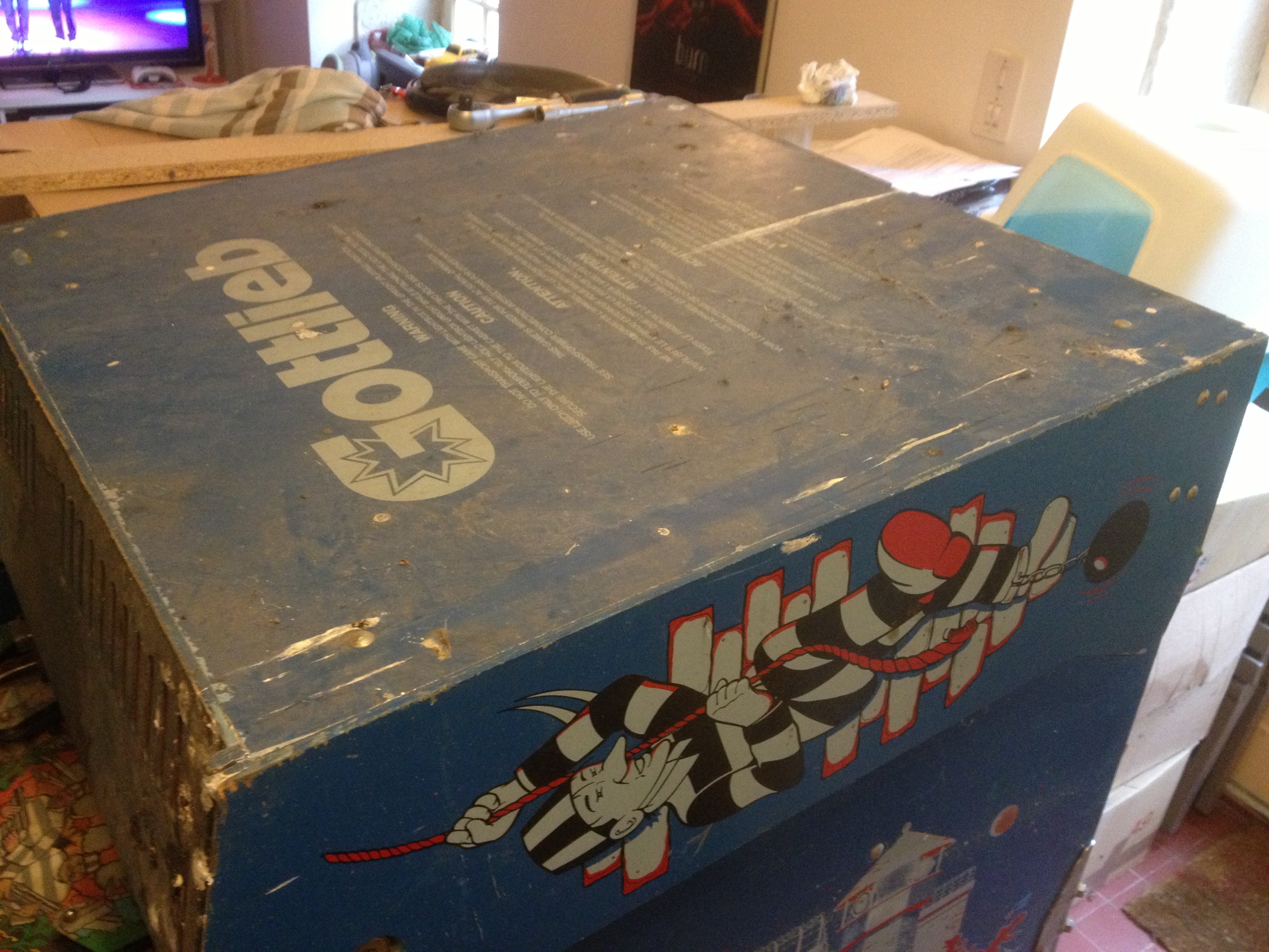

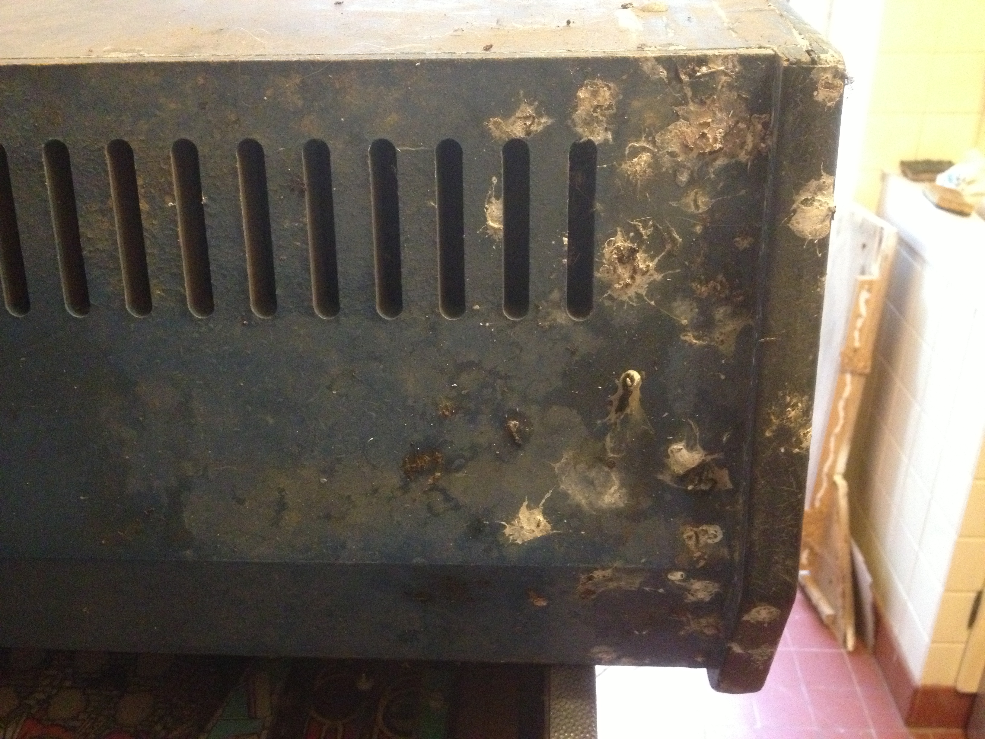

beurque plein de merde d'oiseaux sur le haut du fronton. :P
certainement un piaf qui a du tester de becter quelques élastiques du flip.
il a du trouver ca dégeu et donc pour ce venger il a du ce dire.
tu ma rendu malade donc pour la peine je te chie dessus. :D

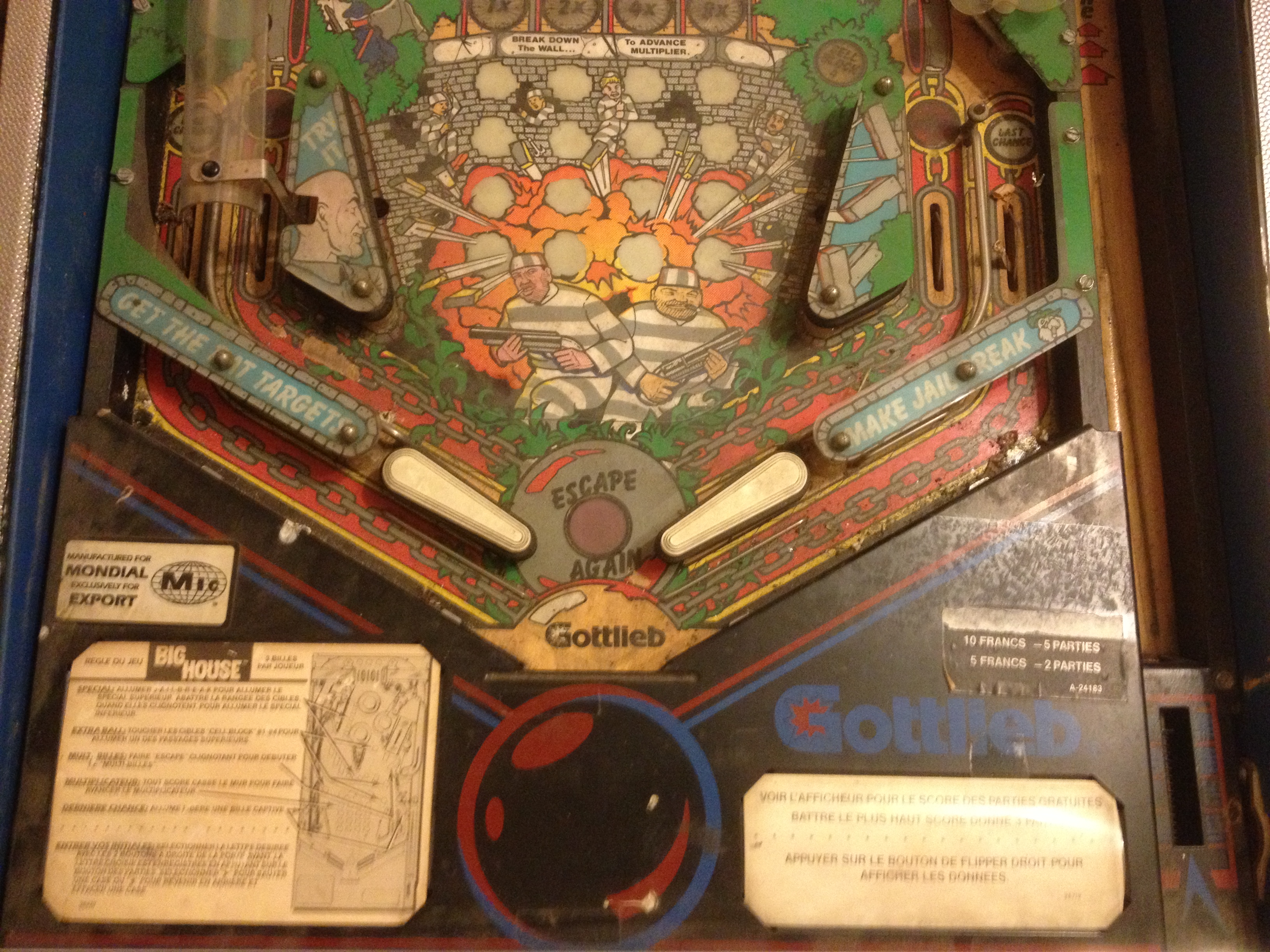

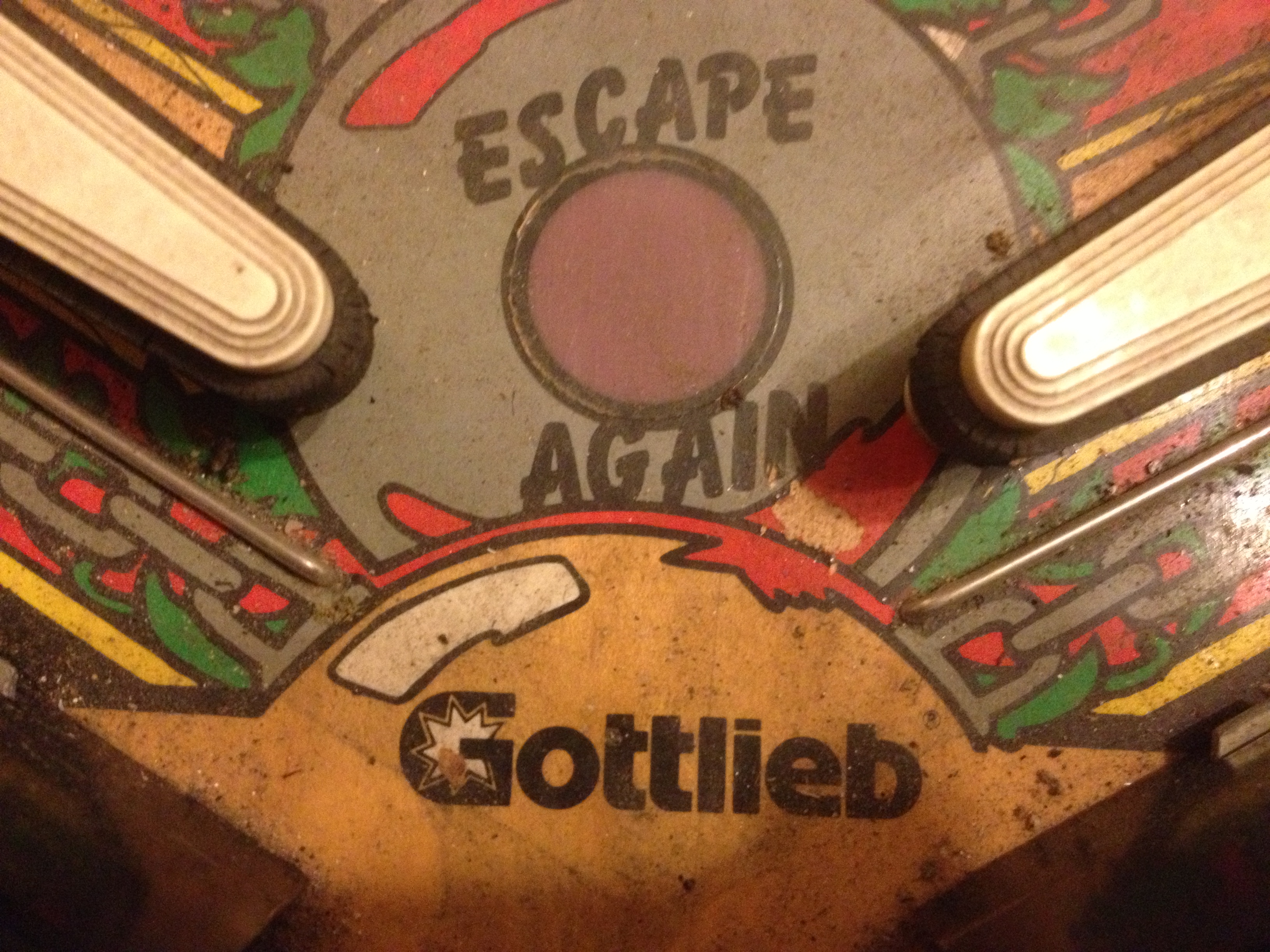

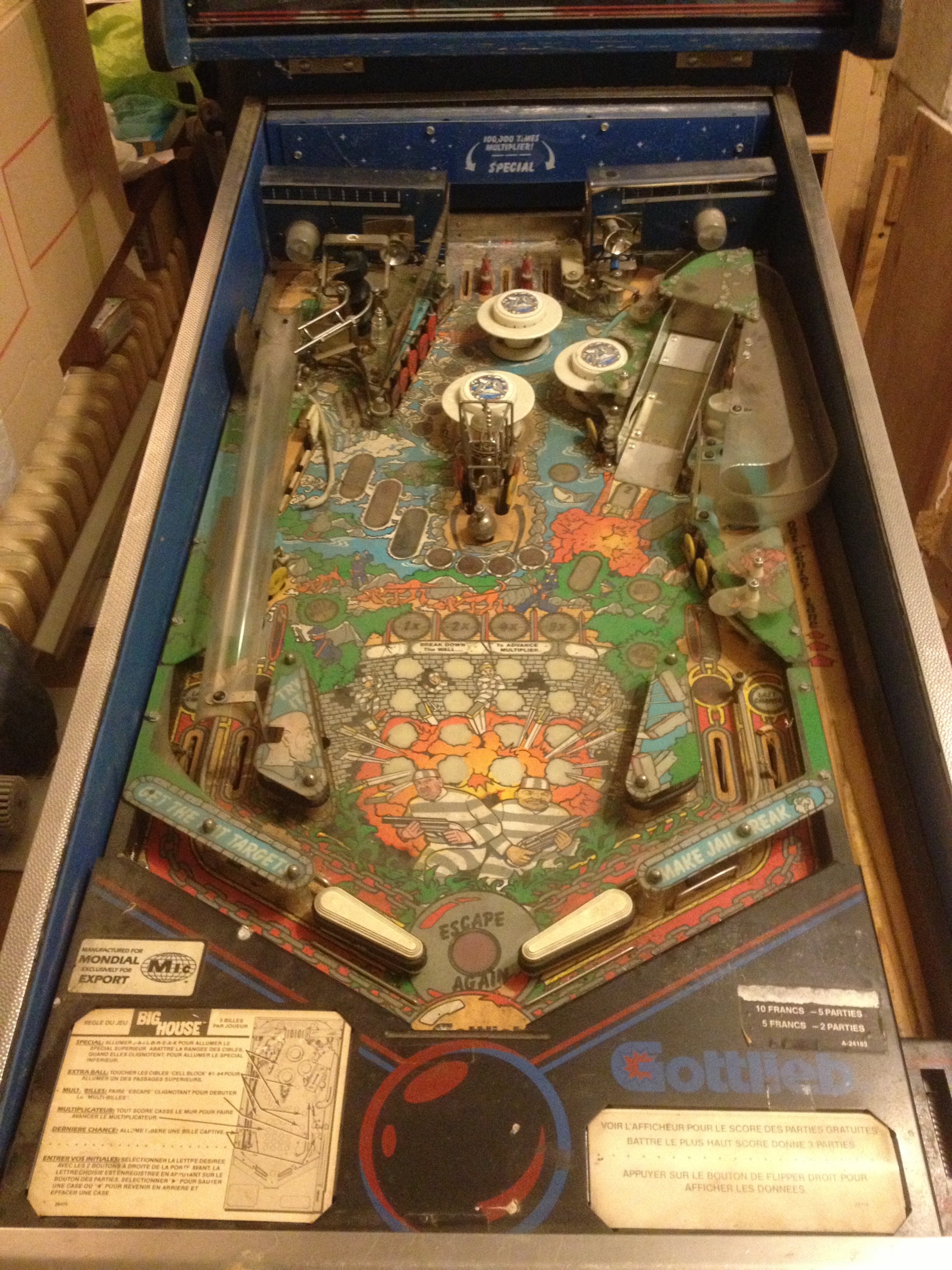

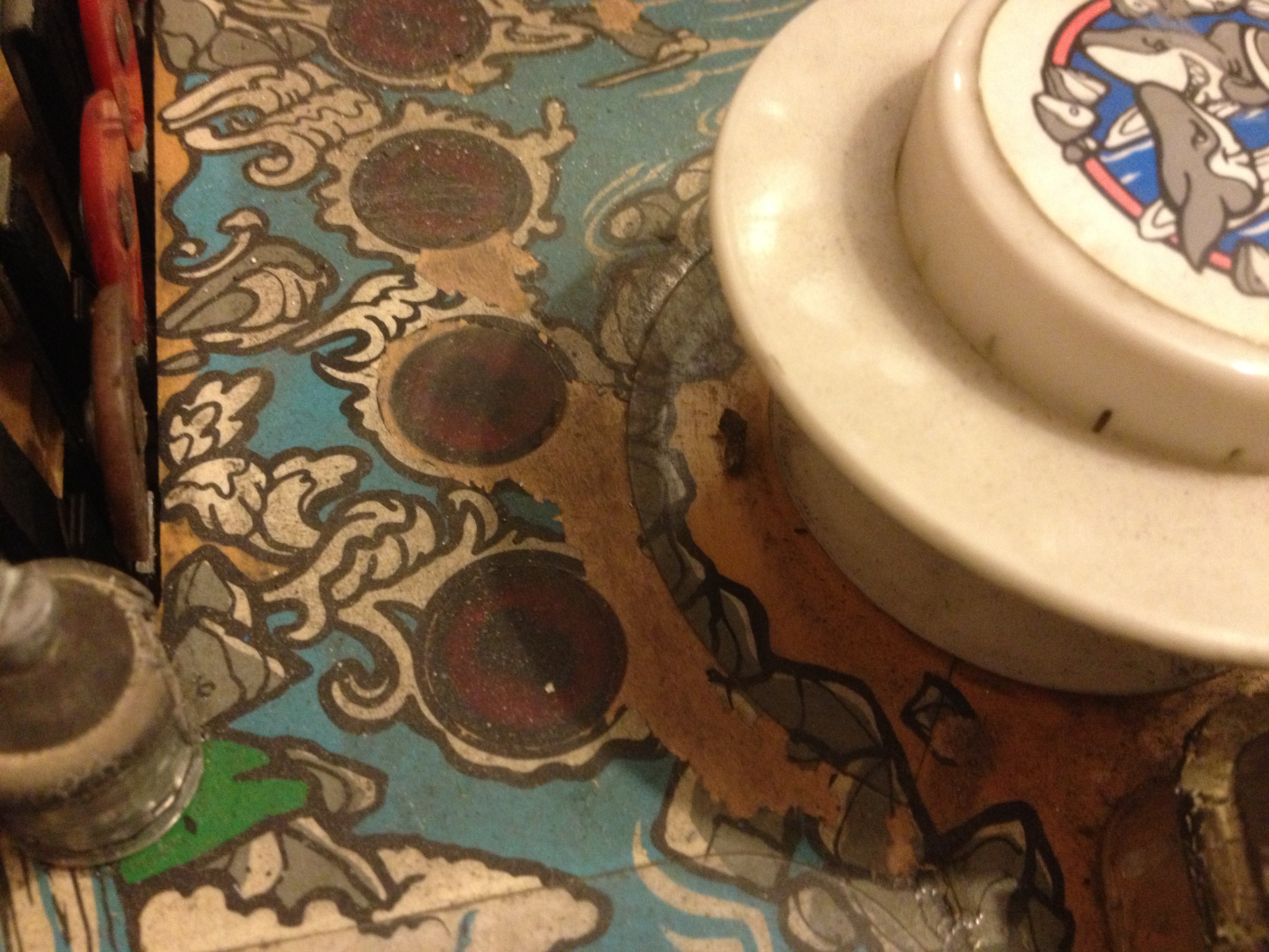

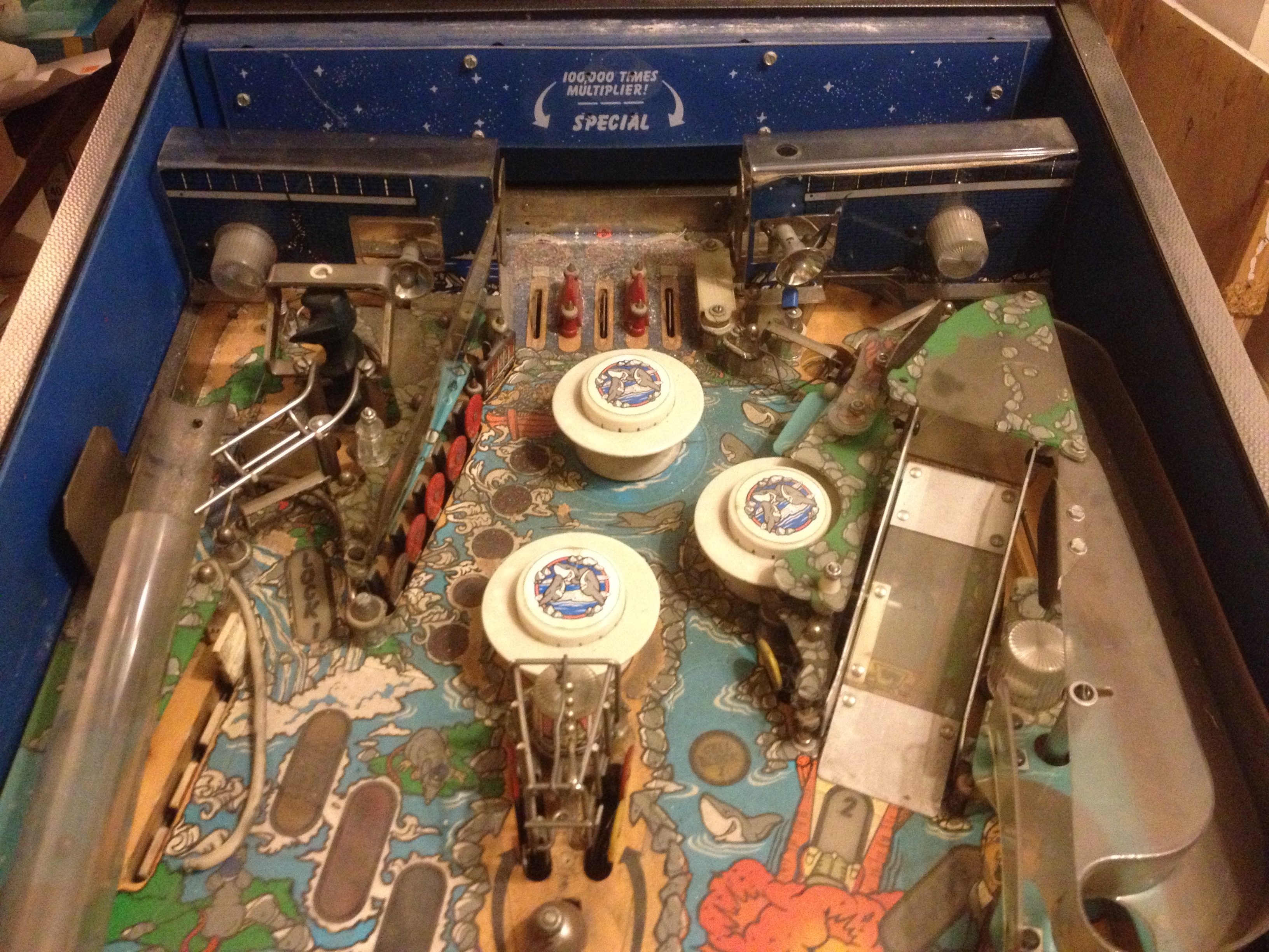

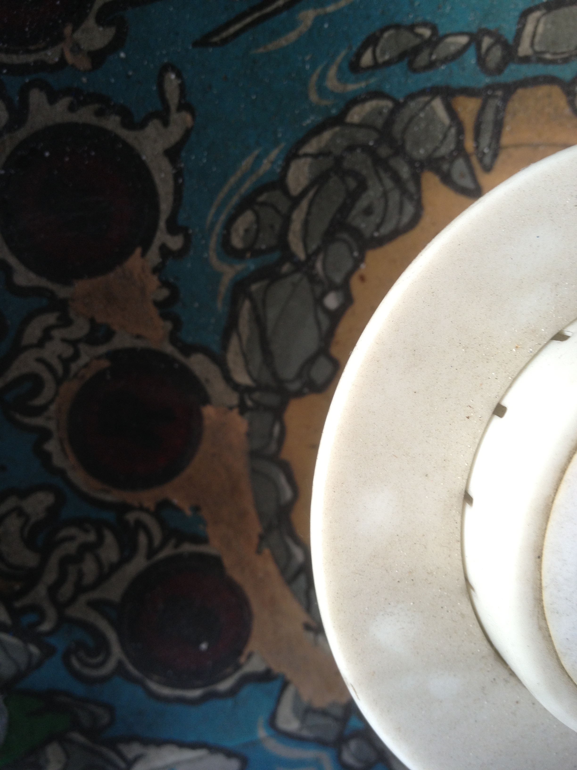

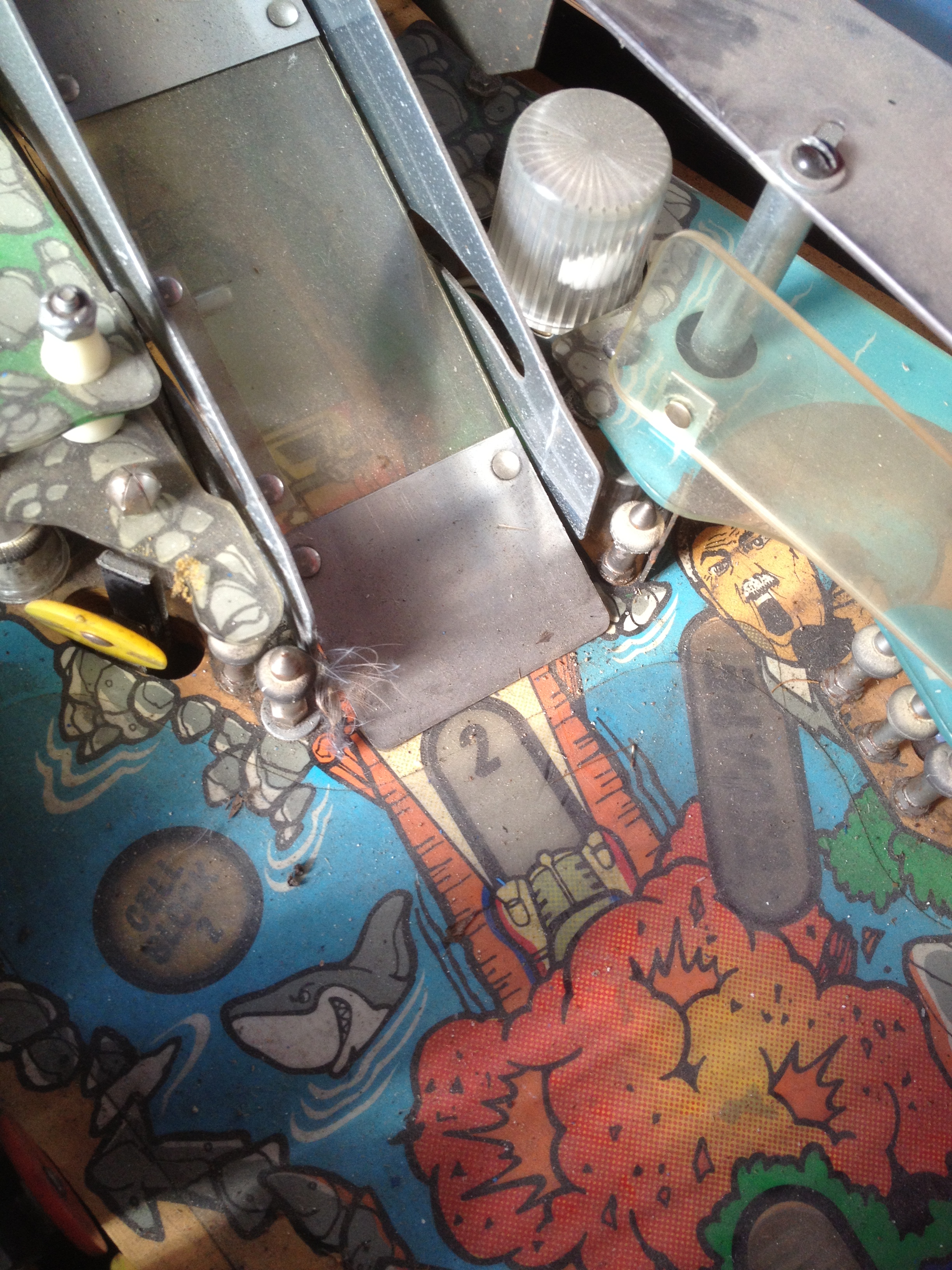

comme vous pouvait le constater il y a pas mal de resto peinture a faire sur le plateau et je ne parle même pas de la caisse dont la peinture s'écaille de partout.

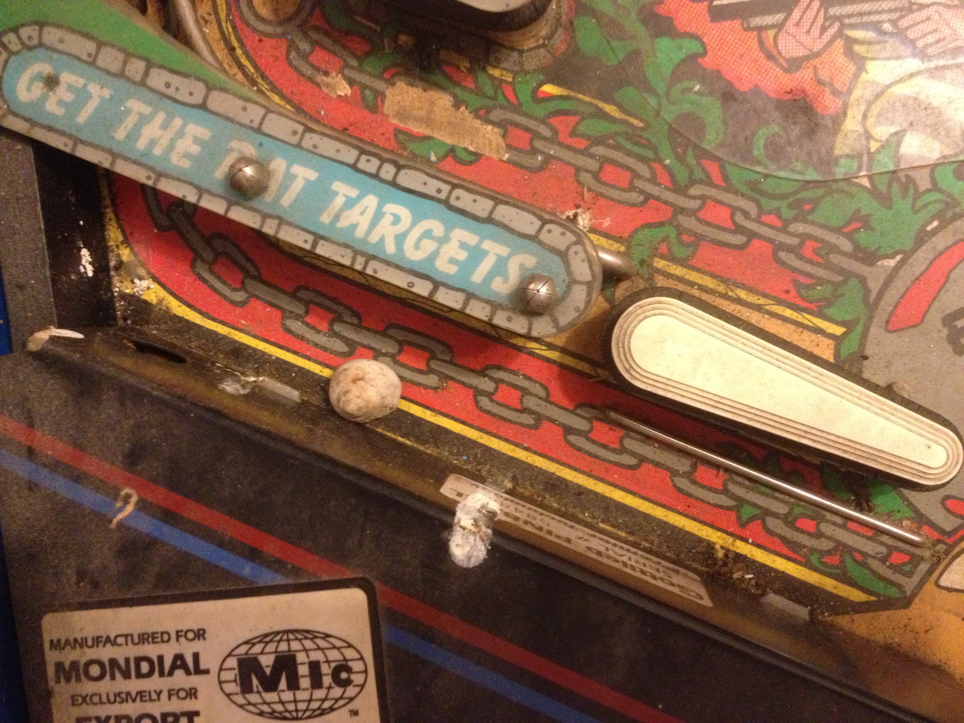

tien une coulure de chiasse de piaf comme c'est bizard :D

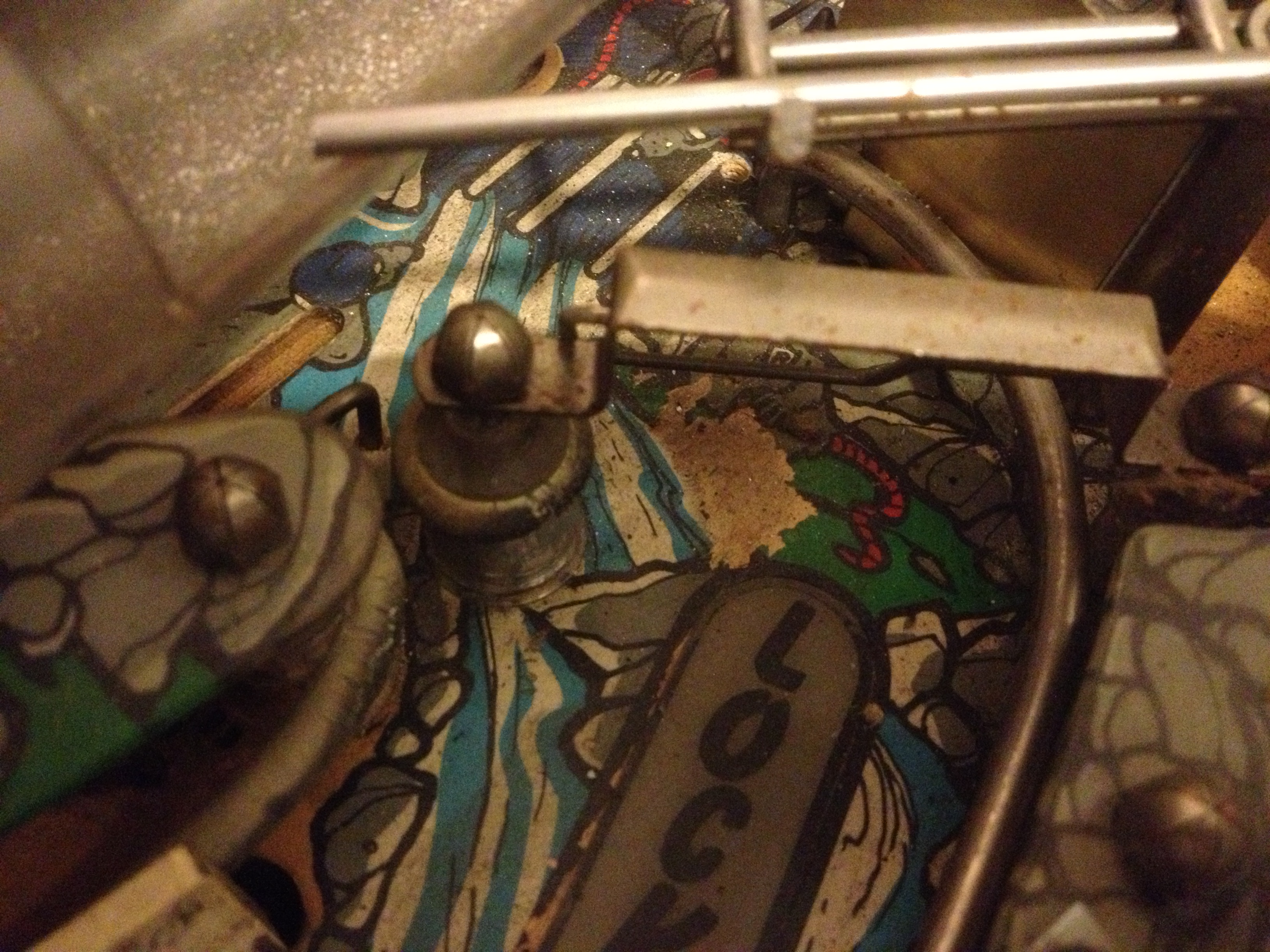

il y a même une coquille d'escargot.le pauvre il a mouru sur un plateau de flip s'en le savoir. :ang:
quel triste fin pour lui.observons une minute de silence pour ce petit hetre qui n'a pu arriver au bout de sont objectif.c'est a dire arriver en haut du plateau. :'( :'(

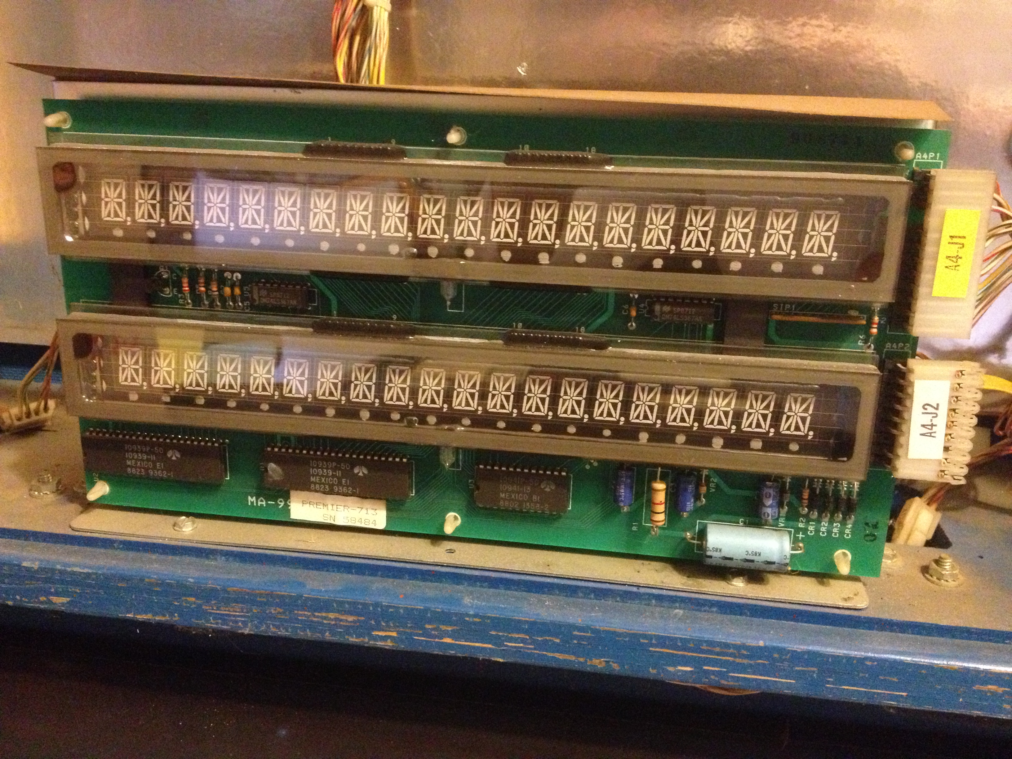

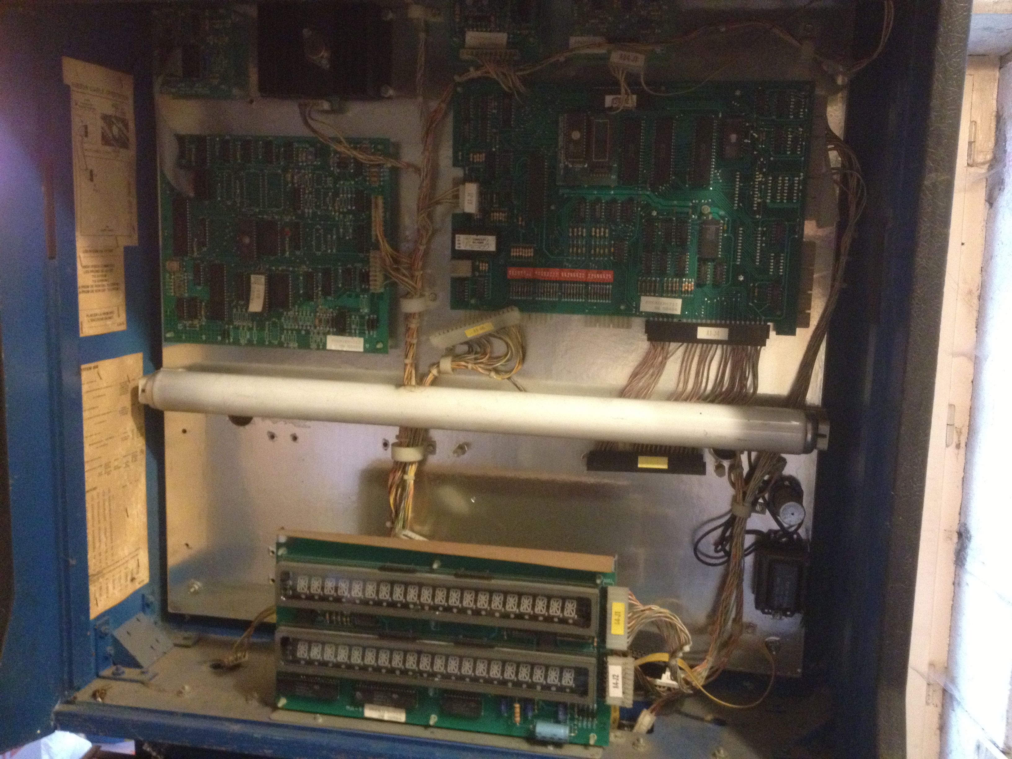

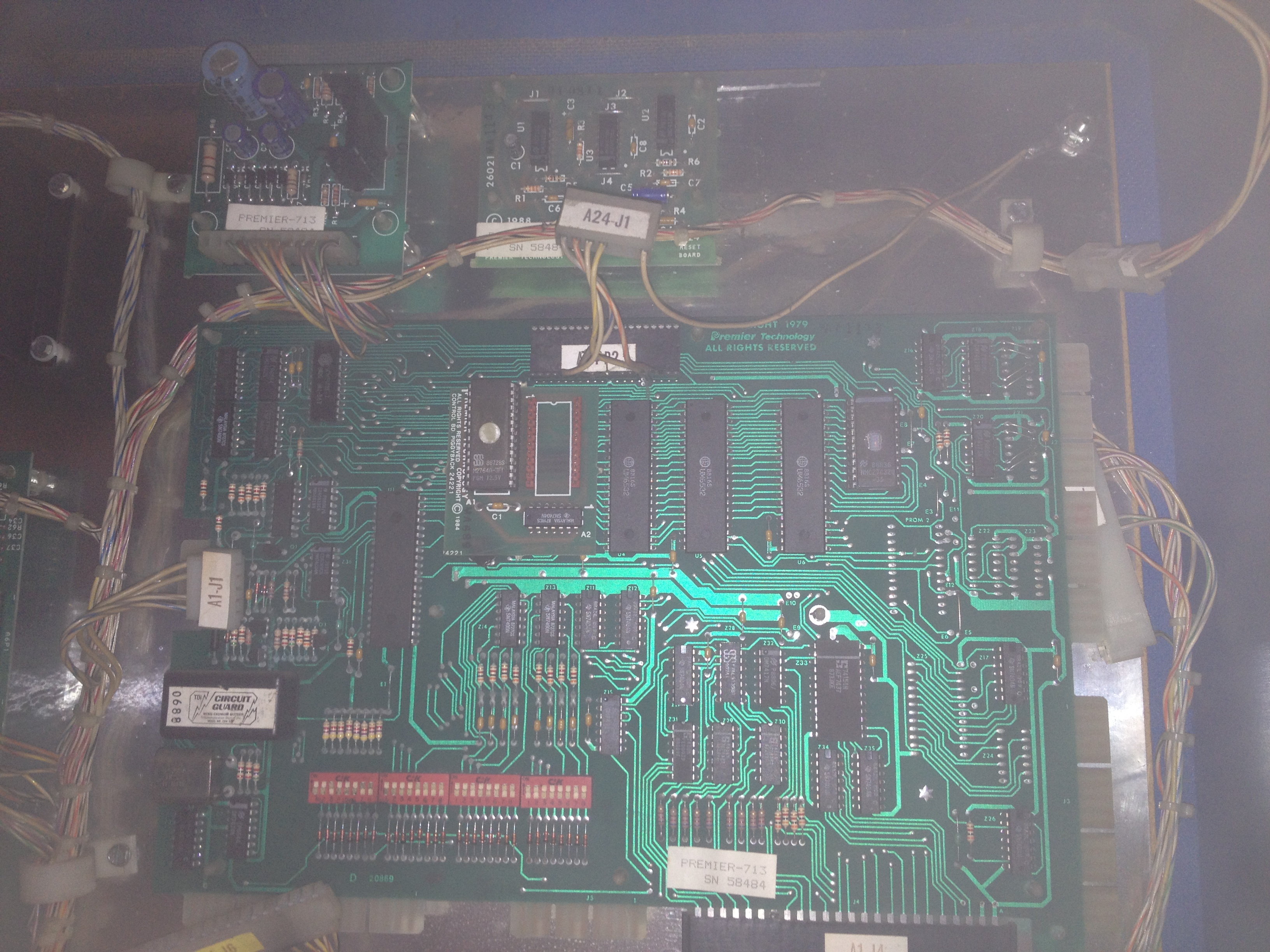

voici les platines du fronton.comme je n'en n'est jamais vu un ouvert je ne c'est pas quel carte il manque.
mais ont peut voir quil n'y en a pas en bas sur toute la longueur.
par contre c'est une vrai usine a gaz par rapport au williams diner.

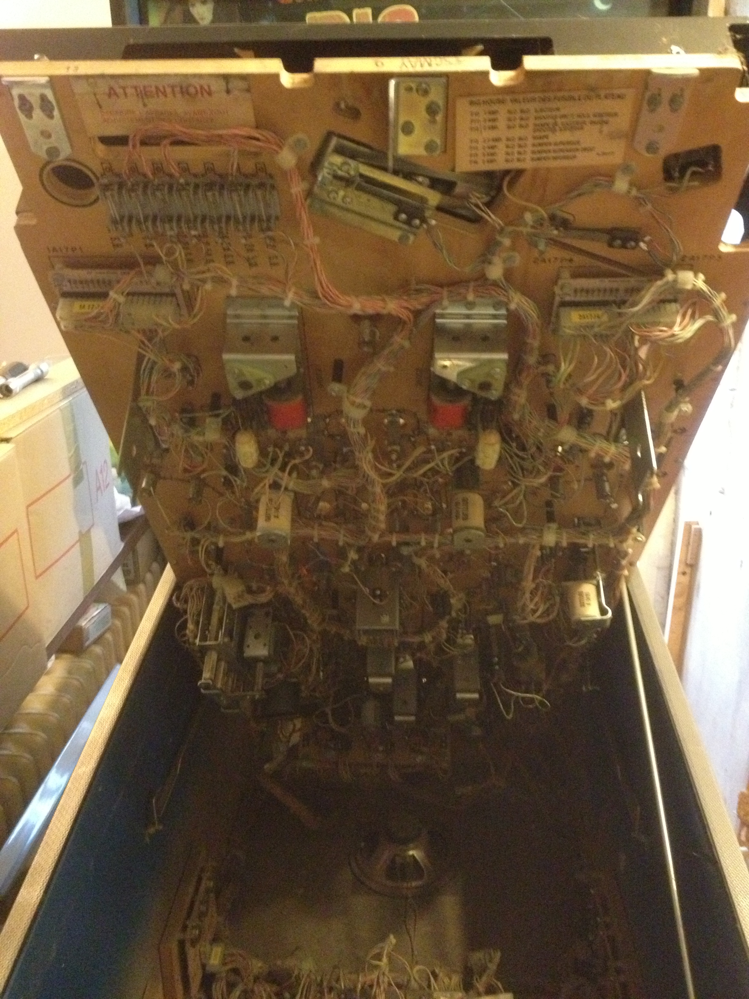

il y a des fusible sur le bas du plateau et encore une chier cacher sous la languette blanche a droite du gros bloc alim.s'en compter tout le merdier qui est fixé de chaque coter du flip. :o

des fois sous la crasse, on découvre un plateau a peu pres conservé  ^-
bonne restau msieur
Gg45
La crasse ok, mais là, sans glace et avec une carte manquante, ça fait beaucoup.
Et quand tu regardes bien les photos, ce n'est pas que de la crasse, la peinture a sauté à plusieurs endroits.

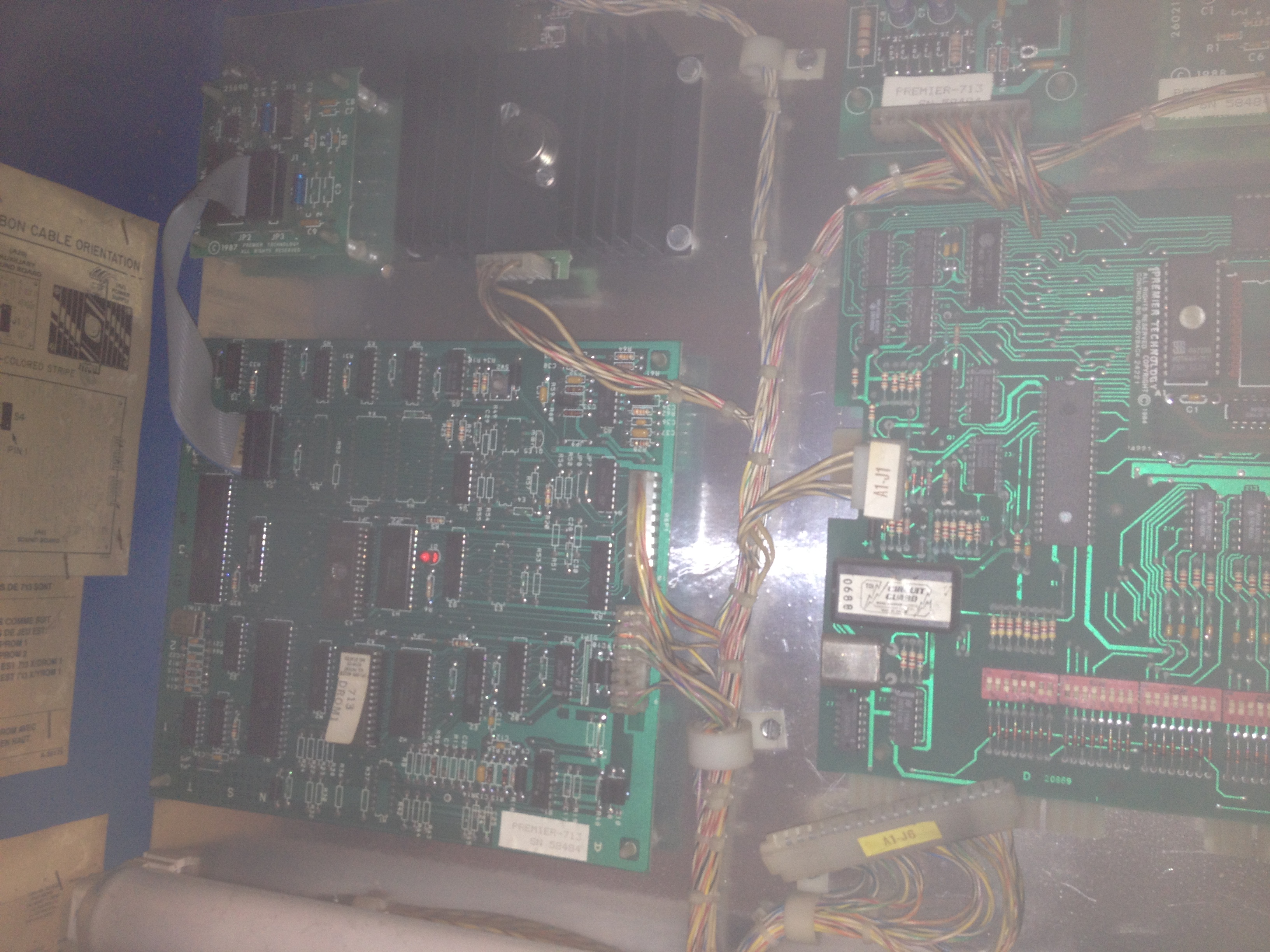

edit voila une photo d'un fronton complet

La carte manquante est une carte driver, pas trop difficile à trouver, faut juste être patient pour l'avoir à un prix correct.

Franchement, tu as de la chance, les décos on l'air intact, même les slingshots ne sont pas abimés  8)

1ère chose à faire : enlever, changer et déporter la pile de la cpu (comme sur la photo de zebassprophet).
Le flip ne semble pas en si mauvais état que ça.
Comme l'a dit Sir Kayne, la carte driver, ça se trouve. Une carte sons ou cpu, c'est plus galère à trouver, et beaucoup plus cher pour la cpu. Au pire, tu en trouve une en panne que tu fais dépanner.

Comme un peu tout le monde te l'a dit, le flip peut être sauvé  ^- Les traces d'usures du plateau ne gêne pas (Gottlieb n'appliquait pas de diamond plate  :D )

Par contre pour refaire le plateau, pas évident je trouve. Faut faire les retouches dans le ton du plateau, c'est à dire un peu fadé...enfin perso j'évite d'en faire sauf quand c'est vraiment nécessaire.

et avant la mise en route vérifie le 5 volt (c'est la carte avec le gros radiateur noir) car y'a un potentiometre ca ce dérègle et abime les cartes ^-

ha oui j'ai oublier aussi de vous dire que le mec vie dans l'entrepot.sur une des photos ont vous une partie peinte en blanc.coter gauche,ba le a aménager toute cette parti pour y vivre.
quand ont vois que pratiquement toutes les vitres de la parti stockage son casser.
a moins qu'il a bien tout isoler,il doit ce cailler les miches en hiver. :D
