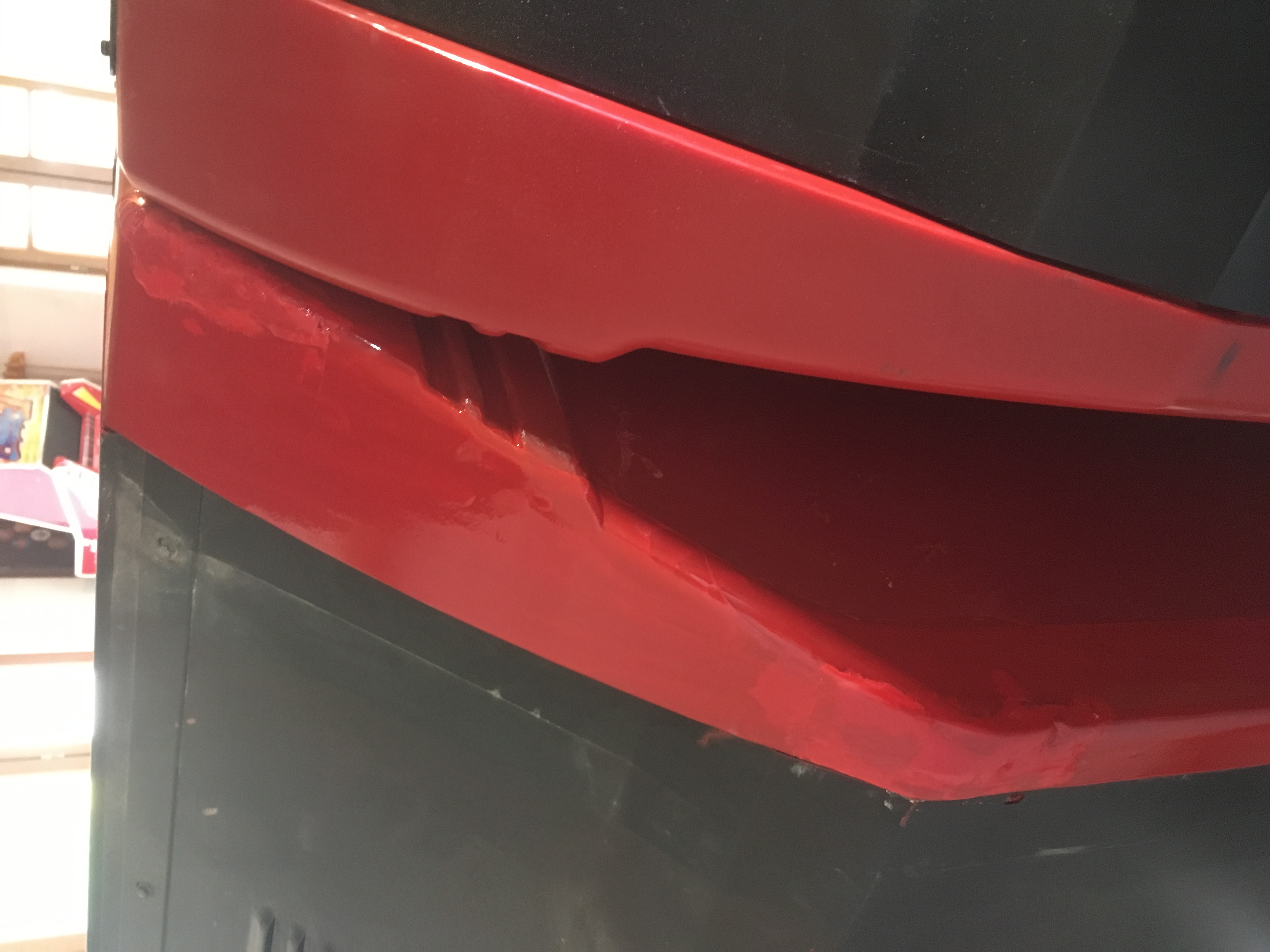

Donc premier boulot, rebouchage des trous
Grâce à la technique conseillée sur ce forum (mousse de polyuréthane + santofer) j'ai fait au mieux
J'ai trouvé une peinture rouge de chine qui n'est pas trop éloignée
Voilà le résultat
Bon c'est pas impeccable impeccable et très loin d'une qualité collection, mais pour l'usage que je vais en faire ça ira très bien :D
C'est déjà un progrès par rapport au départ

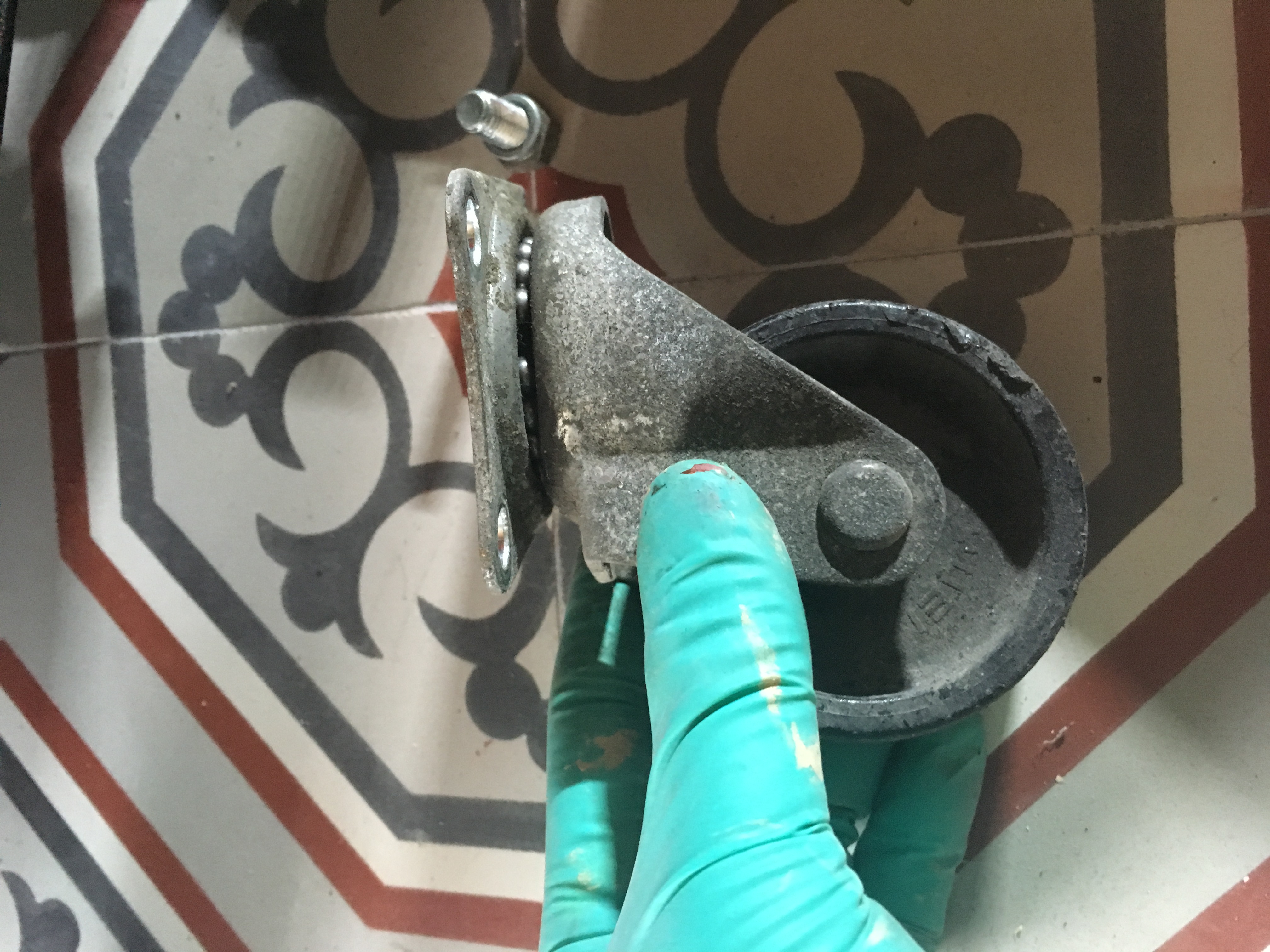

Il restait aussi une petite roue a remplacer, j'avais trouvé un spare d'occasion (caster wheel 65mm)
Je mets donc la borne sur ses supports fixes je démonte la roue et... c'est pas le bon modèle  :-[
Je suis dans le dur...
Je mesure quand même les roues, à tout hasard ... c'est le même diamètre...je vais peut être tenter un transfert
Je passe voir mon voisin bricoleur, il me fait sauter le rivet de la roue de remplacement à la ponceuse, je récupère la roue, je la remonte sur l'ancienne (note l'axe des scud race est fixé avec des écrous, facile pour changer une roue) et hop:
C'est reparti comme en 40  ^-^
