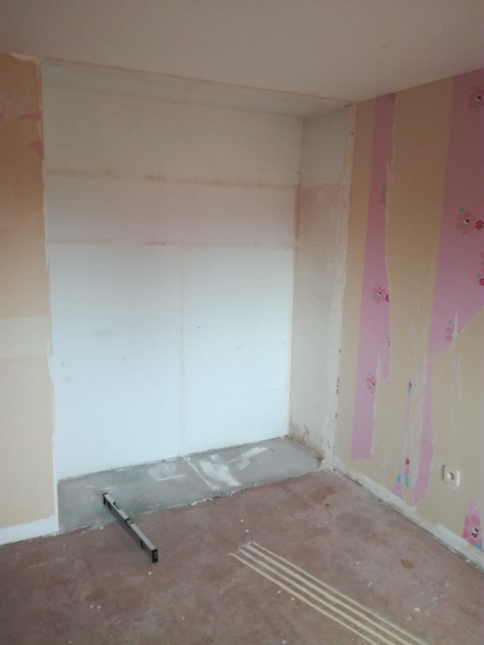

Voici un état des lieux de la pièce avant les travaux (enfin presque avant, on a déjà essayé d'arracher la tapisserie et j'ai déjà viré le parquet et le placard...)
Ok, la tapisserie était chouette mais pas trop dans mon goût ! :P
Une vue du placard
Autre vue du placard démonté, le mur n'a pas aimé...
Sol au niveau du placard, il va falloir rattraper ça...
Pièce mise à nue (j'suis coquin), radiateur déposé, rajout de quelques saignées pour rajouter des prises (la pièce n'en comptait que deux, et sans terre...)
Nous avons doublé le placard en BA13 afin de passer une arrivée électrique toute neuve et de rattraper le mur endommagé.

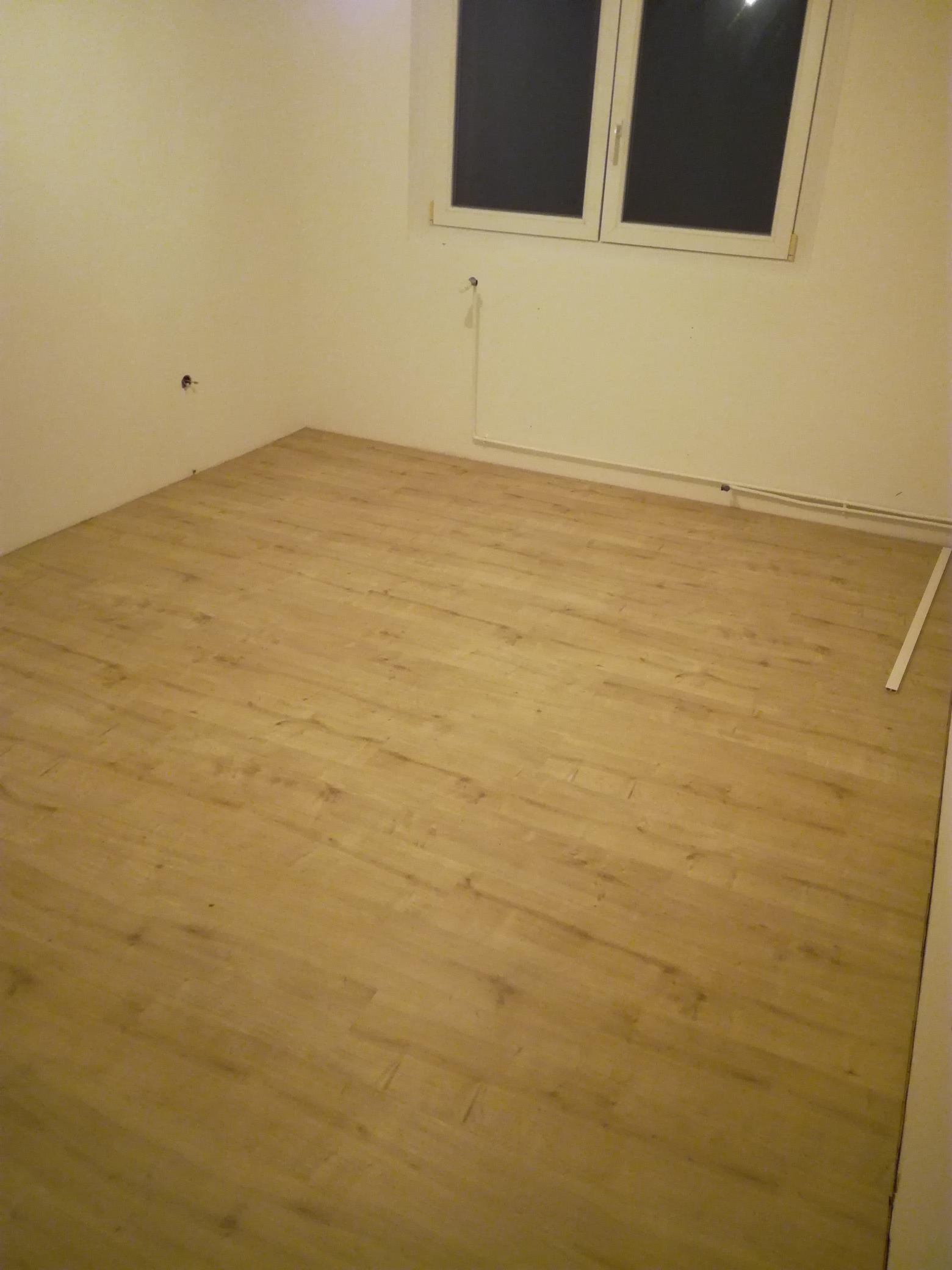

Rebouchage des saignées et mise en place de boites d'encastrements, deux passes d'enduit sur les murs (merci papa ! ^-), ponçage et lessivage des murs puis sous couche et deux couches de peinture blanche (murs et plafond). La pièce étant basse de plafond, nous avons opté pour des murs clairs afin de ne pas écraser la pièce.
J'en ai profité pour recâbler la boîte de dérivation existante (ancien dominos non protégés et beaucoup de câbles inutilisés... <:))
Puis pose du parquet avec madame :-* sur sous-couche thermique histoire de gagner quelques degrés
J'ai ensuite tiré mon électricité dans des goulottes sur lesquelles viennent se clipser les plinthes (très pratique), puis finitions (acrylique tour de fenêtre et parquet, champlat tour de porte, peinture et repose du radiateur)
