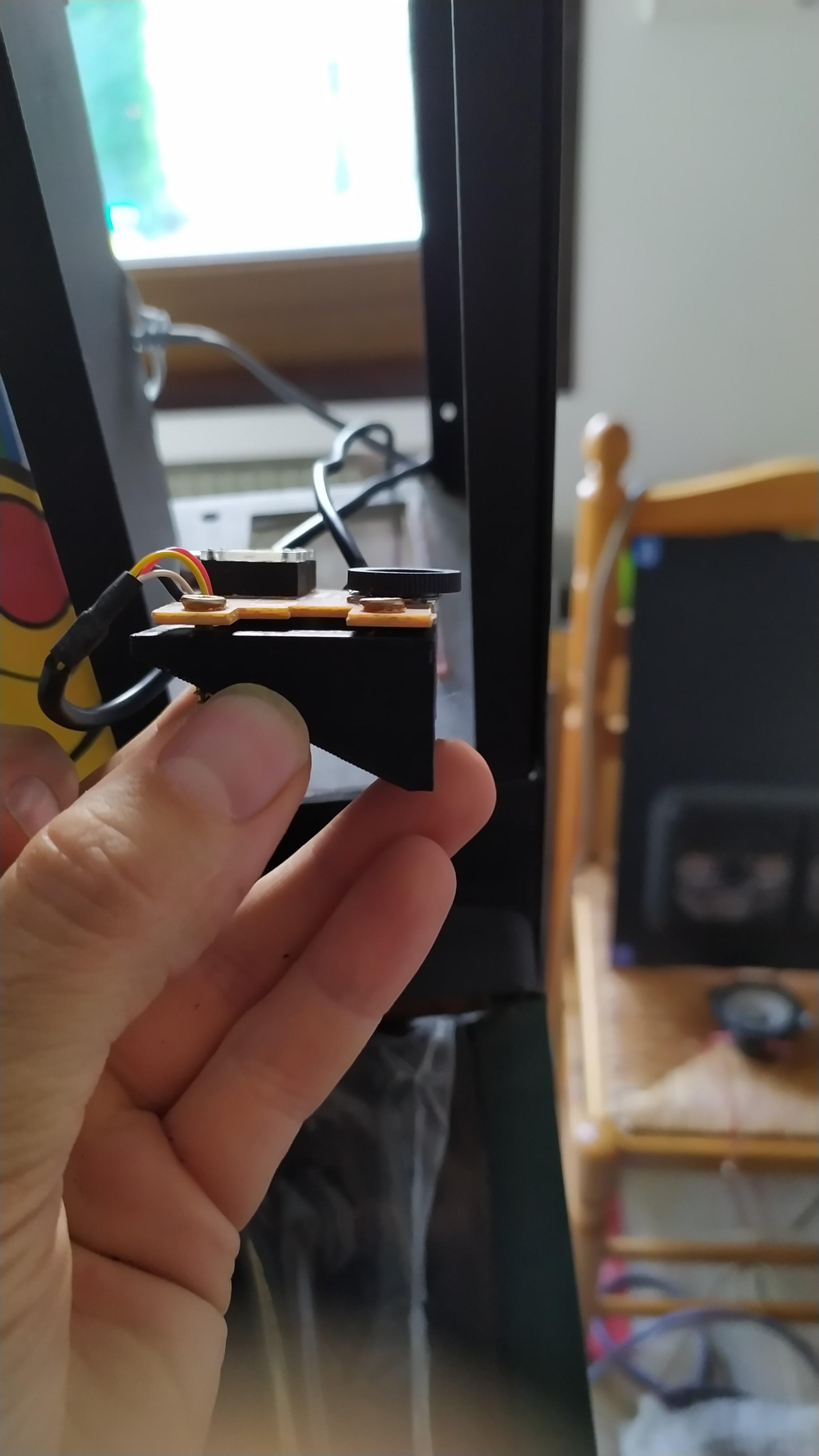

  • Je continue petit à petit
    aujourd'hui je commence la mise en place du son.
    Kit 2.1 "hercules".
    les HP rentrent dans les emplacement de part et d'autre du marquee. Parfait j'aurais pas besoin de découper le plastique des HP.
    Je désosse la "télécommande" filaire, pour l'intégrer en façade sur mon cache plastique (qui remplace le monnayeur que je n'ai jamais eu).
    Je dessine + imprime en 3D une équerre support
    Je découpe mon cache plastique pour laisser passer la molette, et je fixe
    Ensuite je souhaite laisser passer le son, donc je trace - imprime - et perce une "grille" HP :
    ça fait le Job !  :-)=
