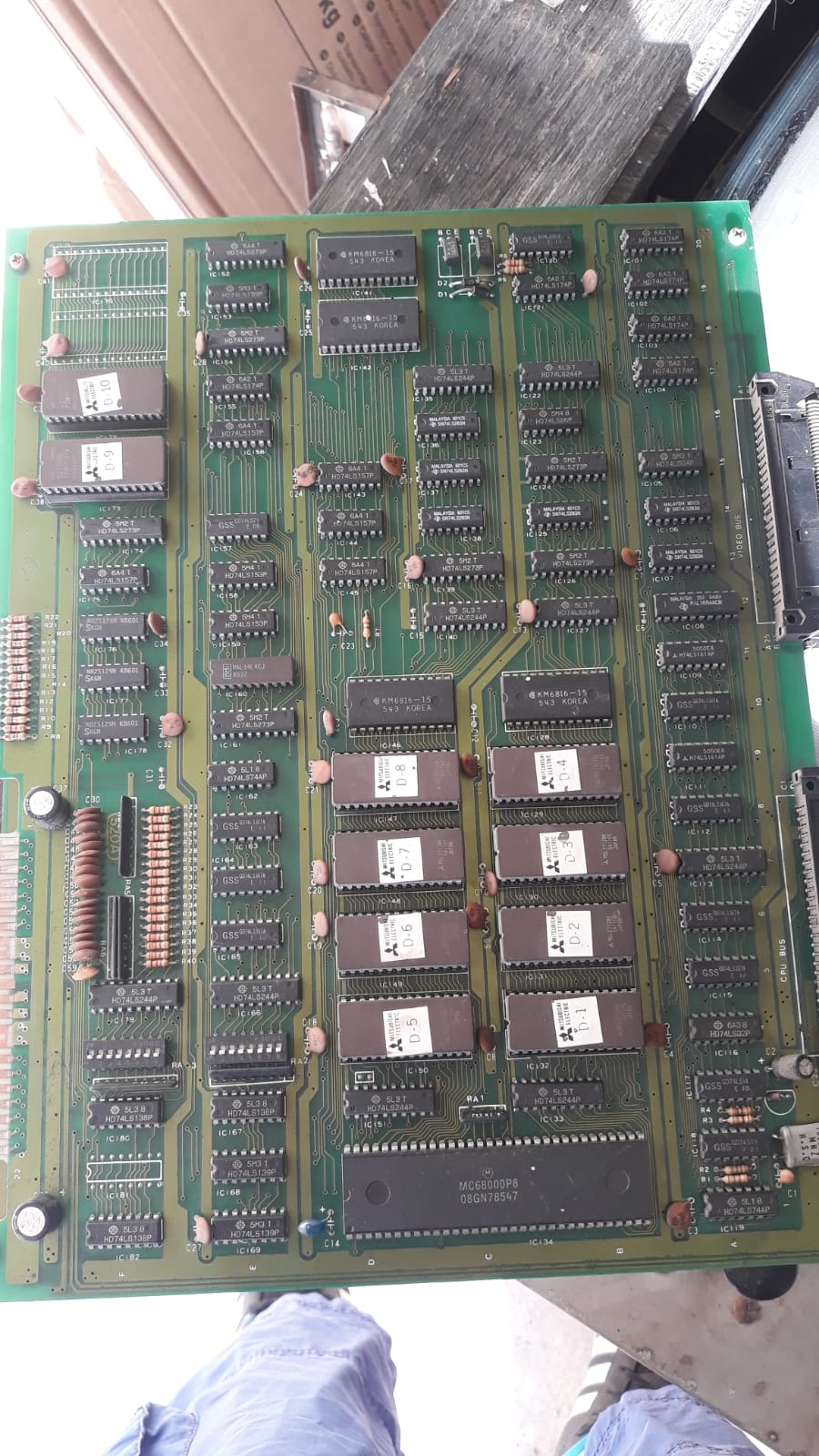

Pour le jeu nous pensons à un Pac Man au vu de ceci :
Mais il ne semble pas y avoir d'info sur le PCB ?

Le PCB a l'air d'être un boot velu et non Pac-Man.  :-[
Cette borne dédiée a été transformée en générique comme nombre de ses consœurs par l'ancien exploitant.  :-\
La solution la plus simple serait de refaire le câblage en Jamma pour y placer une 60 in 1. Il y a du boulot pour la rendre présentable mais cette borne le mérite.  :-*

Le PCB qui est actuellement présent est effectivement beaucoup plus récent que Pacman (architecturé autour d'un 68000 visiblement). S'il ne t'intéresse pas, et si il fonctionne, tu pourras toujours le revendre (mais si il s'agit d'un bootleg - contrefaçon/copie chinoise - comme tes photos le laissent supposer, tu n'en tireras sans doute pas grande chose, environ 30 à 50 EUR peut-être).

Non, ton adaptateur ne fonctionnera pas. Il est au format Jamma (28 broches) et j'ai compté 22 broches sur ton bootleg. ce dernier doit donc être au format Jeutel:
http://gc339.free.fr/ConJEUTEL/
Ce qui signifie que la 60 in 1 n'est pas compatible non plus. Tu as deux solutions, fabriquer un adaptateur Jeutel/Jamma ou refaire à neuf le câblage. La dernière me semble préférable. Si c'est une restauration, autant faire les choses correctement.
