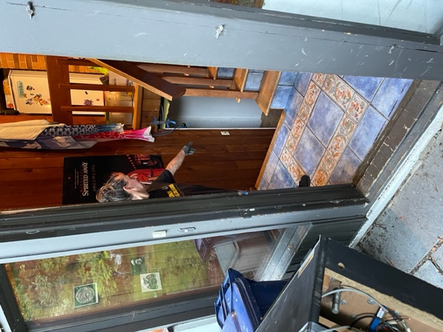

je vous confirme que bien motivé, rien n'est impossible!  ;D
Fichtre !! Mais ça ne passera jamais !?  :o
Bon courage pour la mise en place ! ^-^
Oh la v...e! C'est passé ??
Merci le faux plafond?
Au Québec obligation de mettre des détecteurs de fumée incendie ou monoxyde ???
Mrhide
L'essentiel c'est de bien mesurer! deux fois plutôt qu'une!
les marches en diagonales avec le plafond: 54 pouces
la machine: 55 pouces!
on retire un 2x4 du plafond: presque 56 pouces !
écartez vous! on passe!  ... et oui, c'est descendu!
Le truc c'est aussi de retirer le plus possible du cabinet ... pas d'écrans, pas de vitres,etc.
maintenant s'agit de savoir elle va aller à quel endroit dans le gameroom qui est déjà fortement en crise du logement!
J'avais pas vu que t'étais à Montréal ! Un voisin !!!
Et joli Tetris quand même, c'est pas passé à pas grand chose !
