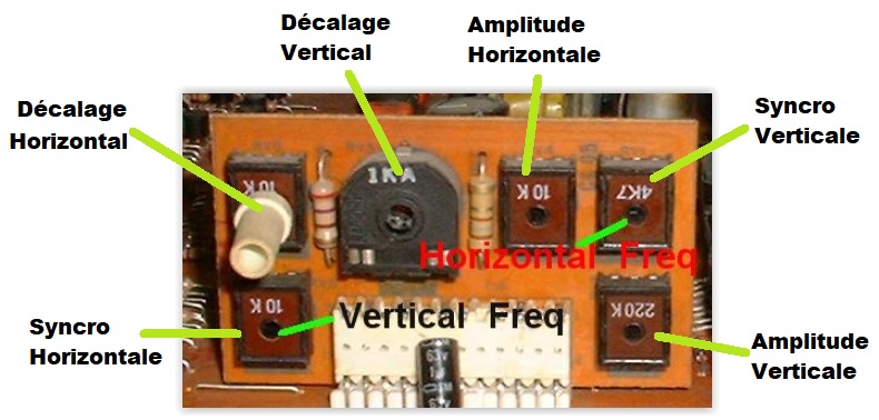

Salut, a mon avis il te faut juste régler la syncro.
Sur ta mtc9110 tu as une télécommande (déporté ou non) il te faudra regarder la syncro vertical et horizontale.

C'est pas un problème de synchro, inutile d'y toucher

Vraiment pour être sûr car j'ai pas toujours forcément raison, tente de régler un poil le potentiomètre en bas à gauche de ta carte, là ou y'a écrit Synchro horizontale.
Si le réglage et juste un tout petit peu à côté, tu pourrais aussi avoir ce type d'image
Si le réglage ne fait rien c'est que ton slot est malade

Oui, je suis d'accord avec Fred G5, ça ne mange pas de pain de bouger ce potard pour voir si il a un effet (repère bien sa position initiales ;)).

Oui c'est un bien un mtc 9110 cela est noté dessus 😉
J'ai manipuler sw4 mais rien de mieux ...
