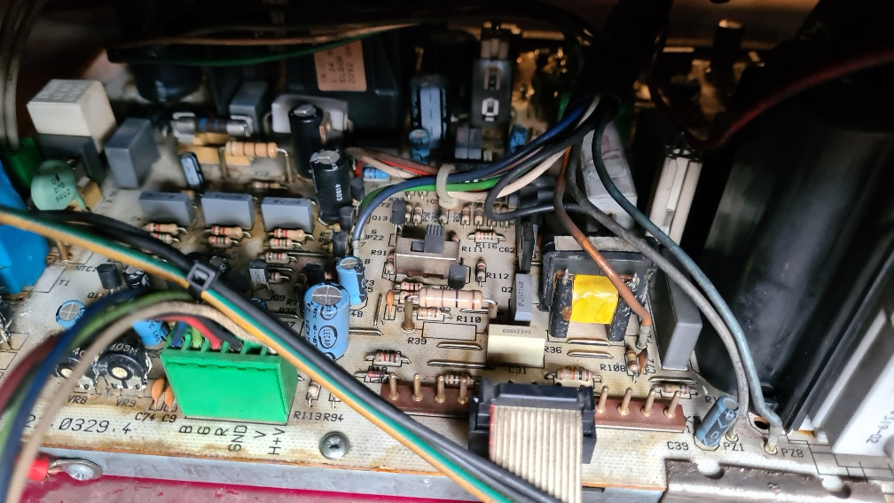

voici la platine

Pour ta platine, je suis pas capable de les reconnaître de visu, mais il doit y avoir une écriture qque part qui t'indique ce dont il s'agit. Hésite pas à prendre des photos et à les poster ici si tu vois une référence.

la platine :  Selti electronics SL / 762512500 de 12/94 en 25 pouces
