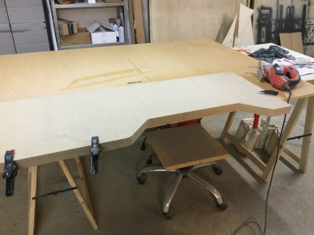

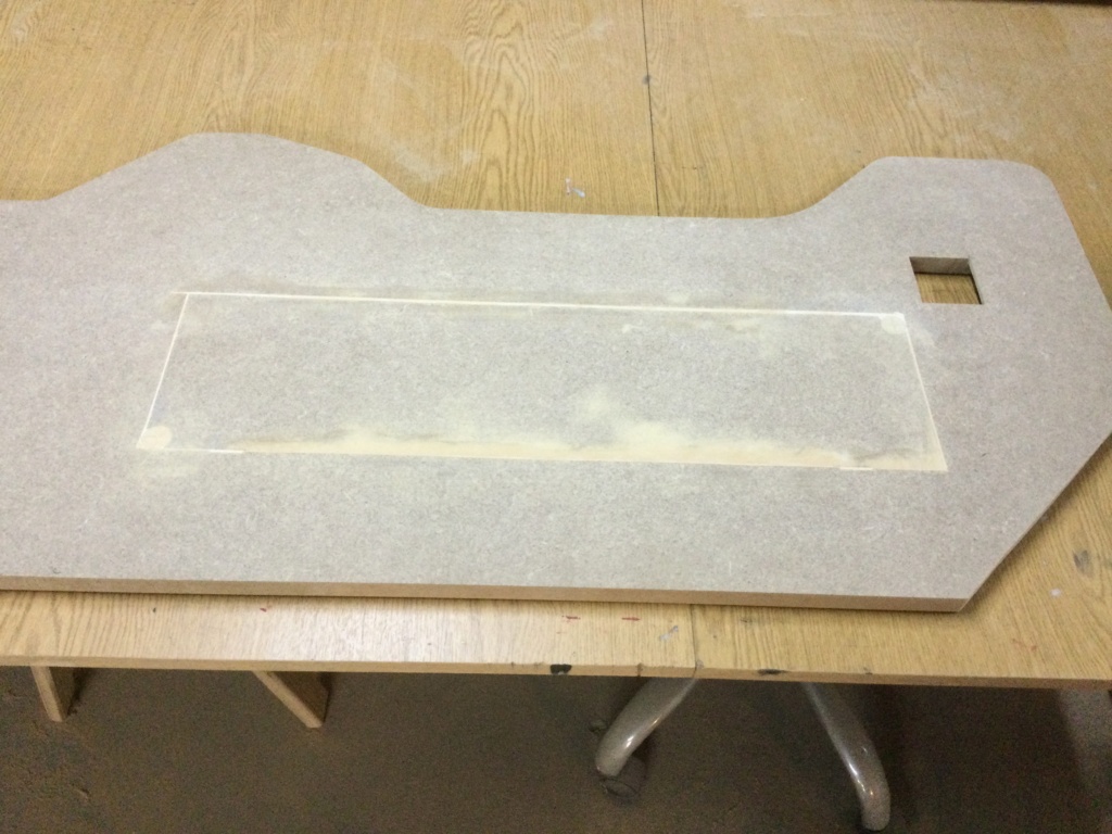

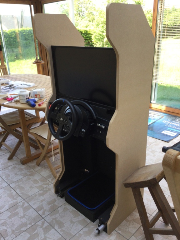

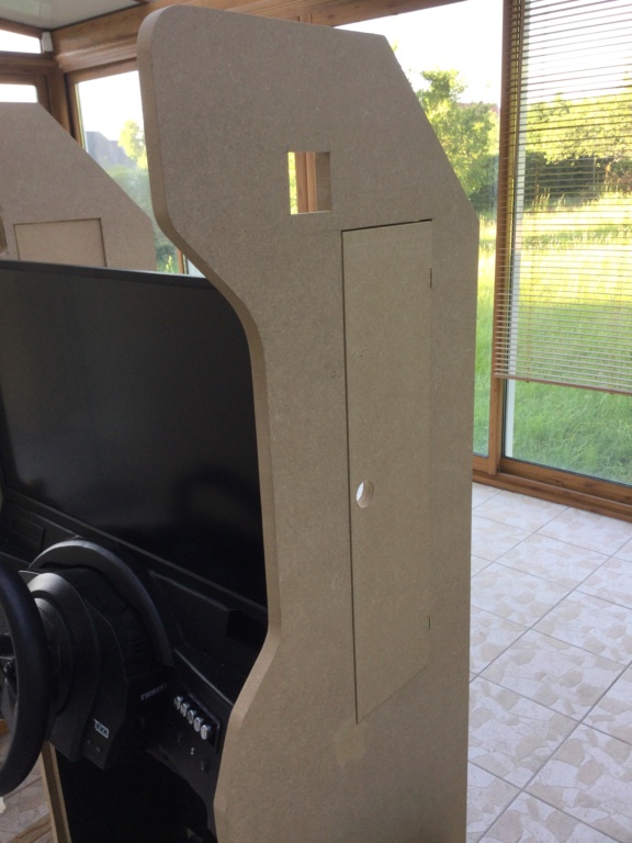

J'ai dessiné et découpé les côtés.
Les 2 à la fois pour qu'ils soient parfaitement identiques

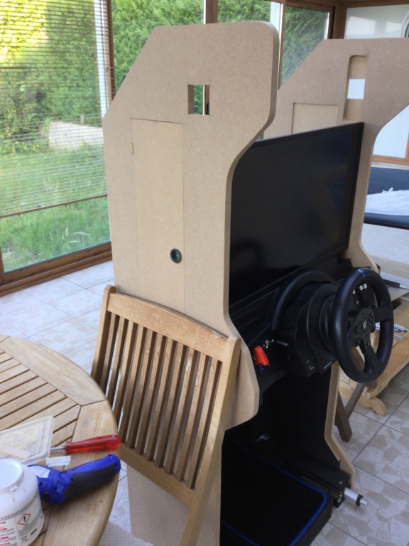

Ensuite un couac dans la conception :
1 : Depuis le début j'ai prévu de mettre la PS5 verticalement derrière l'écran.
2 : Il faut que la console soit accessible facilement pour changer le blu-ray.
3 : Pour le moment le meuble sera accessible sur la gauche mais ça peut changer. Il faut donc pouvoir inverser et rendre l'accès possible à droite
Pas de problème : je fais des portes sur les côtés. Petite poignée en 3D, fermeture par des petit aimants.
Je n'était pas inquiet, je pensais qu'elles seraient peu visibles, noyées dans la déco...
...mais maintenant qu'elles sont faites, je pense au contraire qu'elles vont ruiner ma déco...

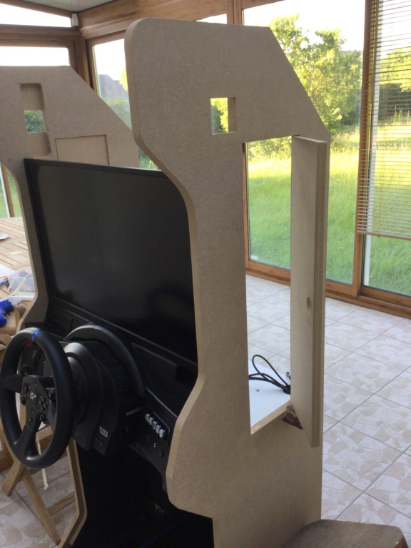

Je fais donc ce que j'aurais dû faire au début, j'énumère les possibilités d'emplacement de la console :
- verticalement derrière l'écran, accès par des portes, la première idée
- horizontalement orientée vers l'arrière : non. Pas accessible.
- horizontalement entre le tableau de bord et l'écran : pas possible, l'écran serait trop haut
- horizontalement sous le tableau de bord : non, ça va gêner avec les genoux
- verticalement en bas, d'un côté à côté des pédales : il faudrait que la borne soit environ 15cm plus large

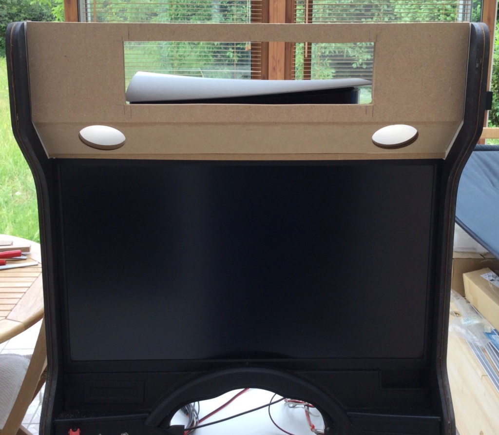

- horizontalement au dessus de l'écran... il y a le speaker panel et la marquee... Mais voilà !   :-)=  Je peux faire une marquee qui s'ouvre en basculant vers le bas ou vers le haut ! La console sera derrière et facilement accessible des 2 côtés...
Donc bon, marche arriere  :-((  j'enlève mes portes et je rebouche le trou
Masticage, Ponçage, masticage, ponçage... Hop ! Comme neuf ! Peinture !
À bientôt

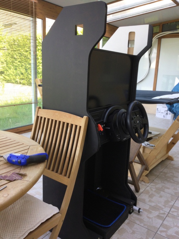

Citation de: Tibal le Dimanche 04 Juin 2023, 20:37:17 PMComment as-tu peint et fait tes transitions blanc/noir pour que ce soit droit et propre ?
Tout simplement avec du scotch. D'abord le blanc, une fois sec, du scotch de masquage, et le noir avec un petit rouleau

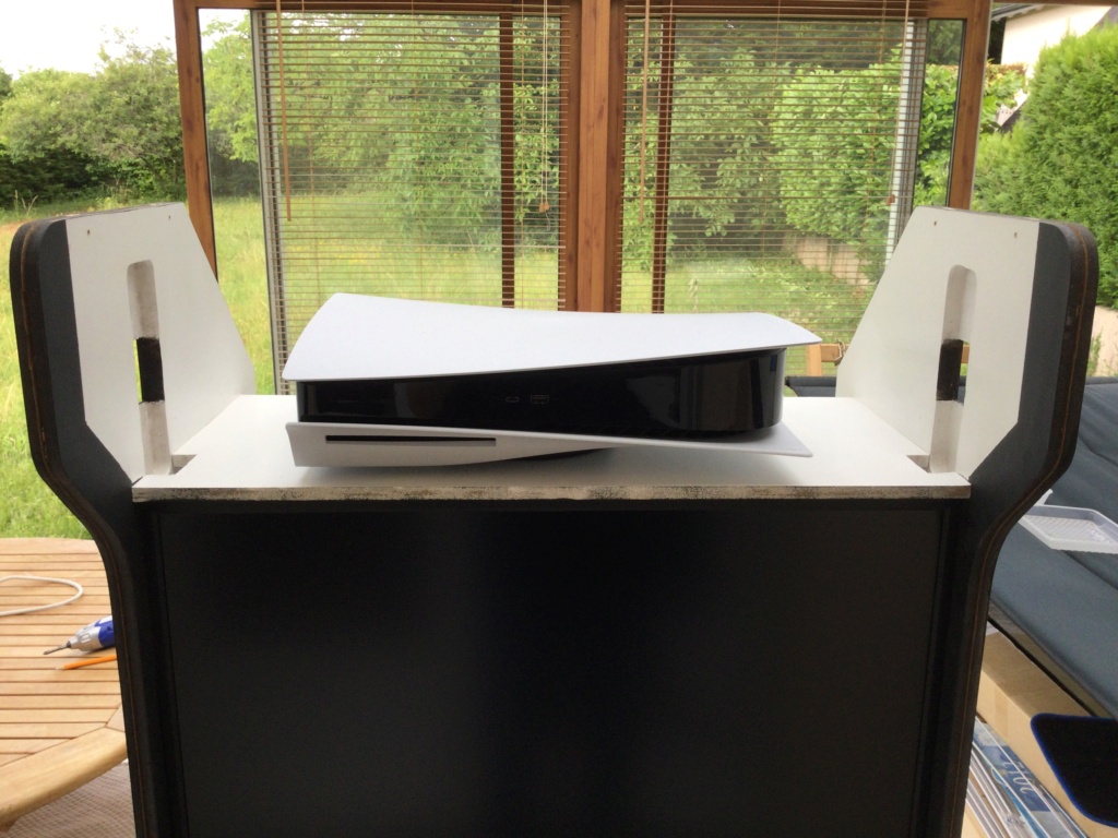

La PS5 ne se ventile-t-elle pas mieux à la verticale, par convection plus ou moins naturelle ? (je pose la question car je crois me souvenir qu'à l'annonce de la PS5, Sony disait avoir beaucoup travaillé son refroidissement, bla bla...)
Et une question qui en découle : ça doit chauffer un peu un bestiau comme une PS5 non ? J'imagine que tu vas ménager des orifices de ventilation sur le dessus de la borne, et des prises d'air plus bas ?

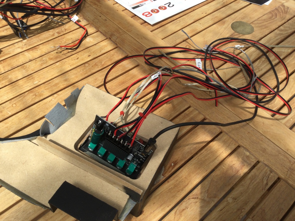

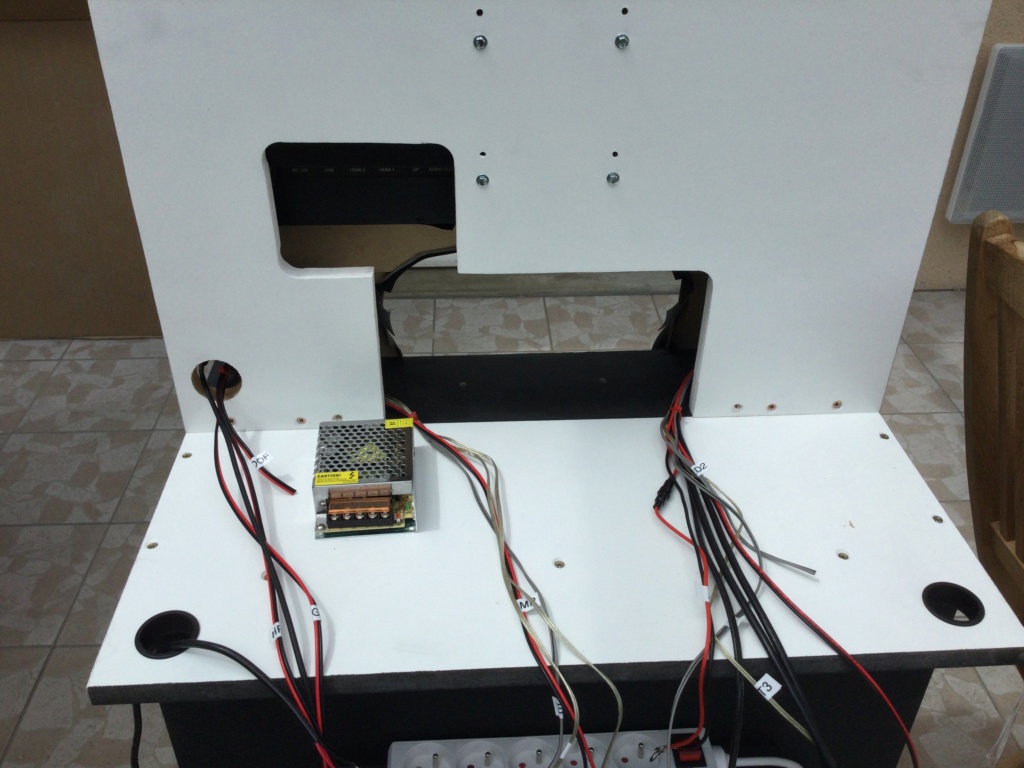

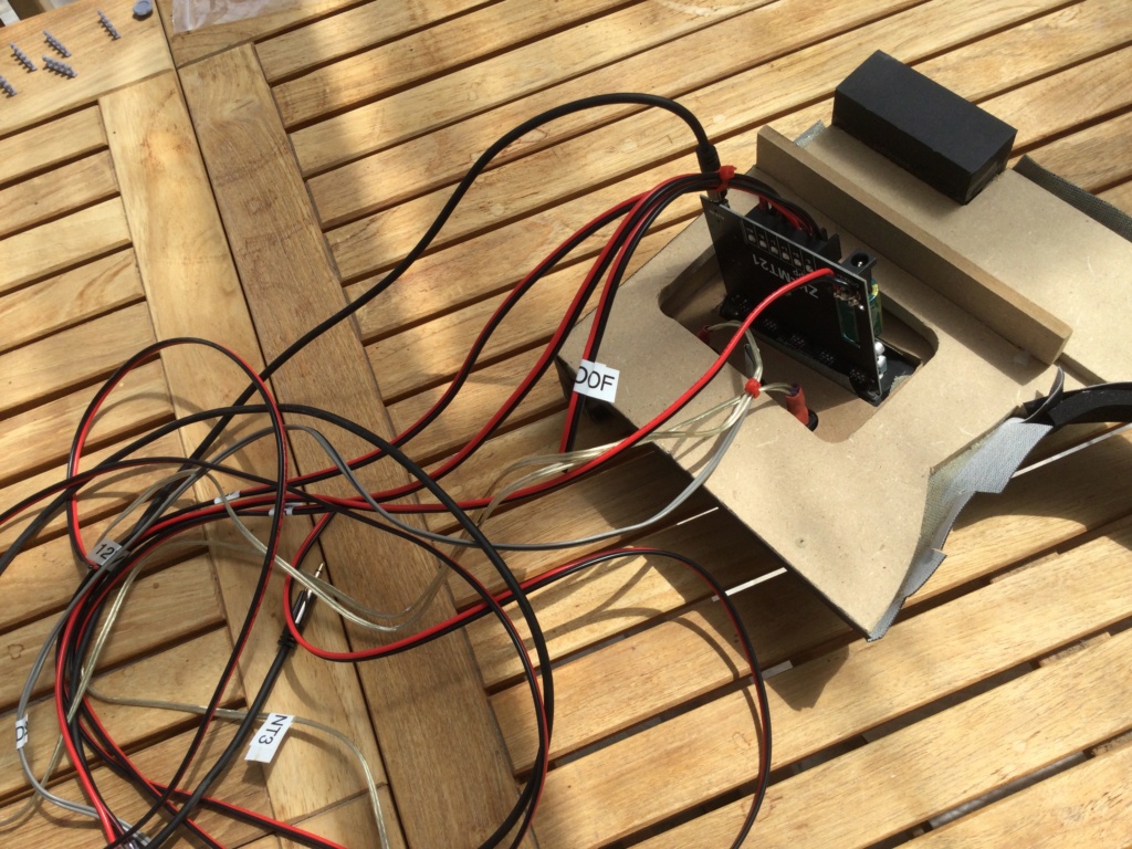

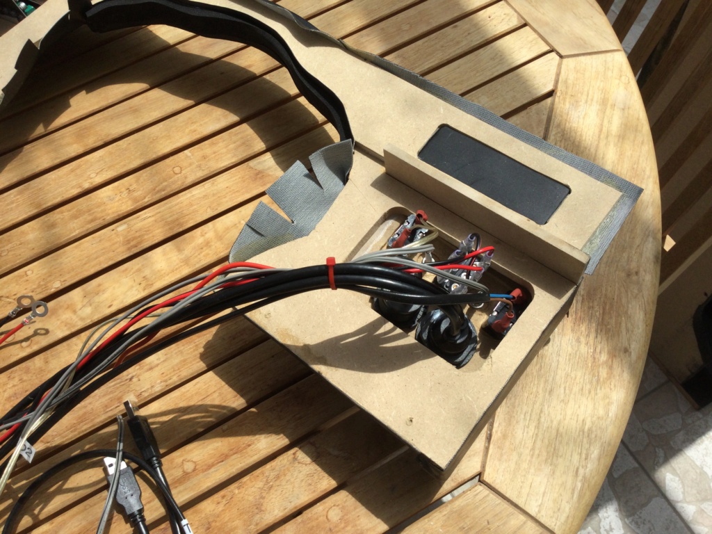

Cette semaine j'ai fait le câblage de tous les composants du tableau de bord
Ça me permet de le mettre en place et de le fixer théoriquement pour la dernière fois...
Coolfire

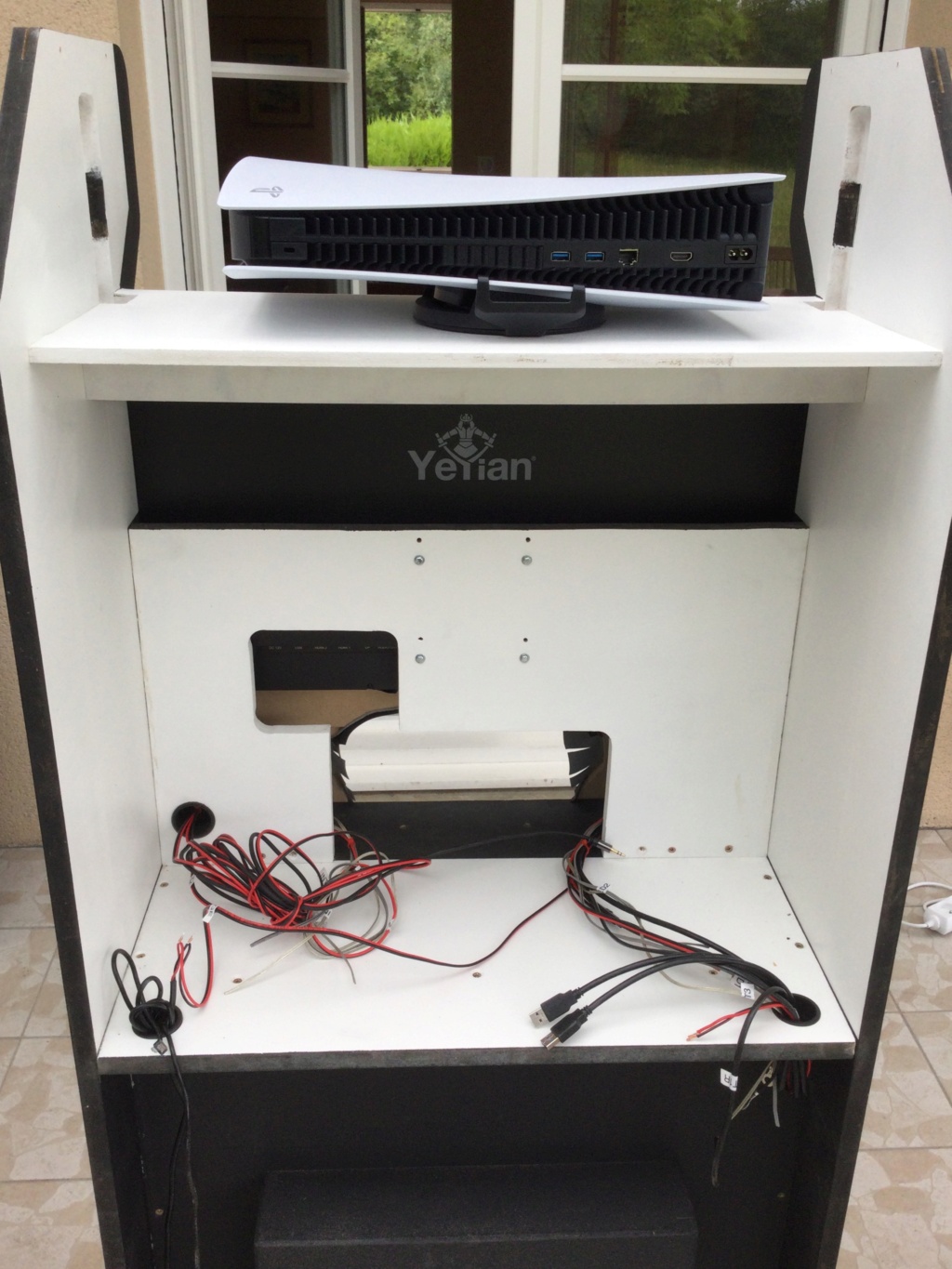

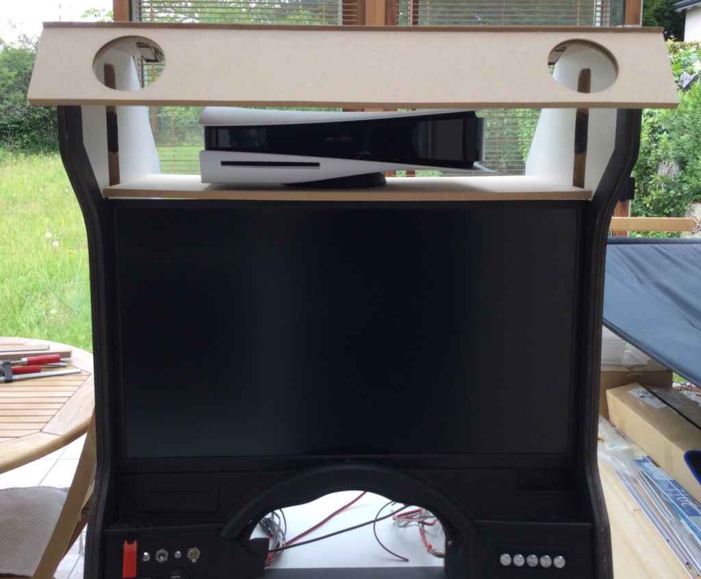

Ce week-end, la suite avec le haut de la borne : l'étagère pour mettre la console et l'ensemble marquee-speaker panel ouvrant vers le haut
Fermé
Ouvert

Bien joué pour l emplacement de la ps5 et la trappe secrète 🤫
Tip top et ça sera bien ventilé 👍
