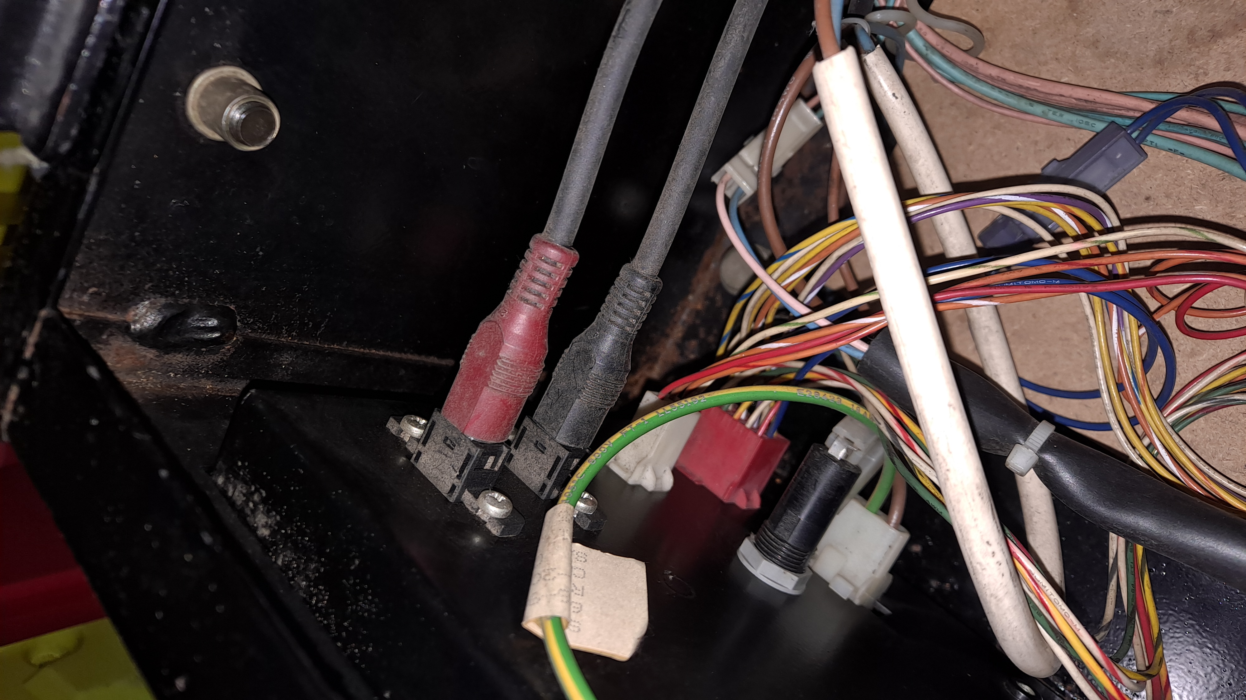

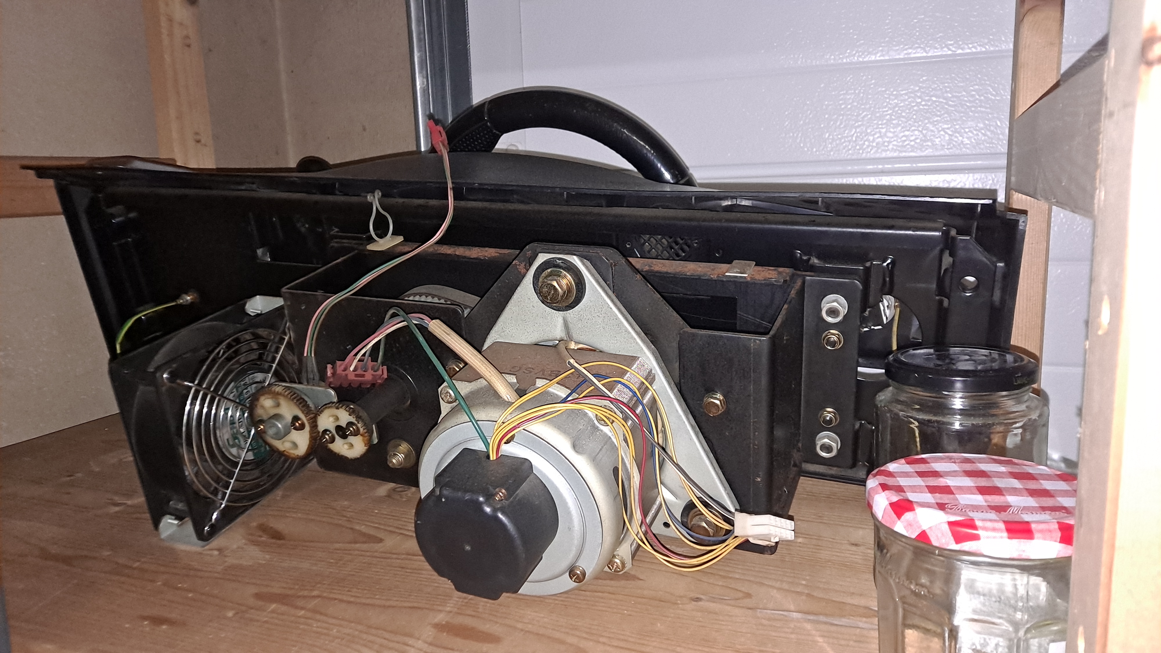

Je branche les cables optiques du link au panneau arrière.

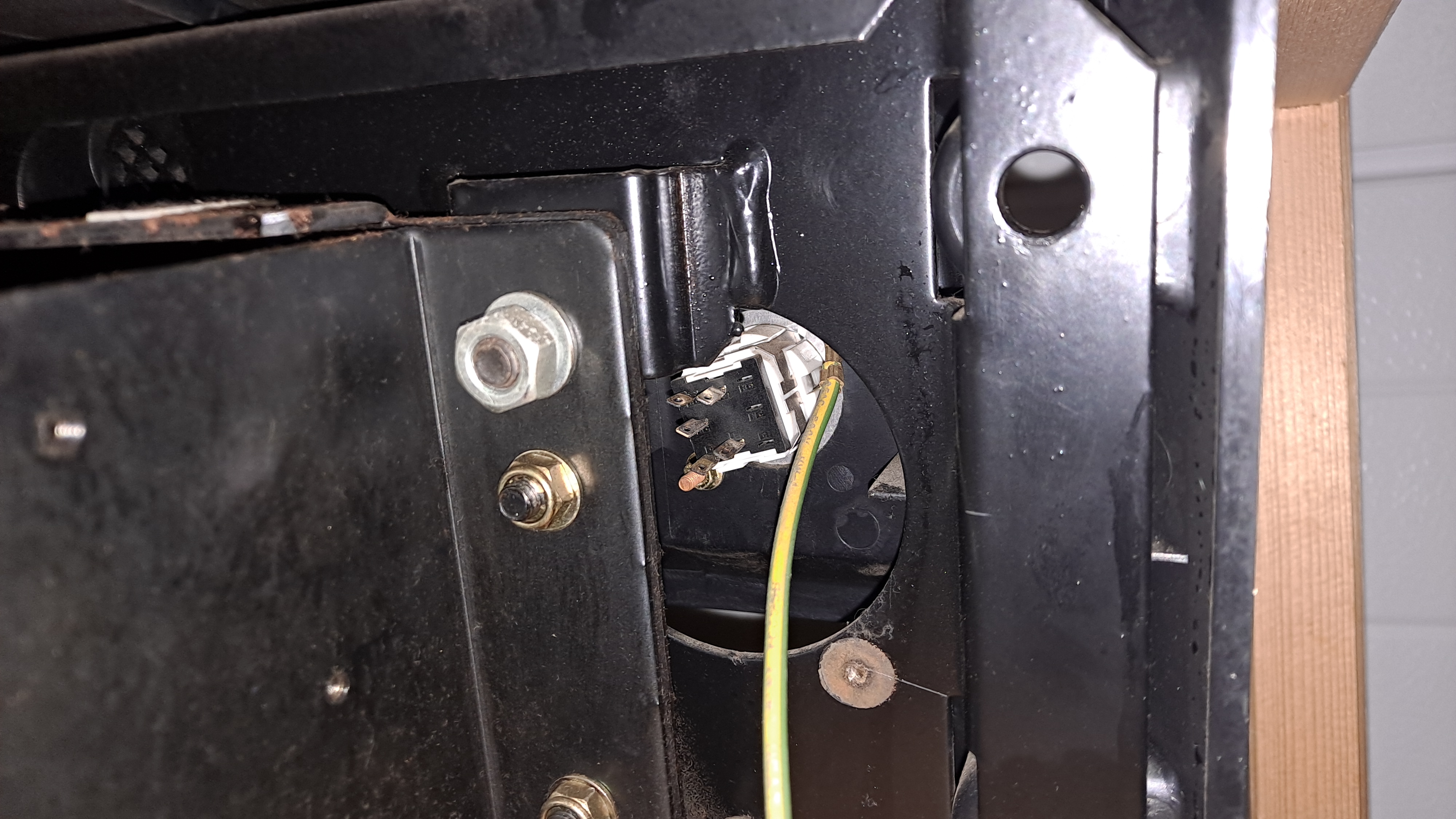

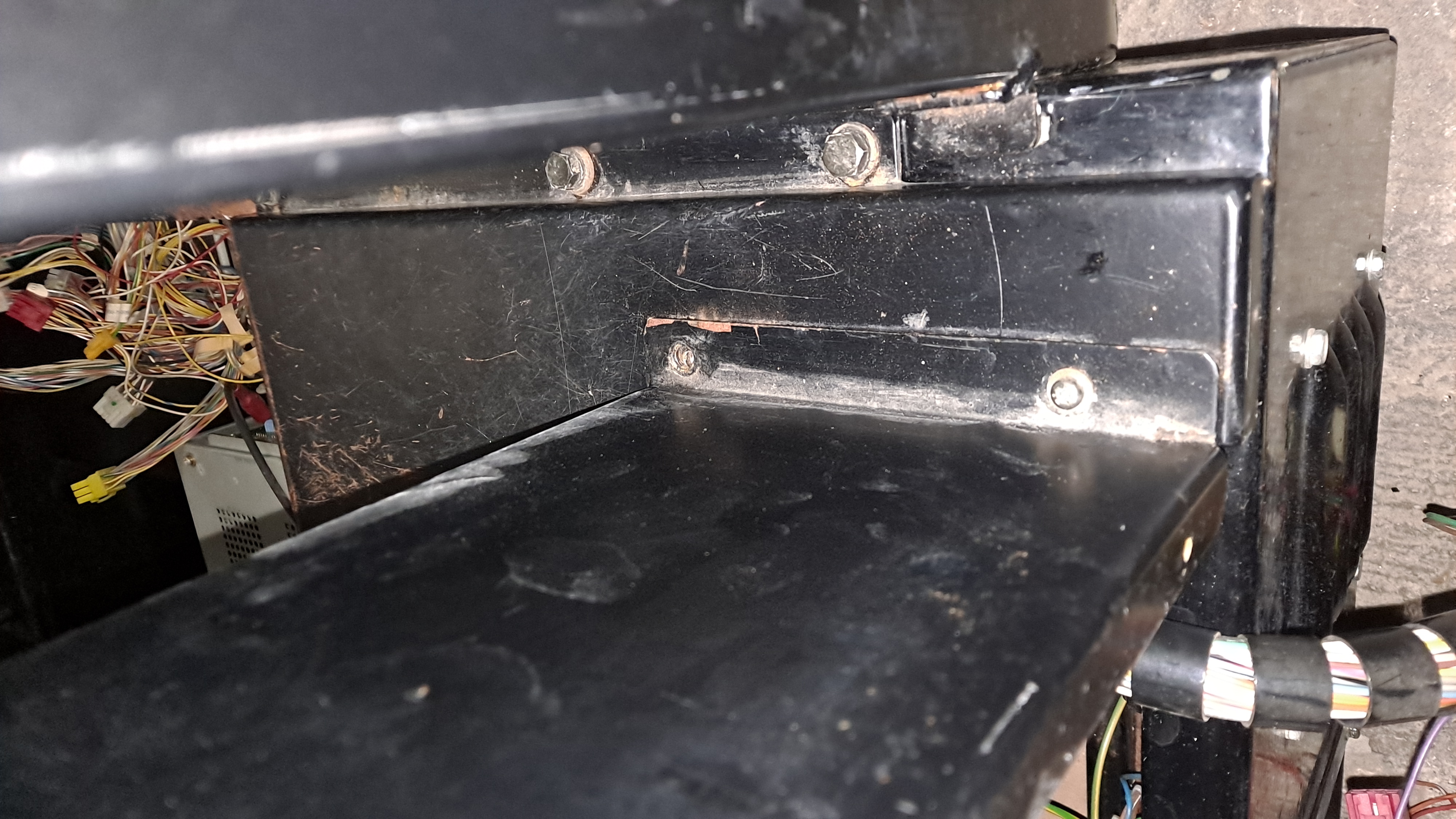

Je monte le tunnel qui relie la caisse à l'arrière du panel, avec ses 6 vis M4x8mm (4 vis en bas, 2 vis en haut).

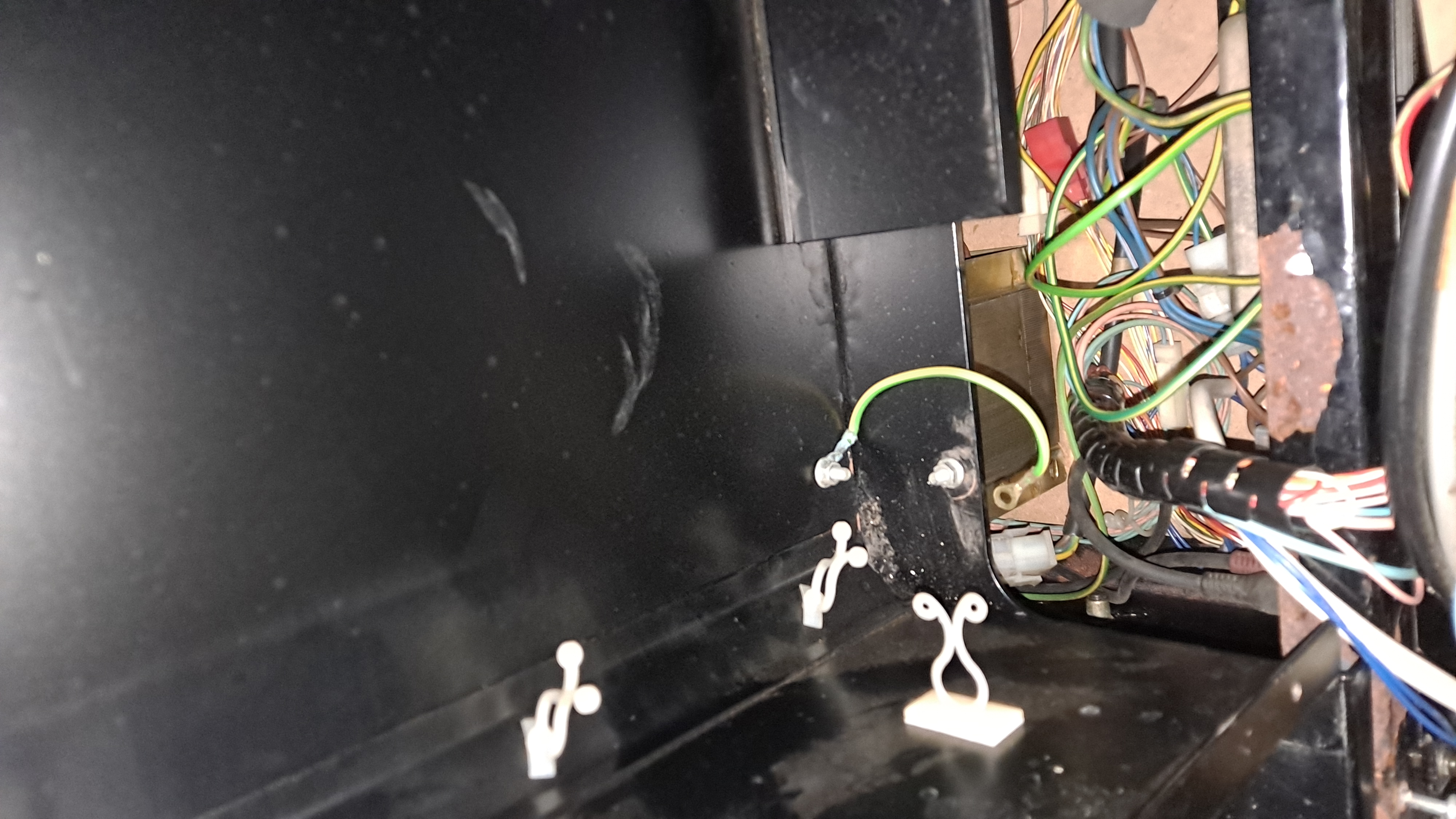

On n'oublie pas le petit pont de terre :
Je fais la même chose de l'autre côté mais étrangement, il rentrait hyper difficilement dans la découpe du support de panel. J'ai inversé avec l'autre, mais rien à faire, j'ai un des 2 tunnels qui est plus large. Obligé d'y aller au maillet, avec quelques dégats de peinture malheureux.
Impossible aussi d'y mettre toutes les vis, il est tellement placé en force que je ne peux pas aligner les 2 trous... Bref.

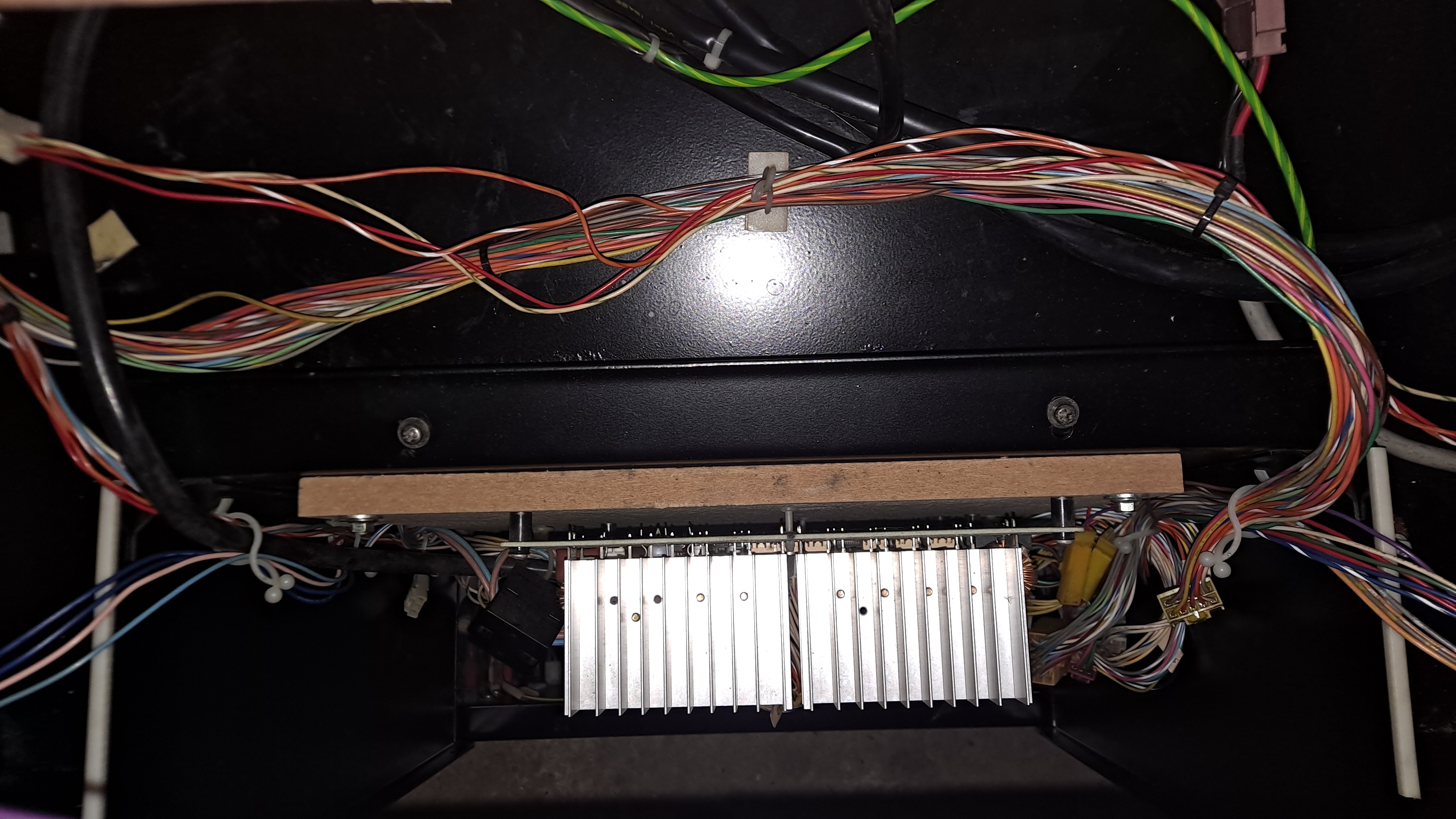

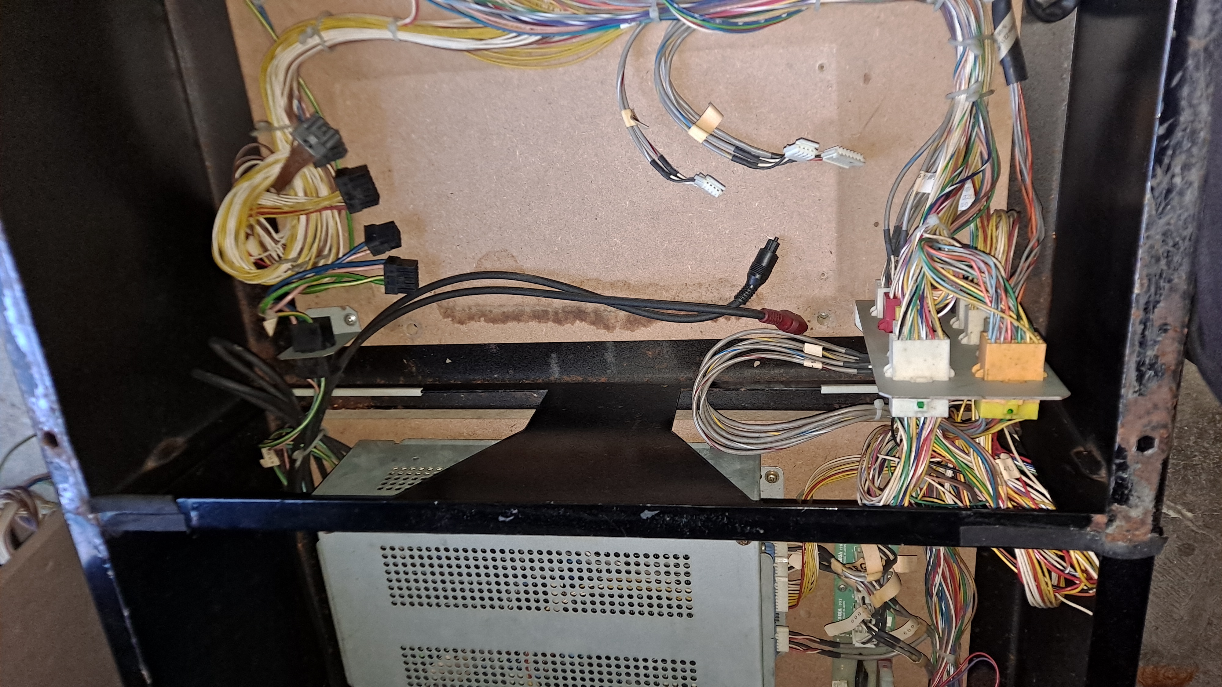

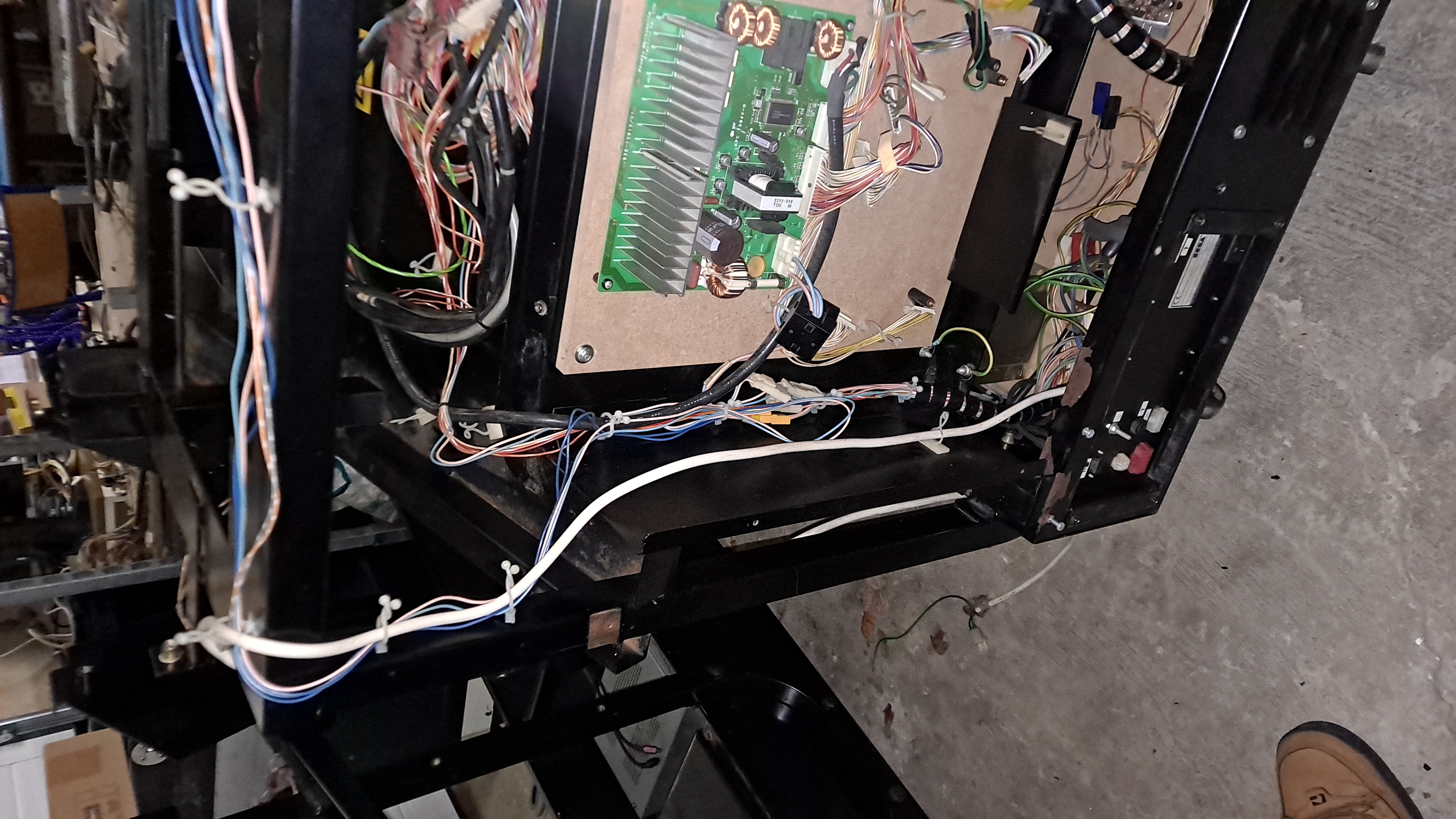

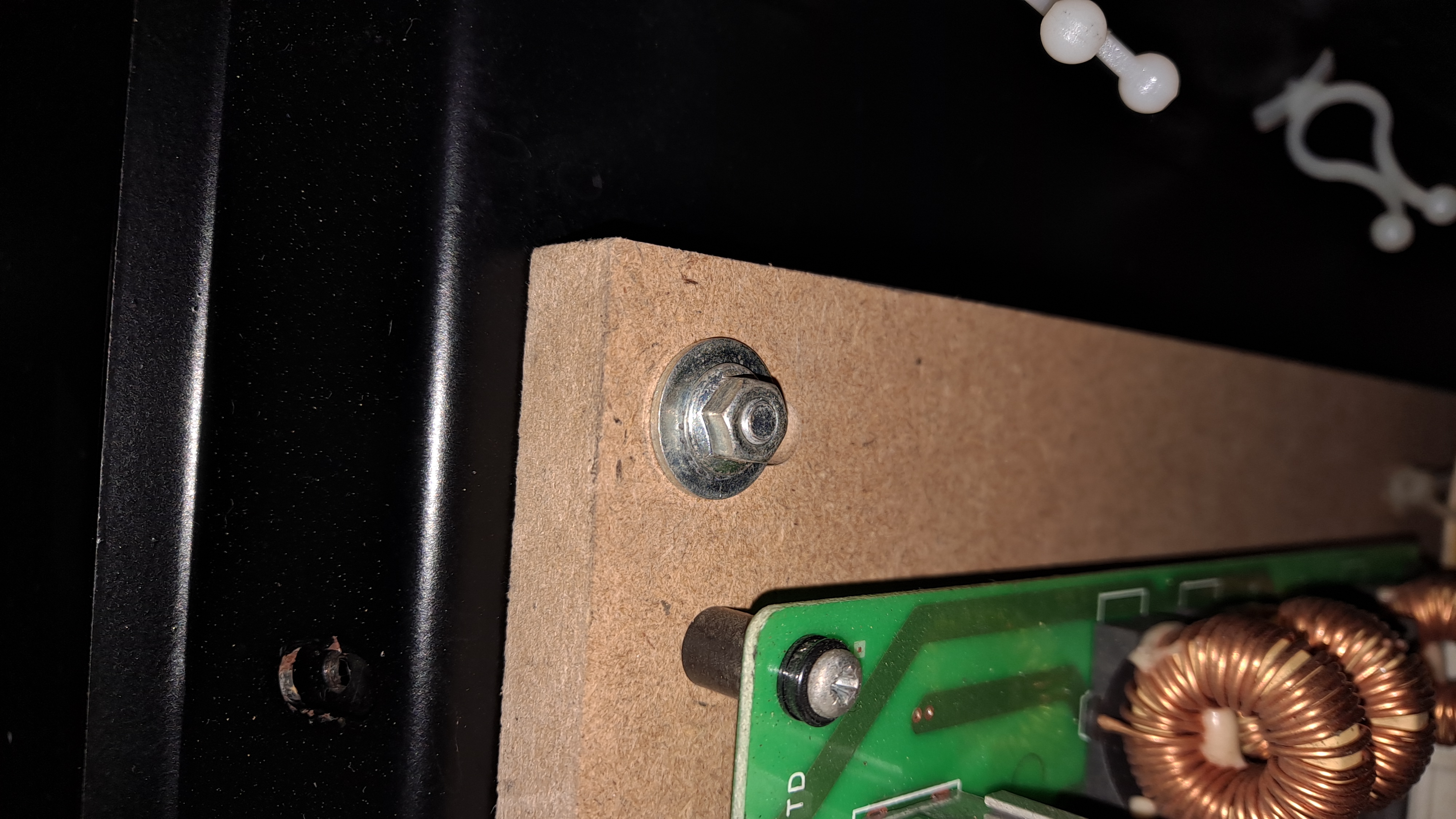

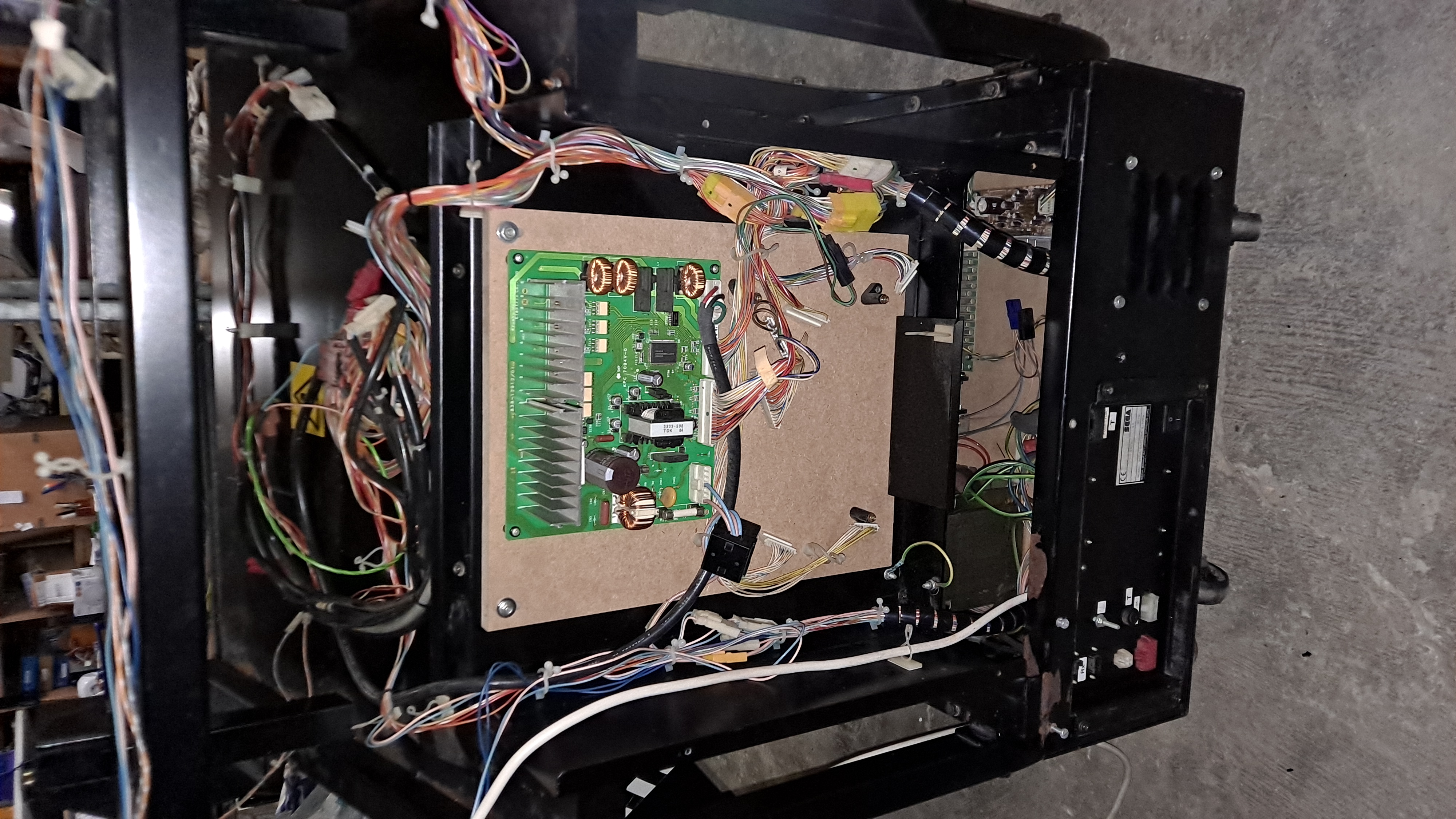

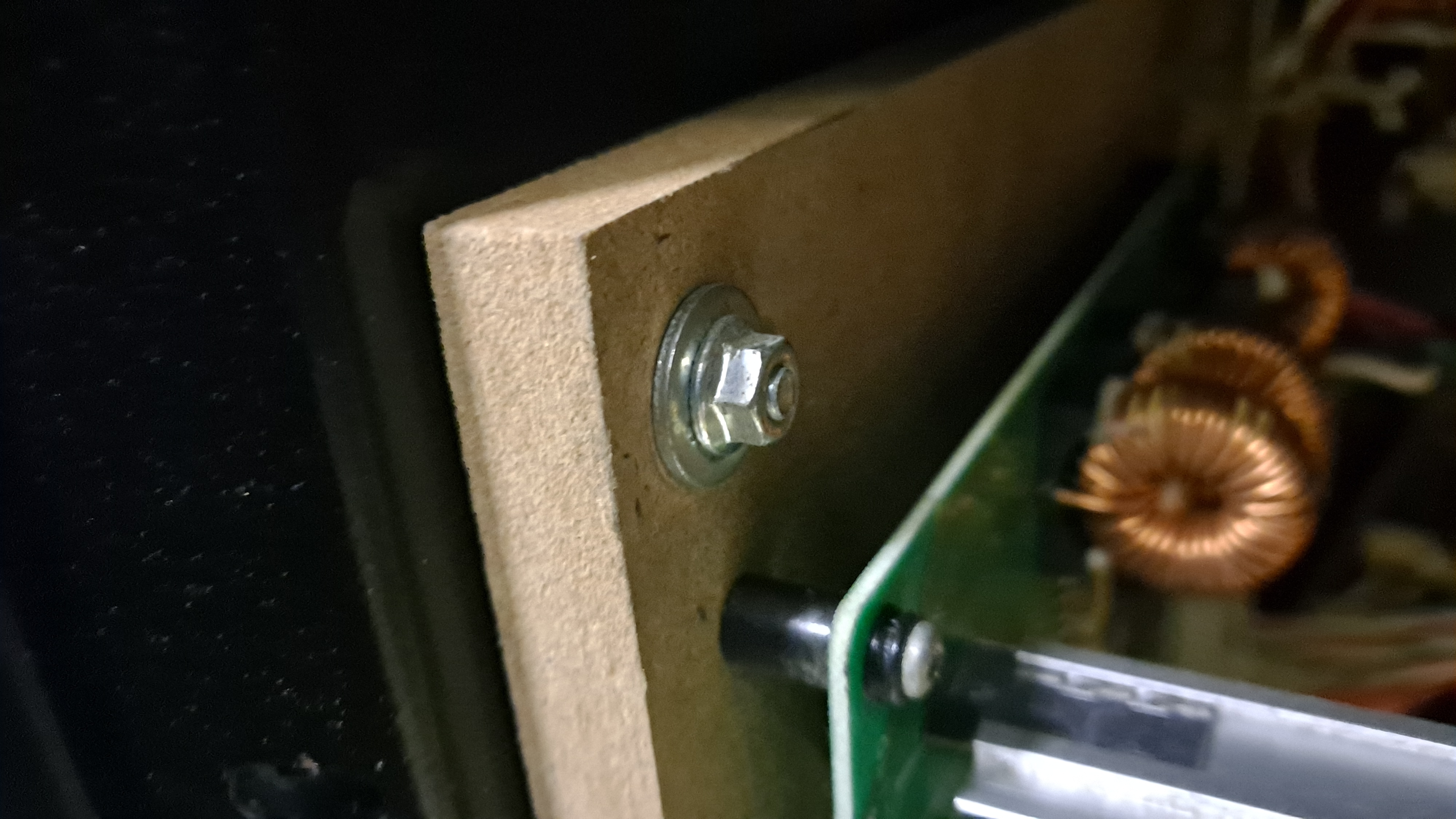

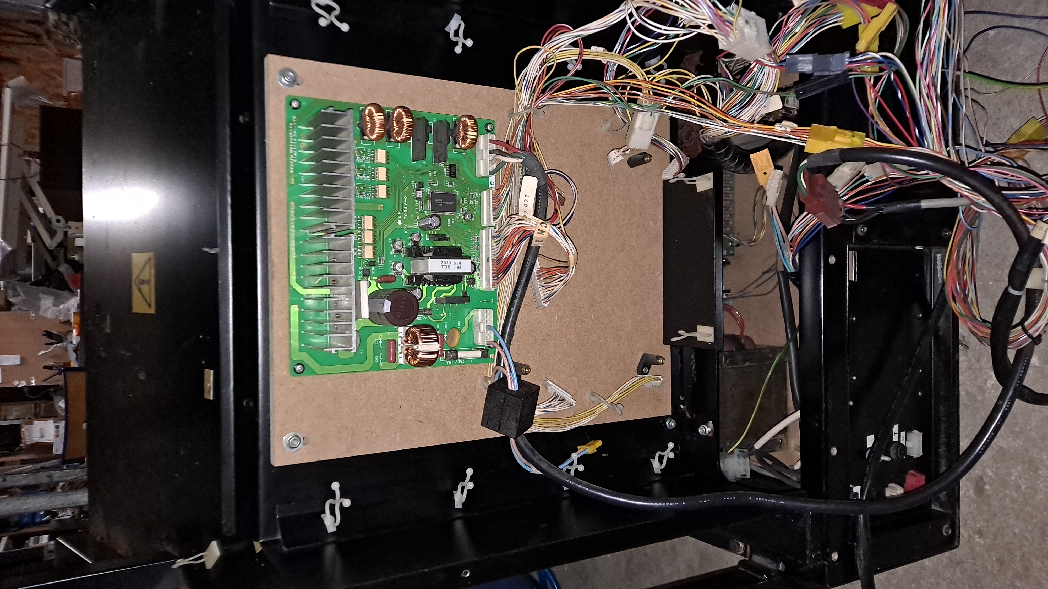

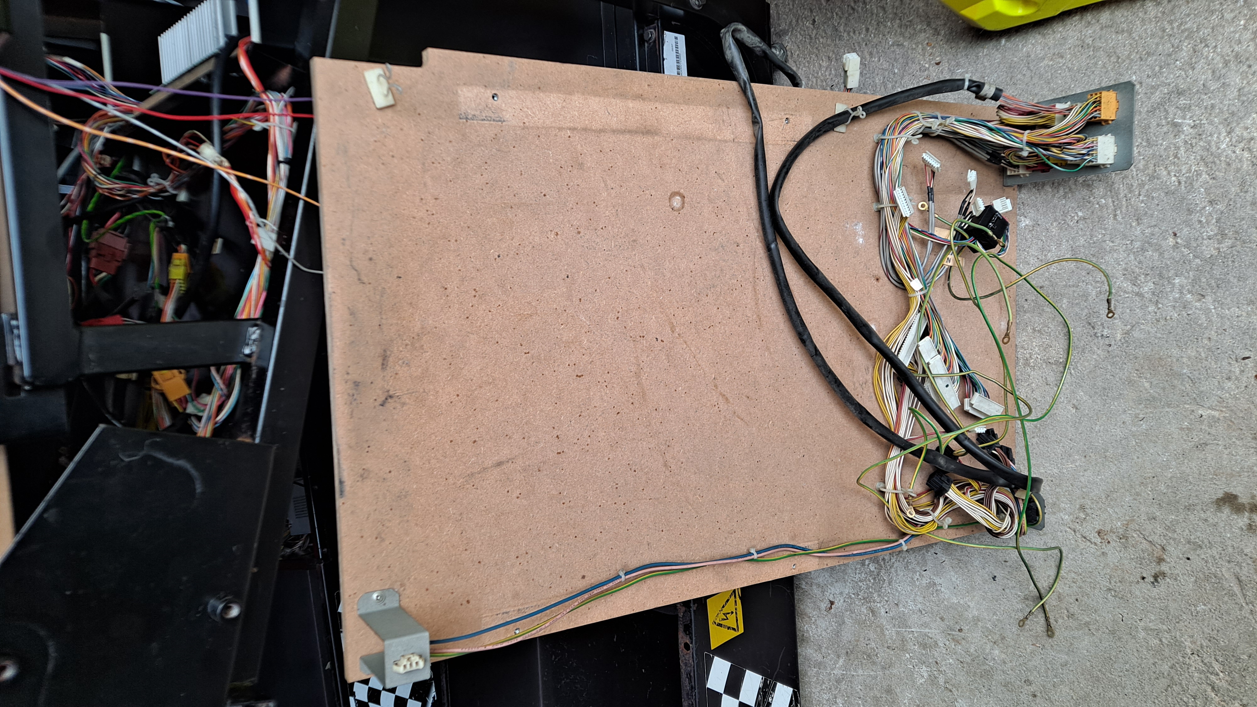

Placement de la planche portant Driveboard et Motorboard :

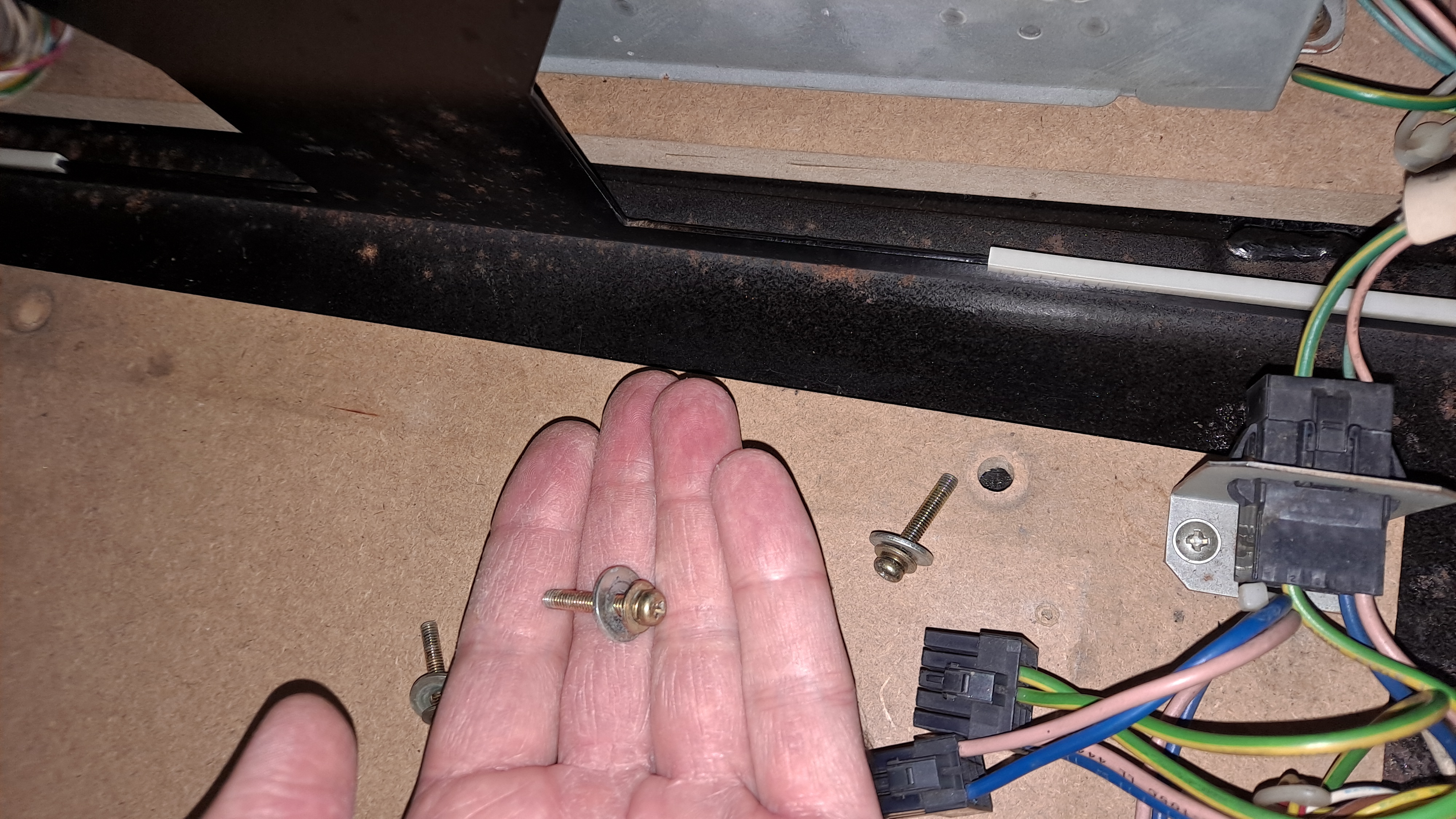

Elle tient avec 2 vis/rondelles comme celles-ci (Merci @SupernovaDK59 pour les photos qui m'ont guidé pour toute cette partie !)
Bon maintenant il va falloir dénouer ce sac de fils et les guider autant que possible aux endroits originaux... la prochaine fois !

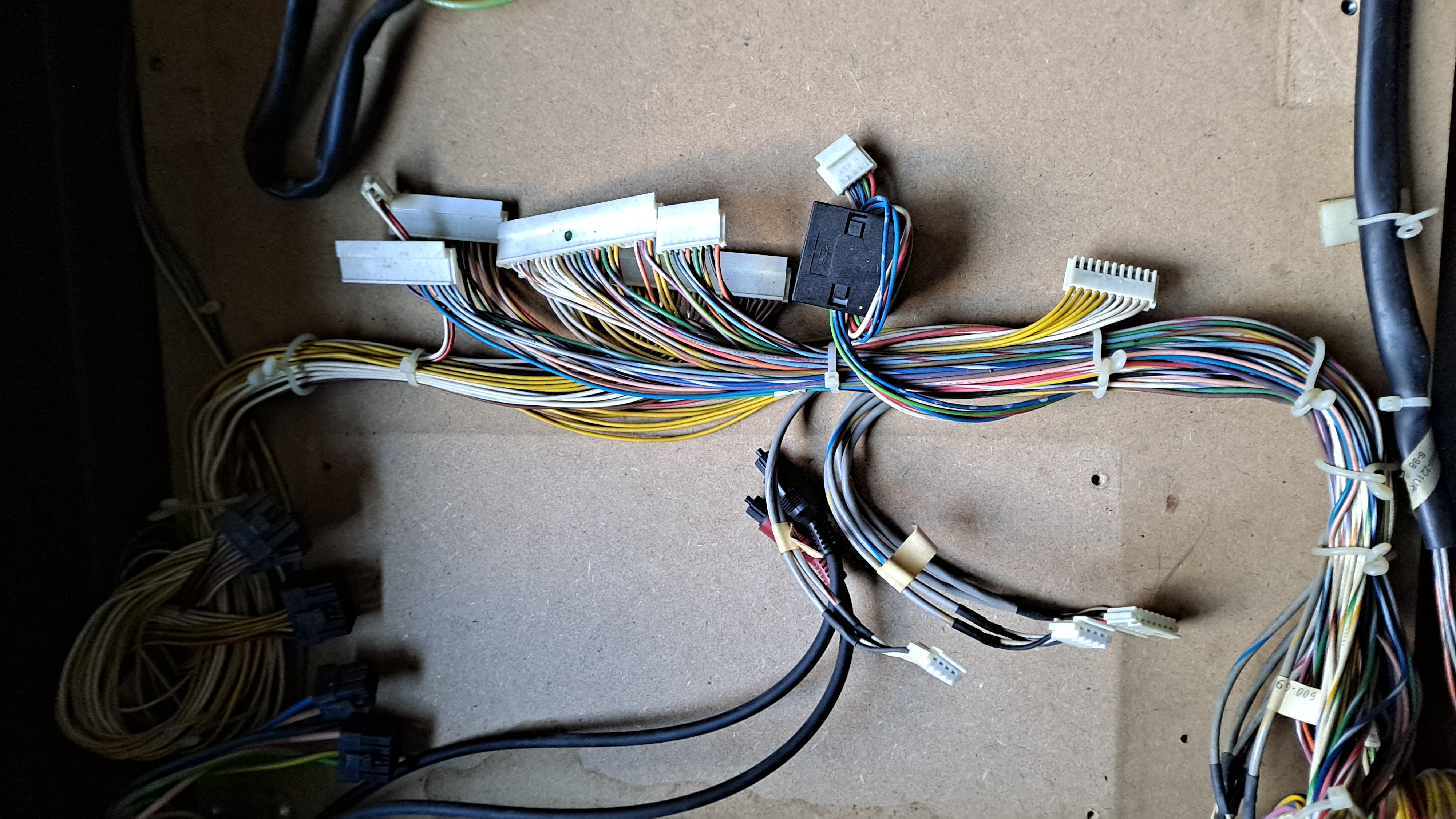

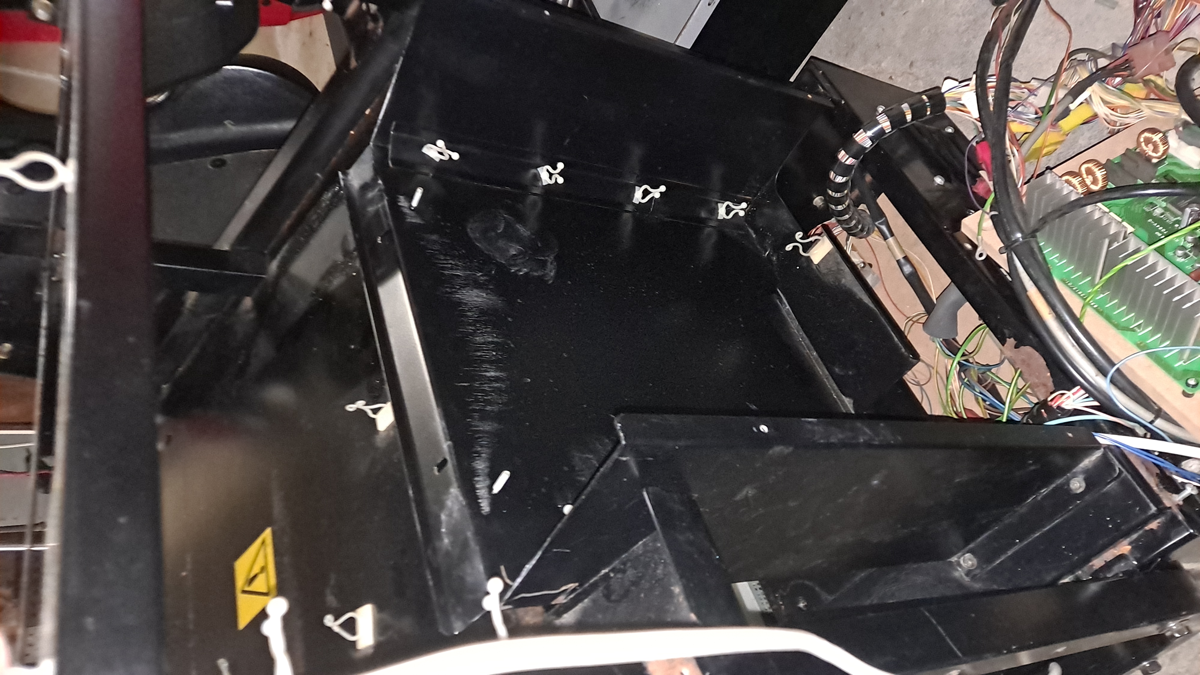

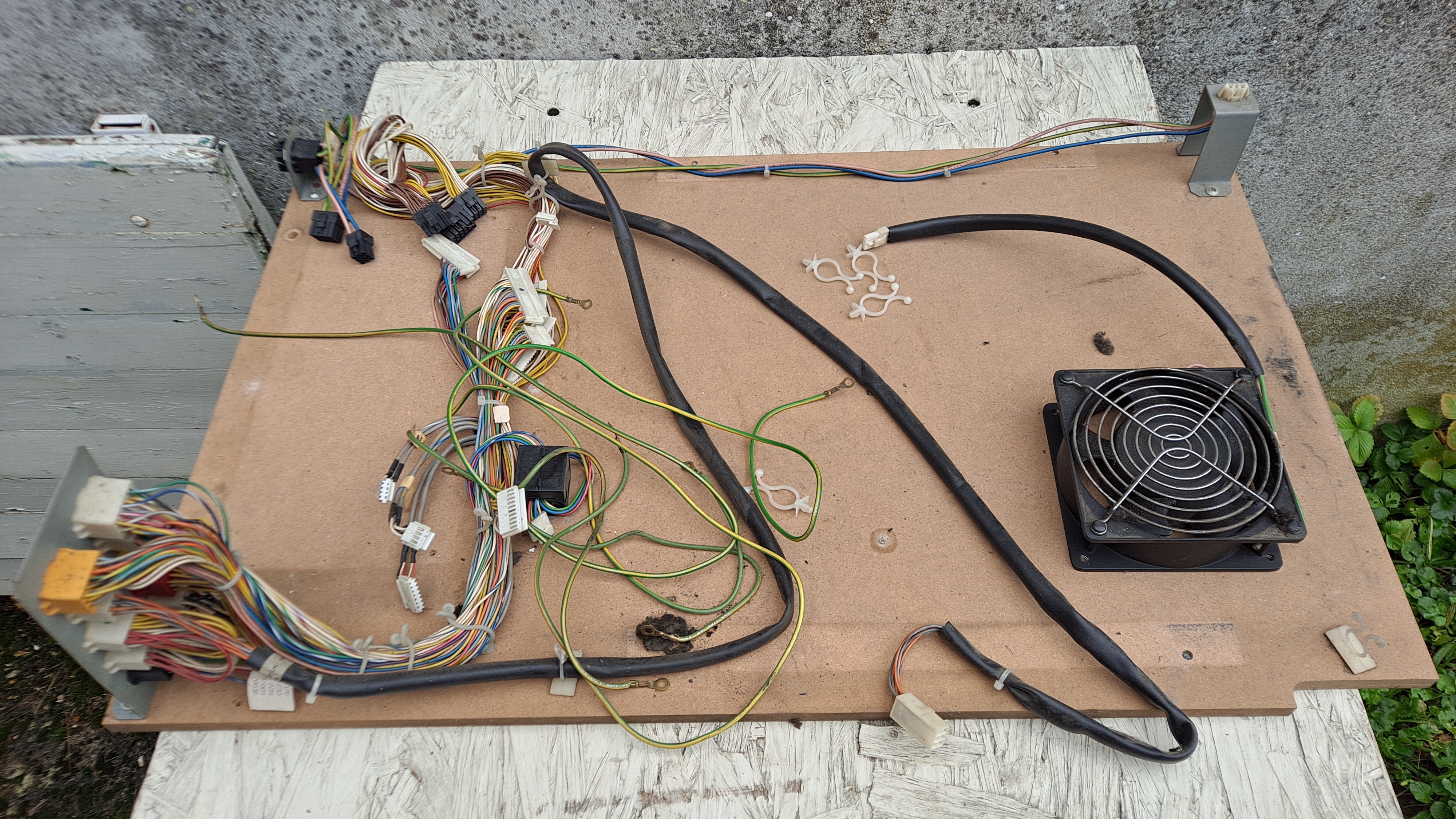

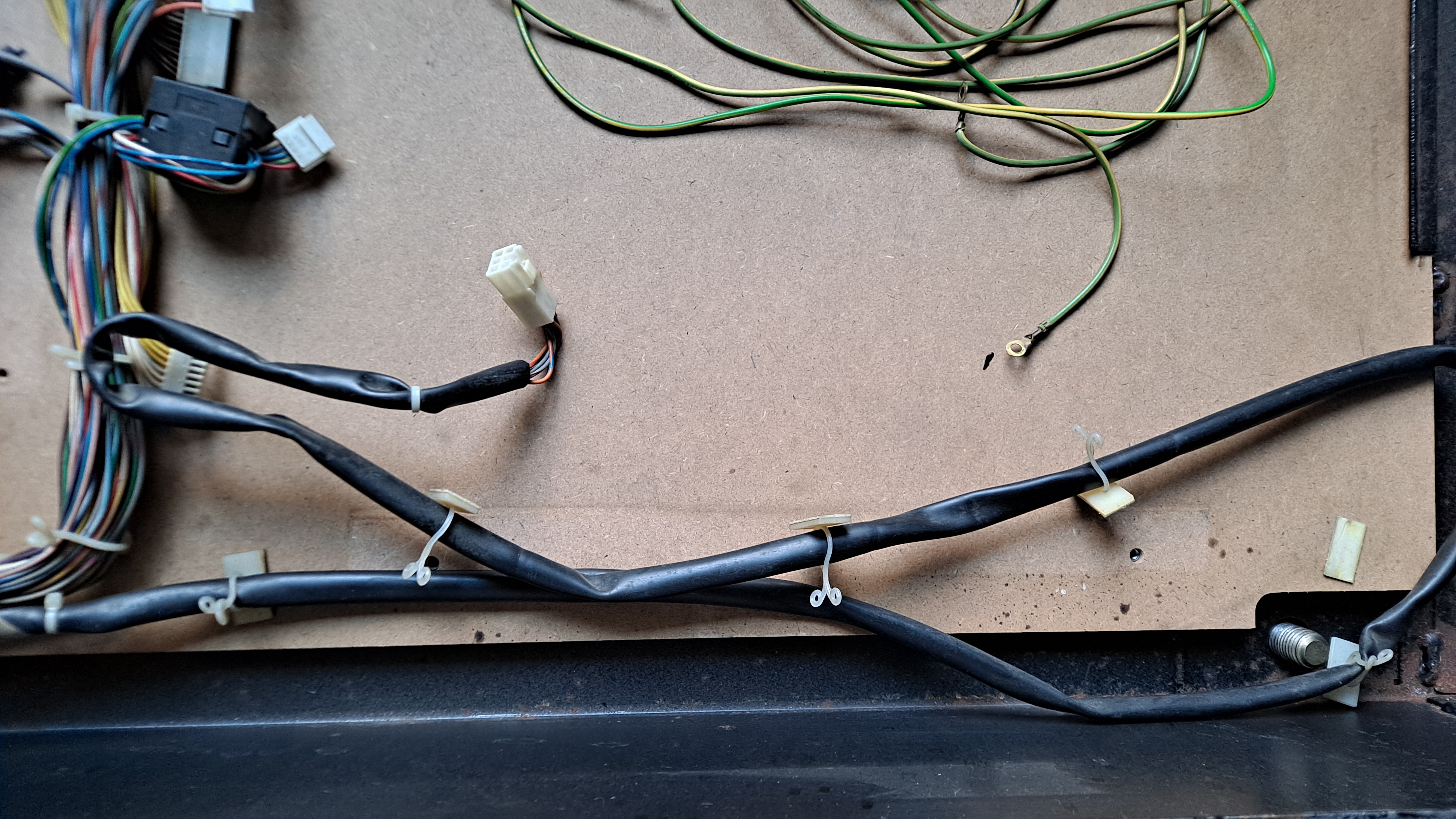

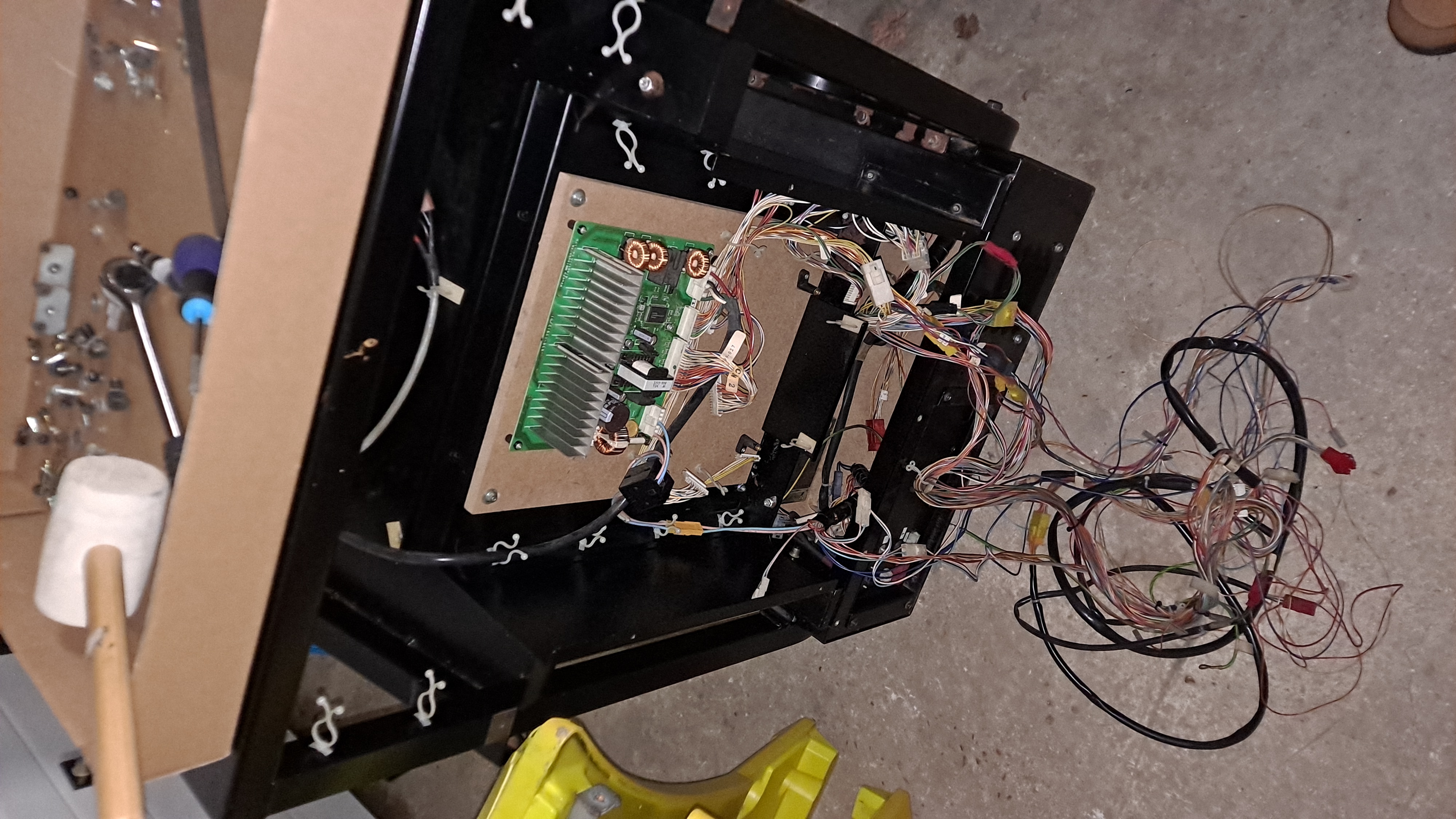

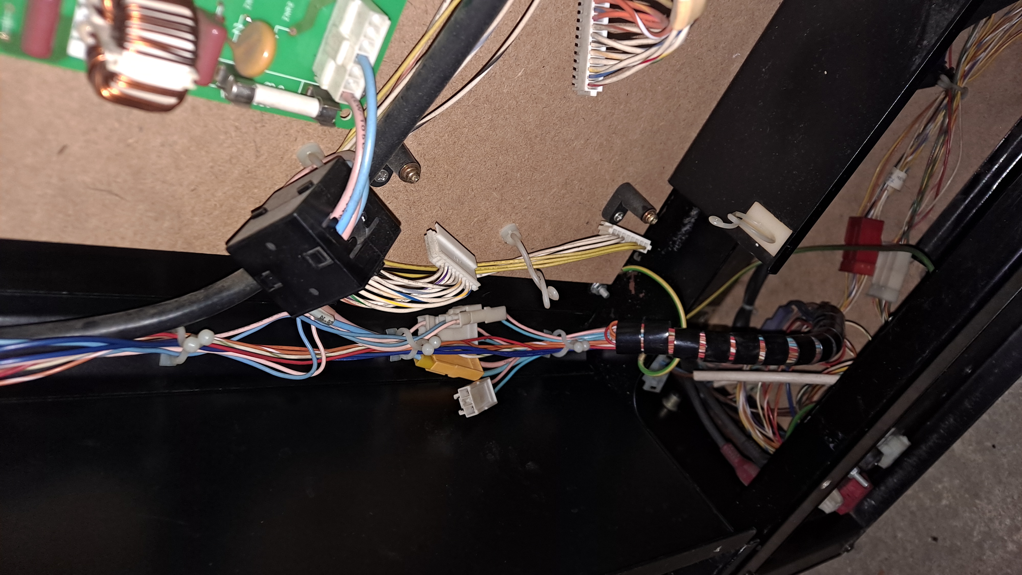

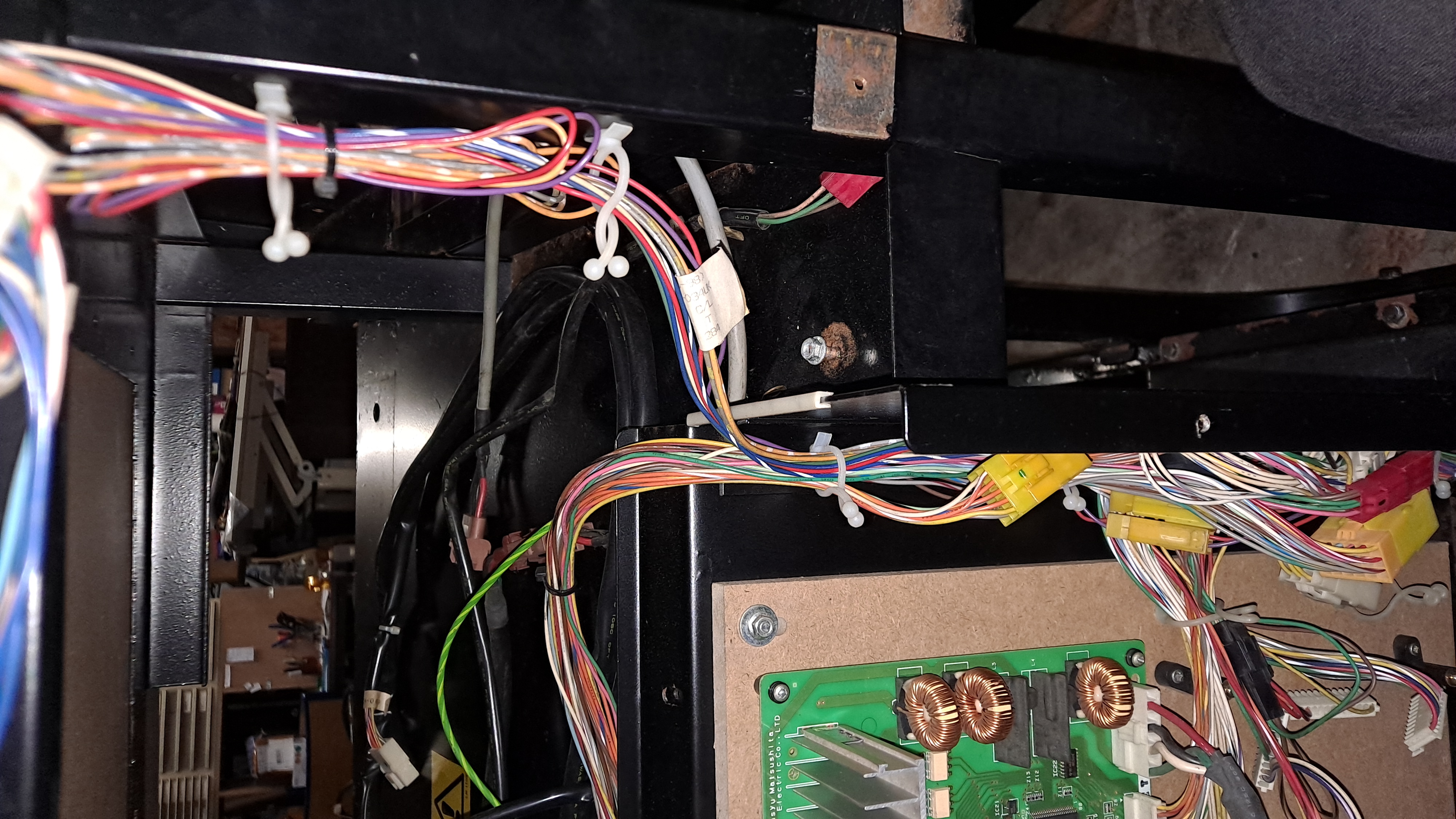

On reprend le Cable Management !
Pour ça encore, je m'aide des photos que l'ami @SupernovaDK59 m'a donné et que je me permets de reposter ici (Merci !).

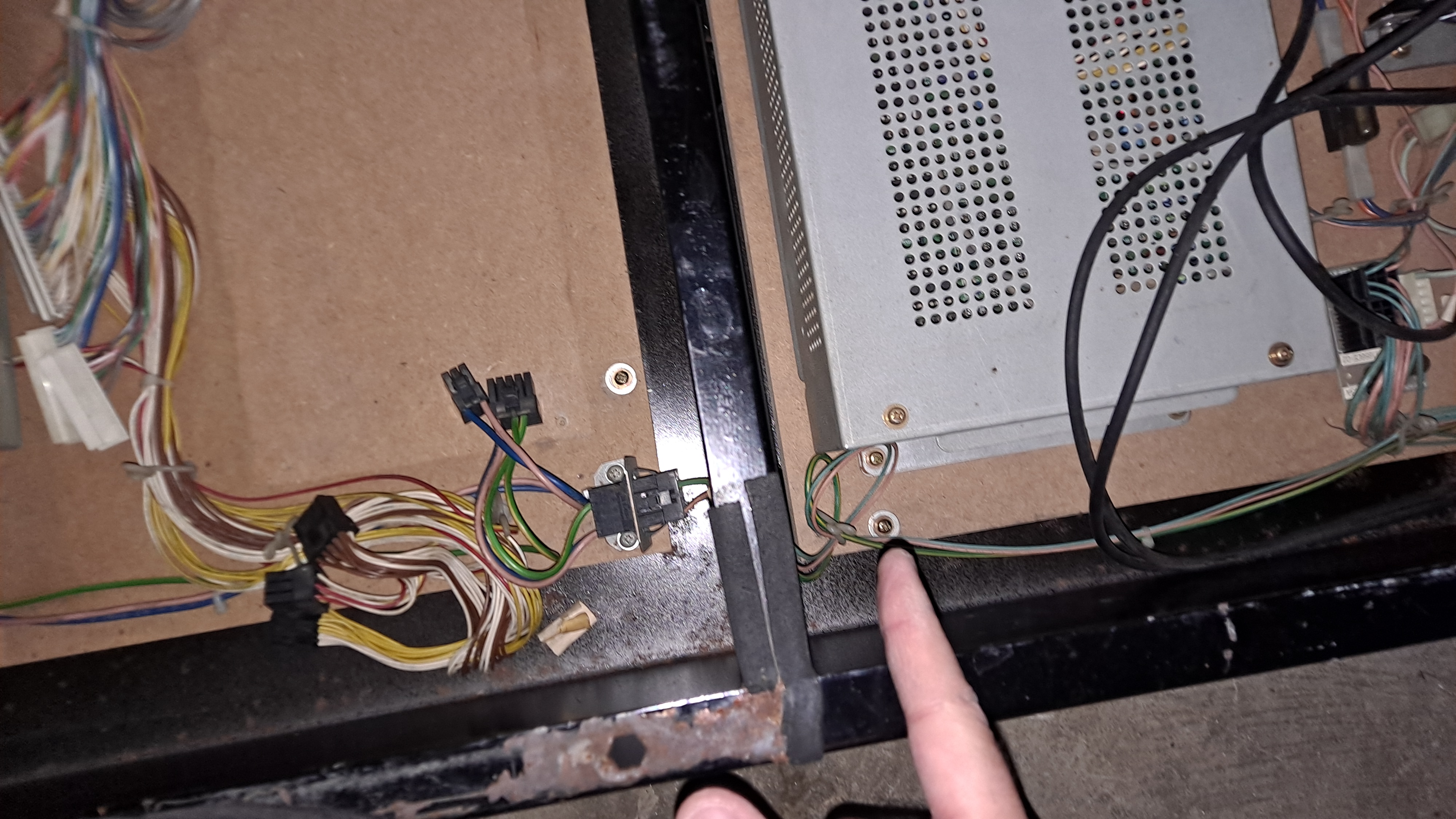

On voit d'ailleurs qu'aucun câble ne traverse horizontalement sous la planche, alors que sur mes tunnels à moi, il y a des passe-câbles... Ai-je des pièces issues d'une autre borne ? Y-a-t'il plusieurs révisions du Twin Daytona 2 ?
J'aime me poser les questions importantes.
(ici 2 photos de SupernovaDK59 perdues dans le crash serveur de 2024 (Arriere.png et Fond.png))

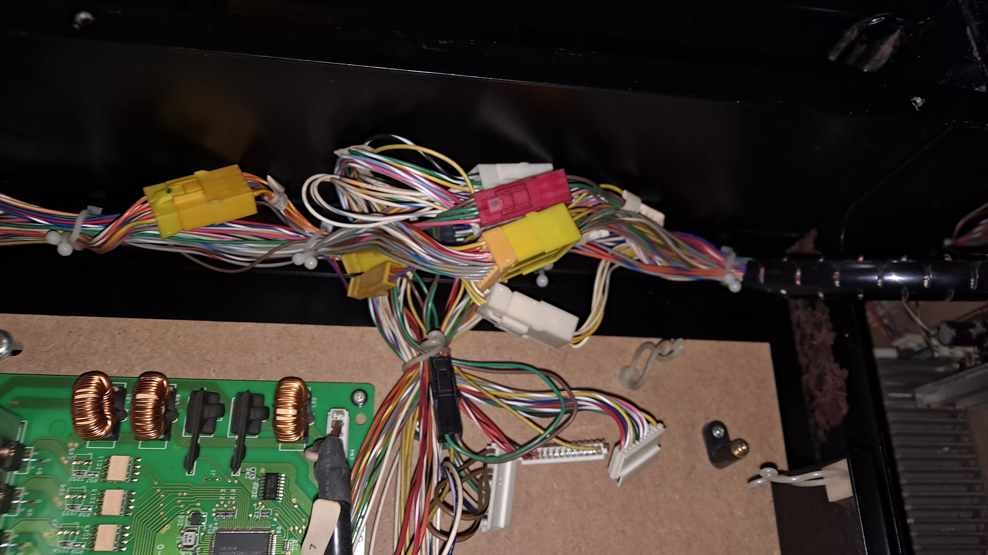

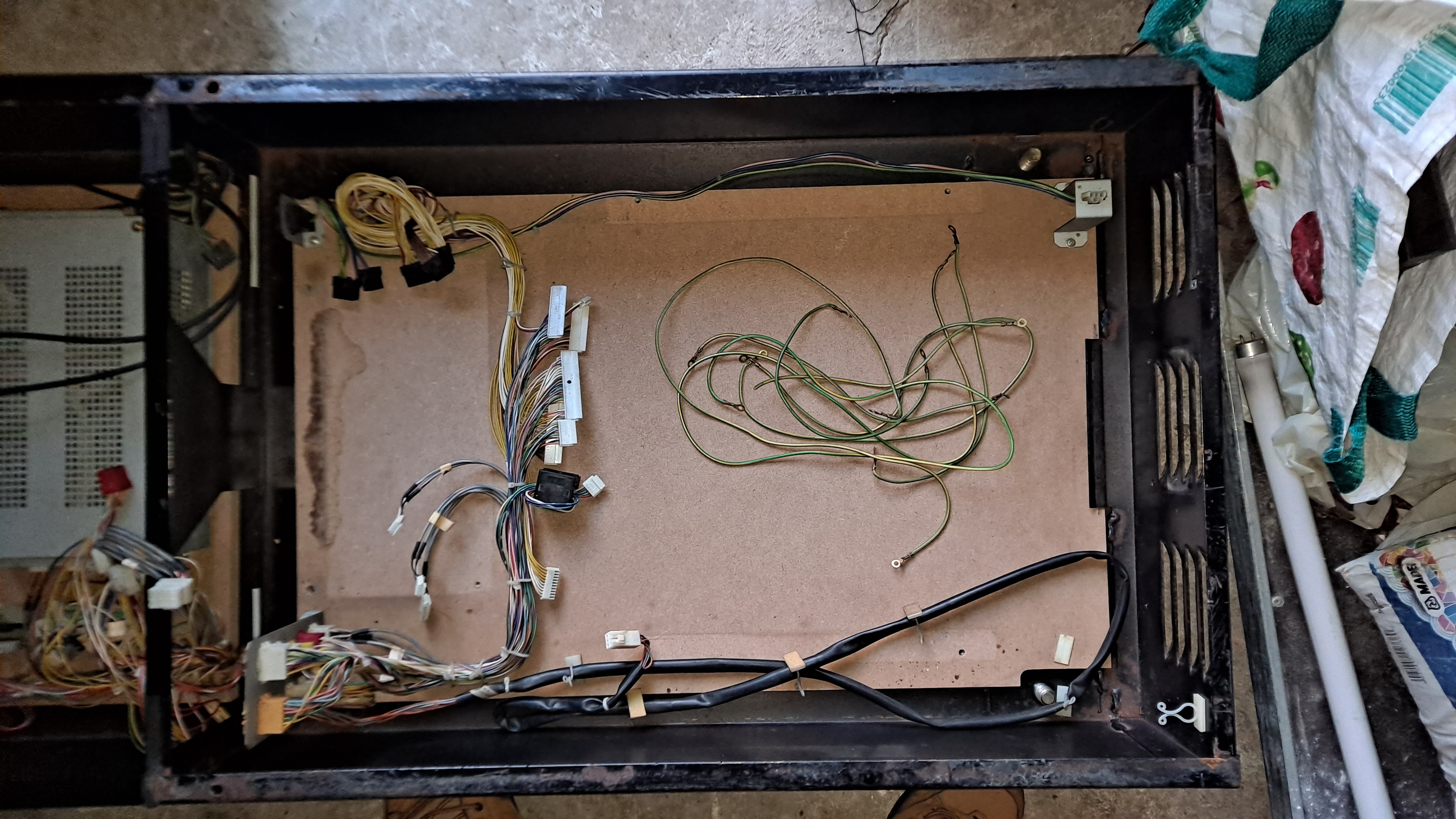

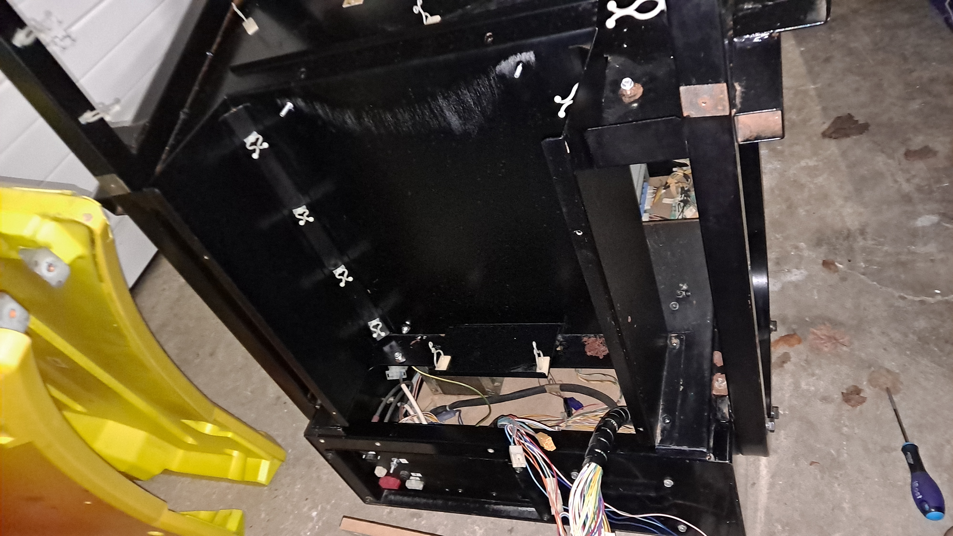

Retour sur ma borne.
On fait donc passer dans l'angle gauche les fils qui viennent de... gauche (les fils du 100V notamment)
A droite les autres :

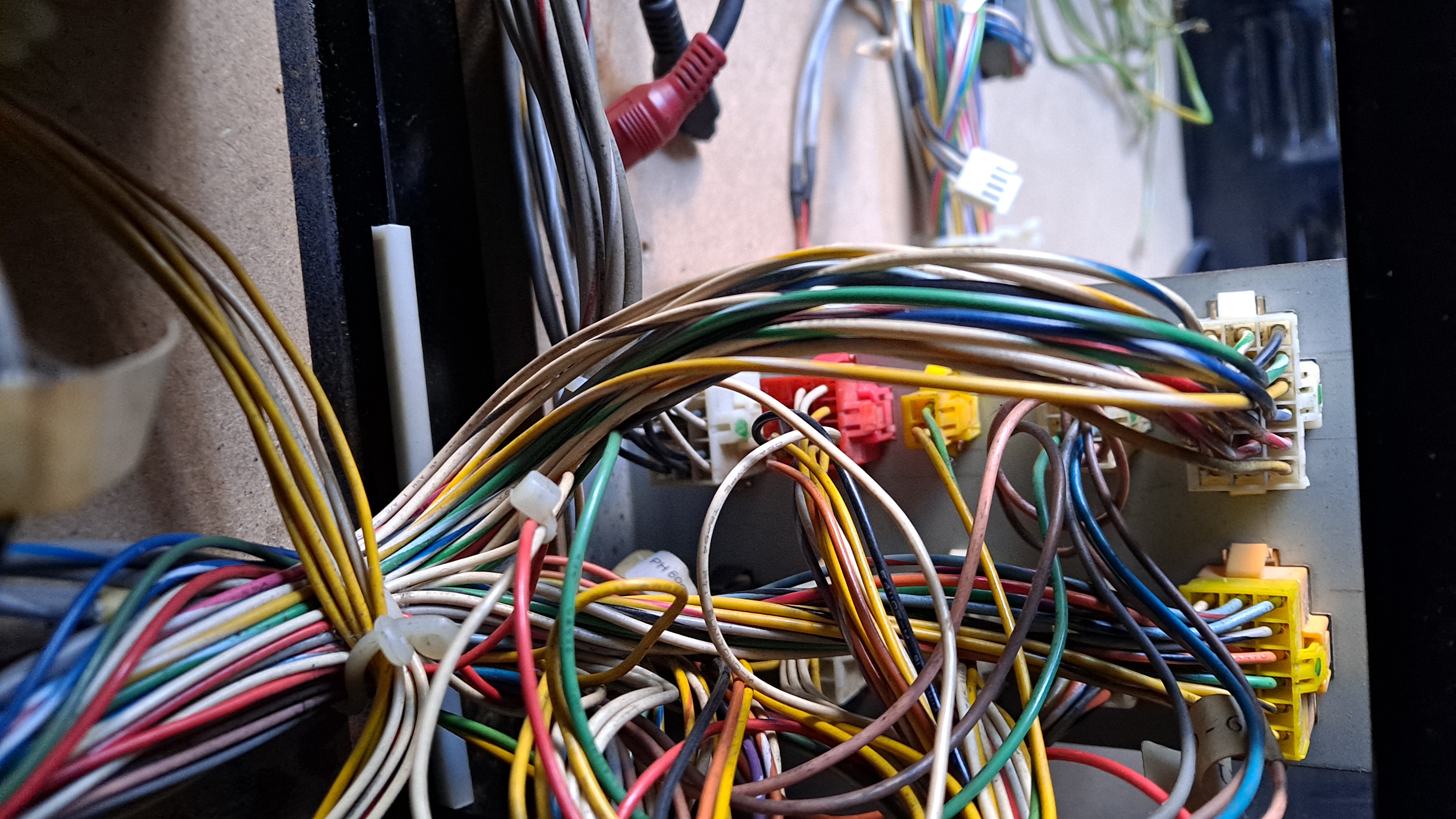

Une partie de ceux-ci se divisent en 2 avec vers le haut tout ce qui sera HP, moniteur.
HP gauche (quand on joue) :
Moniteur :

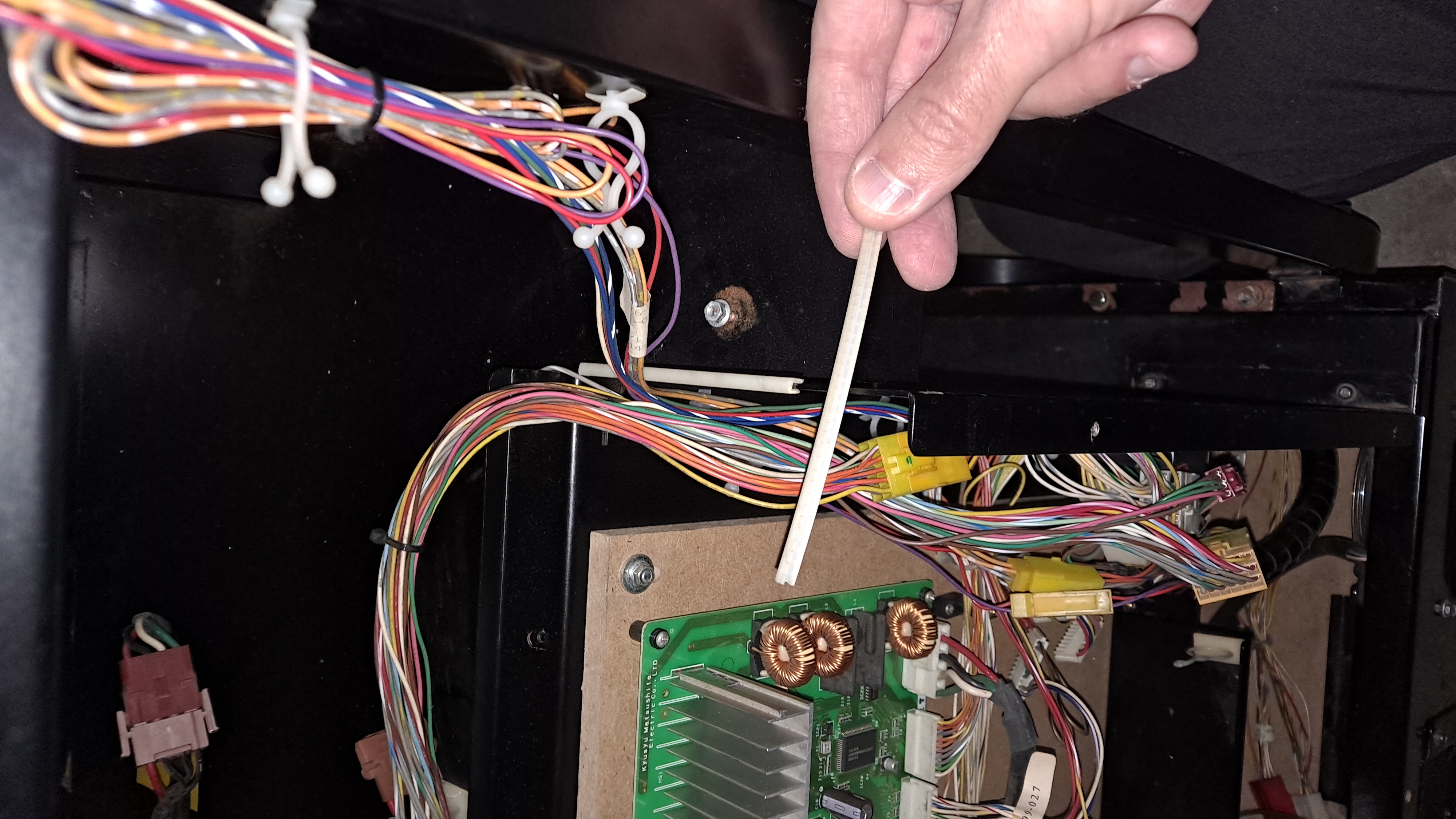

On redescend d'un cran et au passage je place ces protections qu'on trouve sur certaines arêtes où passent des fils :

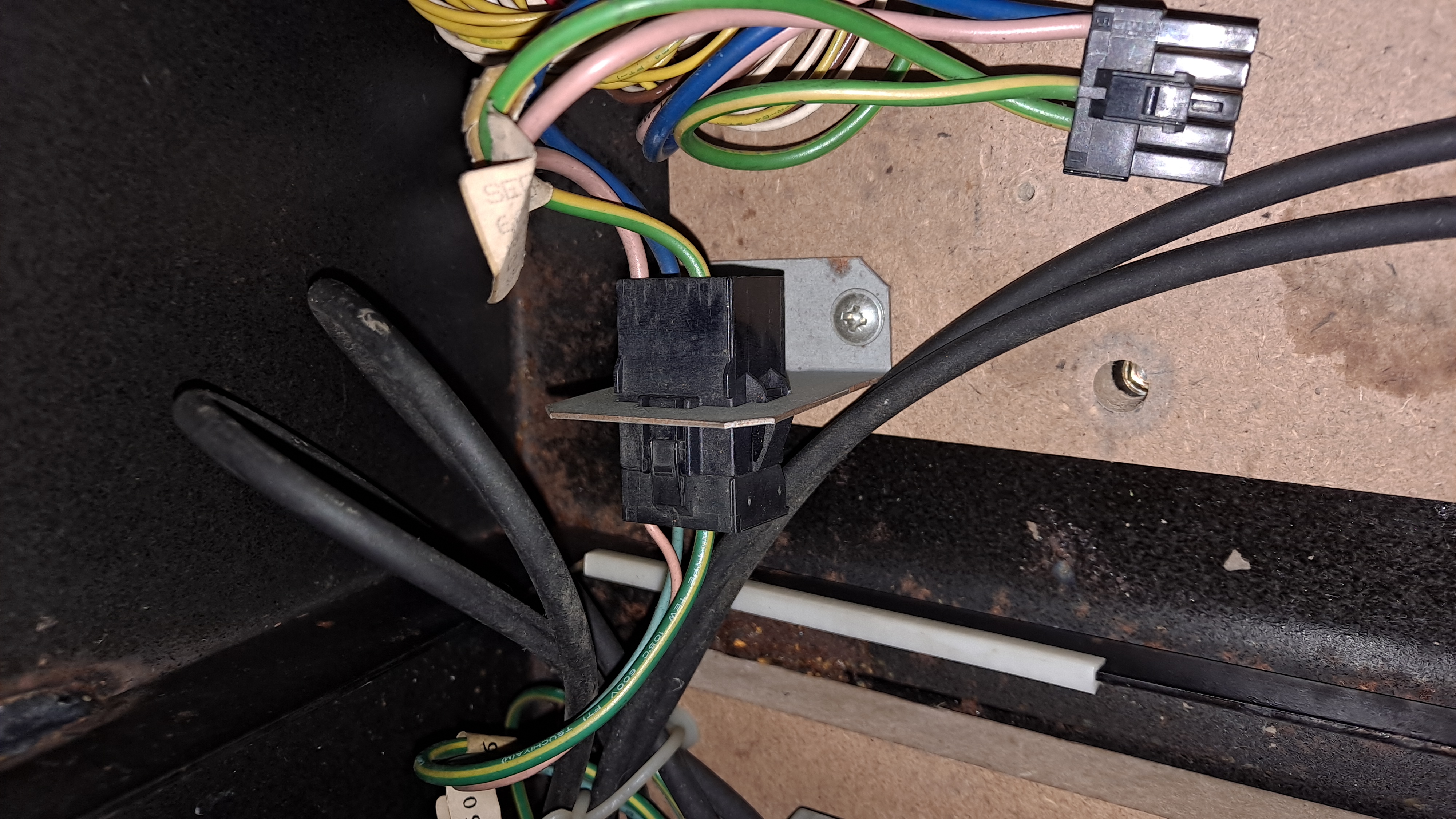

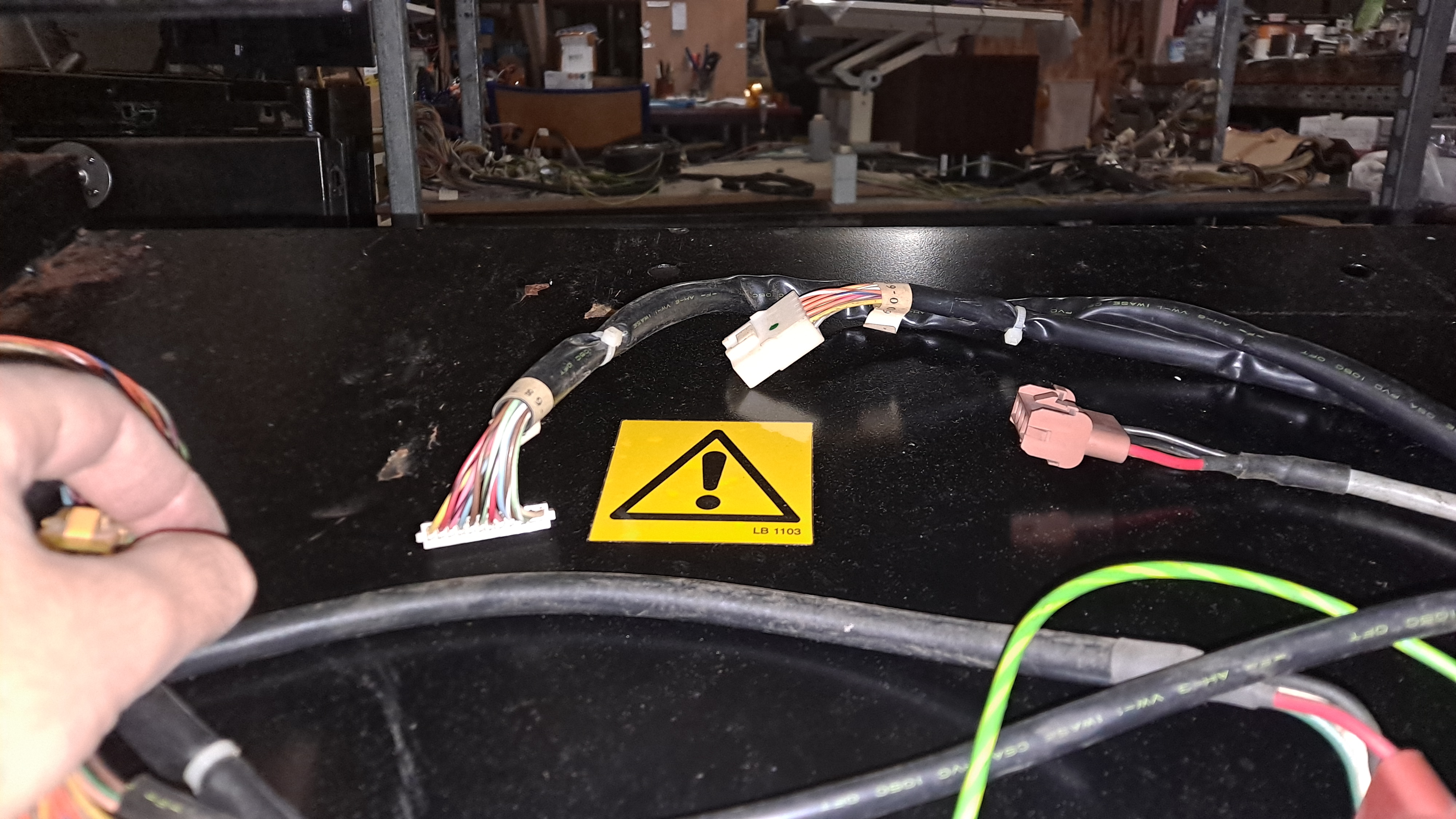

Les câbles qui s'arrêtent au niveau du panel sont donc :

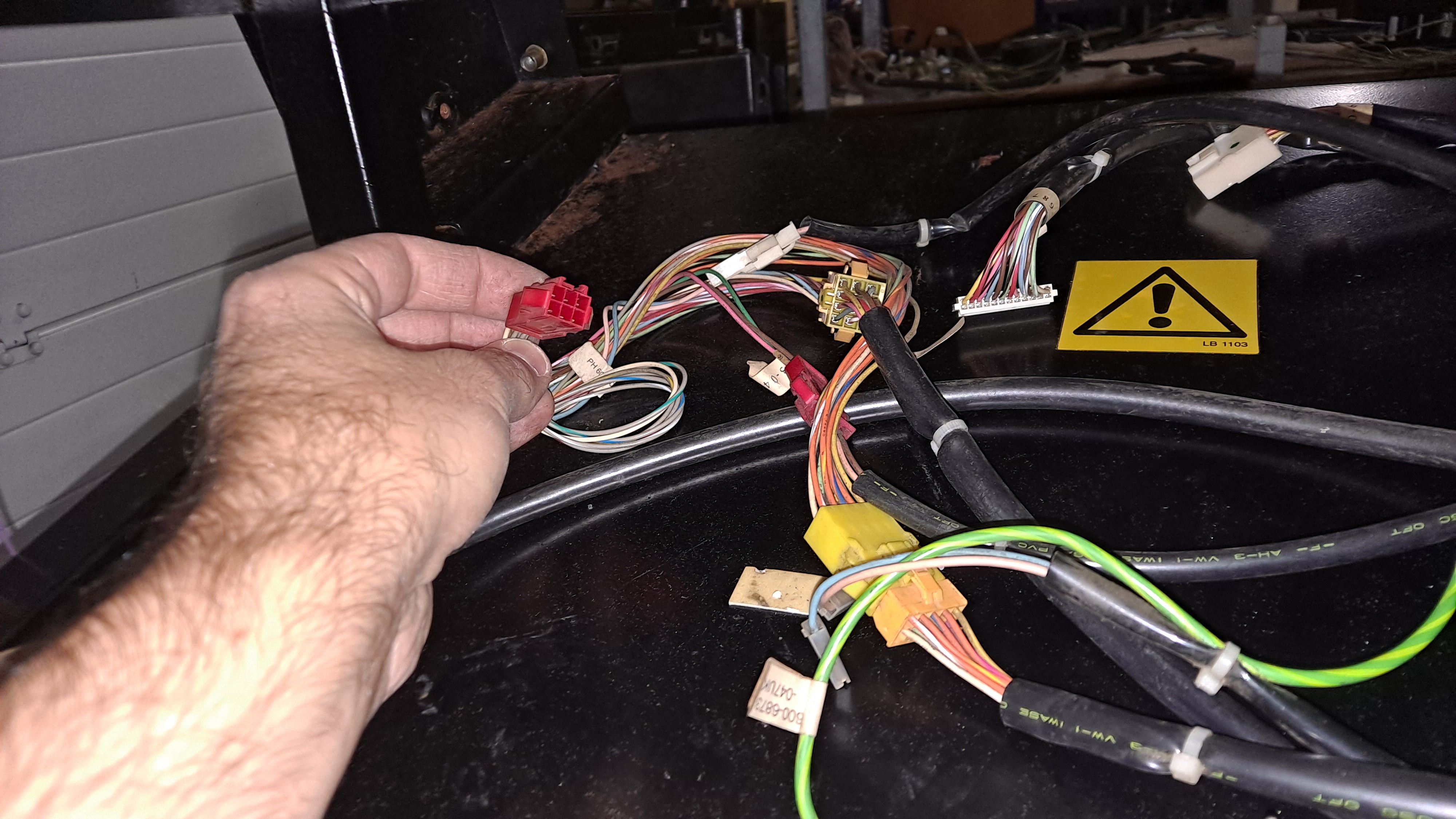

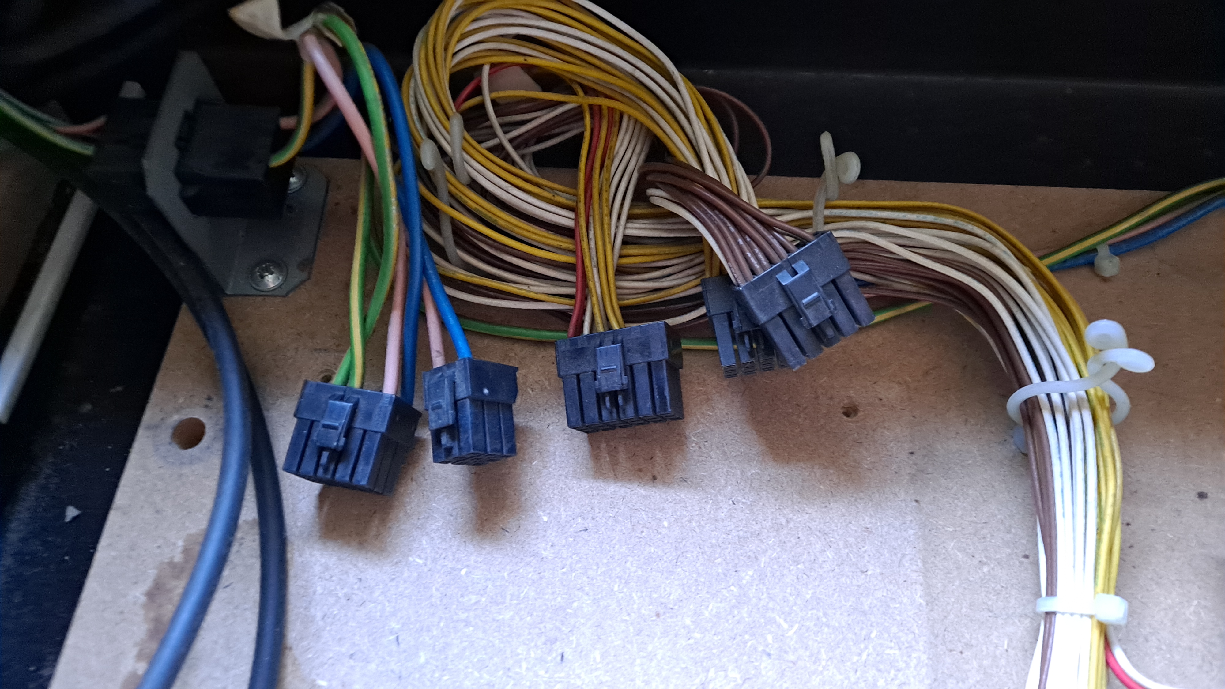

Le shifter avec son connecteur rouge à 6 pins :
De gauche à droite : Pannel Start+VR Buttons (JST NH à 12pins), l'encodeur du moteur (AMP Universal Power à 10pins) et les phases du moteur (Molex MLX 4pins) :

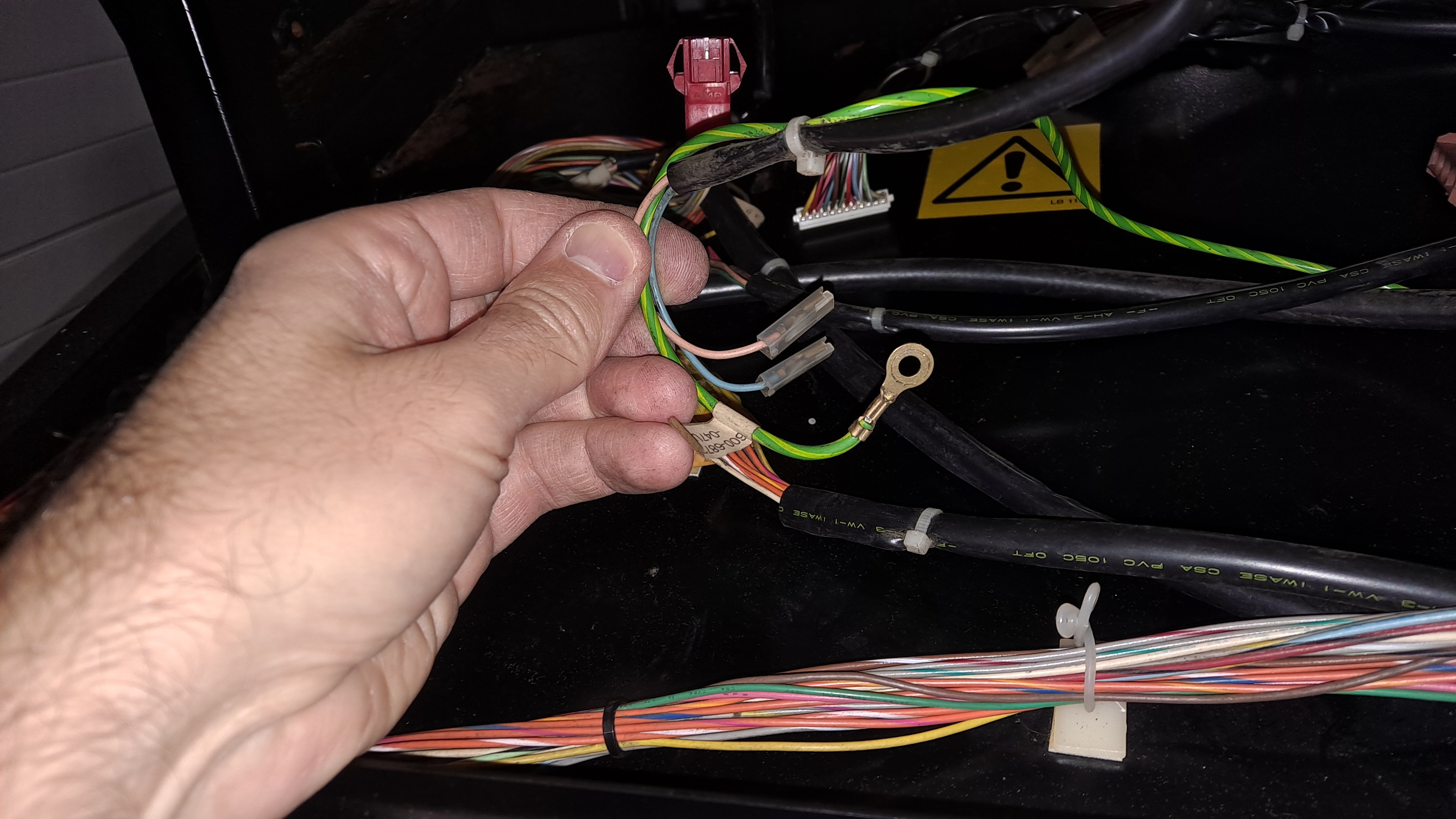

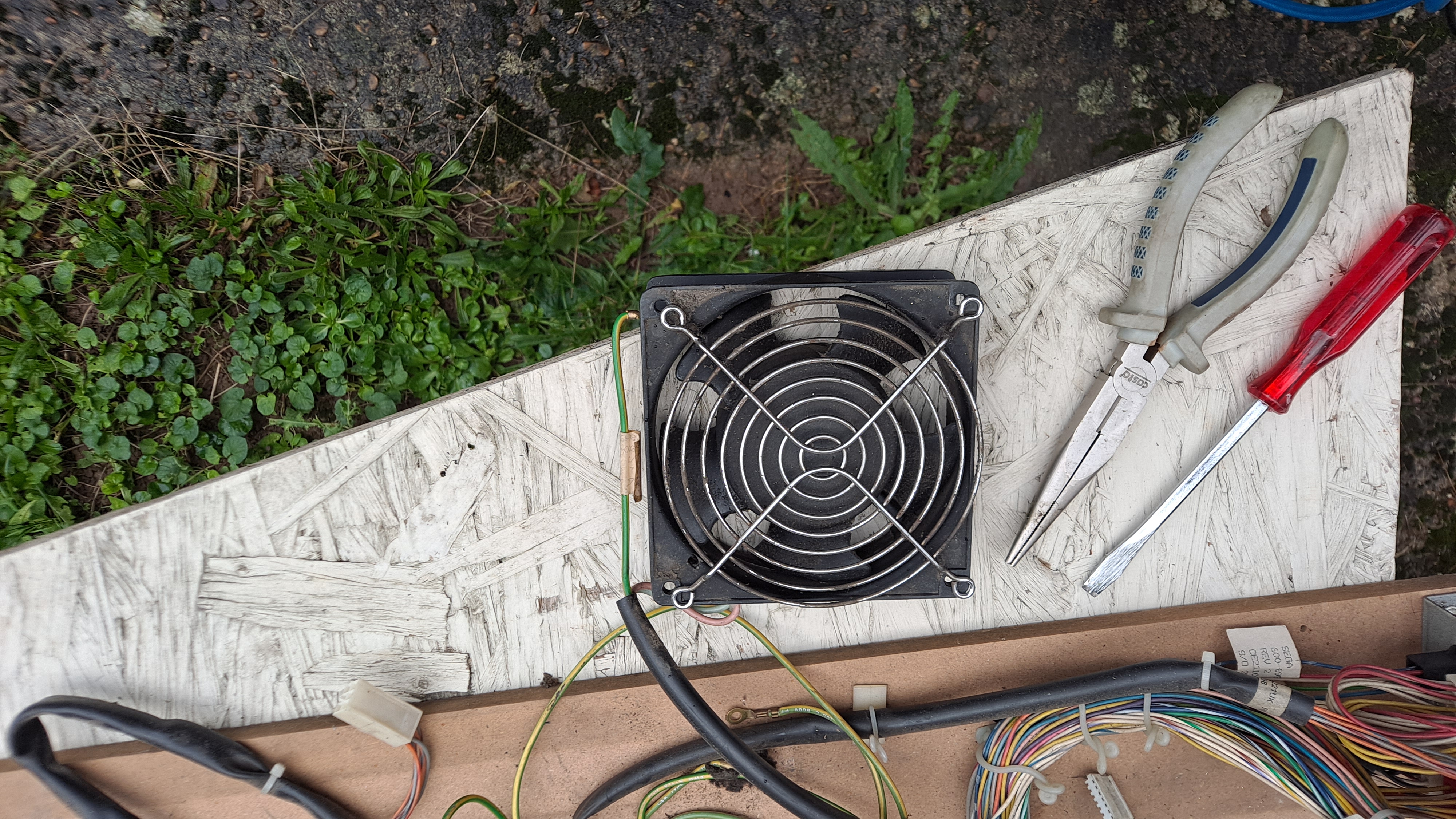

L'alim du ventilateur du panel et sa terre :

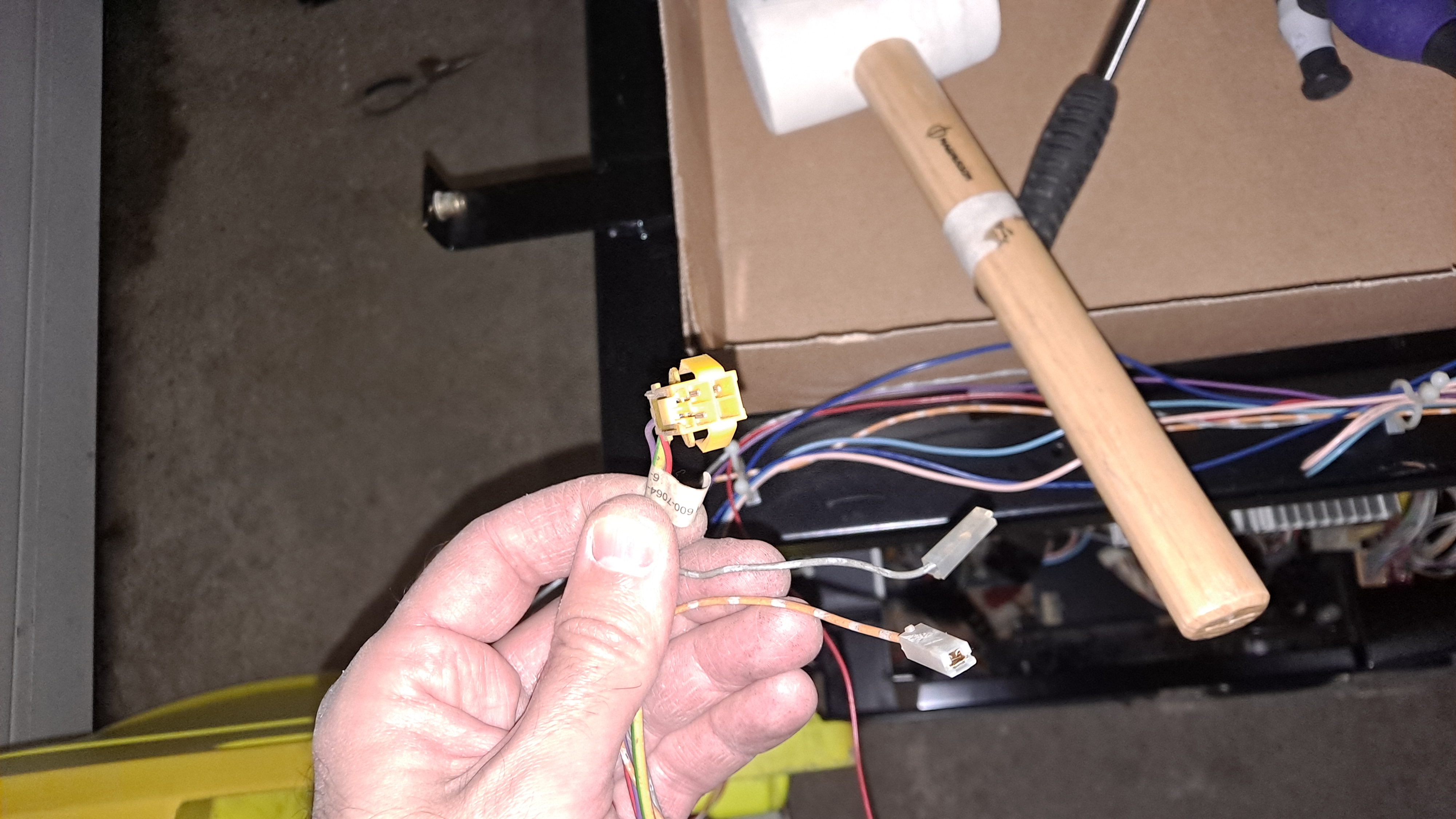

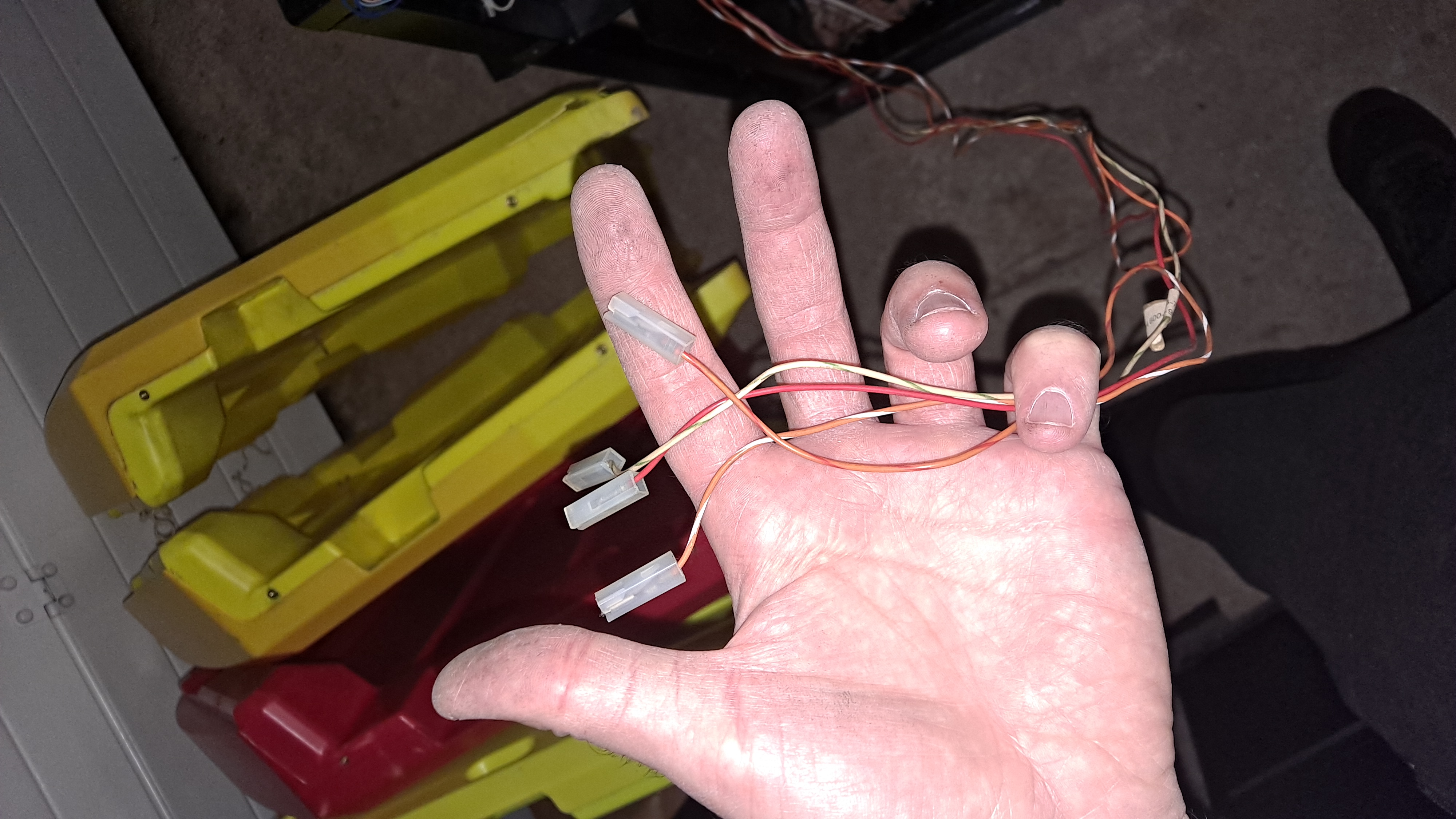

On bascule de l'aute côté, sur ma gauche. On fait monter les Leader Lamps du topper (AMP UP 4pin) et le HP droit :

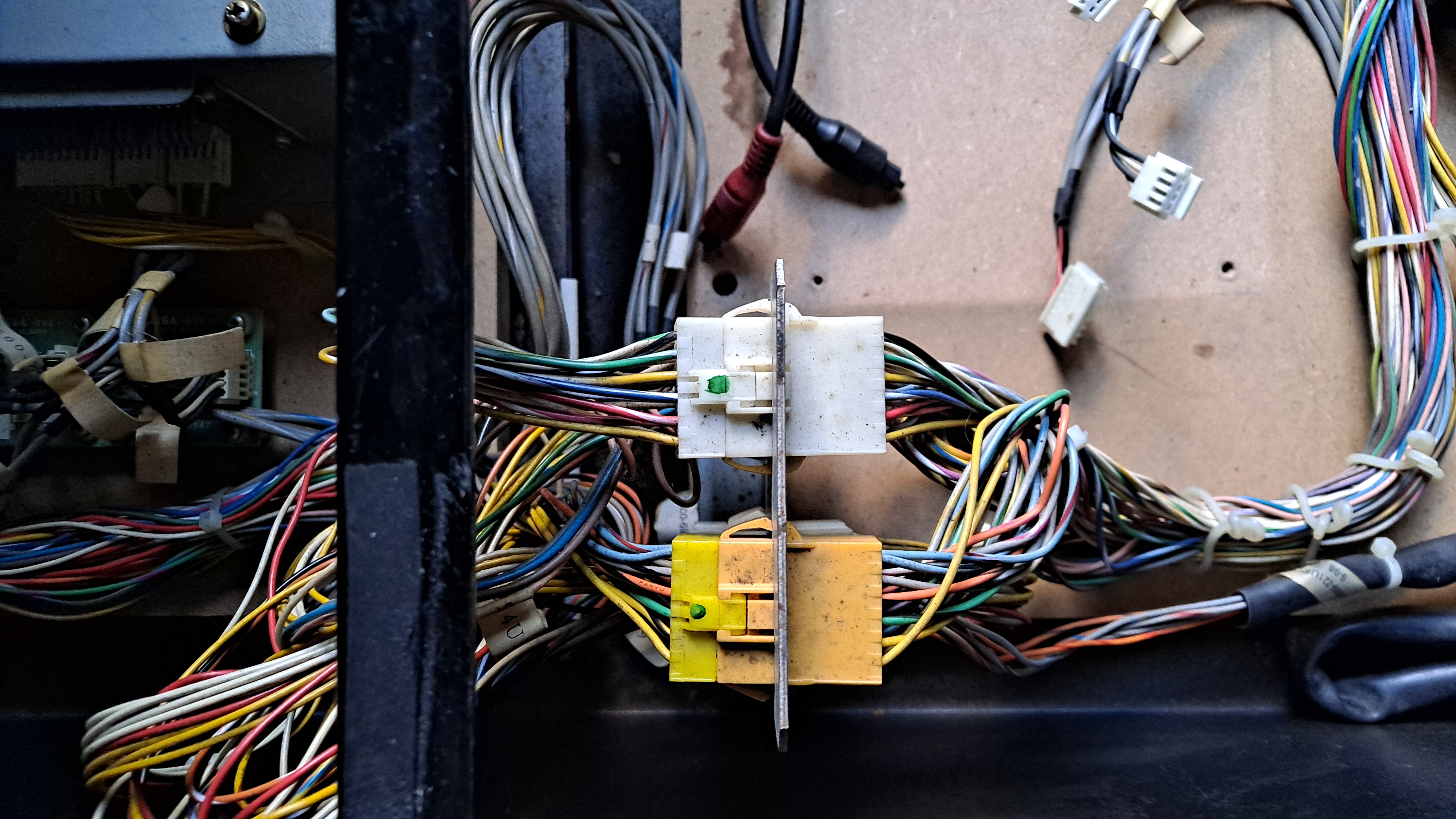

Et enfin, ceux pour lesquels j'ai mis 1000 ans à retrouver où ils vont... Les cosses du bouton CREDIT (bouton + lampe) !
Qui iront là :
Evidemment, même chose sur l'autre cab. La seule différence : le câble blanc à gauche qui monte alimenter le néon du topper.
A suivre

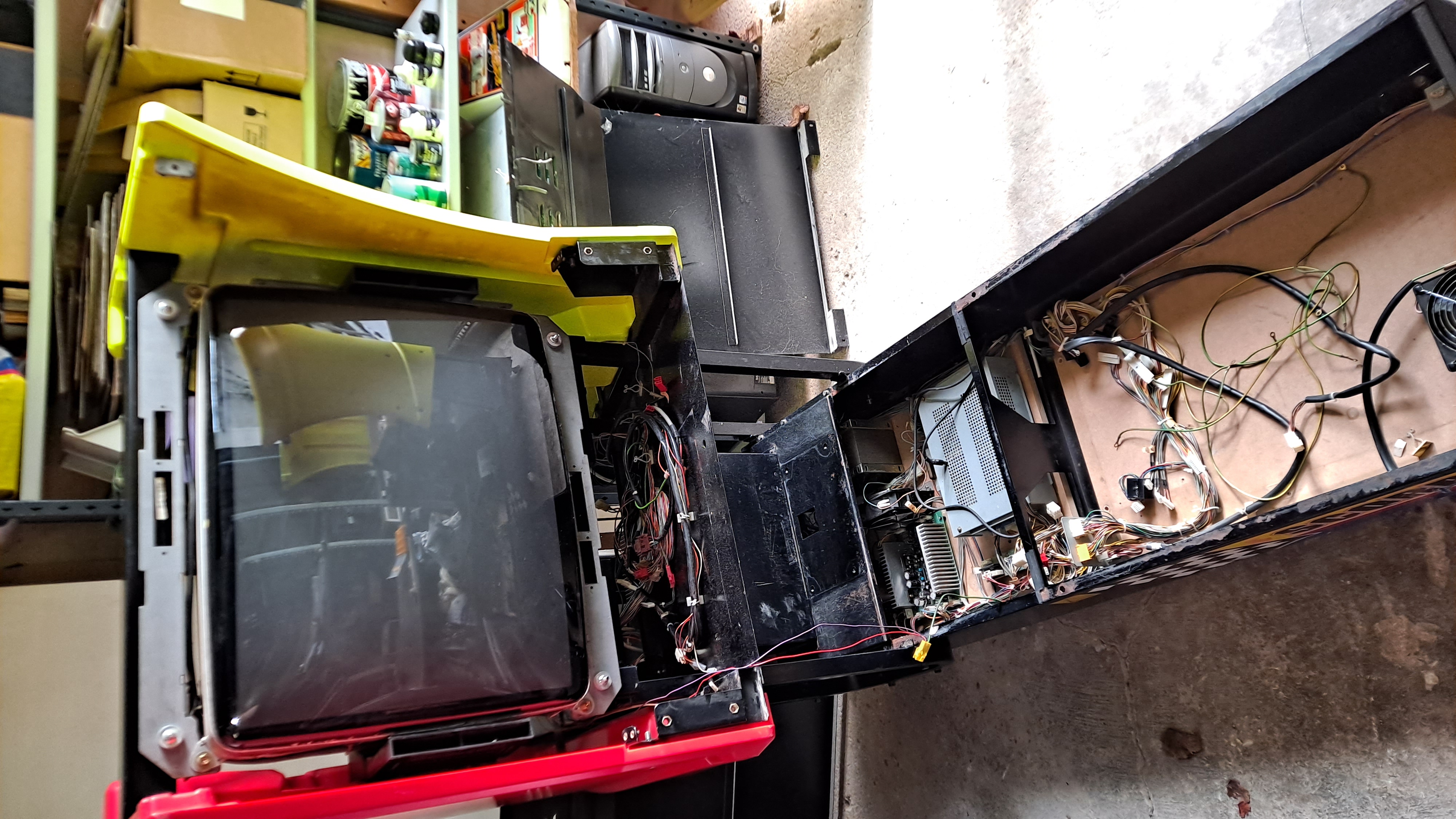

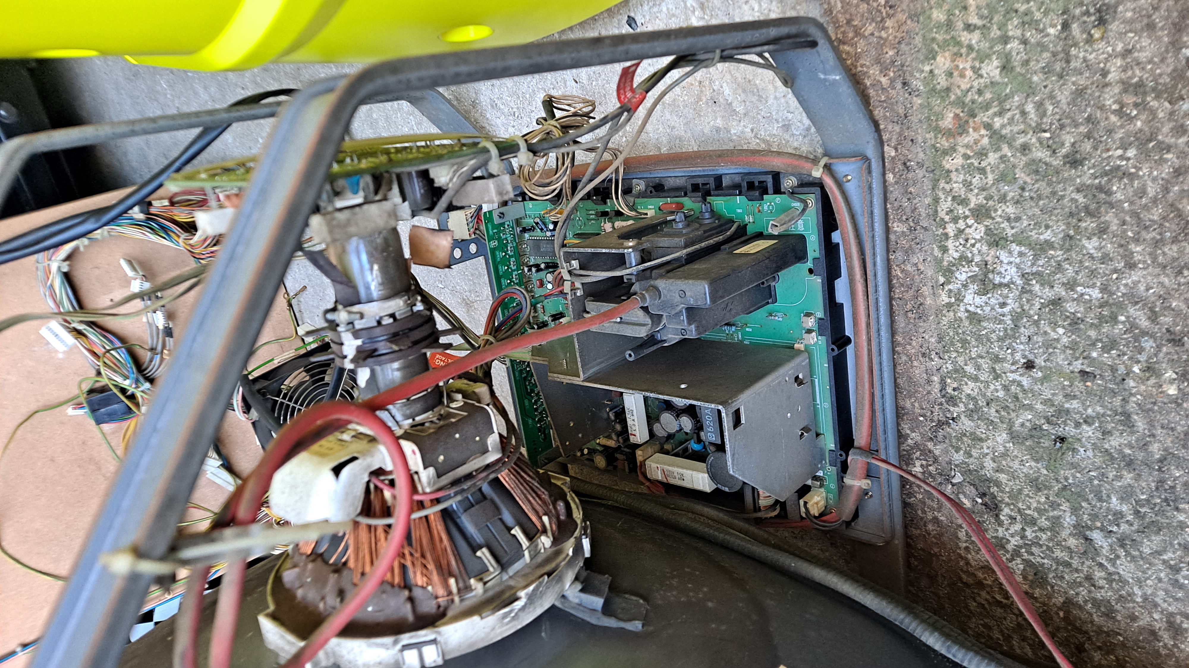

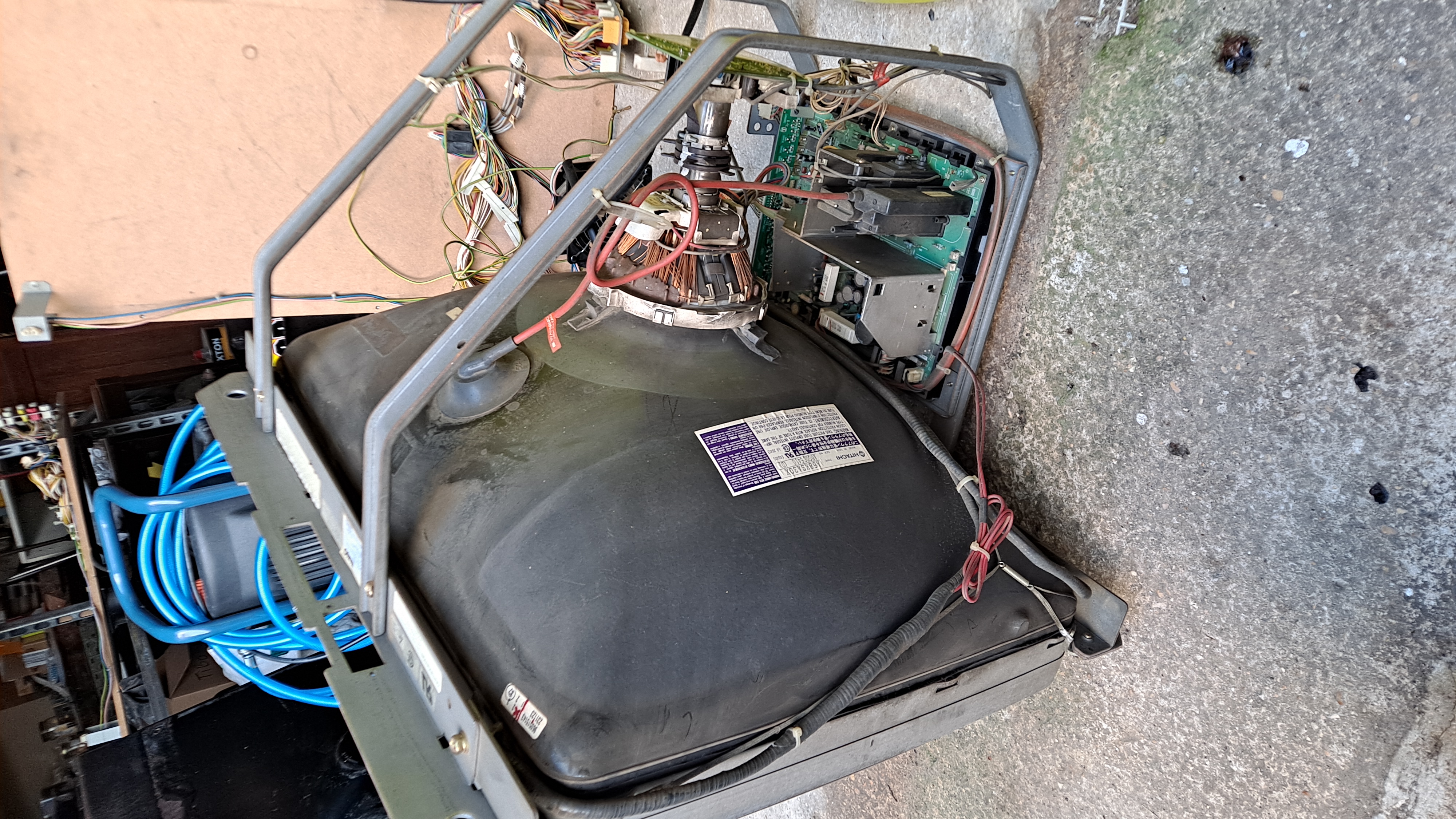

On reprend les dépoussiérages au pinceau + compresseur !
Les planches qui vont sous les sièges et les ventilateurs arrières :

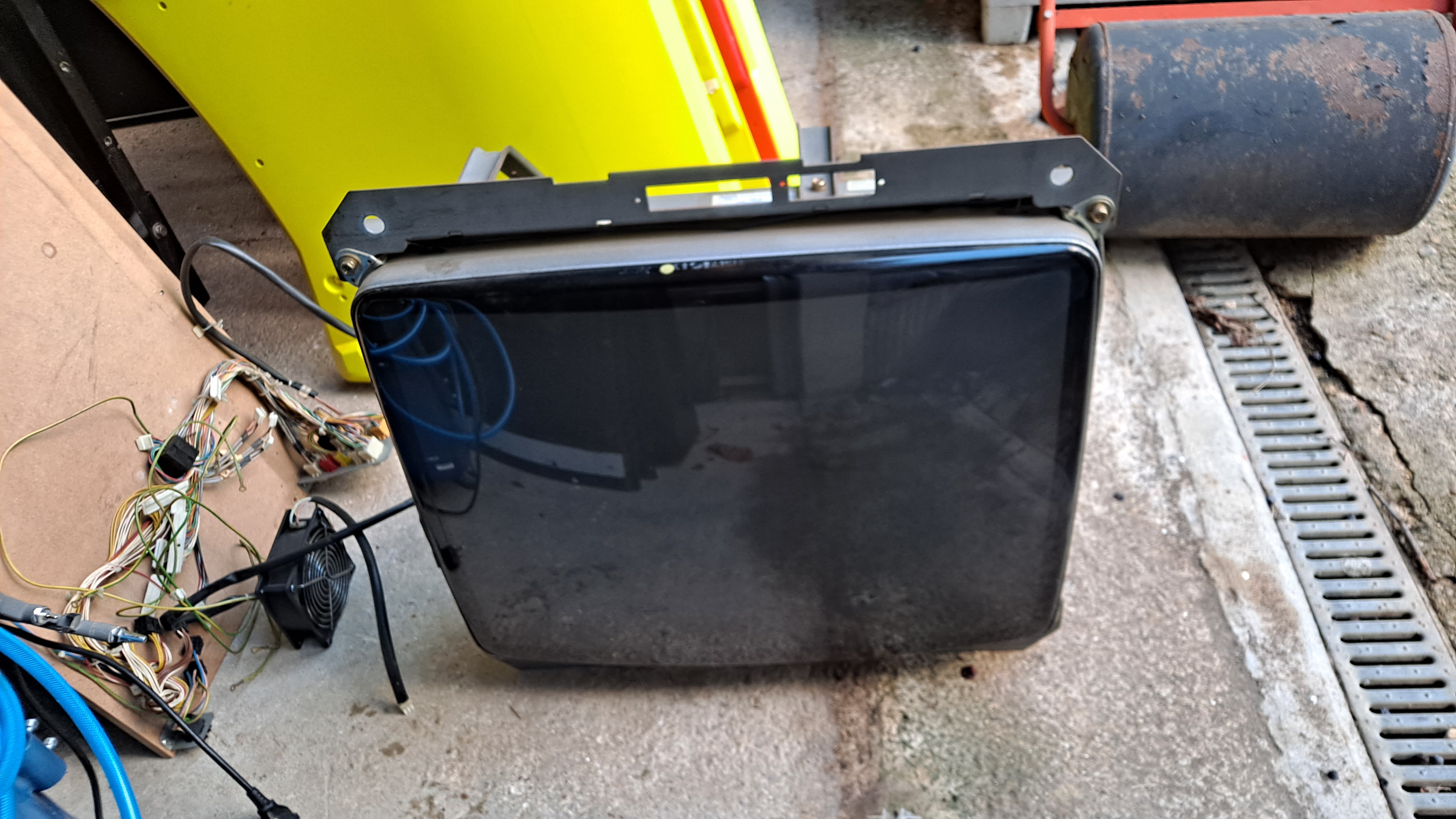

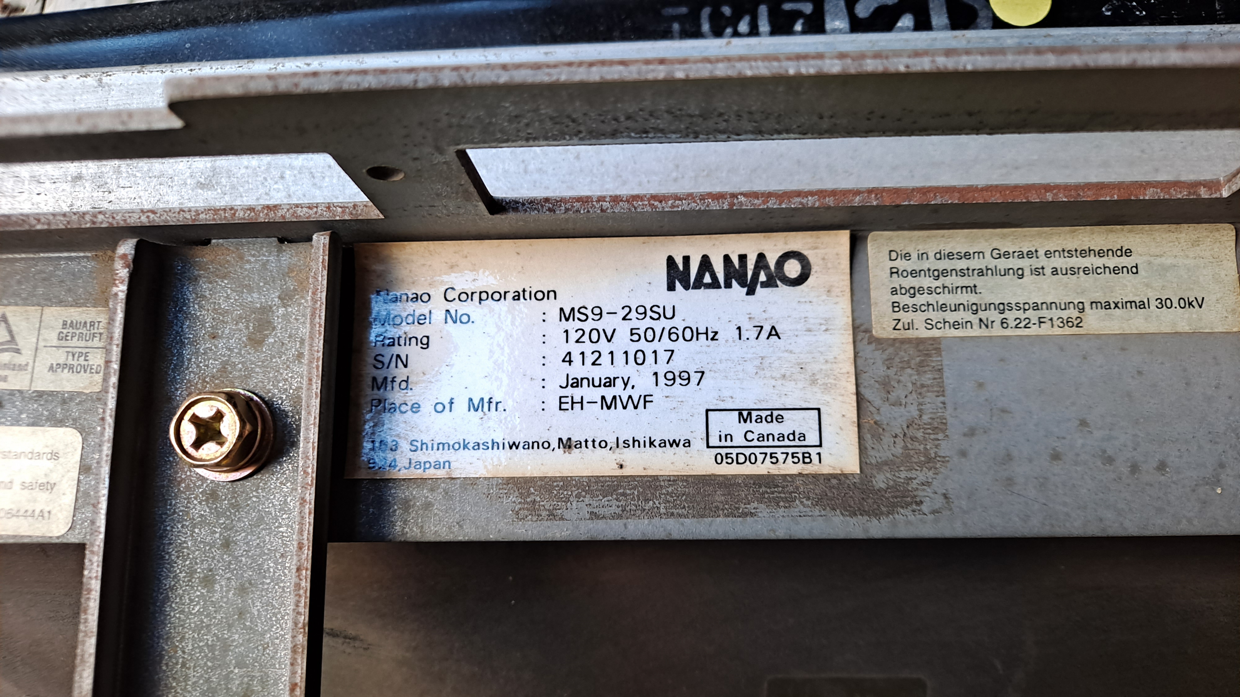

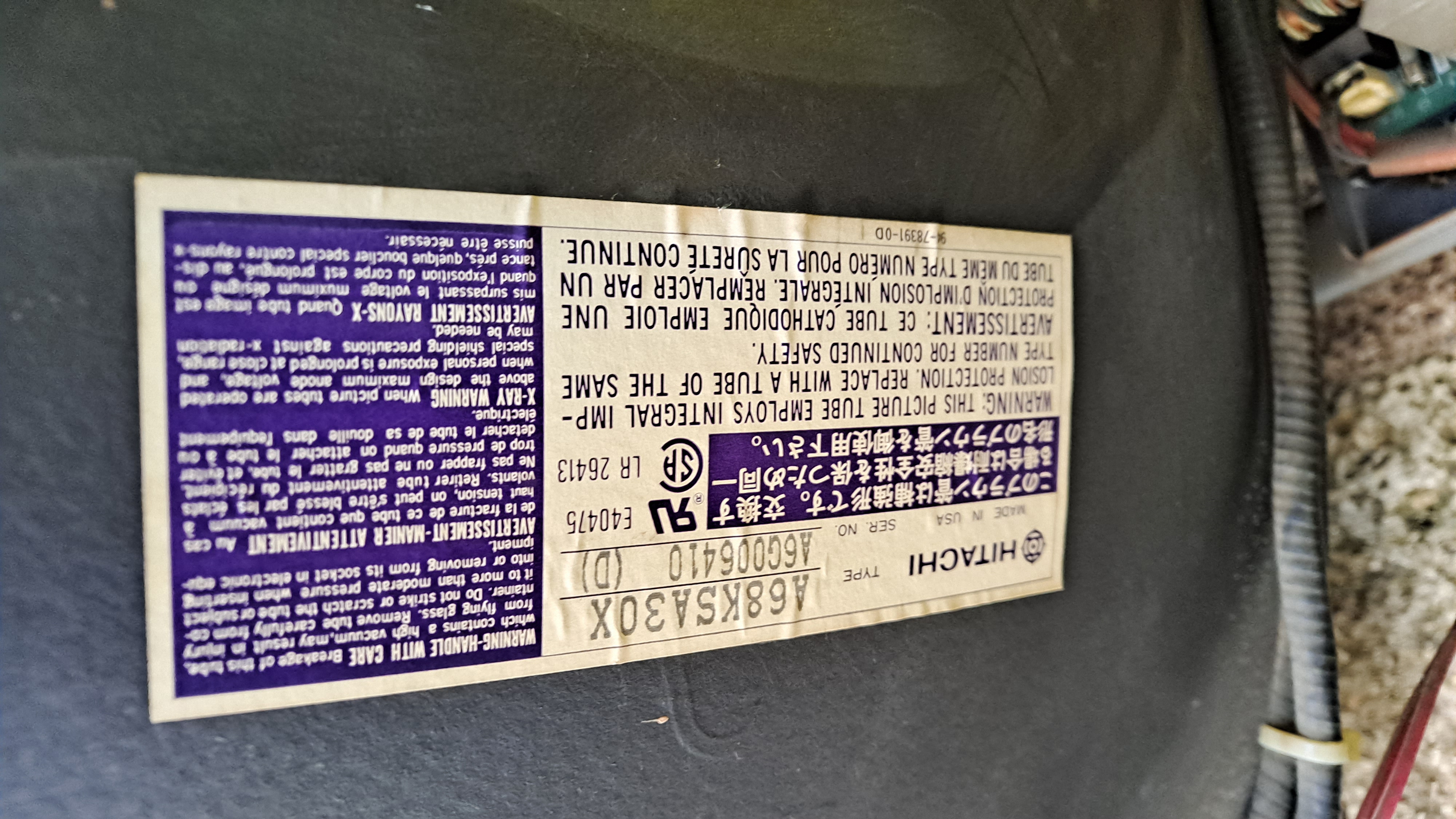

Un écran Hitachi/Nanao issu d'un twin Scud Race (Merci @EarthWormMan !) :
Placement des planches dans les caisses (pas encore fixées) :

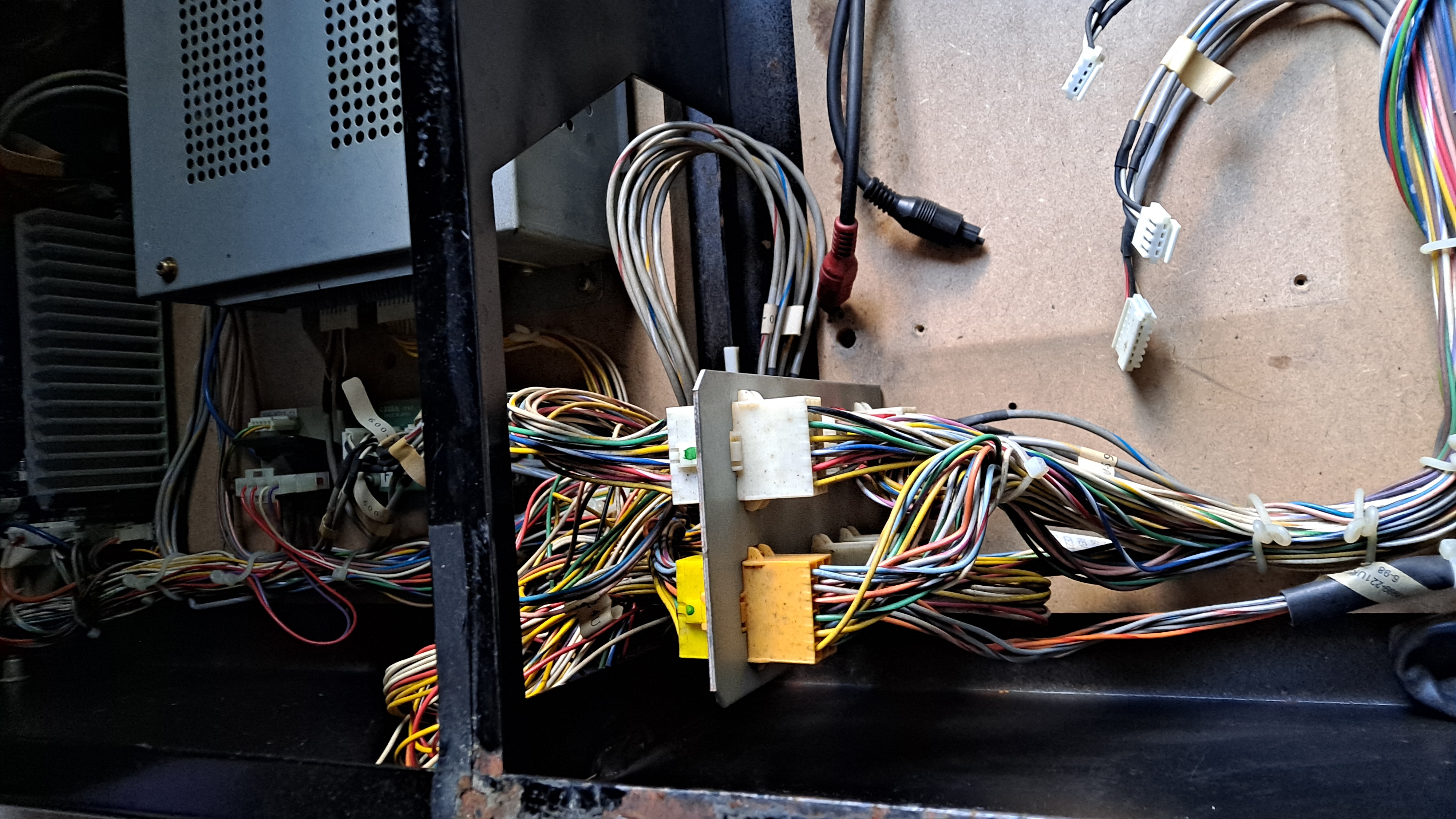

Raccordements :
Le 100V en haut, le reste en bas :
100V pour l'alim :

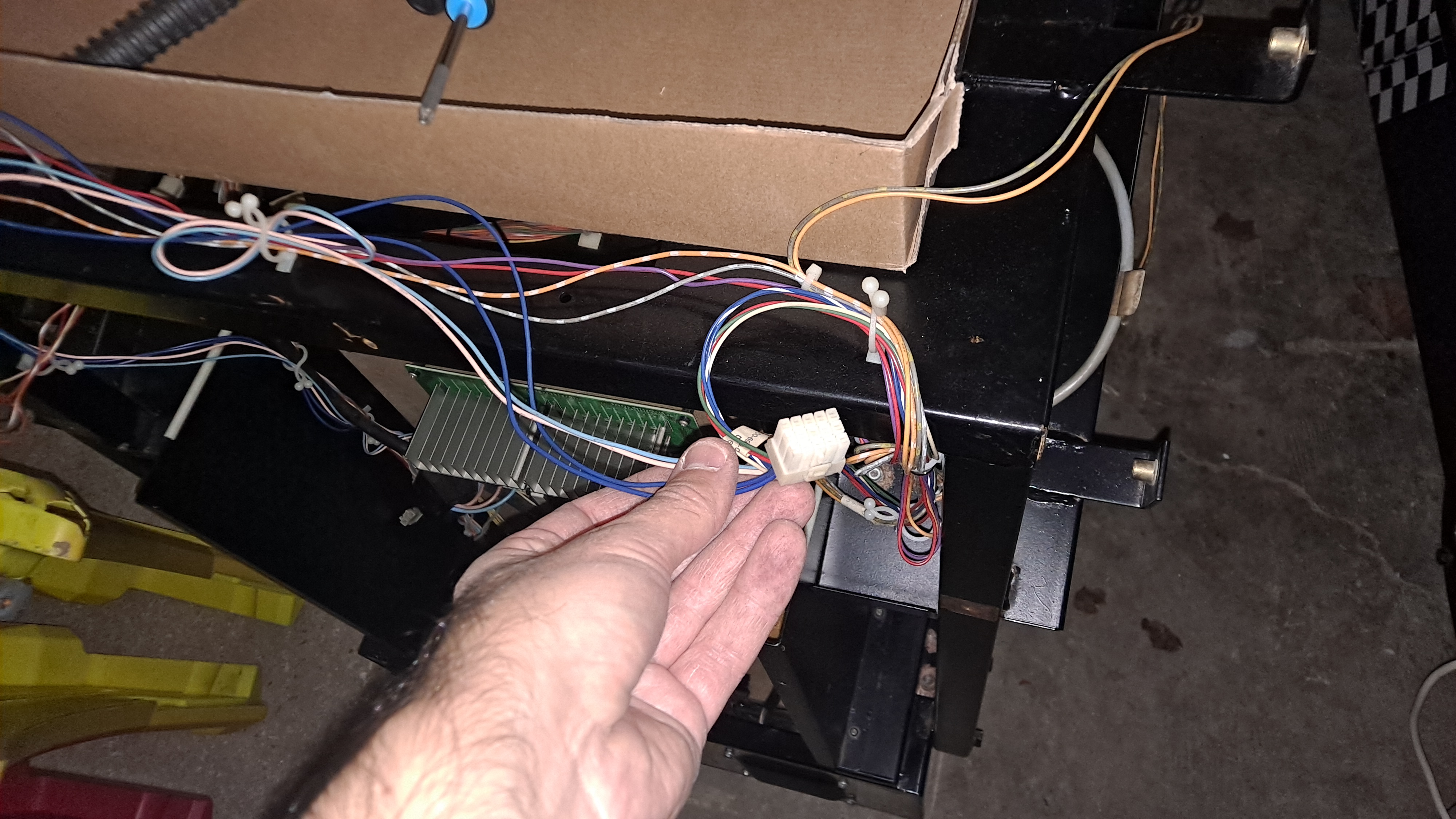

Le reste (stack, caisson basses, HP arrières, alim DC) :
Ça ça se branche au stack (ou au Mega Adapter héhé) :
Ça à l'alim :
Ça ça va au siège (caisson & HP) :

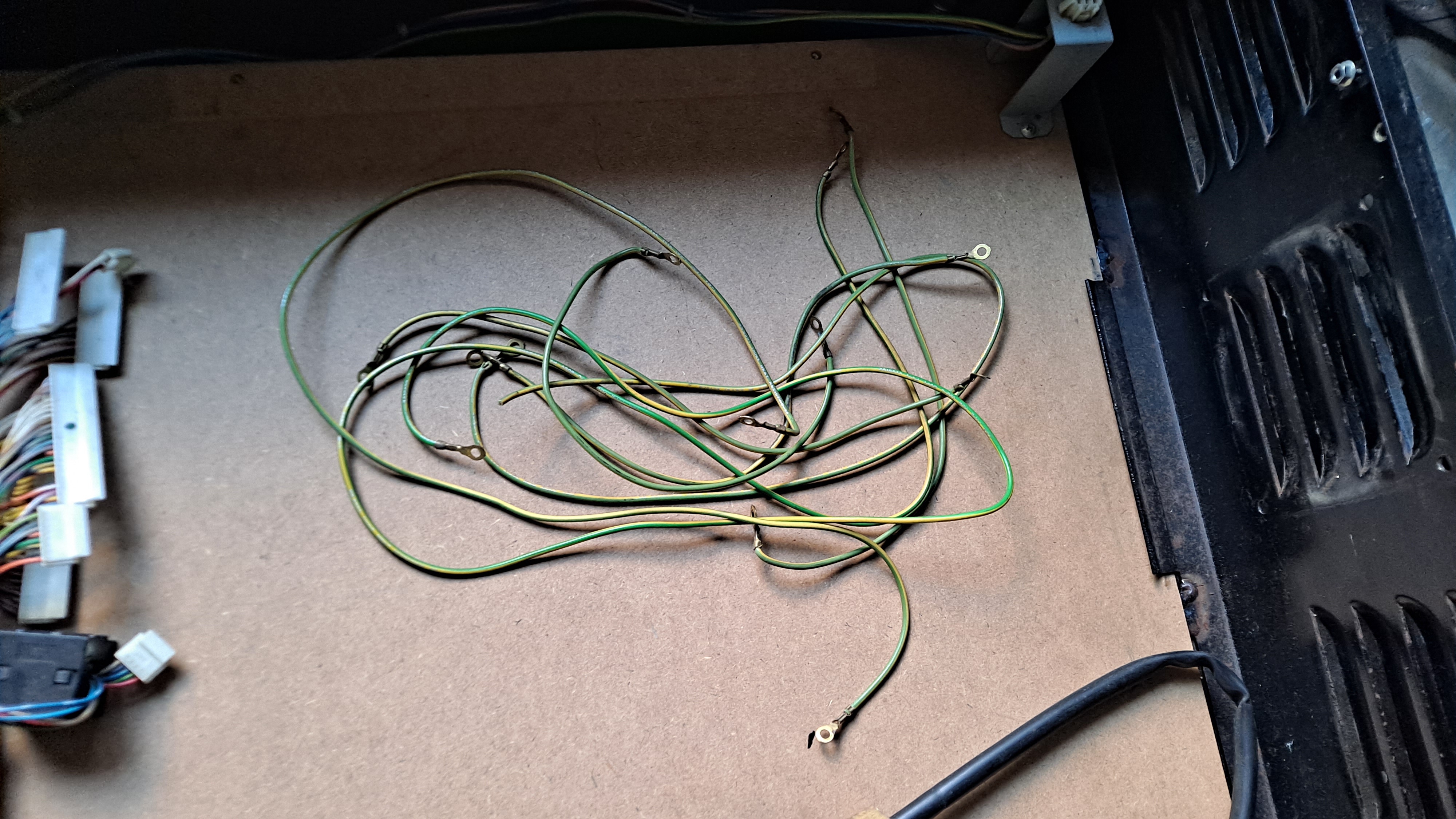

Et ça c'est un sac de fils de terre qui sera galère à replacer  ;D :
A vite ! :)

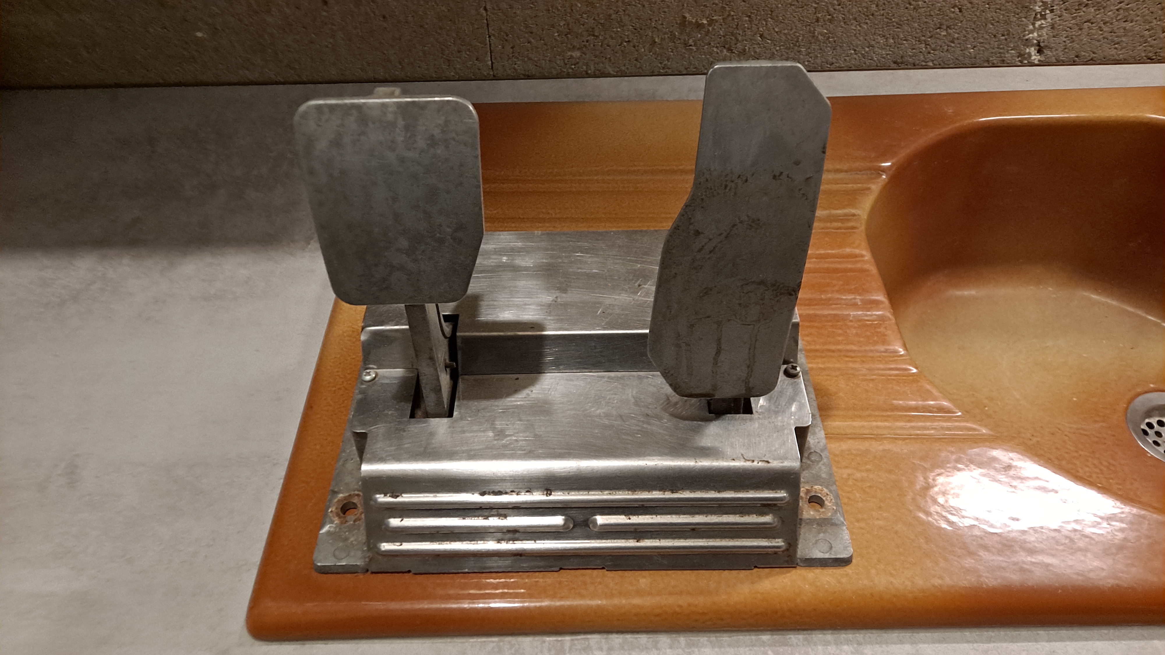

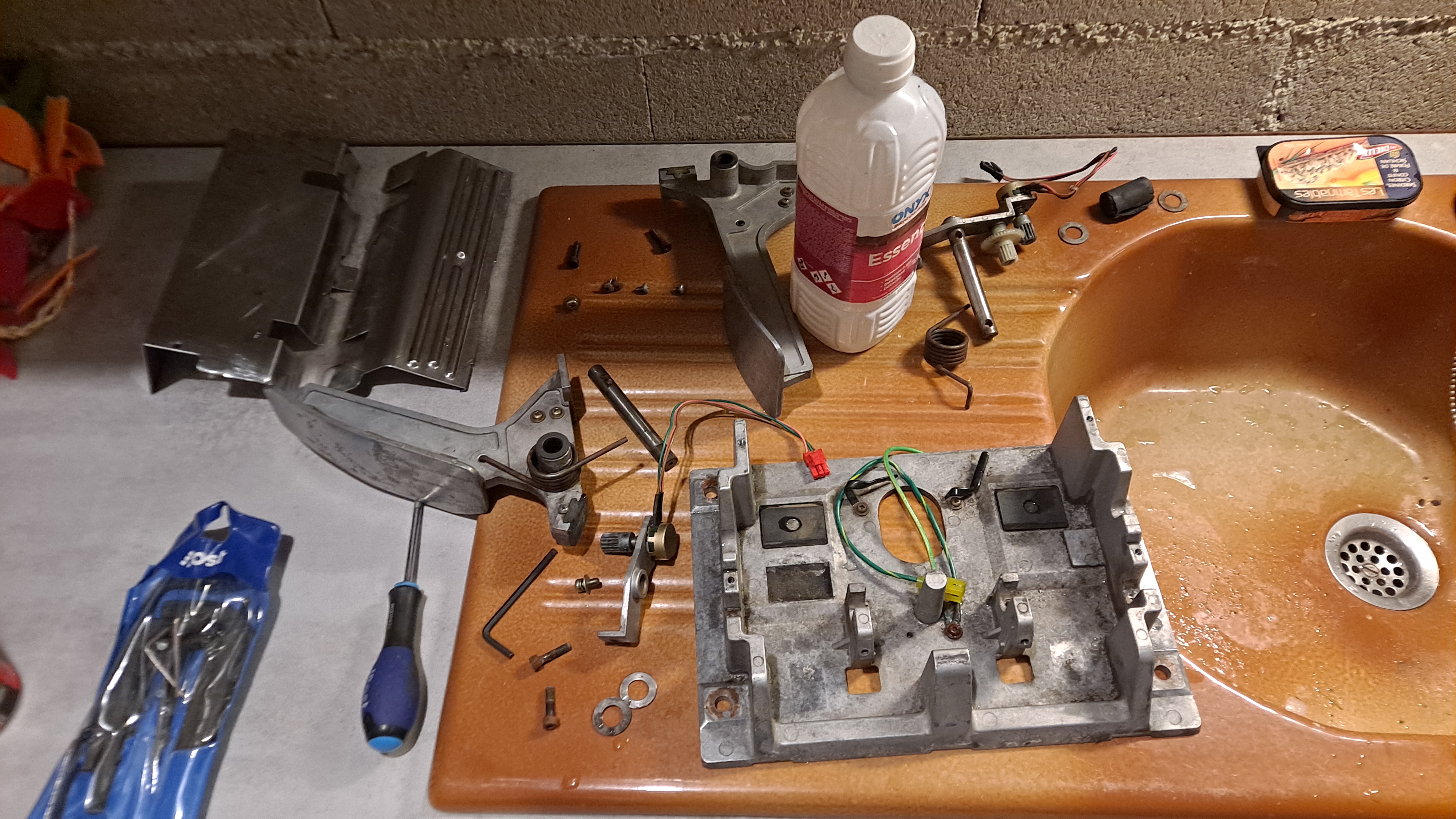

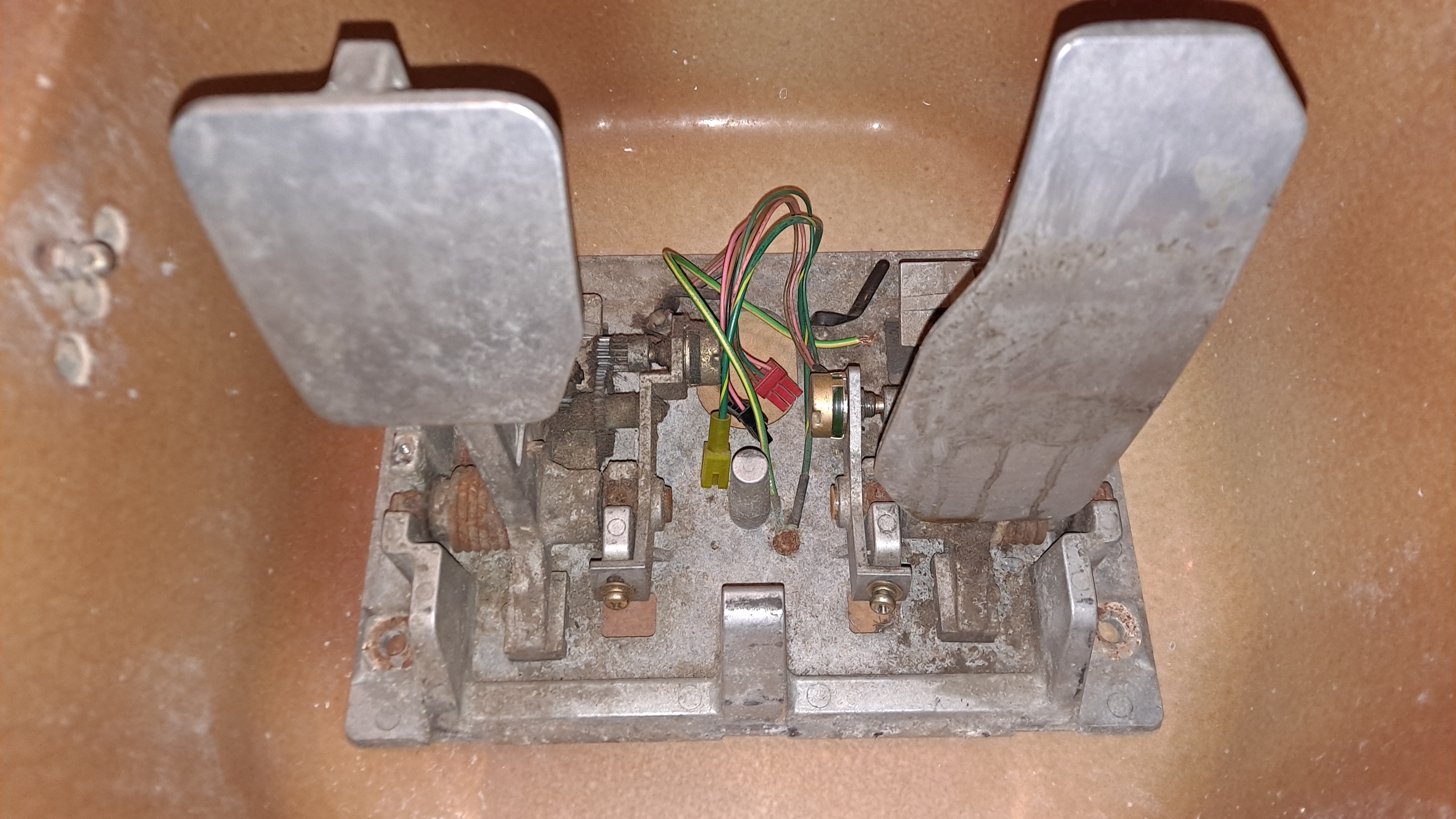

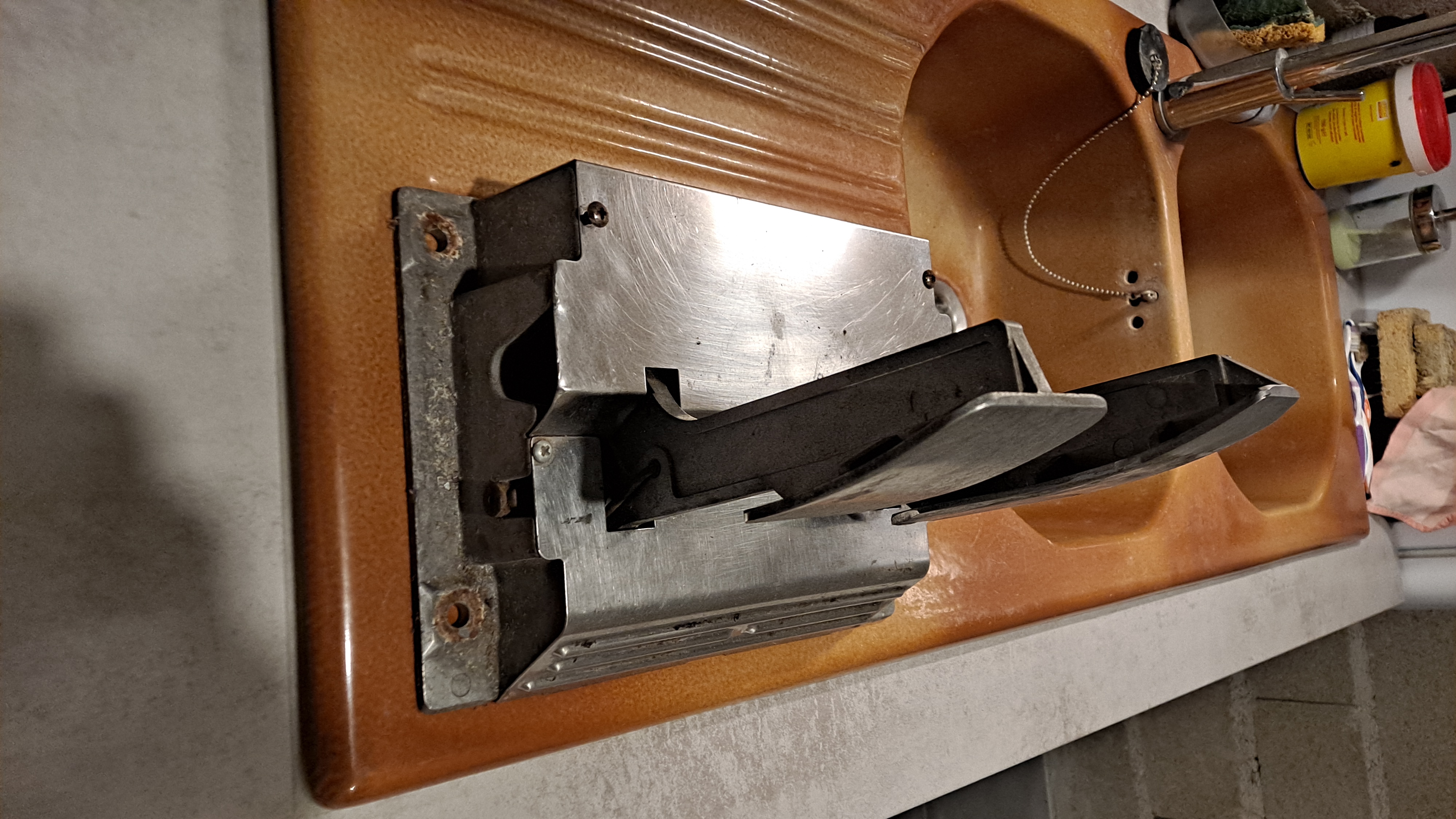

Focus sur un pédalier !
On va nettoyer celui-ci :
Démontage des carters (2 pièces, 2 vis par carter), et voici les entrailles de la bête :
Pas si encrassée que ça ! J'ai connu bien pire !!

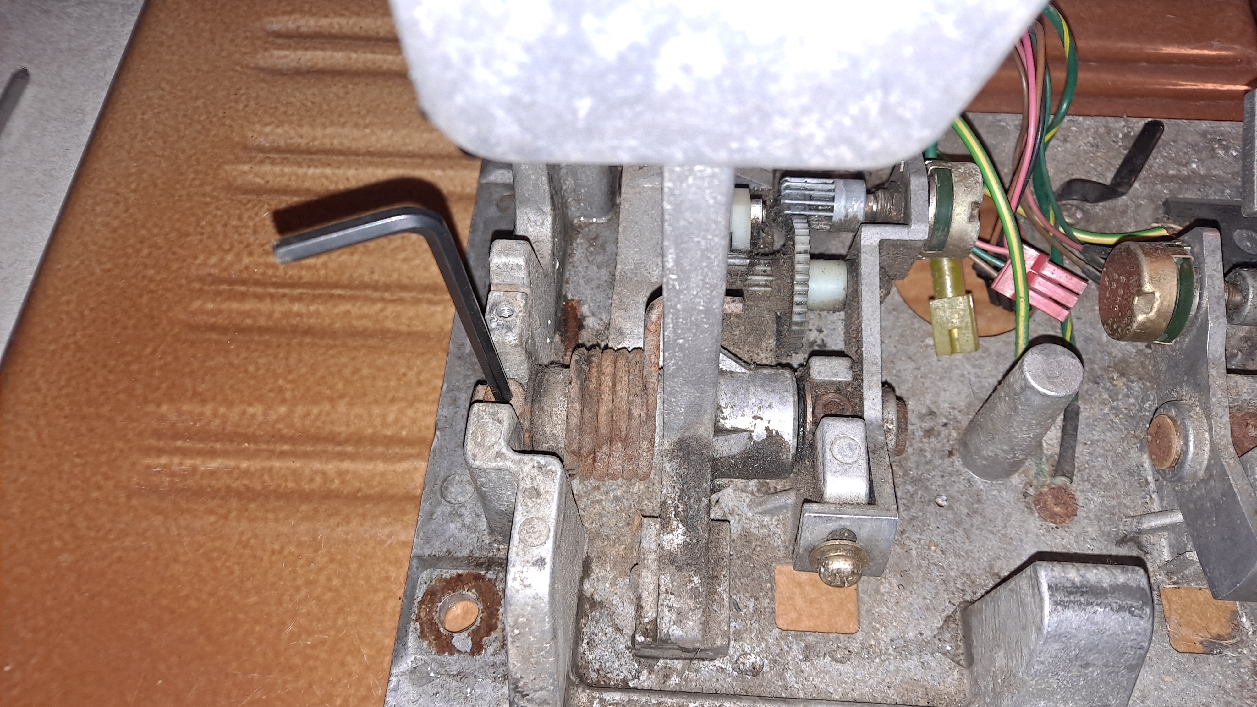

On peut démonter chaque pédale grâce aux 2 vis Allen accessibles par le dessus. On en profite pour noter la présence de la vis laiton vers le bas de la photo. Elle permet de démonter ou de desserrer le support du potentiomètre, et donc de le régler ! Mais on verra ça un peu plus tard.

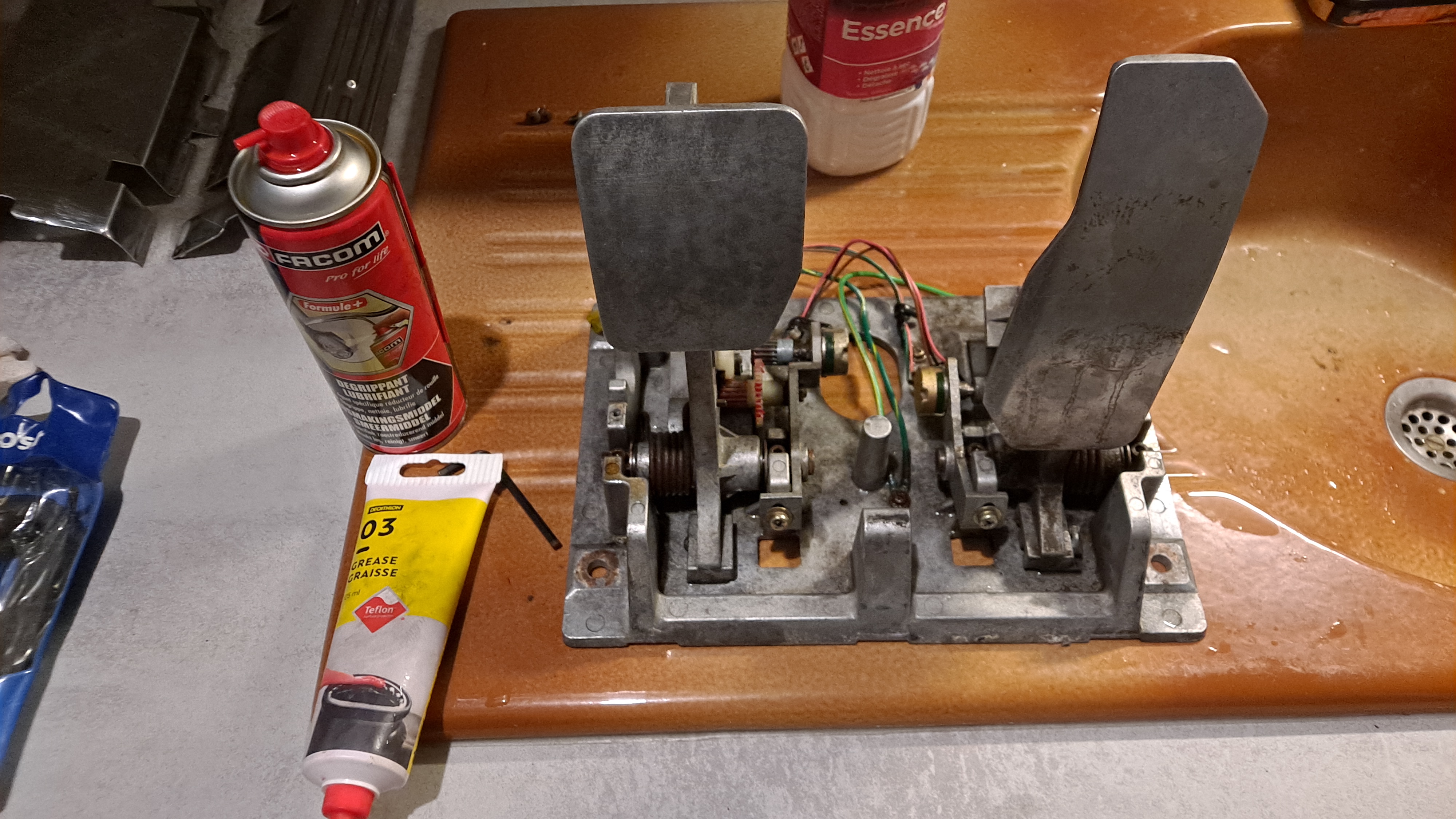

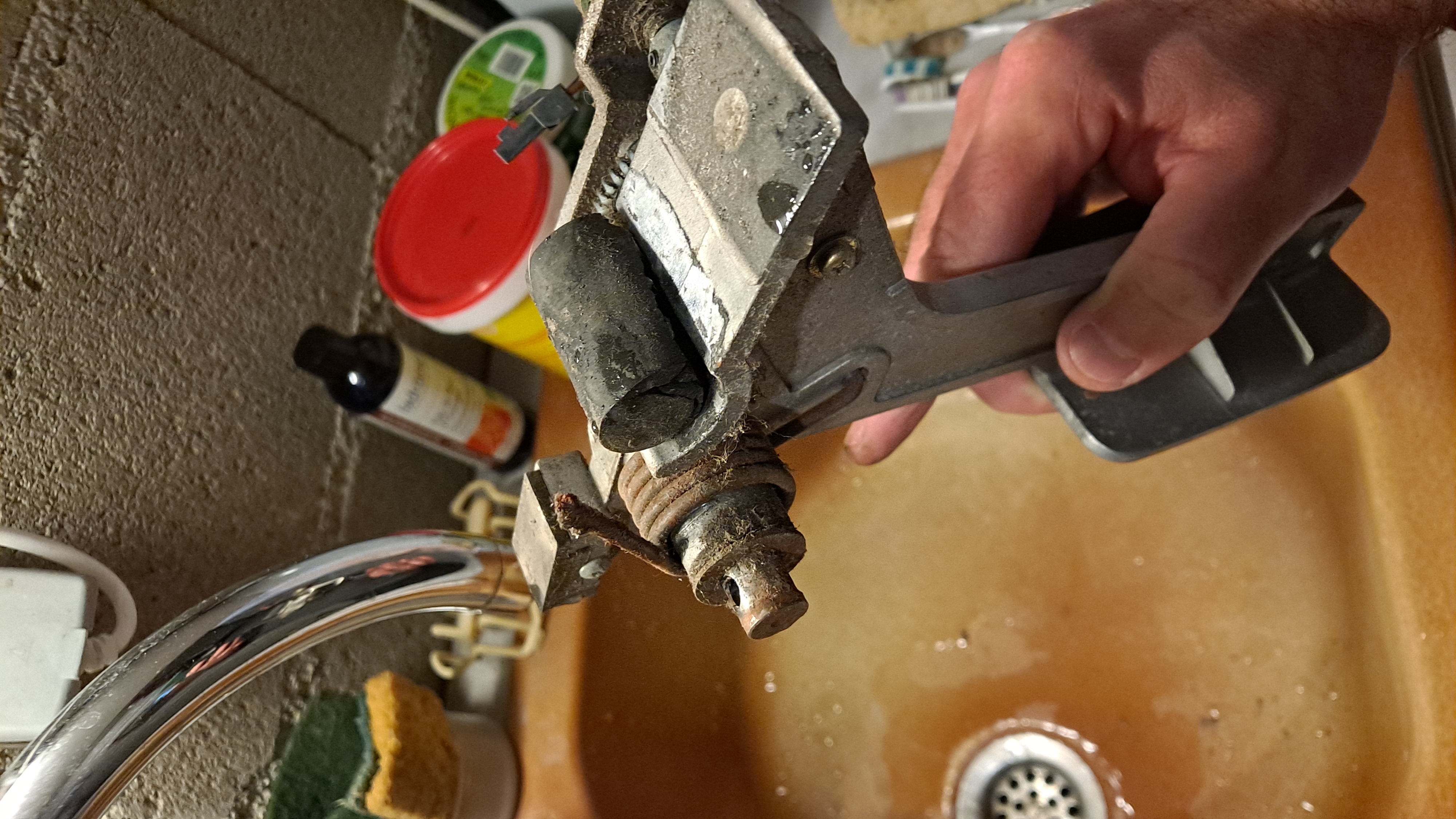

Pédale de frein démontée, on peut enlever le ressort pour le nettoyer, ainsi que le cylindre de caoutchouc, qui est juste posé/coincé dans son logement :
Le pédalier entièrement en pièces, nettoyé à l'essence F + pinceau rigide là où il y a de la graisse, et à l'eau savonneuse pour les parties simplement poussiéreuses. Tout ça en faisant bien gaffe de ne pas mouiller les potards.
On sèche bien (notamment les potards et les connecteurs au compresseur), on graisse les engrenages (j'ai fait avec de la graisse de vélo que j'avais...), on lubrifie un peu tout à la bombe (pareil, avec du lubrifiant/dégrippant que j'avais, je sais pas si c'est parfaitement adapté...)
On remonte le tout, c'est pas bien compliqué, surtout si on vient juste de démonter, n'est-ce pas Little_Rabbit ? :D

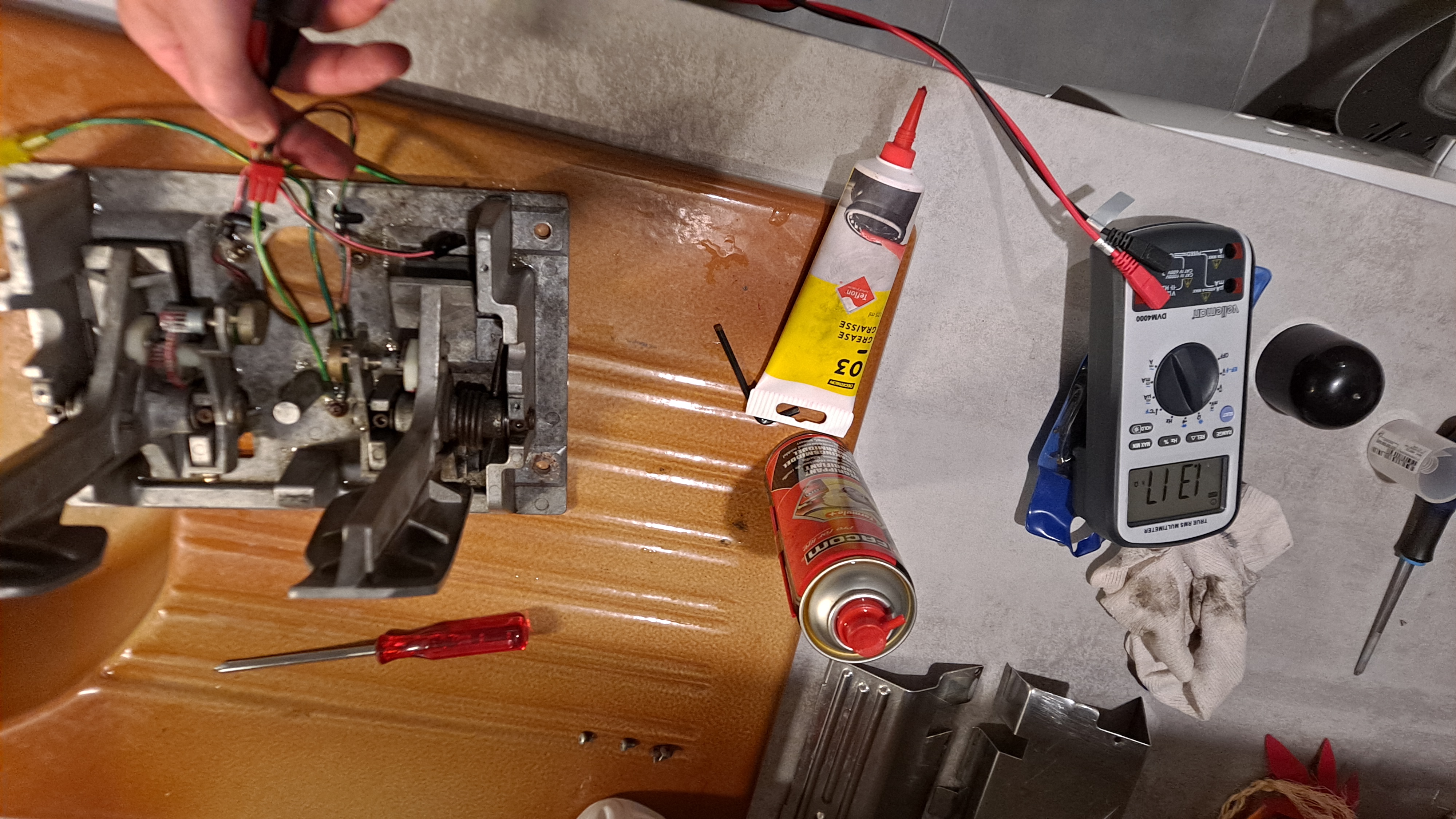

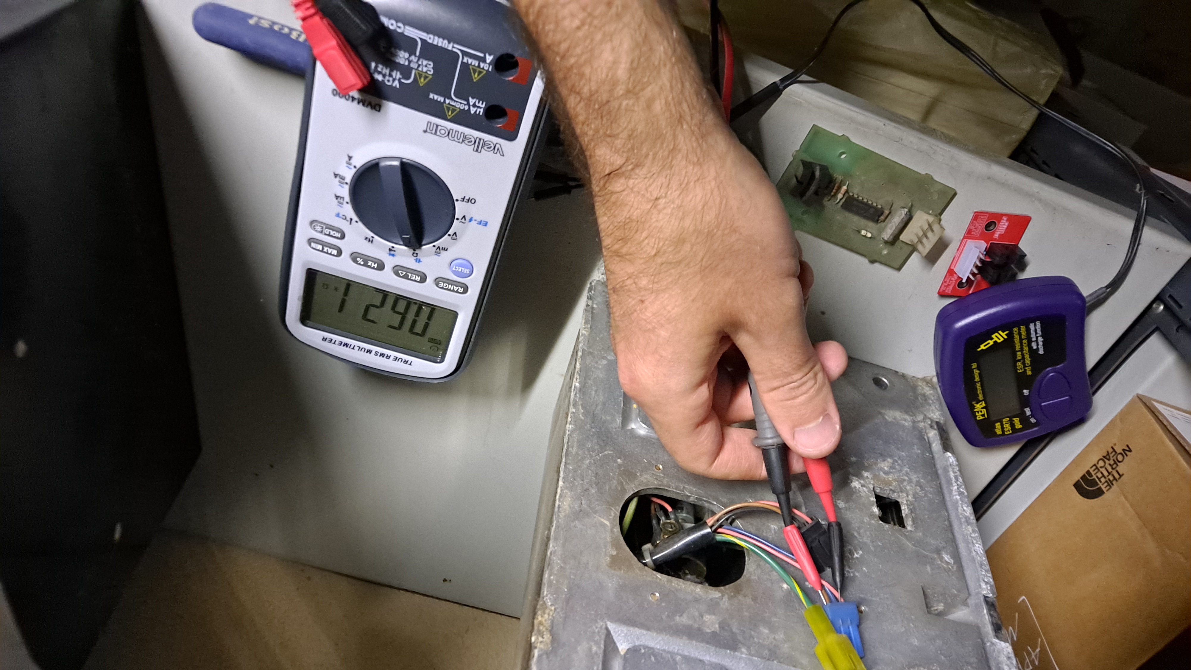

Avant de remettre les carters, on va régler les potentiomètres. Ce n'est pas forcément utile si on joue avec un PC, puisqu'on peut étalonner les pédales de manière logicielle dans BackForceFeeder. Par contre, si on joue avec un stack d'origine, c'est important. Vu qu'il est compliqué de repérer correctement pour remonter pile-poil comme c'était, on va préférer la solution de la mesure. Sur l'autre pédalier (qui, je l'espère, n'a jamais été démonté), je mesure la résistance entre le fil marron (la masse) et le fil du milieu (le signal) lorsque les pédales sont relâchées. Pour l'accélérateur comme pour le frein, j'ai environ 620 ohms.
Sur le pédalier en cours de remontage, je desserre la vis laiton citée plus haut et je fais pivoter autour de l'axe de la pédale tout en mesurant sur les mêmes fils que précédemment. Quand j'ai la bonne valeur, je resserre la vis.
Et voilà ! Je peux remonter les carters !
A bientôt !

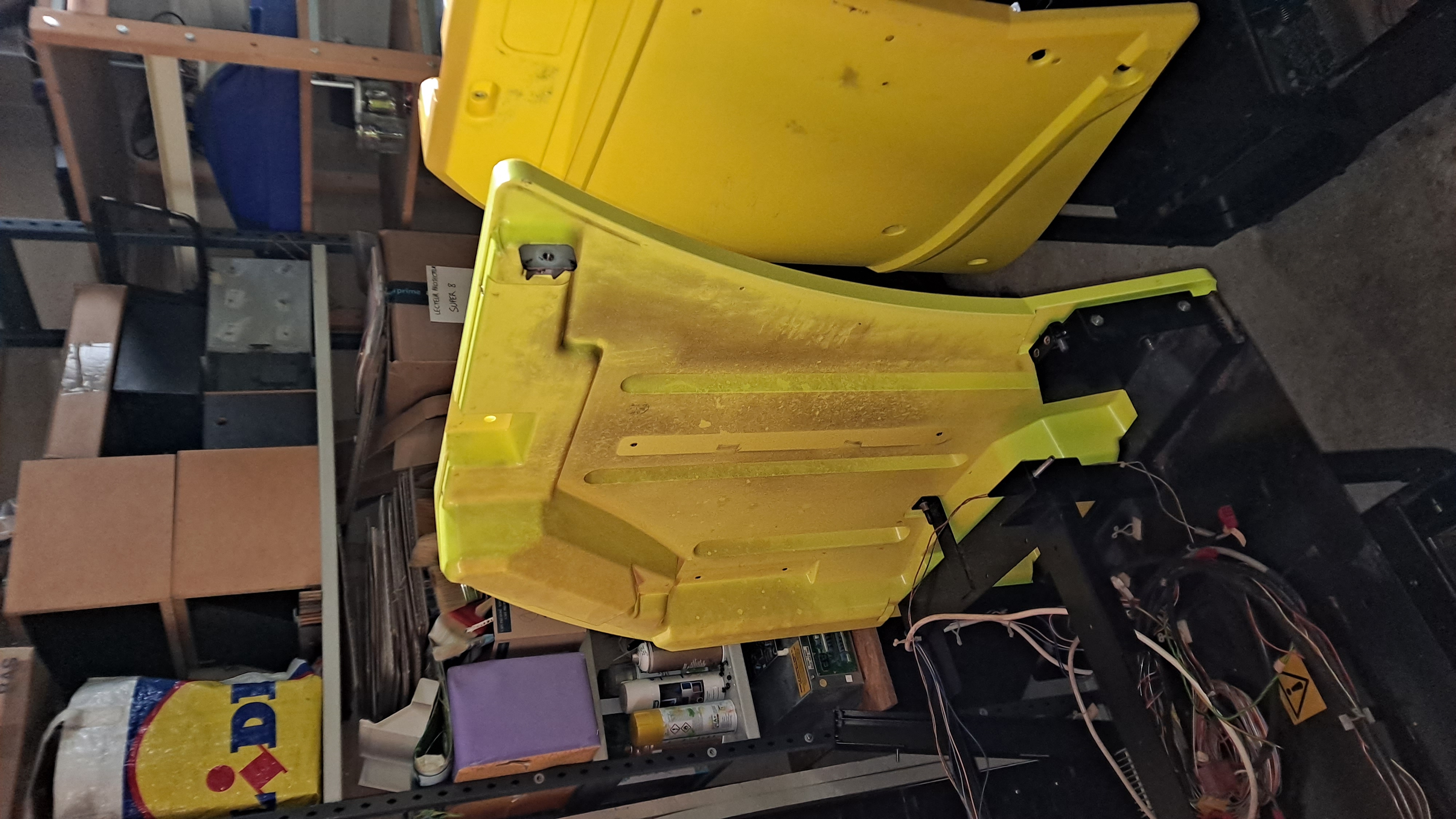

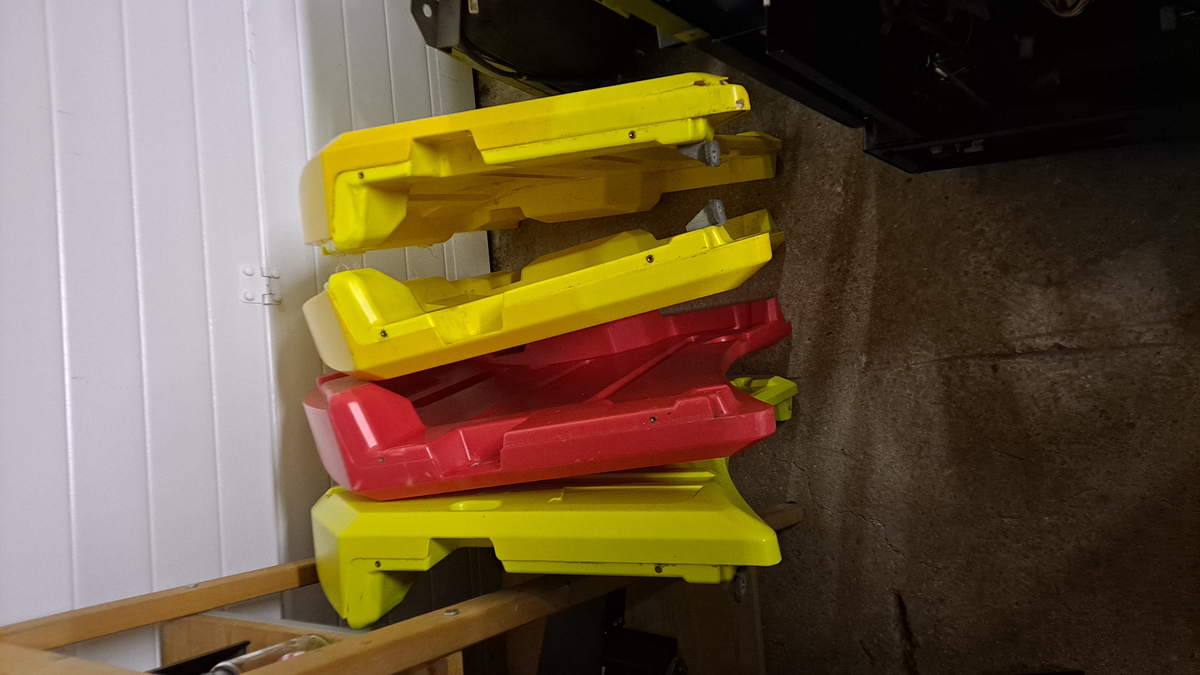

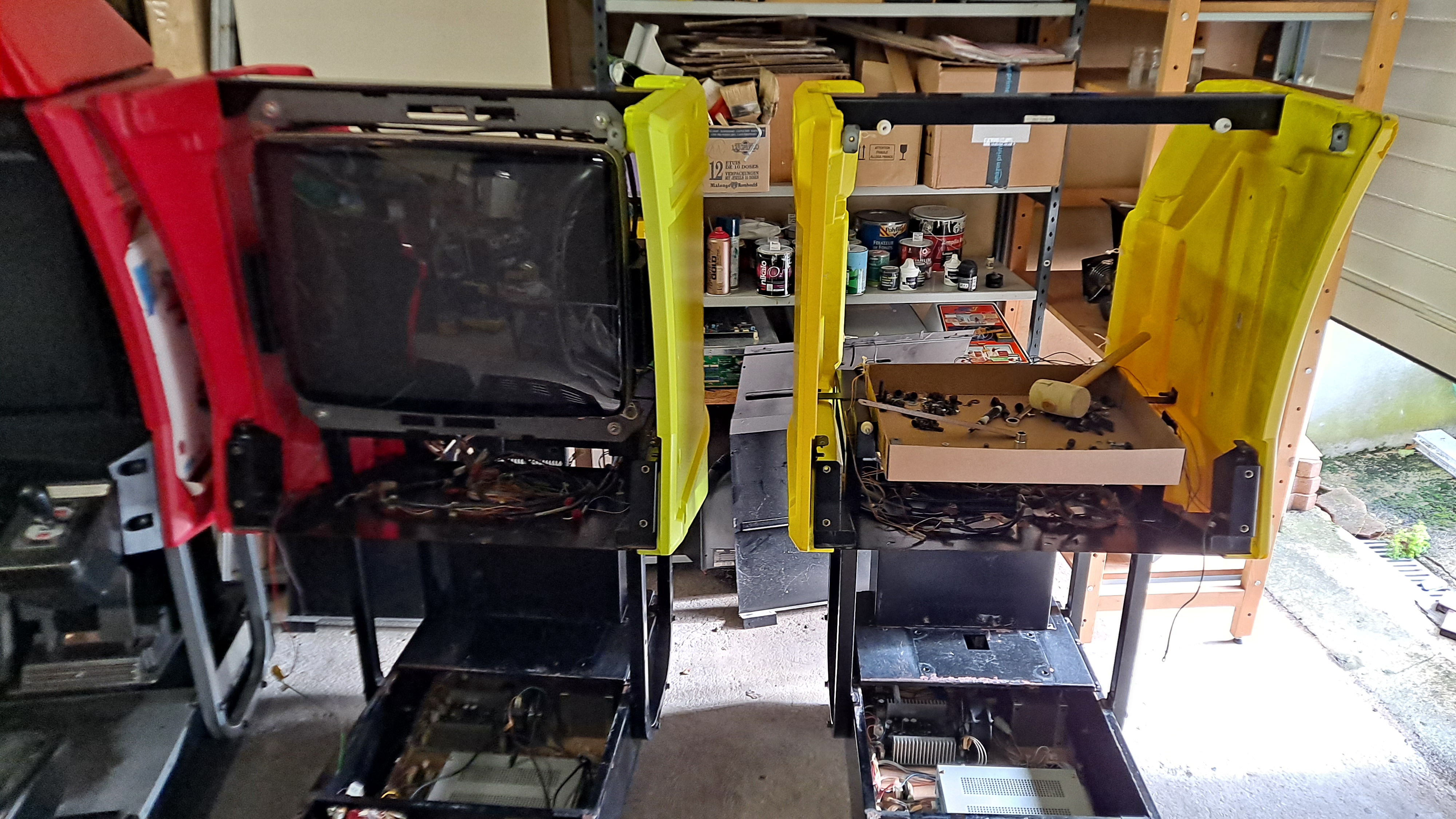

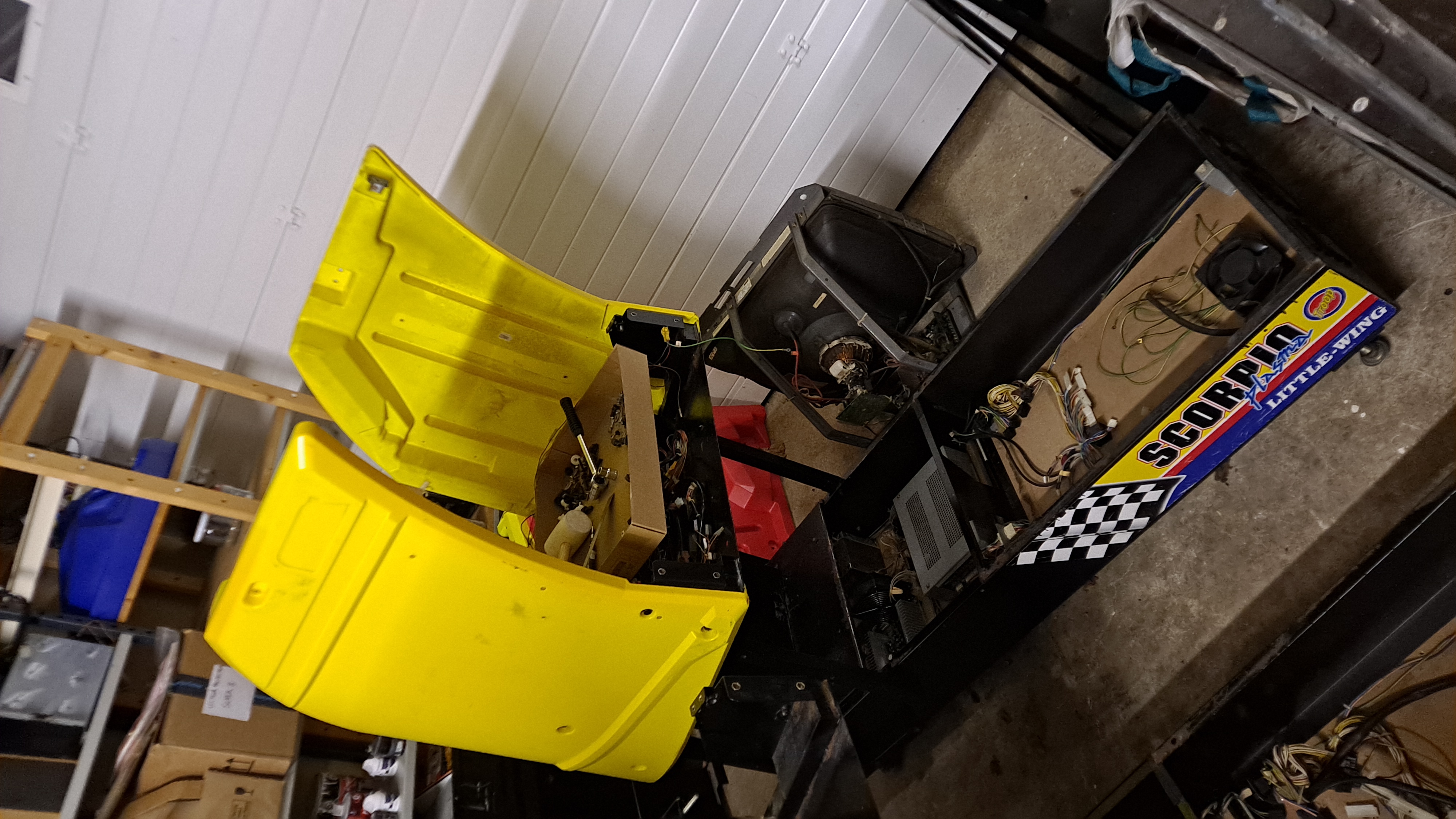

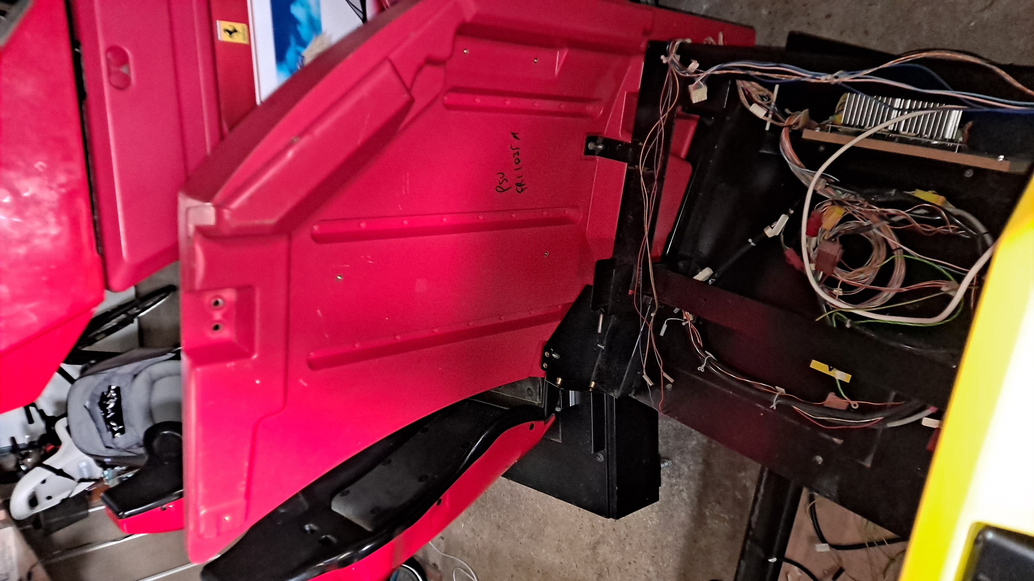

Allez aujourd'hui on gagne de la place !

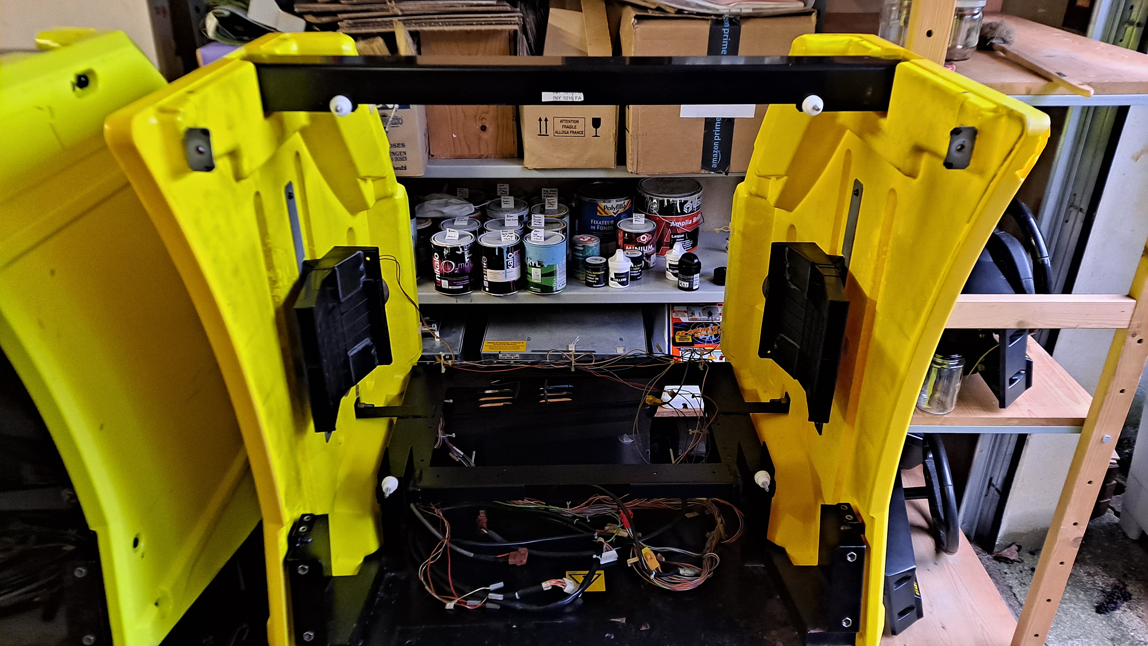

On va fixer les sides qui me gènent pour faire le tour de la borne !

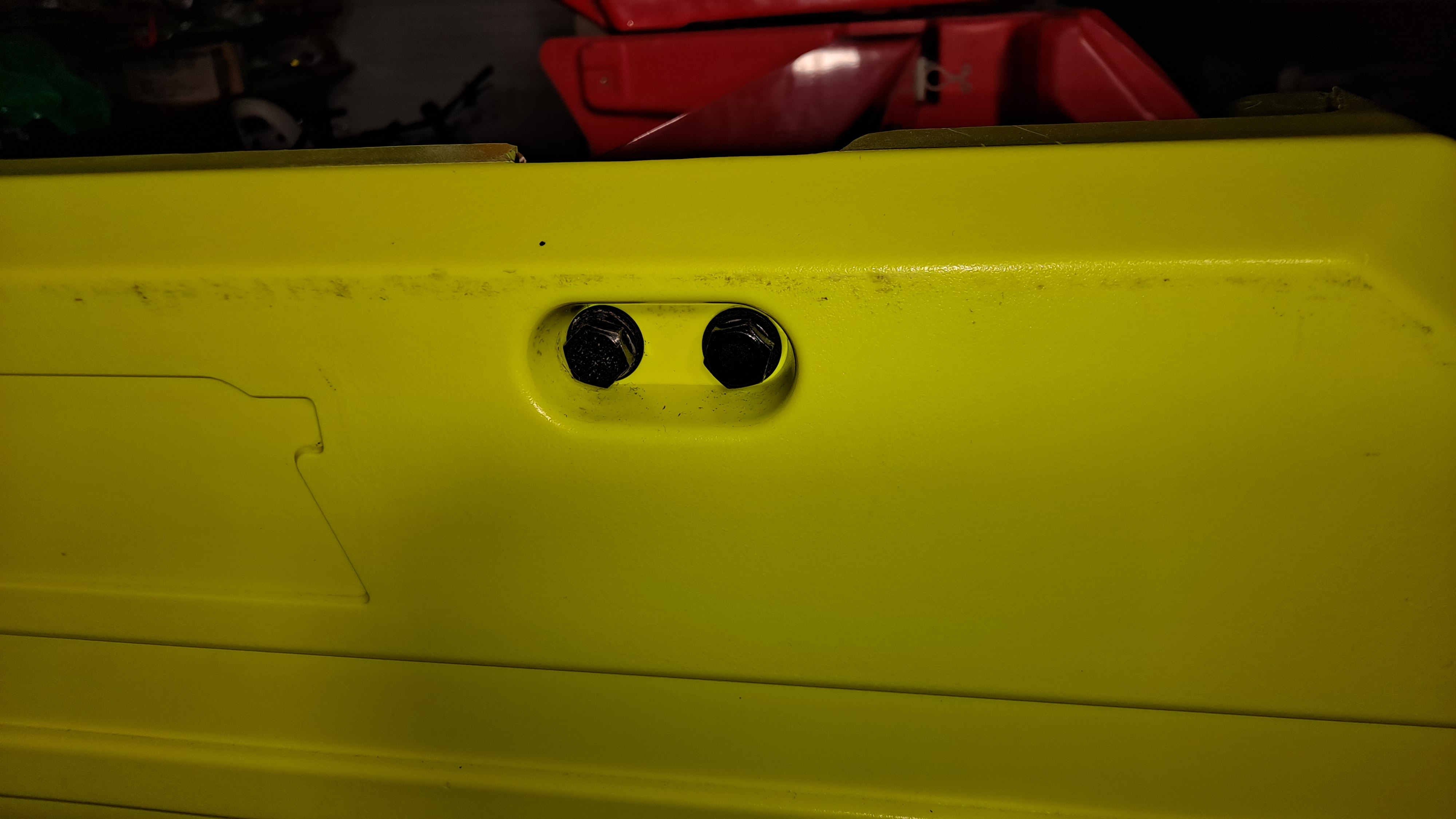

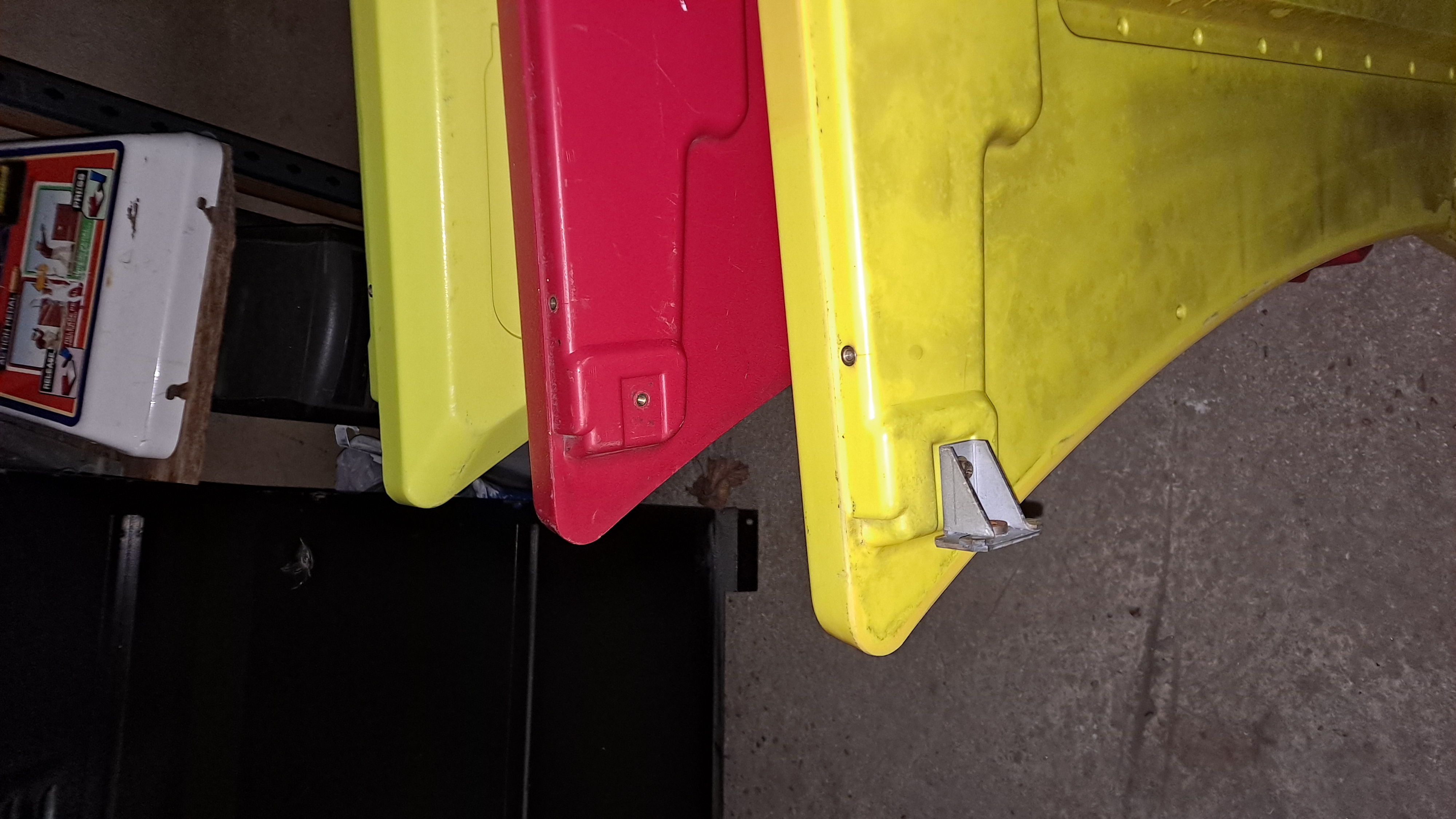

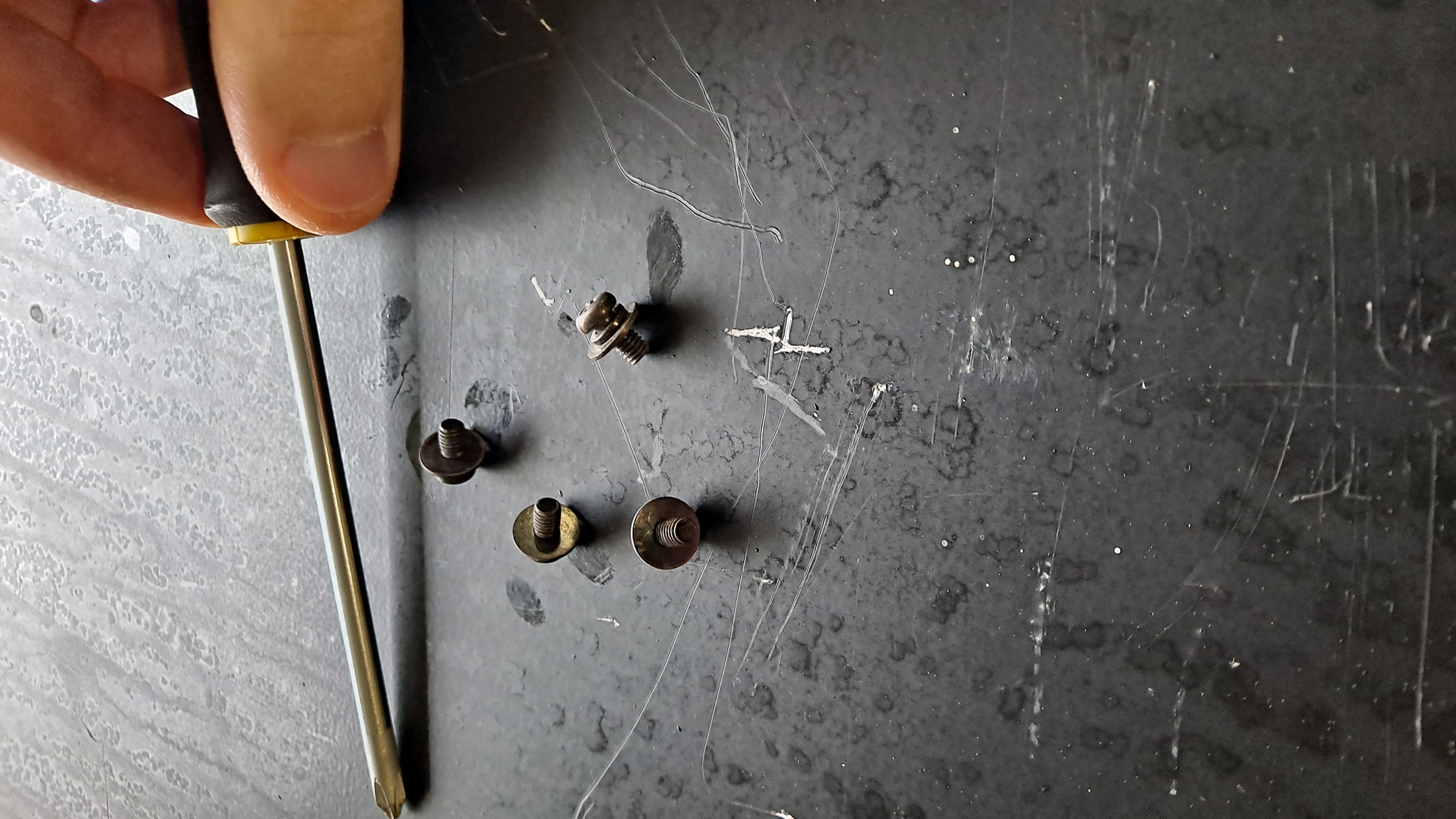

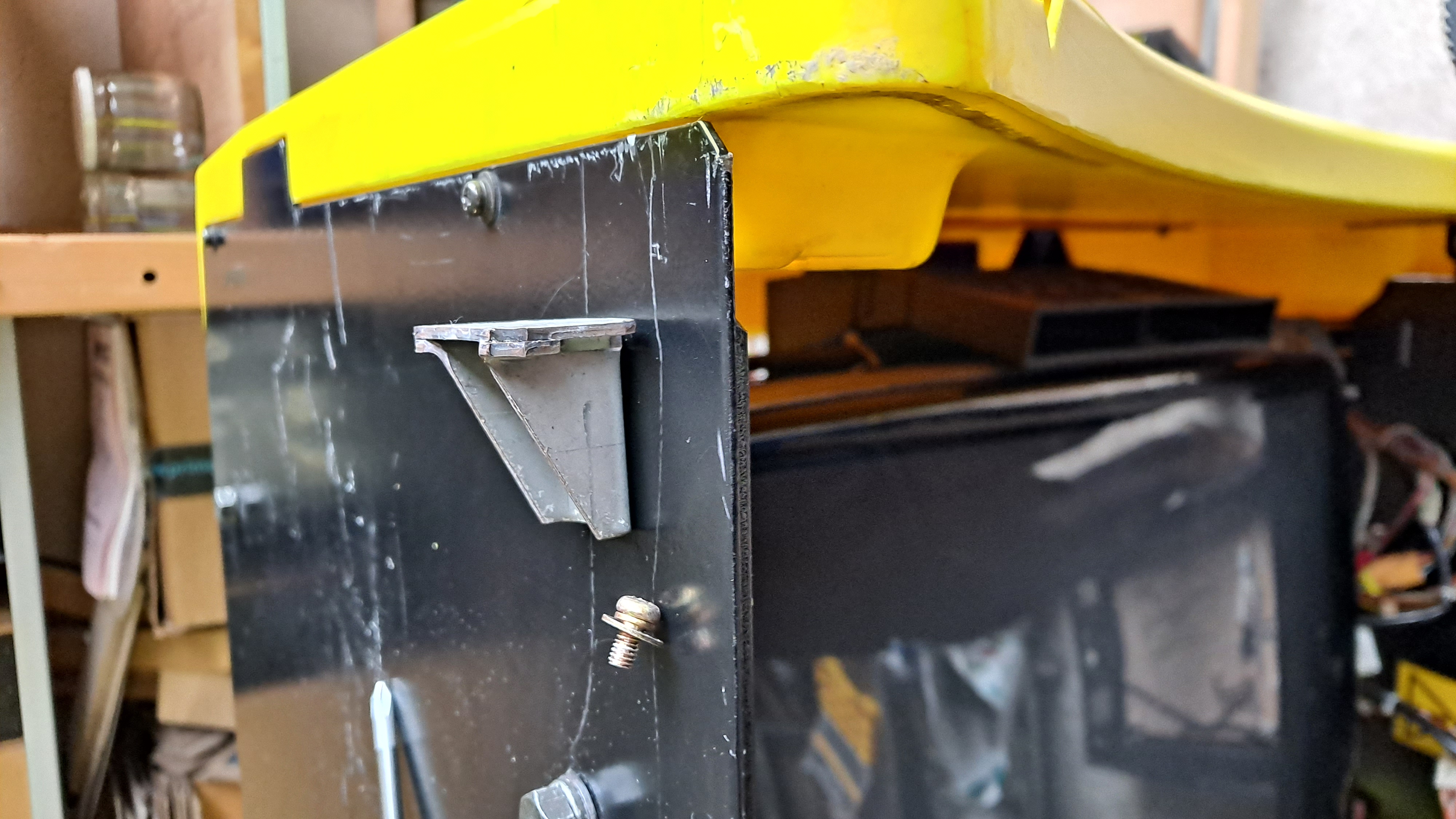

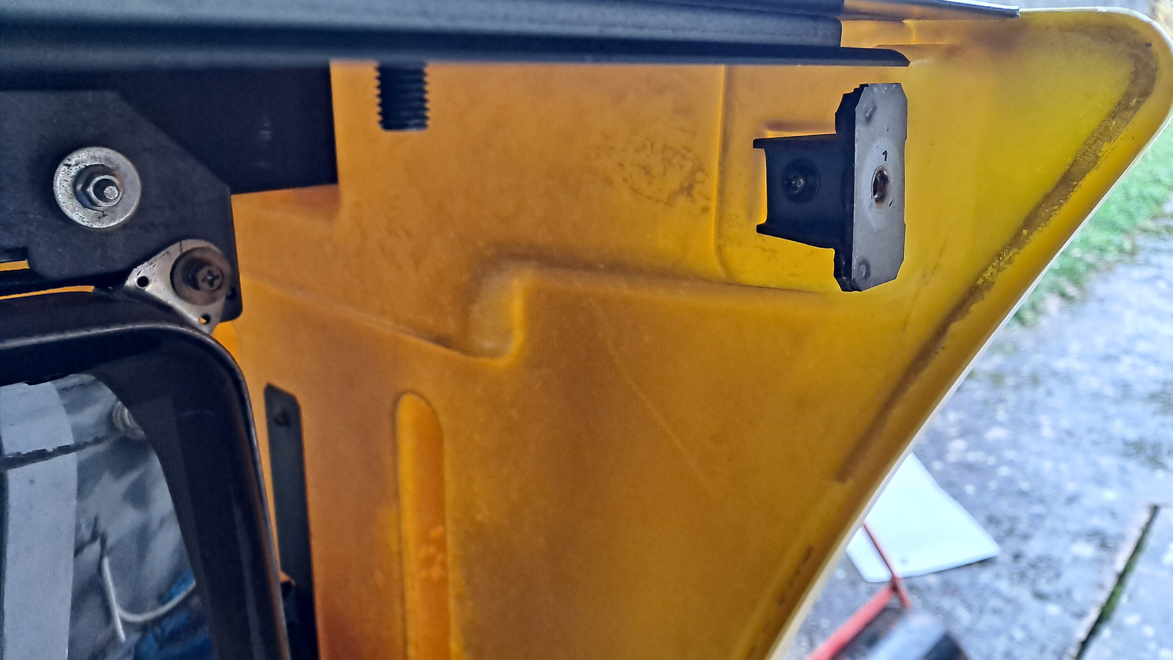

On note que tous n'ont pas la petite équerre de fixation du bezel :

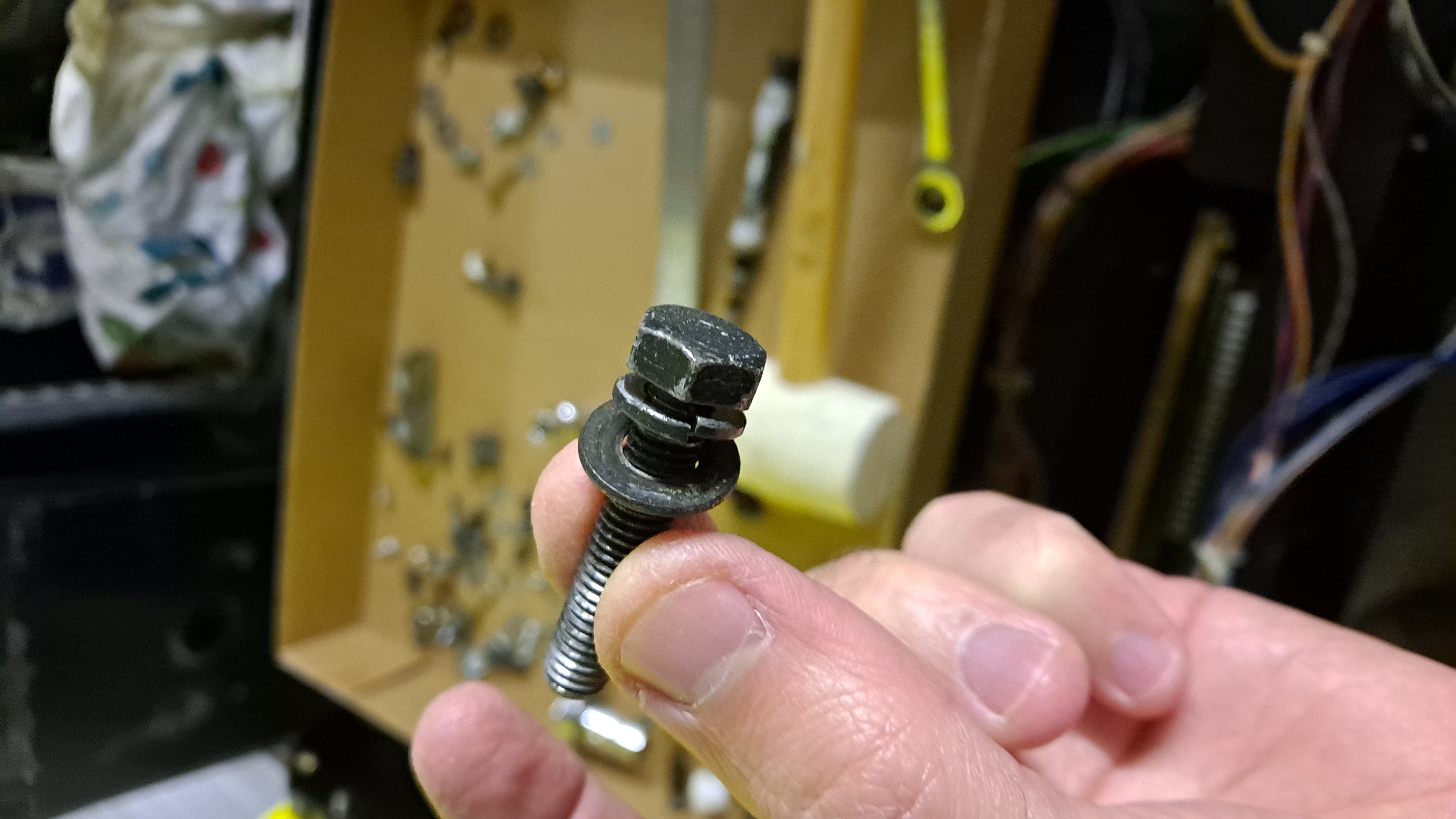

On prend les bonnes vis (M8x40mm), rondelles fendues, rondelles petit diamètre (11 ou 12mm) :
On fixe avec les 4 vis du bas. Magie, ça tient !
Après un si franc succès, on se doit de continuer avec un deuxième side :
Un troisième :
Et le vilain petit quatrième :

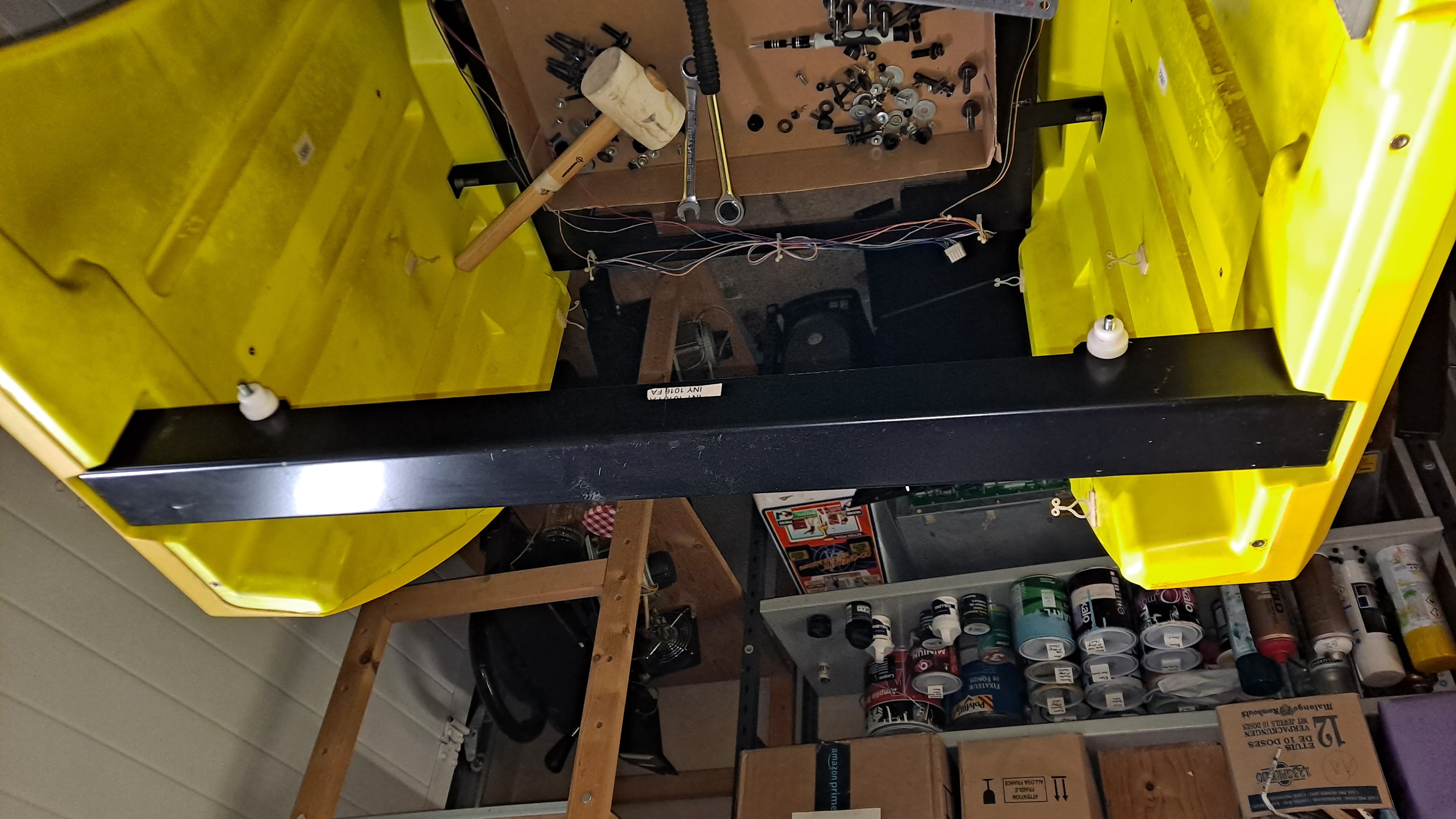

On met les barres de toit :
On les fixe avec les mêmes vis que juste avant (M8x40) :

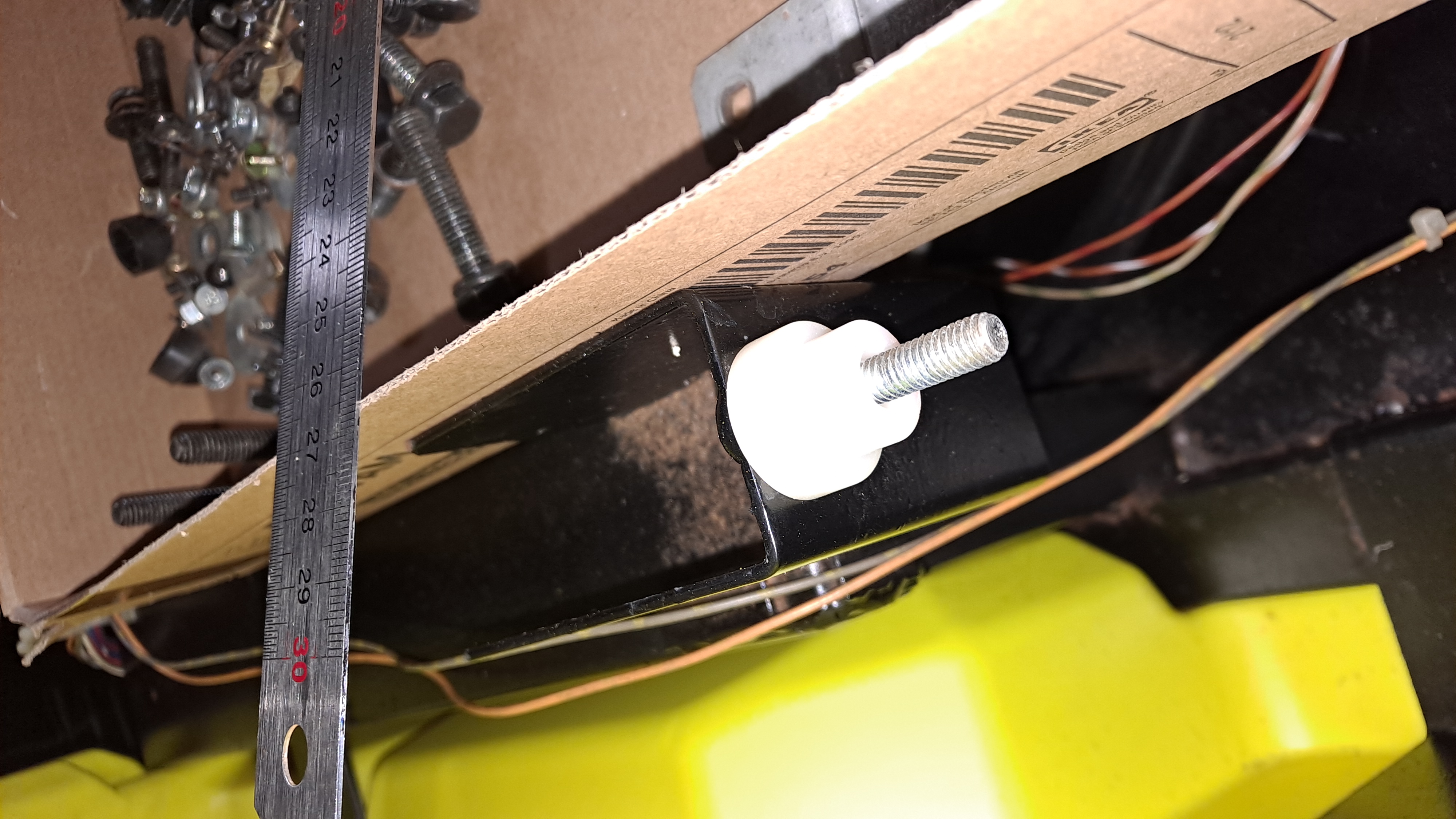

On peut déjà placer les 4 entretoises pour la fixation des écrans :

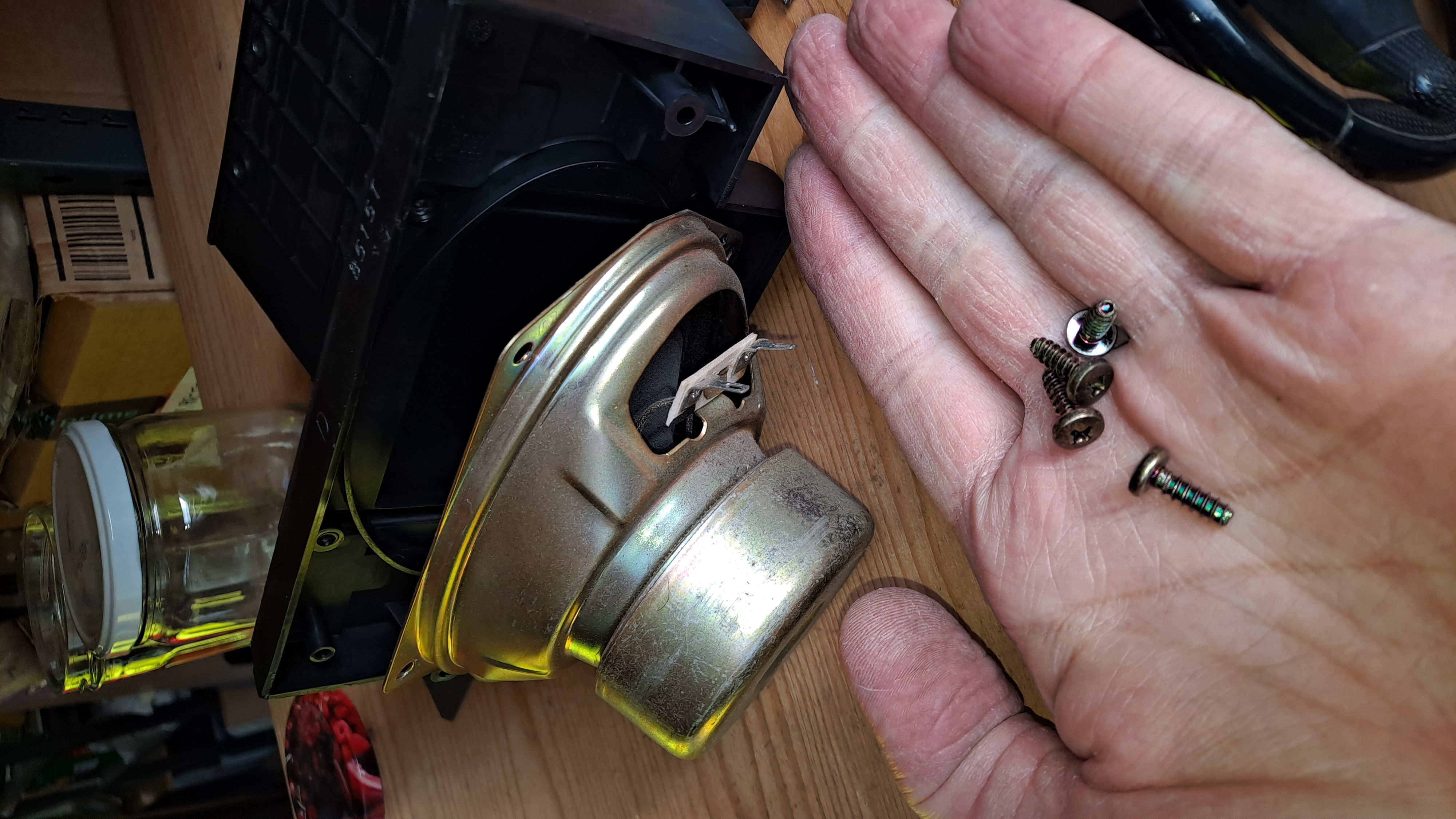

On va fixer les HP avants puisque si on fait plus tard c'est une chouillette moins pratique.
On fixe les HP à leur coque plastique :
Puis le tout au side :
C'est beau :

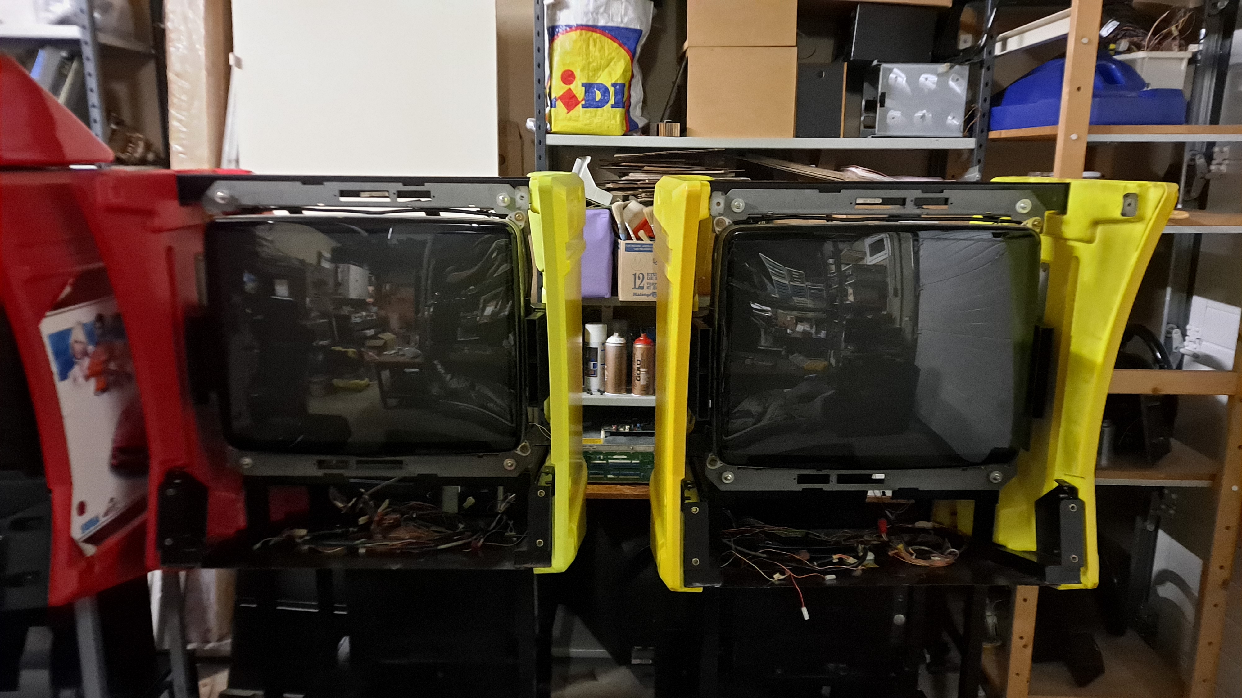

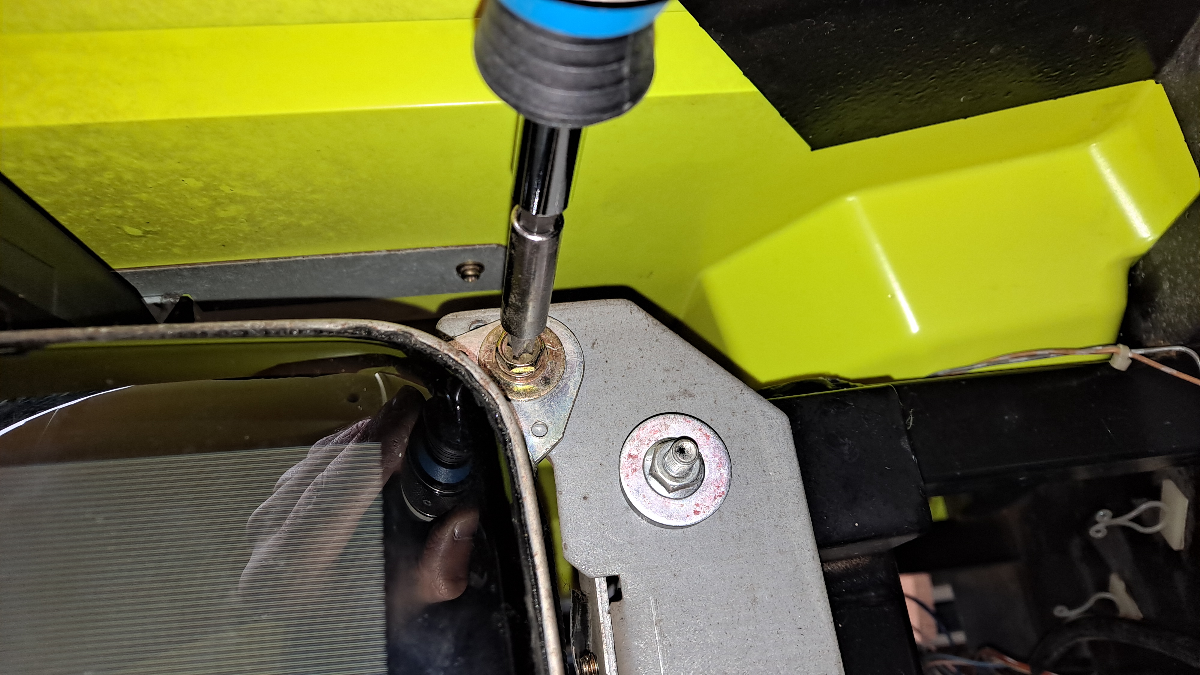

Maintenant les écrans !!
Astuce n°1 : être deux.
Astuce n°2 : desserrer les 2 grosses vis qui lient le tube au bas du frame avant de les placer.
On trouve les autres entretoises (que j'ai dû vampiriser sur un twin LCD) qui prendront le frame en sandwich et on les met dans sa poche avec les rondelles (même diamètre que ces entretoises) et les écrous qui vont bien :
On grimace, on soulève, on dégrimace parce qu'à deux ça va, on place le frame en haut d'abord, sur les 2 entretoises, on sécurise avec entretoise, rondelle, écrou.
On peut lacher. Pfiouu !
On place maintenant la partie inférieure du frame. Easy, ça bouge puisqu'on a desserré avant. On serre les 4 coins, et on oublie pas de resserrer les grosses vis :

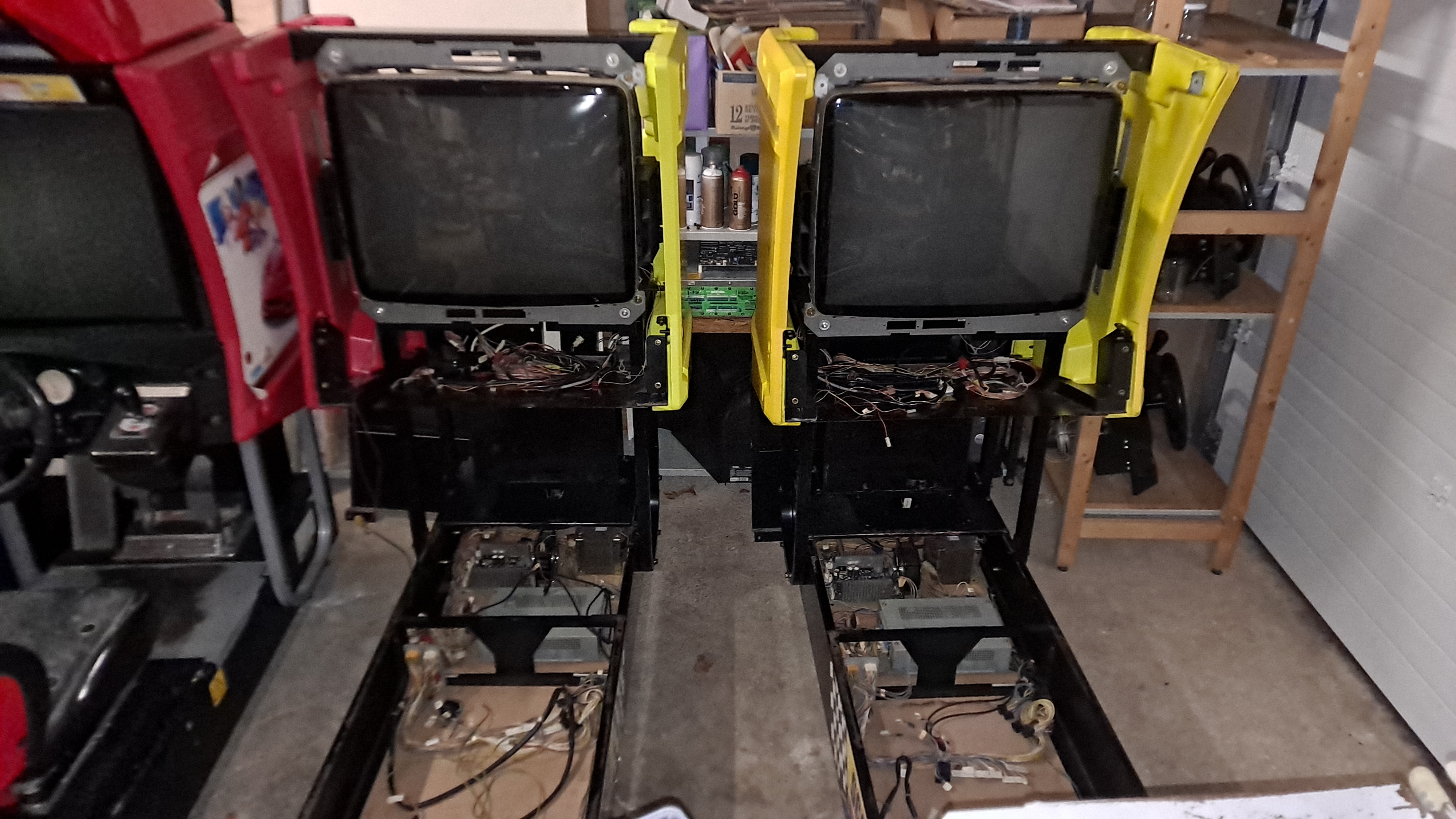

Et bim un écran !
Et bim DEUX écrans ! Vous l'aviez pas vu venir.
Bilan de la session : 2 mètres carrés au sol récupérés. Mission gain de place accomplie !

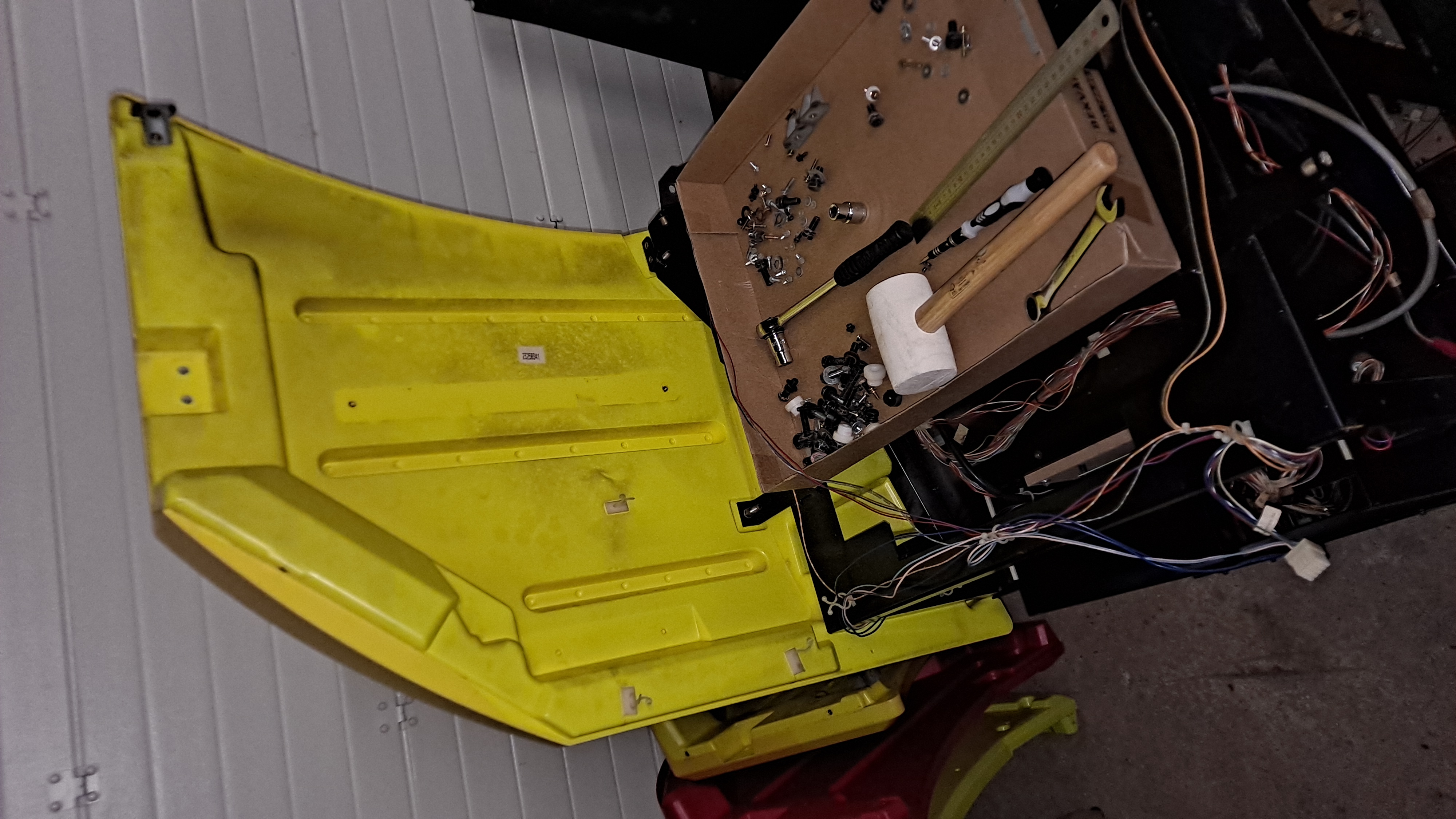

Tibal
#29

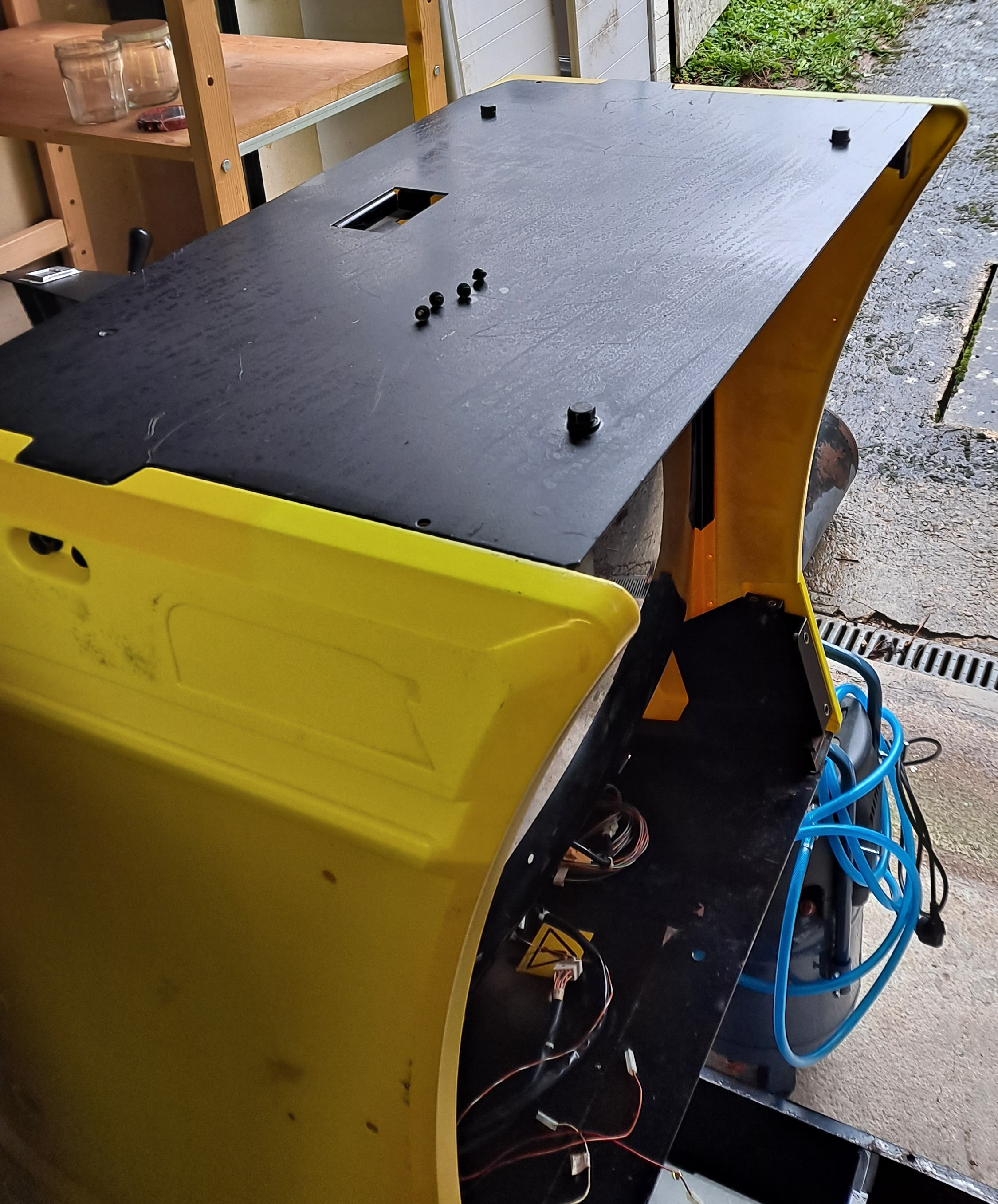

Second panel nettoyé :

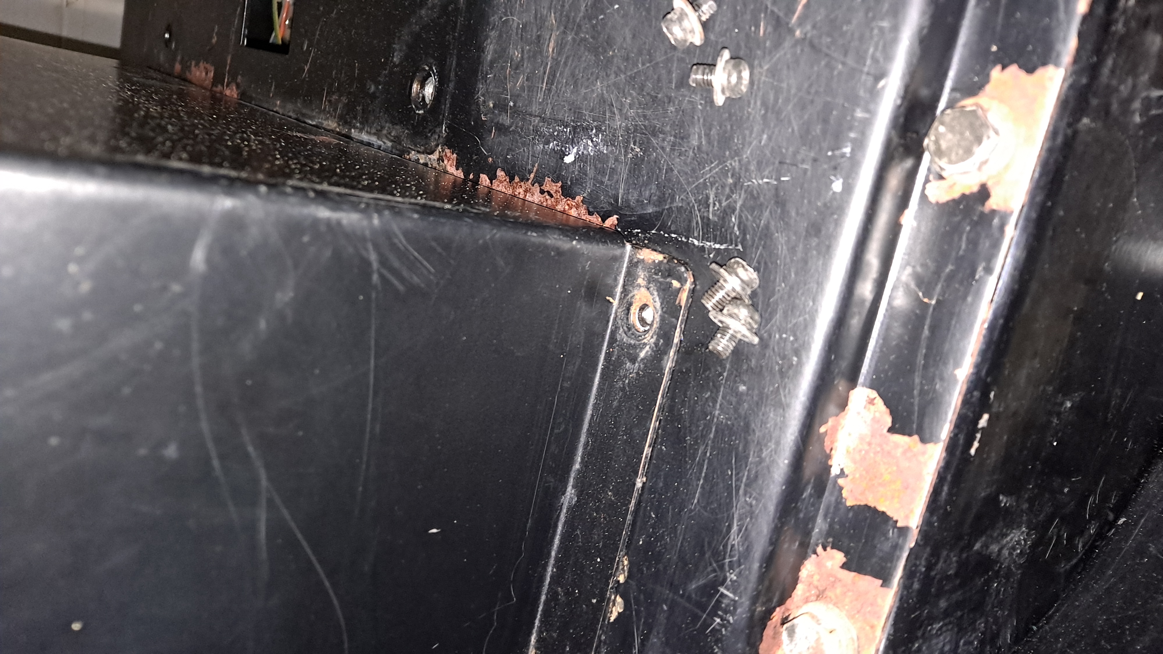

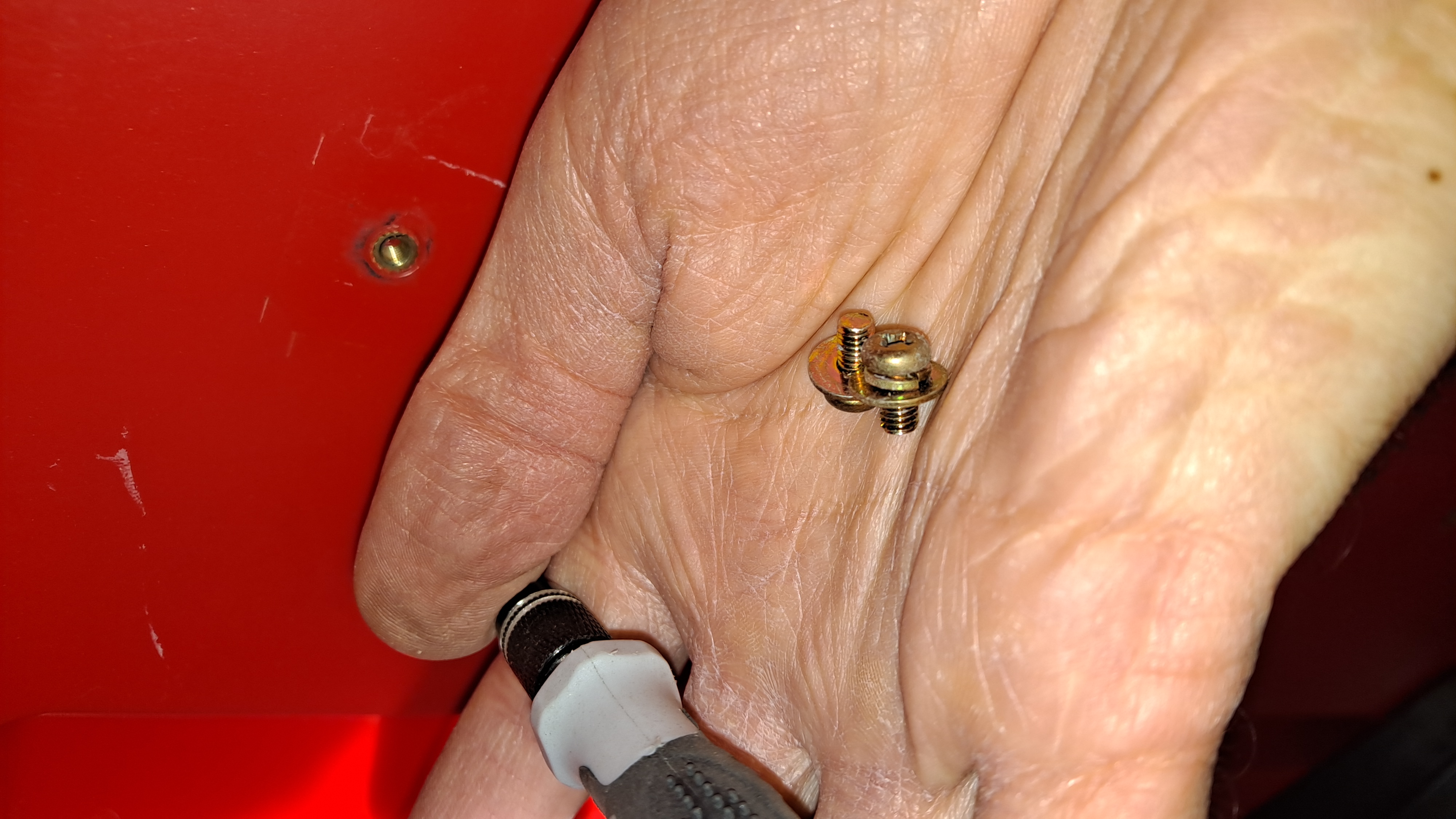

Placement des plaques de toit, fixées par 4 vis noires M4x8mm (les plus petites) chacune :
Placement de la fixation de bezel manquante avec son unique vis laiton M4x8 :

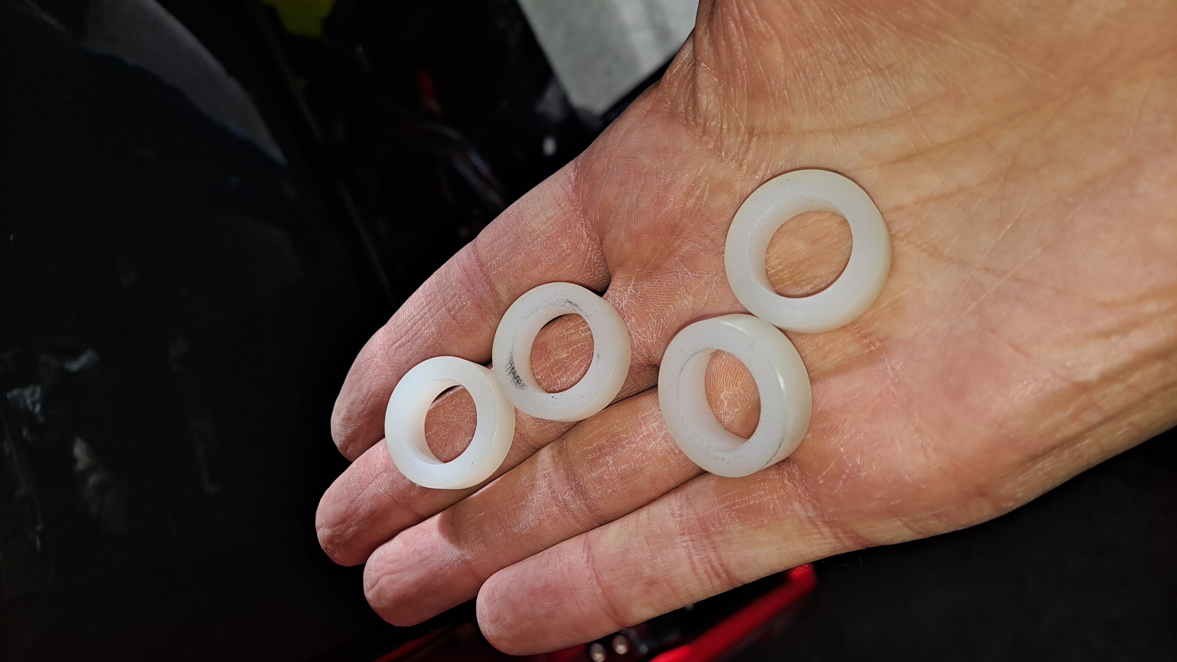

Fixation des planches du caisson. Il y a 2 vis M4x25mm par planche, avec leurs rondelles habituelles et une rondelle supplémentaire de 14 (selon ma mesure) à 16mm (selon la doc) de diamètre :
That's all for today :)
