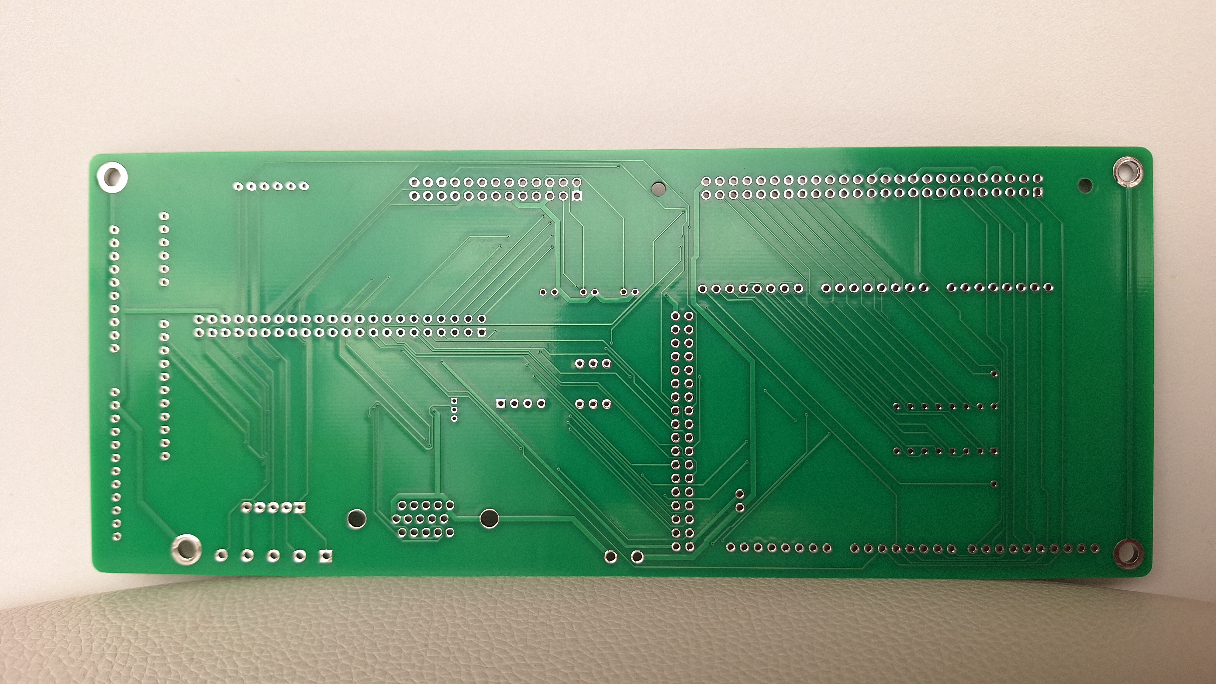

Voici donc le M1 MEGA Adapter ! Compatible avec le seul racer SEGA Model 1 : Virtua Racing

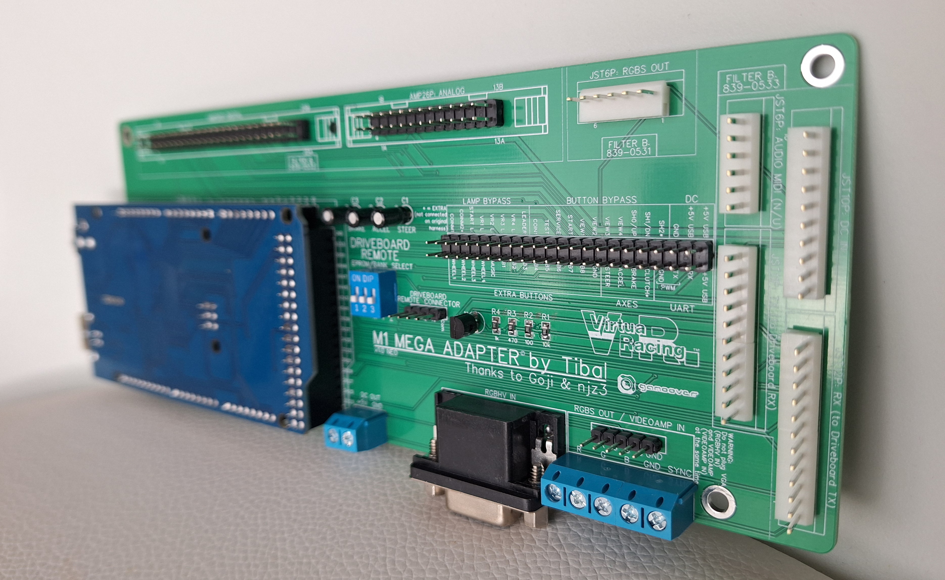

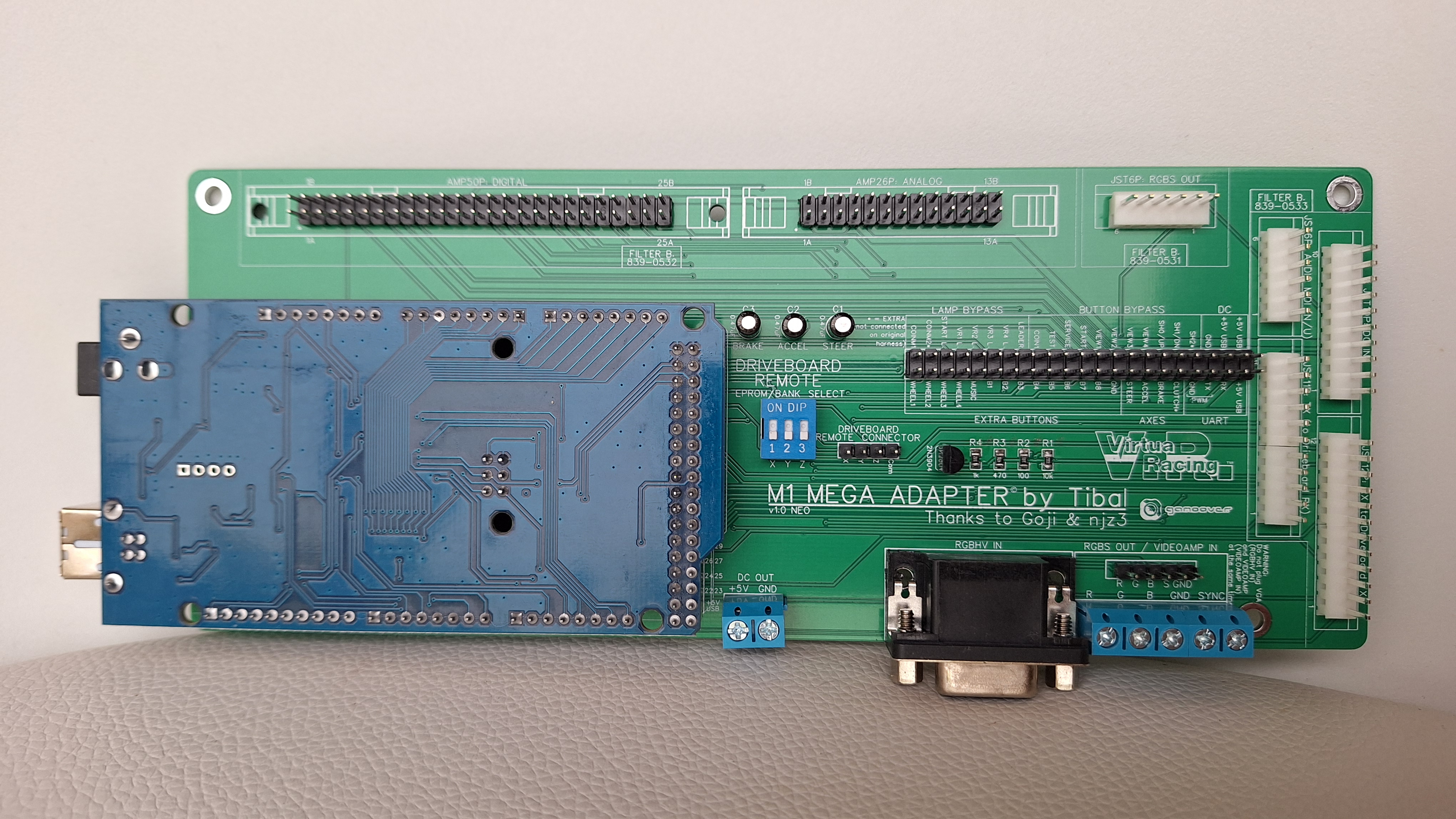

M1 MEGA Adapter v1.0 Neo, avec son MEGA2560 pluggé :
Les plus observateurs auront noté la présence de la mention "Neo".
Celle-ci signifie que le pinout des boutons et lumières a changé par rapport aux précédentes versions des Mega Adapters.
Pourquoi avoir changé si ça marchait très bien me direz-vous ! Hé bien pour aller un cran plus loin dans la facilité de manipulation dans BackForceFeeder. Maintenant le pinout suit à la lettre les recommandations de mapping de njz3, ce qui fait qu'il n'y a plus à retenir la correspondance bouton physique/numérotation de Raw Input, ainsi que lampe physique/Raw Output.
Si, en plus, vous utilisez l'image SSD de njz3, alors vous n'avez quasi rien à faire pour le mapping des boutons/lampes puisque tout y est configuré selon ce pinout.
Côté fonctionnalités, on a toujours la plupart de celles de ses ainées (pour plus d'explications, le topic du M3 Mega Adapter reste le hub d'infos) :
Convertisseur de synchro, compatibilité VideoAmp, stabilisateur des signaux Volant/Accélérateur/Frein, compatibilité MultiFFB, sortie UART pour cartes PWM...
On perd sur cette carte M1 la compatibilité avec le shifter de Delo puisqu'il n'est pas adaptable sur les bornes Virtua Racing, qu'elles soient Upright, Twin, ou Deluxe.
La gestion des Extra Lamps et Extra Buttons se modifie un brin, et s'agrandit :
L'aiguillage du signal ExtraLamp des cartes "non-Neo" s'uniformise avec tous les autres signaux : on peut tout bypasser (c'est-à-dire utiliser un autre bouton/lampe que celui câblé d'origine dans la borne) ou tout utiliser en Extra (c'est-à-dire utiliser un bouton/lampe qui ne serait pas câblé d'origine dans la borne).
Absolument toutes les entrées Arduino sont maintenant présentes en Bypass/Extra, y compris les entrées analogiques.
Même la limitation à 7 lampes de l'ULN2003 est cassée avec la possibilité de mettre un second ULN pour gérer la 8ème lampe que l'Arduino peut prendre en compte.
J'ai aussi ajouté une zone "DC" pour pouvoir alimenter des trucs depuis l'USB pour des manipulations hors borne (le bornier "DC OUT" étant alimenté par la borne et non l'USB)
Enfin, le regroupement de tout ça sur un seul connecteur permettra quelques fantaisies dont je vous parlerai surement un jour :)
Voilà pour cette carte ! :)
Une fois de plus, MERCI à Goji, BigPanik et njz3  :-*
/!\ La carte est toujours en développement côté software. A ce jour, seul le mode RAW=M2PAC=FFBoriginal est testé et fonctionnel, donc seul Virtua Racing est jouable avec FFB (original). Le support du FFB émulé pour les autres jeux est en cours d'investigation. Voir post #5 /!\
