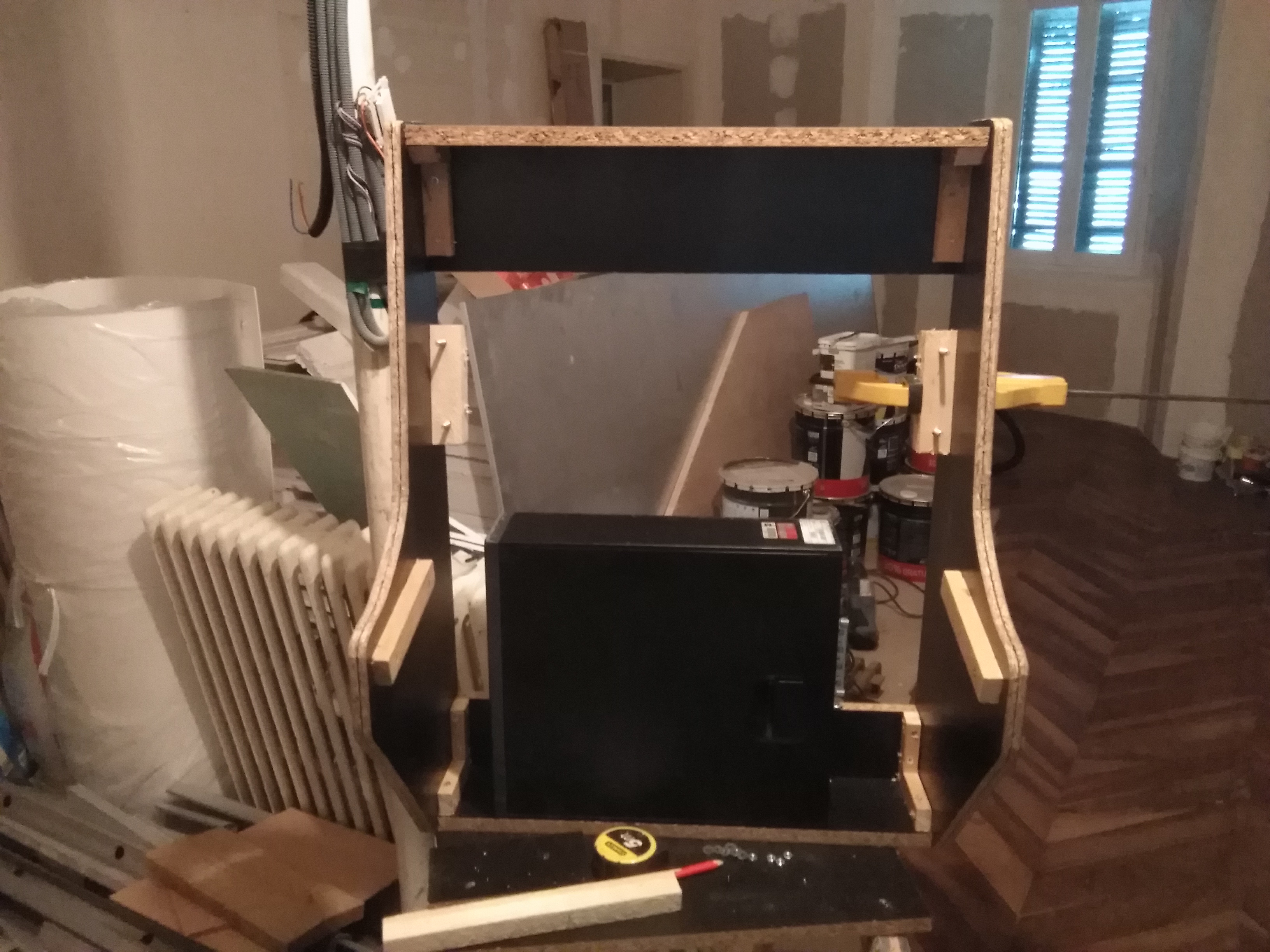

Suite de ma construction.
J'ai terminé d'assembler les éléments principaux de la caisse, maintenant je m'attaque à la partie fixation de l'écran.
