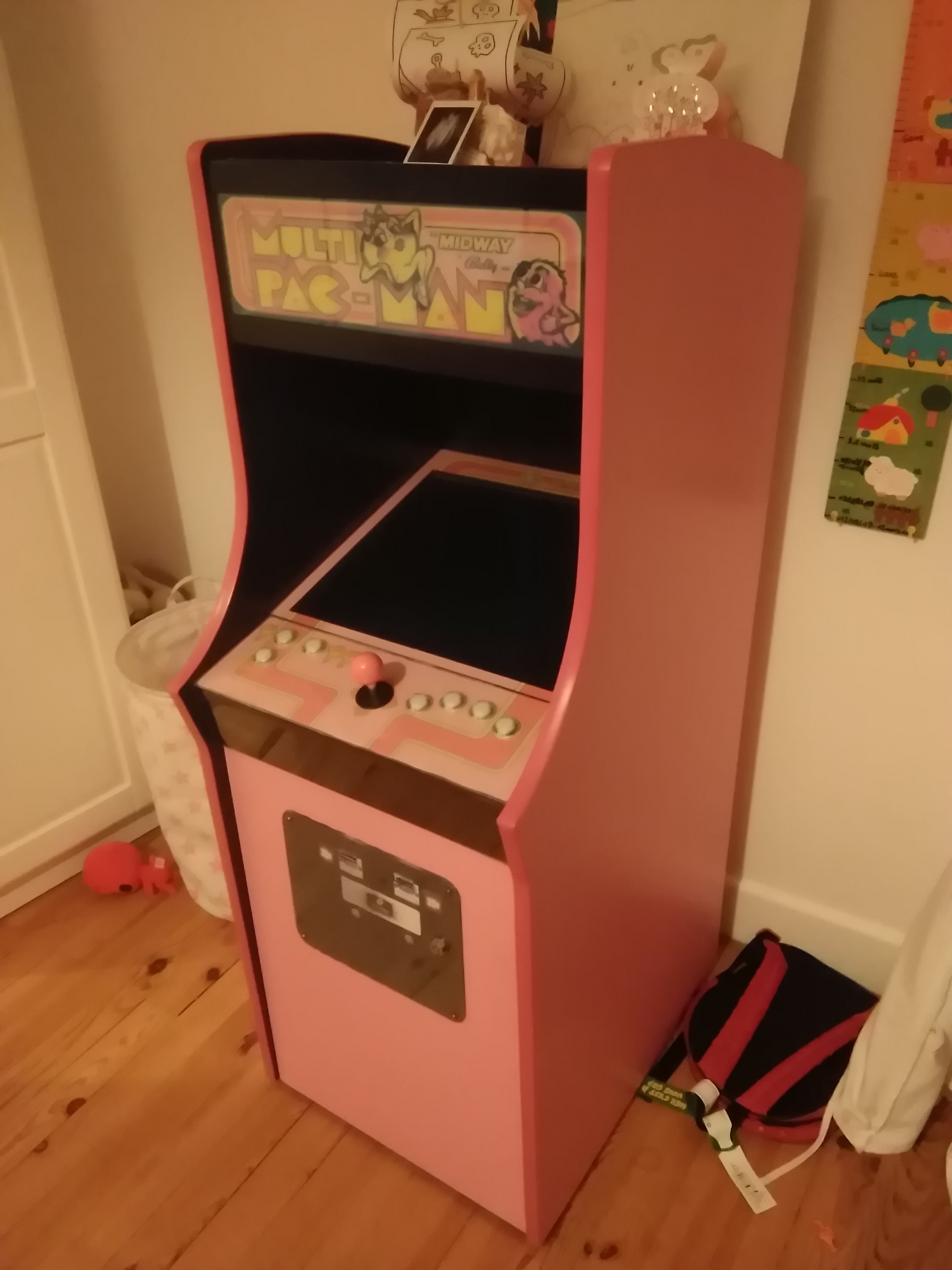

Voilà j'ai monté la borne dans la chambre. Voici la chef qui inspecte les travaux non finis 😉
Il me reste à relier les boutons et joystick sur le circuit usb et à faire imprimer les sides (mais ca attendra un peu)

La borne est superbe  ^-, l'idée de la porte monnayeur est tout simplement génial.
Bonne continuation
