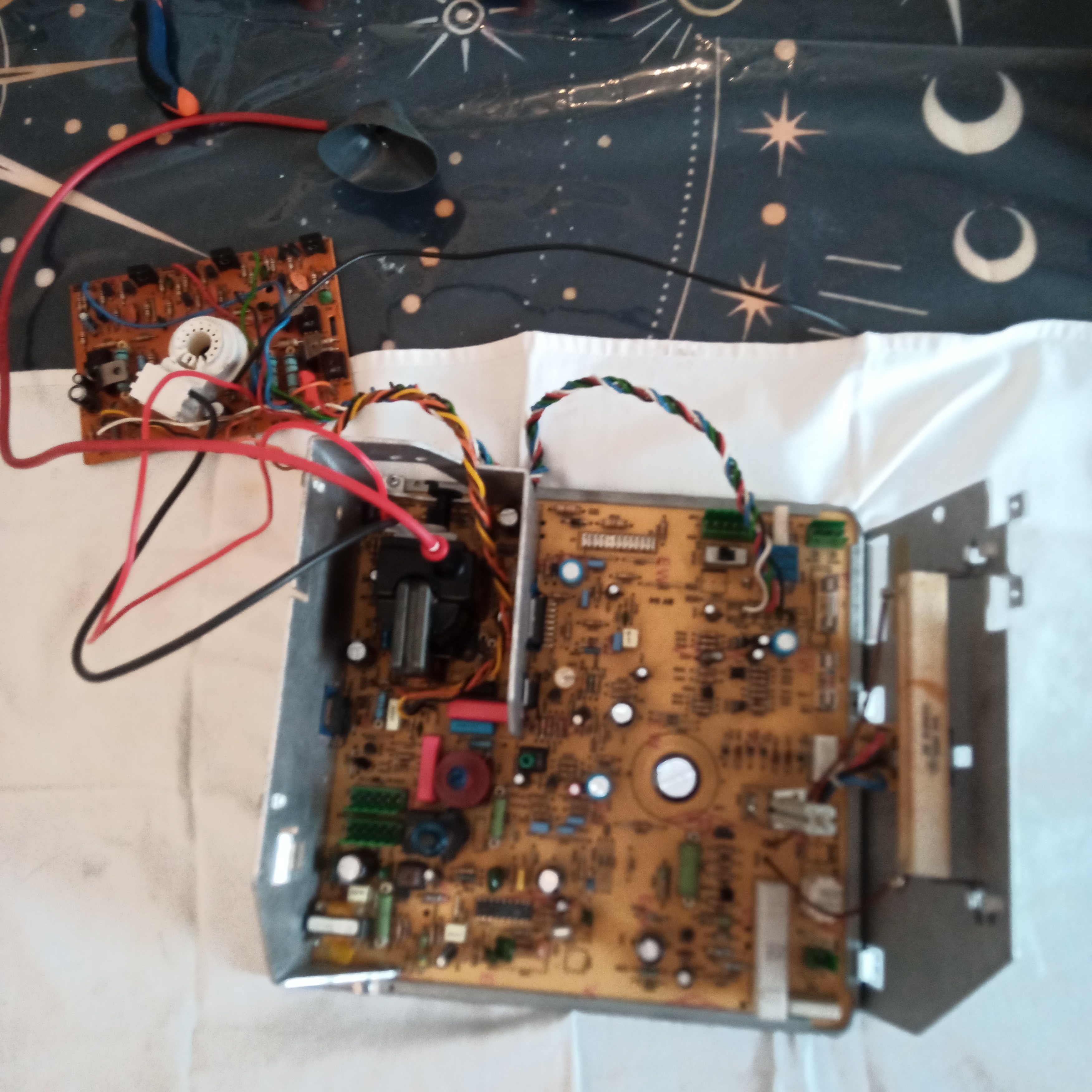

J'ai reçu le colis de mouser. Je passe en mode atelier soudure dès que j'aurais plié mes 36h :)
J'y suis depuis 9h ce matin: :D
-condensateurs électrolytiques changés
-changé la tht par une neuve
-changé aussi c131+ c132+ c133+ c134
-remise des 2 tôles de refroidissement en place + nouvelle couche isolation derrière les 4 composants qui sont sur les tôles
-remise des 4 clips qui calent les composants sur les tôles.
Y'a plus qu'a tout remonter et tester ^-^  je croise les doigts. J'ai mis le gain de la tht au mini vu que tout est neuf. Je rebranche tout et on va voir ::)
It's alive! La tht siffle un peu mais j'ai une image. Et pas de mise en sécrité.
Par contre mon image est a l'envers j'ai du me gourer de prise sur le connecteur des bobines de déviation🙄
Je shut down et je change de connecteur pour remettre l'image a l'endroit.

Félicitation, après autant de travail cela doit être gratifiant de voir une image.  ^-
Encore quelques réglages et elle sera au trop cette borne. Il y a des photos ou un WIP de cette dernière d'ailleurs ?
Bien joué ^-^
Comme neuve cette platine, plus qu'à faire un réglage au petit oignons  8)
Oui pour l'image à l'envers c'est juste l'autre connecteur de yoke qu'il faut utiliser

Le wip de cette borne doit dater d'il y a 15 ans au fin fond de gamoo :mrgreen:  c'était une cocktail arkanoid a l'origine.
Photo de la bête qui remarche (avec burnin' rubber)
Merci à tous pour vos conseils techniques 🧡
Il faut encore que je rêgle les cut of du coup j'ai plein de couleurs qui bavent maintenant.😁
 J'èspère qu'elle est repartie pour 30 ans 😎
Pour les Cut Off il y'a une procédure dans le manuel de la MTC9000 au chapitre réglage du blanc.
C'est fastidieux mais il faut le faire pour retrouver une image propre.
Idem pour les gains RVB, mais là c'est plus simple il faut juste une mire qui va bien avec les 3 couleurs
