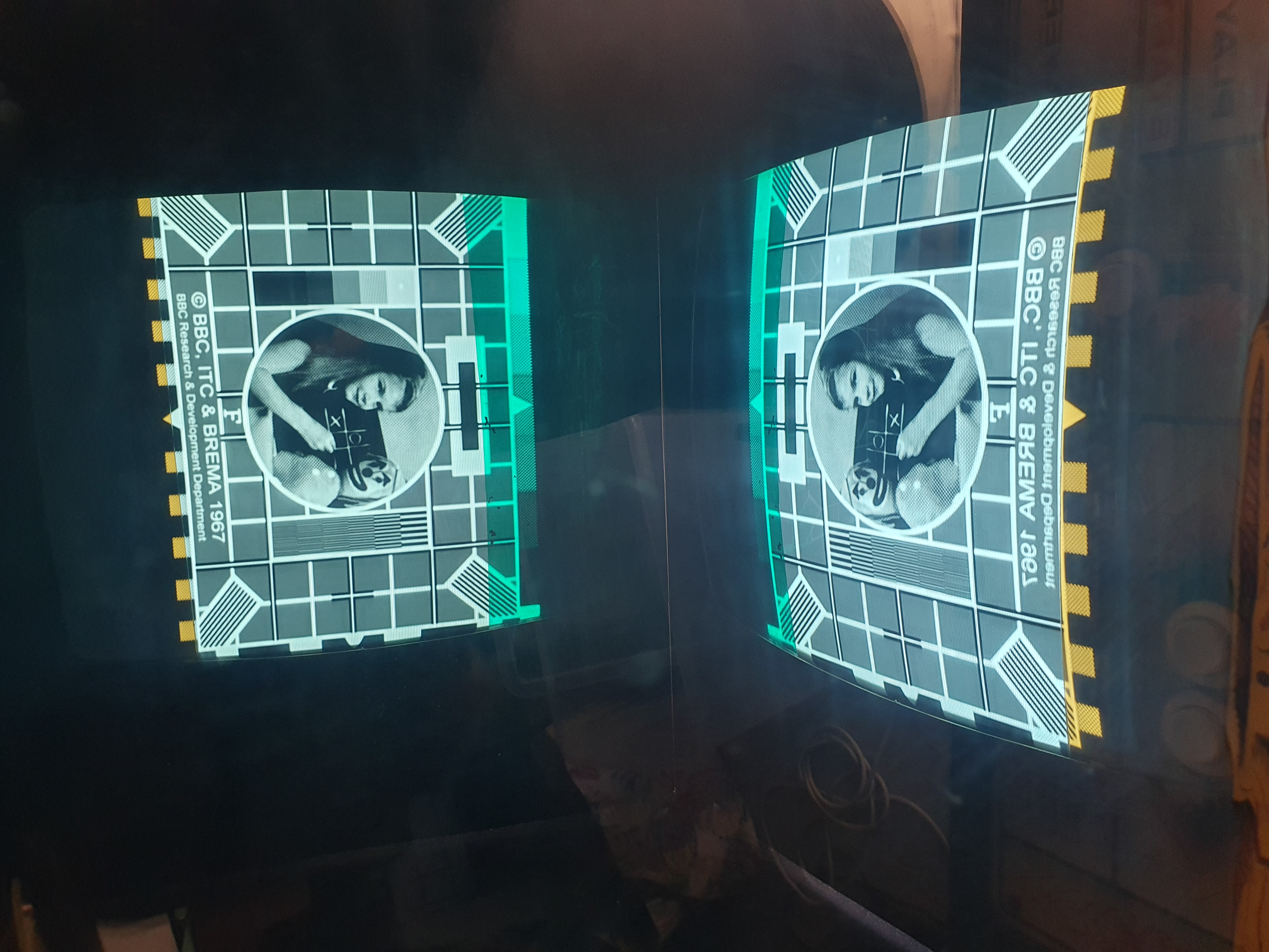

Content de savoir que ton séjour sur l'Île de Man s'est bien déroulé !  ^-
Pour l'affichage sur ta Space Invaders, c'est inhabituel !
Nous confirmes-tu que le moniteur est bien monté en position verticale dans la borne (en "tate") ? :)
Sur un tube cathodique, tu as sur le col du tube deux types de bobines qui vont produire la déviation du faisceau d'électrons qui vient frapper la surface de l'écran : les bobines de déviation horizontale, et les bobines de déviation verticales (horizontal and vertical deflection coils), ou également appelé "yoke".
Si ton image est tournée à 90°, on peut imaginer que l'alimentation des bobines horizontales et verticales est inversée.

Bonjour LR,
L'Isle était fantastique comme d'habitude, mais j'ai été déçu pour mes amis français qui sont montés avec moi parce que le temps cette année était vraiment mauvais.
J'ai vérifié le yoke en premier car j'ai dû le déconnecter pour faire fonctionner le moniteur, mais j'ai pris soin de photographier avant et après pour m'assurer qu'il n'y avait pas d'erreur. Le moniteur est monté verticalement et je sais qu'au moins un côté de l'étrier est correct car l'image est reflétée comme il se doit. Je pensais que changer l'autre connexion ne ferait que « flip » l'image, j'ai besoin de la faire pivoter. J'essaie de trouver une photo d'un motorola m5000 space invaders original pour confirmer les connexions.
Citation de: Urbanus le Lundi 23 Juin 2025, 16:32:45 PMil y a un dipswitch et j'ai vérifié les réglages mais en fait, il n'y a pas de différence.
Il n'y a pas de dip switch pour tourner l'image de 90°. Avec un PCB Midway, tu as l'image à l'endroit sur le moniteur de ton atelier quand tu dépannes le PCB. Le même PCB placé dans une borne upright donne une image inversée pour qu'elle apparaisse à l'endroit après avoir été reflétée dans la vitre sans tain. Enfin, le même PCB mis dans une borne coktail donne une image non inversée, mais qui pivote de 180° quand on passe du joueur 1 au joueur 2 ;).
Citation de: Urbanus le Lundi 23 Juin 2025, 16:42:44 PM../.. je sais qu'au moins un côté de l'étrier est correct car l'image est reflétée comme il se doit. Je pensais que changer l'autre connexion ne ferait que « flip » l'image, j'ai besoin de la faire pivoter.
Oui et non ! ;)
Si tu inverses les deux fils du H, oui tu vas avoir un flip horizontal de l'image. Pareil si tu inverses les deux fils du V, tu auras un flip vertical de l'image.
Ici c'est une autre inversion qu'il faut faire : il faut brancher les deux fils du H sur les borniers du V, et brancher les fils du V sur les borniers du H ;).

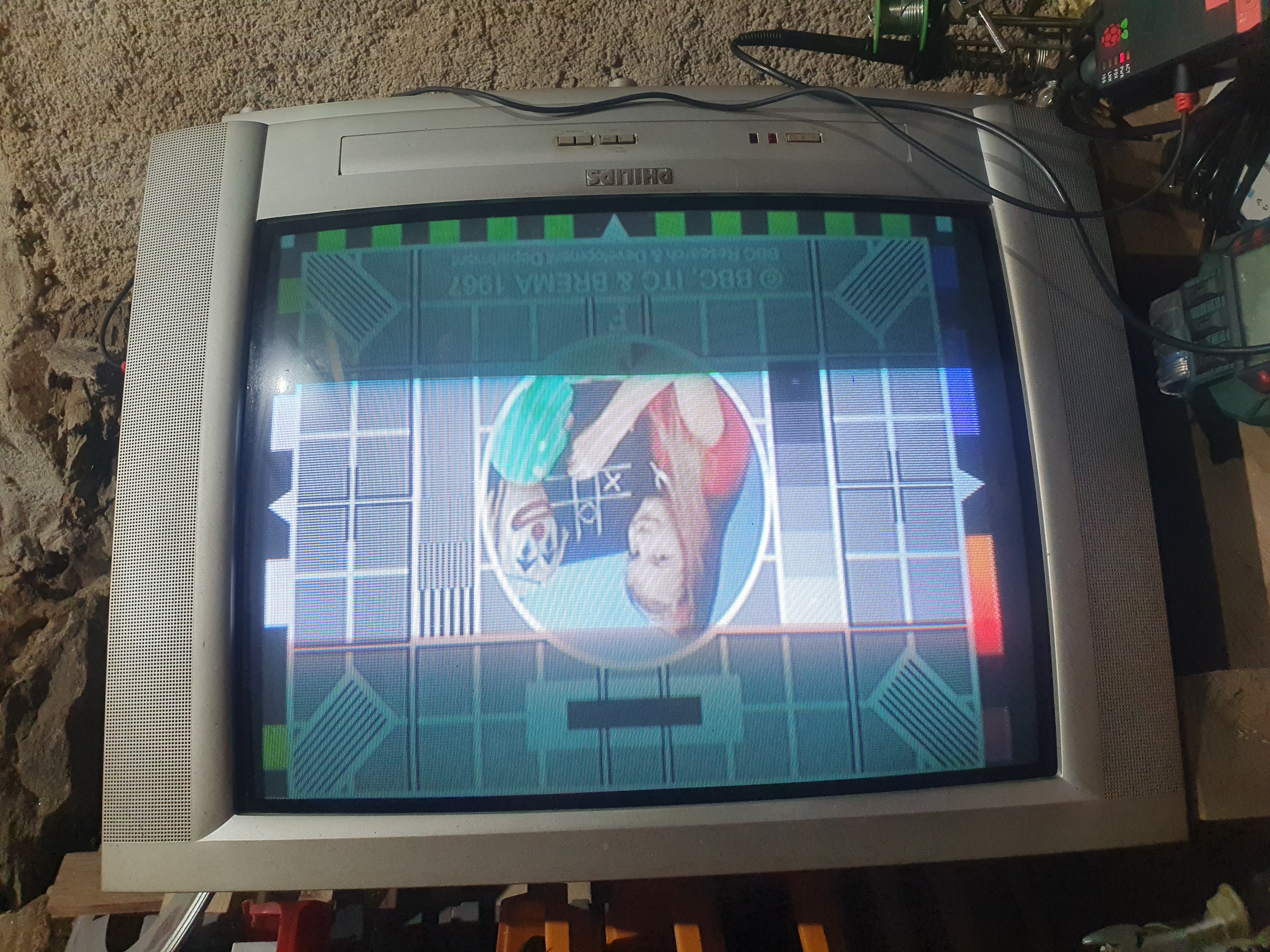

Je ne comprends vraiment pas comment cela fonctionne.
Si j'ouvre ma carte de test (raspberry pi composite) sur un téléviseur CRT standard, l'image est correcte.
Si j'utilise ensuite le même appareil pour tester le moniteur Space Invaders, l'image est également correcte (à l'envers mais sans rotation). Le câblage de l'étrier du moniteur a reflété le signal comme il se doit et il est correctement tourné de haut en bas.
Urbanus

Bonjour
Il est réparé ! ^-^
Le problème était simple, le "yoke" était tourné de 90. Je l'ai examiné attentivement et je pense que le tube a peut-être été remplacé car il n'y a plus de ruban adhésif sous la zone de retenue de l'étrier.

Ah c'est une bonne nouvelle !  ^-^
C'est la raison pour laquelle je te demandais il y a quelques jours si l'écran était bien à la verticale dans la borne ;).
Et comme les photos de l'intérieur de la borne, au niveau de l'écran et la vitre sans tain, sont plutôt sombres, on ne voyait pas bien le sens de l'écran :) (surtout que Gamoover affiche les photos "portrait" en "paysage" si on ne clique pas dessus, ce qui rajoute une couche de mauvaise perception ;)).
