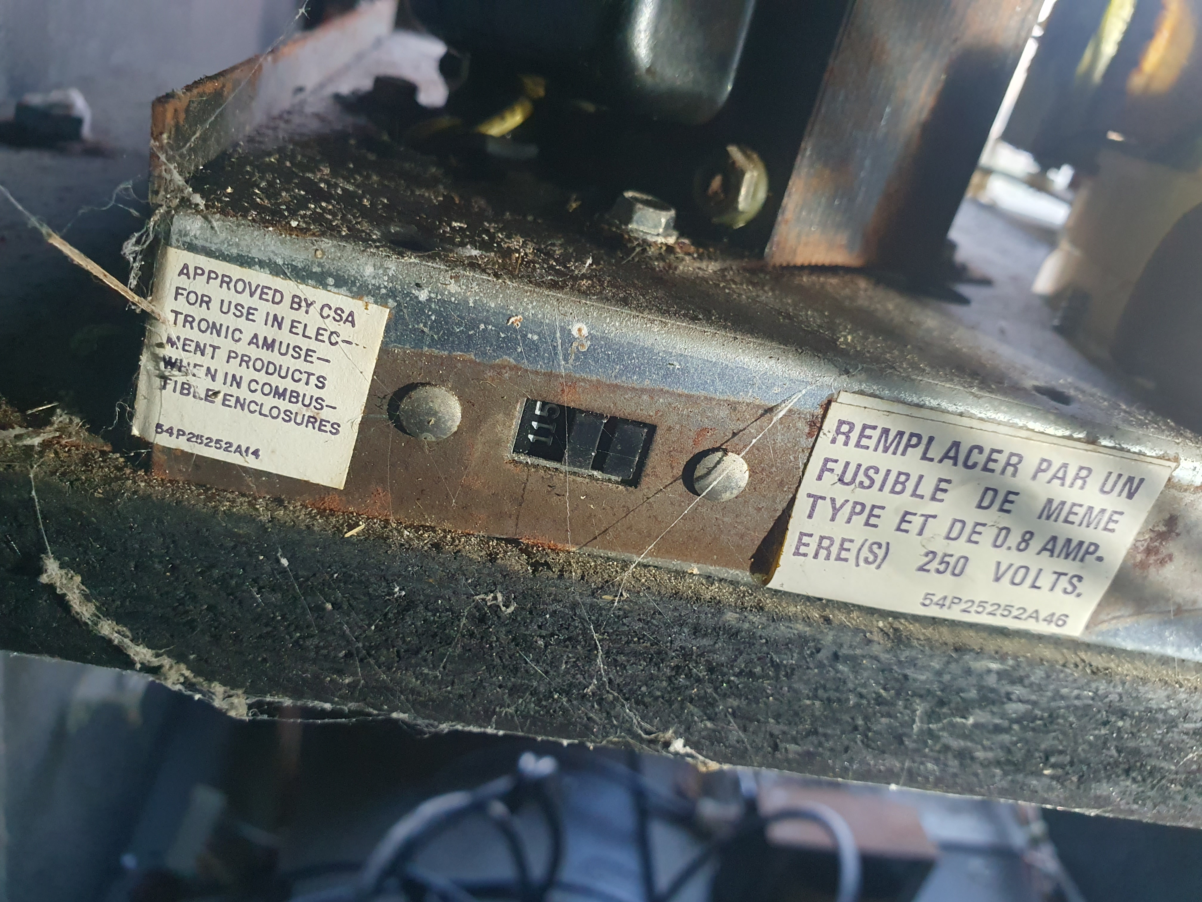

1) Je pense que l'écran est 100% mort. Je ne connais pas bien les téléviseurs à tube cathodique mais je suis sûr qu'ils aiment avoir la tension d'alimentation qu'ils attendent. Le transformateur est réglé sur 115v mais le câblage a été modifié pour fournir du 220v ! C'est dommage parce qu'un simple mouvement du sélecteur aurait rendu tout le monde heureux. Je n'ai aucune idée des dégâts que cela a pu causer.
2) Je suppose que le câblage a été modifié parce que le transformateur d'isolement est mort (il me semble qu'il est mort). Une alimentation à découpage a été installée mais elle n'a pas de -5v. Je pense que c'est aussi la raison pour laquelle l'armoire a été laissée dans une grange à pourrir parce que le propriétaire pensait que la carte était morte.

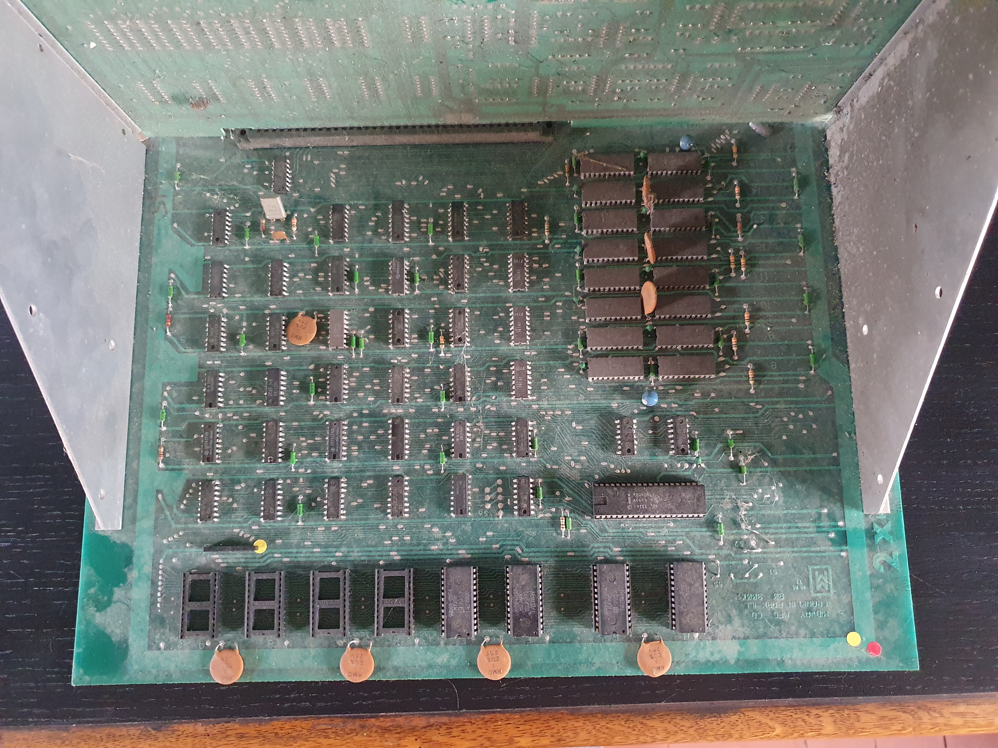

La carte semble en grande partie en bon état, je dois juste sonder le shifter logique pour voir quelle puce est défectueuse et cause la ligne d'affichage.

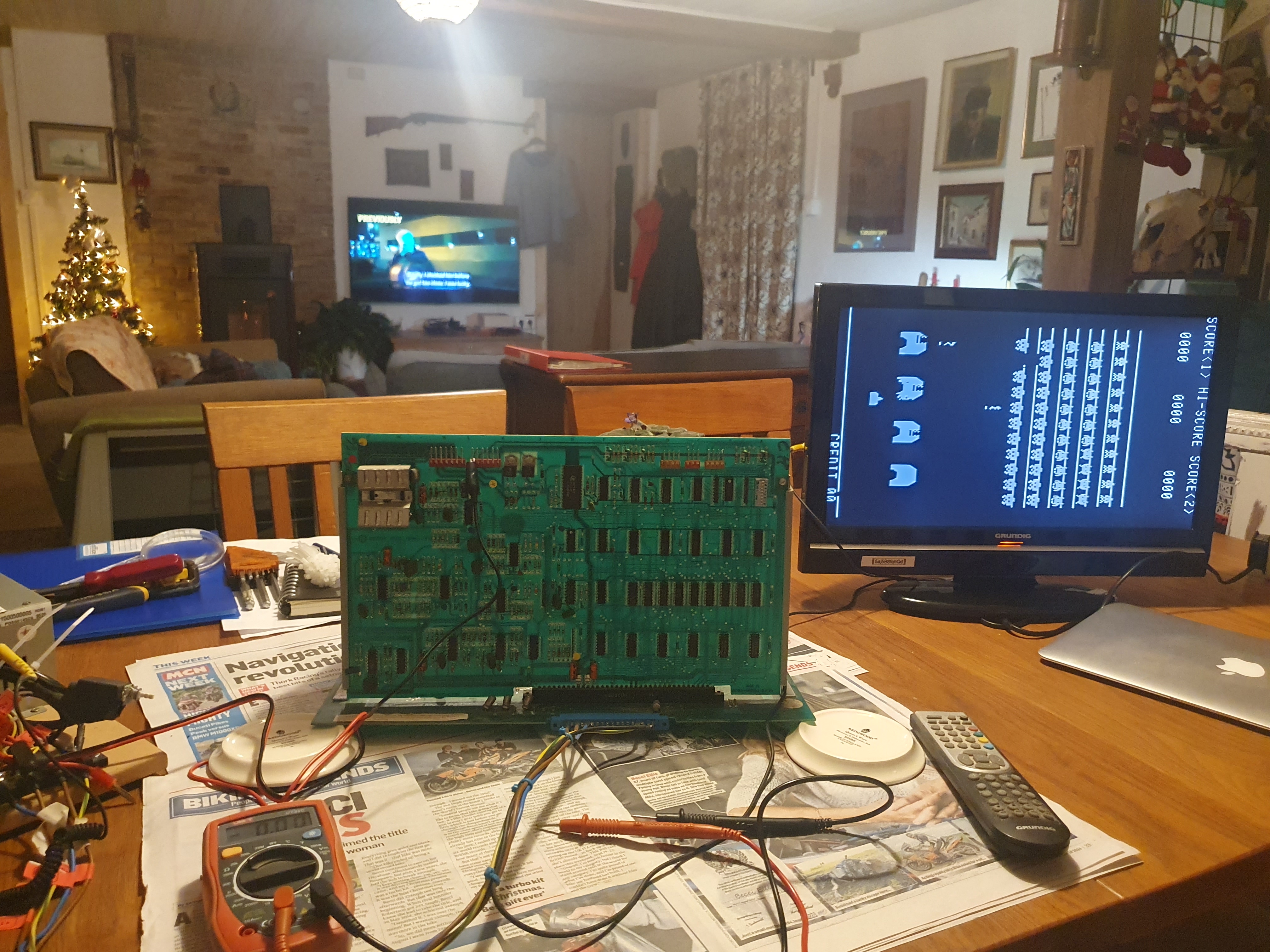

Après avoir nettoyé le PCB principal, j'ai connecté une vieille alimentation de 200W.
Merci pour la création de ce sujet sur ta Space Invaders Midway qui va ếtre très intéressant !   ^-

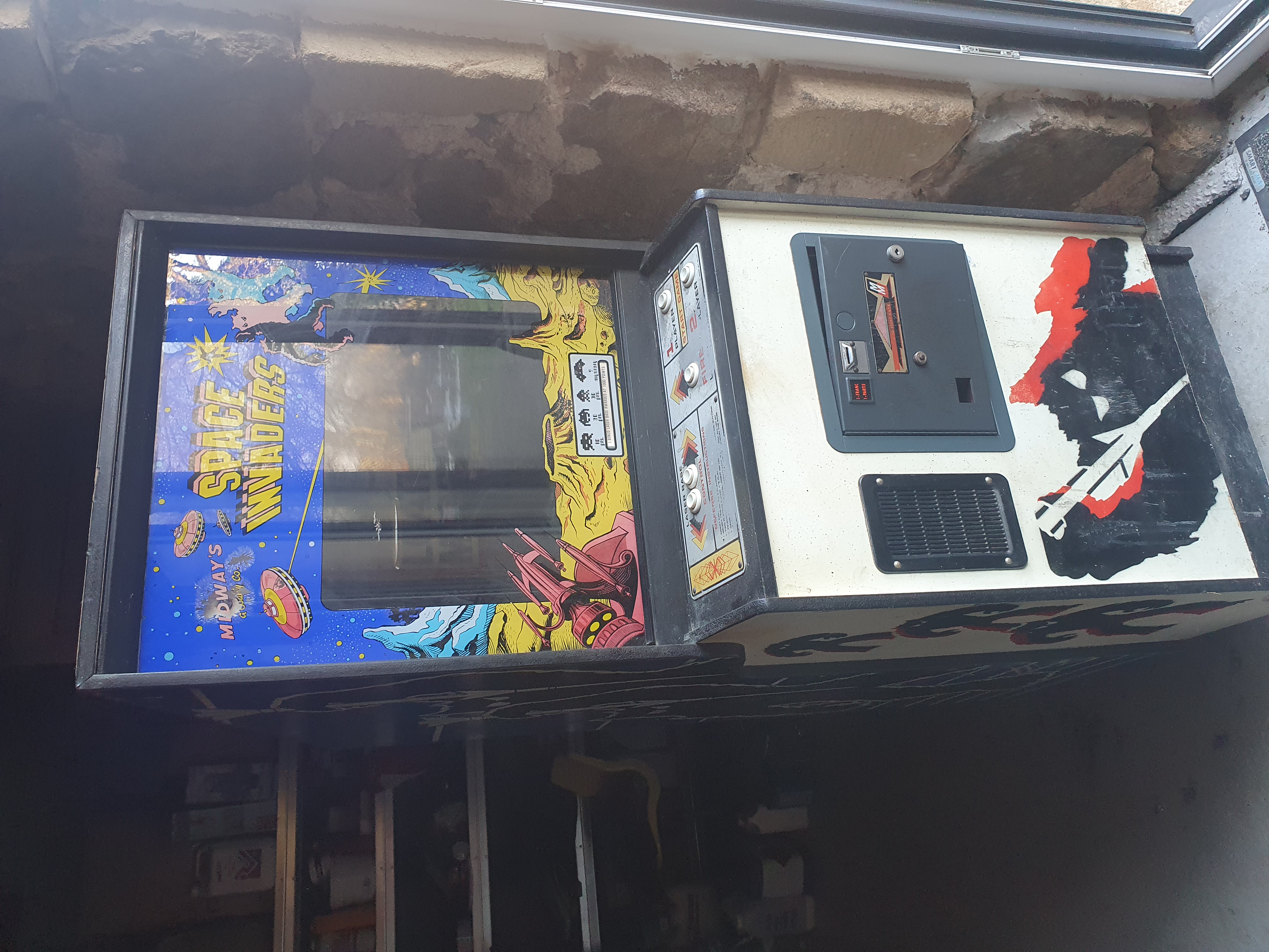

Le meuble a l'air en bon état, avec une coin door super propre !  ^-^
Ton PCB est en effet dans un état très satisfaisant !  :-)=
Tu as sans doute raison de suspecter un problème au niveau du shifter qui se trouve sur la carte fille. Saches qu'il existe une EPROM de test qui permet des tests approfondis de pas mal de parties du PCB, et notamment du shifter en t'affichant les valeurs des bits en défaut : cela permet très rapidement d'identifier les composants à priori fautifs :). On en parlait ici avec spectroman qui est l'auteur du programme de test du shifter :).
Pour l'écran, je ne suis pas assez compétent pour répondre à tes interrogations, mais qui sait, peut-être y a-t-il une protection - comme un simple fusible - qui évite qu'une mauvaise tension d'alimentation ne fasse trop de dégâts... On pourra se pencher sur son cas dans un second temps :).
