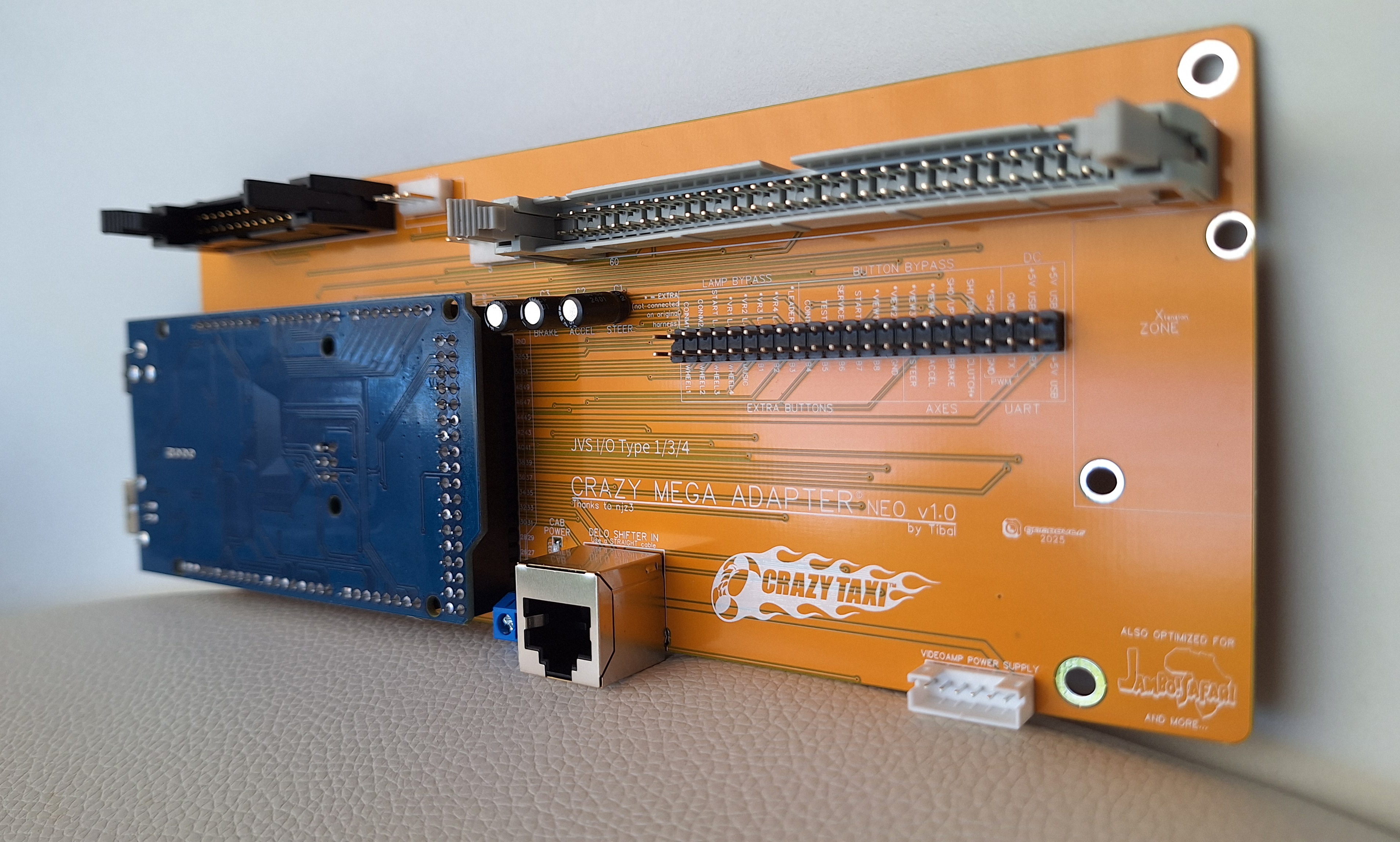

Voici venir les nouvelles cartes, faites pour fonctionner avec la petite révolution apportée par la v0.8 de BackForceFeeder, qui permet de piloter directement les Servoboards SEGA depuis le PC sans passer par un Arduino. Il reste nécessaire de convertir le signal USB en signal RS ou MIDI, grâce à des dongles du commerce, ou de petites cartes home-made.
Ces cartes JVS sont là pour traiter tout ce qui n'est pas le FFB (puisque c'est donc BFF qui gère) tout en rendant le tout le plus ergonomique possible.
Ces cartes se déclinent en plusieurs versions afin de faciliter au maximum le paramétrage logiciel, étant donné que toutes les bornes JVS n'ont pas forcément le même pinout (à l'exception de la carte Outrun 2 qui est identique à la carte Inital D. La différence n'est qu'esthétique :D).
Chaque carte viendra avec son petit dongle ou sa petite PCB de conversion, selon la servoboard présente dans la cab (MIDI ou RS). A l'utilisateur.ice de la placer sur le Mega Adapter (emplacement prévu pour elles) ou à côté, selon ce qui lui semble le plus pratique.
Les jumelles pour OUTRUN 2 (toutes versions) et INITIAL D 1/2/3 :
La version optimisée pour INITIAL D 4/5/6/7/8 :
Version pour les autres jeux Lindbergh SEGA RACE TV, HUMMER, R-TUNED (celle-ci est en cours de dev) :
A venir aussi des cartes pour les autres jeux Naomi/Chihiro : CRAZY TAXI, CRAZY TAXI HIGH ROLLER, KING OF ROUTE 66, JAMBO! SAFARI, etc.
La petite carte de conversion MIDI, à plugger ou non sur le Mega Adapter :

Testée par mes soins, elle marche parfaitement  :-)=
C'est donc officiellement dispo !
Je vous ferai une vidéo un de ces jours pour vous montrer tout ça :)

Oui c'est simple à installer, ça se met à la place de l'IO board.
Pas de FFB en effet, les bornes n'en sont pas équipées.
Pour le 31k, tu peux l'afficher directement en mettant la résolution 640x480 partout oui (Windows et Emulateurs).
Mais comme parfois l'affichage du bios est dans une résolution supérieure, et comme on a vite fait de mal configurer un émulateur pour envoyer également une résolution supérieure, je mets des VideoAmp sur mes 31k, par sécurité.
Ya que sur LCD que je n'en mets pas.
Après c'est à toi de voir.
Tu peux lire mon WIP Fast and Furious Super Bikes dans ma signature éventuellement, je détaille (un peu) ce point il me semble.
