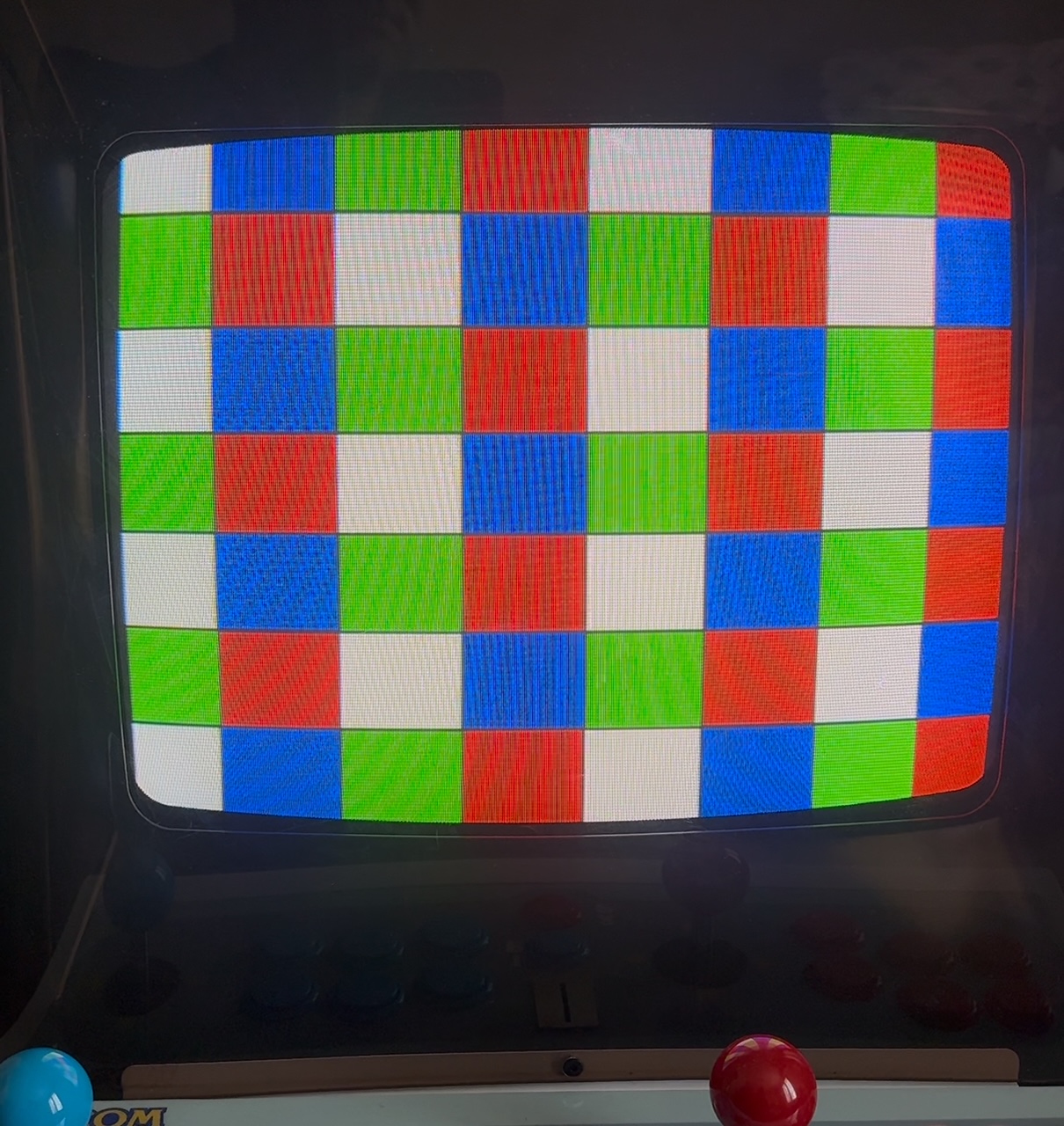

Bonjour à tous, j'ai reçu ma toute première borne : une Capcom Mini Cute Repro de chez Vortex Arcade. J'y ai adjoint un Recalbox RGB JAMMA (avec pi 5).
Je tâtonne – et désormais bloque - sur le réglage de l'image. Voici les soucis que je rencontre actuellement :
- En haut à gauche, l'image penche vers la droite.
- Les éléments affichés à droite de l'écran sont plus étroits qu'à gauche. C'est flagrant sur un jeu de combat.
- Les potards Largeur de l'image et Coussin ne font produisent plus du tout d'effet
- L'image est trop large notamment sur le CPS2 mais le potard largeur de l'image étant inopérant...
Si quelqu'un possède cette borne ou bien la repro Neo-Geo SC-14 V3 (même platine), je veux bien ses conseils SVP !

snkweb
Pour clore le sujet, en faisant mes tests de réglages image j'ai poussé la synchro horizontale et là bruit aigu et paf plus d'image du tout ! J'ai contacté le vendeur qui m'a remplacé la platine (le BU avait claqué).
Avec la nouvelle platine reçue j'ai toujours le souci des éléments plus petits à droite qu'à gauche. Le vendeur m'a dit que ce n'était pas réglable et le défaut serait peut-être éliminé avec un future révision de la platine.
Bref, le rendu avec cette nouvelle platine est tout à fait satisfaisant, y'a plus qu'à jouer maintenant !

Néanmoins je trouve ça plus que dommage que le vendeur ne prenne pas la peine de tester ses bornes avant l'expédition. La géométrie est complétement aux fraises sur la première photo. Ce n'est pas de petits défauts.  :-[
Et j'ai des doutes sur le fait que ce genre de soucis puisse être réglé avec une future révision de platine. Certains problèmes sont liés au tube, comme l'image qui penche. Le yoke est mal ajusté.  :-\

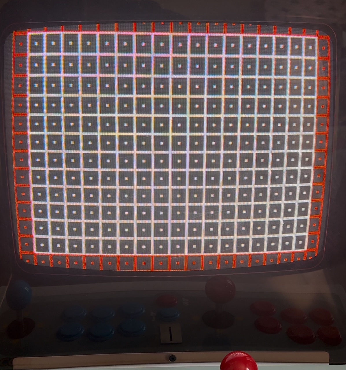

C'est effectivement une platine Wei Ya 429H, un clone de type HL-25, ou une platine de la même famille.
Certains sujets en parlent sur le forum:
https://www.gamoover.net/Forums/index.php?topic=42518.0
https://www.gamoover.net/Forums/index.php?topic=41909.0
Sinon c'est moi où les deux derniers anneaux de convergence ne sont pas alignées avec les marques d'usine ? Et le raccordement de la boucle de démagnétisation avec des capuchons....  :?
