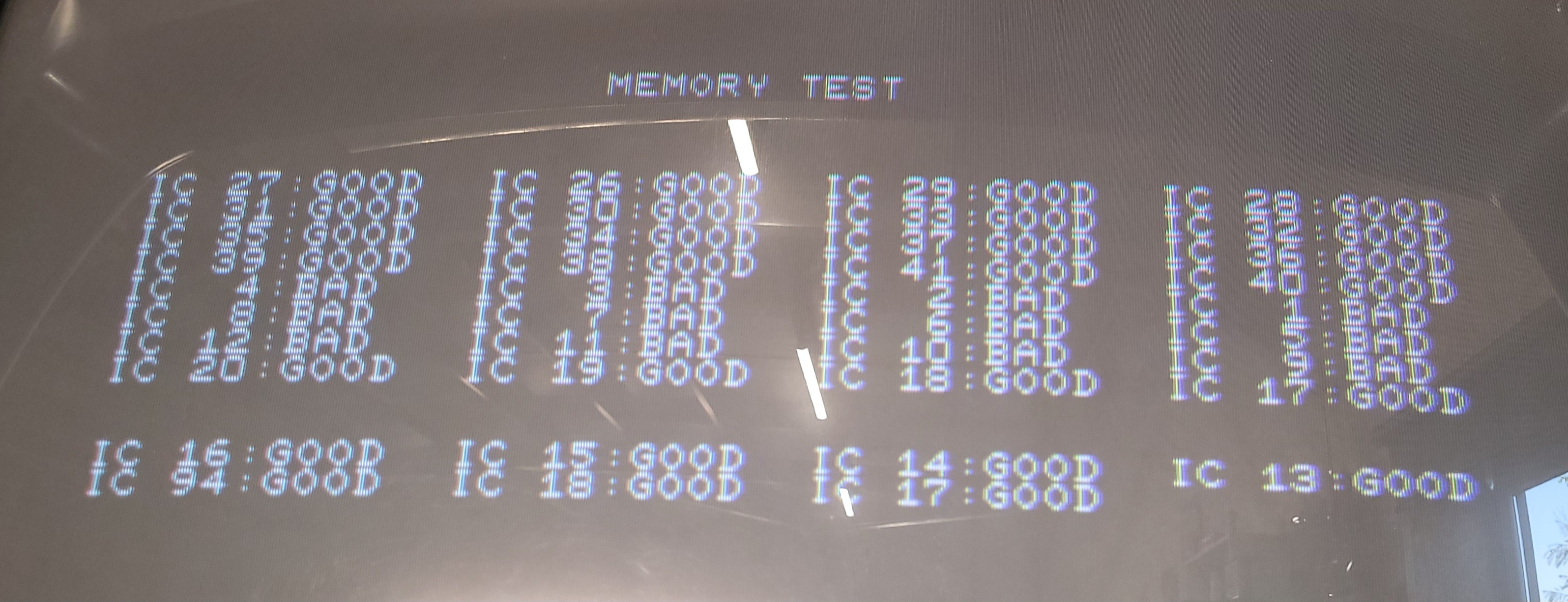

Le test de memoire de la borne de gauche montre des éléments rom defectueux ( voir photos ).
Pourriez vous m aider pour m indiquer la marche a suivre ou quelqu'un qui puisse s en occuper ?

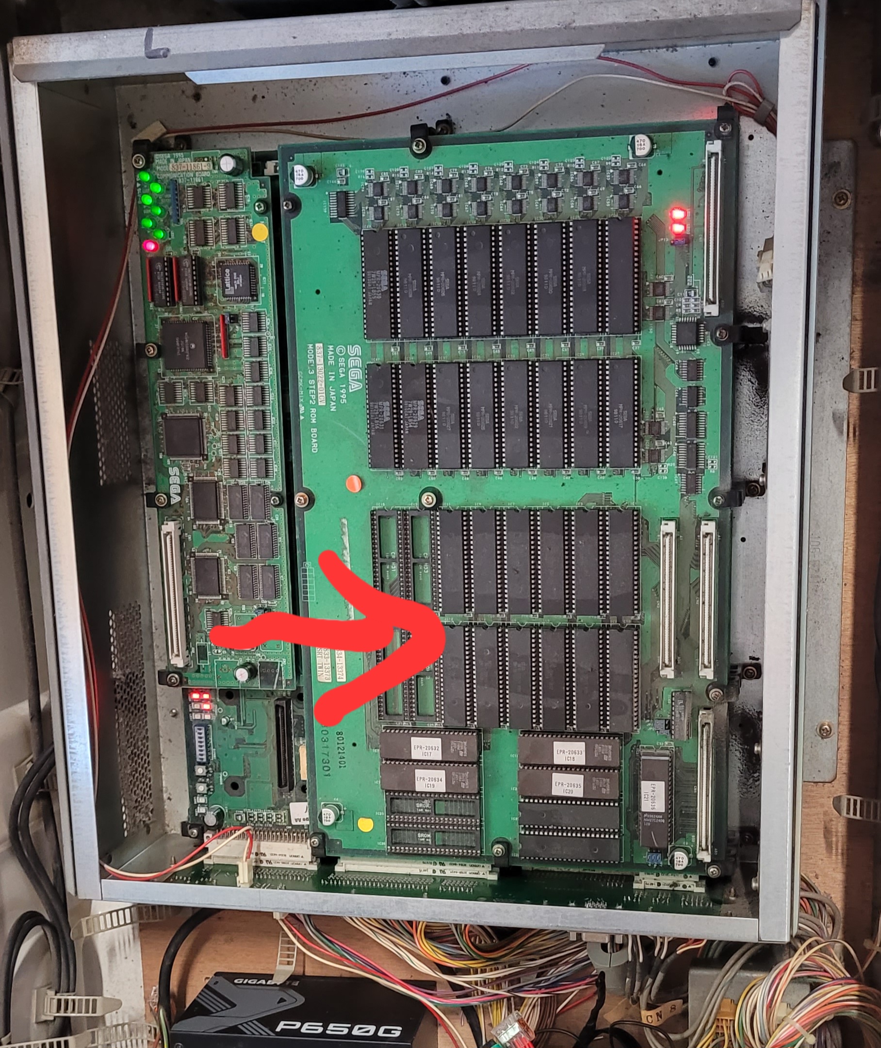

Vu la palanquée de roms consécutives testée bad, je commencerais par vérifier attentivement la romboard, la déconnecter du reste, bien nettoyer les connections et reconnecter le tout. Bon courage, un jeu M3 qui marche ne le fait jamais bien longtemps  :D  :D  :D

Oui j ai demonté nettoyé astiqué balayé  :D  mais ca n a rien changé  :-[

Essaie de permuter tes ROM boards voir si les erreurs la suivent, car comme dit kaneda, c'est louche autant de ROM en défaut

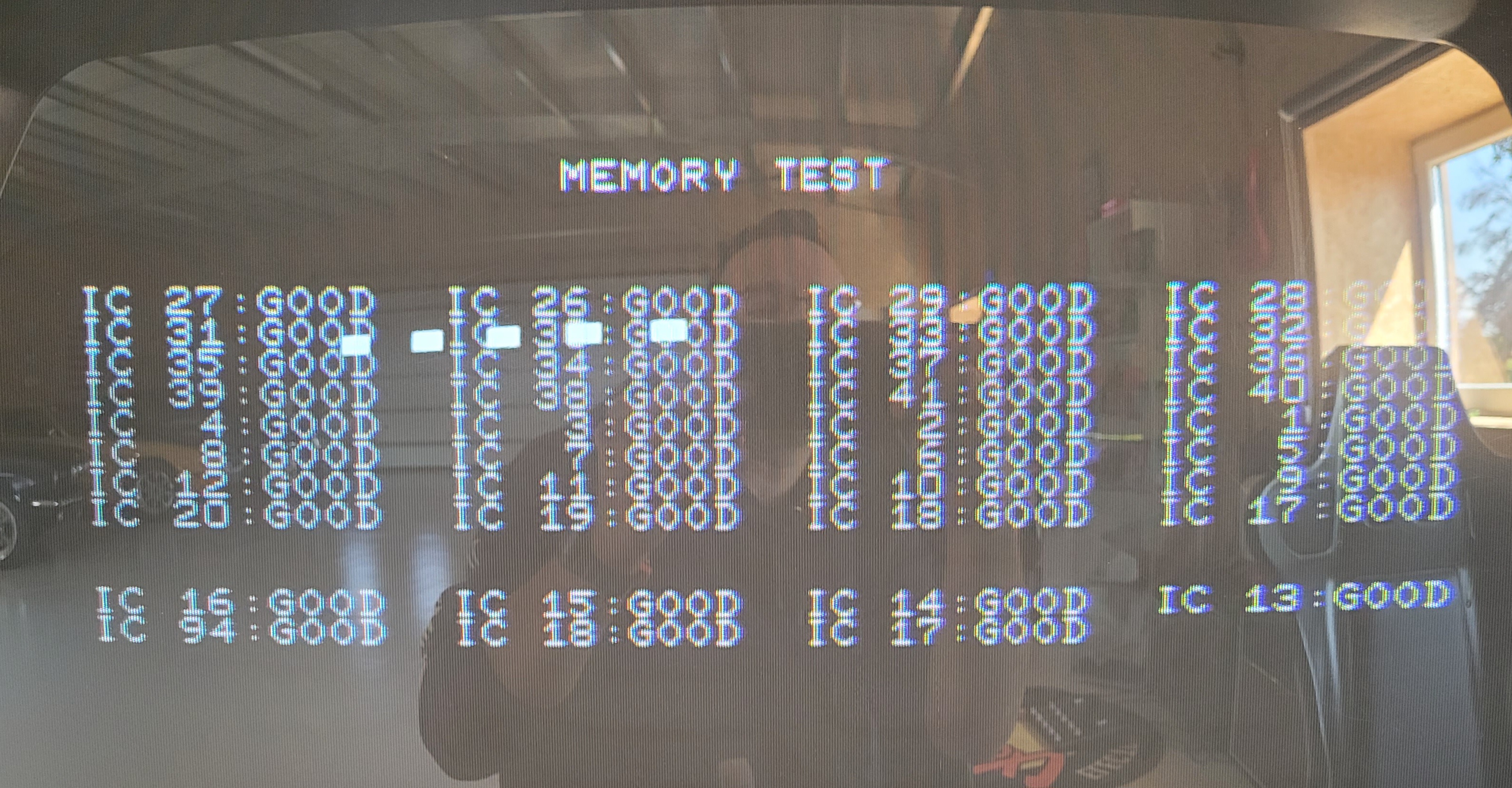

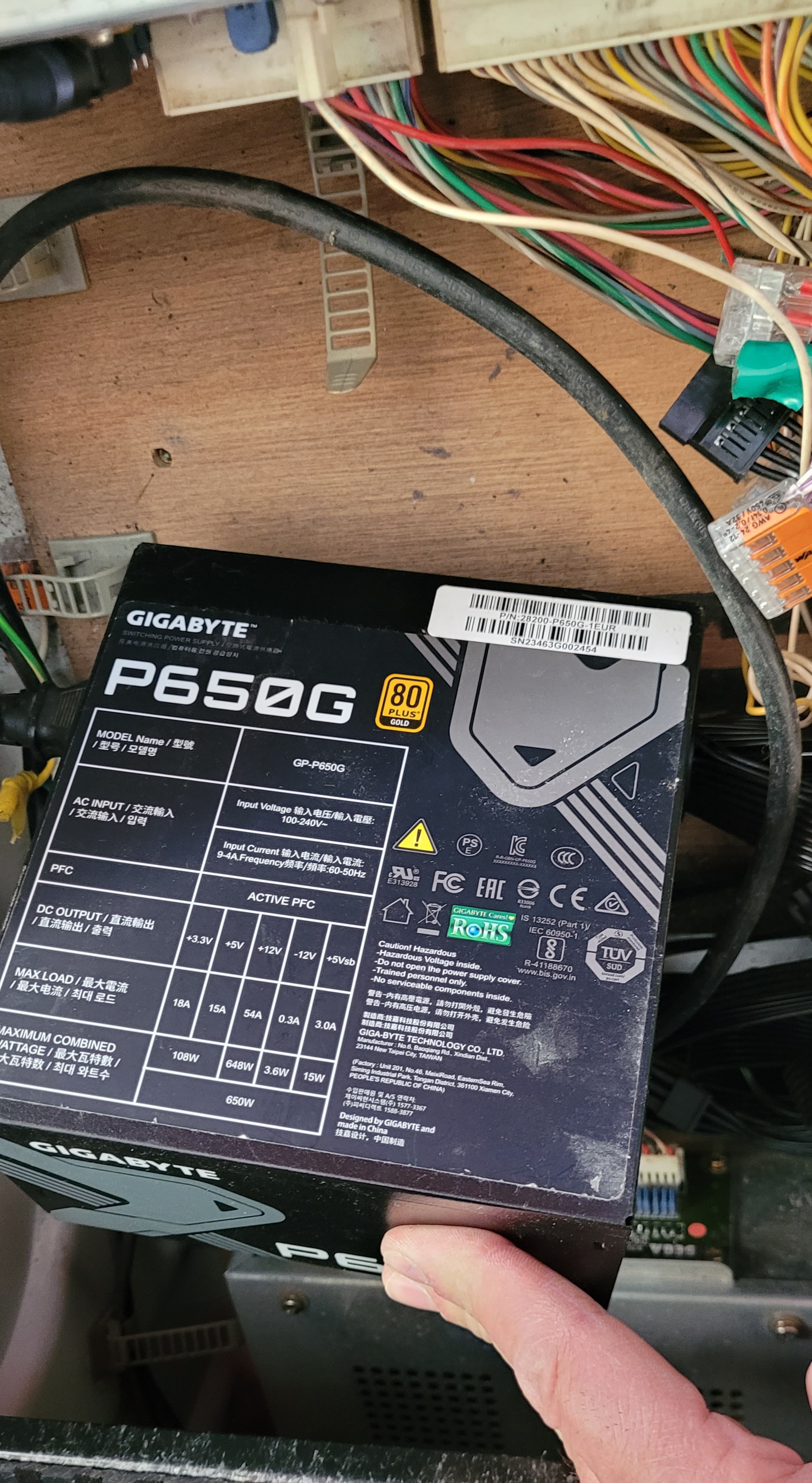

Alors update du jour, en coupant o alim atx 3,4 fois le jeu demarre ! Memory test zero defaut... a n y rien comprendre... alim a 2 balles ??

Petit update, j ai inversé les 2 cartes, alors dans 1 un 1er temps ca marche, le jeux demarre sur les 2 écrans. Tu e éteint tu rallume ca demarre mais le lendemain rebelotte errror ram malloc failed...
Le fait de demonter la carte et la remettre la fait remarcher..truc de fou.
Les soudures sont propres les connections nickel..je pensais aux 4 condensateurs a chaque coin de la carte ? Je vois rien d'autre
Faut quand même vérifier que ton alim est stable, si la 5V n'est pas propre tu peux avoir des problèmes
