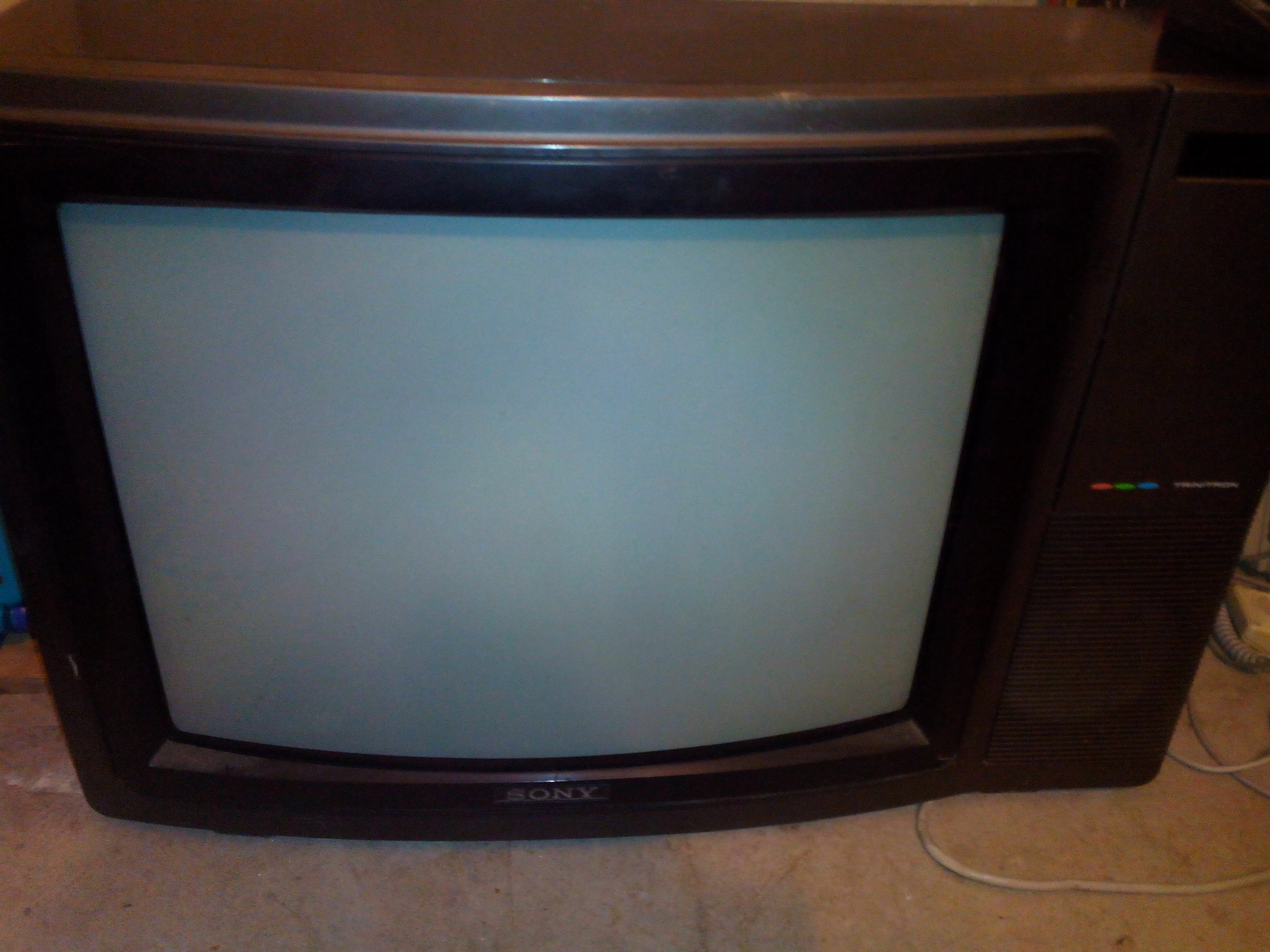

Je souhaitais récemment le donner à un copain pour qu'il puisse brancher dessus certaines de ses vieilles consoles de jeux, mais quand nous l'avons testé avant de le charger dans le coffre de sa voiture, gros nuage de fumée nauséabonde à la mise sous tension ! :-\
J'ai déjà expérimenté ce genre de chose : c'est souvent un condensateur à film plastique de l'alimentation qui part en fumée !...
Une fois le téléviseur ouvert, j'ai en effet constaté que deux condensateurs à film plastique avait explosé :
Je les ai remplacées :
et sitôt fait, le téléviseur est reparti  :).
Avant d'aller plus loin, j'ai également passé un coup d'aspirateur car il y avait un tout petit poil de poussière... :-\
À la mise sous tension suivante, le téléviseur est reparti, mais reparti de façon pas très brillante... :-\
La panne la plus visible est un énorme problème de convergence des trois faisceaux RVB : cette mire devrait afficher deux cercles concentriques blancs !
Je n'ai jamais vu une convergence aussi à l'ouest ! :-\

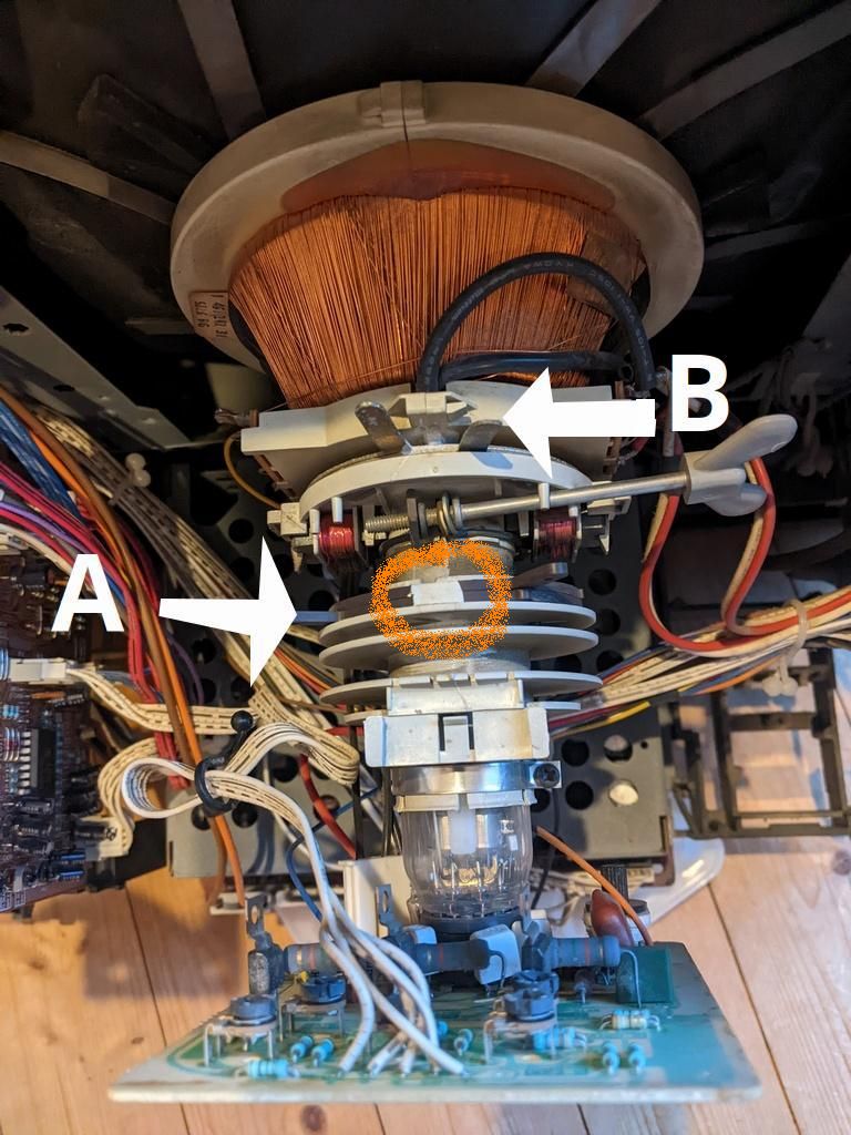

Citation de: Fred G5 le Mardi 24 Juin 2025, 15:20:31 PMEffectivement étrange ce problème de convergence, peut être un souci dans les hautes tensions car je ne pense pas que quelqu'un se soit amusé à tourner les bagues du tube
Je ne pense pas non plus que ce téléviseur ait été ouvert ces 20 dernières années.
Je viens de prendre cette photo, ou j'ai pointé deux parties :
- bagues en A
- colliers en B
Les bagues dont tu parles, ce sont celles entre la neck board et le yoke, que je pointe en A ?
J'imagine qu'en usine, elles sont collées ou immobilisées d'une façon ou d'une autre pour ne plus bouger ? Là on voit une marque blanche (que j'ai entourée en orange) qui doit servir à repérer leur positionnement respectif idéale non ? Au touché, elles m'ont l'air bien immobiles
Les espèces de colliers pointés en B, qu'est ce que c'est ? Ceux-là j'ai l'impression qu'ils ne sont pas immobilisés, je pourrais peut-être les faire tourner. Si vous le savez, dites-moi à quoi ils servent :).

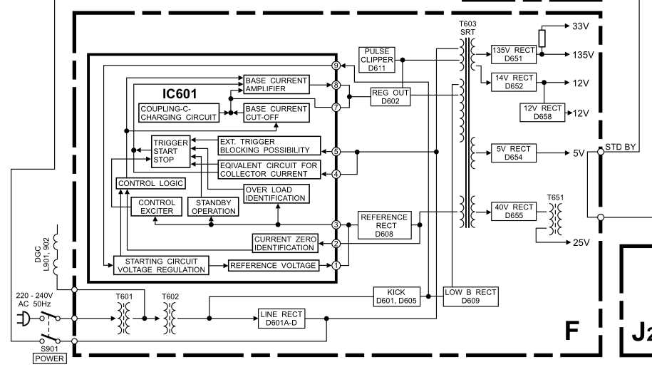

Citation de: Fred G5 le Mardi 24 Juin 2025, 15:20:31 PMIl faudrait au moins checker un certain nombre de tensions comme tout ce qui est issu de l'alim primaire
Sur les schémas-blocs, j'ai repéré ce que je pense être l'alimentation :
Les tensions que tu me conseilles de vérifier, s'agit-il des 33V, 135V, 12V x 2, 5V et 25 V qu'on voit à droite du schéma ? Je règle mon multimètre sur voltmètre en continu, et je mesure ? :)

Pour les bagues je ne saurai dire lesquelles font quoi, mais normalement elle ne sont pas faite pour bouger toutes seules.
Le marquage blanc c'est d'usine et verrouille la position réglée.
Pour les tension c'est bien celles là que je commencerai par vérifier, cela sert à alimenter toutes l'électronique et si une est foireuse tu auras bien évidement des problèmes
