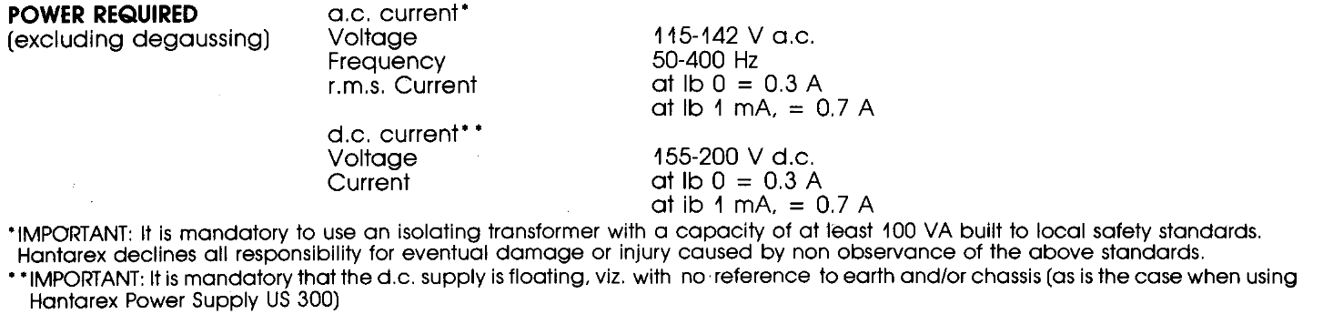

D'apres le schema du mtc9000, la platine est censée recevoir du AC en 128v.... Le souci pourrait-il provenir de l'alim hantarex
Mario25
#2
Une Hantarex MTC 9000 peut s'alimenter en courant continu ou alternatif. 133V DC semble un peu faible vis-à vis de la documentation. Tu peux tenter avec une autre alimentation pour lever le doute.
Source: http://the.nerv.free.fr/docpro/mtc9000.pdf
Si le problème est ailleurs, il y a le guide de dépannage:
http://the.nerv.free.fr/docpro/depannage_mtc9000.pdf
Les alim type US250/300 ne fournissent pas plus de 135V DC pour les platines, et cela marche bien normalement.
Donc si tu mesures du 133V c'est OK pour moi.
106V au pont c'est bien trop faible, je ferai déjà un test de l'ampoule à la place du BU pour voir comment réagit le 130V.
Soit tu mesure la bonne tension soit tu reste trop faible et il faudra investiguer tout périphérique qui peut surcharger l'alim primaire

donc pour toi, il est normal que l'alim fournisse du DC et non du AC,
