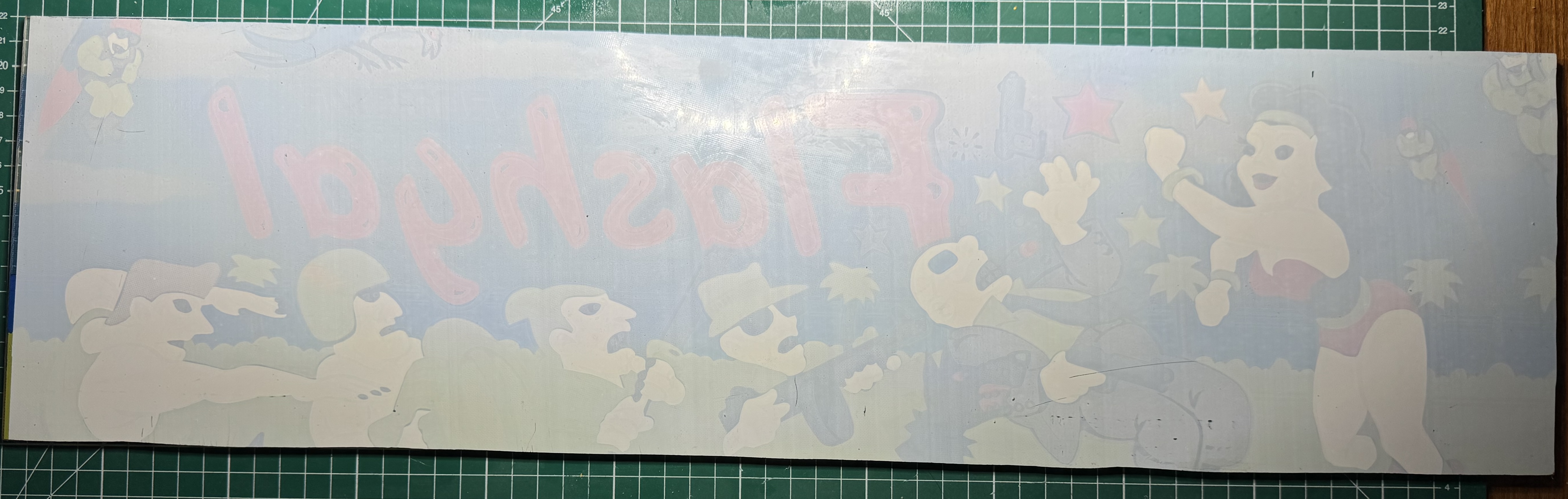

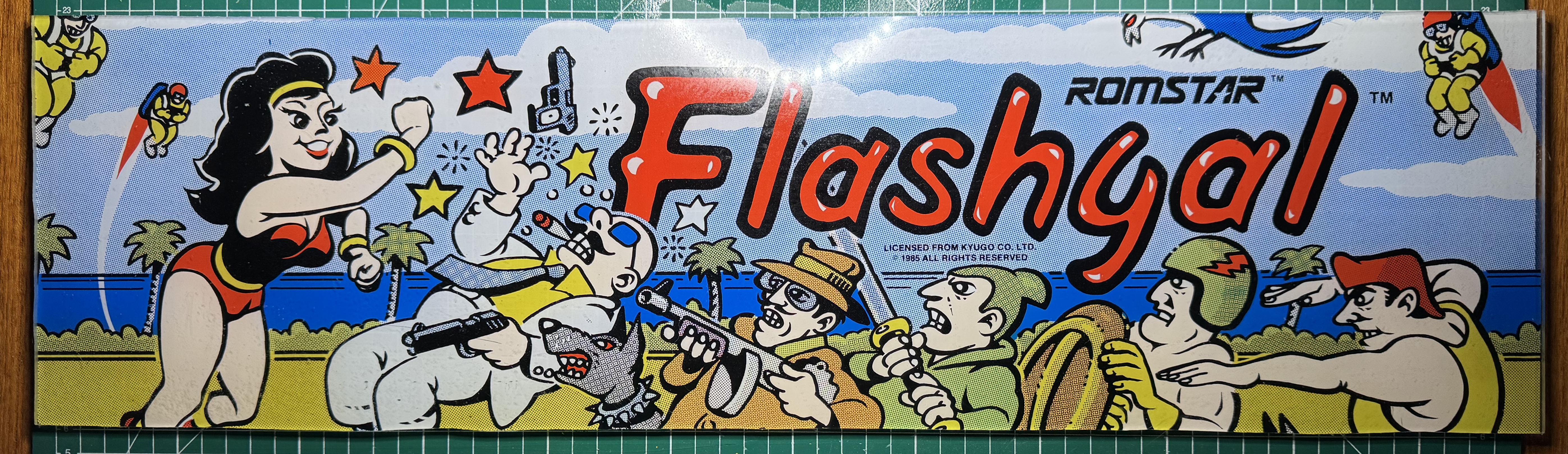

Après une première tentative au WD-40, sans effet réel (au moins, cela n'a rien abîmé), je suis passé à mon bon vieil isopropanol qui a été d'une efficacité redoutable et d'une facilité déconcertante : je n'ai même pas eu besoin de forcer pour enlever tous les résidus de colle. J'ai terminé au nettoyant pour vitre et je retrouve bien la texture d'origine sans que cela colle aux doigts :
Pour un marquee de 40 ans d'âge, je ne pouvais franchement pas espérer mieux. Déjà, il n'a finalement été que peu abîmé par l'usage et j'ai pu le récupérer sans ajouter de dégâts. Hormis un ultime nettoyage léger lorsqu'il ira dans sa prochaine demeure, je vais maintenant le laisser tranquille.
Merci à tous pour votre aide ! <:)
Je passe à l'étape suivante dès que possible : l'achat d'une borne en kit pour y installer marquee et PCB !
Nickel !  ^-^
Bravo pour ta persévérance et patience qui auront permis à ce marquee de retrouver sa superbe d'antan ! :)
Braintrash
Merci beaucoup !
Je n'y serai pas arrivé votre aide à tous !
J'espère dès que possible pouvoir passer aux étapes suivantes et pouvoir montrer de belles choses sur le forum.
_n3o_
Beau boulot !! Au final les 2 ricains lui auront sans doute protégé les fesses en lui évitant des rayures !
Braintrash
Oui, c'est très possible !
Et toujours mieux que tout ce qui a été simplement jeté à la poubelle parce que "dépassé"... :'(
 :-*  Très beau marqué  :-*  Il ne fait pas ses 40 ans  ^-^
