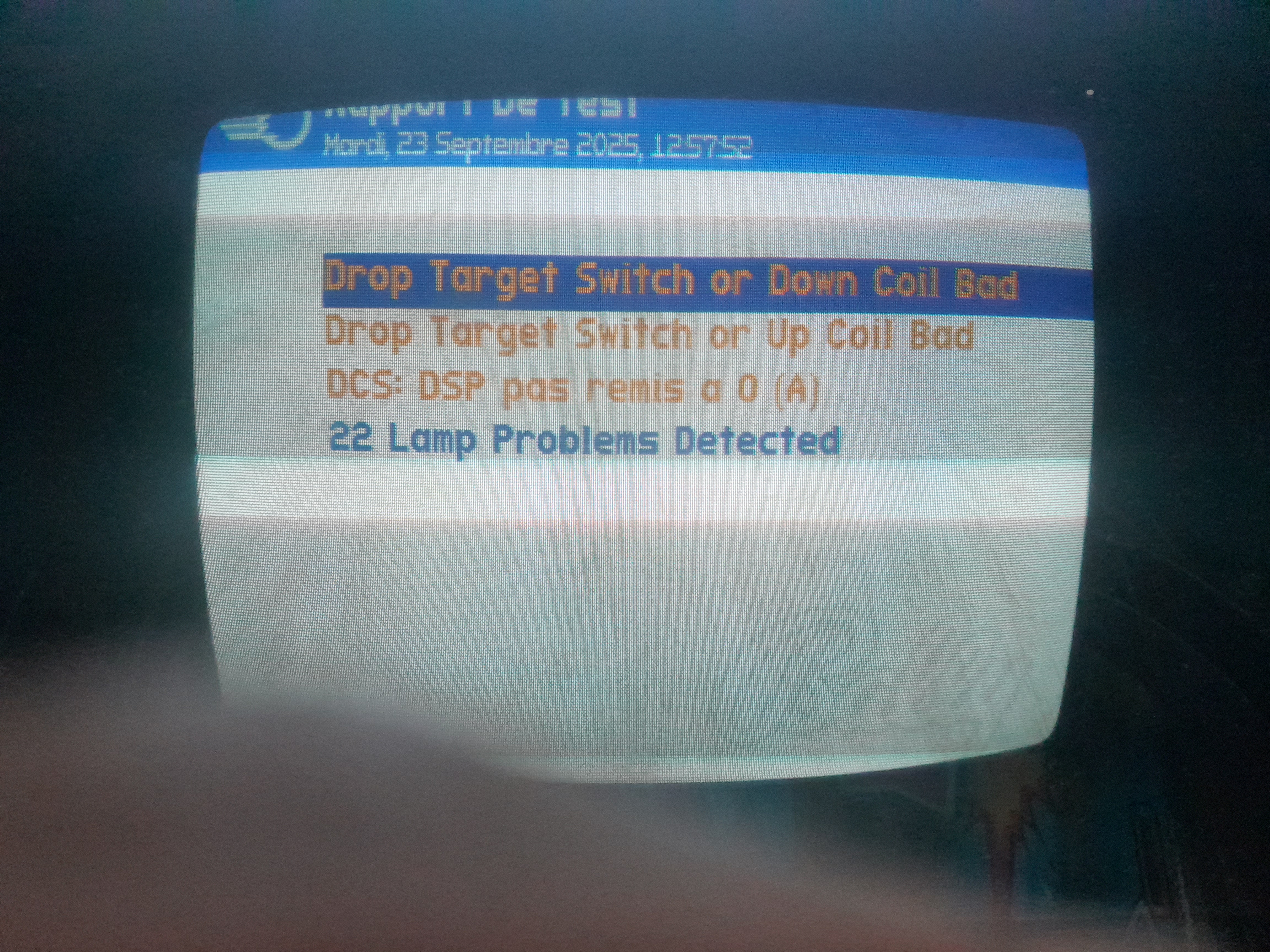

Je vais tenter de vous mettre les photos que j'ai obtenu en faisant les différents tests.

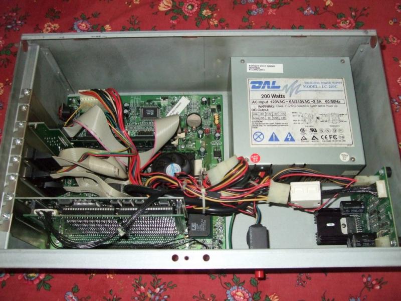

Je ne connais pas ce flip, mais il est construit autour d'un PC non ? As-tu vérifier la pile présente sur la carte mère si il y en a une ? (celle qui sert à mémoriser les paramètres du BIOS, maintenir la date et l'heure, etc.)

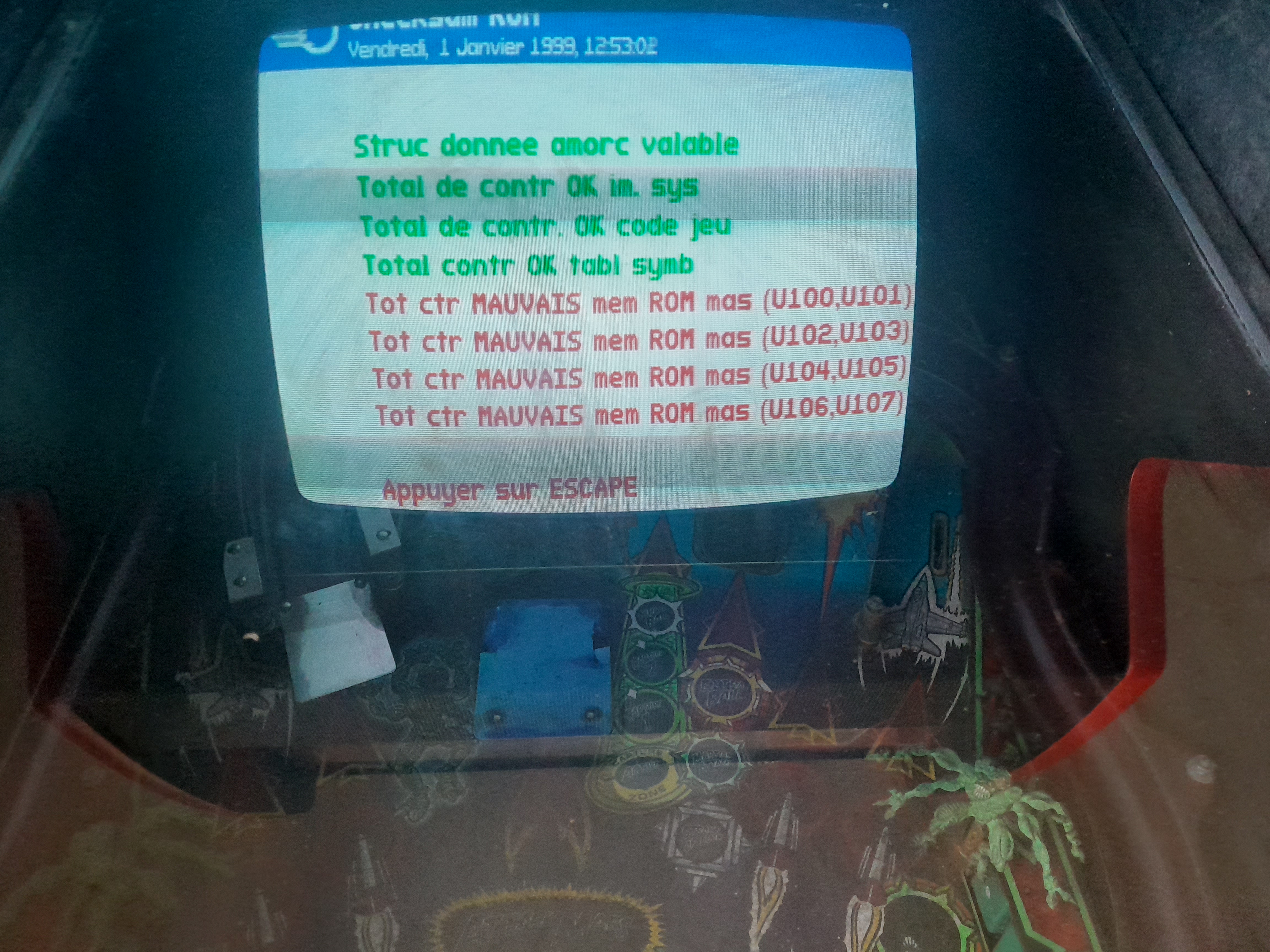

Ta deuxième photo semble indiquer un problème de CRC sur les ROM (chips U100 à U107) : s'il s'agit d'EPROM, leur fenêtre est-elle bien masquée par une étiquette pour être protégée des UV ?

Oui les P2000 sont basé sur une architecture PC qui embarque la fameuse carte Prism spécifique au jeu.
Cette carte est en 2 partie la carte ROM qui embarque les mémoire du jeu est qui semble poser soucie chez toi lors du self test, et la carte support PCI qui se plug sur la carte mère.
Le problème peut être sur l'une ou l'autre carte où les 2. Les ROM sont des Mask rom donc pas de fenêtre qui prends les UV

Effectivement si il y'a eu déménagement il faut checker que tout est encore bien en place au niveau du PC.
Il va falloir ouvrir les entrailles de la bête pour contrôler cela, si tu n'as pas le manuel télécharge le depuis le site IPDB
Tu trouveras toutes les infos nécessaire là dedans

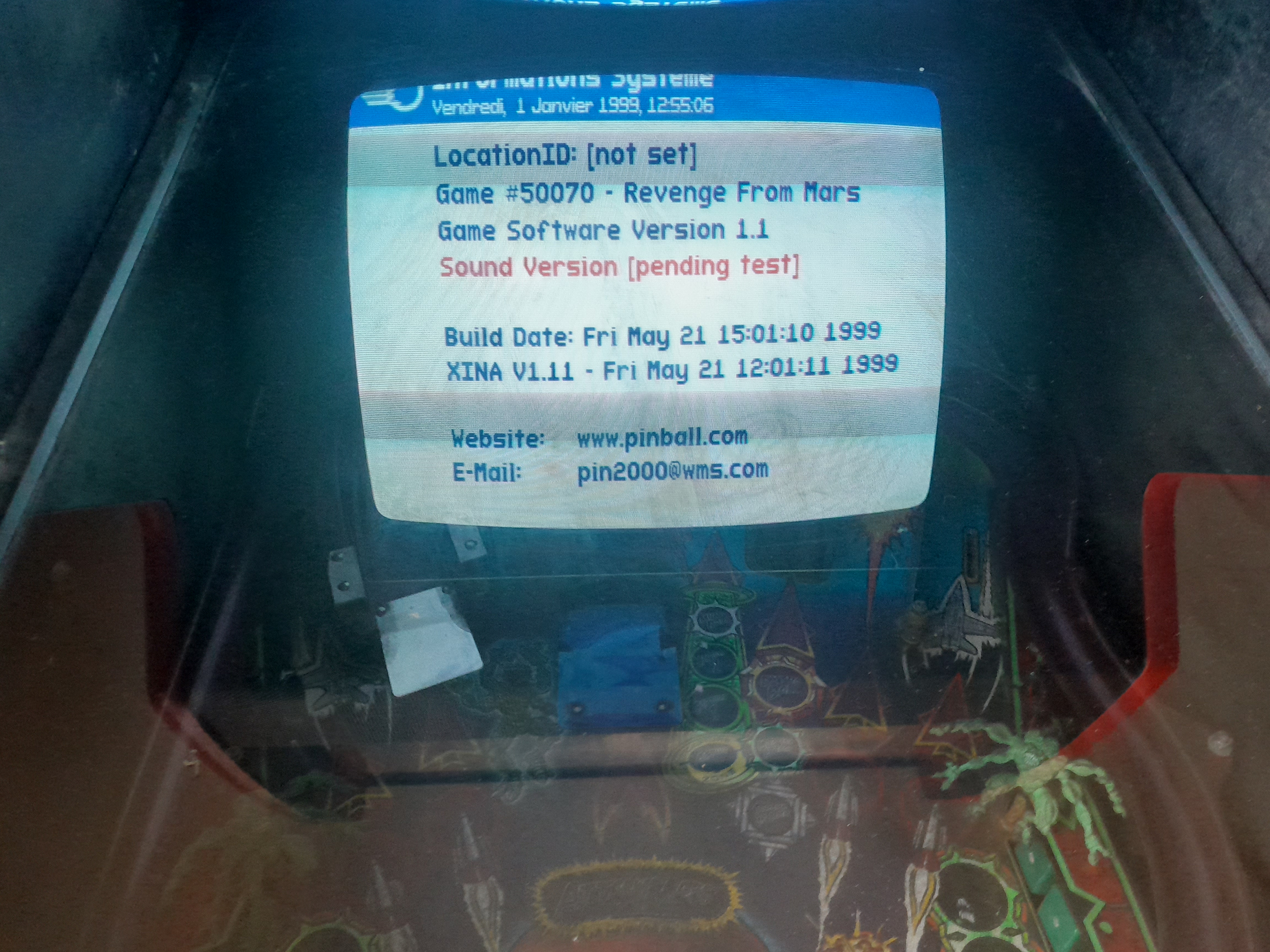

Pour info ils sont désigné comme ayant un lien avec l'image visiblement (ou pas justement) sachant qu'en effet l'écran se fige en même temps que le flipper.

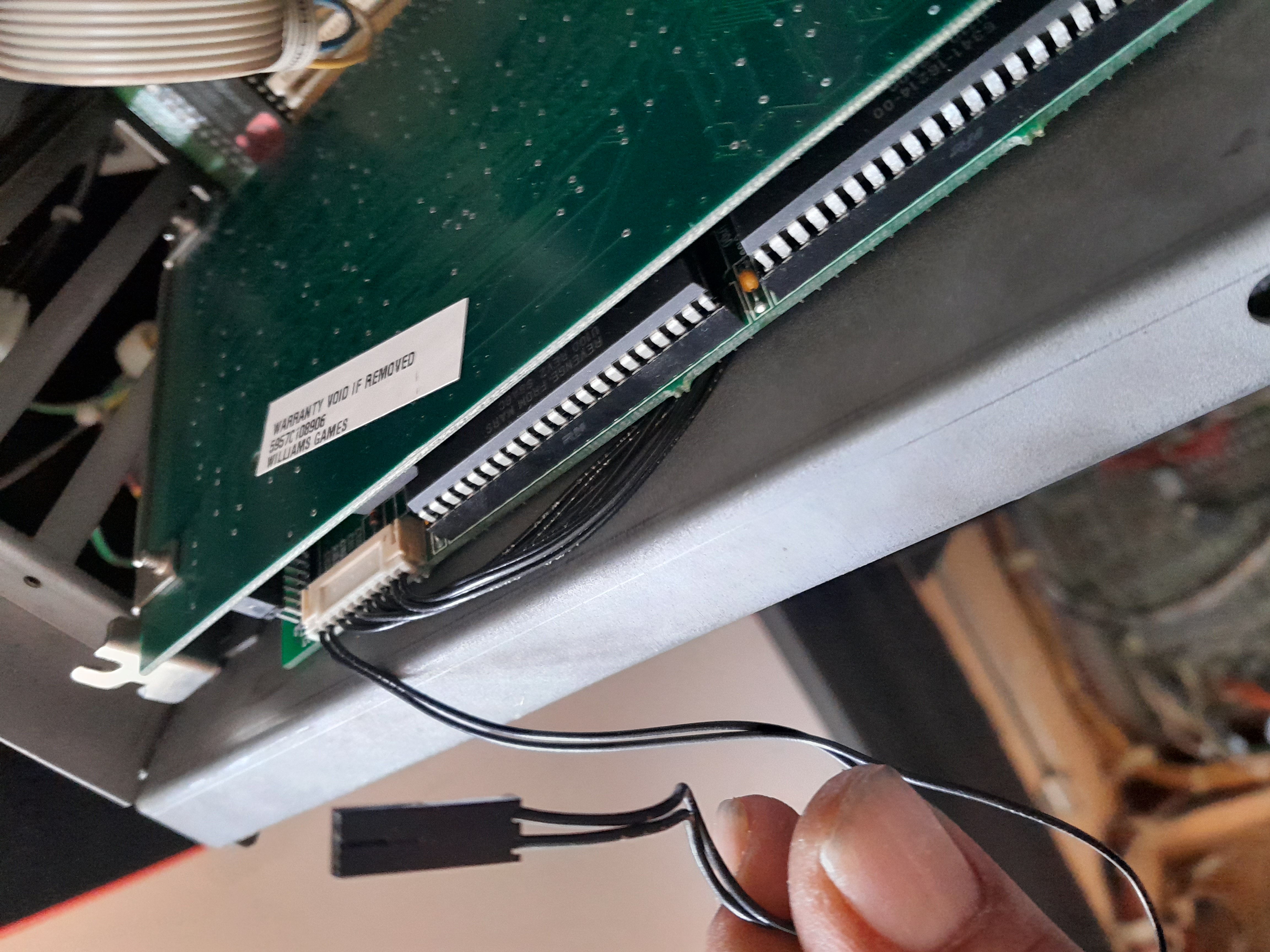

par ailleurs en ouvrant le PC, j'ai crue identifié la carte williams mais un câble n'est pas connecter et je ne sais qu'en penser voir la photo.

Ceci est bien la carte Prism, étrange se connecteur qui n'est pas branché... qui plus est la carte est complétement de travers c'est pas normal, elle doit être connectée droit dans le port PCI de la carte mère. Si la carte est complétement déconnecté normal que rien ne marche.
Il manque en fait la vis qui tient le tout en place dans le port
Ca doit être comme ça normalement
Ah bah oui, avec la carte de traviole comme ça, "il va marcher beaucoup moins bien forcément" !  :D

EUH ... merci les gars, mais la carte de traviole c un peut parceque je l'avais enlevé :ang:  ^-

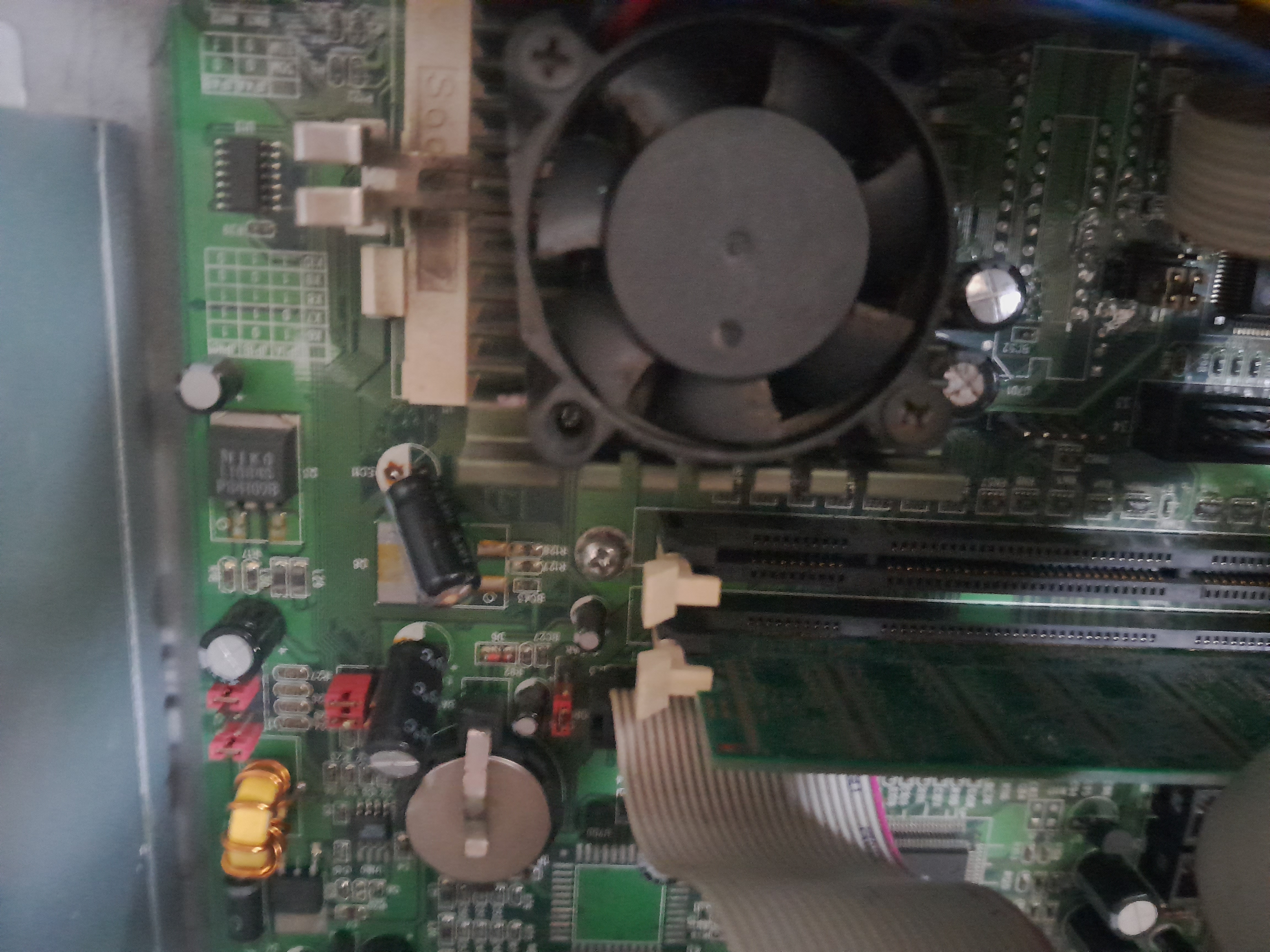

et bien a force de scruter cet machine , il me semble voir trouver le problème ,vous me direz si c'est une option au fait qu'il fonctionne une fois sur cinq.
j'ai trouver deux condensateur , l'un éventré l'autre légèrement bombé sur la carte mère du pc.
Est ce une hypothèse a vos yeux experts?

Alors oui condo explosé ou bombé c'est pas bon du tout et va provoqué des instabilités de tension sur l'une où l'autre partie de la carte mère
A changer sans faute en espérant qu'il n'y a pas de dégâts sur les pistes car un condo qui fuit c'est corrosif
Si jamais t'as des photos cela sera plus parlant
perso c'est proche du CPU donc oui un capkit serait pas mal
Je vois déja condos qui ne sont pas bons.... celui en bas à gauche du CPU et celui à droite au milieu (il est bombé)
Alors avant capkit complet remplace déjà ces deux là.
Gare a la surpanne si tu changes tout et que ça foire toujours, tu sauras plus ou chercher.
