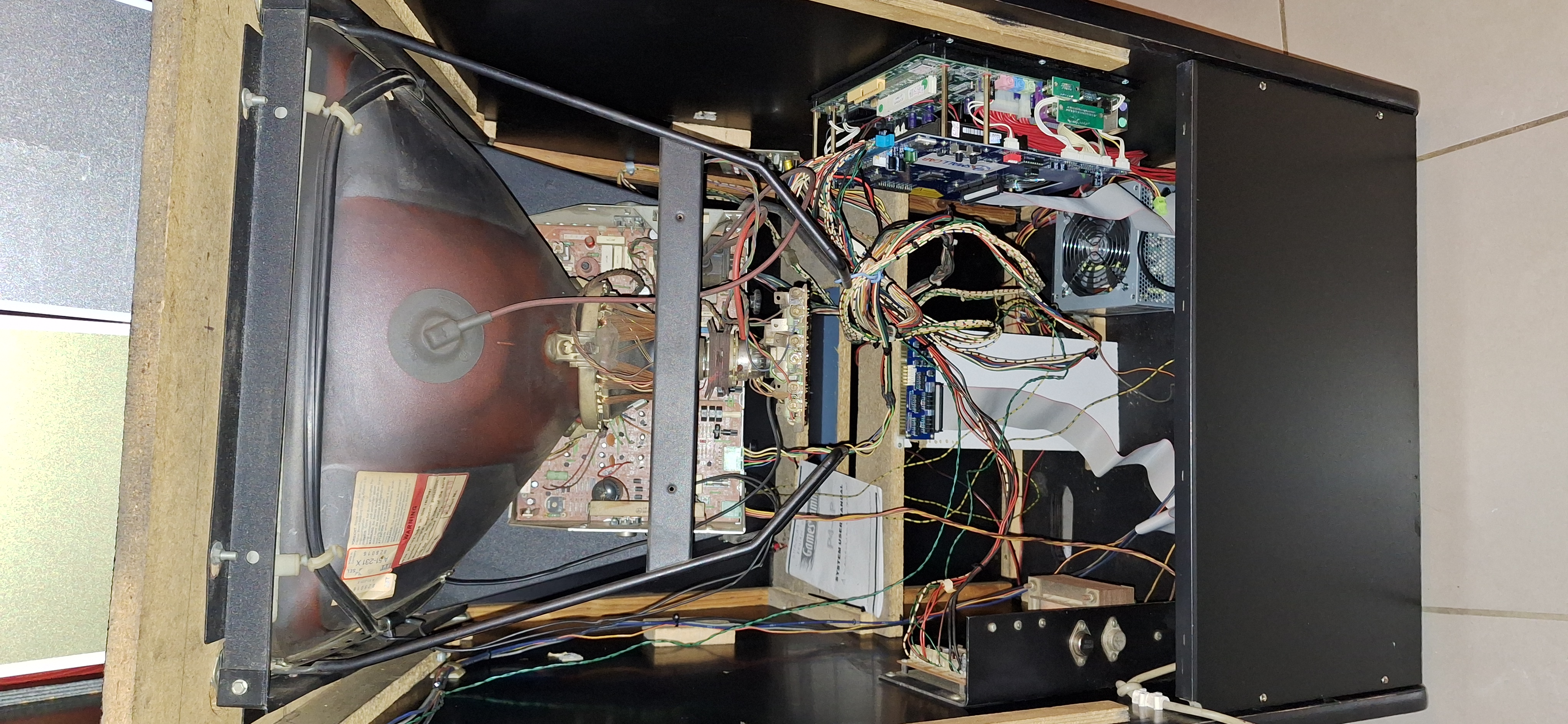

Bonjour à tous.
Je possède une borne Jeutel équipé d un écran hantarex mtc 900E ,si je me trompe pas.
J ai une bobine cassé et j aimerais savoir si je peux la trouver.
Comment puis-je nettoyer les cartes ?
En vous remerciant
Mario25
#1
Les bobines sont des composants très spécifiques. Malheureusement, il faudra prélever la remplaçante sur une épave.  :-\
Pour nettoyer un PCB, de l'alcool et des cotons-tiges, ou une petite brosse, peuvent convenir. Si la platine est dans un état infâme, tu peux la mettre sous la douche et utiliser du savon. Il faut par contre veiller à ne pas utiliser un jet trop puissant, et bien faire sécher la carte avant toute remise sous tension.  ^-
Une photo d'ensemble serait plus parlante, mais vu la tronche du PCB, cela semble être en effet une Hantarex MTC 900E.
Aussi, n'hésite pas à poster le WIP de ta Jeutel, c'est toujours interessant à suivre.
À plus.  ;)
Comme Mario, il s'agit de la bobine de linéarité horizontal et c'est spécifique à la platine.
Il faudra la prélever sur une platine donneuse car cela ne se trouve pas en pièce détaché
Pour le nettoyage rien à ajouter de plus.  :)

Fabrice65
Y a un endroit pour mettre des photos de l ancêtre ?
Jusqu'à preuve du contraire les condensateurs ne cassent pas les transistors et heureusement !
Si ça casse après capkit c'est qu'il y a d'autres facteurs qui rentrent dans l'équation.
Après tu as raison tant que cela fonctionne pourquoi tenter le diable
Pour les photos tu utilises la fonction upload du forum, pas besoin d'un hébergeur spécifique externe
