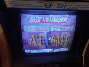

je rallume et là rien ????
Comme un con en branchant le câblage sur les alim j'ai marché sur l'interrupteur de la multi prise  :(x

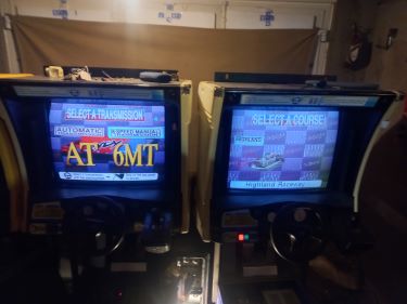

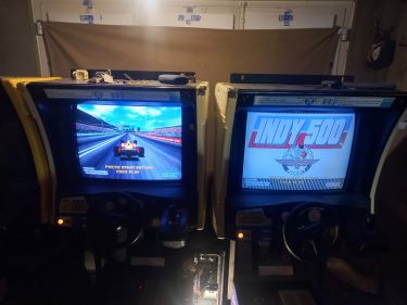

On recommence et .....
les 2 écrans s'allument et les 2 volants font leur job
les 2 stacks communique pour ce linker  :)
et là erreur je sais plus quoi . les stacks on pas réussi à communiquer.

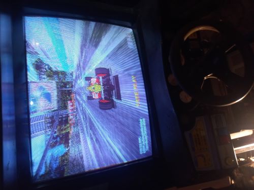

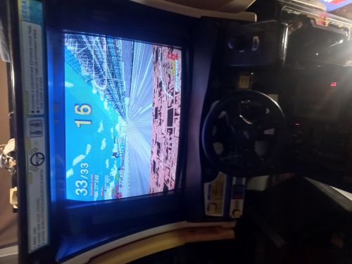

je règle les 2 singles en mode stand alone
pour voir si les jeux démarre .
et ......
surprise les stack démarrent et on peut joué
mais bug graphique  :'(
je suis bon pour re-démontage des stacks  :(
