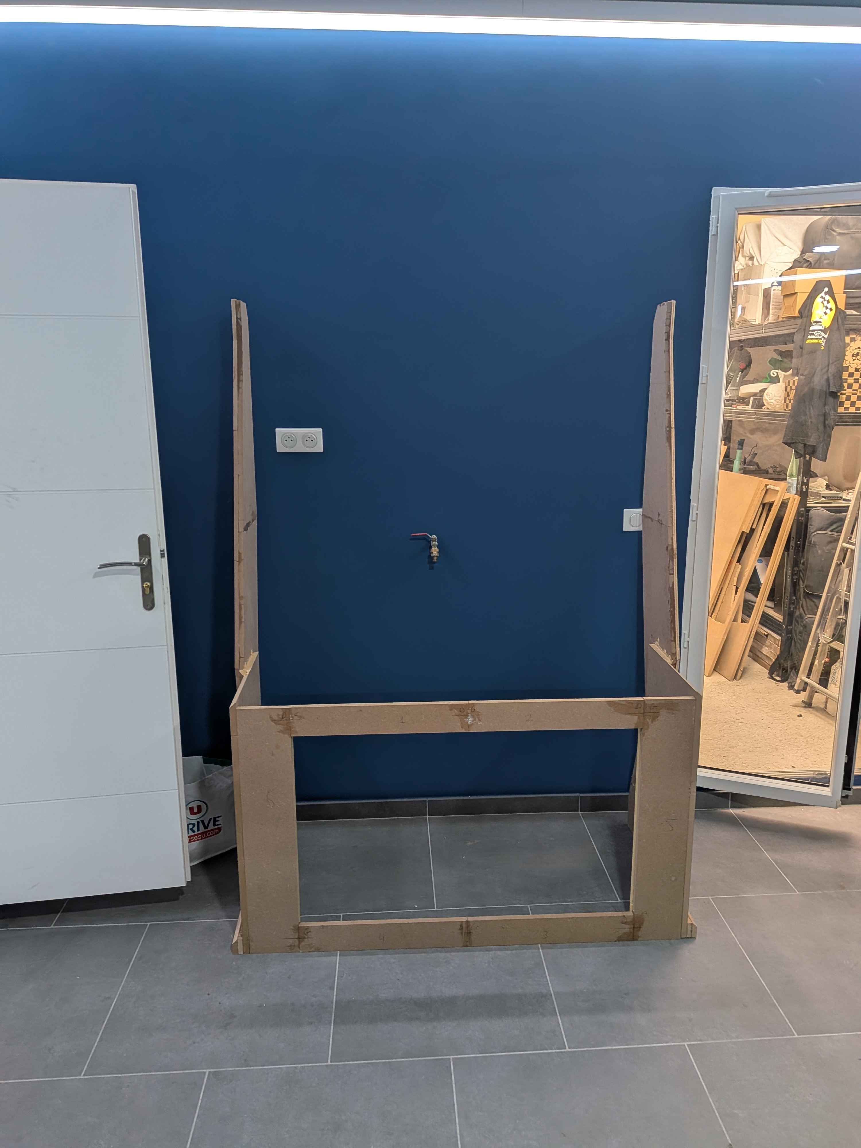

Voici les deux montant:
Et la grosse planche qui sera en façade sous le panel, avec deux portes de prévue, l'idée est d'avoir la maintenance et l'accès a toute la partie informatique dans déplacer la borne
Voila ou j'en suis actuellement, la suite bientôt si tout se passe bien !

Deux petites photo pour aujourd'hui, les différents éléments découper qui sont mis en place, mais pas fixer pour l'instant
Alors, je n'ai pas préciser, mais forcément, vus la taille de l'écran, le panel sera plus reculer qu'une borne standard, car être a 30 cm d'un écran 55" c'est pas confortable, on sera plus aux alentours de 70/80 cm

Pourquoi tes panneaux sont-ils tous en 2 parties avec une coupure au milieu ?
J'ai l'impression que ça fragilise tout et vu la taille du bestiau moi j'aurais peur que ça casse au milieu en cas de déplacement ou soulèvement du meuble...
legired
#11
Alors enfaite c'est simple, les planches sont trop grande pour passer dans ma fraiseuse, ça ne se vois pas sur les photo assemblée, mais il ne s'agit pas que de simple planche en bas plate, par exemple pour les planches avec les haut parleur et le retour au dessus, t'a un angle a 51° sur chaque planche pour arriver de passer des 15° des montant au 90° du retour, donc en gros je m'embête pas, je découpe en deux comme ça tout passe dans ma CNC au moins je suis sur que les dimensions, angles, trou etc... sont nickel
Pour l'assemblage, j'ai mis des lamelles dedans, et collé, maintenu en pression 24H, donc ça solidifie, de plus t'a des renforts avec des bois 30*40 donc ça ne bouge pas du tout !
Surtout a l'emplacement du futur panel joystick / bouton celui ci viendras se fixer sur la planche ou y'a les rangement des guns, donc viendra renforcer d'avantage cet endroit, les deux autres n'ont techniquement pas de contrainte
