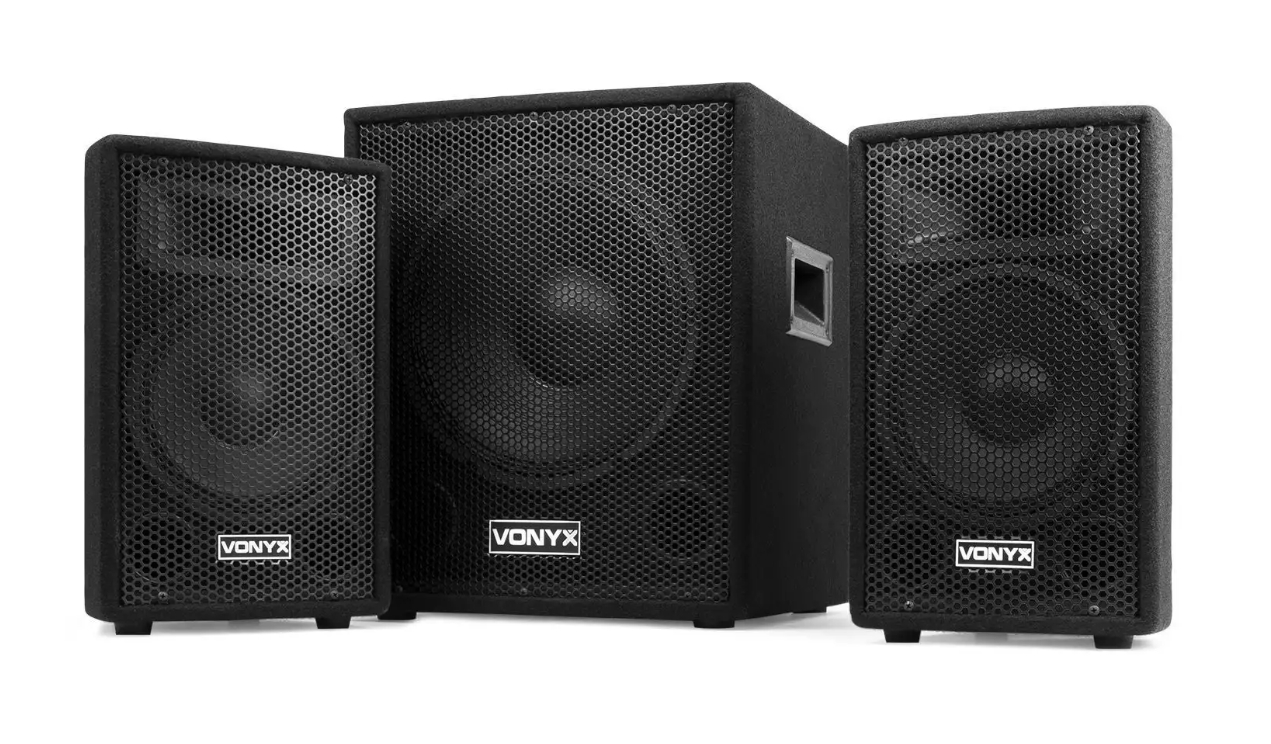

je m'oriente sur un kit complet Pré monté :
J'ai trouvé ça :

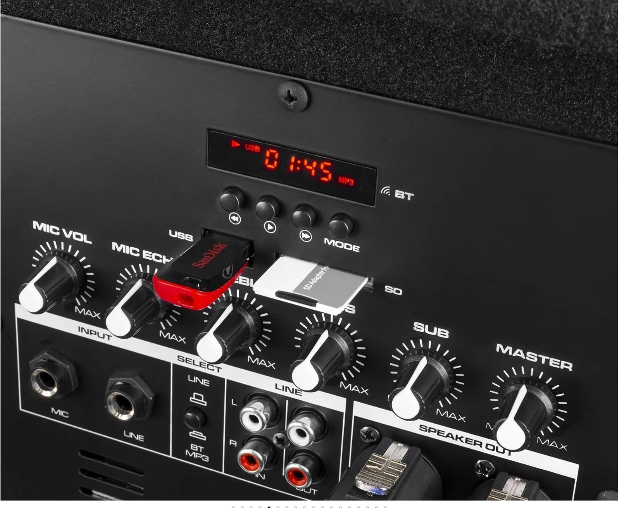

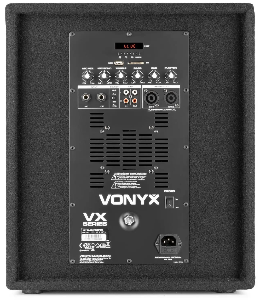

Systeme 2.1 de 800 W  préampli dans le Woofer, les enceintes sont passives.
Blutooth, Carte SD, Entrée LINE et MICRO
Je crois que ça ira très bien.
Je l'intègre en gardant les caissons, juste des mousses et des grilles en façade du nouveau meuble.
