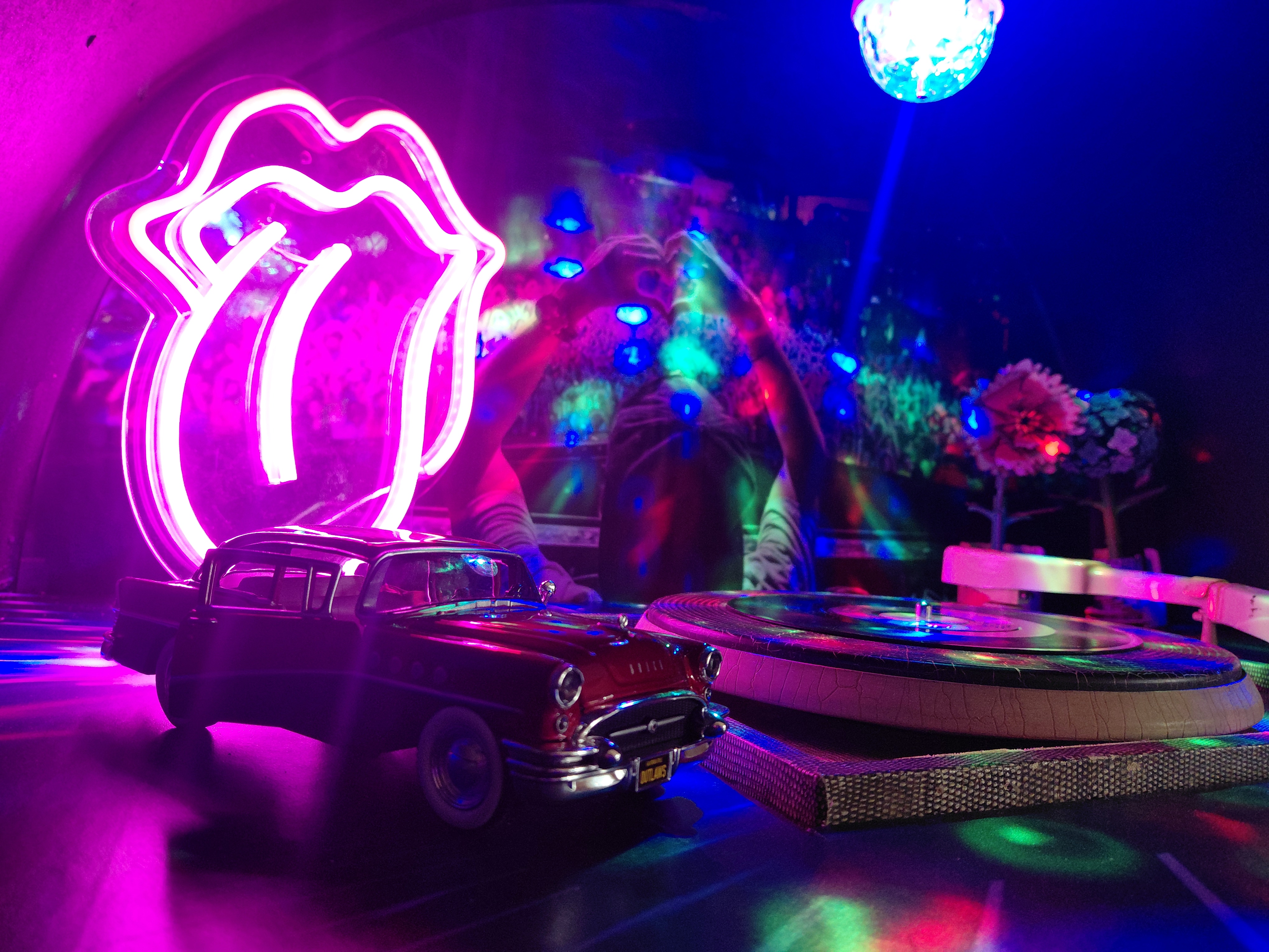

Pour info
 le tourne disque est un vrai de 1952 récupéré dans une ressourcerie, et il fonctionne si on met un dique  8)
la maquette de la voiture à été trouvé dans un magasin de jouet, au fin fond d'une étagère,  elle est en métal, je désespérais d'en trouvé une jolie à moindre coût.
et le logo rolings Stones...la foire fouille  :D
comme quoi .. :D
