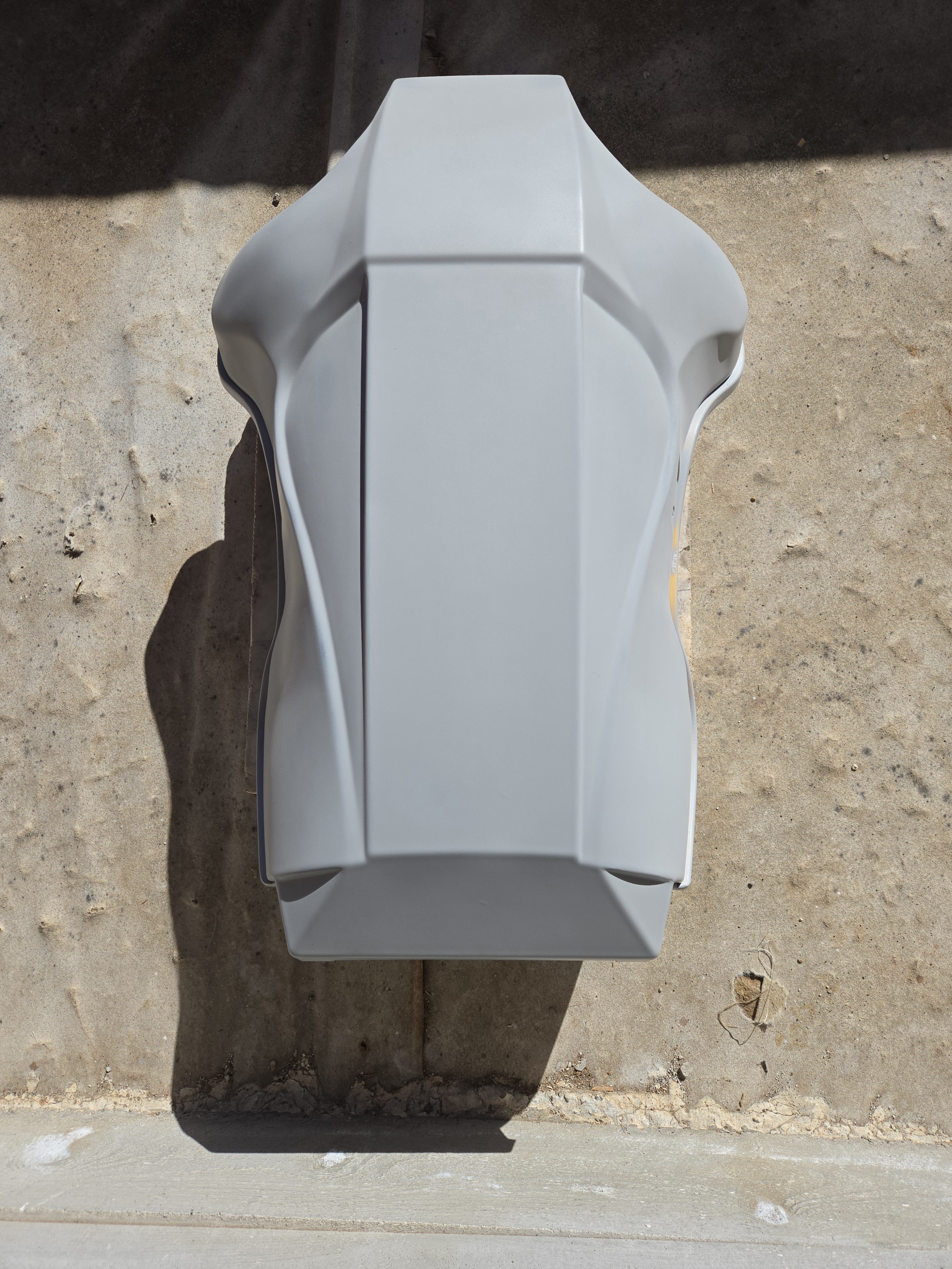

galine
Et c'est partit pour la première couche d'apret garnissant.
Faites pas attention aux coulures de toute facon il va y avoir quelques séances de ponçage pour tout remetre en ligne et obtenir un bel état de surface.

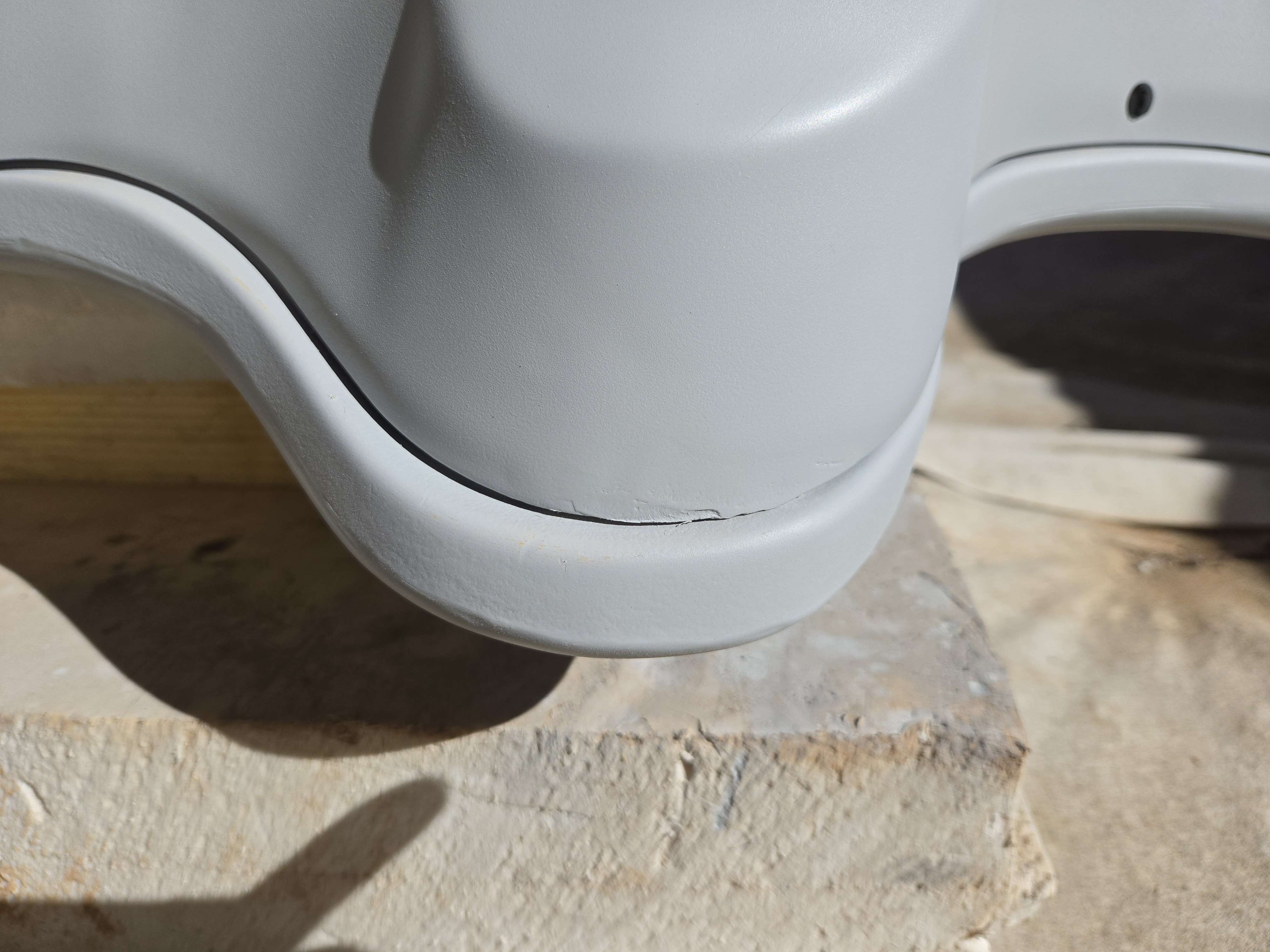

galine
Reste plus qu'à se concentrer sur ces quelques points
Ca va commencer a ressembler a quelque chose d'expoitable ^^

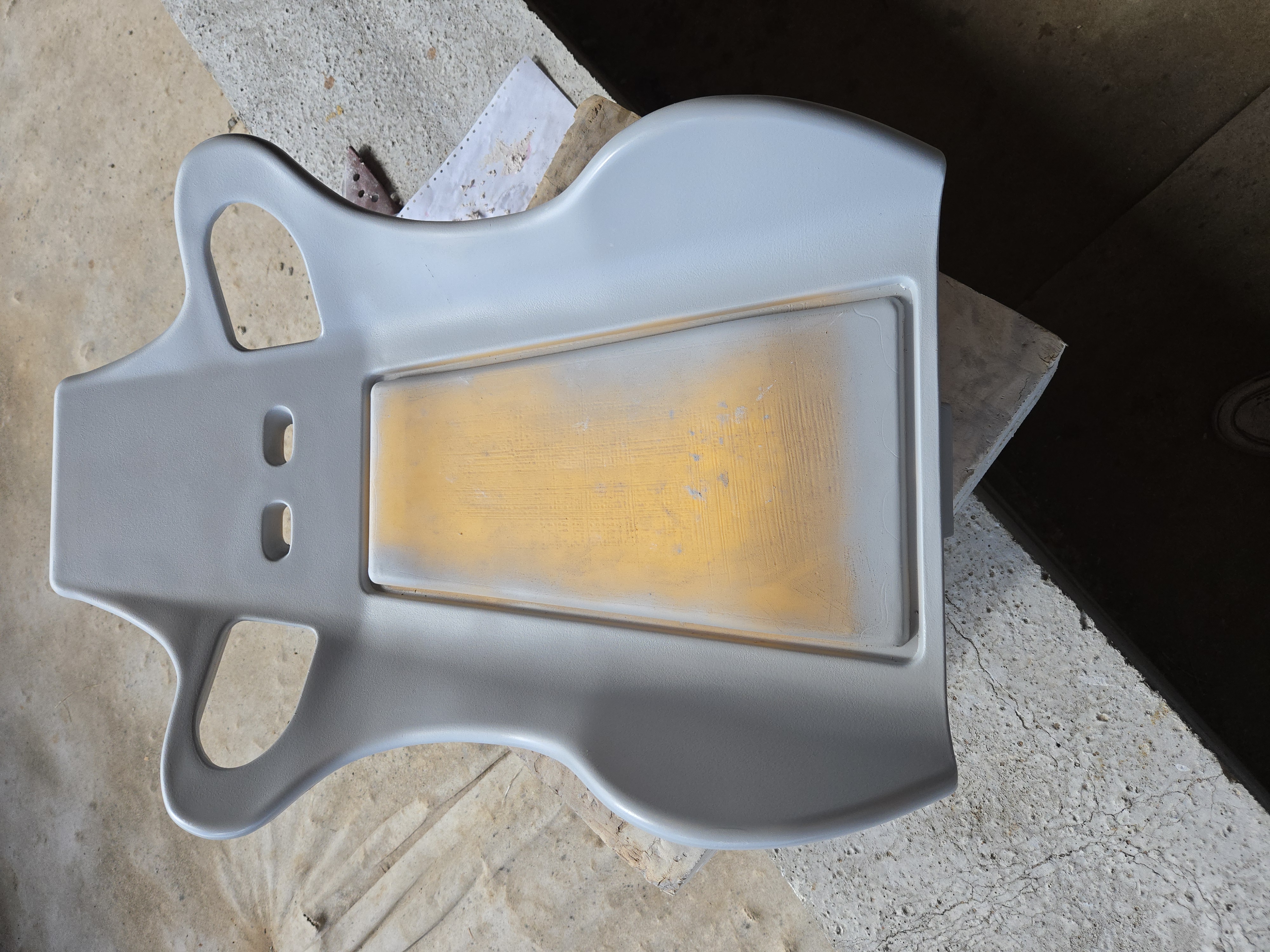

galine
Petite avancées du jour le dossier est quasi terminé de préparer j'ai attaqué l'assise dorsale pour avancer
