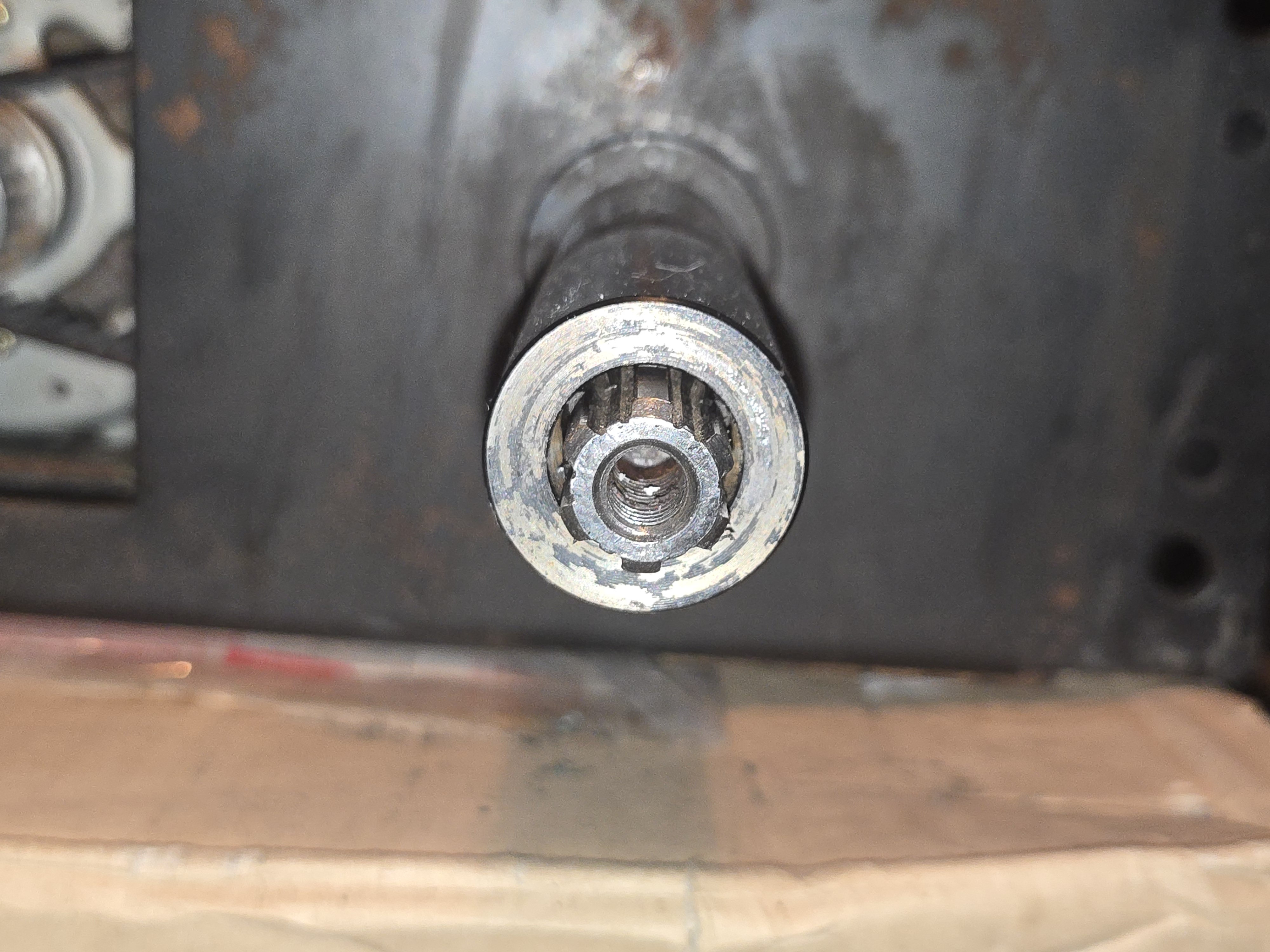

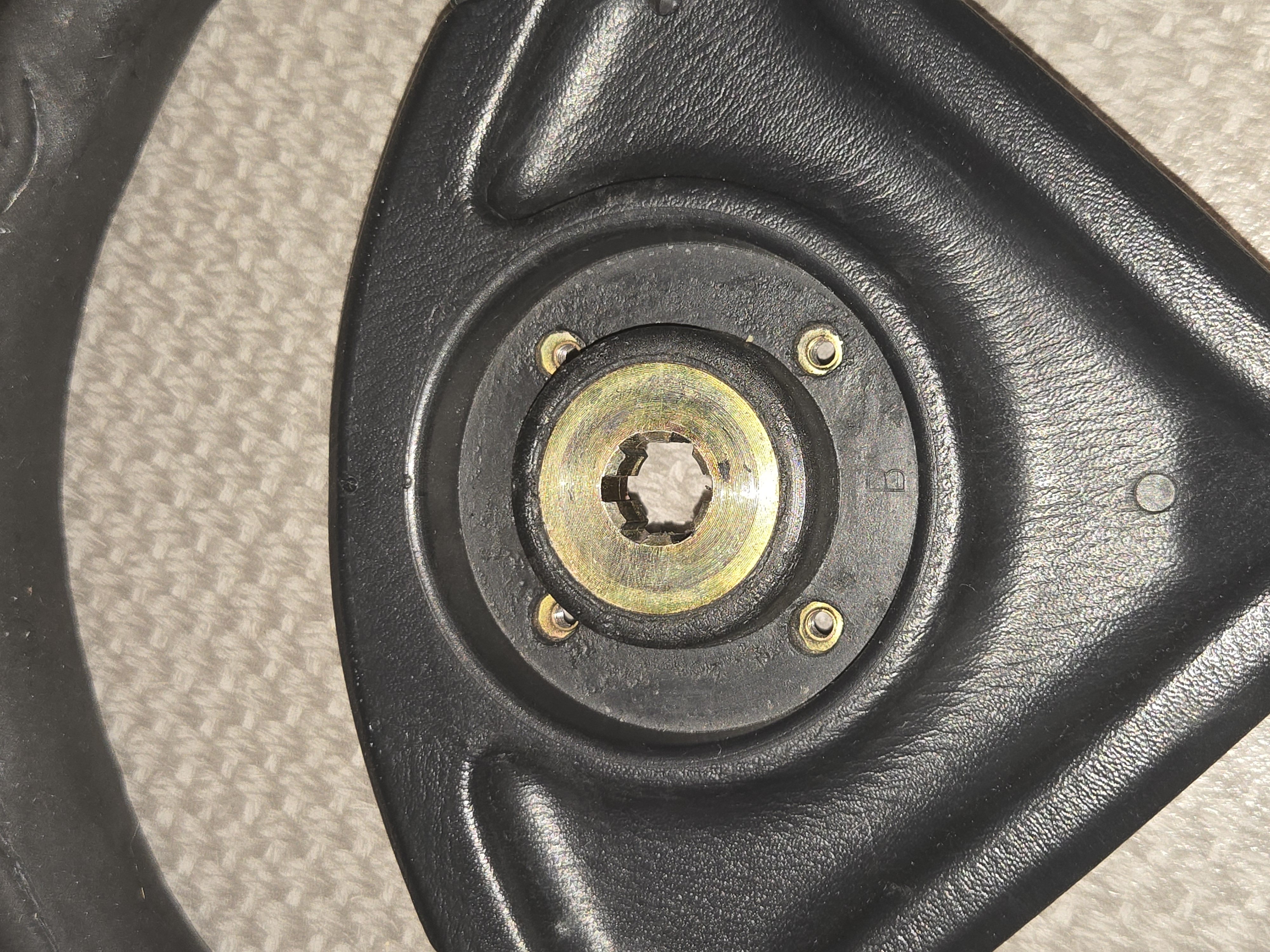

Pour ton volant il faut vérifier le type d'axe que tu as, demonte ton volant et tu verras si l apartie centrale est dentéz comme sur la photo ou striée.
Sur alie existe les 2 types si tu ne cherches pas de l'original

Pour revenir a mon histoire de volant de mon côté j'ai 6 grosses cannelures et non des petites dents.
De ce que Tibal m'a dit le volant des bornes initialD est plus grand que celui des bornes classiques. Mais pas que le rayon de braquage des bornes ID est plus grand afin de mieux se prêter au gameplay des jeux de drift.

Heu je me suis mal fait comprendre alors. Les panels ID 1 à 8 ont des volants plus grands et sont à 540°.
Les panels M3 (Type C) ont des volants plus petits et à 270°.
Les panels M2 (Type A et B) ont des volants encore plus petits et à 270°

Pour la taille des volants j'ai bien saisis que les volants ID étaient plus grands
Concernant le rayon de braquage je pensais que c'etait la butée qui limitait le mouvement du volant a 270° pour les volants hors ID qui eux tournent sur 540° donc un tour et demis contre 3/4 de course pour les volants de panel m2 et m3.

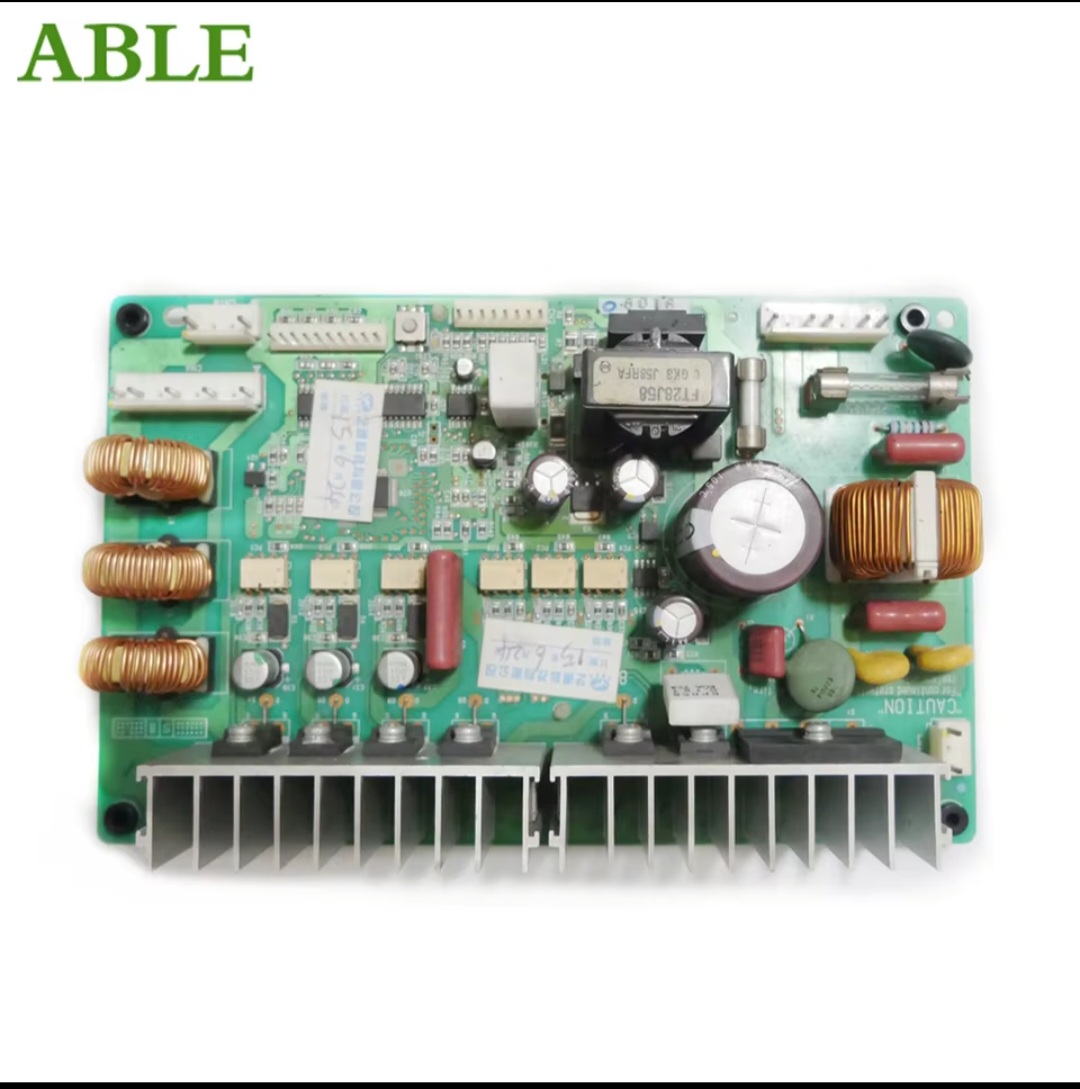

Je peux enfin remplir ma planche avec une servoboard bon c'est une rs232 alors qu'à la base je voulais une carte midi/rs485 mais de ce que j'ai compris elle devrait etre utilisable avec le bon adaptateur usb rs232. La suite au prochain épisode.
