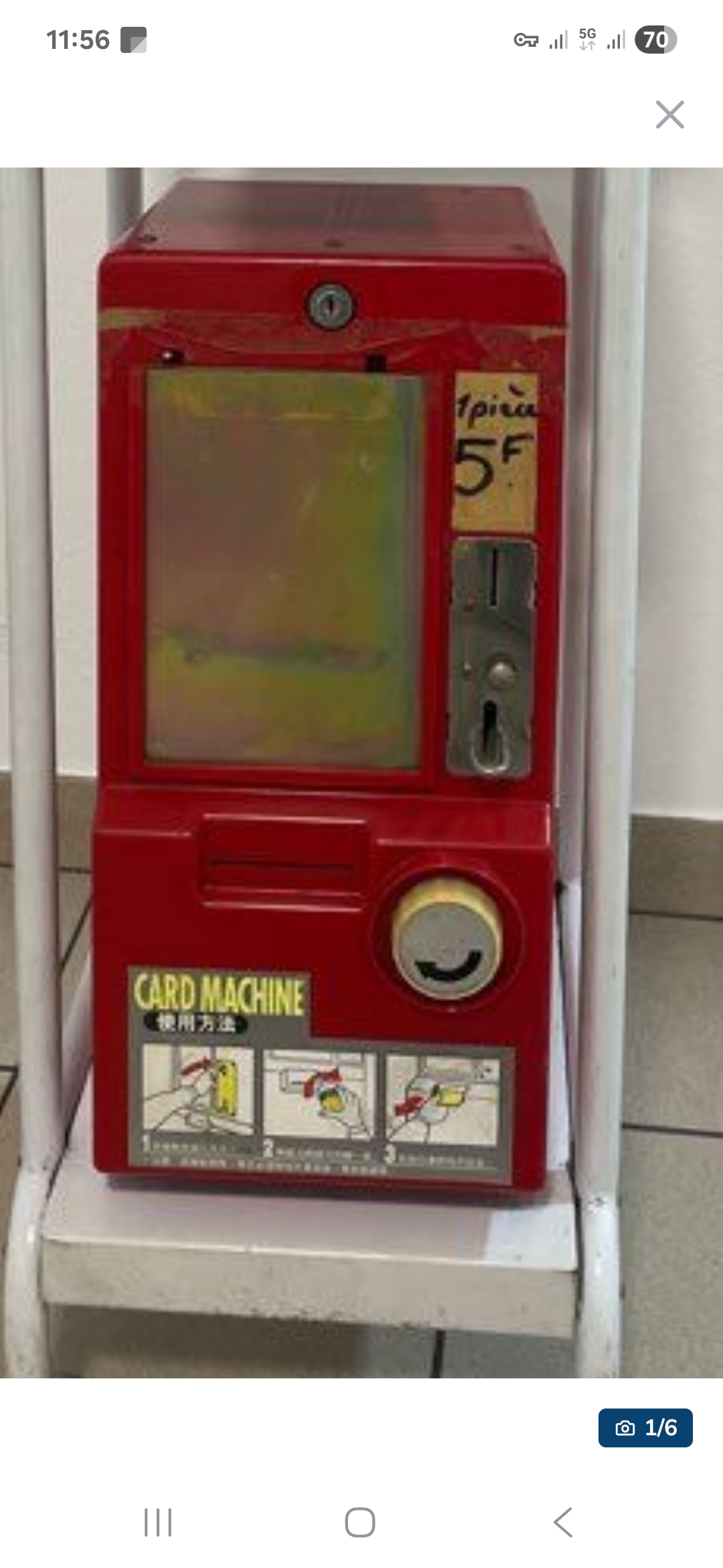

Sinon j'ai trouvé cette photo qui montre que cette même machine était bien utilisée en France avec une pièce de 5fr pour une carte.

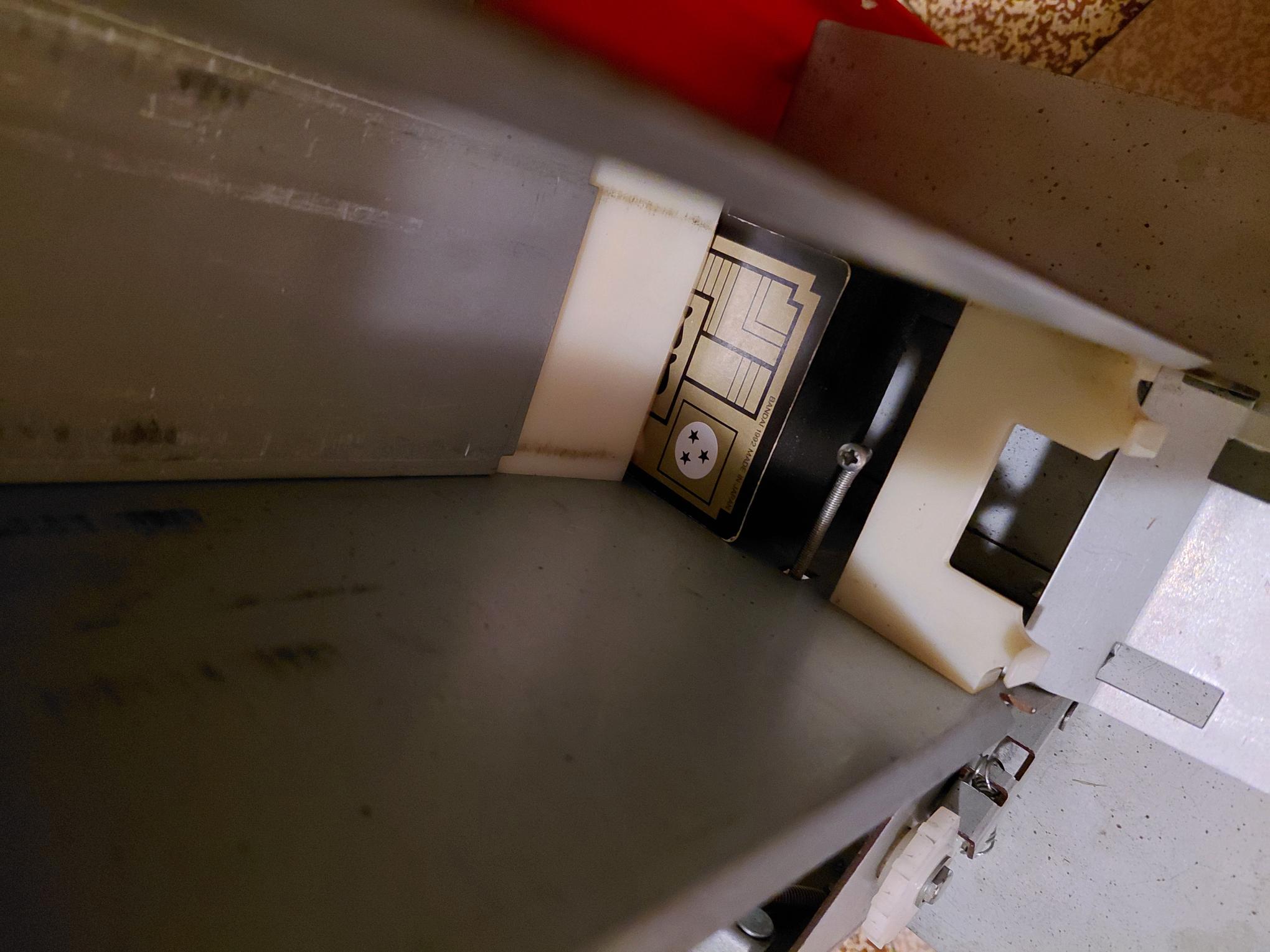

j'ai essayer plusieurs tours en court-circuitant la roue crantée anti-retour (anti triche). les cartes ne sortent pas assez. il n'y a pas de décalage mais elles ne sortent pas assez. j'ai retesté la machine ensuite sans court-circuiter cette roue antiretour et j'ai exactement le même résultat
J'ai observé le comportement des roues dentée blanches, du rouleau noir quand je tourne la molette, tout tourne régulièrement sans saccade et ensemble a chaque coup de molette.
j'ai regardé aussi le comportement de la carte par en dessous. A chaque coup de molette la carte avance un petit peu par un petit peu et de la même distance environ a chaque fois.
Ensuite j'ai regardé par en dessous ce qui se passe quand une carte est amorcée. la carte suivante ne commence a avancer qu'au 4eme tour de molette.
J'ai vu pourquoi. Au début, la seconde carte n'est pas en contact avec le rouleau car elle est sur le dos de la carte amorcée, il faut attendre 3 crans/coup de molette pour que la carte amorcée avance suffisamment pour que la seconde entre en contact physique avec le rouleau.
A partir de ce moment là la seconde carte commence à avancer.
D'où le retard a chaque carte.
Ces observations tendent a montrer définitivement que l'idée d'une carte amorcée n'est pas la bonne voie.
Il faut résoudre le fait qu'en positionnement normal les cartes avancent de 6,5cm seulement.
Il faudrait qu'elles avancent de 8,5cm environ. Il manque donc 1,5 a 2cm.
J'ai compté qu'avec une pièce on fait tourner la molette 11 fois.
