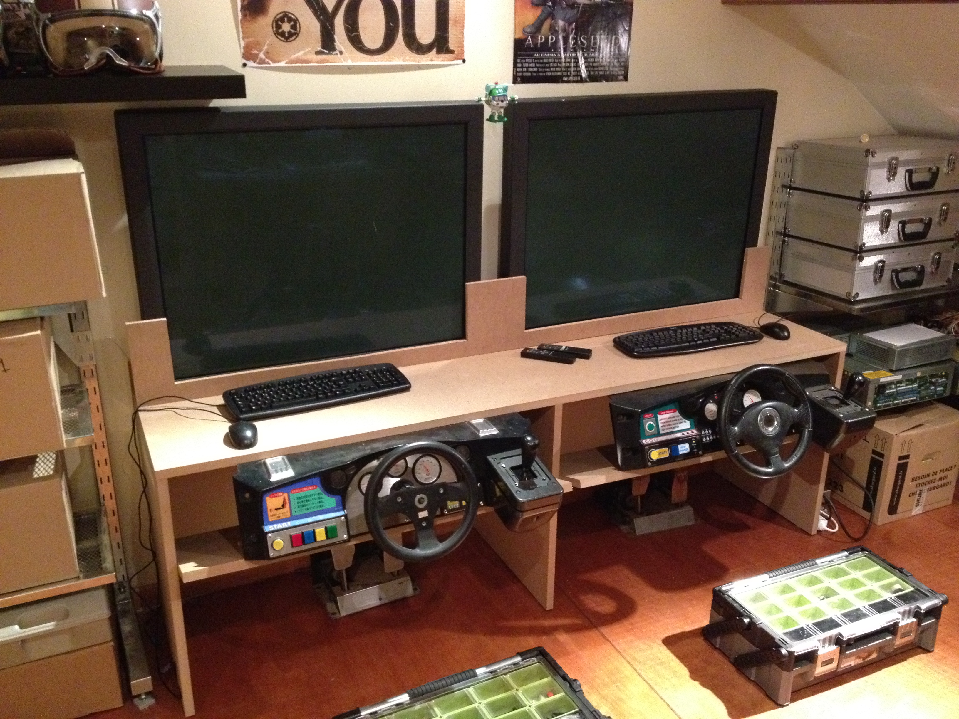

J'ai mes panel + ecran depuis longtemps.
