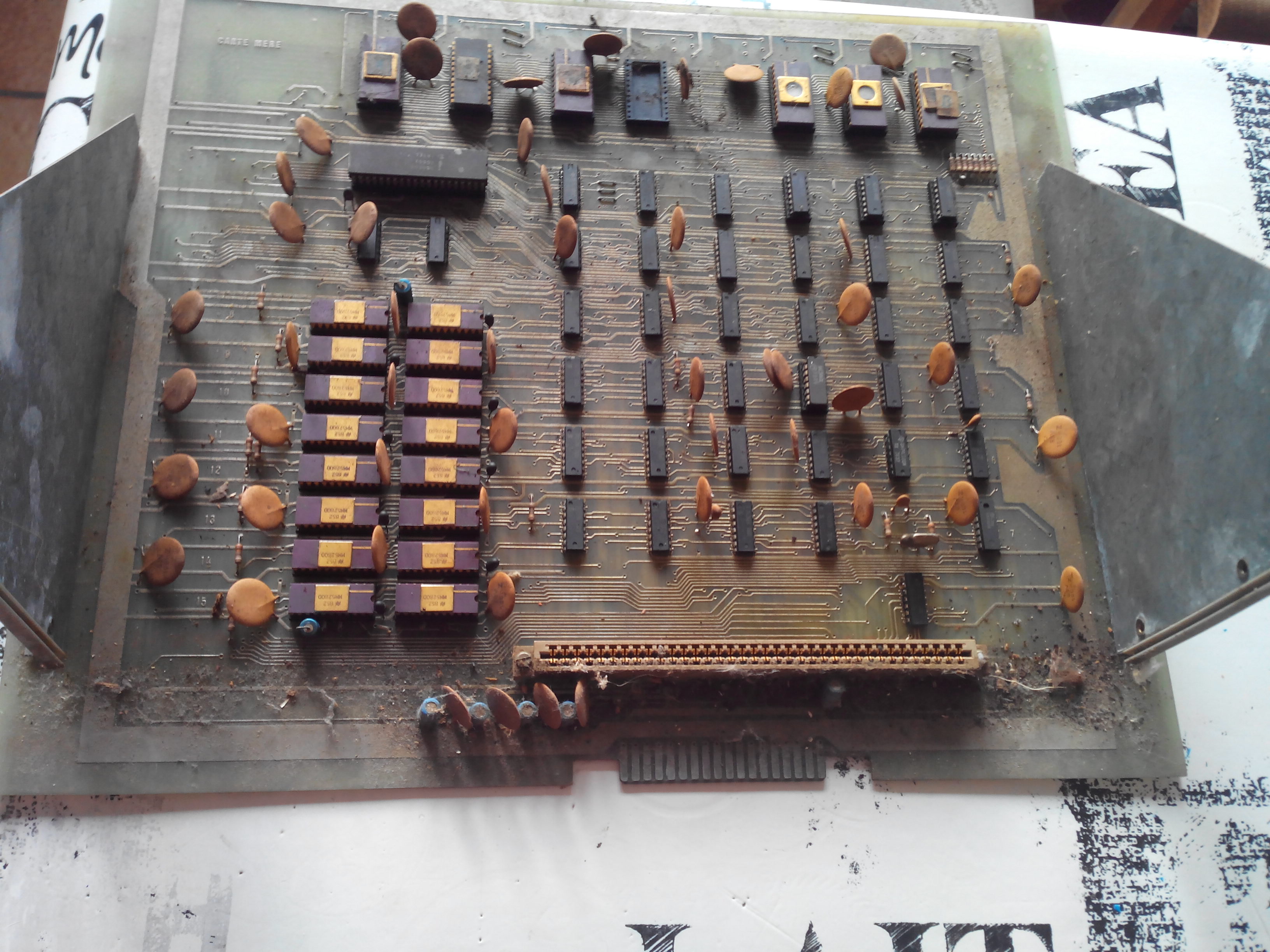

IV/ Le PCB
    Avant de tout rebrancher, un grand nettoyage était nécessaire. Les méfaits du tabac ne sont plus à démontrer :  :-X
J'ai passé deux heures à frotter les pistes  avec des cotons tiges imbibés d'alcool. Puis je l'ai rincé à l'eau:
Et  là encore, contre toute attente, le PCB semblait presque fonctionner. Il était possible de lancer une partie et de jouer. En revanche, quelques soucis sont perceptibles :
- L'image est polluée par une multitude de points
- Le son ne fonctionne pas
- Le jeu plante assez rapidement
Le PCB balance un signal composite parfaitement exploitable par ce vieux LCD, nickel pour le test:

Cet après-midi j'ai voulu re-tester mon pcb. Mais l'écran à malheureusement un problème comme on peux le voir sur la photo et la vidéo de mon post précédent.
J'ai donc soudé une fiche RCA au bout des deux câbles normalement connectés à la platine pour pouvoir tester sur mon vieux téléviseur LCD:
résultat:
L'image est stable et le jeu fonctionne. Je peux lancer une partie mais mon bouton "tir" est hs. >:(
Malgré tout, plusieurs défauts sont présents:
-des points apparaissent sur l'écran
-de grosses bandes verticales sont présentes
-je n'ai pas de son

Tu dois avoir une ram HS ou un shifter HS.
Les shifters, ce sont les composants dans la zone ou il y avait beaucoup d'oxydation. Revérifie la continuité de tes pistes ou si une n'est pas forcé au +5V.
Sinon, regarde sur ce lien, tu trouveras un binaire à flasher dans une 2716 qui fait un diagnostique du pcb midway (ram, rom, shifter...).
Mais attention, il ce peut que jeutel ai modifié le schéma de la carte. Normalement les eeproms ne sont que sur les positions E F G H. Sur ton PCB elles sont sur les positions A B C F G H.
Je ne suis donc pas sûr que ma rom de teste fonctionne. Si tu as les schémas, je peux vérifier et te modifier le soft.

Pour le pcb, je vais sortir mon multimètre pour vérifier les zones oxydées.
Merci pour ton aide spectroman, c'est très sympa de ta part  <:). Ne disposant ni des compétences ni du matériel pour effectuer les test ta rom m'intéresse beaucoup. Malheureusement la doc étant inexistante pour cette borne, je ne crois pas que tu pourras l'adapter. :'(
Je vais essayer de contacter Visionor, même si la boite à coulée il y a deux ans, j'ai trouvé les coordonnées de l'ancien patron. Je vais peut être réussir à obtenir de la doc pour la platine et qui sait, peut être que le pcb du jeu a aussi été fabriquée par eux. :-)=

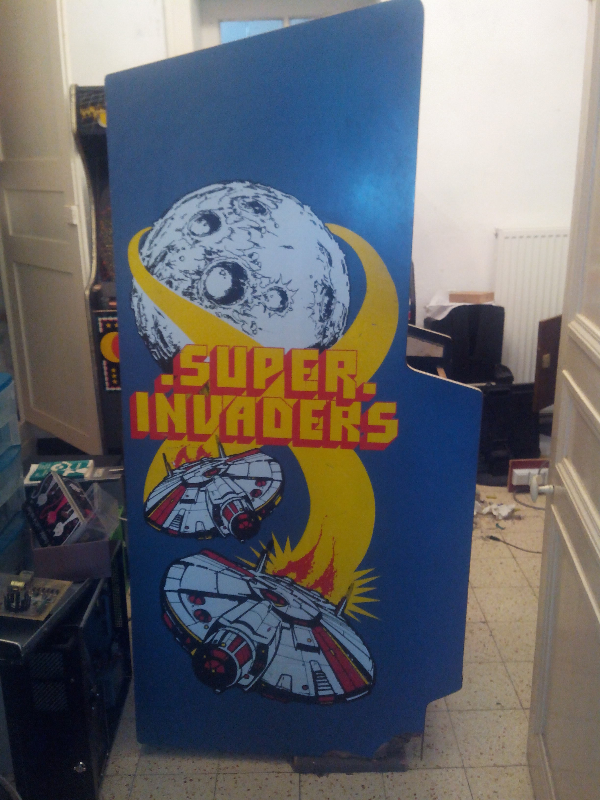

Bravo belle pioche  ^-^
Ca court pas les rues et c'est vrai qu'elle est belle cette SI jeutel, en tout cas bon courage dans tes recherches parce que vu le nombre de ces bornes il n'y à pas beaucoup d'info dessus...
et si tu t'en sens le courage, tu pourrais scanner les sides vu que cela n'a jamais été fait  :)
EDIT: tu devrais t'intéresser à ce sujet, on voit bien le panel : http://www.gamoover.net/Forums/index.php?topic=22257.0    ;)
Mario25
#9
Effectivement, il faudrait que je scanne les sides. D'autant plus que la borne sera couchée pour faire les réparations.
Par contre l'opération risque d'être longue, je n'ai qu'un vieux scanner en port //. :o

foxxx
#15
Citation de: Mario25 le Vendredi 26 Décembre 2014, 19:19:01 PM
EDIT: J'ai envoyé un MP à foxxx.
y avait pas besoin d envoyer de MP
je suivait ton post  ;)
et ca tombe bien je suis aussi sur la mienne en se moment (juste a finir mon branchement electrique cette aprem)
Je te fait des photos propre soit en fin de journée soit demain
