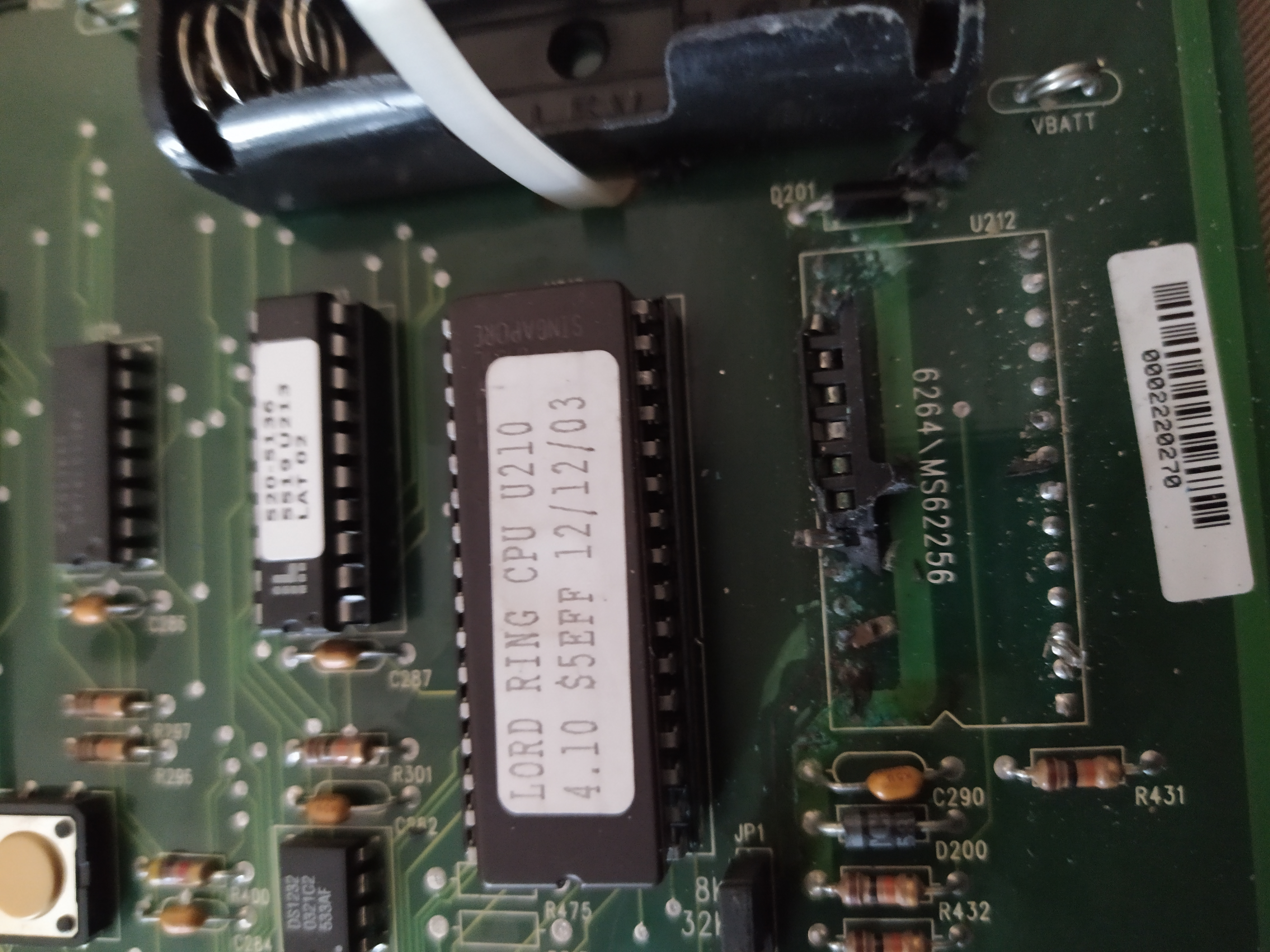

j'ai pu jouer 3 jours et ensuite j'ai vu ca
Hier je me suis dit bon.... je vais au moins les enlever et ca a pas loupé
Carte en reset desormais
alors déja je me demande par quelle miracle ca pouvait continuer de fonctionner comme ca.
j'ai nettoyé ce qui semble être la ram en dessous, et j'ai fait un rapide teste de la diode D200 et D201
j'en ai commandé des nouvelles, dans le doute.
j'ai vu que sur une des pattes oxydé (28 broches) de la ram, je n'avais pas de continuité
je vais procéder au remplacement du support également ça permettra de voir si il y'a encore de la coulée d'acide en dessous.
autrement, j'ai nettoyé via Brosse à dent et vinaigre.
les photos arrivent

c'est très vraisemblablement le support tulipe de la rom situé juste en dessous qui est cuit.
C'est clair que le prix des flippes est sans commune mesure avec ce qui ce fait dans l'arcade.
La moindre daube t'en a pour 1000€ et peut atteindre des sommets inavouables pour des titres recherchés.
Dommage pour les piles coulés, c'est un grand classique dans les pannes de CPU.
Un bon nettoyage de pistes oxydées pour retrouver du cuivre sain puis étamage pour protéger. Changement du et des supports contaminés obligatoire
Je te conseille ensuite de mettre un support de pile déporté dans le fronton, comme cela plus de risque, même si tu oublie les piles pendant 2 ans
oui j'avais dessoudé le support et remis au meme endroit
mais quand je changerais les diodes, je deporterais
Édit. Je viens de compulser la Doc et la partie technique
Alors la partie cool, c'est que par rapport a IL ya 10 and, maintenant j'arrive a comprendre a peu près un schéma.
Et ma patte qui faisait pas contact c'est la masse du U212 ( ms62256)
Donc j'attends le support tulipe et je croise les doigts

Bon, CE n'est pas sans appréhension que j'attaque le retrait ndu support 28 broches de la'pcb whitestar.
Par chance et je tiens a le souligner, depuis les années où je suis sur gamoo, j'en ai vu des wip. Et des conseils. Et des gens de talent. et je les remercient d'ailleurs
Donc j'attaque
Retrait du support a la pince coupante.
Retrait des pattes une par une avec une pince à épiler en chauffant côté opposé puis tresse a dessouder
Et pour finir un coup d'acétone pour enlever le flux et faire propre
J'en ai profité pour vérifier les continuité nsauf chaque patte + masse , tout est ok.
J'attends 'e support de high cobra et les diodes comme un gosse a Noël  :-)=
Et le côté oxydé b :-[

Hello ami(e)(s) de la comté
Bon, la patience... j'etais pas d'un naturel patient, mais j'ai appris que les bons plans, la guiness et plein d'autres trucs, pour apprecier faut etre patient
Donc aprés 7 ans, 7 mois, un confinement et 7 jours aprés reception... >:D
mon flipper est de nouveau sur pied  :-)=
Grâce à sieur High cobra qui a entend mon appel au secours.
j'ai vérifié 12 fois la continuité, et surtout pas me faire niquer avec les pistes qui sont au dessus de la carte
j'ai un peu plus chargé l'etain la ou les pistes sont au dessus.
je rebranche....
TADAAAAAAAAAAAAAAAAAAAAAAAA
Je vous avoue que ca enleve quand même un mega poids
j'ai écumé les sites depuis une semaine, beaucoup annonce un avenir funeste aux cartes whitestar
cependant, elles sont assez fiable pour peux qu'elle ne prennent pas l'acide.
Si elle prenne l'acide, en fait ca depend de ou coulent les piles
parfois c'est coté gauche (le PAL qui mange) et moi c'etait du coté droit donc le composant Sharp.
les photos arrivent
Merci du soutien, la je souffle un peu quand meme
Bonne nouvelle  ^-
Tu as eu de la chance que la gangrène n'en était qu'à son début.
Si tu as bien traiter les pistes et pastilles contaminées tu seras tranquille pendant un moment
