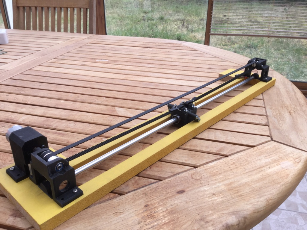

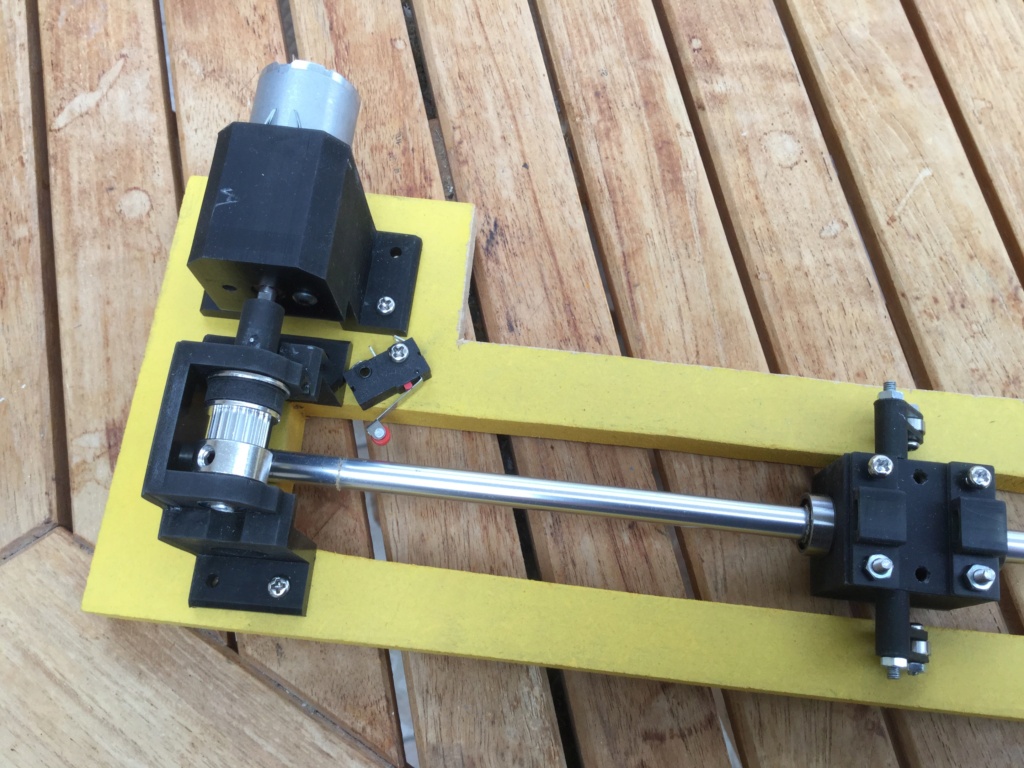

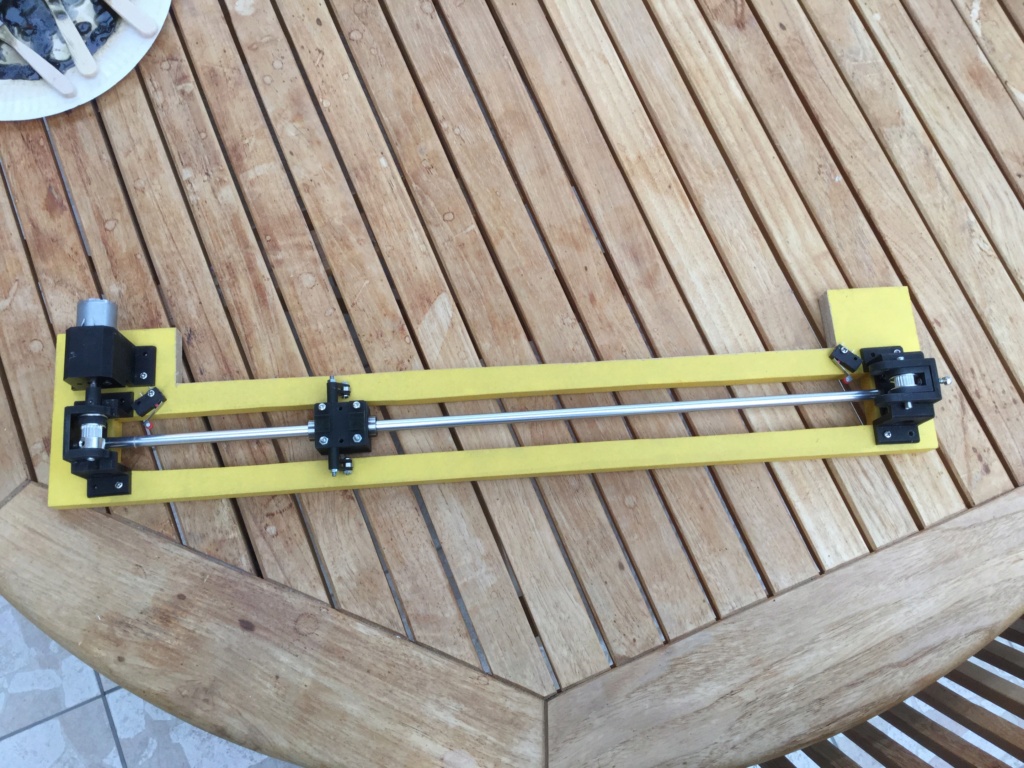

Dans le premier post de présentation, j'indiquais comme idée principale n°2 que je voulais 1 ou 2 cibles mobiles...
Voilà comment ça se présente :

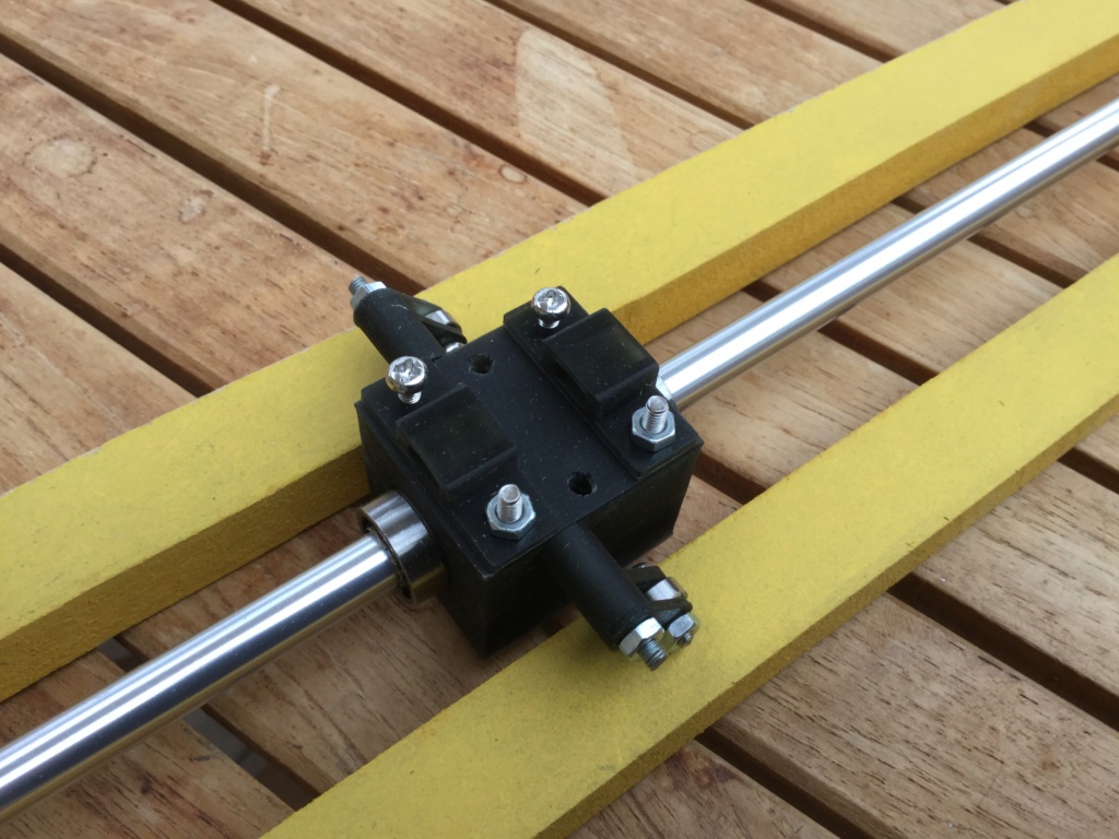

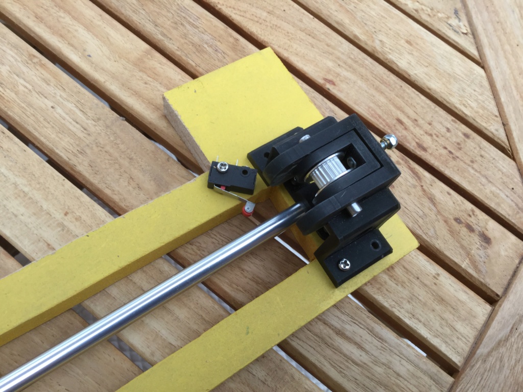

Une planche, un support de poulie crantée à chaque extrémité (roulement à billes), un moteur d'un coté, un tube alu supportant un chariot (roulement à billes), 2 switches de fin de course
C'est le même système que celui du Mandalorian https://www.gamoover.net/Forums/index.php?topic=44371.0

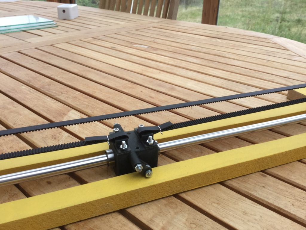

Mise en place de la courroie crantée
A l'opposé du moteur il y a un système de réglage de la tension de la courroie  :yes:
2 encoches dans le module intermédiaire pour placer tout le système

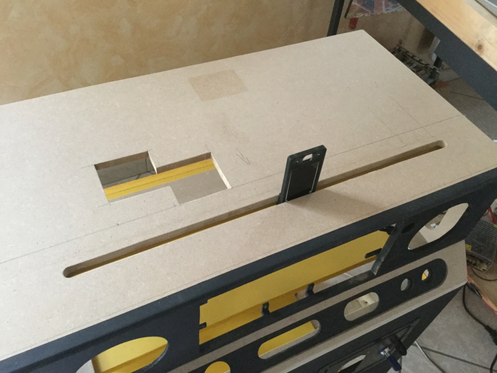

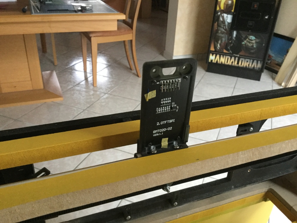

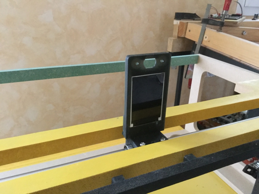

Je dessine et imprime un support d'écran qui supportera également le détecteur et 2 LEDs
Et je perce une fente sur le support du décor
Et voilà le bazar en mouvement  :D
