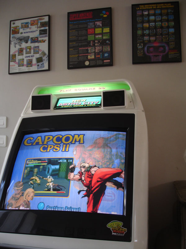

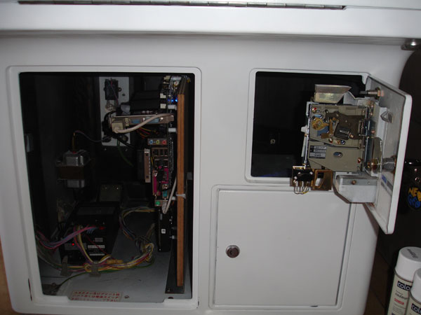

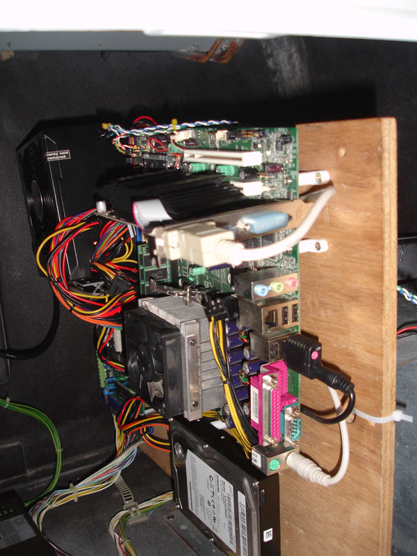

Quelques photos de ma NAC actuellement !
Le monnayeur en YENS fonctionne parfaitement avec HS !
Une petite photo de la config. Il reste de la place et le jamma n'est pas trop galère à enlever.
Tout marche ! C'est top !

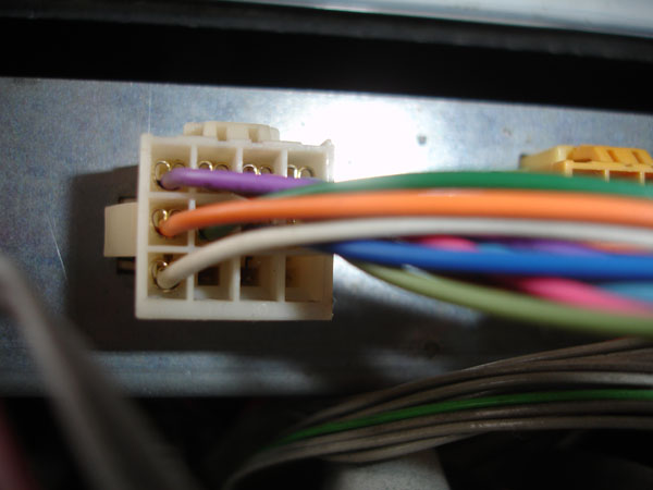

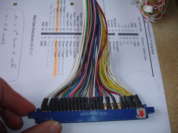

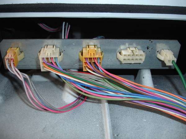

J'ai besoin de vous pour m'apporter quelques réponses ! Ce sont des questions faciles pour les pro de la NAC  :D
Je souhaite changer de panel pour passer à une config 6 boutons prochainement ! Les boutons 5 et 6 iront directement sur le Jamma SD.
J'ai regardé mon JAMMA et si je ne dis pas de bêtise, le bouton 4 est cablé !
Si j'ai bien capté, la 2ème prise en partant de gauche est celle pour le player 1 et celle à côté est pour le player 2 !
Pouvez-vous me dire quel est le bon emplacement pour câbler le bouton 4 ? Je sais, je fais un peu ma feignasse  :D
Quel est le type de cosse à utiliser ? Ca ne serait pas ça ?
http://www.leshoparcade.com/fiche_produit_1584_produit_Pin%20de%20contact%20femelle%20AMP

TylerDurden67
Chelnov
Je te serai d'aucune aide, alors juste un coucou au passage pour t'encourager dans ton wip !
Mais c'est quoi ce boss !!!!
Geek vintage
Merci Tyler !  <:) Donc c'est le numéro 9 pour le bouton 4 ! Je ne savais pas que le cablage Naomi était le même pour une NAC !

sur arcade-otaku, ils disent que c'est le même pinout sur la New Astro City et sur la NAOMI, mais le lien vers lequel ça renvoie pour plus de détails est sur sega-naomi.com et il est HS pour le moment en raison de la maintenance du forum, donc je n'ai pas pu investiguer plus loin...

Ben teste avec un ohmetre le connecteur et l'aboutissant,tu verras si le schéma est bon
Ca ne va pas te faire exploser tout le quartier si tu te trompes :D

Oui, je vais tester ça  ^-
Concernant les cosses, je pense qu'il s'agit de celles là en fait : http://www.leshoparcade.com/fiche_produit_1583_produit_Pin%20de%20contact%20m%C3%A2le%20AMP
PIN DE CONTACT MÂLE AMP
