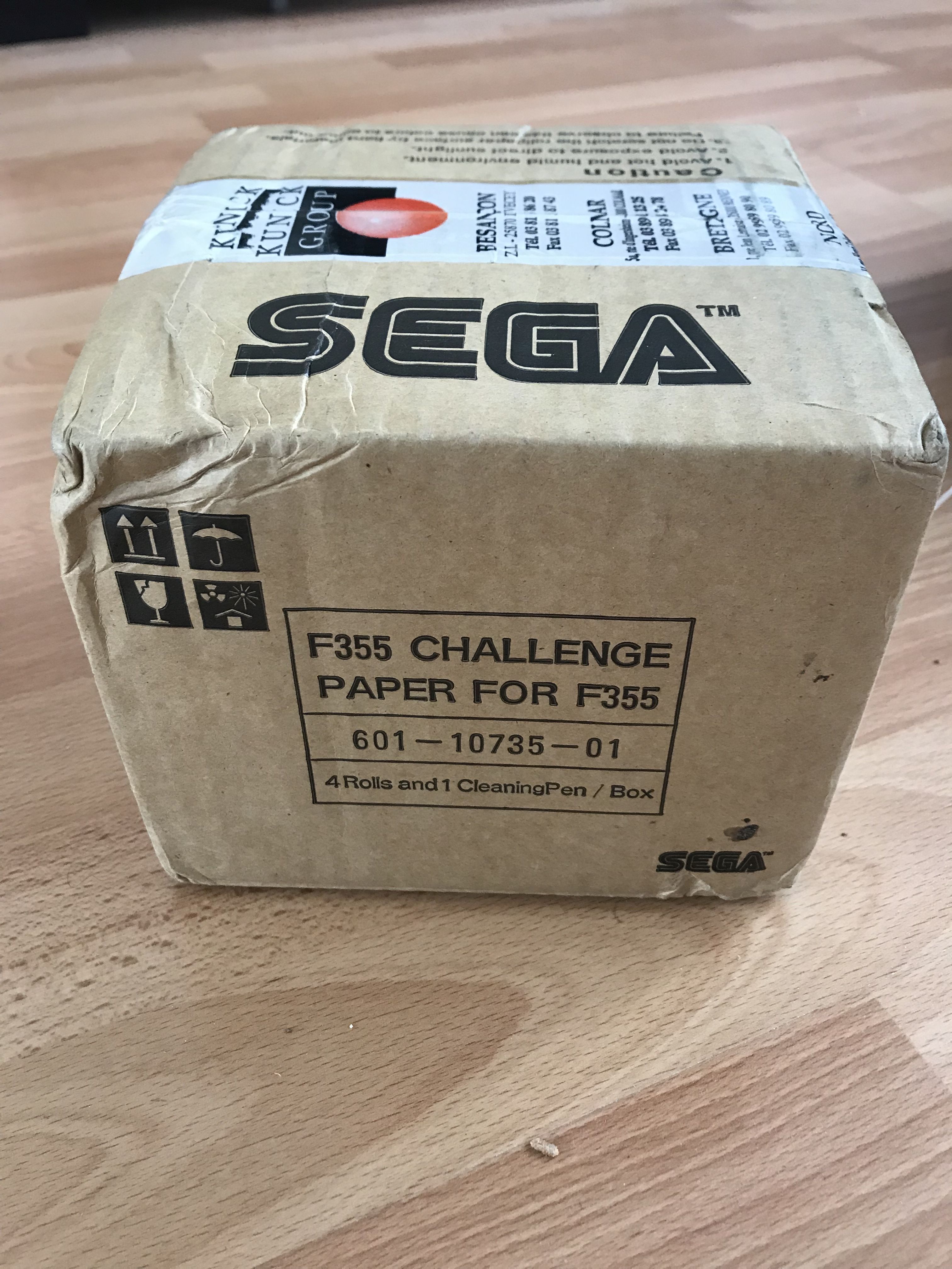

Ensuite, j'ai reçu ce petit colis vendredi dernier.
Sous l'emballage ceci
Avec à l'intérieur
Deux rouleaux et un stylo de nettoyage  :-*
Grand Merci à Galooo !!!
Je suis en train de voir la faisabilité de refaire des rouleaux ... j'en reparlerai au moment voulu :)
