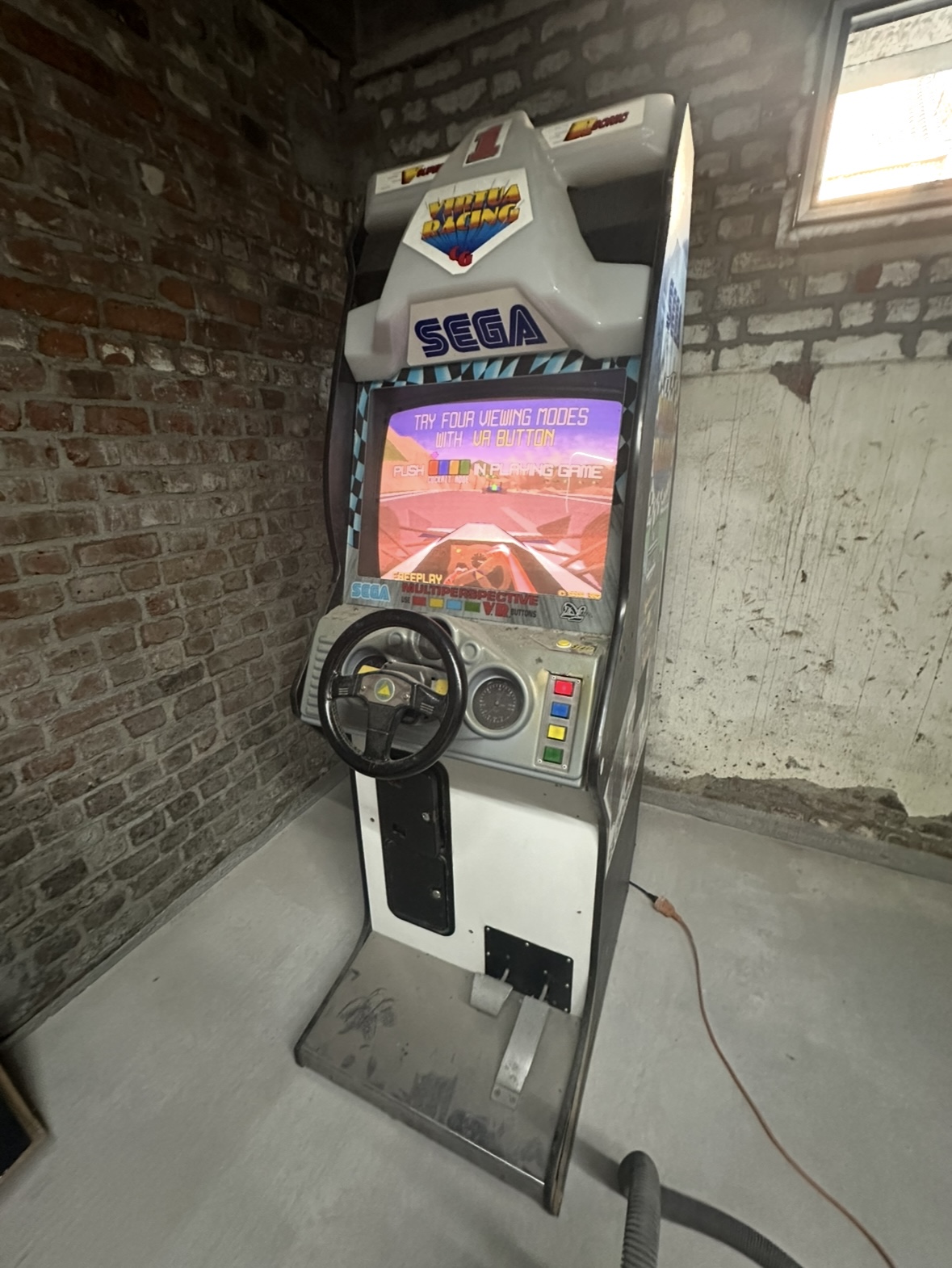

Masha
J'ai récupéré une séga virtua racing upright, mais j'ai un soucis qui a le mérite d'être éclairci.
Je demarre la borne le volant tourne bien, tout ce fait bien l'écran gresille bien, j'ai bien le son qui est présent mais le seul soucis c'est que le jeu ne ce lance pas,
le volant fait son équilibrage du début puis plus rien
Avez-vous une aide a proposer sur cette panne ?
Tout est super propre et d'origine a l'intérieur
En attente de votre aide

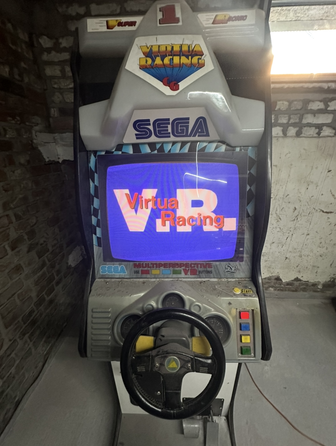

La suite ... Presque 10 ans après le dernier post et un peu plus de 4 ans de stockage.
Allumage hier et 2 constatations :
- Pas de son
- Volant qui vire a gauche pendant la partie
J'ai déjà eu plusieurs fois le problème de son, je commence a douter que ce soit vraiment les Sound Board ...
A suivre ...
