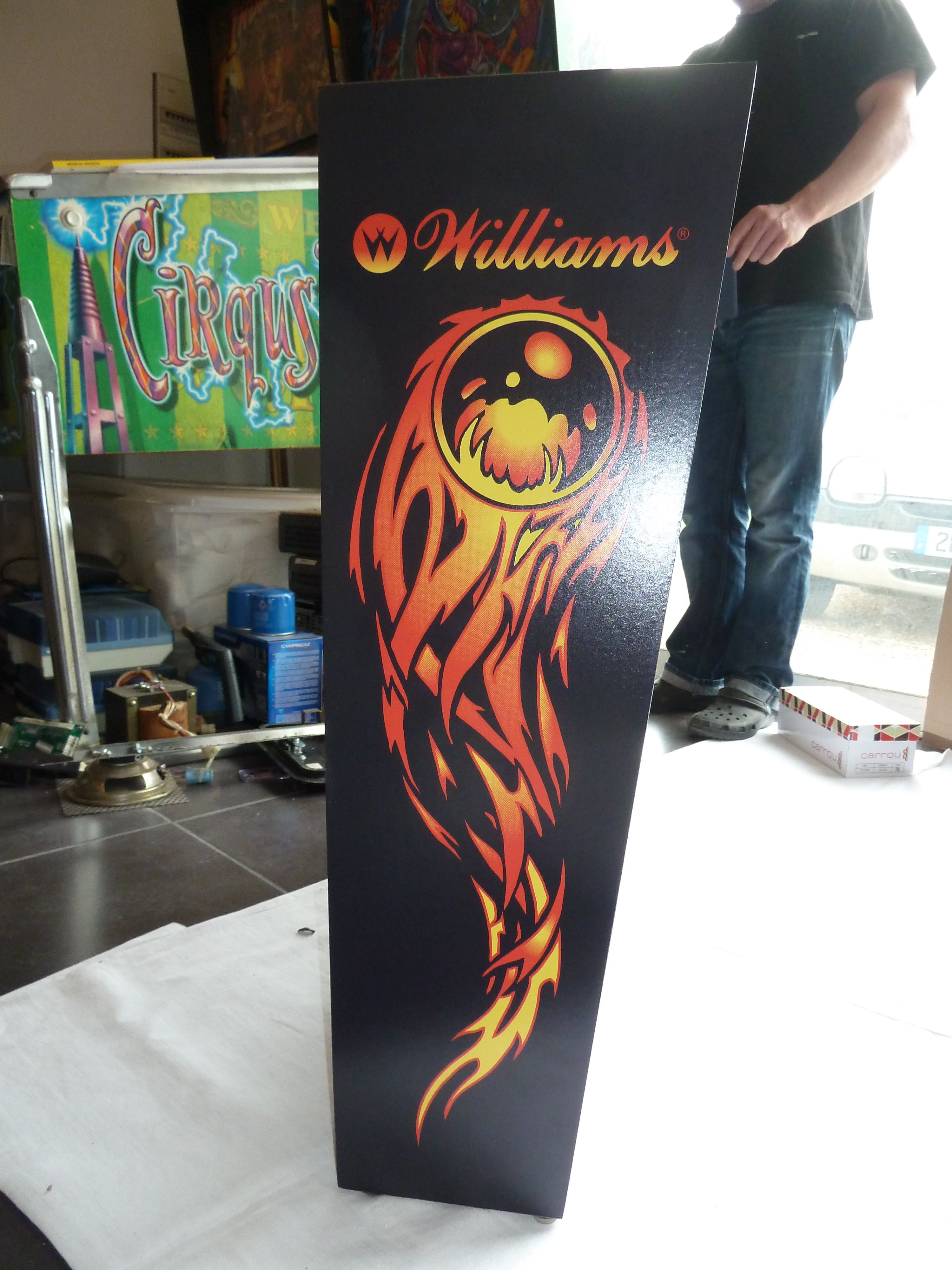

les sides du fronton
et de un
et de deux

Wow, superbe résultat !  ^-^
Vous avez utilisé quelle technique ? À sec ou avec de l'eau légèrement additionnée de produit à vaisselle ? :)
N'est-ce pas la collection d'Eko qu'on voit en arrière plan (car j'ai cru comprendre que cette partie du WIP s'est déroulée chez lui non ? :) ) ?
HerosSuperMan
hello
alors pour la technique c'est Eko qui saura mieux en parler
mais donc oui c'était à sec avec ajout de colle en spray..et donc application au fur et à mesure en talochant (comme la tapisserie)
et oui ce sont les flip d'Eko que l'on voit  ^-
