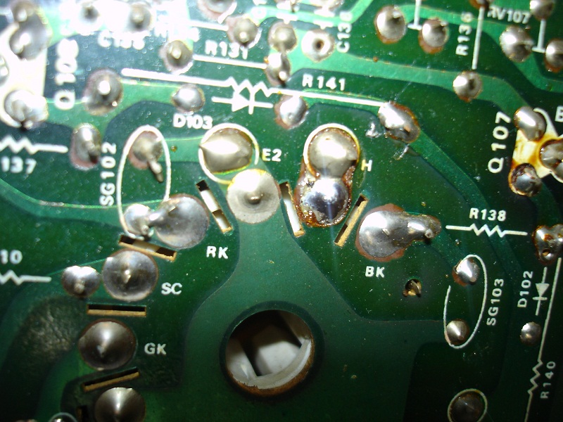

J'ai bien reçu la seconde platine qui fonctionnait avant que la THT ne crame!
Je commence par l'inspecter et je vois que le condensateur " C502 " a les soudures sèches et se balade, ne pouvant le tester de l'ai changé avec celui de l'autre chassie.
J'ai également changé la THT!
Première grosse différence au niveau des branchements, sur les 2 cosses provenant de la PCB, d'après les photos de Jeff, seule la plus petite est branchée sur la platine et l'autre non.
Vu que cela fonctionnait je vais faire pareil.
Passons au test:
On rebranche tout comme il faut en faisant attention car il n'y a que de minuscules détrompeurs  :D
Mise marche, une étincelle vers le condo remplacé, un sifflement différent et claque étincelle au niveau de la tétine, dont le caoutchouc s'est retourné, et je coupe tout!
Point positif, ce coup ci il y a ( ou avait ) du jus qui arrive à la tétine!
Si quelqu'un peut me faire un petit diagnostic ce serait sympa!

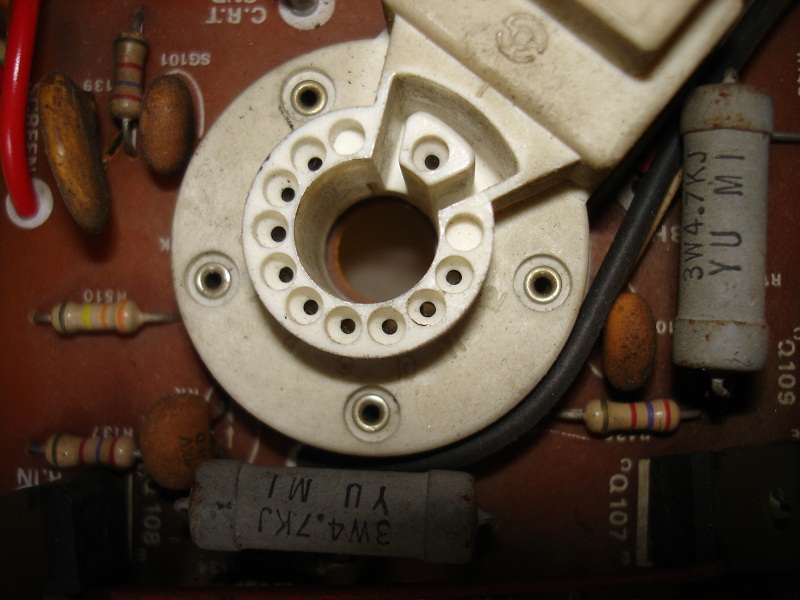

heu question toute bête;
-sur ta toute première photo, ton cul du tube est un peu blanc au niveau du verre. ::) possibilité qu'il ai pris l'air ? :?
as tu une lueur orangée au cul du tube lors de tes (rares, courtes et dangereuses) mises sous tension ?

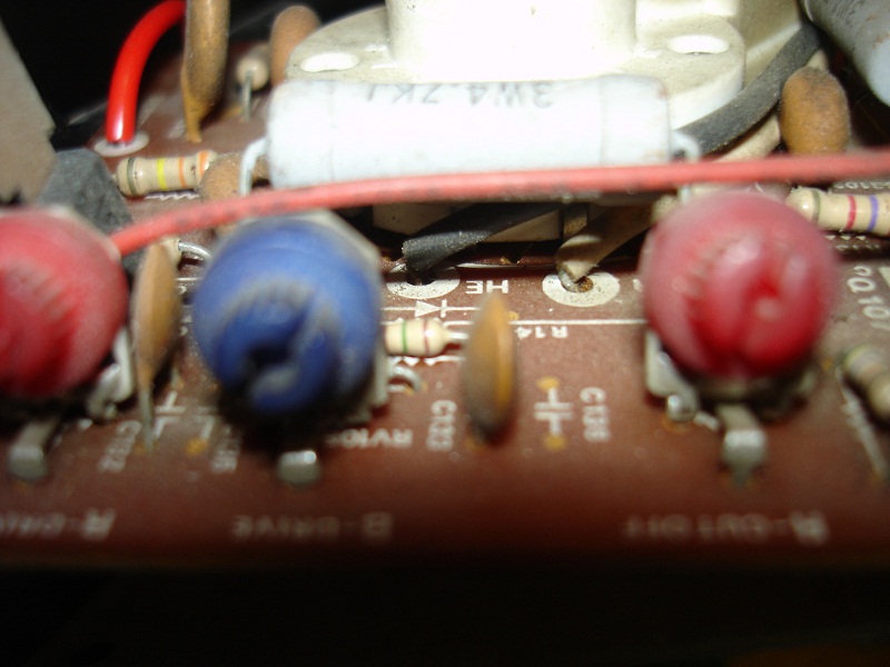

D_D
Tester le filament avec du 6 volts ça me convient, mais peux tu reprendre une de mes photos et m'indiquer quoi dessouder et où me brancher avec mon 6 volts?
D_D
Je viens de jeter un oeil, l'étincelle serait due à une résistance qui a pété, elle est noire au milieu!
Le soucis c'est qu'elle n'a pas du péter sans raison!

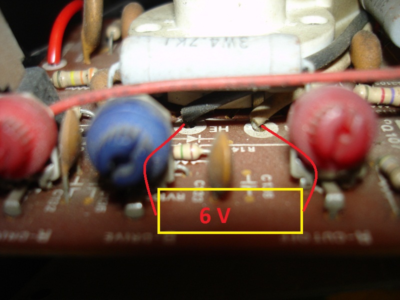

gc339
Citation de: D_D le Lundi 07 Mars 2011, 15:29:15 PM
Le filament de chauffage est situé entre les broches 9 et 10 du tube cathodique.
Sur les neck-boards de mes châssis la broche 9 est reliée à la masse commune et un fil blanc repéré "H" est connecté à la broche 10.
Il faut donc dessouder ce fil blanc et alimenter en 6 volts entre 9 (la masse) et 10 pour voir le filament rougir.
Les broches sont en principe numérotées soit en relief soit en creux à l'avant de l'embase. Poste une photo de la neck-board coté soudures si jamais tu n'arrivais pas à repérer ces deux broches.
D_D
En gros d'après mes photos, je dessoude les 2 fils noirs et blancs ( HE - H ), à la place j'alimente en 6V et je devrais voir le filament rougir c'est bien ça?
Et si je n'ai rien le tube est mort....
gc339
Citation de: D_D le Lundi 14 Mars 2011, 17:18:11 PM
Exact, il n'est pas nécessaire de dessouder le fil en HE, par contre dessouder le fil en H est impératif pour exécuter ce test.
D_D
Dessouder les 2 fils, ce n'est pas plus simple?
Comme ça je branche mes 2 fils comme sur la photo!
gc339
Citation de: D_D le Lundi 14 Mars 2011, 22:40:43 PM
Tu fais comme tu le sens.
