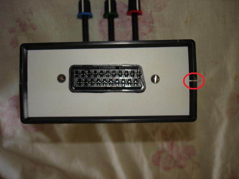

Astucieux et pas mal réalisé. Les deux couvercles ne jointent pas sur la droite, ne les aurais tu pas inversés l'un par rapport à l'autre ?
Il me semble que sur ce type de boitier, les deux coquilles sont identiques avec chacune un bord mâle (languette) et un bord femelle (rainure). Le boitier ferme mal si jamais les deux languettes sont en vis à vis, il faut alors retourner une des coquilles.
Pense tu raccourcir les axes des potentiomètres ?

Comme je disais, il n'est pas fini  :D
Je n'avais pas mis les vis!
Je dois coller les 2 connectiques et ce sera bon!
Je vais raccourcir les axes des potentiomètres; au passage les boutons ne tiennent pas sur les axes, pourtant j'ai fait attention aux références et les tiges font 6 et les boutons sont prévus pour des tiges de 6....

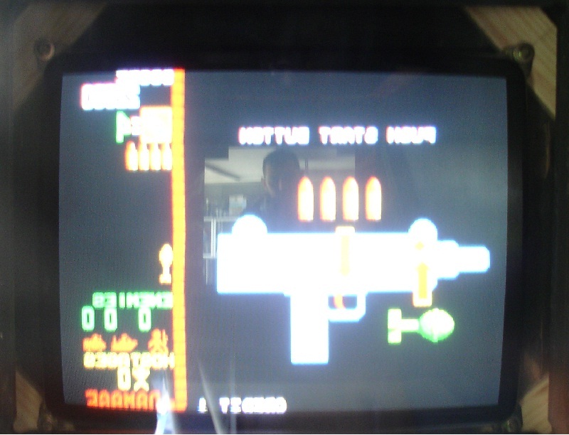

On déplace cette fichue platine pour éloigner la THT de l'écran et ça marche! ^-^
Eh mince, il faut savoir lire de droite à gauche!!!
Il faut que je puisse faire un " flip " de l'écran, enfin je pense!

Je pense que tu as inversé la fiche qui part de la platine au déflecteur quand tu as remonté l'écran.
Il y a deux cordons qui parte au déflecteur.
Un gère l'horizontal et l'autre la verticale. Si tu inverse la fiche tu te retrouve avec l'image à l'envers ce qui n'est pas destructeur rassure toi.

Pour une utilisation " normale " mon écran est à l'endroit tout va bien, mais dans la borne l'image est reflétée par un miroir qui inverse l'image.   ::)
stickcross
Mince j'avais oublié le system de miroir.
Le déflecteur c'est le bobinage qu'il y a sur le tube.
Sur les ecrans arcade tu peut faire pivoter a 180° l'image en vertical et horizontal grace a deux connecteurs situés sur la platine en les tournants eux aussi de 180°.
Normalement c'est les seul qui n'on pas de détrompage. Ce system est fait pour ton cas de figure c'est a dire avec un miroir.

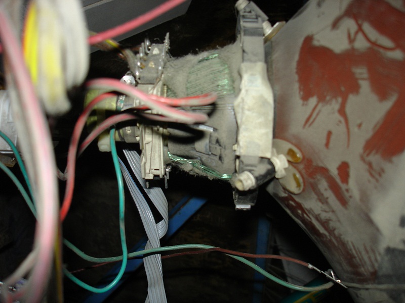

Voilà le cul du tube qui est bien sale.

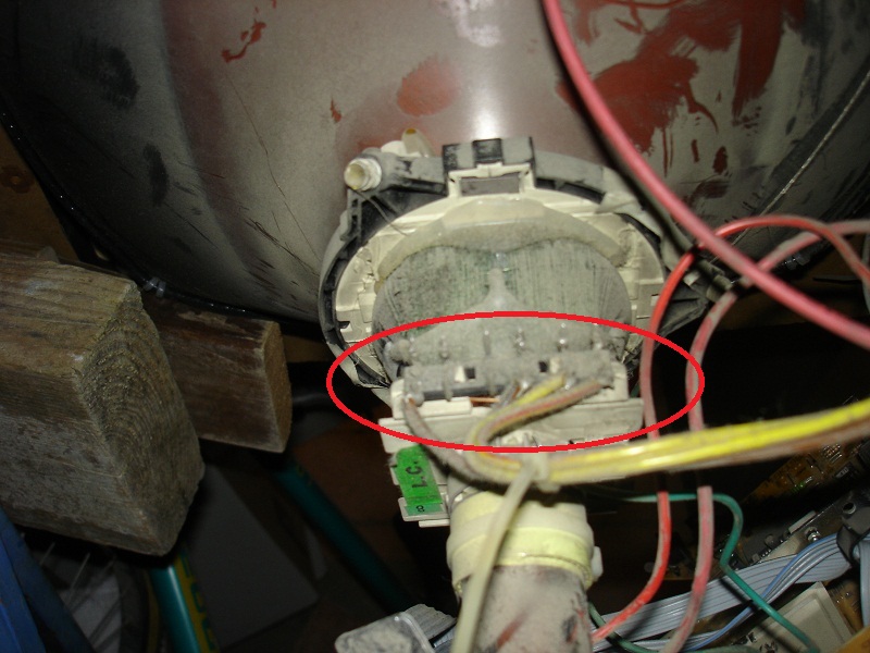

fais nous une photo de la platine. ;)
les déflecteurs sont souvent des connecteurs ^-

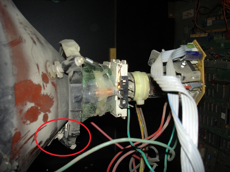

Alors les deux connecteurs (2pts donc 2fils/connecteur) dont je te parle sont ceux reliés à ces 4 fils entouré en rouge.
Tu en tourne un des deux (moniteur éteint) si l'image c'est tournée dans le sens horizontal, bingo tu as choisi le bon, sinon tu éteint tu le remet comme il était et tu passe au second.
Parcontre t'est sur d'avoir une bonne image? Car sur la photo suivante je vois (entouré en rouge) que le plot est décolé ce qui me fait pensé que le bobinage a surement bougé
