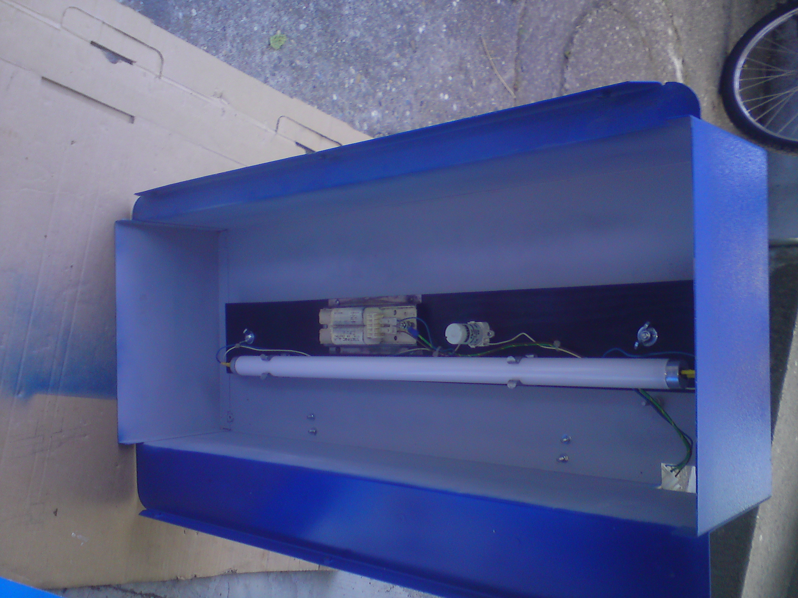

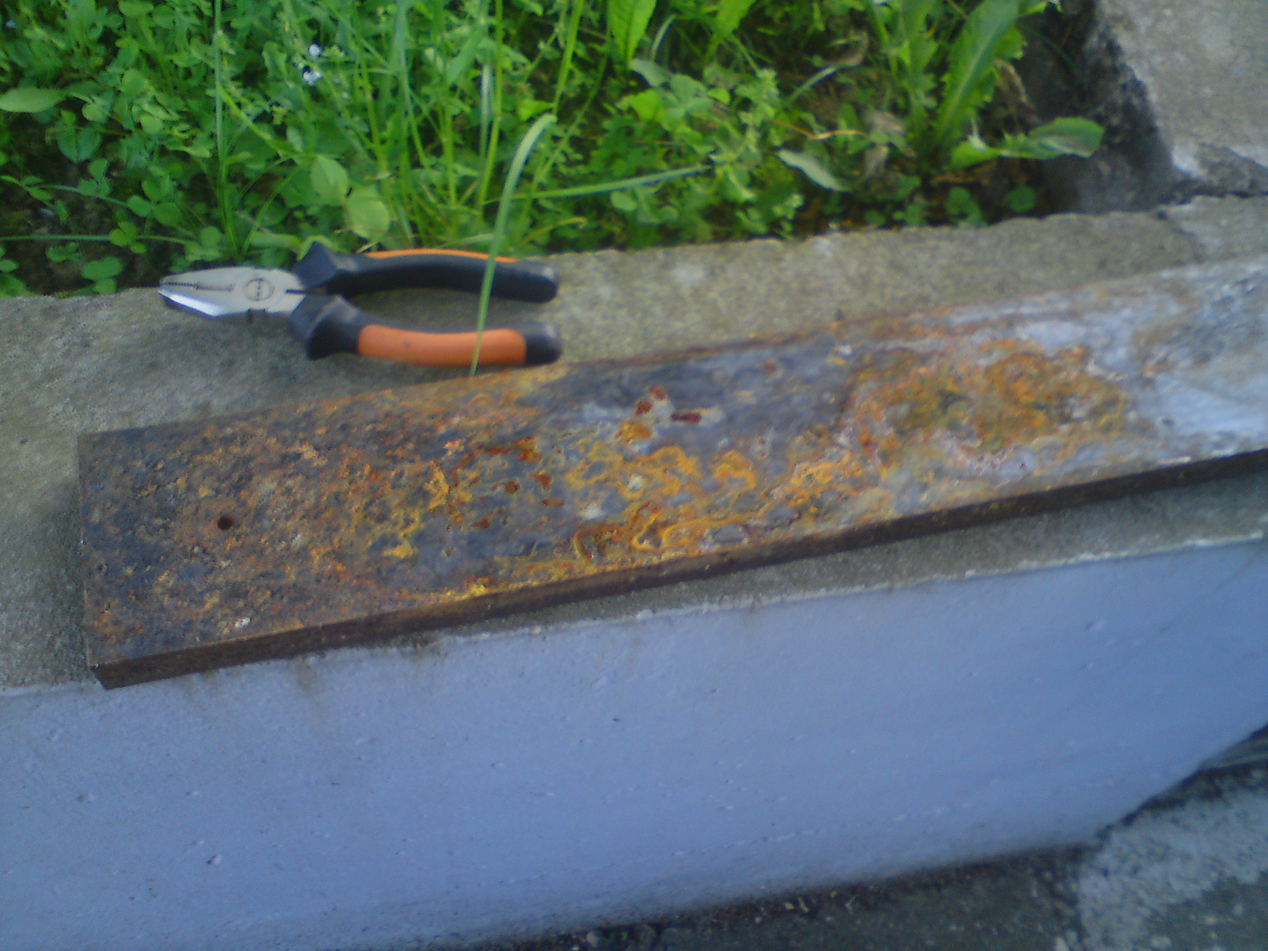

On s'attaque à l'intérieur :
Le bois, le metal et même le neon est rouillé !
Si, si le bois aussi  :D
Bah, c'est surtout de l'humidité et de la crasse qui recouvre le morceau.
L'idée m'as traversé de le remplacer, mais n'ayant pas exactement la section sous la main, j'ai tenté de le nettoyer
Finalement, il apparait en très bonne état et l'humidité n'as pas fait pourrir le morceau.
J'ai tout de même passé un coup de ponceuse sur les bords.

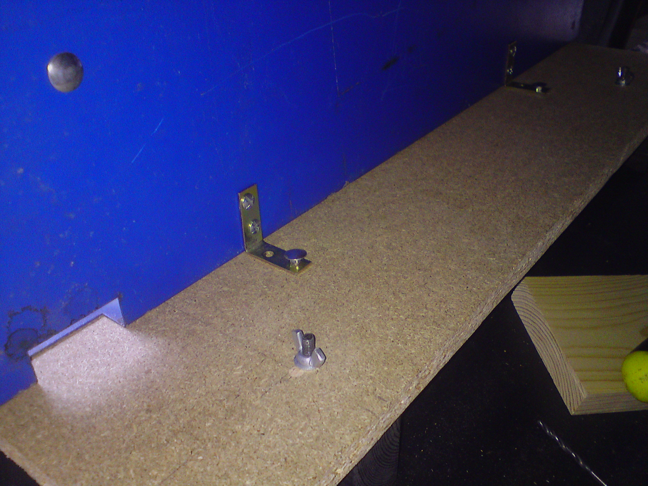

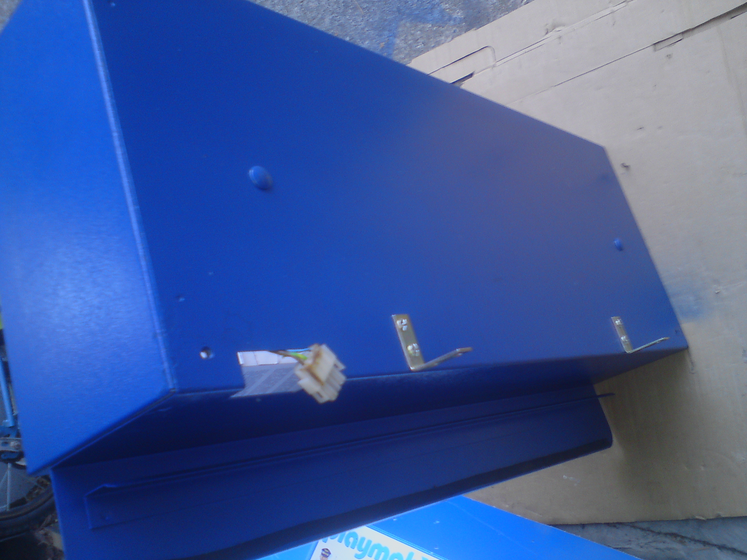

Bon temps de s'attaquer à la fixation du topper métallique sur mon support en bois :
Je m'oblige à percer le bas pour fixer les équerres, celle ci sont solidement visé sur le topper.

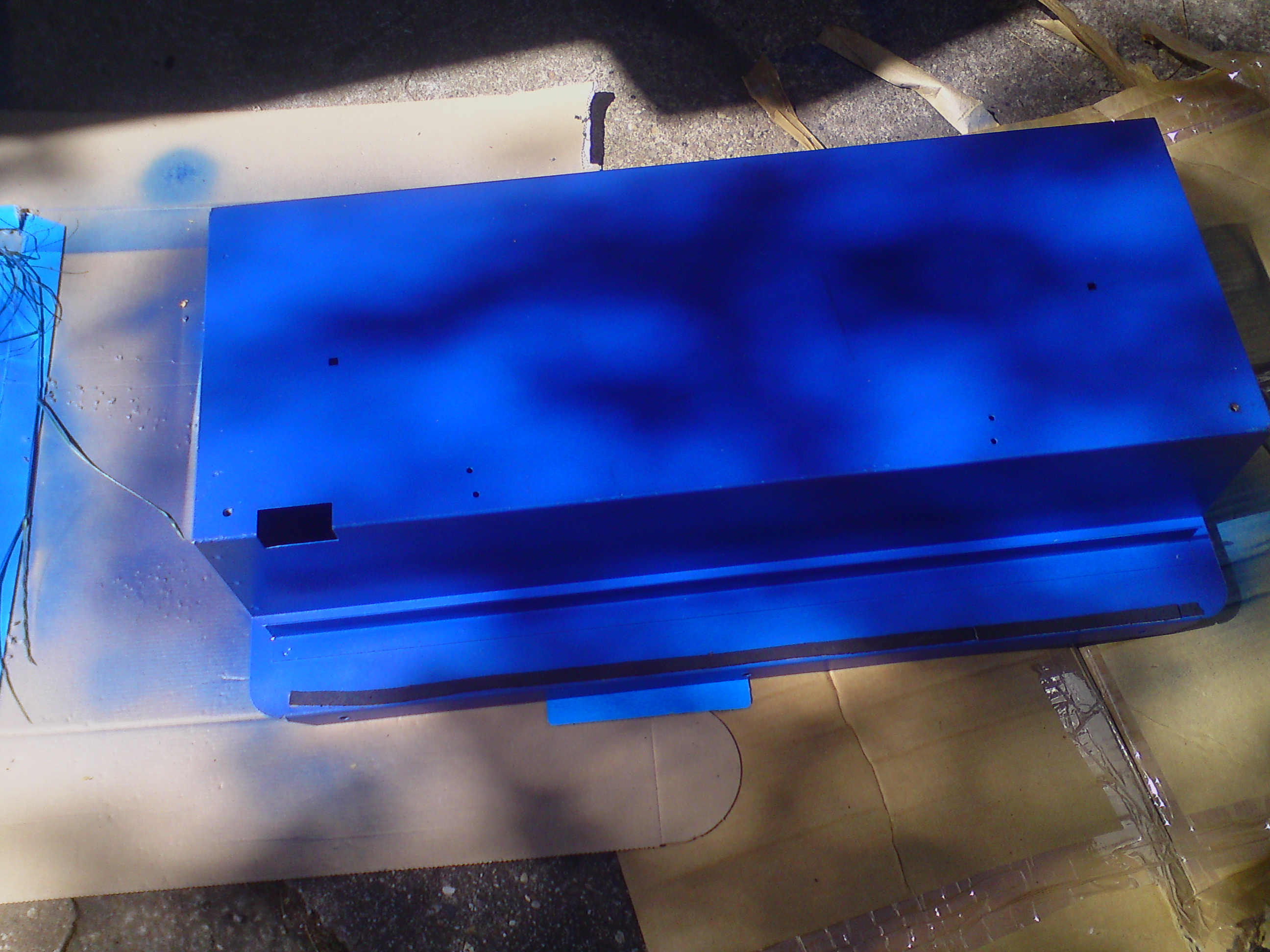

Séance peinture :

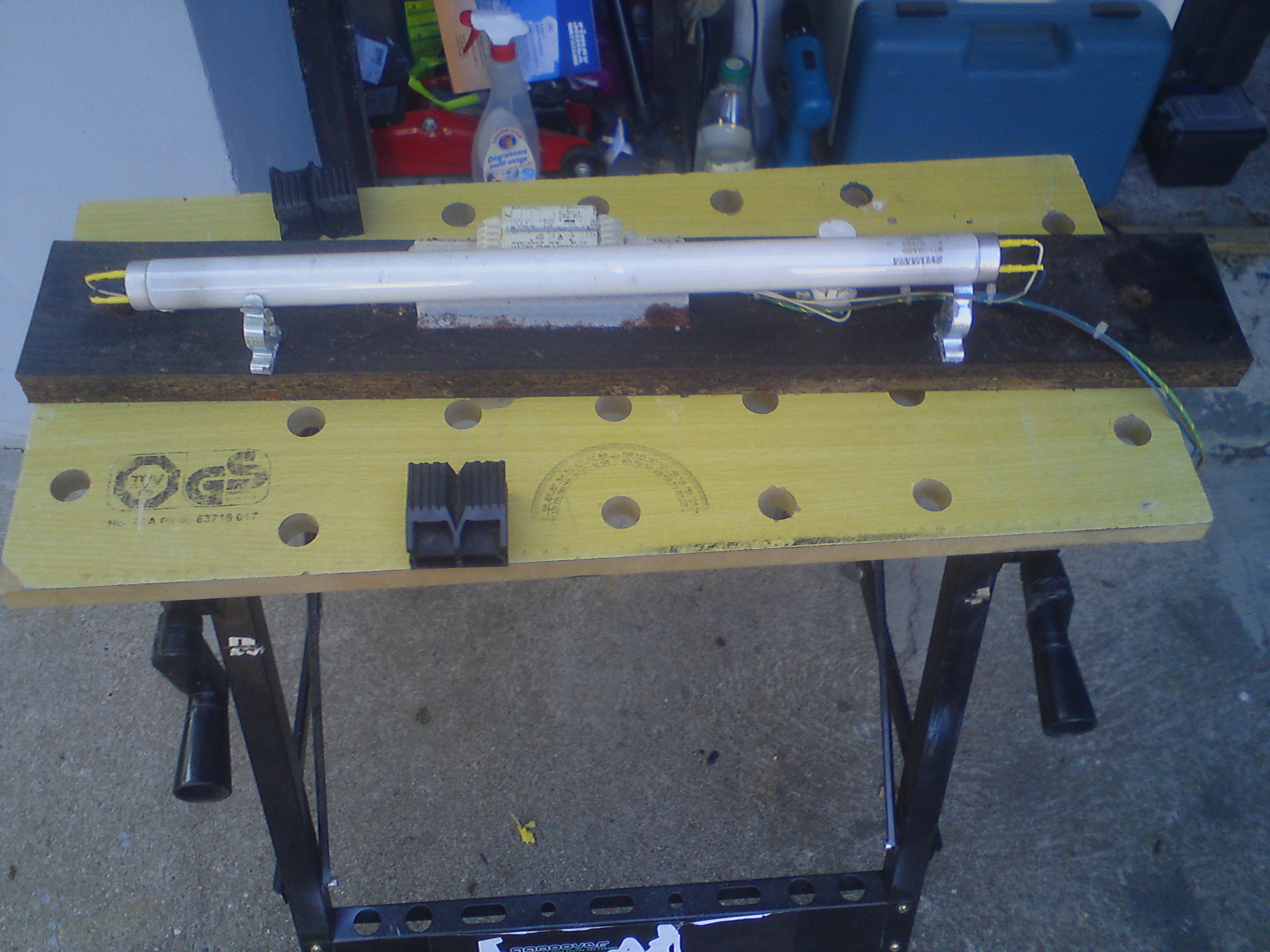

J'ai remis un tube neuf (le reste est d'origine), il est plus long que l'original, mais ca ne gène pas
Bien sur, pour ce qui se demande si la lumière marche, j'ai testé avant  ;)
Ok, c'est propre !

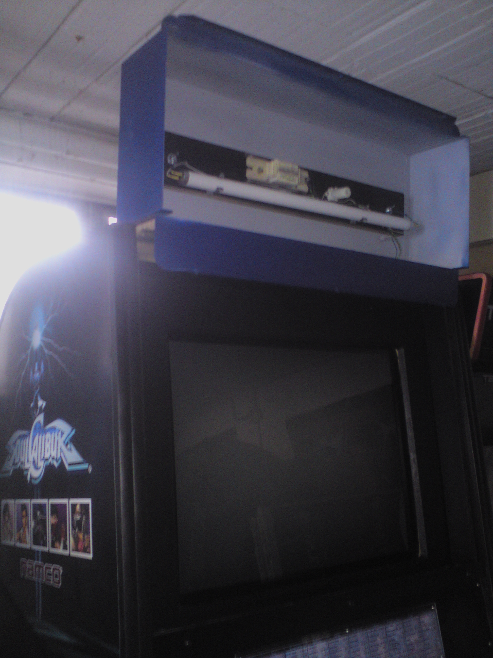

On monte sur la borne :
On rajoute le cache rouge
Là j'avoue que ca arrache ! C'est une vraie !
On est presque au bout  8)

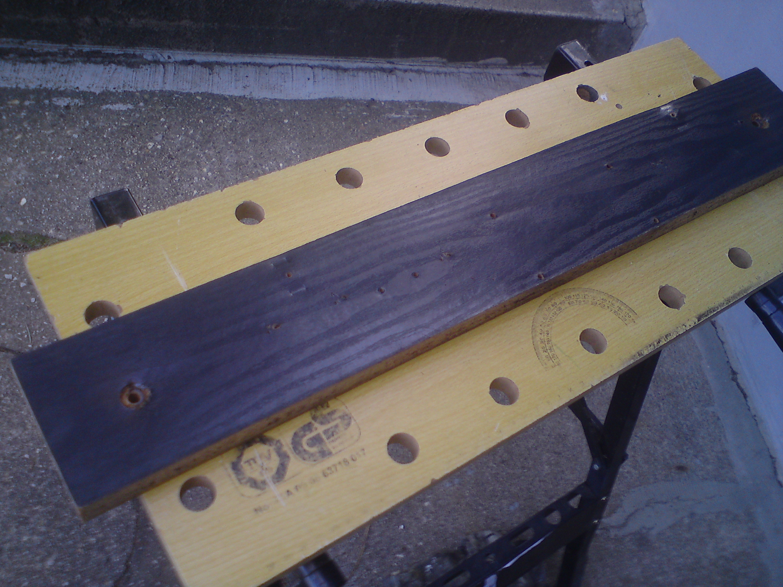

- Peindre le support bois du topper en noir (même si on le vois pas trop)

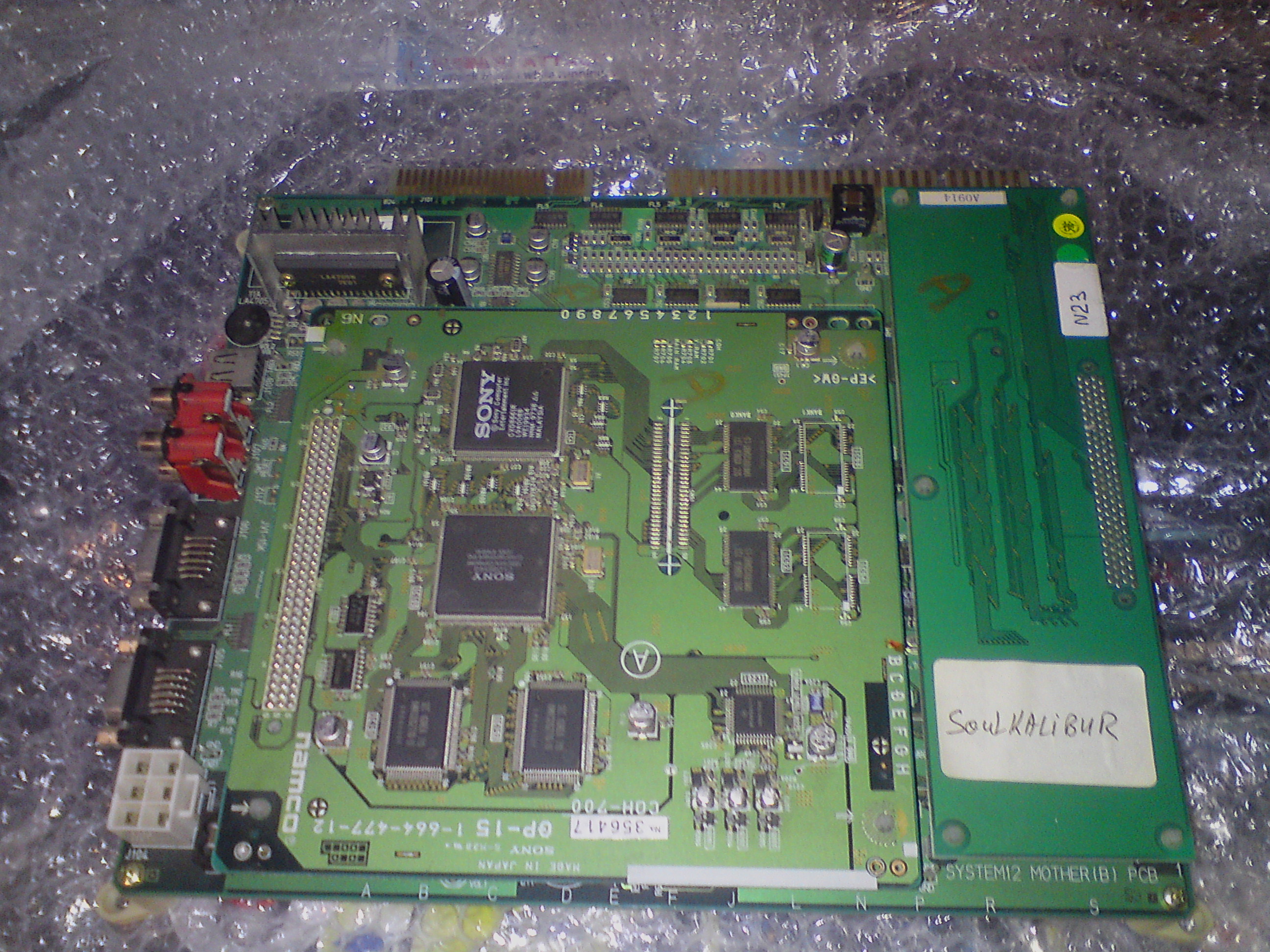

Apres quelques mois de patience, yannick60 et juju49 m'on signalé une vente d'un PCB Soulcalibur sur NA !
Je les remercie grandement car cela m'as permis de conclure l'affaire rapidement à un prix raisonnable  <:)
Donc hier matin, le colis tant attendus...
Et voici, excalibur !  :ang:
La PCB original de Namco  8)
Un élément clef de ce WIP !
Il est fonctionnel, mais cependant deux différences non négligeable avec la version Dreamcast :
- Le jeux est un peu plus réactif que la version DC  <:)
- Les graphismes sont en-dessous de la version DC en Jamma  :-[
Pour les graphismes, je m'en doutait un peu mais là c'est assez flagrant.
Ce qui me fait poser la question de passer le jeux en VGA sur le PCB et de me trouver un ecran de 29" en 31KHz. Mais vu la rareté et le prix, je pense que cette option n'est pas envisable helas...

C'est normal c'est le hard d'une play station de mer..  >:D, ouai tu sais celle qui as mis au oubliette la DC car ils savent faire du marketing entubing
#789
Attention, Soulcalibur tourne sur un Namco System 12 !
Une playstation 1 boosté au niveau du CPU !!!
Je trouve ca impressionnant par rapport à une DC qui est plutot comparable à une PS2.
En tout ca il y a une possibilité de le passez en 31Khz à 640x480, ce qui doit être deja plus sympas.  8)
(même si les textures ne sont pas aussi poussé que sur DC bien sur).

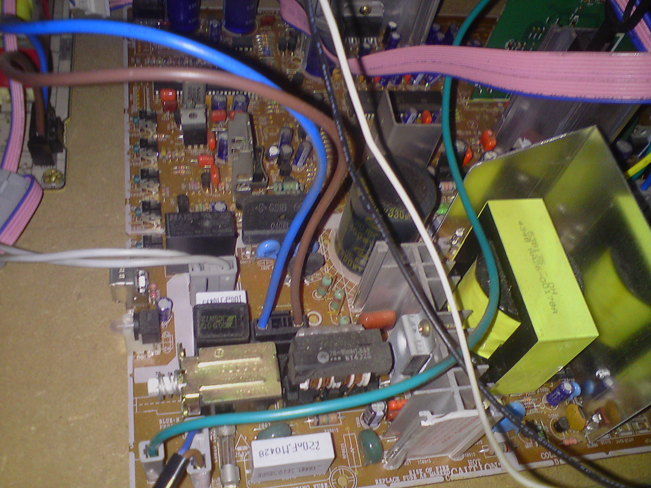

La TV Samsung qui se trouve dans la borne présente des problèmes d'allumage comme dis.
Avec de la chance, elle s'allume au bout d'une heure, apres des allumage/extinction repeter.
Je me suis un peu penché sur le probleme, et soupçonne des condos ne plus tenir la charge, vu que le probleme s'empire avec le temps...

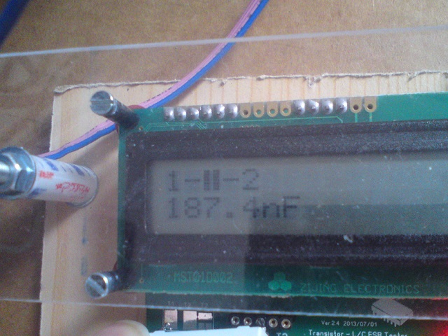

J'ai commencé à contrôle le condo blanc de 220nF (en bas de la photo), qui se trouve en debut de chaine :
si je ne dis pas de connerie, ça doit être une sorte d'anti-parasite ?
Bon le testeur (merci GC339 pour l'idée) donne 187.4nf
Ca parait un peu faible, je vais donc le changer.
Mais est-ce l'origine de la panne ?

Par contre comment tu test les condos ?
Tu as fabriquer un appareil ?

Je test les condos avec un post trouvé sur le forum (http://www.gamoover.net/Forums/index.php?topic=28660.0)
Une sorte de testeur DIY très efficace et très bon marché, j'ai juste fabriquer un petit support.
