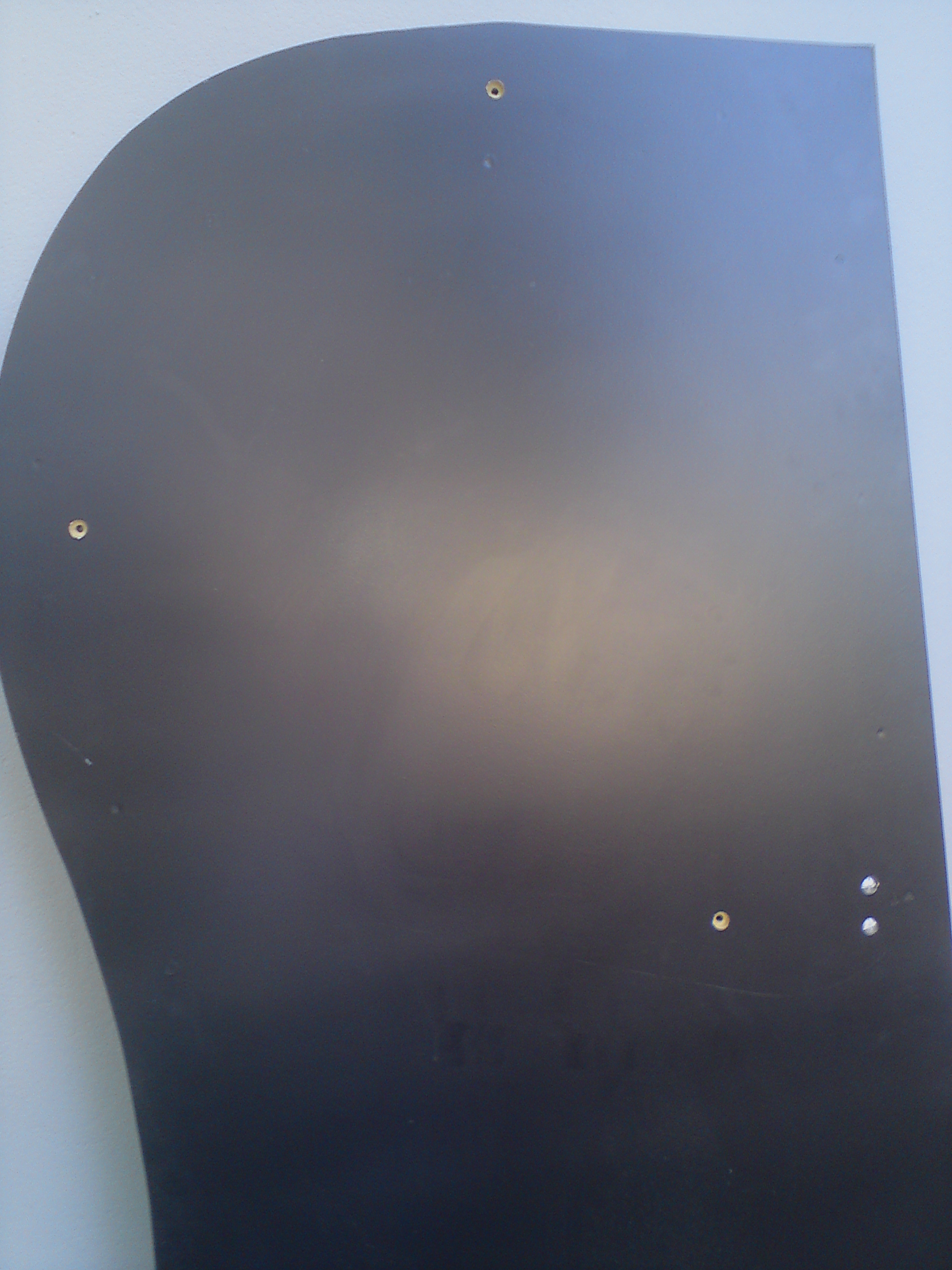

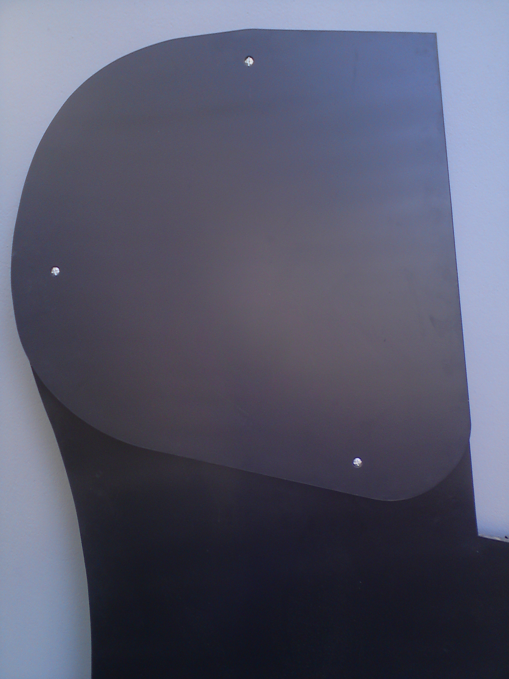

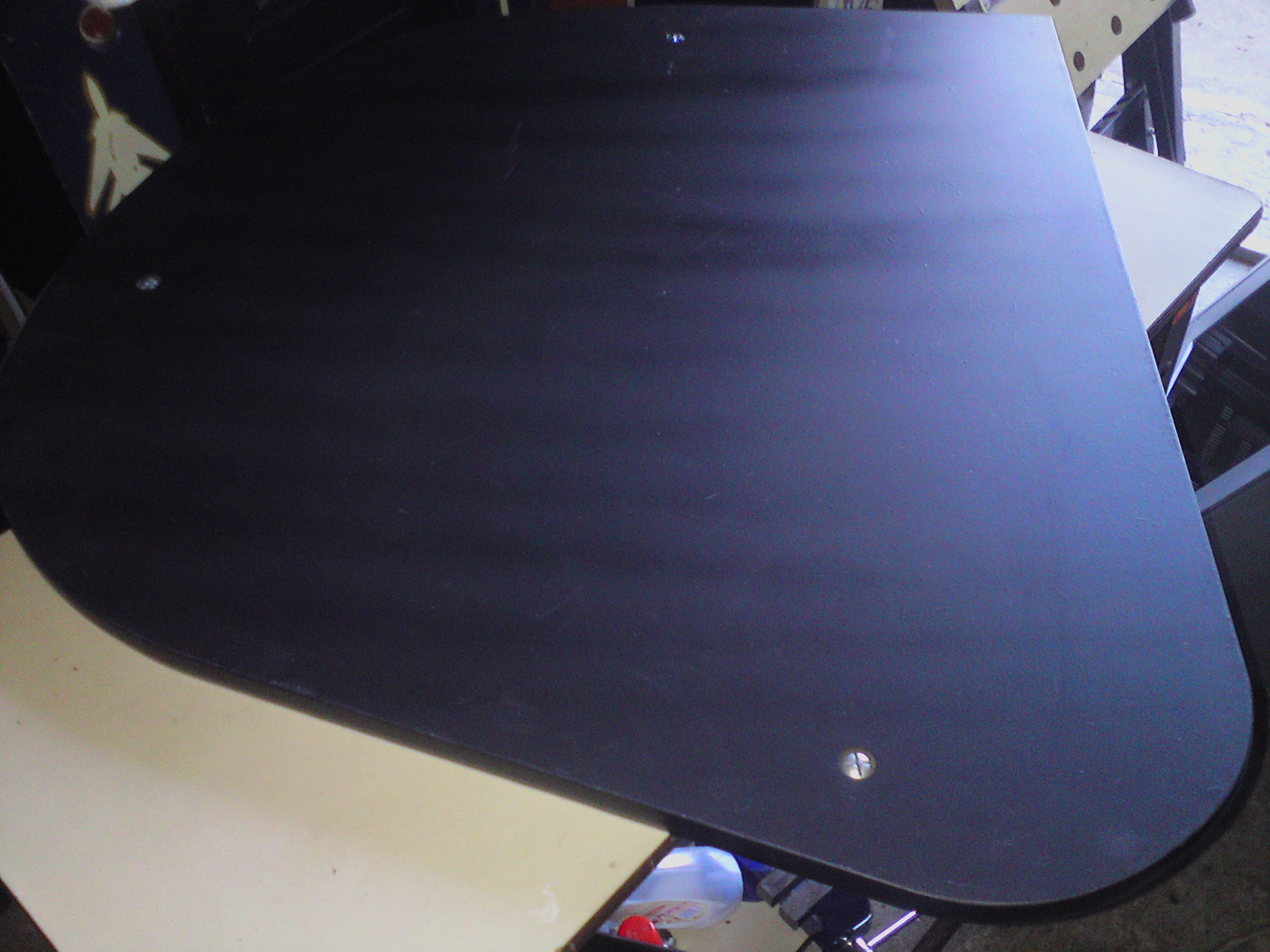

Il me faut encore régler un dernier détails avant d'appliquer les side-arts.
Les deux sides de déco, sont fixés par des vis et boulons sur les sides principaux.
Cependant, une fois les stickers appliqués, il me seras impossible (sous peine de tout casser) de sortir les vis.
Il faut donc que je les fixes de façons permanentes
Ici la vis dans le side-déco, noyer dans le bois.
J'appliquerais de la pate à bois pour boucher le trou, afin d'avoir une surface parfaitement lisse.

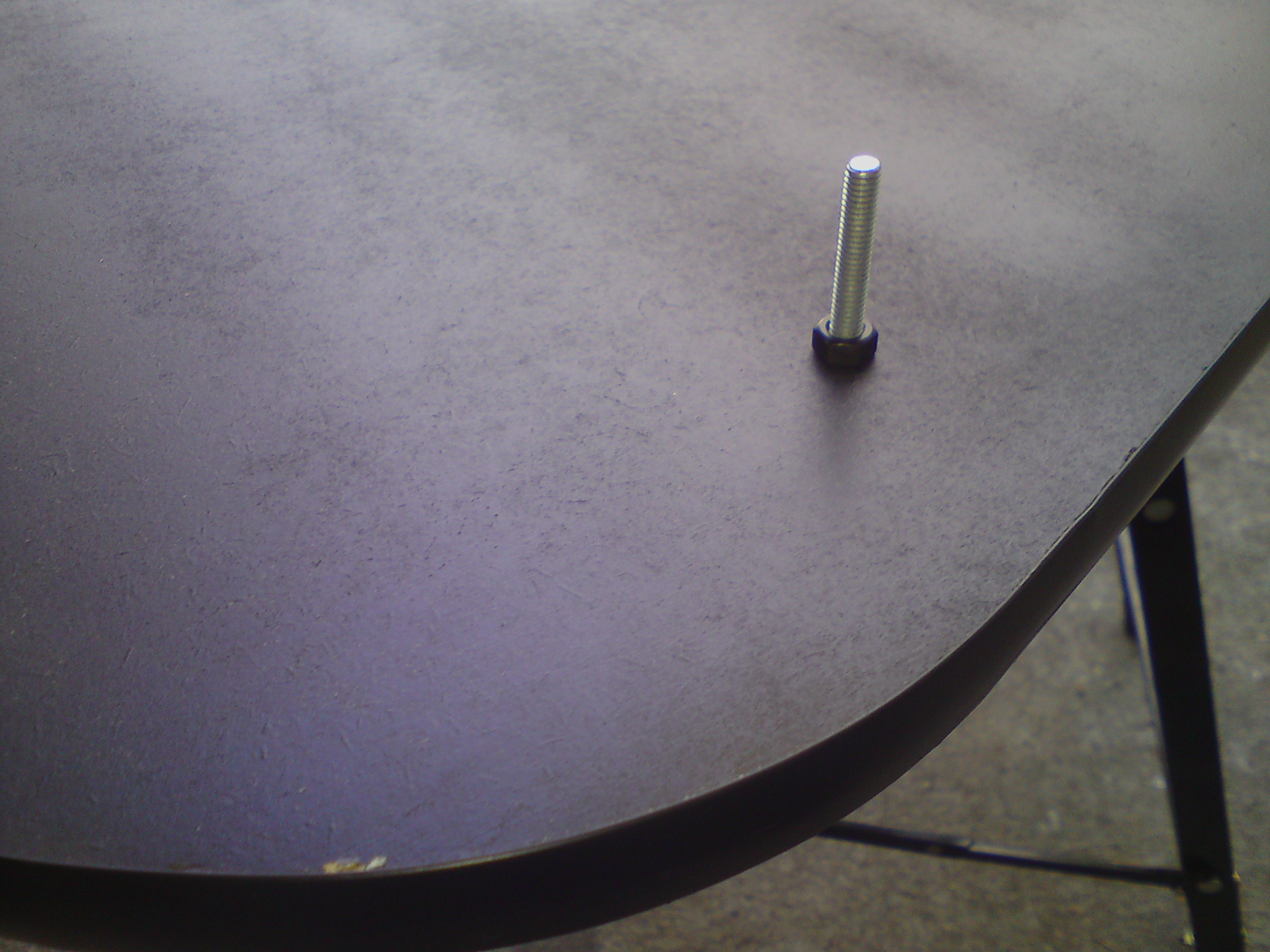

Je vais d'abord fixer la vis avec un écrou au side-déco
Bien serré, ca ne devrait pas bouger !

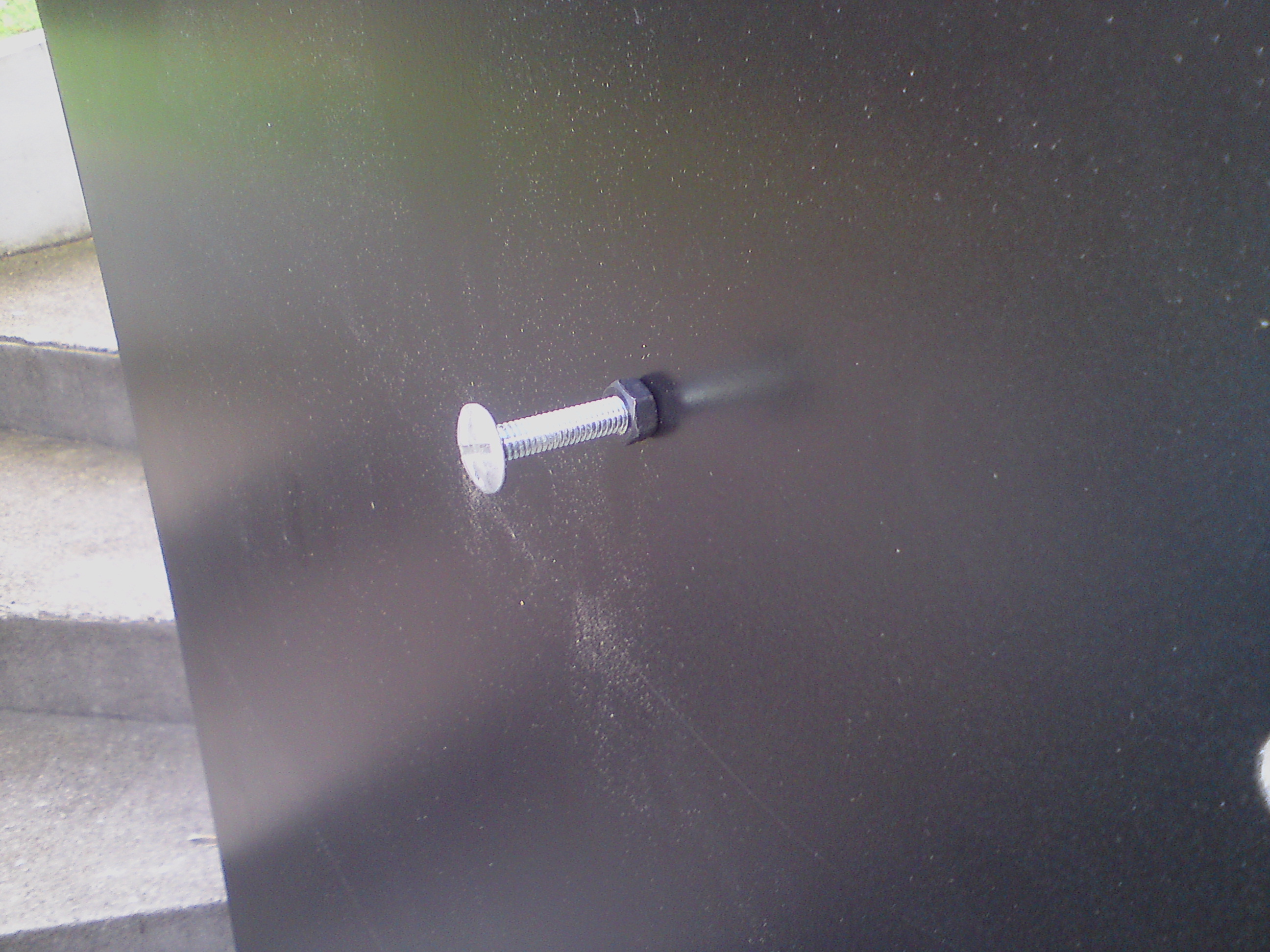

L'idée est la suivante :

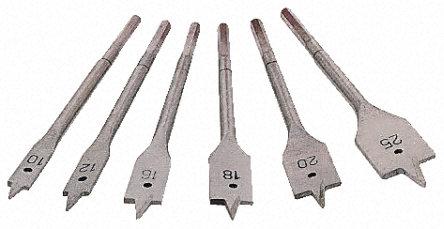

Je perce un trou plus grand pour noyer l'écrou (je le fais dans la partie Side)
Pour ce faire j'utilise ce type de mèche :
Et voila, il ne reste plus qu'a boucher les trous des vis.
Au final, pas de vis apparentes (comme la vrai), mais toujours démontable !

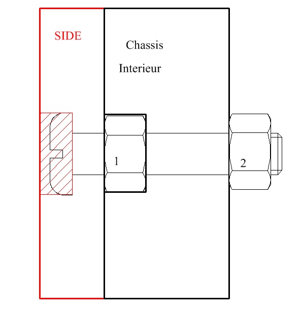

D'après l'explication de Sir Kayne, et si j'ai bien compris, l'écrou reste car le side est composé de deux parties "collées" l'une sur l'autre. Sir Kayne a ménagé une cuvette dans le side du dessous pour recevoir l'écrou qui reste au dos du side du dessus :).
Je ne sais pas si je suis très clair ! :D
Ok , je n'avais juste pas compris le coups de la cuvette sur l'autre side.
j'ai eu le problème sur un panel pour me fabriquer des pattes.
C'étais sur un panel métal, j'ai cru que l'écrou aurait suffit pour garder la patte raide comme la justice. Seulement l'écrou s'est dé serré un peu et avec le jeu a cause trou plus grand que le diamètre de la vis, le mastic s'est craquelé
Little_Rabbit à bien résumé mon principe.
L'écrou reste évidement, car le mastic, entre nous, ne tient pas grand chose (surtout avec du medium).
Mon petit schemas de principe que j'ai omis ici  :D
L'écrou 1, n'est en principe jamais enlevé.
Mais tu as raison Iro, faut etre prudent et verifier de temps à autre l'écrou et le resserer si besoin.
Sur un panel metal j'aurais soudé l'écrou.
Dans mon cas, je vais peut etre le coller avec de la lock-it ?
Si je savais soudé, ça serait la fête du slip.Alors on trouve des solutions  :D
Va vraiment falloir que j'apprenne.
je pense que j'irais à la bourrin: Je colle la téte à la néopréne puis coule un peu la tête dans la néopréne. Ensuite tu bouches à la pâte à bois.
Et de l'autre coté, je mettrais une rondelle pour agrandir la zone pression (Surtout pour que l'écrou ne fasse pas pression dans le trou).
Puis un coups de loctite sur le filetage pour éviter que l'écrou ne se desserre.
C'est ce que j'ai fais pour le siège du SEGA RALLY et je suis surpris,  rien que la néopréne garde déjà bien en place la tige.

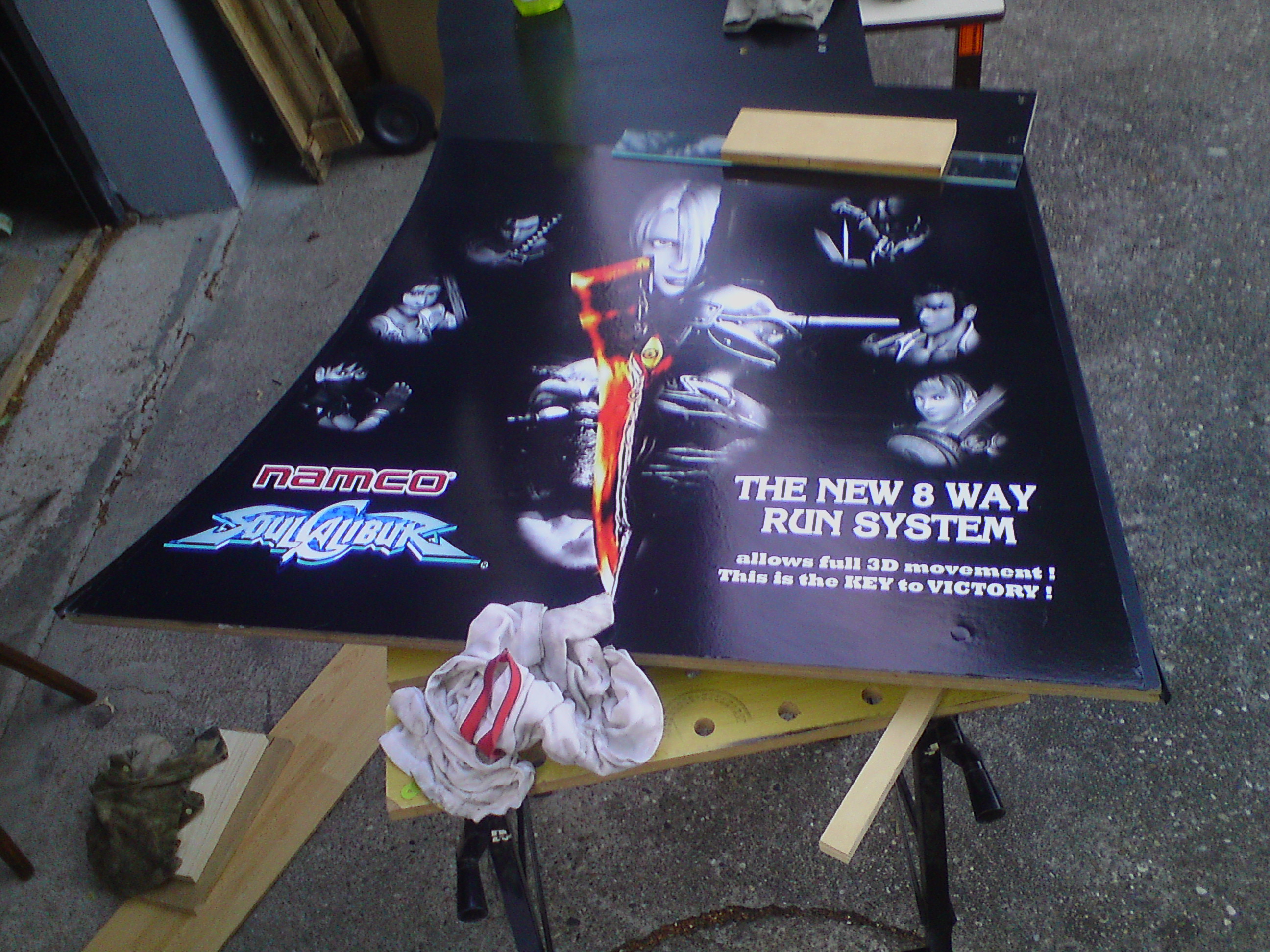

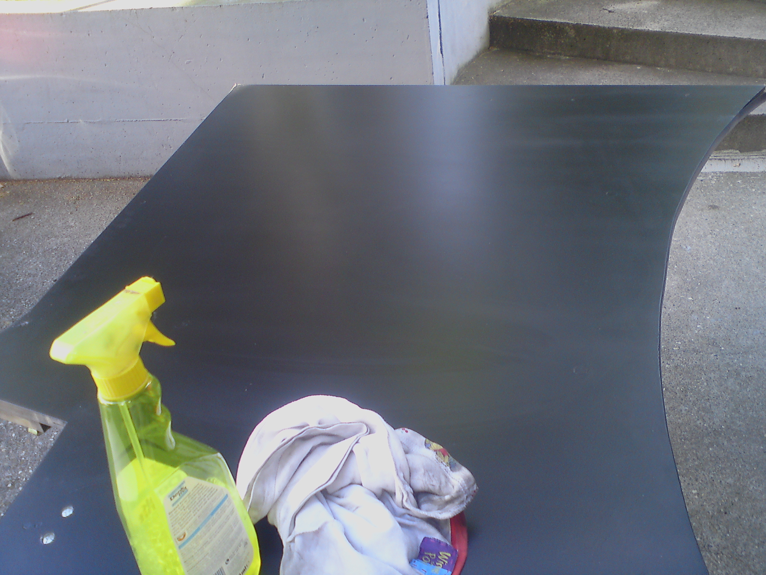

Application des stickers
Préparation du savons
Alors je n'ai pas de photos de cette phase (pas eu le temps et tres delicate), mais j'asperge abondamment le side d'eau savonneuse (comme dans les tutos).
On décolle le sticker et l'applique sur le side (en ajoutant de temps à autre du savon)
On place correctement le tout.

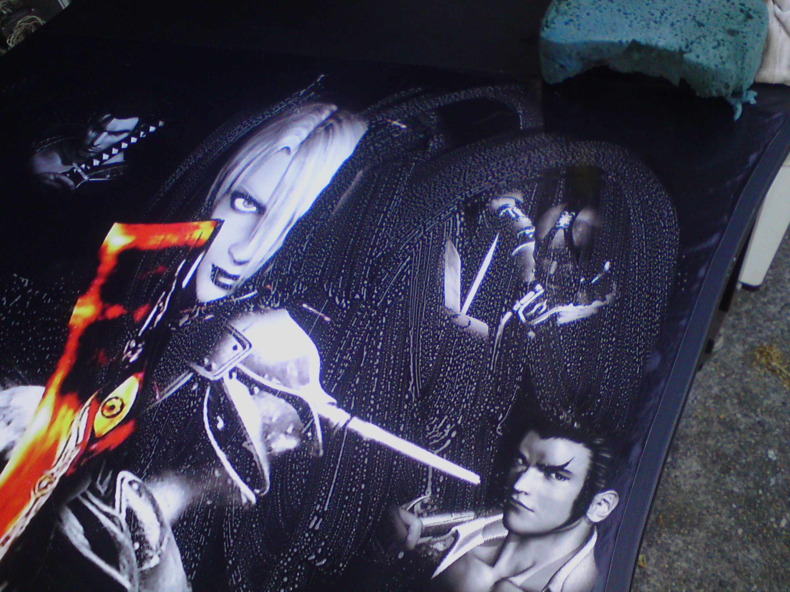

Une fois posé, j'asperge le sticker de savons, afin de faire glisser la raclette sans laisser de marque:
Dans mon cas, la raclette même savonner laisse des traces, j'utilise un chiffons doux et mes mains pour chasser l'eau dessous le sticker.

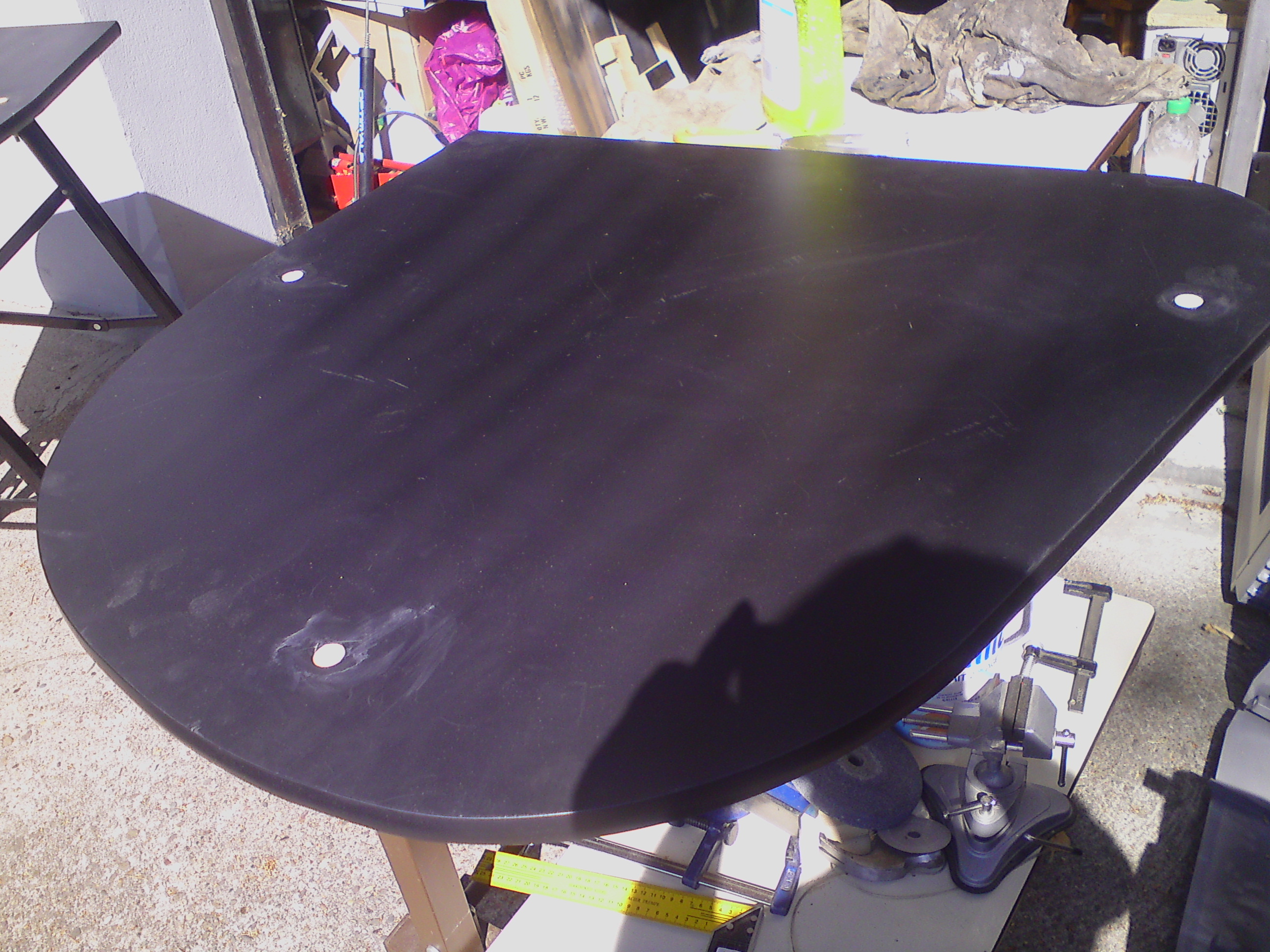

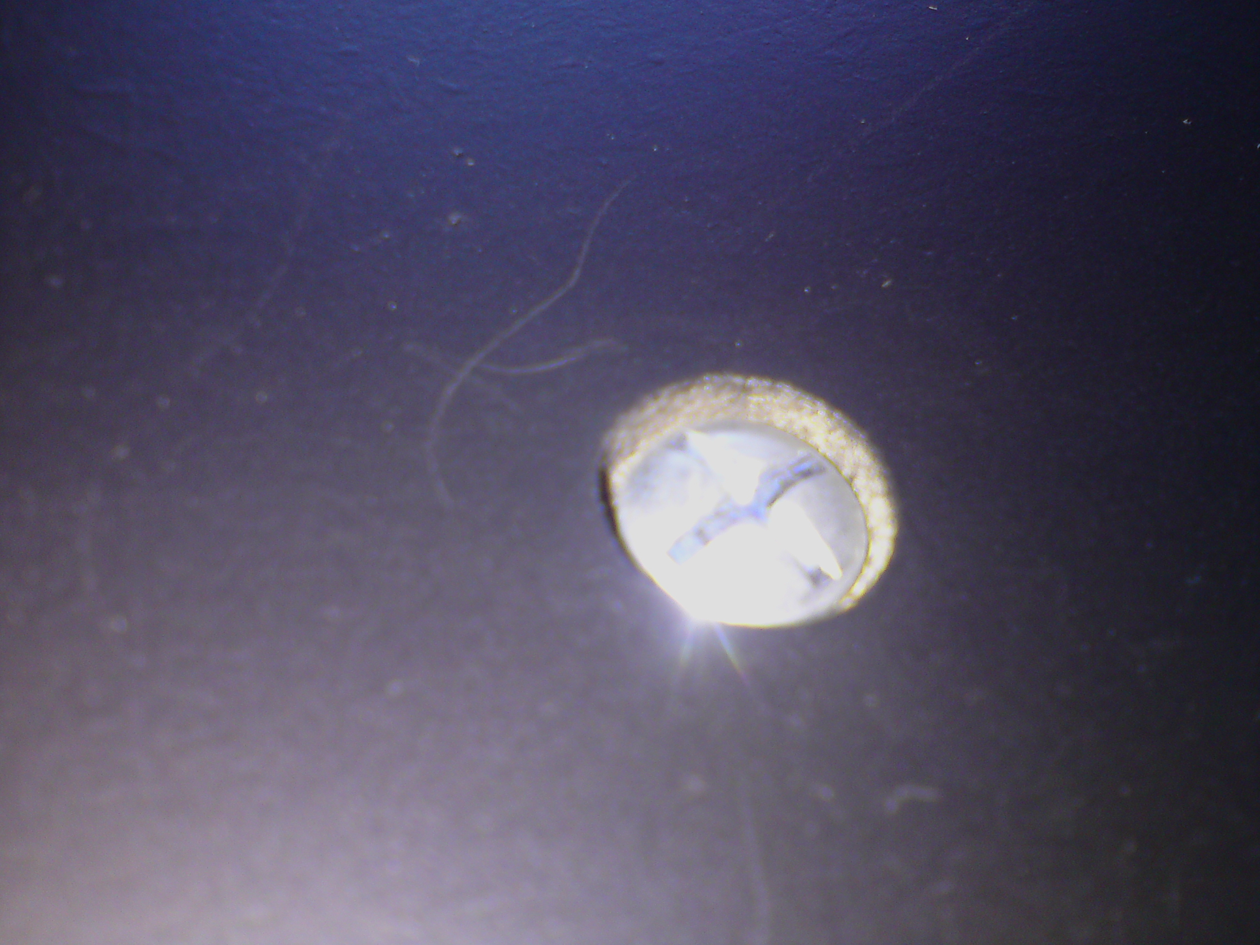

Bon une fois poser, c'est la chasse au bulle d'air.
Pas trop difficile en principe, mais avec un sticker noir brillant ca devient tout suite moins évident à repérer !
Les défaut que vous voyer ne sont pas forcement des bulles d'air, mais des trous de vis recouvert de pâte à bois. Vu la finesse du sticker, la moindre irrégularité se vois et mes sides ne sont pas de miroir non plus.
Mais ca se présente pas trop mal au final.L'imperfection donne un coté de faux vécus  (on se rassure comme on peut :D)
