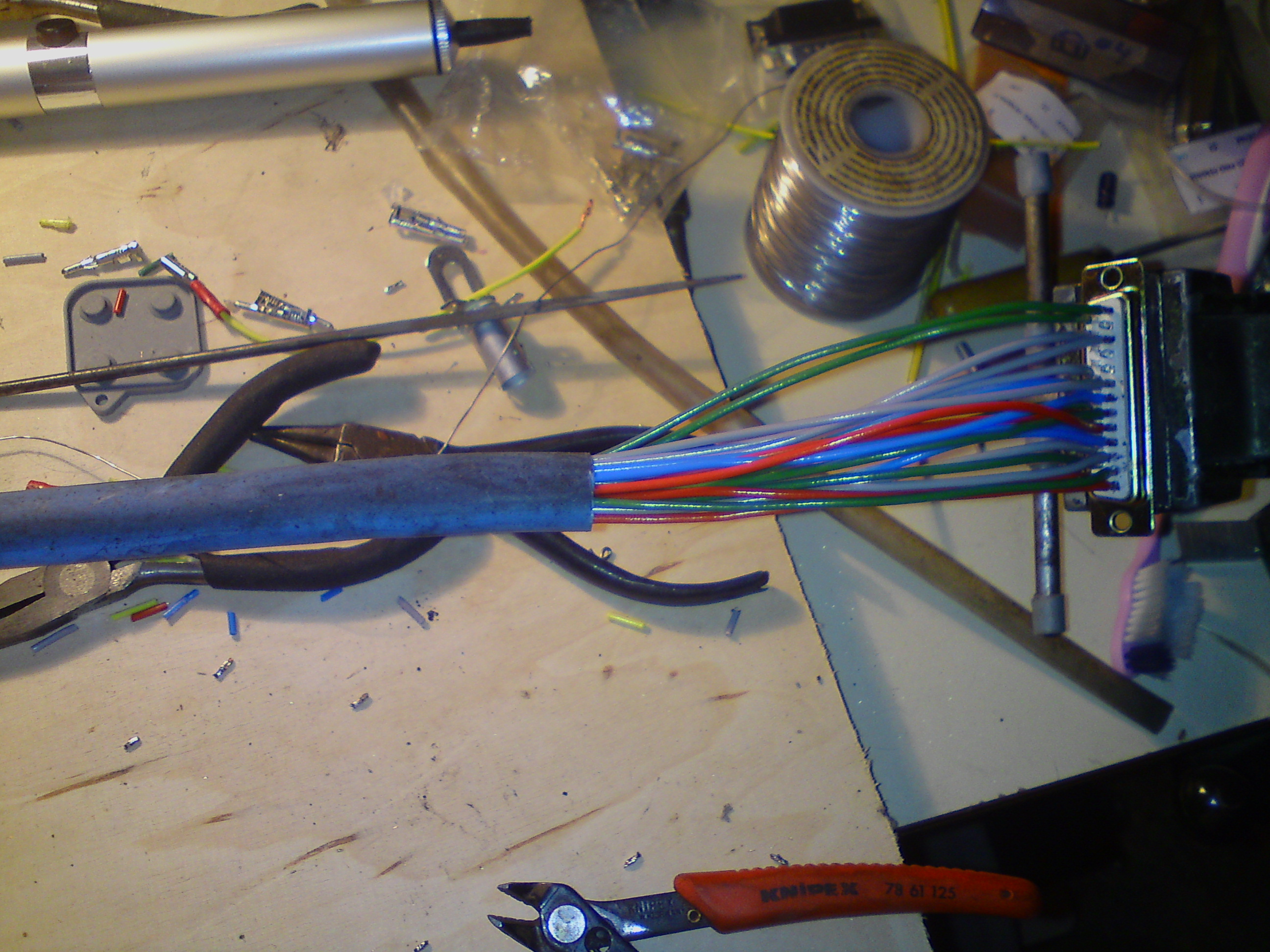

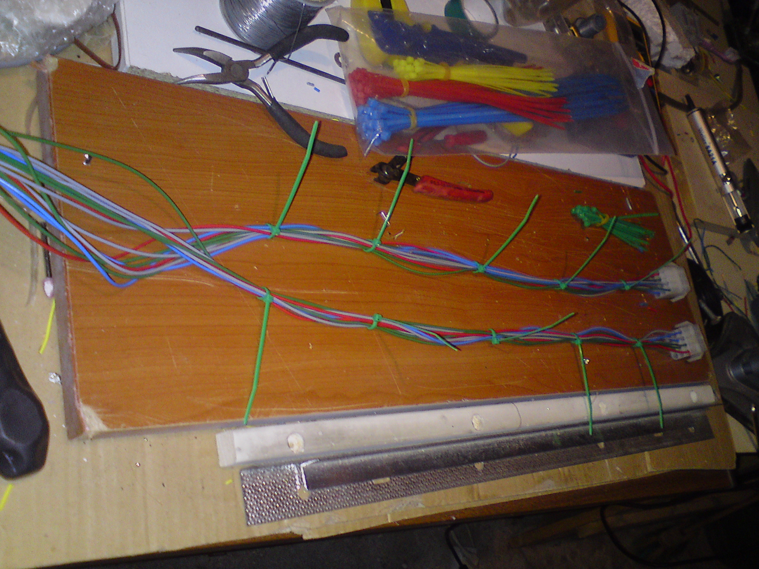

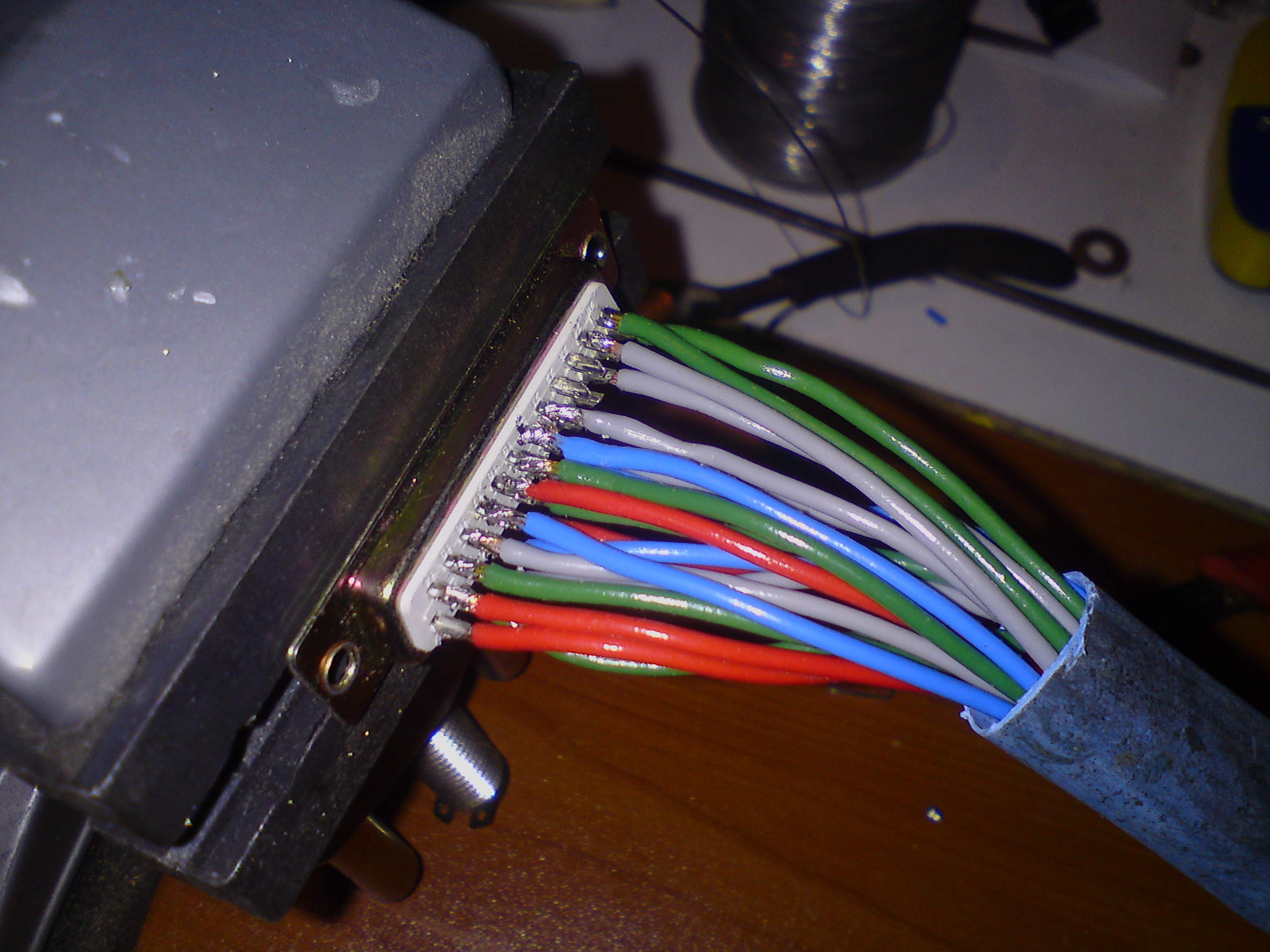

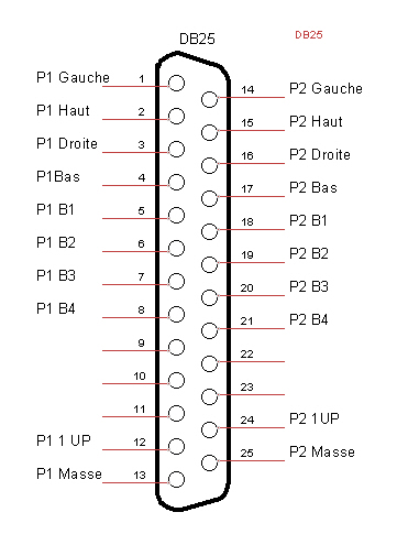

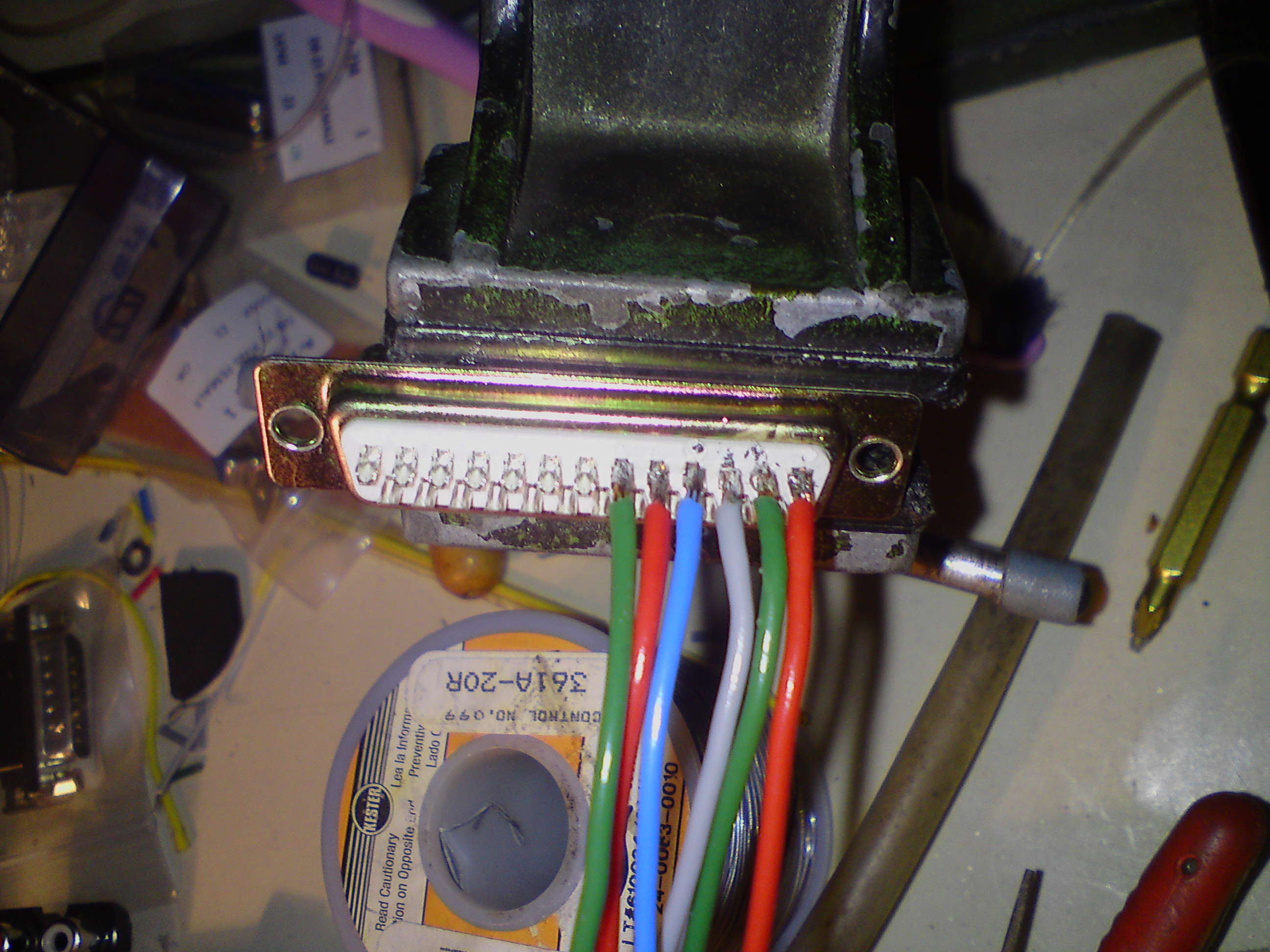

Bon on attaque le cable de liaison Panel-IO Jamma (ou hackpad).
On utilise des DB25
J'utilise que 4 boutons, mais je garde toujours la même dispo pour rester compatible avec d'autre hackpad éventuellement.
Soudage sans probleme.
J'ai pas mis de gaine sur toute la longueur, pour garder de la flexibilité (et puis j'en avait plus assez  :D).
"Bondage" du cable en cour...

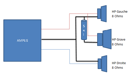

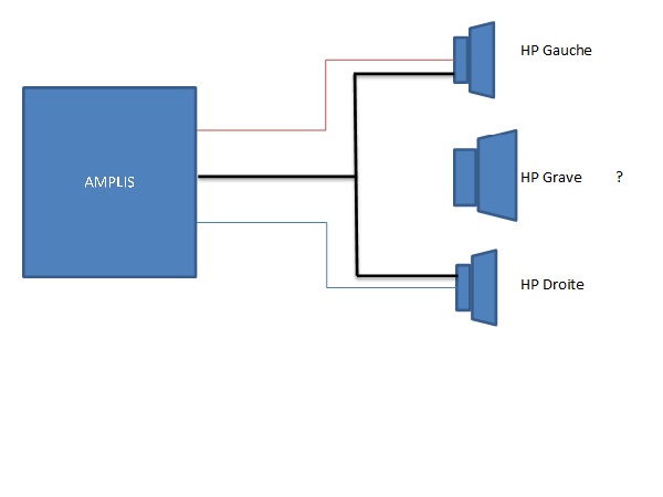

Reflexion du jour : 3eme enceinte ?
Apres test de la partie son, je m'apercois qu'il manque serieusement du grave et il serais dommage de s'en priver sur les orchestrales partitions de soulcalibur

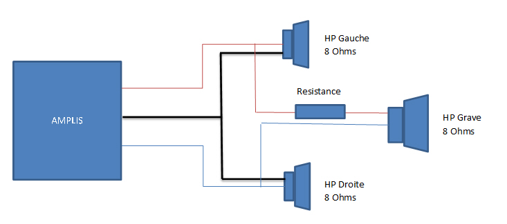

J'ai dans l'idée de rajouter une 3eme enceinte dédiée au basse fréquence:
Comment puis je câbler ceci ?
Mettre un self pour filtrer le grave, pas de probleme (ou simplement un condo sur les HP classique, un peu comme dans les flips). Mais comment je le relis, à une des deux voies (gauche ou droite), aux deux voies (il me semble que les ancien home-cinema fonctionnais avec une enceinte "d'ambiance" cabler sur les deux voies).
#630
je pense que la voie "Mono" devrait suffire mais quid de l'impédance ?
C'est quoi les HPs que tu as ?
Je pensais à partir sur HP 2 voies avec medium/grave dédié voir un ampli un peu plus pêchu.
Quit à fabriquer un caisson sur chaque HPs.
#631
Citation de: Iro le Jeudi 07 Juin 2012, 13:20:50 PM
Je pensais à partir du HP 2 voies avec medium/grave dédié voir un ampli un peu plus pêchu.
Les Hps sont des 8ohms.
Je mettrais bien un graves de chaque coté (histoire de recréer des enceintes 2 voies), mais je n'ai qu'un HP de grave de 20cm. que j'aurais aimé utilisé.
Pour les impédances:
Si je rajoute un HP grave en parallèle sur une des sorties: j'aurais 4 Ohms et 8 Ohms en parallèle, donc 3 Ohms au total ce qui donne (4+8) / 2 = 6 Ohms.
Apres, je pourrais peut etre partir sur ceci :
En mettant un résistance de 24 Ohms ? Mais là je filtre pas vraiment les basse frequence, à moins de rajouter un self je pense.
3ohms ? c'est pas courant. L'ampli va le supporter sur le long terme ?
C'est un ampli mono ? je comprends pas ton dessin (que je pense être stéréo) avec "j'ai 2 HPs de 8 en parallèle,"
C'est un amplis stereo.
Pour le moment, j'ai accroché deux enceintes de 8 ohms
Je rectifis mon post  :-[

Citation de: V1kt0R52 le Vendredi 08 Juin 2012, 10:09:57 AM
tiens, j'ai trouvé ça filtre pour enceinte sono
Merci ! C'est toujours pratique d'avoir un exemple sous les yeux.
Bon, mon amplis est à base de TDA2030, il accepte 4 à 8 Ohms en sortie.
L'idée est d'arrivé entre 4 et 6 Ohms avec mon montages, histoire de ne pas trop perdre de puissance...
Donc mon premier schémas avec la self pour filtrer les graves devrait coller.
Sinon, je me rabattrais sur un amplis auto 2.1   :D

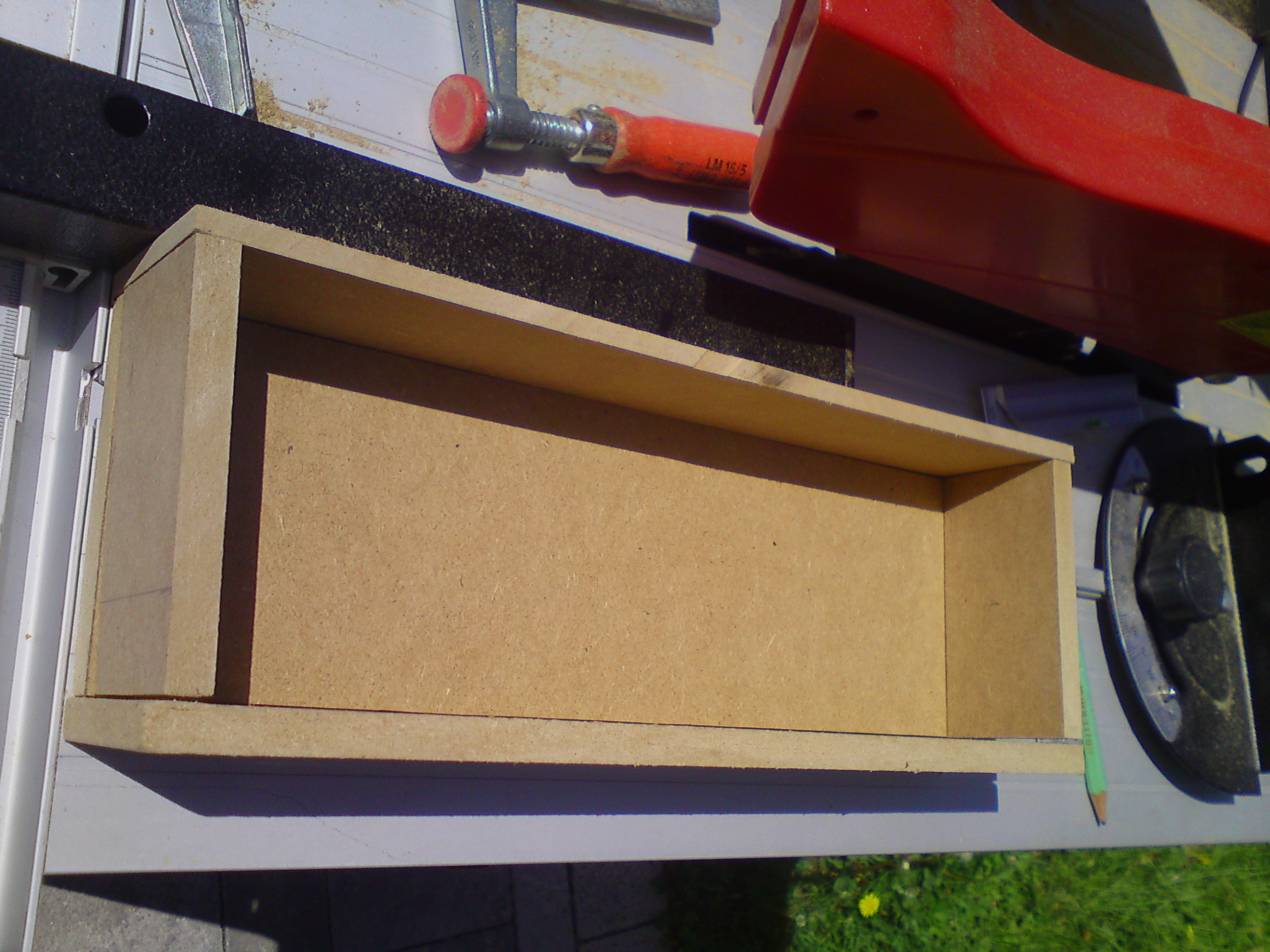

BONUS ITEM : DC Pad Box

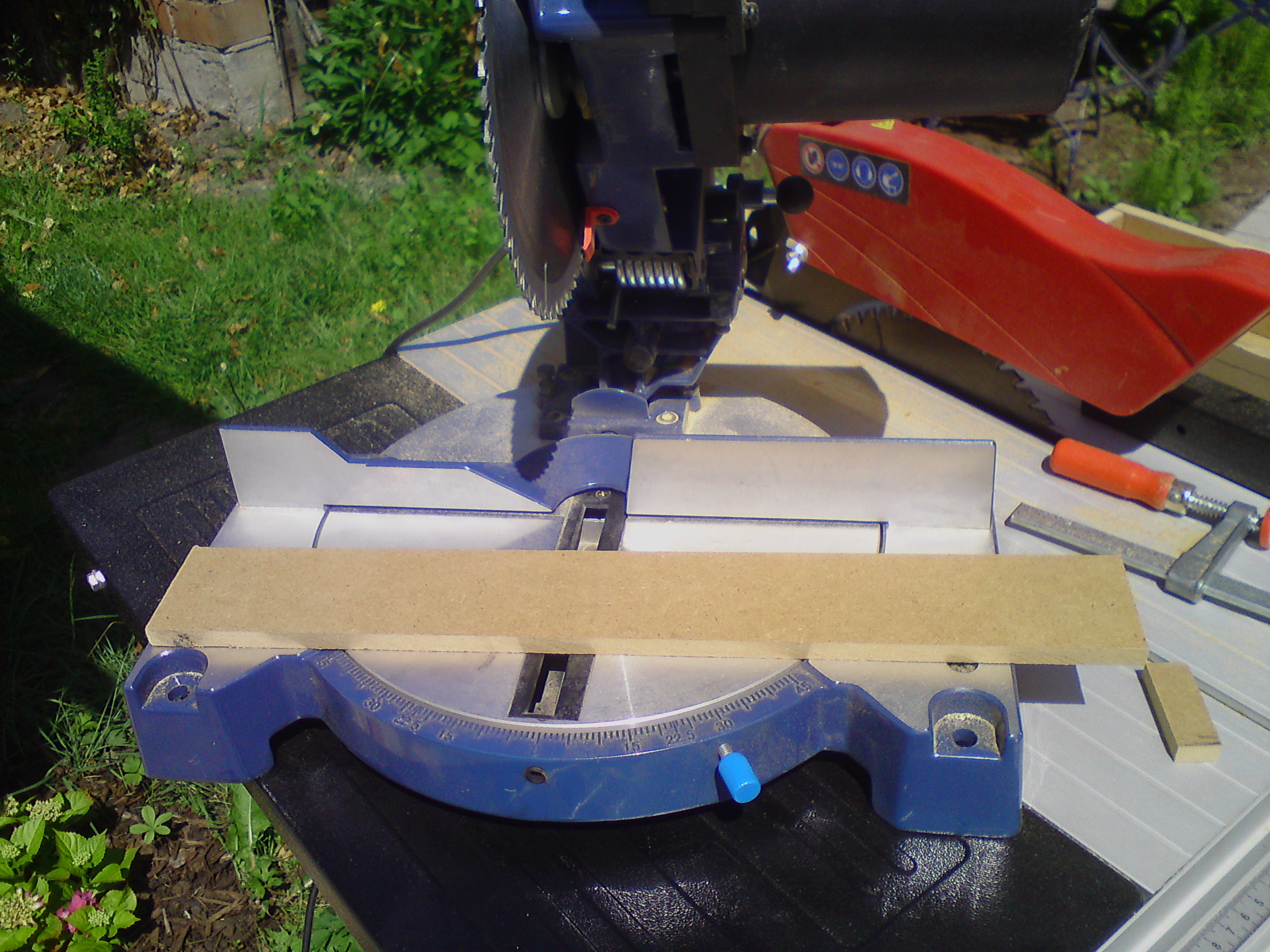

Vu que je n'ai pas de boite de plastique assez grande, je vais réaliser le boitier en bois.
On coupe un peu de MDF...
Pour obtenir quelque chose comme ca:

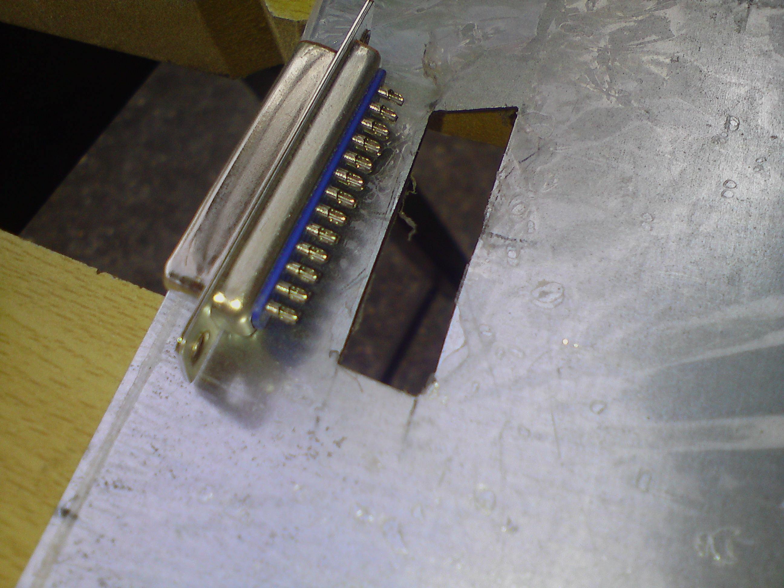

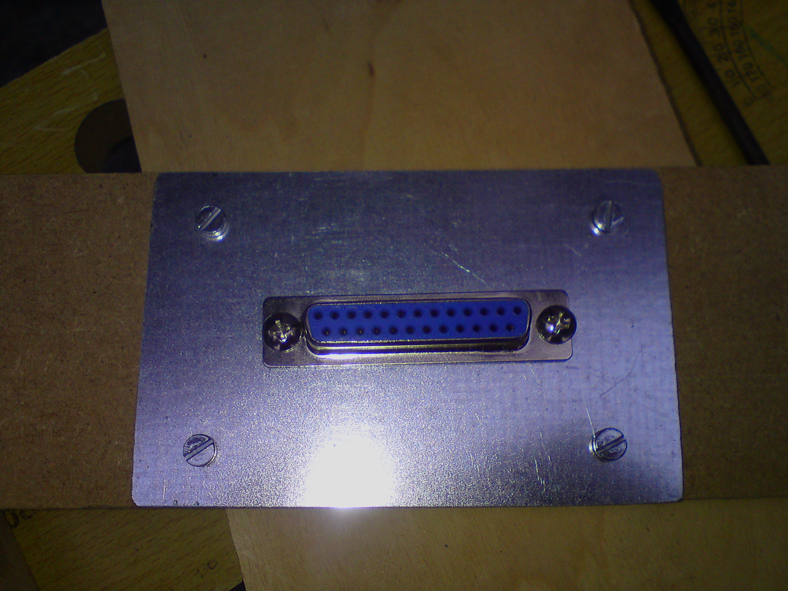

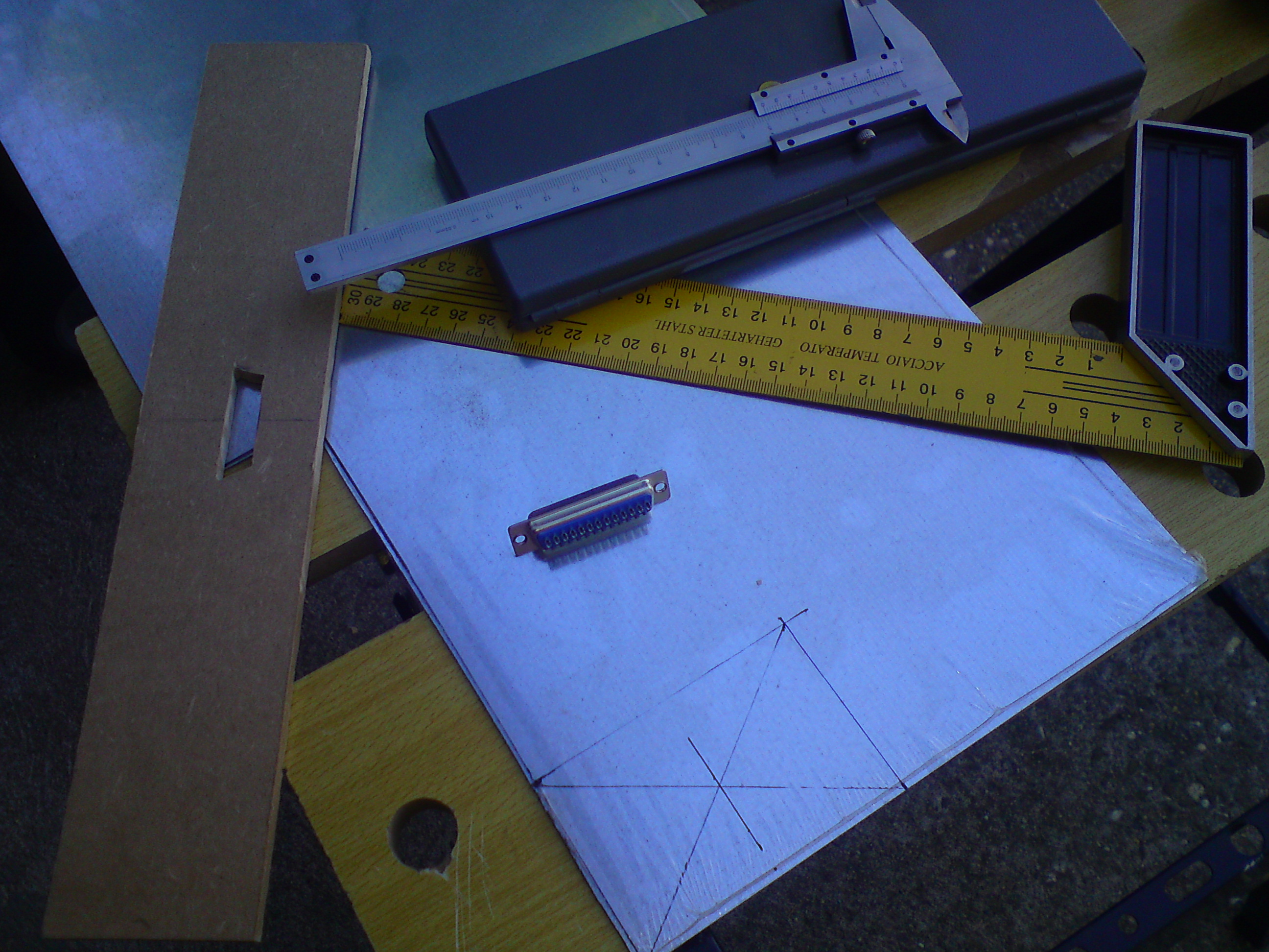

Pour le connecteur DB25 on va réaliser un support métallique pour qu'il tienne bien:
Usinage du metal (le truc que j'adore  :P)

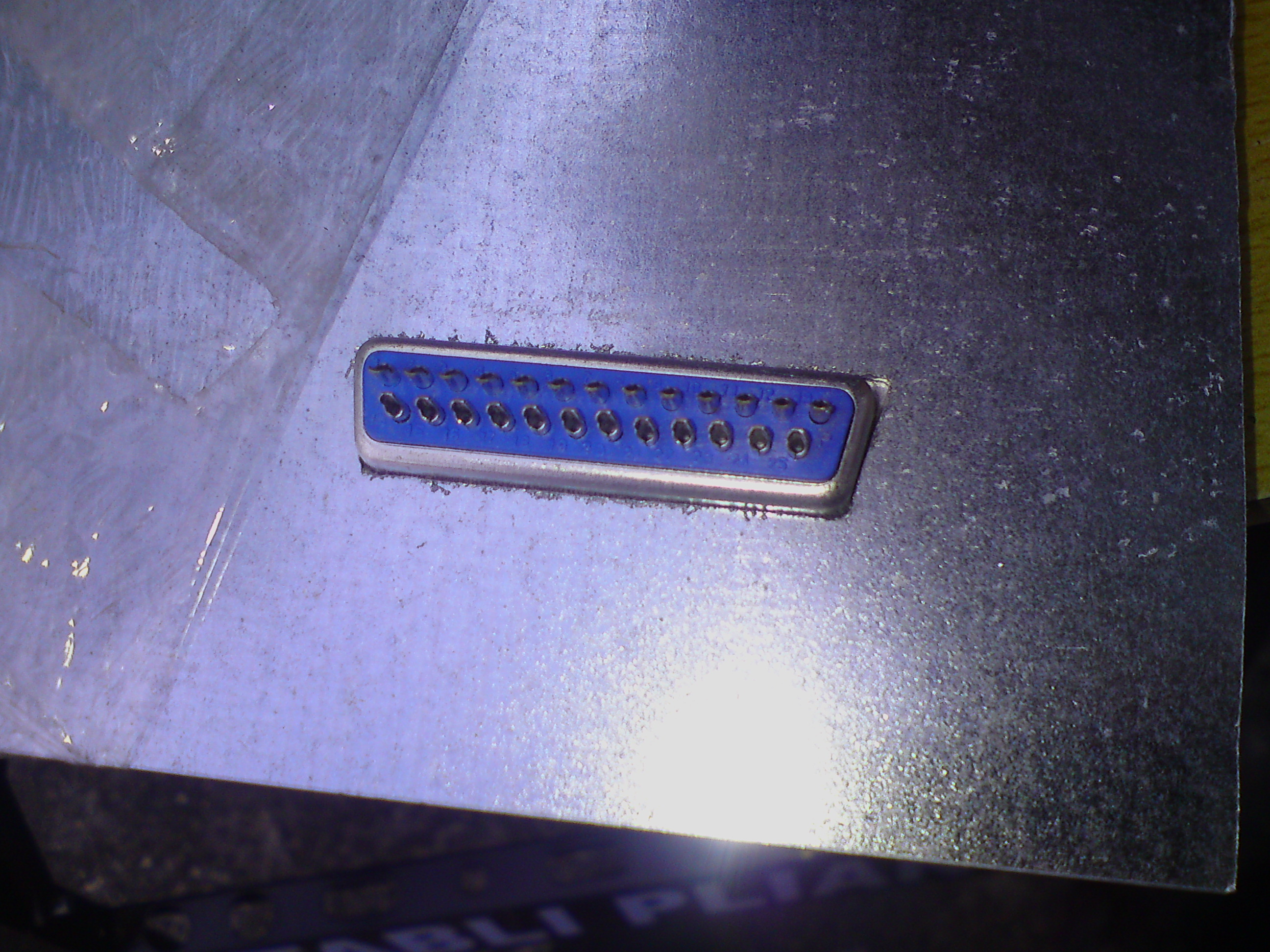

Découpe du "trou" pour le connecteur
Le trou fait 10mm de large, la technique est 3 coup de foret de 8 maxi, puis on lime gentillement la forme.
C'est long, mais ca permet de faire quelque chose de propre (à moins d'avoir une fraiseuse laser :D)

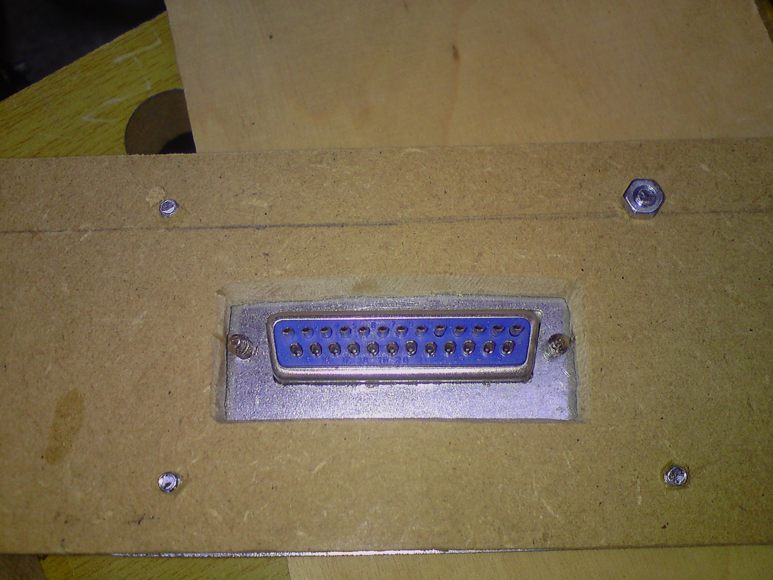

Ok en suite on fixe le support sur la façade de mon futur boitier:
Pour fixer le connecteur lui même, j'utilise des vis à métal, qui devrait être suffisante pour maintenir le tout.
J'avoue que le trou dans le bois n'est pas très jolie, je le rectifierais plus tard, là c'est juste pour l'essai.

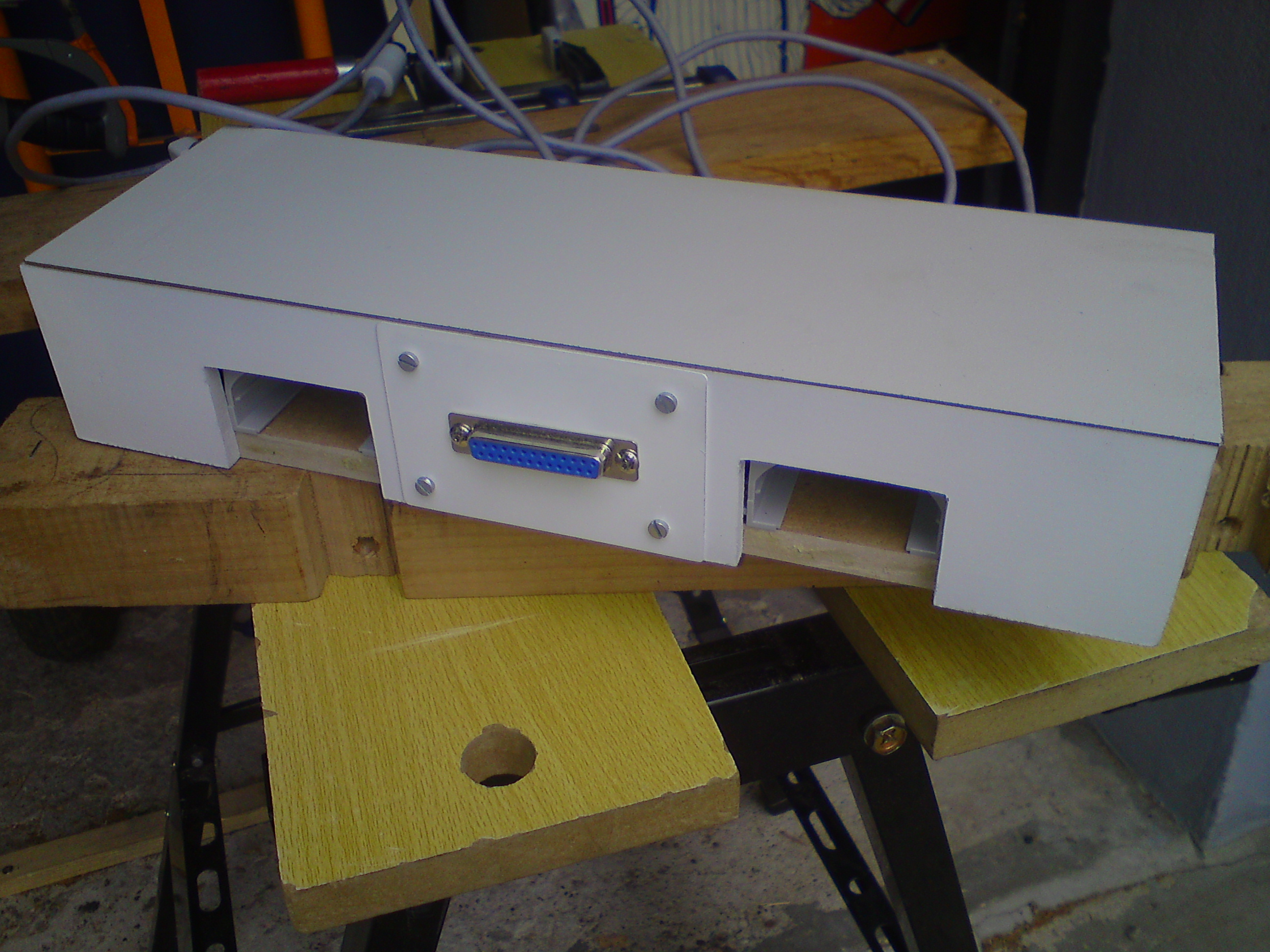

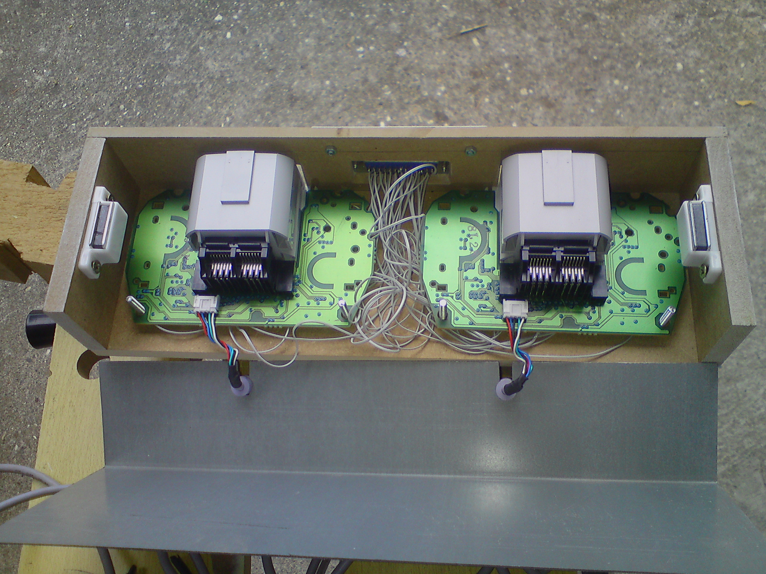

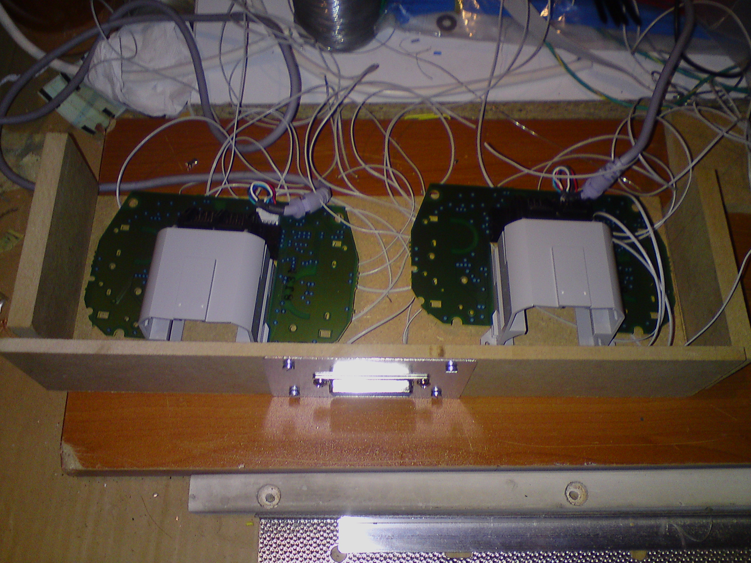

Suite du hackpad Dreamcast...
Un peu de peinture, puis montage par collage.
On soude les moulte cables...
Remarquer que les baies en plastique sont collées, les PCBs des manettes sont fixées par les encoches dans les baies et deux vis (qui permettrons éventuellement de fixer le boitier dans la borne).

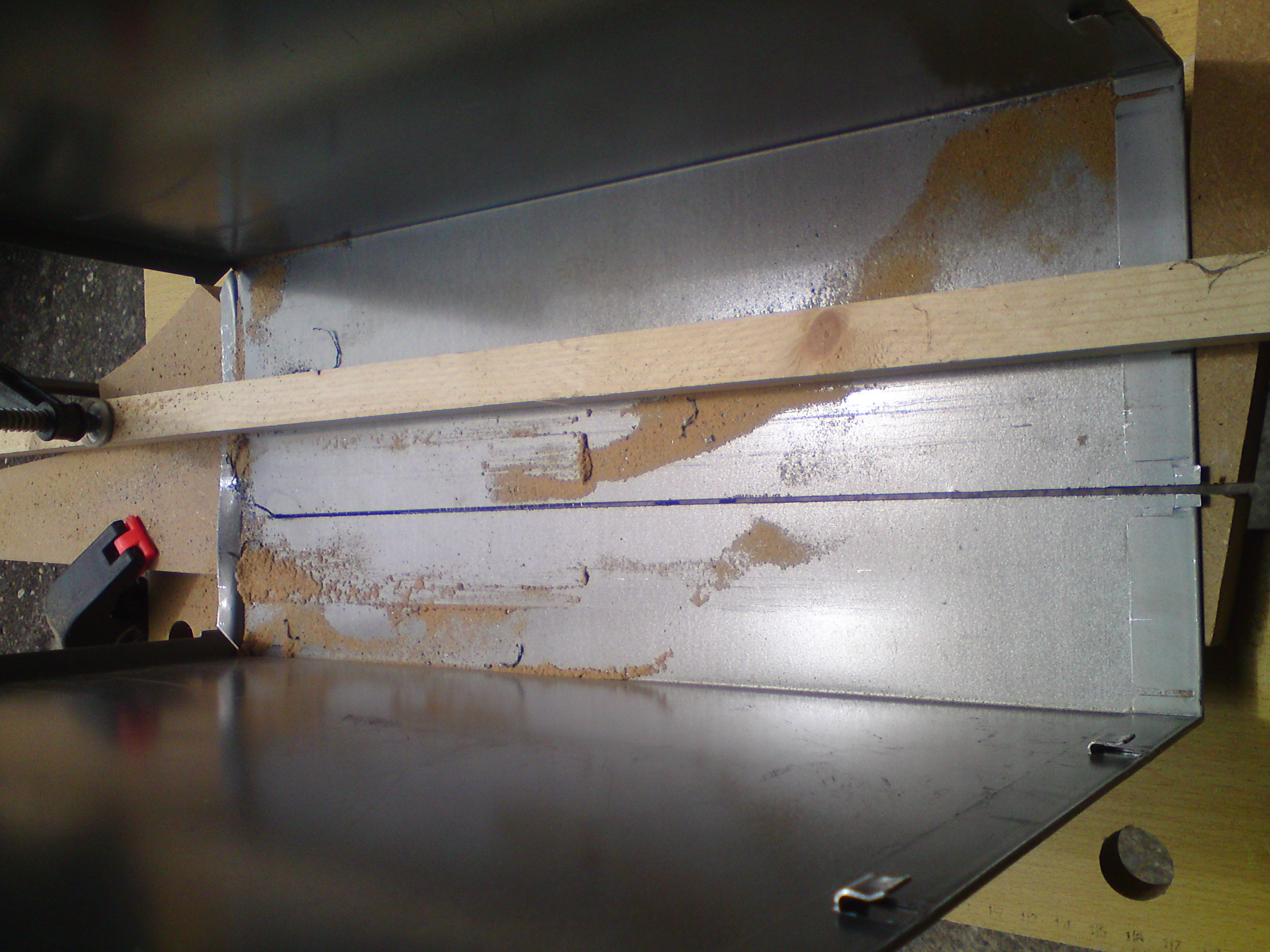

Bon on passe au couvercle, le meilleur systeme que j'ai trouvé est un couvercle métallique.
Pour ca une veille carcasse de PC feras l'affaire.

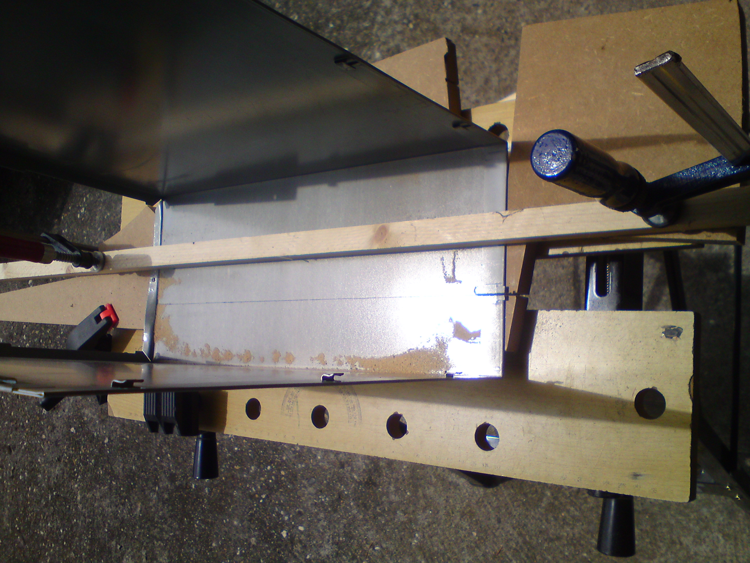

Découper le métal est ma hantise, car j'aime être droit à 100%.

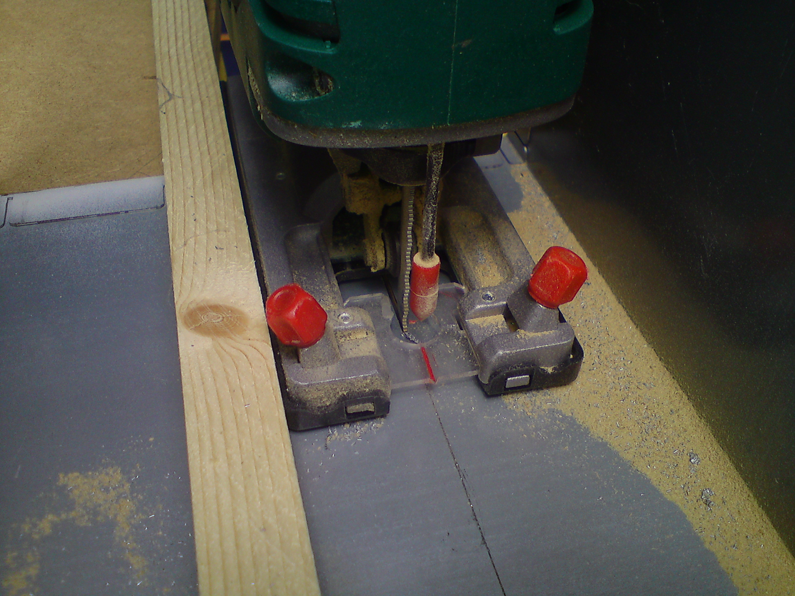

N'ayant pas de fraiseuse, je vais devoir utiliser la scie sauteuse.
Le secret pour être droit est d'abord de bien fixer le tout avec le guide
Eliminer les vibrations au maximum (bon la c'est pas terrible mon montage, j'aurais pus faire mieux).
J'ai surtout placé une plaque de MDF de 18mm. afin d'éviter au maximum les oscillations de la lame.
Puis, la découpe doit être "cool" sans se presser.
Je m'arrête tous les 8-10 sec. pour laisser reposer la lame et ne pas dévier.
La découpe est assez satisfaisante en fin de compte  8)
Pour ne pas à avoir à plié le métal, je me serre de la forme de la carcasse.
On fais deux encoches dans le couvercle pour faire passer les câbles des manettes.
J'ai également installé des fermetures magnétiques de meubles pour "clipser" mon couvercle, ainsi pas besoin de vis et facile à ouvrir s'il le faut.
Et voila une belle boite pour hackpad avec les deux baies des VMUs
Il me reste encore à peaufiner la boite avec des sticker (Player 1, Player 2, ...). ;)
Citation de: Sir Kayne le Mardi 19 Juin 2012, 21:00:40 PM
Bonne idée la récup d'une vielle tour PC ! Le résultat est super propre !! Bravo  ^-
