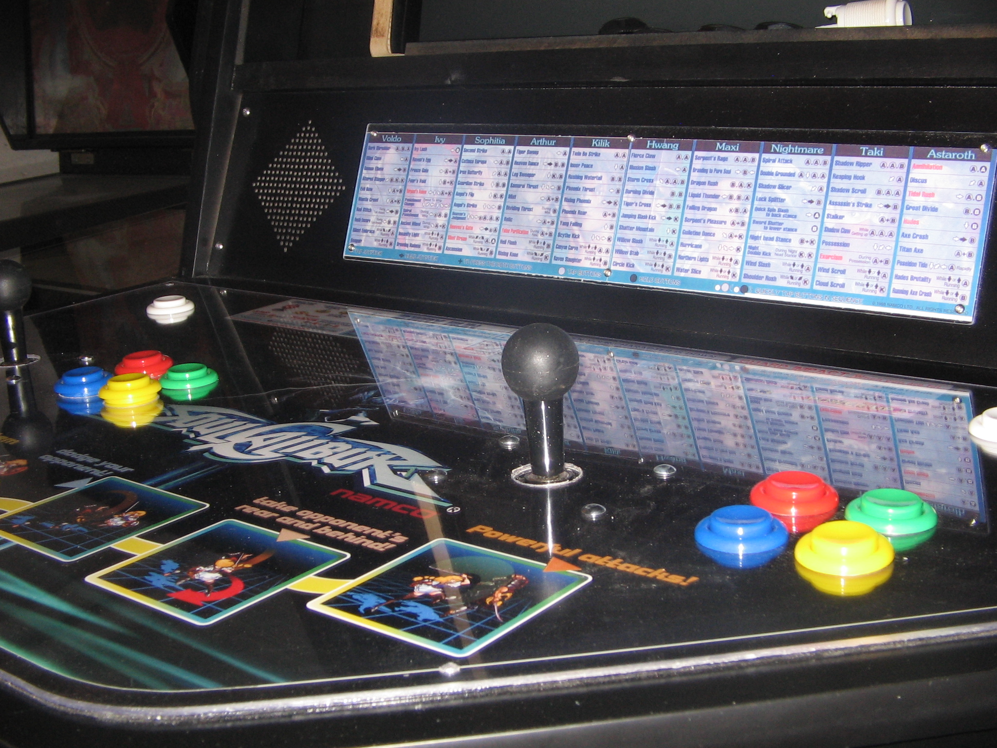

Bon bonne nouvelle, j'ai recus hier un paquet de Hawaii
Aloha !
De véritable boutons IL concave (pas du happs made in china)  :D
Commandé chez ParadiseArcadeShop, rapide et des prix très correct (en tout cas moin cher que chez nous, même avec le port).

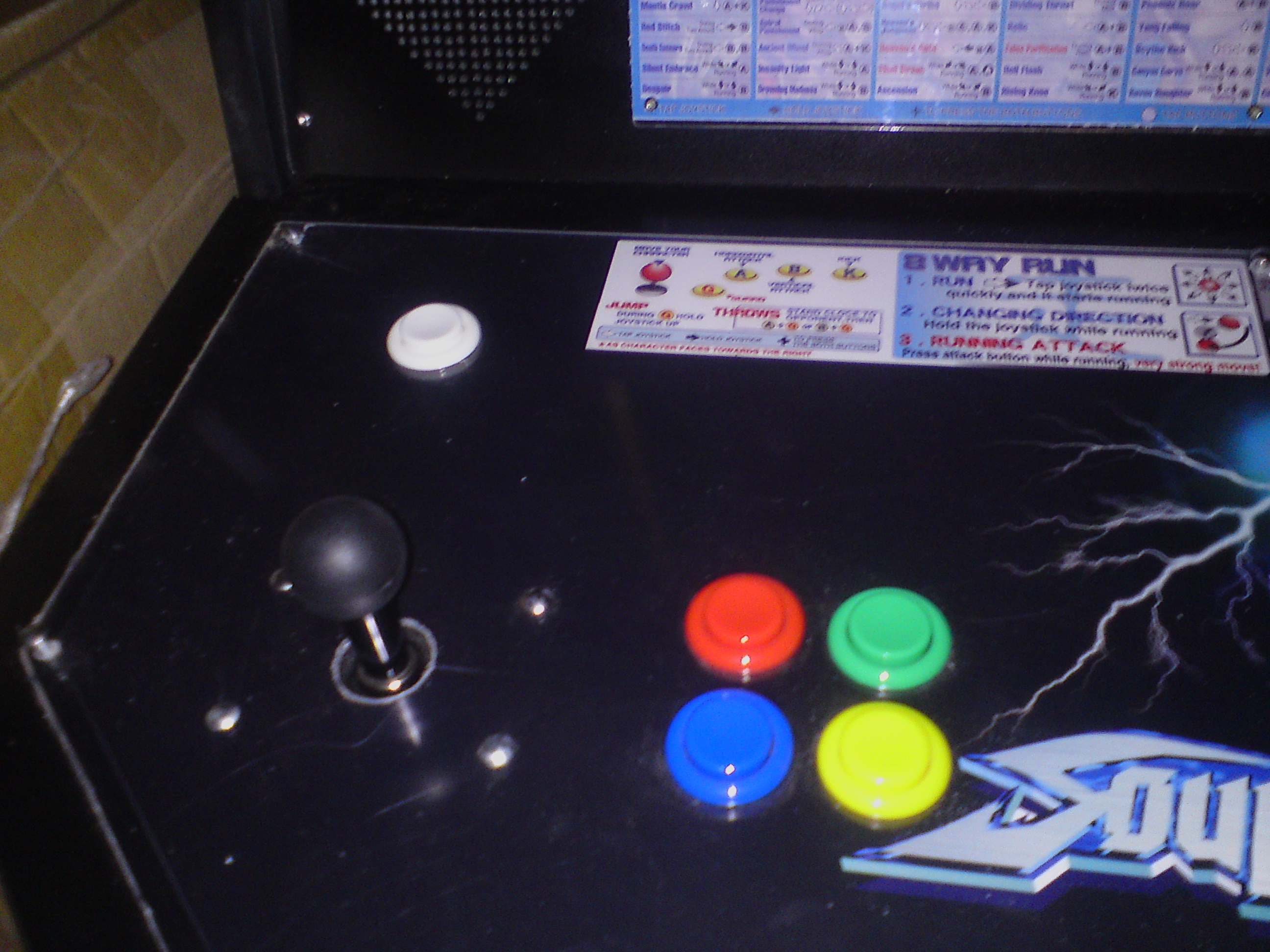

Je n'avais pas trop le temps, mais j'ai quand même profiter de la nuit (quand tout le monde dort) pour voir ce que ca donne :
Je pense que je vais garder cette disposition de couleur.
J'ai mis les boutons blancs en tant que bouton de crédit, vu que ca se salis plus vite.
Je vais enfin pouvoir terminer le panel se WE avec le câblage   :ang:

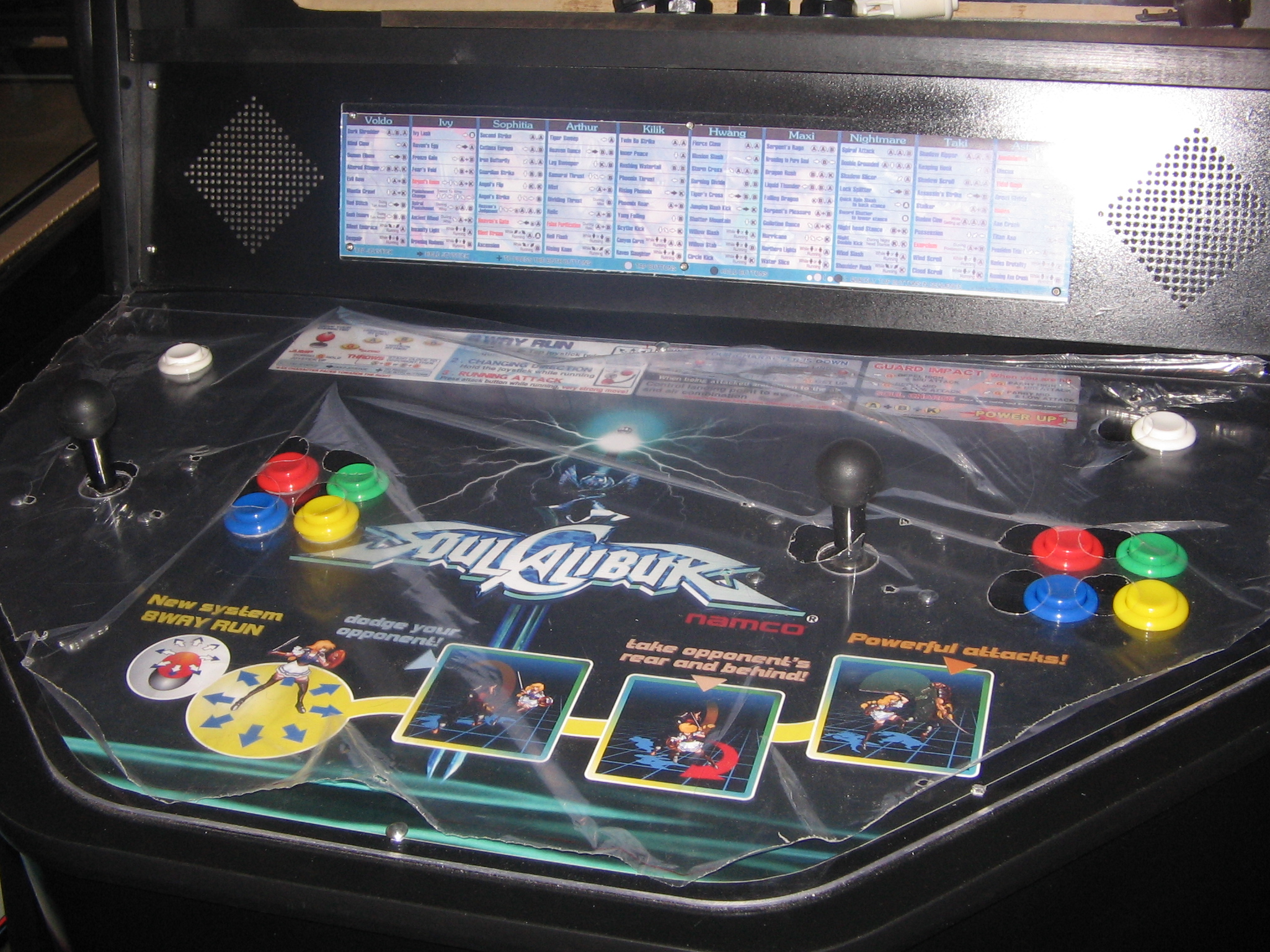

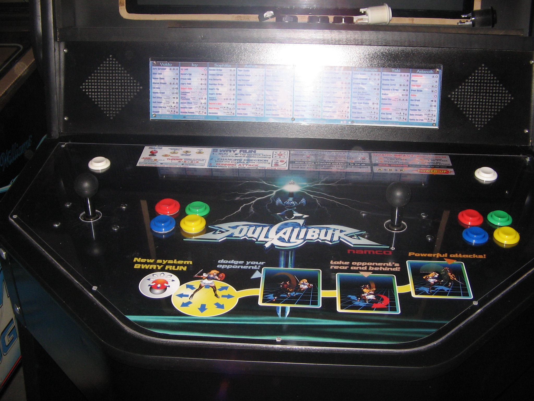

J'ai délicatement enlever le film protecteur et mis en place les boutons joysticks afin de commencer à câbler tout ca:
C'est bô, même si ma sombre gameroom ne rend pas honneur au panel (je ferais des photos avec un meilleur eclairage, un peu plus tard).
Bon maldoror68 à raison, j'ose même pas y poser mes mains (je vais peut etre acheter des gants de soie  ;D).
J'ai vite remis le plastique de protection :

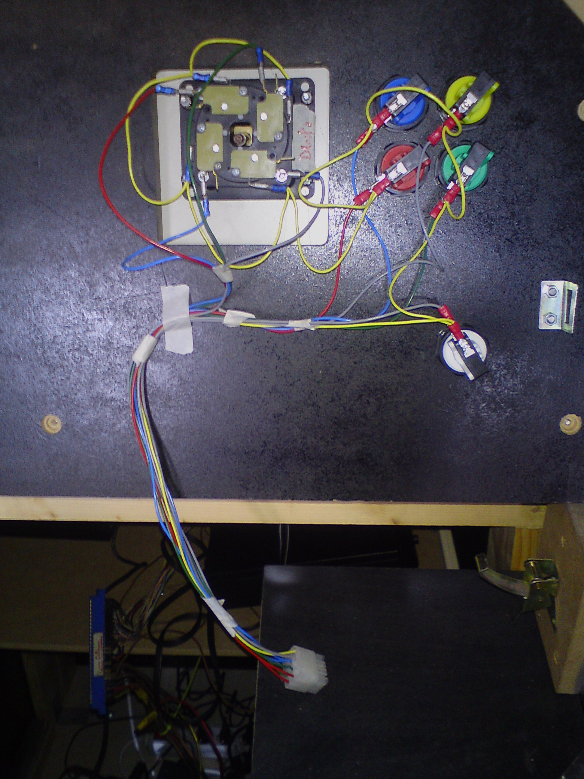

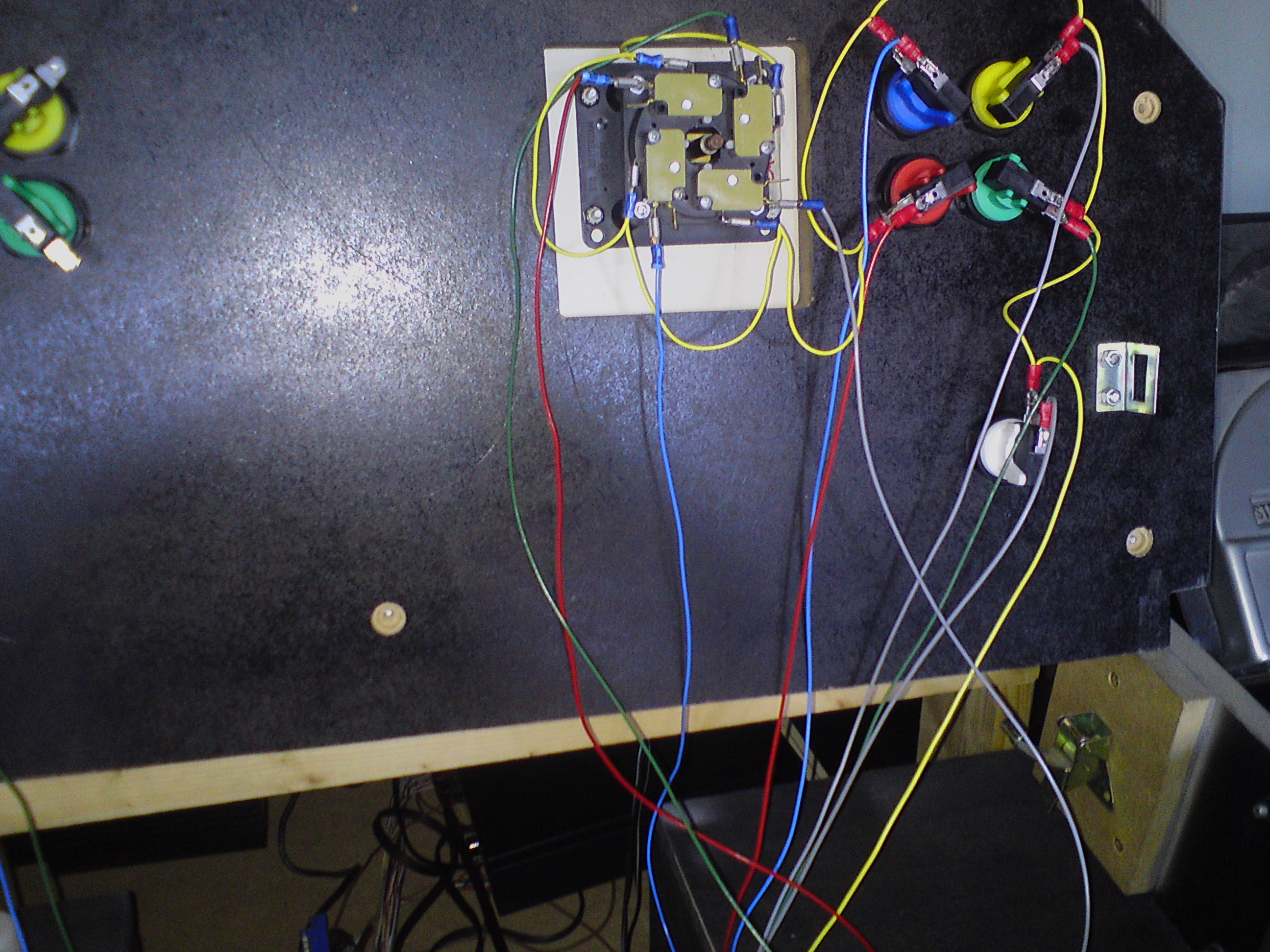

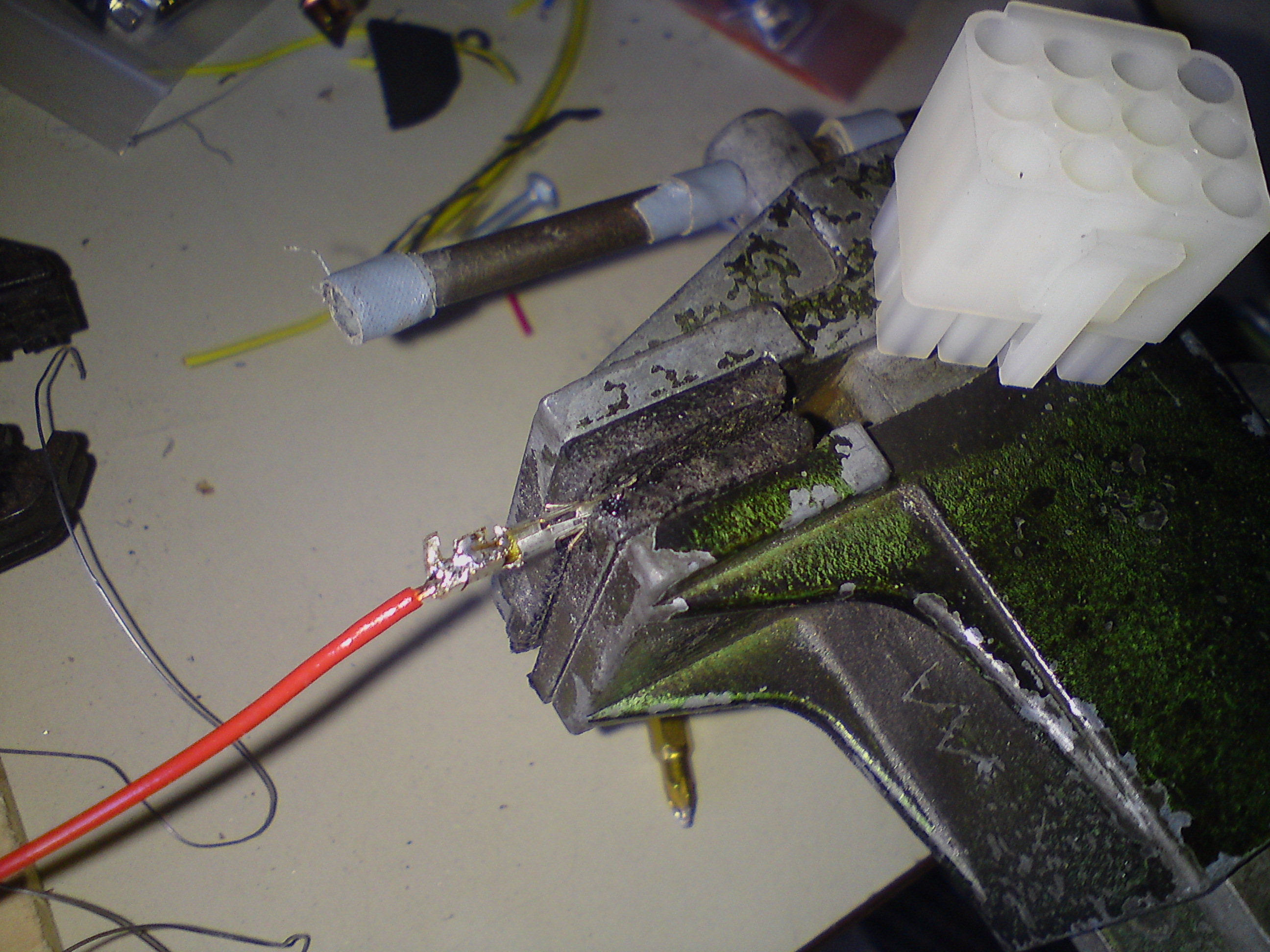

Malgré tout, on passe au câblage du panel:

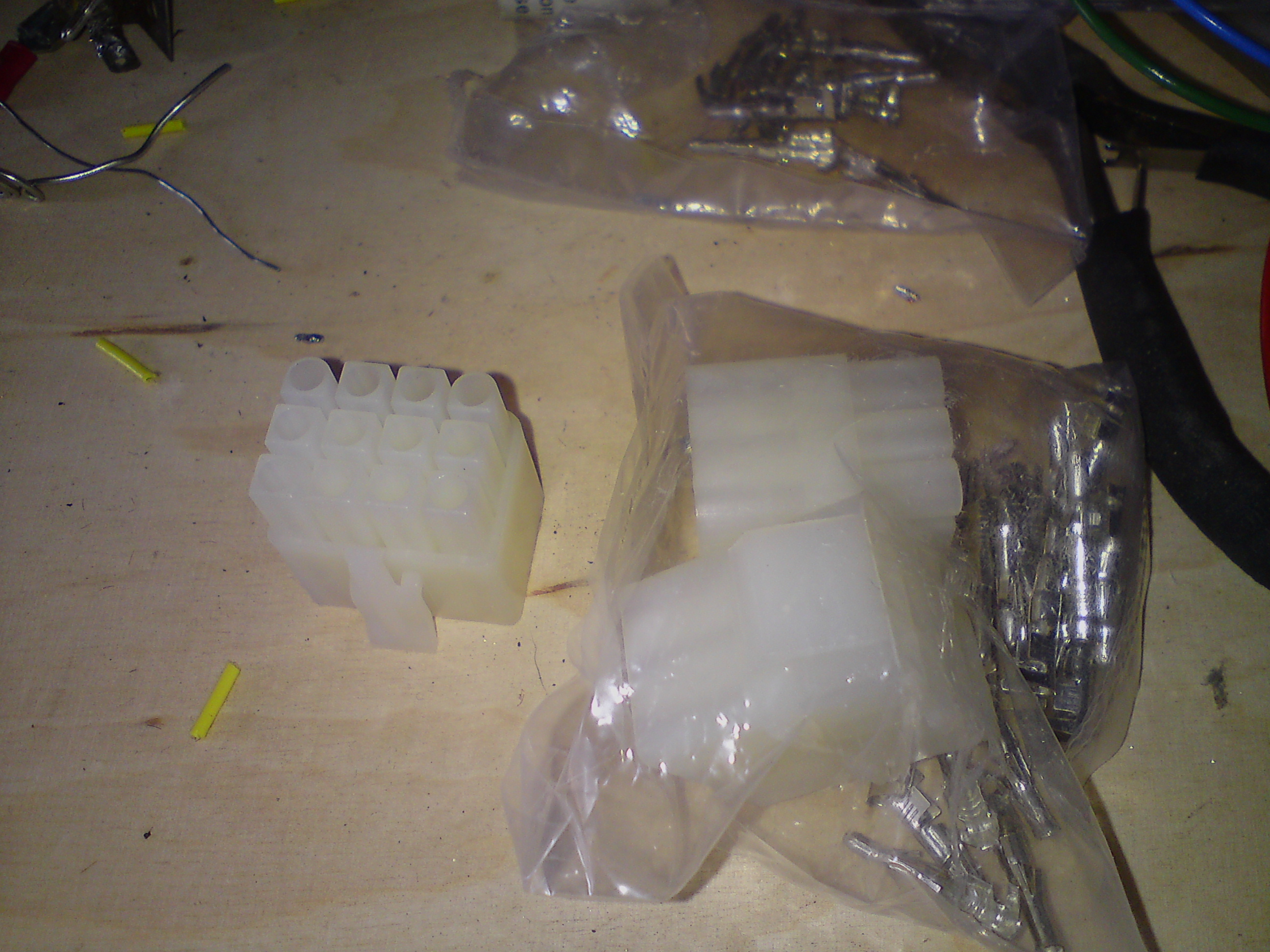

Je vais utilisez la même technique que l'original, c'est à dire en ajoutant des connecteurs entre le panel et l'interface I/O de ma borne (qui peut être du Jamma ou de la console).
Connecteur 12 broches
On soude...
Petit essai
On réunis un peu les câbles
Provisoirement avec du ruban adhésif pour donner un aperçus.
Je mettrais des serres cables pour finaliser.
Bon, c'est pas trop mal, même si certains câbles semblent un peu long. On va arranger ça. 8)

Carrément des connecteurs 12 broches. Y'en a qui rigolent pas !
Ha tu prévois d'y mettre plusieurs jeux ? No comment !  :D
Les connecteurs 12 broches sont des basses tensions (et ne coutent pas grand choses).
Ca permet surtout de pourvoir enlever le panel facilement sans avoir à débrancher plus à l'intérieur de la borne.
Et puis ca ressemble à la vrai (je vous mettrais des photos comparatives quand j'aurais terminé le câblage).
